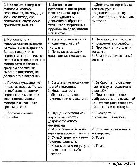

    Сам с данной проблемой не сталкивался, но в наставлениях по стрелковому делу написано:

    Паз есть, а выступ в каком состоянии?
    Происходит ли разобщение?
    Надо проверить целостность (в т.ч. отсутствие деформаций, прослаблений) частей УСМ (в т.ч. пружины, выступы и т.д.)

    Затворная рама, после выстрела, при своем ходе назад, пазом разобщения должна производить разобщение зацепления шептала и рычага взвода надавливая на разобщающий выступ рычага (должна отводить рычага взвода от шептала). В результате этого шептало остается на зацепе боевого взвода курка, не давая при этом последнему совершить возвратное движение вслед за рамой и произвести ударником накол капсуля досланого патрона. Что гарантирует соблюдение одиночного режима стрельбы из пистолета.
