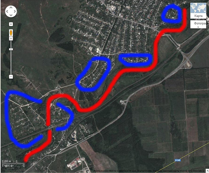

    Красным речка вонючка....
    Синим то, что ещё 15 лет назад не было....
