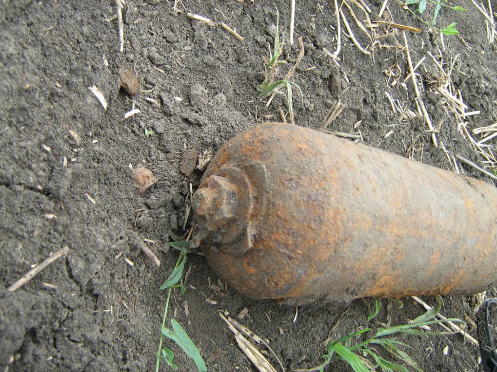

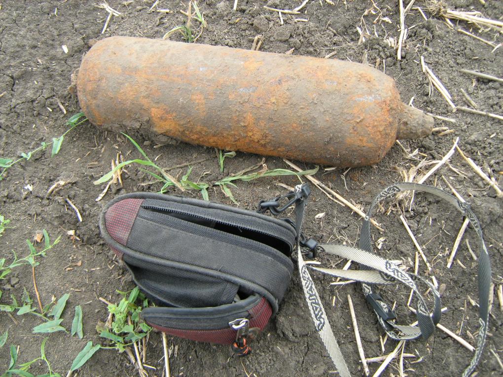

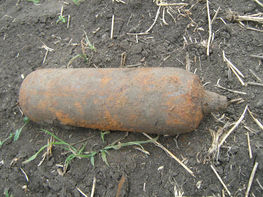

    Что это было?:eek: Сам думаю что то нехорошее - пришлось закопать

    АО-10сч. Выкладывал я когда-то такую... Стабилизаторный короб - отбит, головной взрыватель АМ-А на месте, начинка внутри.

    стаб-фанера отбился при ударе ...
    корпус больше похож на ШГ
    взрыватель АПУВ

    Чё?:eek:
    Стабилизатор - металлический короб, на 4 боковых плоскости.
    Шо такое ШГ? Сталистого чугуна эта болванка, цельнолитая. В головной части резьба под диафрагму - тоже литая, поэтому и крупная, круглого профиля.
    АПУВ ставился на 50+, сюда он даже по резьбе не подойдёт(отверстие маловато). Не говоря уже о "совместимости" стакана.

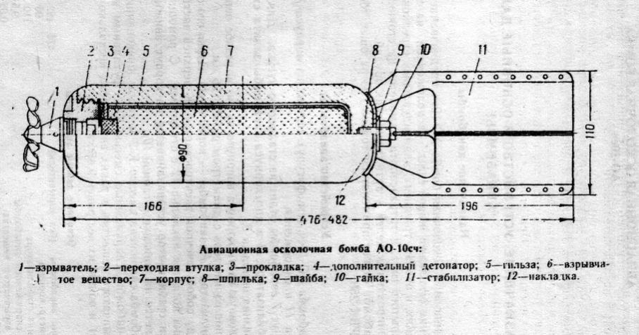

    АО-10СЧ
    Тип и назначение - авиационная осколочная бомба, предназначена для поражения осколками корпуса живой силы, расположенной на открытой местности, в окопах, траншеях, полевых сооружениях открытого типа, автомобилей, артиллерийских орудий, самолетов на стоянках
    Вес а/б - 9,5 кг
    Вес ВВ - 0,85 кг
    Тип ВВ - смесь К-2
    Габаритные размеры:
    - длина (без взрывателя) - 476- 482 мм
    - диаметр корпуса - 90 мм
    - размах стабилизатора - 110 мм
    Материал корпуса - сталистый чугун
    Коэффициент наполнения- 8,9 %
    Поражающее действие- радиус сплошного поражения до19 м
    Взрыватель- АМ - А
    Бомба состоит из:
    - корпуса
    - стабилизатора
    - заряда ВВ
    В головную часть корпуса ввернута на литой резьбе переходная втулка с диаметром резьбы 26 мм. Стабилизатор бомбы коробчатый, крепится к корпусу с помощью залитой в корпус шпильки и гайки. Авиабомба снаряжается методом шнекования через головное очко. Производились авиабомбы, снаряженные футлярным методом. Вес ВВ в таких а/б составляет 0,85 кг. Под очком взрывателя расположен дополнительный детонатор. Стабилизатор крепится к корпусу бомбы с помощью вваренной в него шпильки.
    Это так - к сведению.
