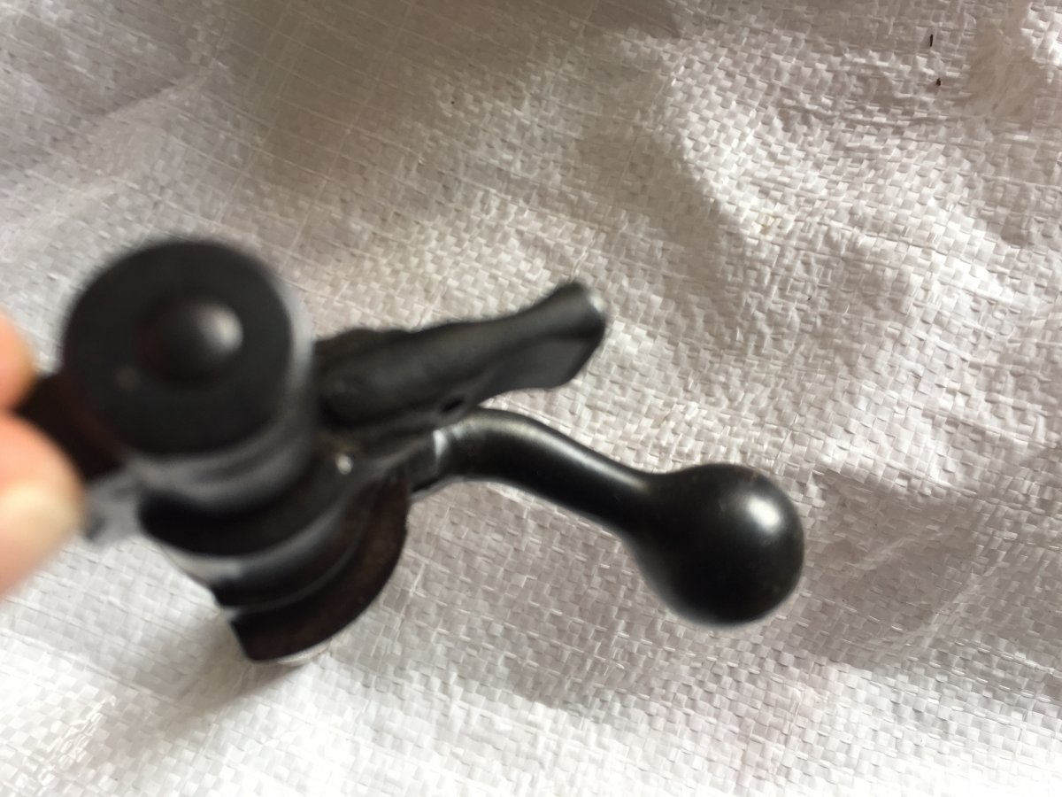

    Здравствуйте, друг попросил узнать, что за затвор. С виду обычный маузеровский с прямой рукояткой, но примерно на 6 мм короче и к обычному маузеру не подходит. Подскажите, пожалуйста, от какой винтовки затвор.
    С уважением.

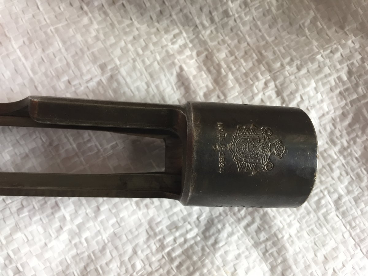

    А какой это юг у Вас на фото - М24 или М48? Интересно просто, в какой они период так маркировали - до войны или после? Или это юговская "фишка" одного из заводов?

    А здесь, похоже, Вы докопались до истины. Олсон пишет, что первые модели для югов делали бельгийцы, а вскоре они и сами наладили своё производство. Но без клейм, на предоставленном затворе истины не найдем уже, к сожалению. Как компромисс предлагаю такой мнение - юг, а кто сделал - ХЗ))))

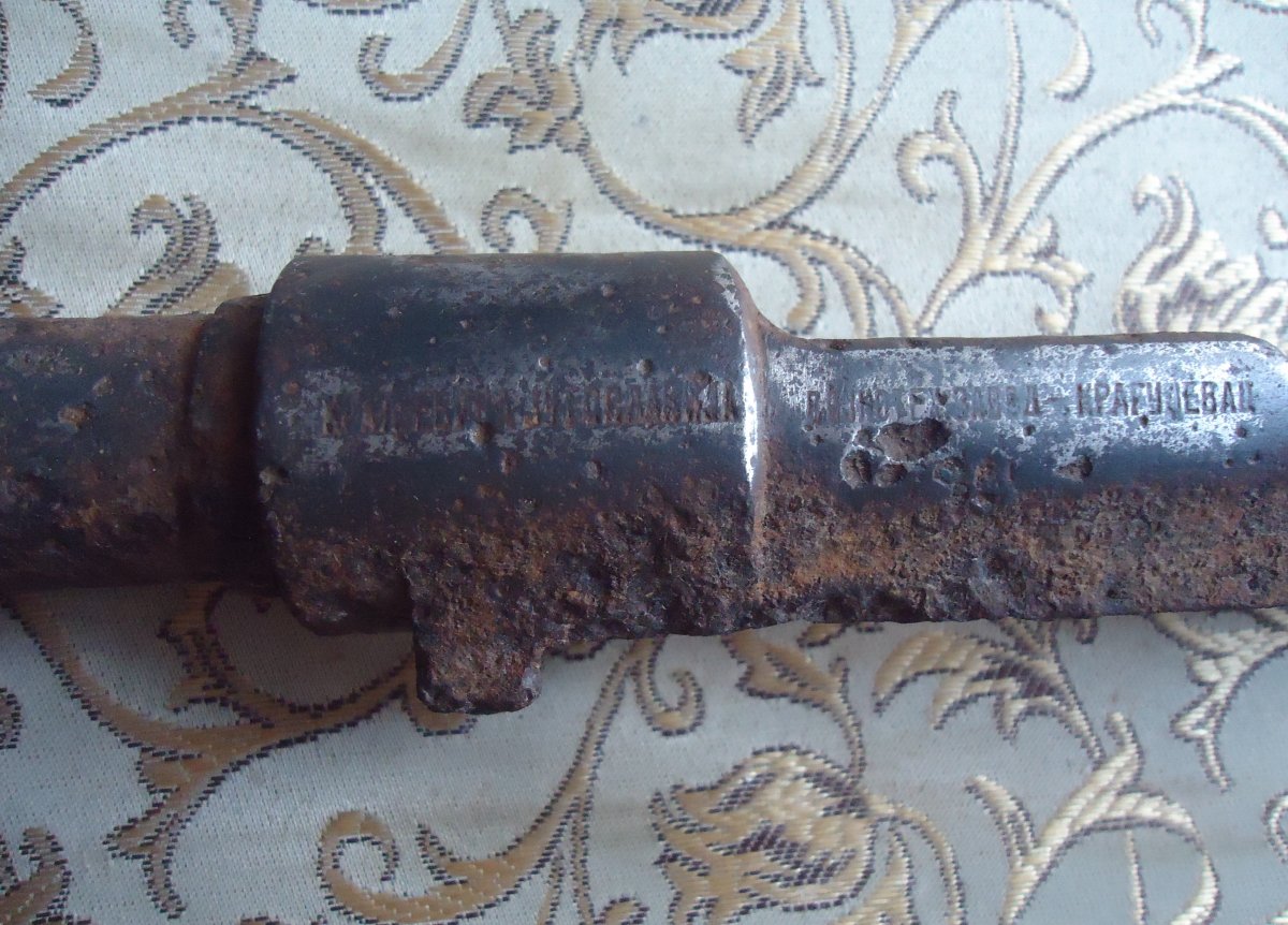

  20. A10A
    A10A General-leutnant
    23.872
    Київ, Україна
    ...насколько мне известно, королевский Крагуевац стАвил свое клеймо на свои винтовки...
    хозяин югослава на Gunboards пишет, что нашел клеймо Т с короной НА ЗАТВОРЕ...
    Останнє редагування: 28 бер 2020
    Rayceff подобається це.

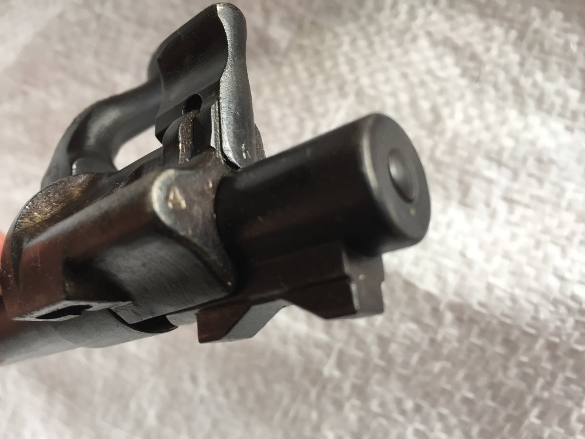

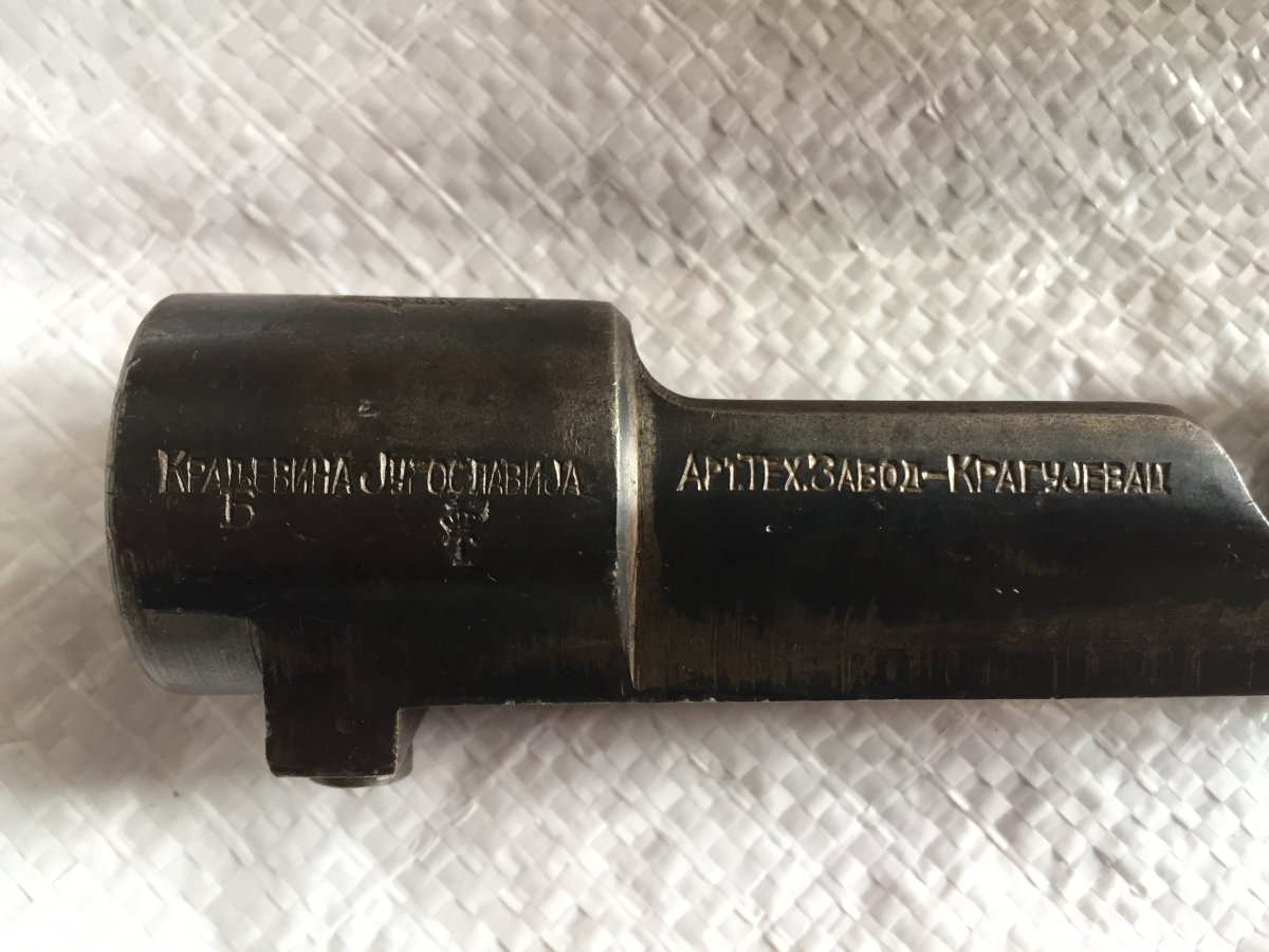

    599747D6-21EA-47C2-A735-047F6227CCBF.jpeg 88678CCA-6BF8-4918-A807-E72F6FC3F1DF.jpeg F172A101-2781-4A55-93C6-43B6480D4998.jpeg
    Собственно юг ресивер. Клейма только сверху - герб и сбоку. Плюс номер с левой стороны. Других не нашёл.

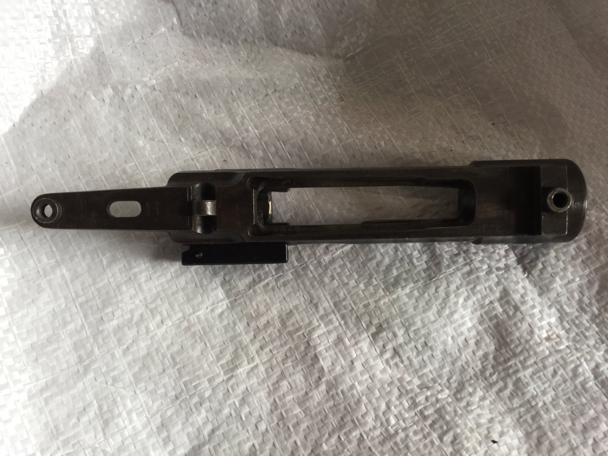

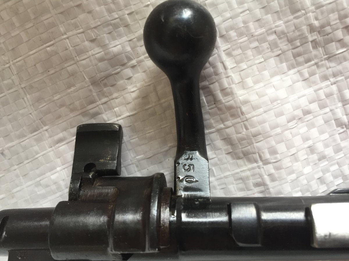

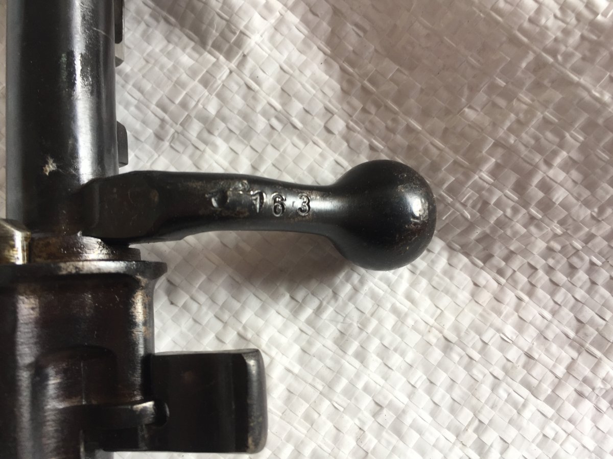

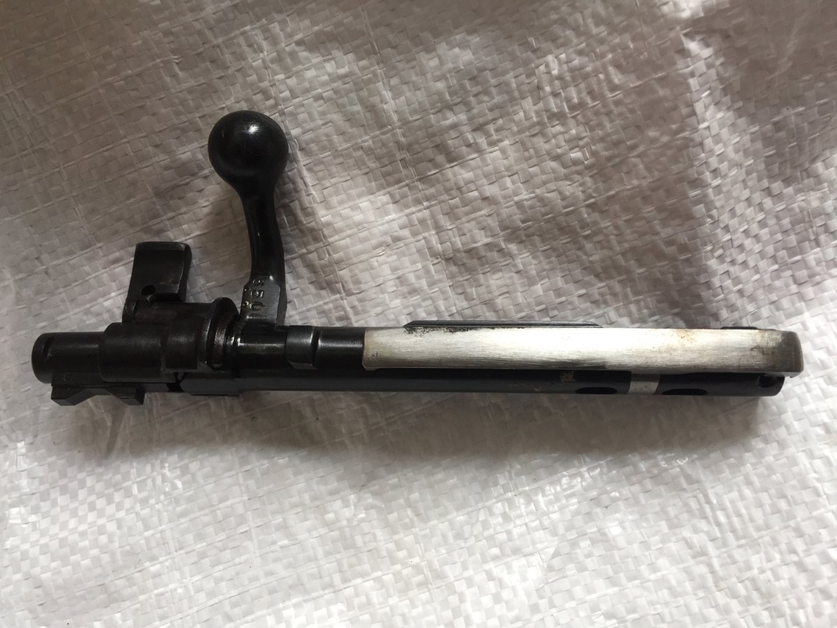

  23. Rayceff
    Rayceff Major
    173
    306
    2.901
    Украина Центр
    Ну, и сам затвор. Рукоятка - как видите - загнута плюс шарик грушевидной формы. На стебле только номера. Других обозначений нет. Плюс буквы на муфте и флажке. Ударник не смотрел.
