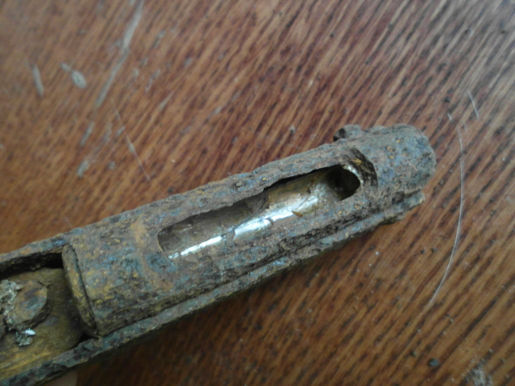

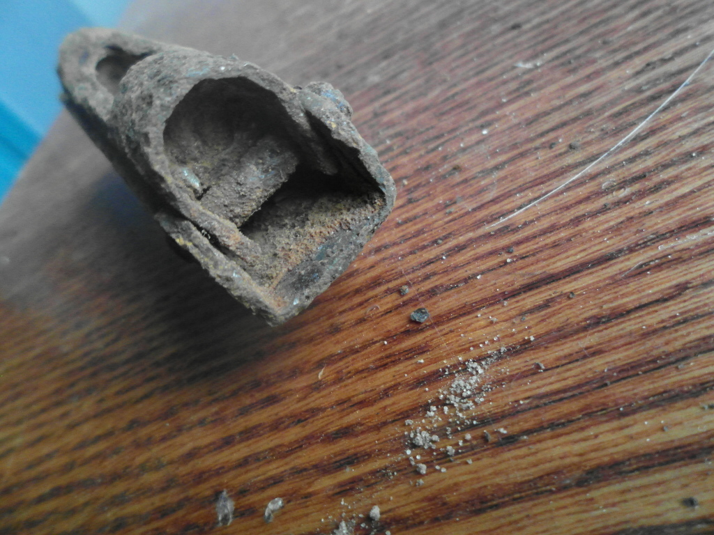

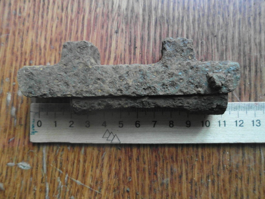

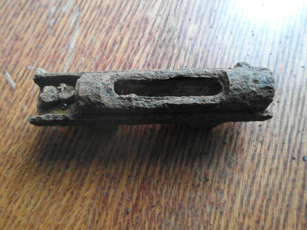

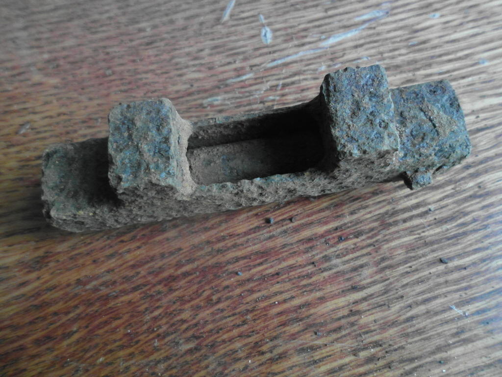

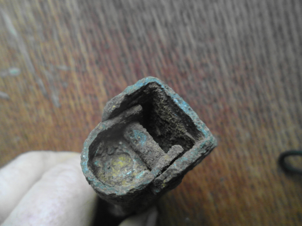

    Добрый день .Подскажите пожалуйста , что это было ? Внутри видны остатки стекла.Найден предмет
    вмести с останками стрелкового оружия периода ВОВ,

    Возможно, уровень на что-то.

    уровень походу от артелерийского прицела или минометного.

    Именно так!

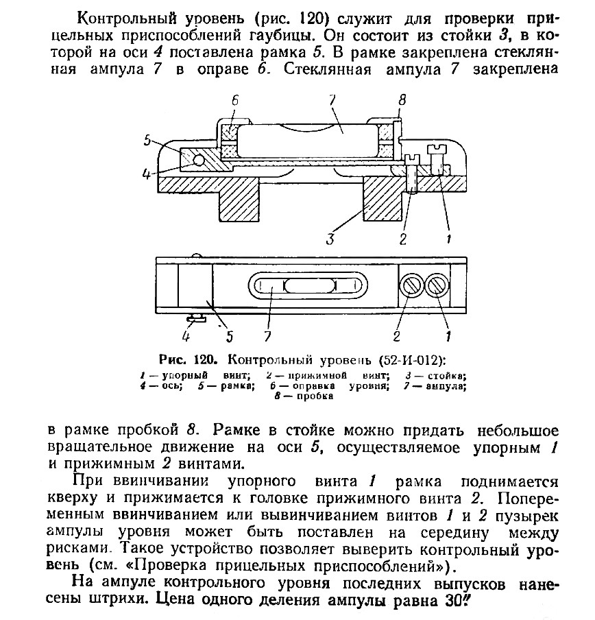

    Самостоятельное изделие. Входит в ЗИП. Контрольный уровень. Был. Вот что сказано о таковом в "умной книжке" по 122-мм гаубице обр. 1938 (она же М-30).
