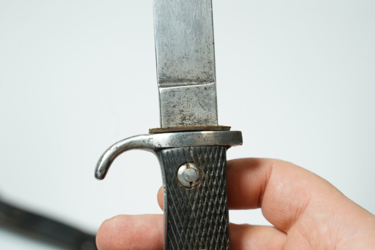

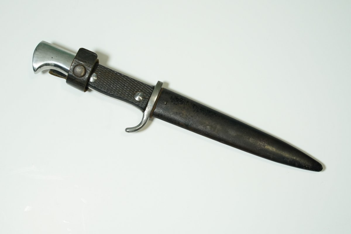

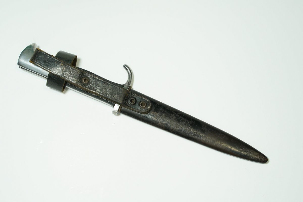

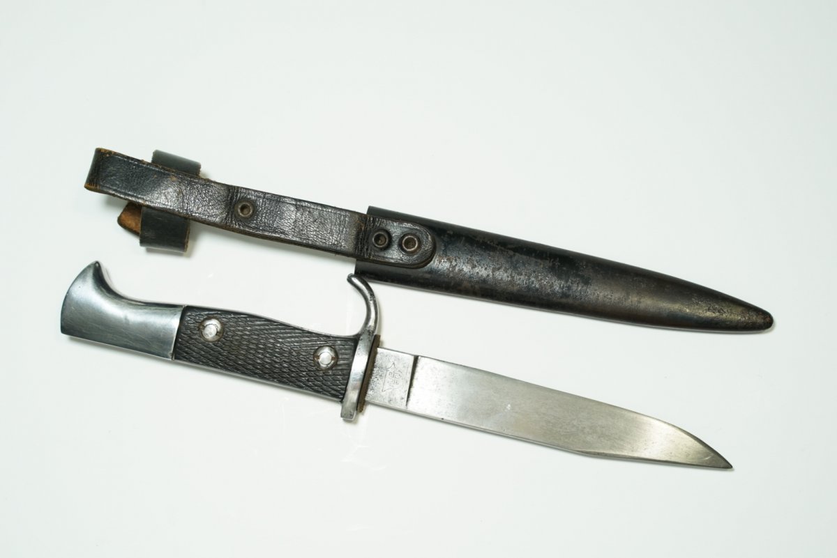

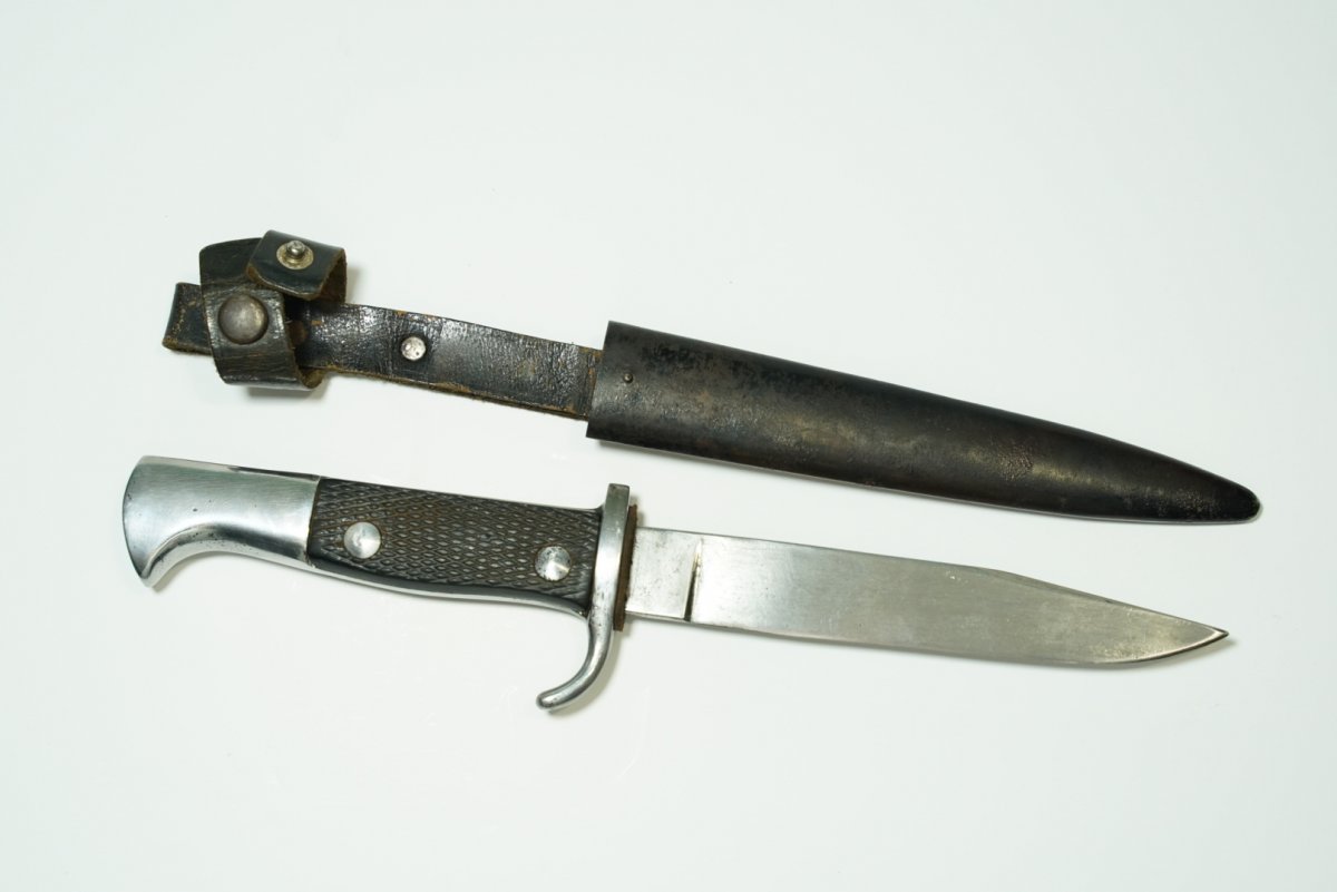

    Ещё раз всем привет. Друзья давайте попробуем разобраться вместе!Нож похож на нахткамфер. Но есть одно НО!Клеймо каска со свастикой. o_OУ меня есть кое какие наработки по ножу но для начала хотелось бы послушать вас.Забегая в перед хотел сказать что нож прописан в одной из авторитетных книг.С уважением Саня

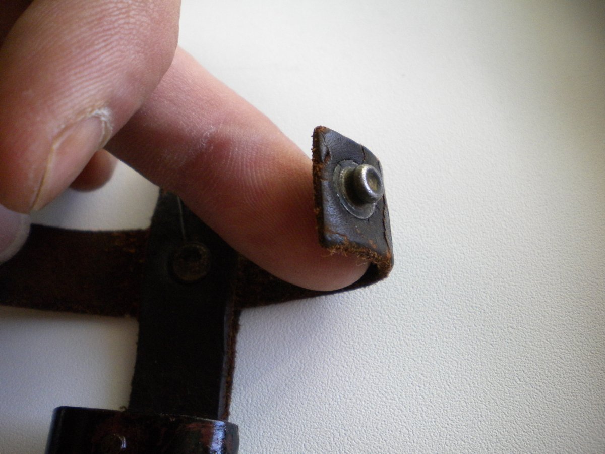

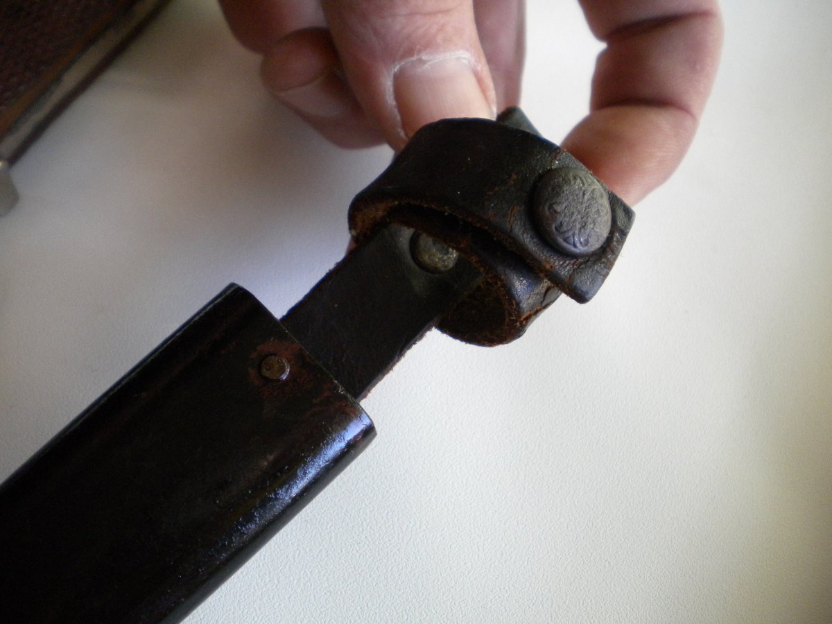

    Обратите внимание на ножны. На период вв2.

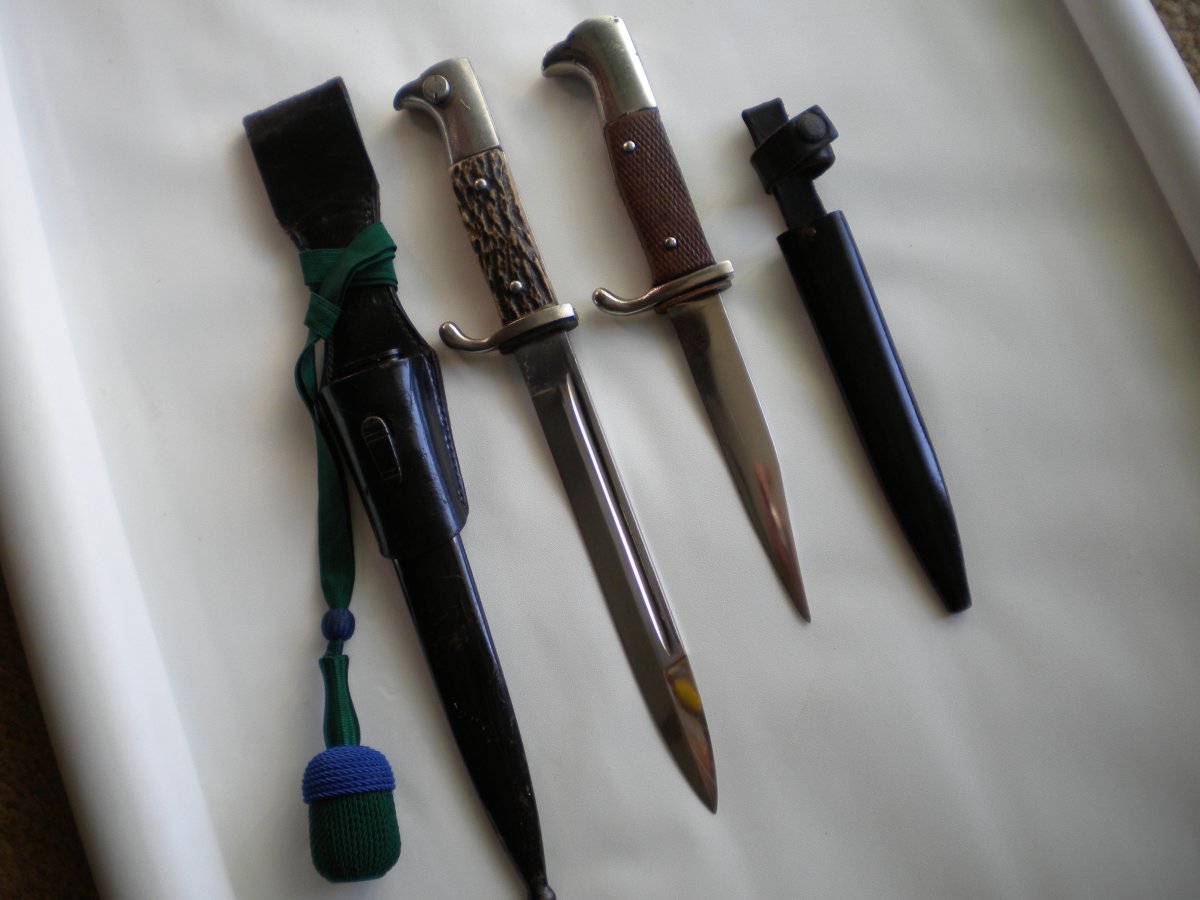

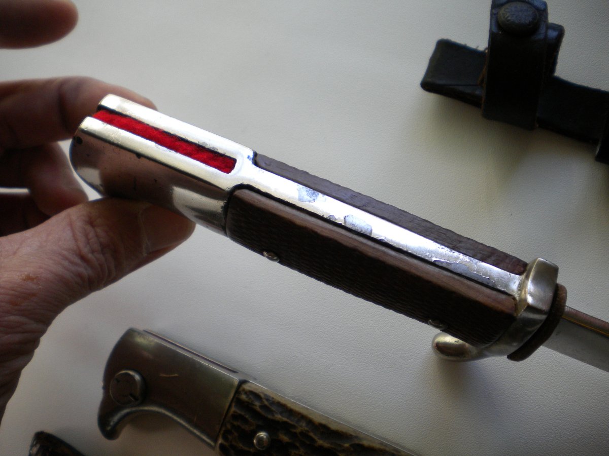

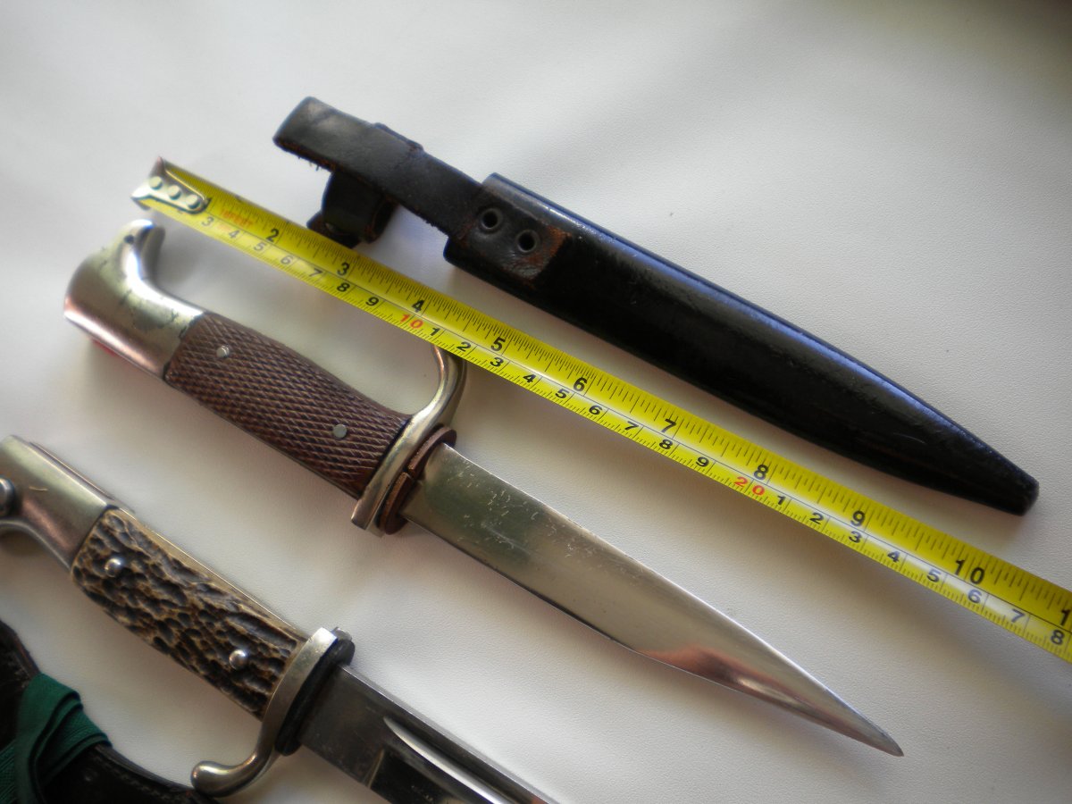

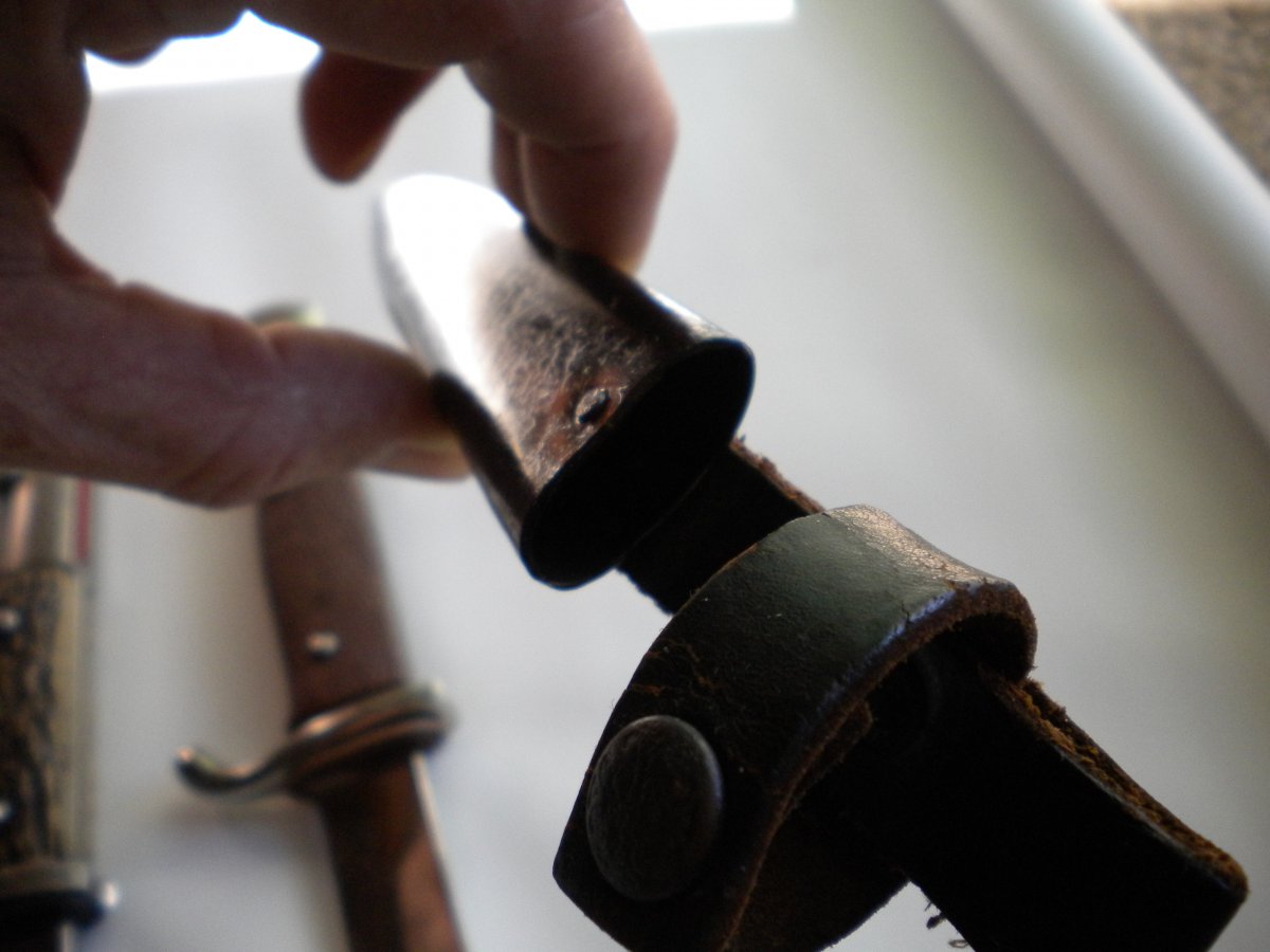

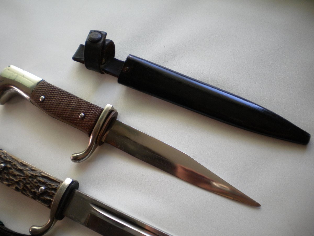

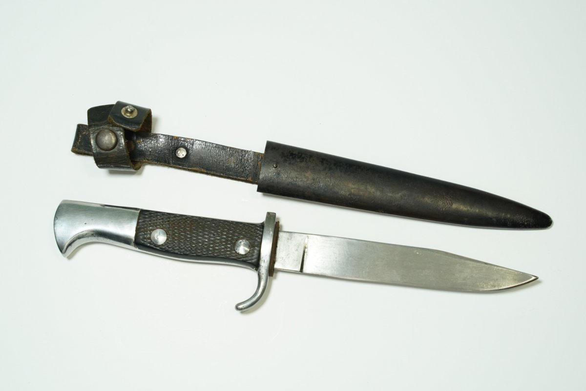

    Саш этот редкий производитель "Linnenbürger & Elermann" делал только пожарники для третьего рейха и подвесы к ним-что то тут не то!Возможно я чегото и не знаю,но в США бытует именно такое мнение.Накладки он ставил всегда только на стальные заклепки!Вот мой окопник и то же не пойми что,Бомбру на разгадку,все ли с ним хорошо?Парадник для нагладности размеров,с ним все ок.

    С позволения Сережы бомбера высталю с

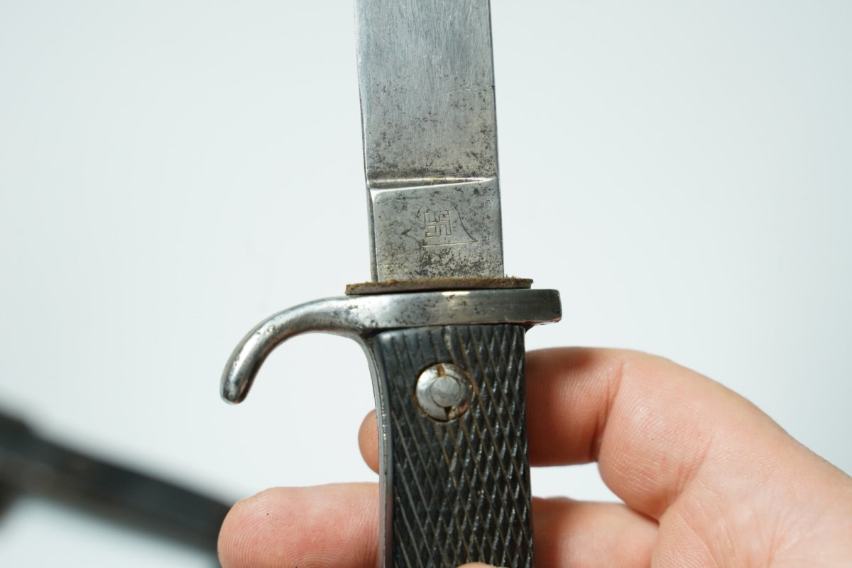

    Фотку. Клеймо конечно другое. Но может быть у меня ранний тип.

  8. bomber 45
    bomber 45 Leutnant
    2.004
    На внестроевых штыках заклёпки, как раз, железные.

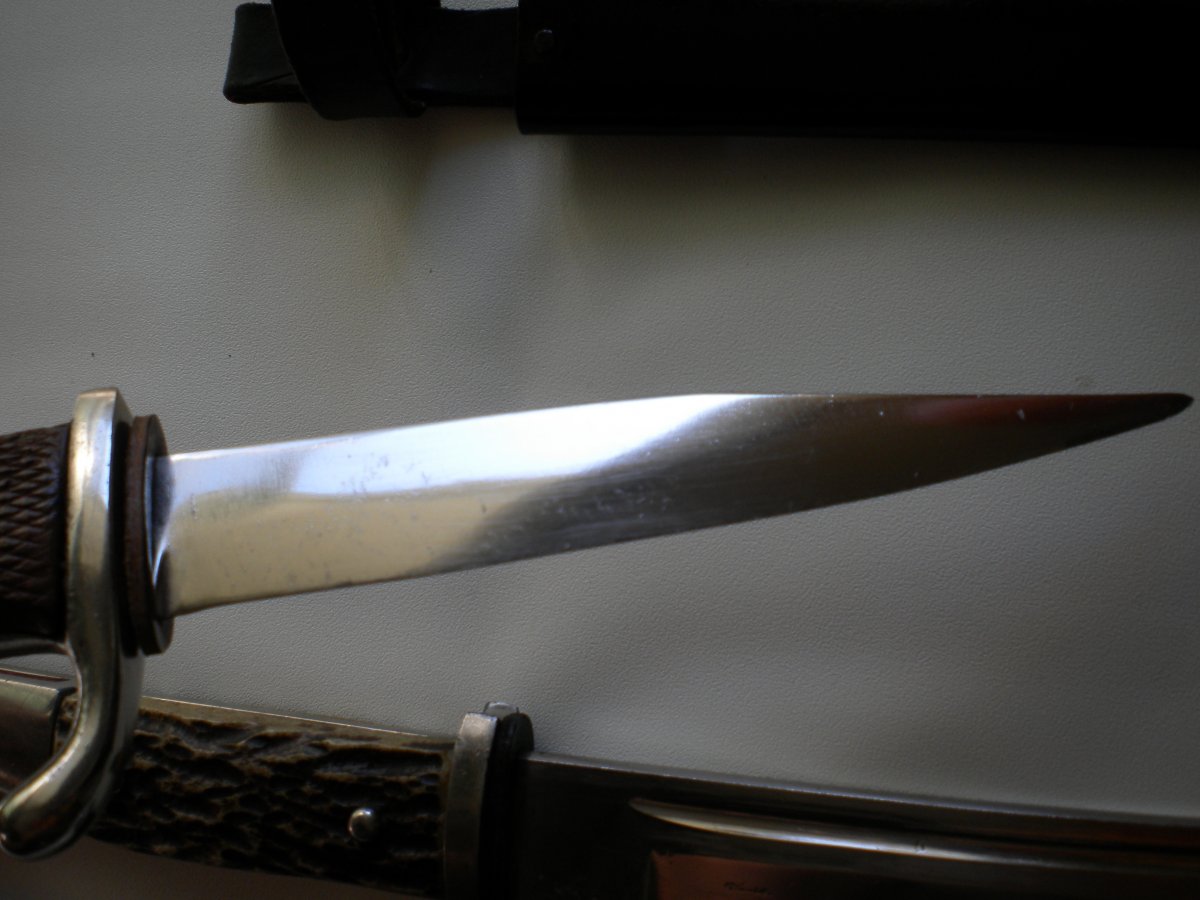

    Жень, по поводу окопника, моё мнение, что его клинок долго мучили шлифовкой/полировкой. Сначала я подумал, что это внестроевой штык, но там, вроде кнопки нет. В общем, точнее сказать не могу, такого зверя не видывал.o_O
    Ievgen721 нравится это.
  9. Ievgen721
    Ievgen721 Stabsfeldwebel
    1.666
    Charlotte NC USA
    Серега он весь в покрытии никелем на 100%,в том числе и клинок,ни чего не мучали,то свет так упал, под покрытием на клинке видны легкие следы механической обработки.Кнопки крепления к оржию нет и не было...

  11. Ievgen721
    1.666
    Charlotte NC USA
    Но перо ну очень приятное,даже клинком не назвать,хотя и обух толстый,не переточено с парадника,понимающий человек клинок делал, у меня лет тридцать+ назад викидуха советская была с клинком такой формы,дед отобрал.Взял его только из-за сохрана и что бы на конец-то ввести Тебя в заблуждение и неведение...

  13. AndyB
    AndyB Leutnant
    2.853
    Словакиа
    Halasz ne vsegda chorosij no dumaju zdes v porjadke, piset sto noz identicen na 3 storonach knigy pered etim nozem, i zdes neznakomij proizvoditel, noz/styk privatnij typicnyj dlja pervoj vojny, govorit sto v knige exemplarach stoit swastika na spice odnom, to znacit ne tak kak zdes, realno zdes dlja Stahlhelma mozet byt i evo parta gde byli NS orientirovanie cleny, Eto starije soldaty veterany pervoj vojny, vozmozno bylo dlja etich zakupleno. Swastika on dumajet nebyla zdelana u proizvoditelja. s uv.Andy
    Piset sto v rukojati vinty kak na S98/05 i sto pod nakladkami zaklepka gde derzit klinok v rukojati kak KS98, dlja nevo neznakomij period, predpolozitelno 1.vojna i rannij Weimar.
    (Skorpion), bomber 45 и 11aliaksandr нравится это.
