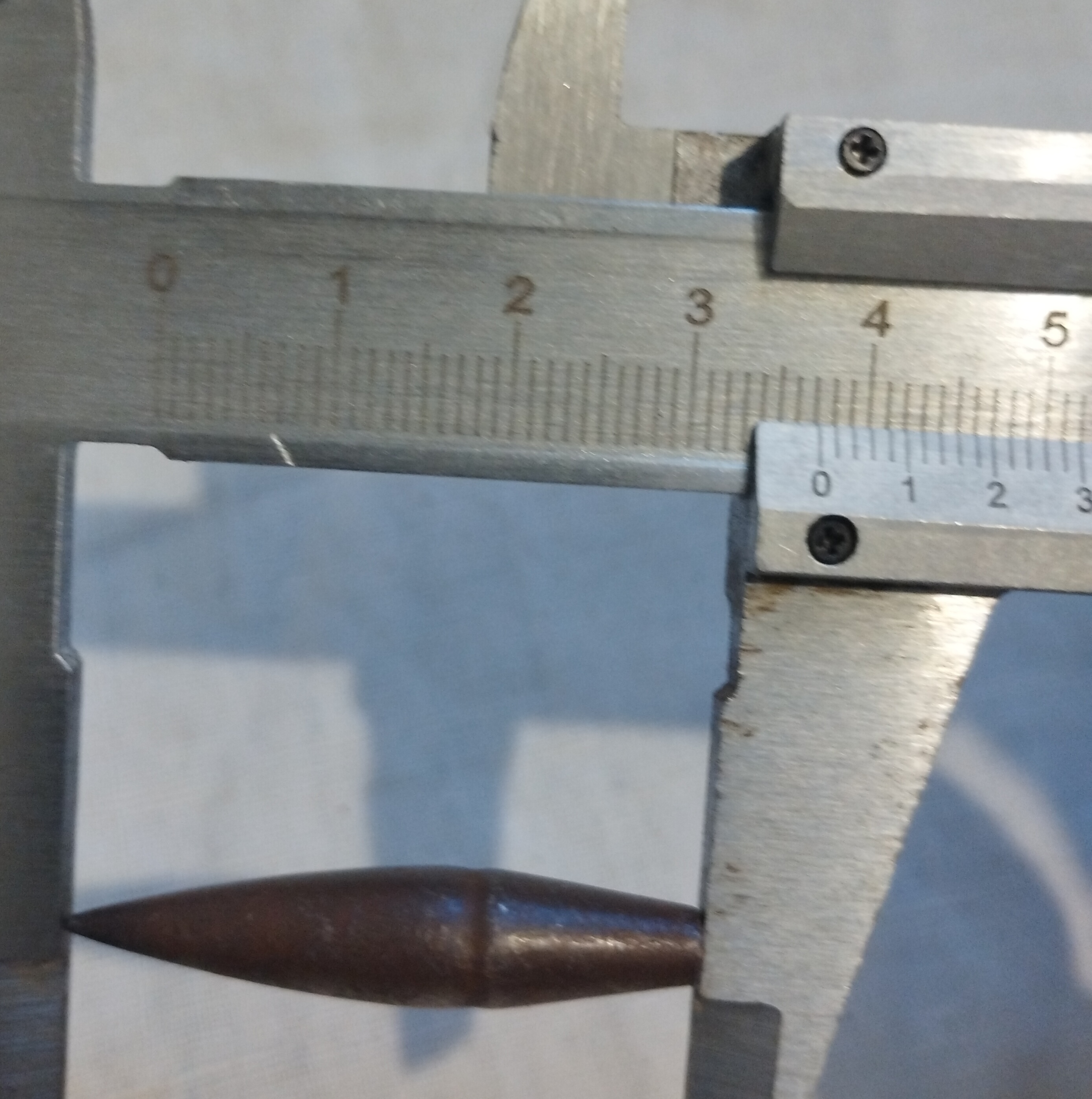

    Прошу помощи в определении пули необычной формы. Пуля не магнитная, оболочка из белого металла (мельхиор?).
    Длина пули 37 мм., максимальный диаметр 8,1 мм.

    У пули отсутствует участок с постоянным диаметром, что, на мой взгляд, позволяет пуле при прохождении ствола отклоняться от продольной оси, что резко снижает меткость.
    Но это только моё личное мнение.

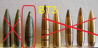

    ...або - Бельгійської для Маузерів 7.65 (або 7.92-мм для Сербо-Хорватії, і потім - ВТЗ)
    напрИклад :

    ...оживАло заявленої топікстартером кулі радше - німецьке, ніж англійське або бельгійське...

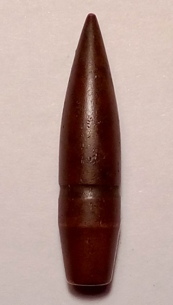

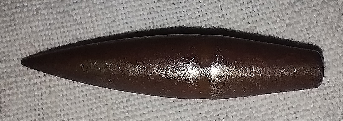

    Як те чудо з низу виглядає,можете показати?

    Целиком из нержавеющей стали?

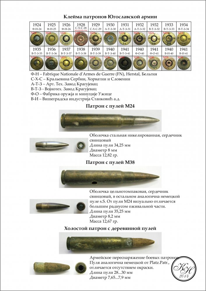

    а ссыль я зачем вставил ?
    ВТЗ-37-40
    Олег Грабовский нравится это.
  19. 250RIR
    250RIR Leutnant
    1.377
    Беларусь
    В моей подборке есть ВТЗ конца 30-х годов. Оболочки пуль М 24 , всегда стальные , плакированные мельхиором ( или никелем (?) по цвету и свойствам покрытия - мельхиор ) . ВТЗ 40 , насколько находил или видел, комплектовалить пулей М 38 , оболочка только томпак. .

    откУда вообще взялась эта таблица ??
    ...возьмите магнИт и примагнитьте Ваши М 24 ??
    ...я вообще не встречал плакированных мельх. (или никелем) - у нас очень кИслые почвы и томпак немецких патронов ИСЧЕЗАЕТ ПОЛНОСТЬЮ, превращая пулю в такую себе "шишку пузырей ржАвчины"...
    ...а "югослАвы" - как нОвые (...или покрасневшие от вЫступившей меди) !??
    их бЫло в количестве (в т.ч. ФН-25/26)...
    o_O
    ...пуля идеАльной баллистики (+ по дальнобойности, + по стабильности траектории на дальних дистанциях,
    - по изнОсу ствола, + по начАльной скорости, из-за снижения в трения по нарезам...)
