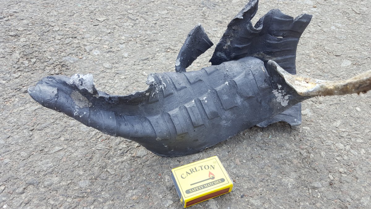

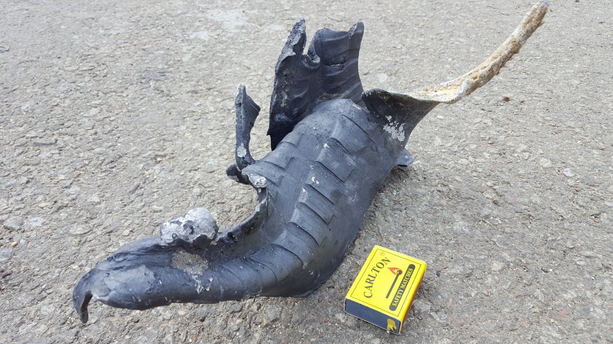

    Доброго времени суток, камрады!

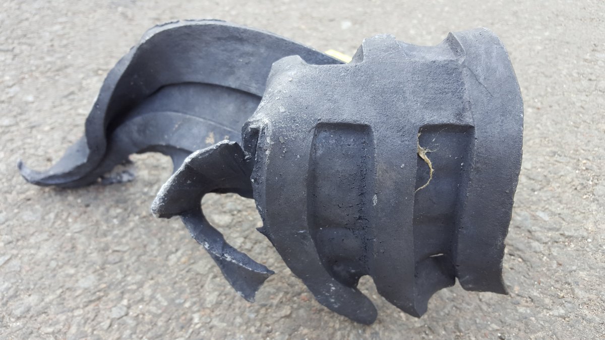

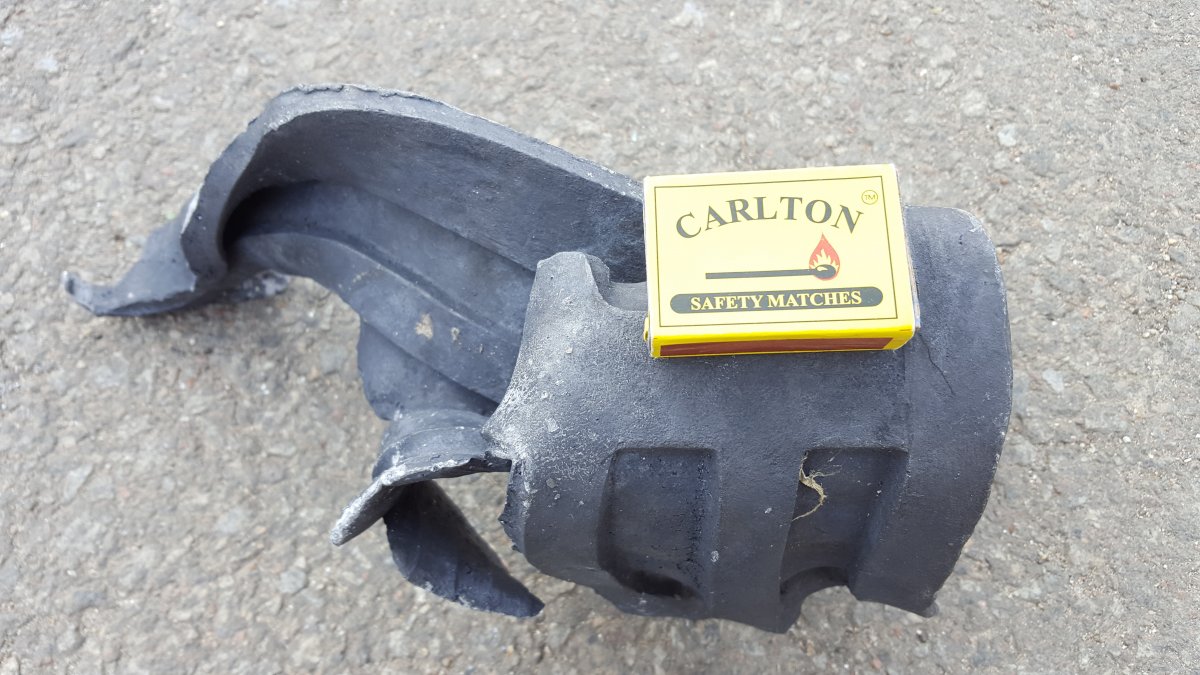

    Заранее прошу прощения за возможный оффтоп, просто не знаю, где еще как не в этой теме можно узнать принадлежность данного объекта...

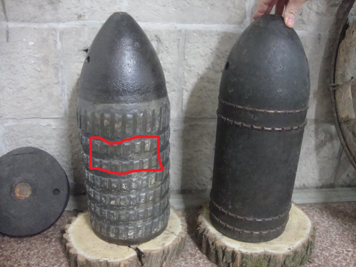

    Похож на ведущий поясок снаряда, но какой-то довольно большой...Материал - свинец, вес около 4 кг. Кинул коробок спичек для масштаба.
    Но главное - это место находки: найден под водой на глубине около 8 метров (на банке) в 12-ти километровой зоне от побережья г.Южный (Одесская область).
    Прошу помочь в определении находки (желательно с фотографиями), потому как уткнулся в стену, пытаясь определить временной период и историческое событие...Из войны здесь была лишь высадка Григорьевского десанта во Вторую мировую...
    Заранее спасибо!

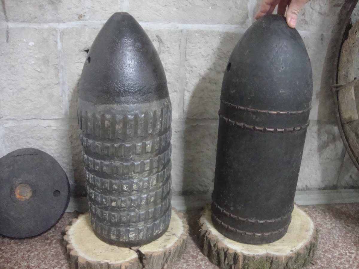

    1. ММГ Универсальной гранаты Universalgranate, Все механизмы вкручивается и выкручиваться от руки .
      1700 грн.
    2. ММГ Универсальная винтовочная граната Universalgranate
      1800 грн.
    3. ММГ мины от 9-см бомбомета типа ГР обр. 1915 г.
      380 грн.
    4. Деактивував промито водою з милом клеймо 4 крапки
    5. ММГ Німецької ручної гранати Eierhandgranate 16 (2шт)
      490 грн.
  3. votaga
    votaga General-leutnant
    30.360

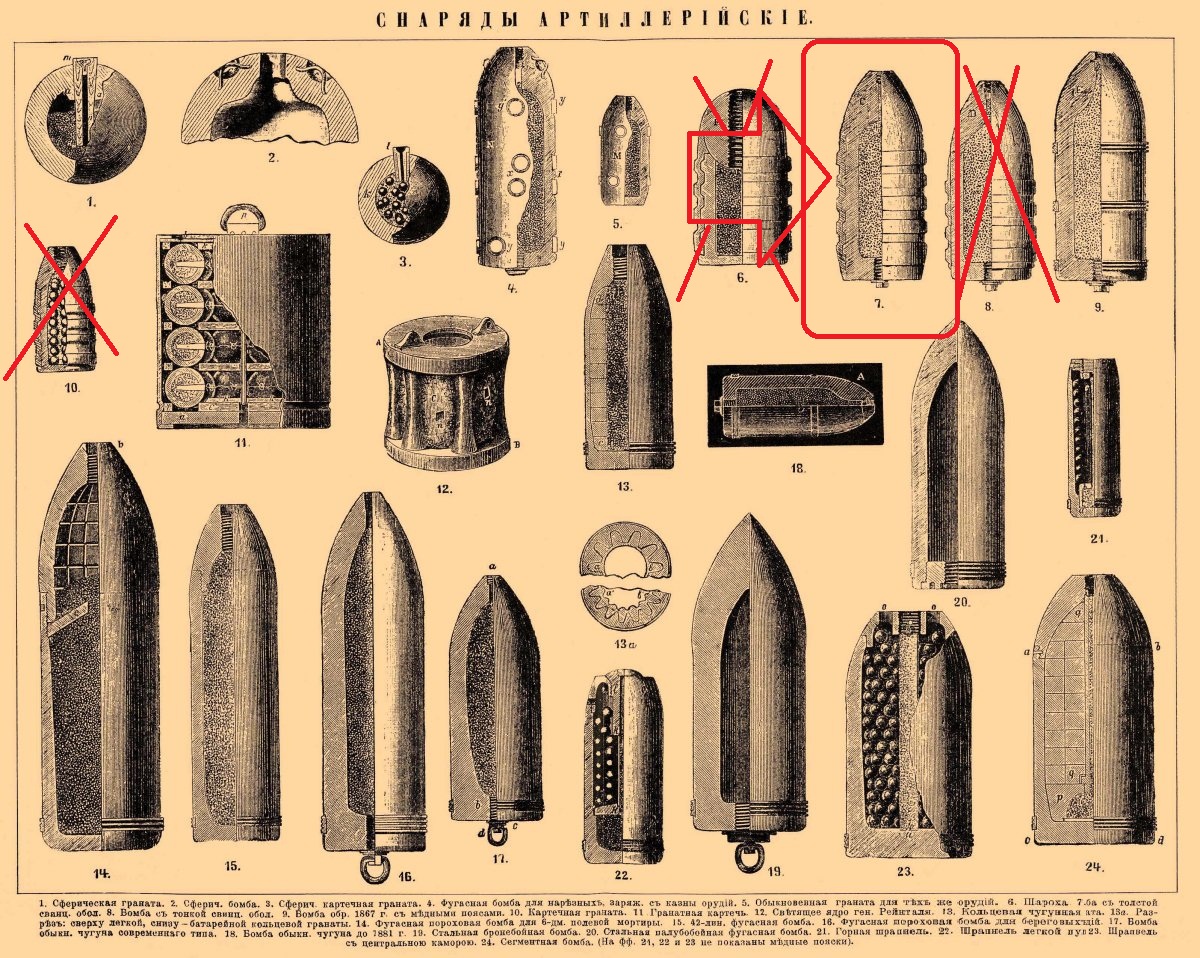

    №6-7-8 с картинки
    считайте пояски и толщину

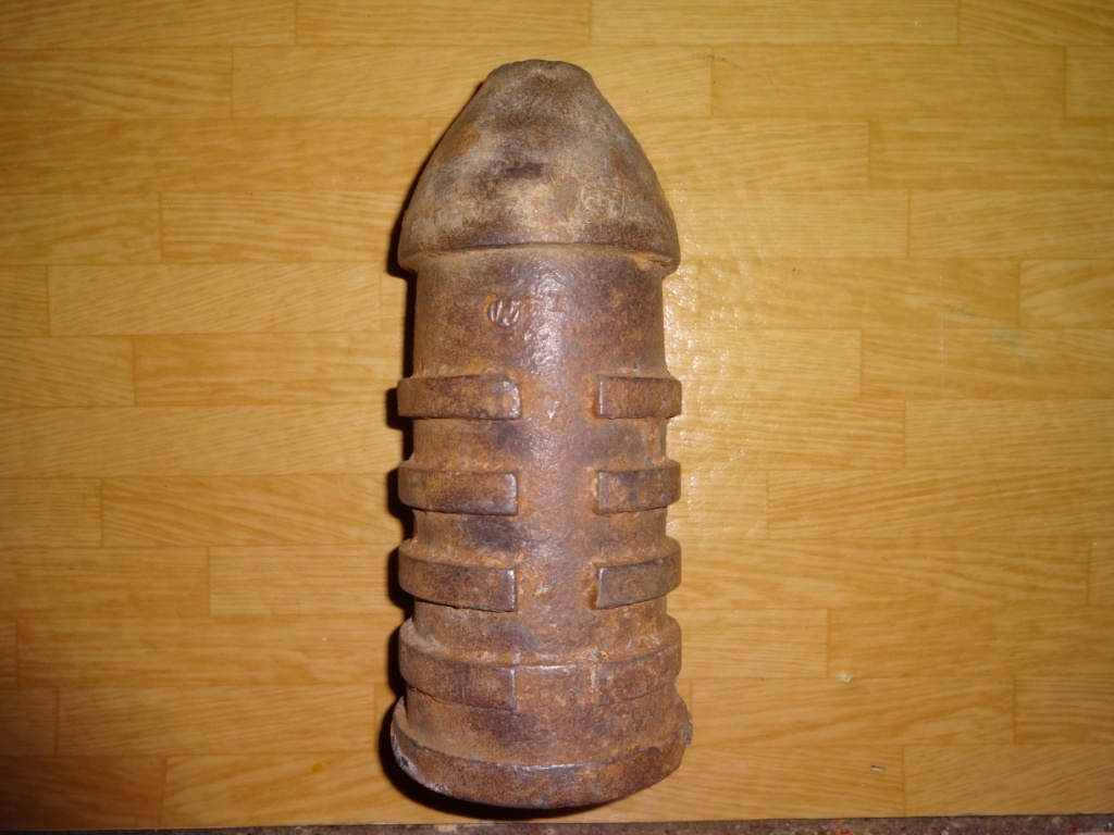

  4. malyk
    malyk Major
    657
    1.301
    6.196
    львов
    додам фотоку похожого
    черепок, minitarn3838, Юлій и 9 другим нравится это.

    Года я так понимаю до 1900-го... Где такие снаряды применялись (в каких войнах)?

  8. A10A
    A10A General-leutnant
    23.938
    Київ, Україна
    ...скорее всего - поясок (пояс) от пороховой гранаты...
    (причем стрельба велась именно в воду - имхо)...

    Поясков 5 штук :)

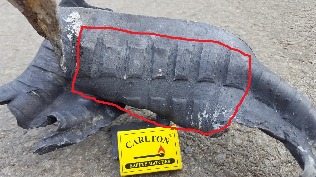

  10. A10A
    23.938
    Київ, Україна
    ну, тагда:
    Restless Dreams нравится это.
  11. votaga
    30.360
    С какой стороны? :D

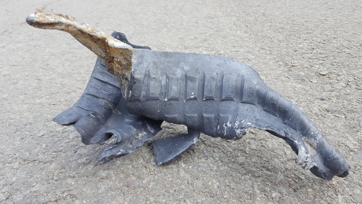

  12. Restless Dreams
    Restless Dreams Stabsgefreiter
    153
    У Черного Моря

  15. Restless Dreams
    153
    У Черного Моря
    Рапанов собирали на банке и случайно наткнулись...
    Unnamed Player нравится это.

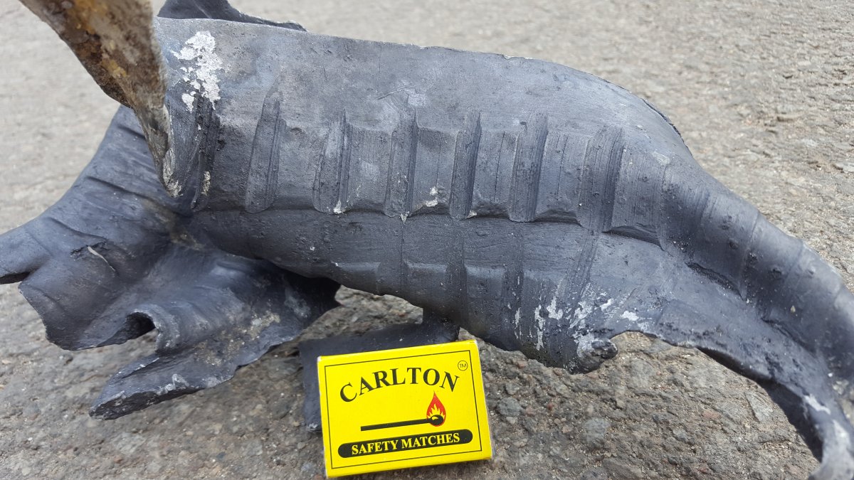

  16. votaga
    30.360
    Стоит договориться о семантике для ясности.
    Что есть внешняя на этом сильно трехмерном предмете.
    Вот на этом фото - внутренняя
    А на его изнанке с этой фото - 9 насчитать не сложно
    Кроммвель и Bangalor нравится это.
  17. malyk
    malyk Major
    657
    1.301
    6.196
    львов
    а я дві бачу по горизонталіo_O:D
    A10A нравится это.
  18. votaga
    30.360
    :D
    Где горизонталь??
  19. malyk
    malyk Major
    657
    1.301
    6.196
    львов
    Ph@ntom, Bangalor, Дервиш и 2 другим нравится это.

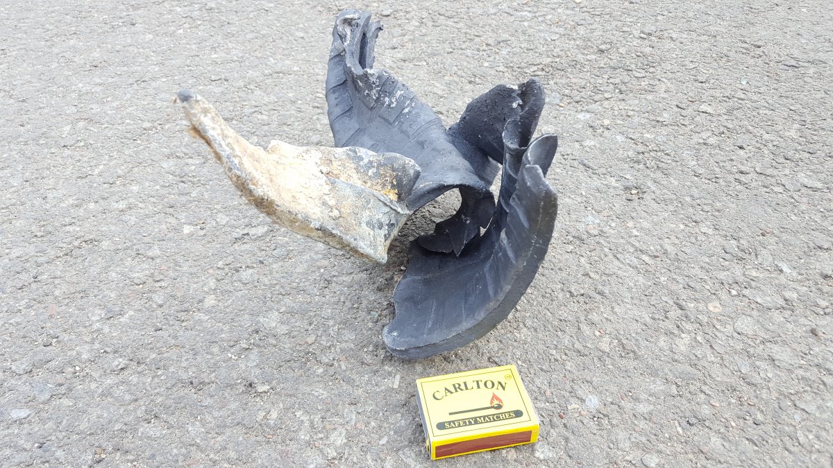

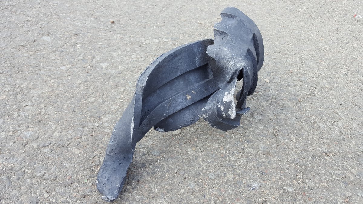

  20. Restless Dreams
    153
    У Черного Моря
    Ну если считать именно нарезы, оставленные от прохождения канала ствола - то да - 9...но реально их там больше! А полос (или поясков) по которым происходило соприкосновение собственно свинцового кожуха с нарезами канала ствола в количестве 5-ти штук. Этого не видно из-за того, что сам кожух вывернуло наизнанку...но я мысленно его выгнул и посчитал :)
    A10A, Bangalor и votaga нравится это.
  21. Restless Dreams
    153
    У Черного Моря
    Правильно! Это внутренняя, а на нижнем фото внешняя сторона и на ней видно 2 пояска по горизонтали, а остальные три на обратной (выгнутой наизнанку) стороне
