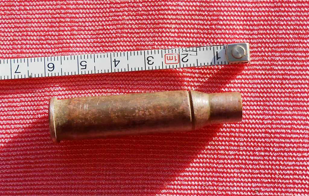

    Приветствую. Уважаемые форумчане нашел вот такую гильзу. Из чего она?. Заранее благодарен.

    перестрЕл :
    гильза патрона .303 Бритиш (арсенал Вулидж, 1941),
    выстреленная из советского патронника 7,62Х54...
    :smile_8:

    Спасибо. Не знал, что такое бывает.

    А смысл. От безисходности или от тупости?.

    Скорее всего, от безЫсходности.
    Англичане по ленд лизу поставляли оружие и боеприпасы к нему. А партизанам могло не хватать боеприпасов к мосинке. Вот и изворачивались как могли.
    Кстати, такая же ситуация была и во время Гражднской войны, когда 303 Бритиш засовывали в патронники мосинок чтоб выстрелить, и централизованно переобжимали под размер мосинского боеприпаса.
    Вот интересная статья на эту тему.
    https://gunmag.com.ua/english-bullet/#more-1300
