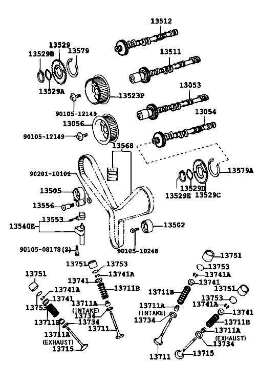

    практика: 49,000 км на турбомоторе заточенном под 98+ октан никаких проблем вообще...
    Экономия на 100км:
    98 Бензин 558 гр +-
    Любой Газ 200гр +-
    В моем случае 1 к 2.8 перестал считать сколько раз окупилась)))
    Обязательные условия: хорошее оборудование, правильная установка мастерами, опережение зажигания, зазор на родных свечах 0.6мм...
    Для Субару вкатите от тубомотора седла и клапана и забудьте на столько-же сколько и на любом другом моторе, разве что регулировка клапанов раз в 50,000...
    Всем советую я даже завожу на холодную в экстренном режиме на газу с первого дня, заглядывал эндоскопом через свечное отверстия по началу каждые 10,000 понял что ничего не происходит и свечи менять тоже не надо, просто переставлять зазор 0.6 со временем,
    Кто там написал что газ горит горячее ошибается, у меня стоит датчик температуры выхлопа я это точно знаю, а горят узлы из-за того что газ дольше горит и если не опережать зажигание будет гореть, я кручу мотор к 7,000 оборотам и не стесняюсь, у меня отключён с первого дня доварыск и переход на бензин...

    Повезло или что-то не договариваете...даже супер надежные UZеты требуют регулировки клапанов,неговоря уже о GRах;)

    Не пишите бред пожалуйста, регулируют клапана только там где это регулируется тоесть нет гидрокомпенсаторов ...
    Всем кто что-то где-то услышал или додумал сам и даёт советы не отвечая как минимум материально или имиджем надо подучить матчасть на газофорумах плюс строение и происходящие процессы в двс, тогда ваше миценатсво в качестве совета пойдёт не во вред или лишние затраты тем кто воспользуется им...

    На UZетах и GRах сроду компенсаторов небыло;) Это я о Тойотовских моторах...

    Извините ради бога не знал что на тоетах остались двигателя без гидрокомпенсаторов, каюсь проепал:oops:

    Да,это так...Только на URах появились...Поэтому на своем антикваре и не ставлю газ...При пробеге 3000 в год,регулировка 32х вентилей как раз и сожрет ту экономию на газе:D

    октановое число газа примерно 115,так что проблема не в этом,его энергоемкость меньше,чем у бензина,теплоотбор при испарении в камере сгорания отсутствует,и горение дольше,что на высоких оборотах перегревает клапана,они становятся похожи на ромашки или просто с огромной трещиной,в лучшем случае тарелки коробятся и перестают прилегать к гнездам,заранее,где применимо,надо выставлять зазоры по максимальному допуску и немного больше,но это как раз часто невозможно конструктивно без разборки двигателя,почти все стали применять жесткие толкатели в размер,их хватает на полный ресурс в нормальной эксплуатации,субаровский 3-х литровый вообще имеет сложную систему двойного толкателя,один в другом и три кулачка на один клапан соответственно,там в принципе нечего менять и регулировать,у поменьше обьемов есть несколько вариантов и только в двух,постарше,"нормальная" ручная регулировка.В кавычках-для тех,кто знает,как это удобно.Поступаем как считаем нужным для себя,каждый волен управлять своим имуществом.Предварительно желательно провентилировать живых эксплуататоров,не в интернете,а на своей территории.По конкретным моделям.От левого бензина проблемы не лучше.И от попадания масла с антифризом в цилиндры тоже.

    на двигателях с большими допустимыми оборотами компенсаторы не ставят,они не работают выше 5-ти тыс.нормально,на 6 вообще не работают.Кроме того тяжелые,добавляют массу к движущимся частям.И просто-слабое место.Лучшие,что встречал-у мерсов,почти не выходят из строя.

    В UZетах пара кулачек-толкатель работает полностью в маслянной ванне,Вы правильно заметили,что хватает практически на весь срок службы мотора.Причем в 1-UZfe,шайба сверху толкателя,а в последующих под ним,что супер "удобно"...

    лучше цельный "стаканчик"-легче и нет поползновений регулировать....А про ванну масляную-не всегда это хорошо,есть несколько движков,где распред купается в ванне и быстро изнашивается,причина проста-нет полного обмена масла и микропыль в этой ванне живет и работает,вместо залезть в фильтр и там спокойно сидеть.Шайба-таблетка и в пыжиках под стаканом,тоже кайф подбора и подгонки присутствует.И вобще,дизеля покупаем свежие,а у кого поездки по 20км в день-машинки на батарейках.Денех надо во всех случаях отдать нормально.
