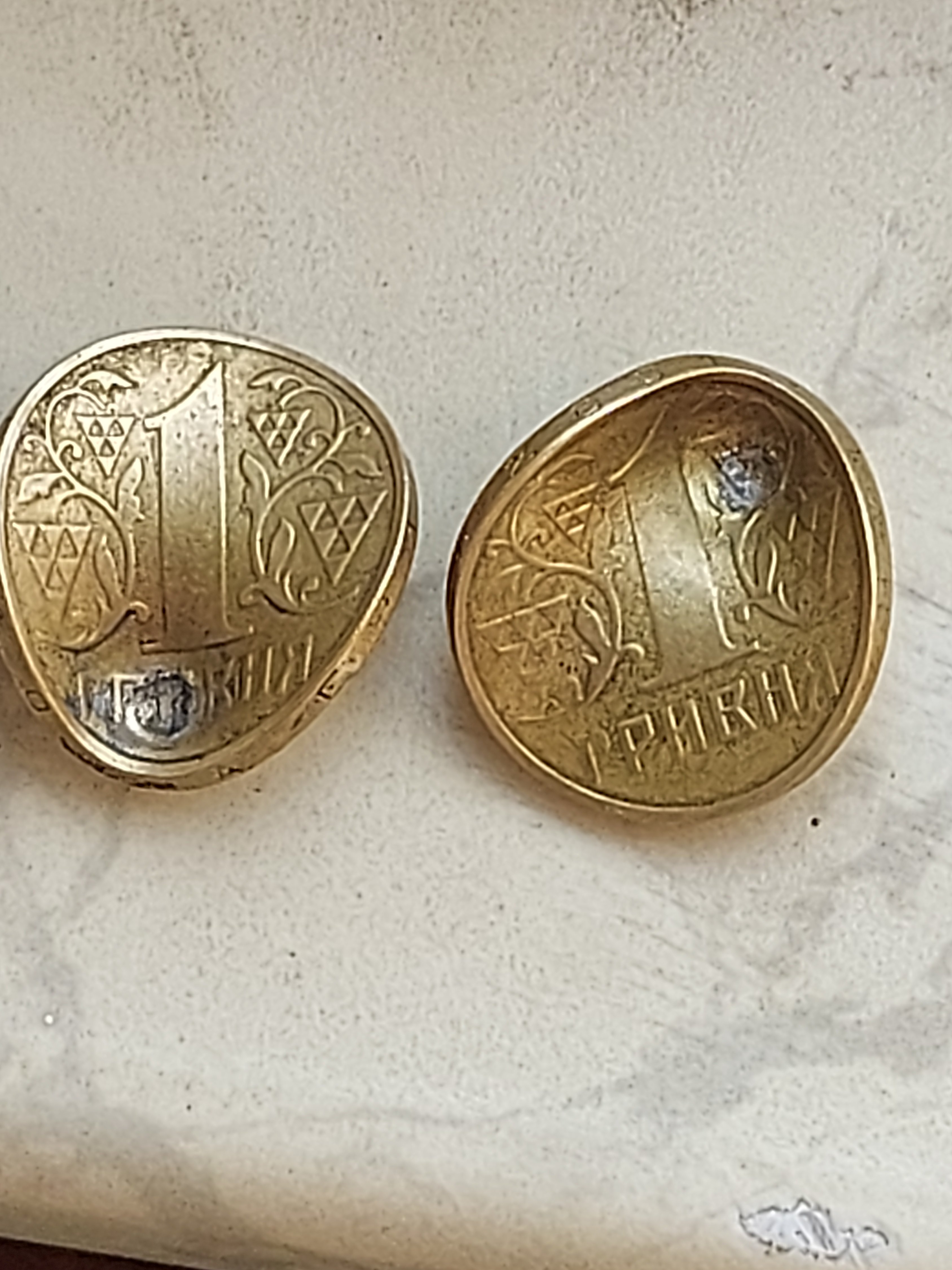

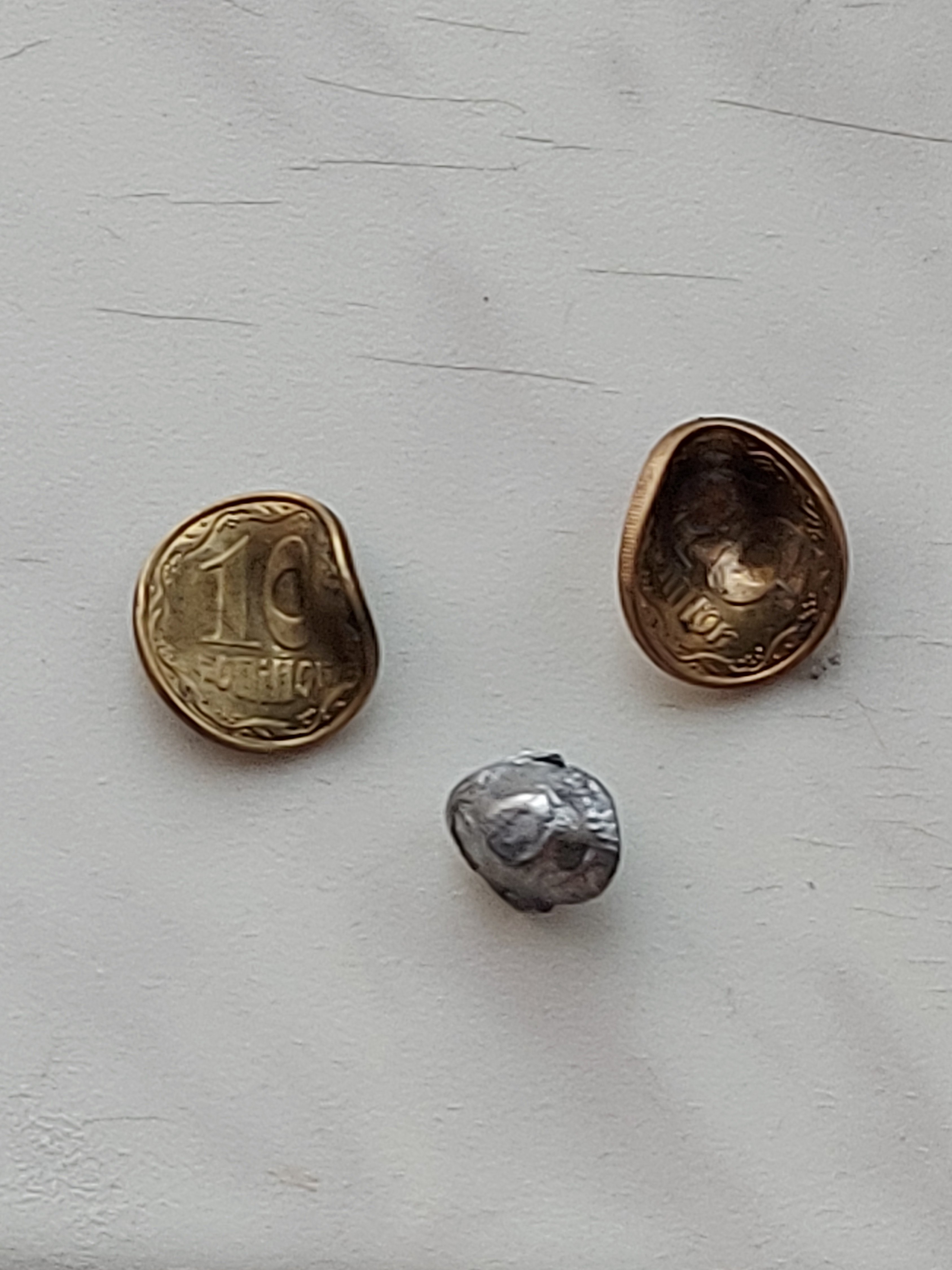

    Ось мої гонги на фото
    Але, дійсно, щось ми вже зовсім не по темі пішли. Треба закінчувати.[/QUOTE]
    Я зберіг не багато, тому фото повторюються.
    Хлопці з ібісу беруть набої на складі. Просто беруть.
    Та, якби і s не брали, спробуйте в гуглі набрати "Тарас Олійник" і "Антон Дігам", і в перших же рядках Гугл вам видасть посилання на такий собі сайт https://youcontrol.com.ua і на https://opendatabot.ua. Хто по роботі дотичний до фінансів - знає ці сайти.
    Так, закінчуемо. Домовимось, що:
    дозвук - це не панацея
    короткий ствол - це не обов'язково
    саунтмодератор - це на любителя.

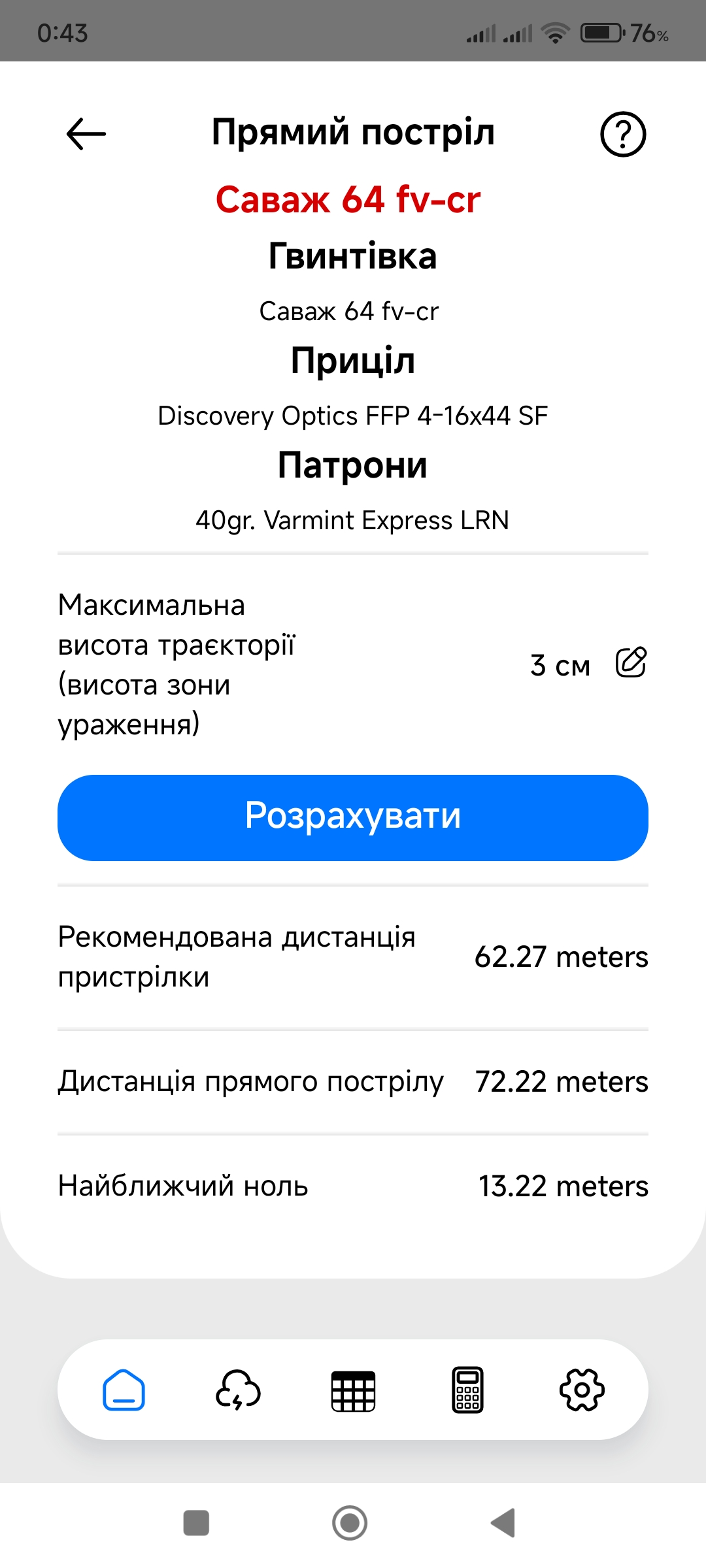

    Вже не хотів більше писати, але не можу промовчати.:) Якщо я вам декілька разів натякав про вітер, то, мабуть, щось у тому було. Дозвук 22ЛР зноситься вітром менше, ніж хайвелосіти.
    А відстань яка? Як я й казав, нехай вам хтось встановить ці "гонги" на невідому вам різну відстань. Скажімо, на 80 метрів і на 100 метрів. І все - без заміру точної дальності та поправки на неї не влучите жодного разу ні кулею з дозвуку, ні з хайвелосіті. Або "ловити" поправку візуально, якщо видно куди кулі влучають біля мішені. Бо там падіння кулі вже значно перевищує розмір таких мішеней.

    Так а як ви дізнаєтесь без далекоміра на скільки змінилась відстань? Може там 80, а може 70, 90, чи ще щось.
    Вона звичайно буде менша, ніж з дозвуком. Але подивіться спочатку у балкалькуляторі, яка там буде "невеличка поправка" для таких дистанцій, при такому "переході". І порівняйте з розміром цілі. Дізнаєтесь багато цікавого.;)
    Ну, що тут сказати. Якщо досить двох, то потужно.:D Усім іншим потрібно хоча б три. Але то таке.:)

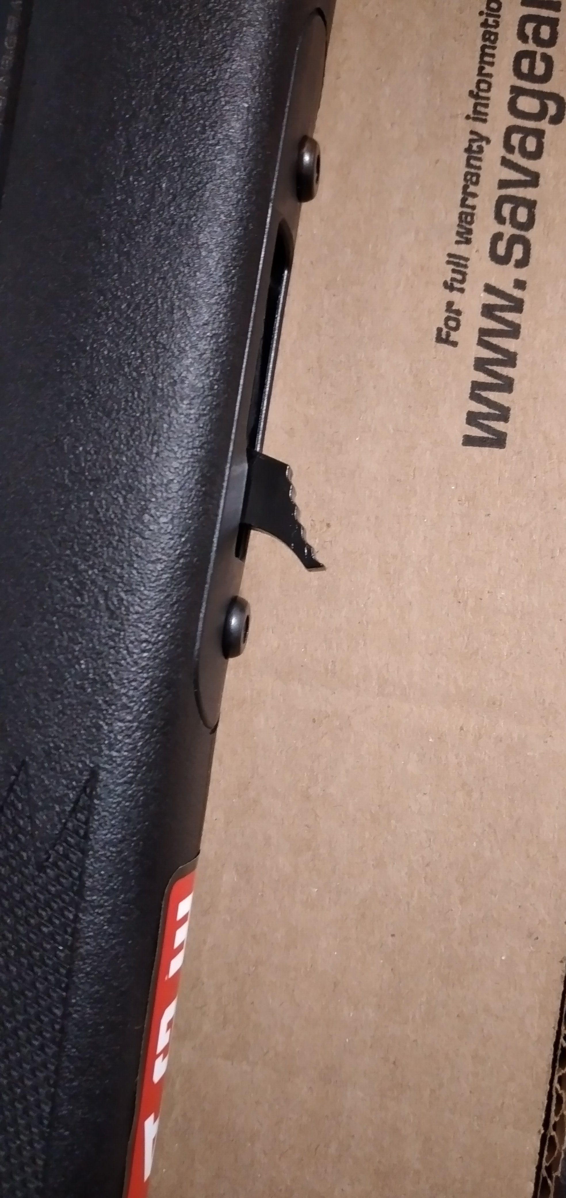

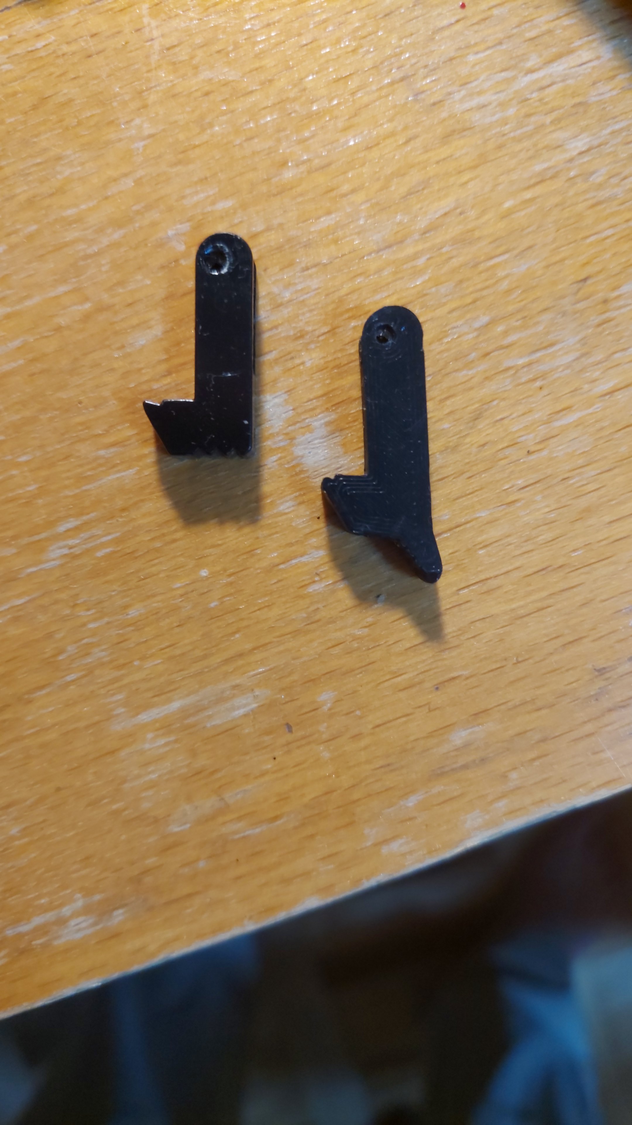

    Кнопка дуже туга. І не зручна. Її треба не натискати, я тягнути уперед за насічку на її поверхні. Палець натирається через дві-три заміни магазину, особливо влітку, коли руки потіють. А модифікована кнопка має хвіст, вісь якого іде під кутом до продольної вісі кнопки, тому там дійсно просто натискаєш. Я, мабуть складно роз'яснюю - це треба понатискати особисто. Або робити креслення з векторами зусиль. На наданому вами фото - модифікована кнопка. та, що зручна.
    Я купляв саморобну покращену тут на форумі, ось фото
