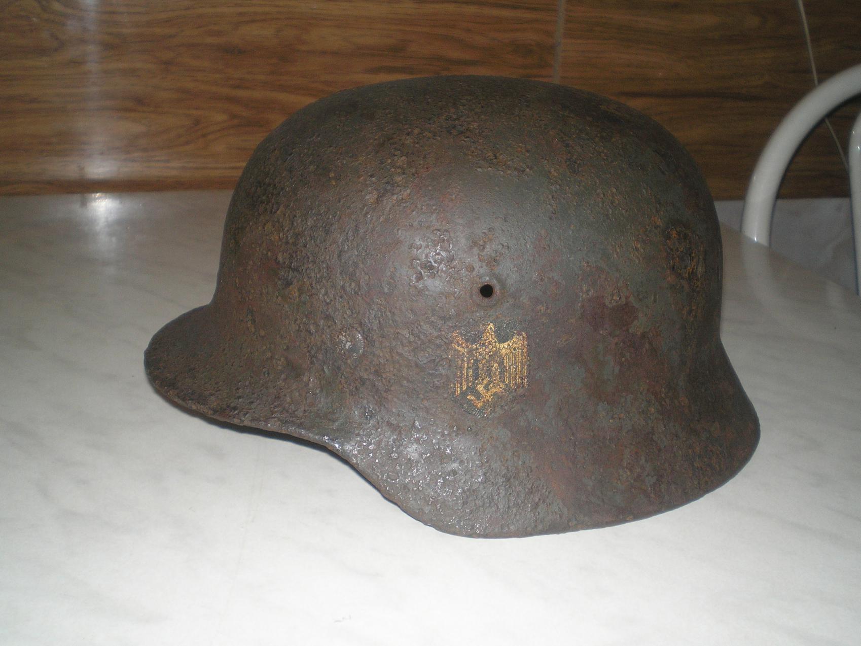

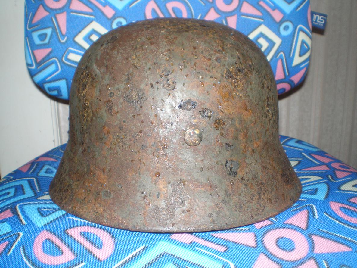

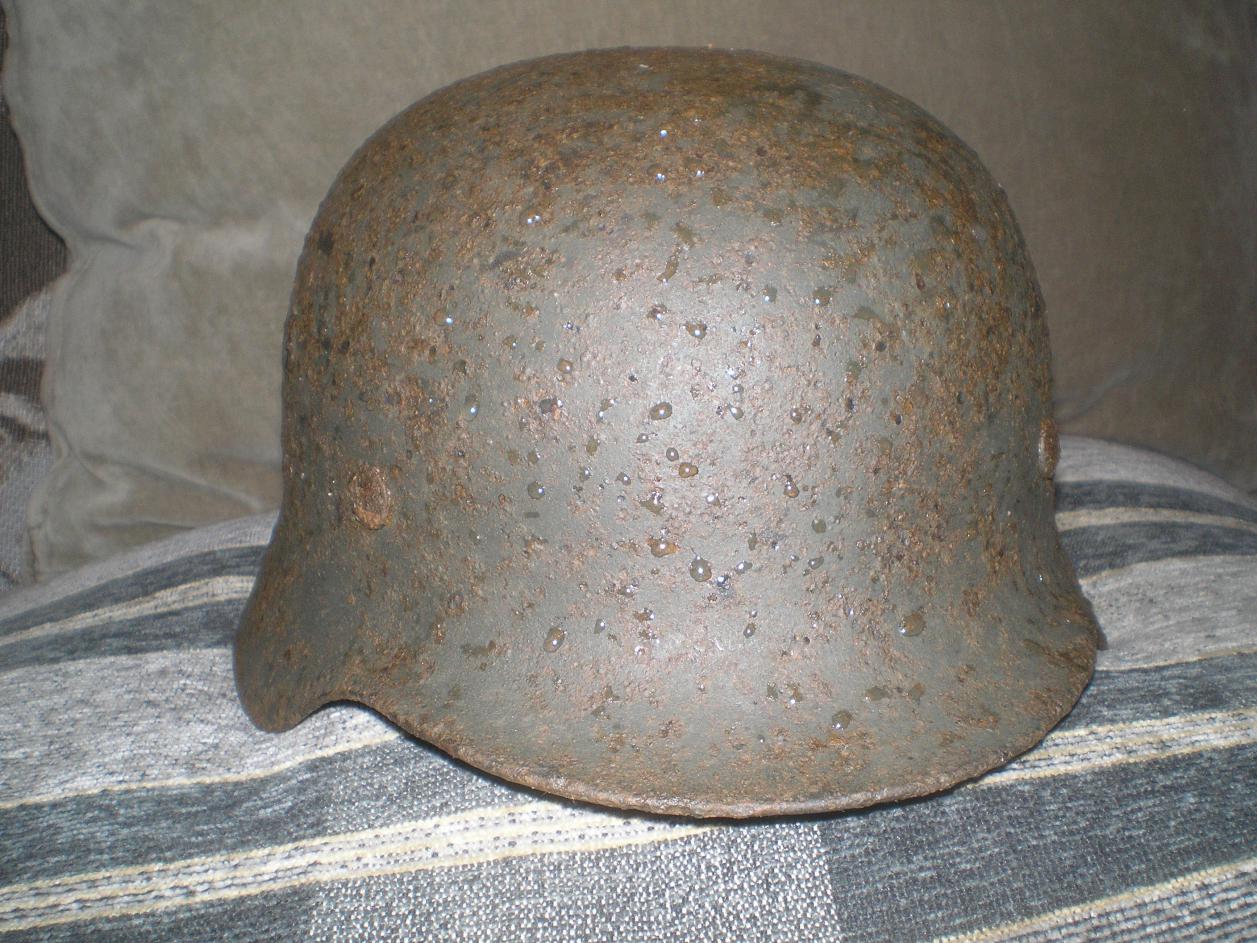

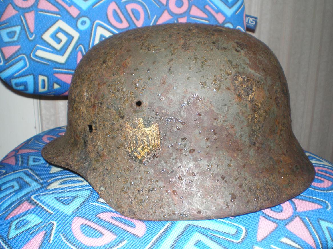

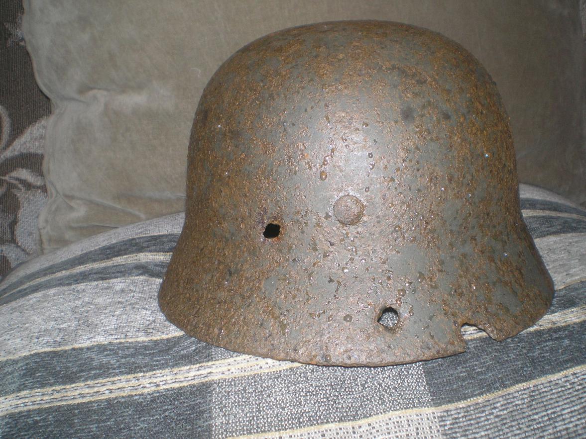

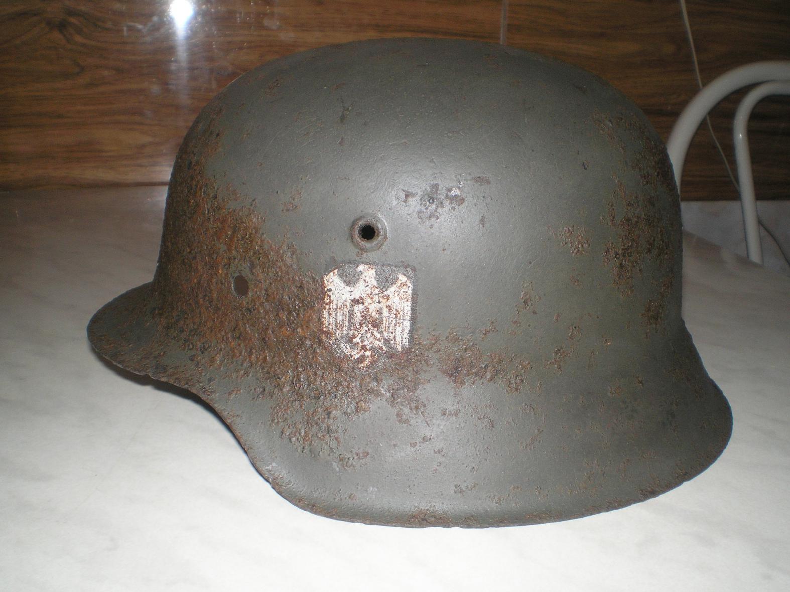

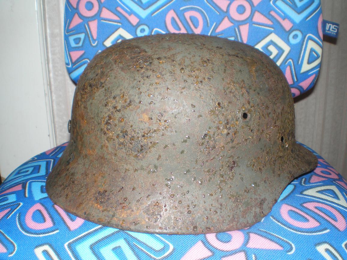

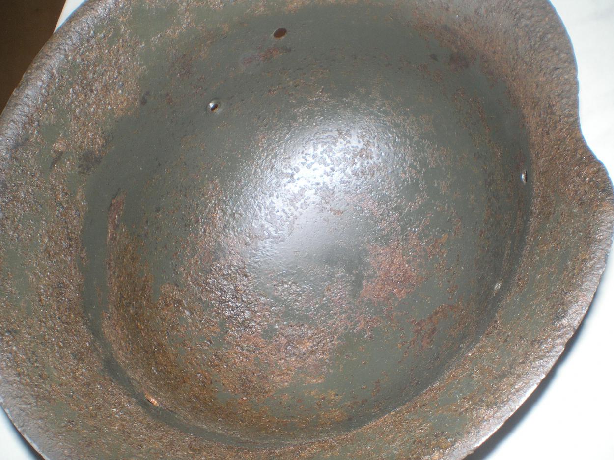

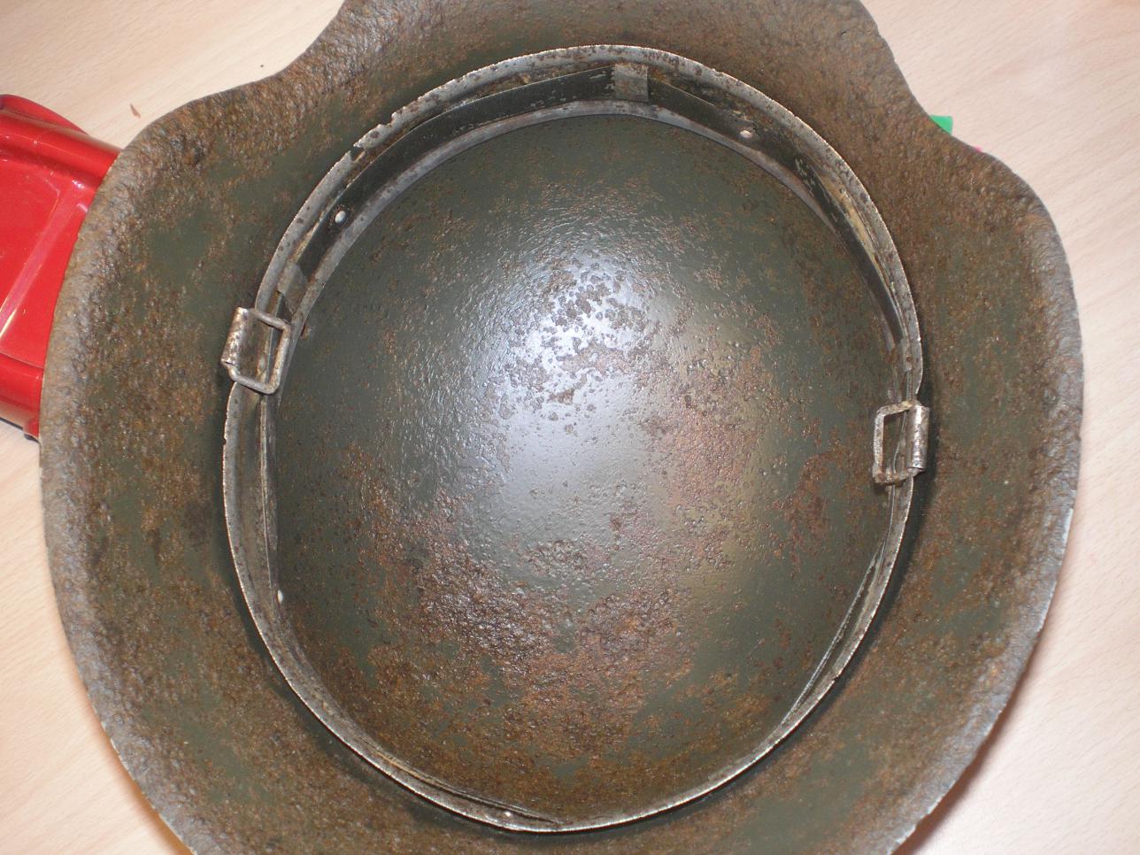

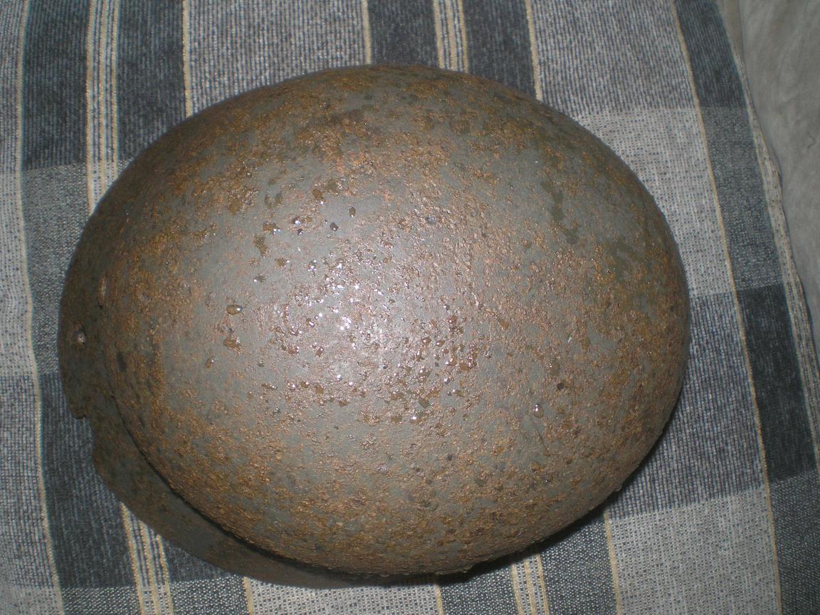

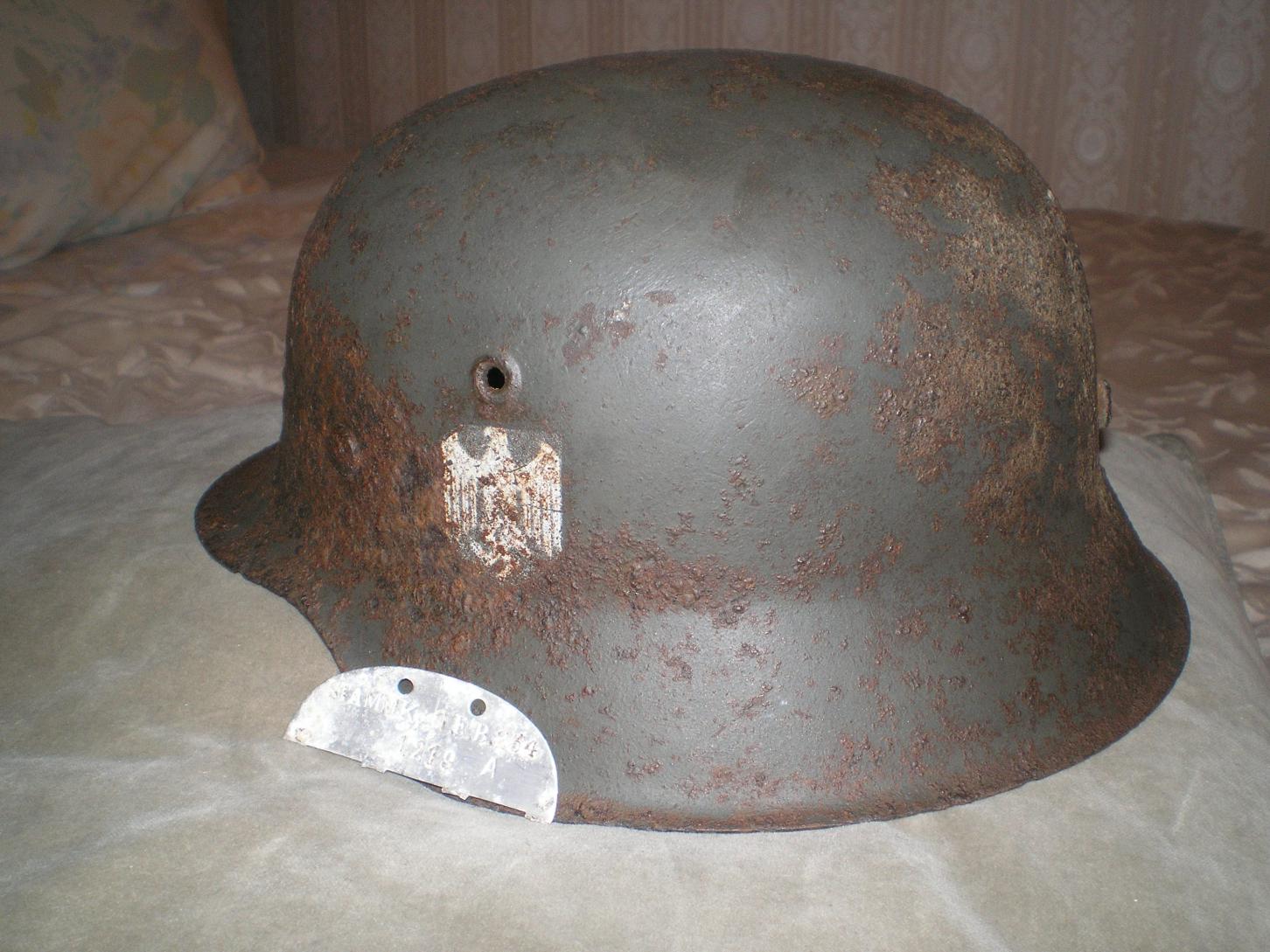

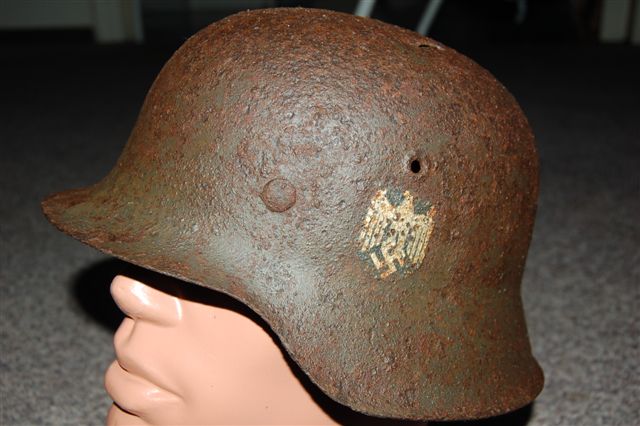

    Ходил,ходил вокруг нее.Решил чуть-чуть помыть,хоть и стала почище,краска побледнела,надо слушать было раз спрашивал.Сильно обломился,потом вроде посмотрел-более менее,вроде и цвет похожий есть.Обручь разобрал,почистил,в нутри наооборот краска ярче стала,да и сразу цвет у нее другой был.Совершенно разная реакция цвета.На фото нутро в былистоле,а так зеленый цвет.Не пойму,может сверху перекрас был?Вот кстати вторая 42-я есть с этого поля брани,ее точно надо наверное покислотить.У нее цвет отличается,по корозии как сестры,только у первой конечно краски больше.Если интересно могу показать как выглядели в поле.

  10. Рихард
    Рихард Oberstleutnant
    5.270
    Одесса, Украина
    Так она которая 2-я сейчас в балистоле или какой мазилкой вы ее покрыли, цвет в самом деле какой-то странно-зеленый, ее возможно и имеет смысл в кислоту мокнуть, хотя... я пока предмет в руки не возьму не решаюсь выносить приговоры.

    Да,она в балистоле пока до "прояснения" с ней.
  12. M.Vittman
    M.Vittman Leutnant
    18
    5.200
    Хорошие М42! Нижнюю однозначно надо чуток в щавелку, или щадяще замачить в мыльном растворе.

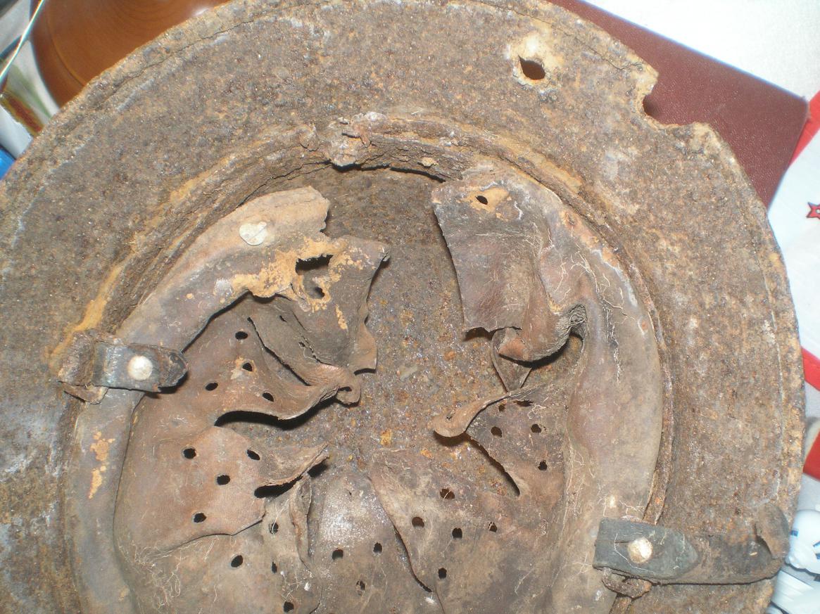

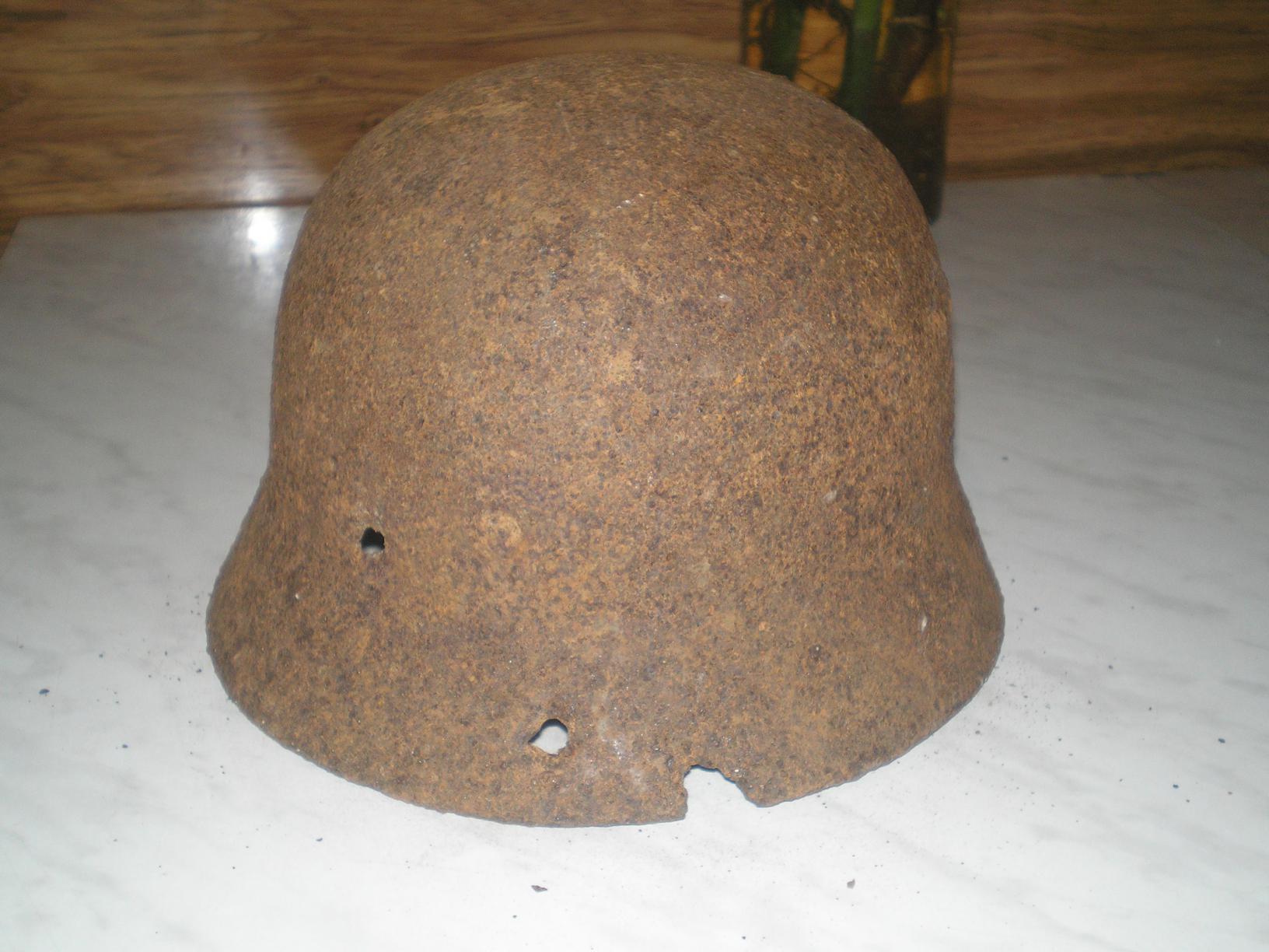

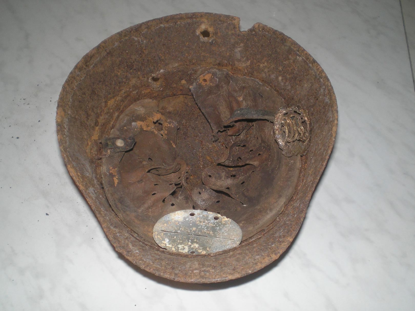

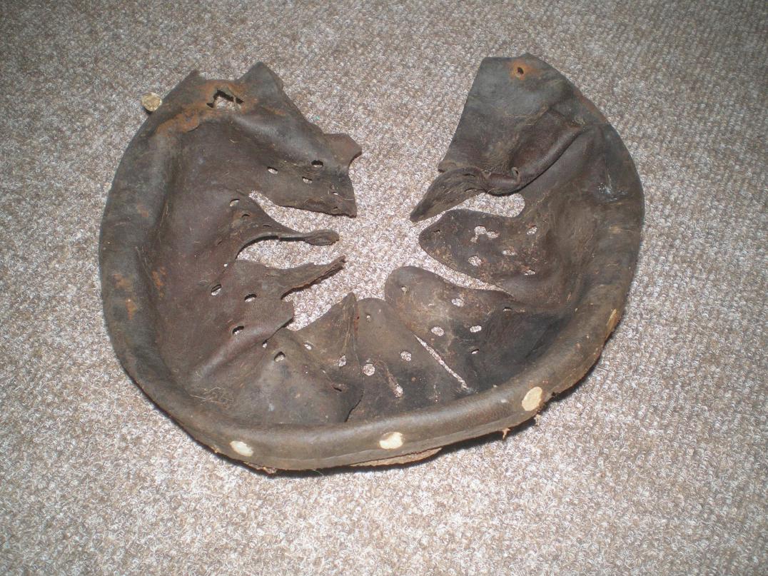

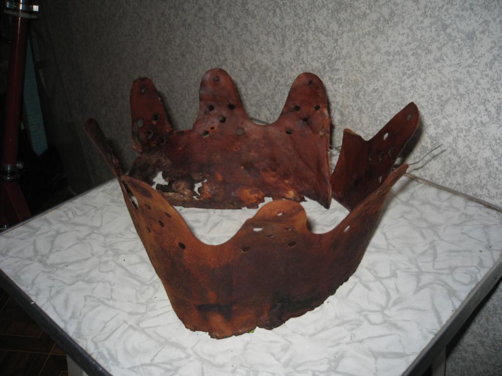

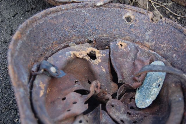

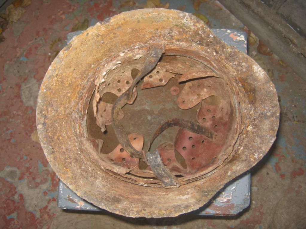

    Приветствую всех.Вот решил добраться до такого шлема,он очень крепенький и неплохой,лучьше чем на фото.Кожа начала скукоживаться(в воде полежит становится мягкая и расправляется)надо ей заняться,да и покислотить его в любом случае надо.Ни разу кожу не снимал.Внутренний обруч сгнил хорошо,думаю его отодрать с кожей от внешнего,подругому никак.Внешний конечно трогать ненадо,он как видите тоже гнилой, да и антуражненький.Его думаю чем-то залить,законсервировать.Как думаете чем?Внутренний после обработки кожи может другой поставить?Хотя он будет не прострелянный,чужой.Какие есть мысли,советы?Опыта подобного нет.Буду признателен.

  16. Tamerlan25
    Tamerlan25 Major
    16
    28
    2.595
    С того что на фото, можно попробовать спасти кожу, подлатать ее и вставить в другой подшлемник, от того что представлено на фото вижу спасенными только сережки с петлями и катушки, внешний и внутренний обруча по моему безнадежны. С ув.( Ну и каска конечно живая)))).

    Спасибо.Обручи конечно убиты.Но внешний трогать не хочется,тем более каска не целая,с ним стрелянным думаю оставить.Может его чем залить-законсервировать что бы не рассыпался совсем?
  18. Tamerlan25
    Tamerlan25 Major
    16
    28
    2.595
    Боюсь, просто что в него не получится вставить внутренний обруч с кожей в таком состоянии. А иначе зачем его оставлять, ну в принципе если стрелянный для антуражу-то согласен. В общем нужно определиться что дальше делать. Я бы пробовал вынимать, аккуратно чистить и вставлять обратно. С ув.

    Я думаю имеет смысл поступить следующим образом:
    - кожу срезать аккуратненько под самое основание лезвием (о ее прведении в божеский вид отдельная история);
    - обручи пожалуй снимать без потерь будет нереально, а вот окунуть касон деликатненько в лимонку ненадолго - вполне имеет смысл;
    - обручи и касон почистить и нейтрализовать кислоту;
    Насчет заливать/консервировать чем то 10 раз подумайте т.к. если зальете, а затем через время, когда уровень вашего мастерства выростет и захочется касон привести в порядок по человечески - могут возникнуть неожиданные проблемы. Я бы ограничился пока хорошей мойкой. Чтобы не быть голословным, предлагаю взглянуть на подобный вашему вариант и результат его решения, мною...

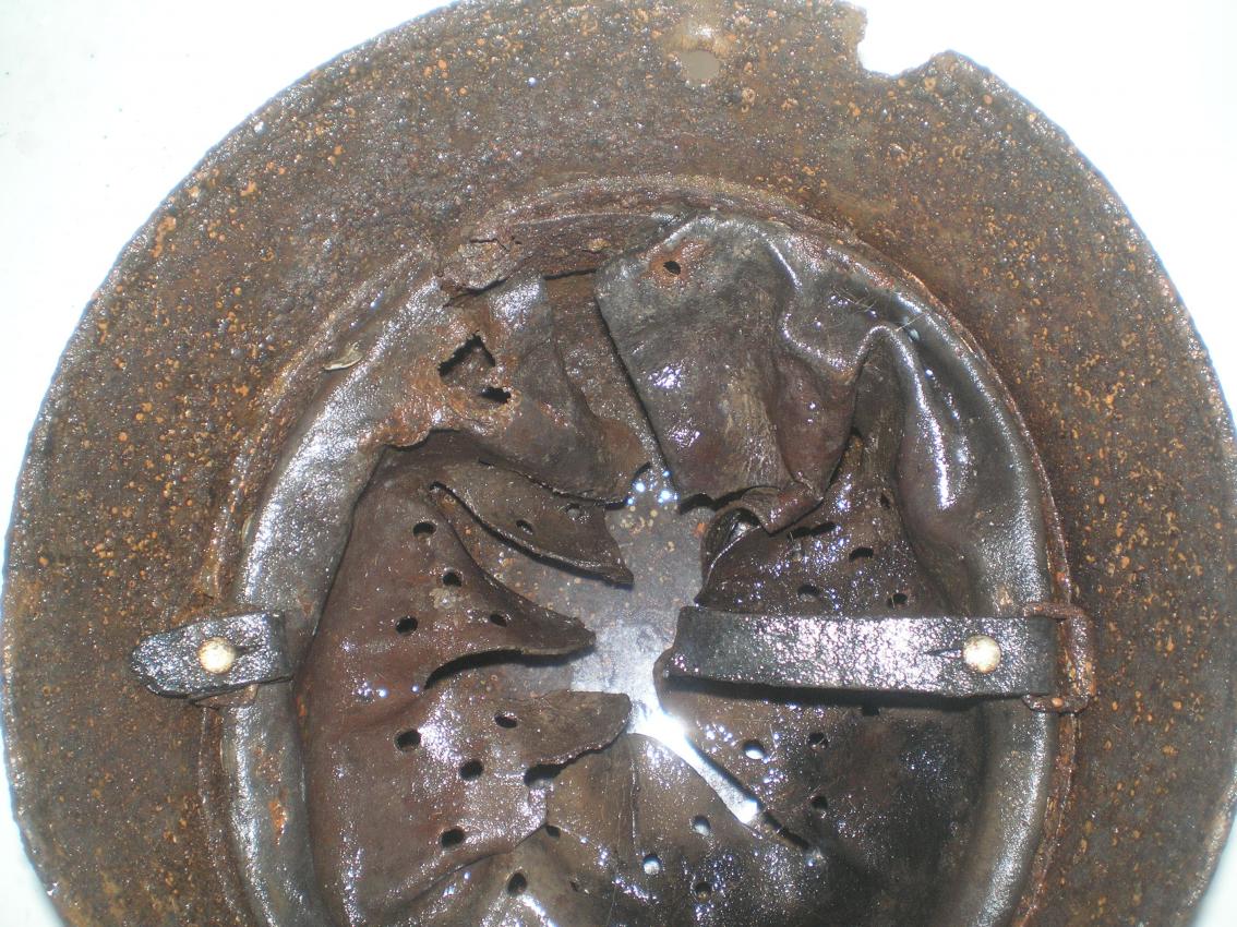

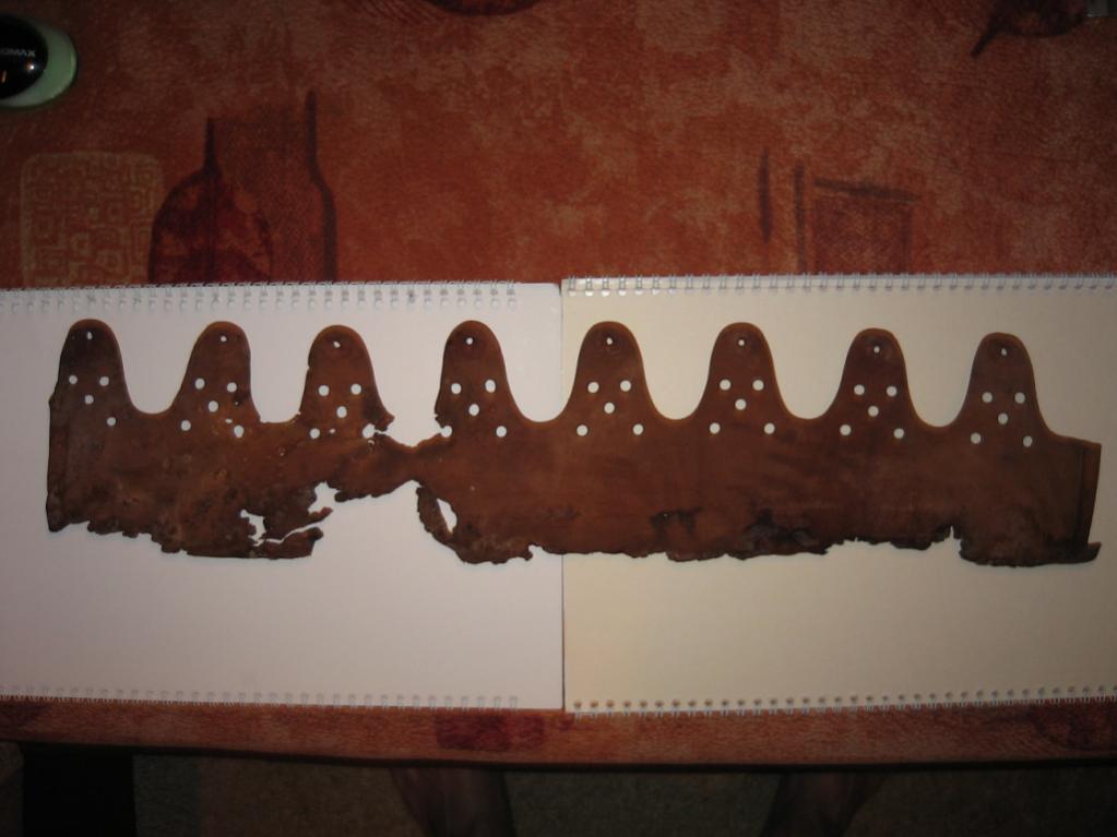

    Отлично у Вас шлем вышел.Кожу уже отодрал вместе с внутреннем обручем.Кожа несколько часов полежала в воде,еще утром вытащил,все равно очень мягкая и эластичная.Касон лежит уже в щавелке,посмотрю,потом может и в лимонке.Каски в лимонке ниразу не пробовал,другие предметы делал.Кожу буду в коре дуба делать,пробовал на кошельке жетонном дубовом,неплохо получилось.

    Кожа у вас по фото - в еще лучшем сохране чем моя - так что если грамотно с ней поступите (рекомендую ознакомиться внимательно с разделом "реставрация кожи") будет то что надо! Насчет кислочения после щавеля в лимонке - категорически не рекомендую - с красочным слоем попрощаетесь навсегда.

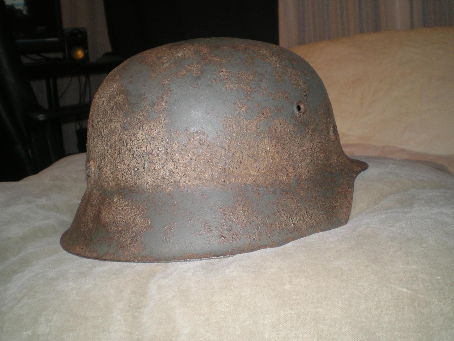

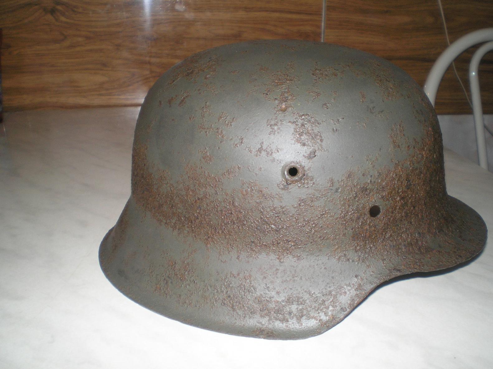

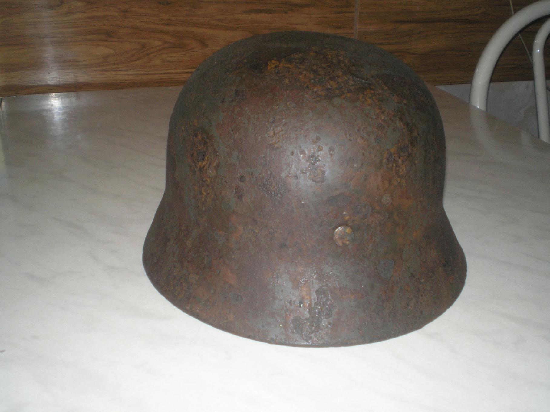

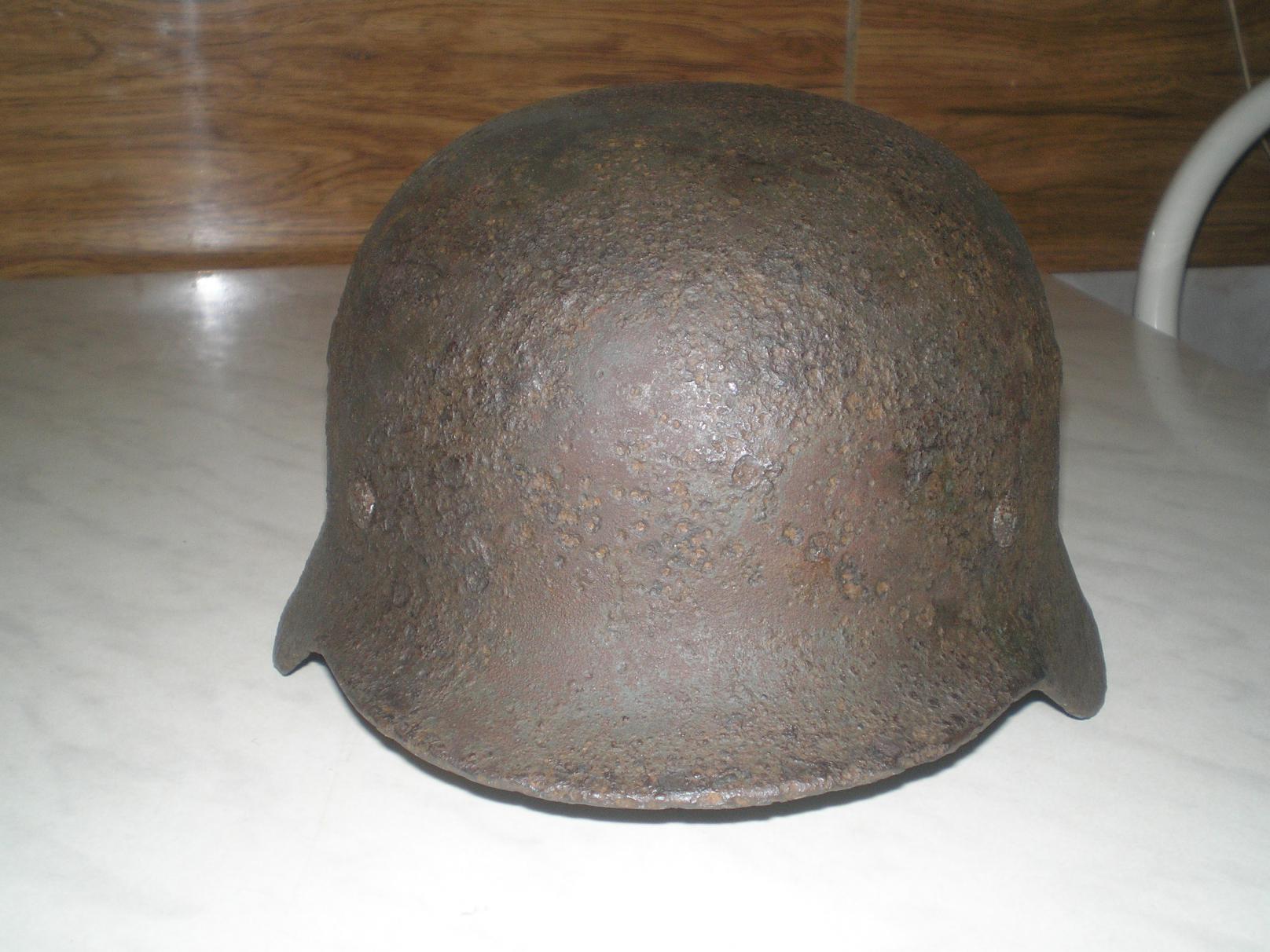

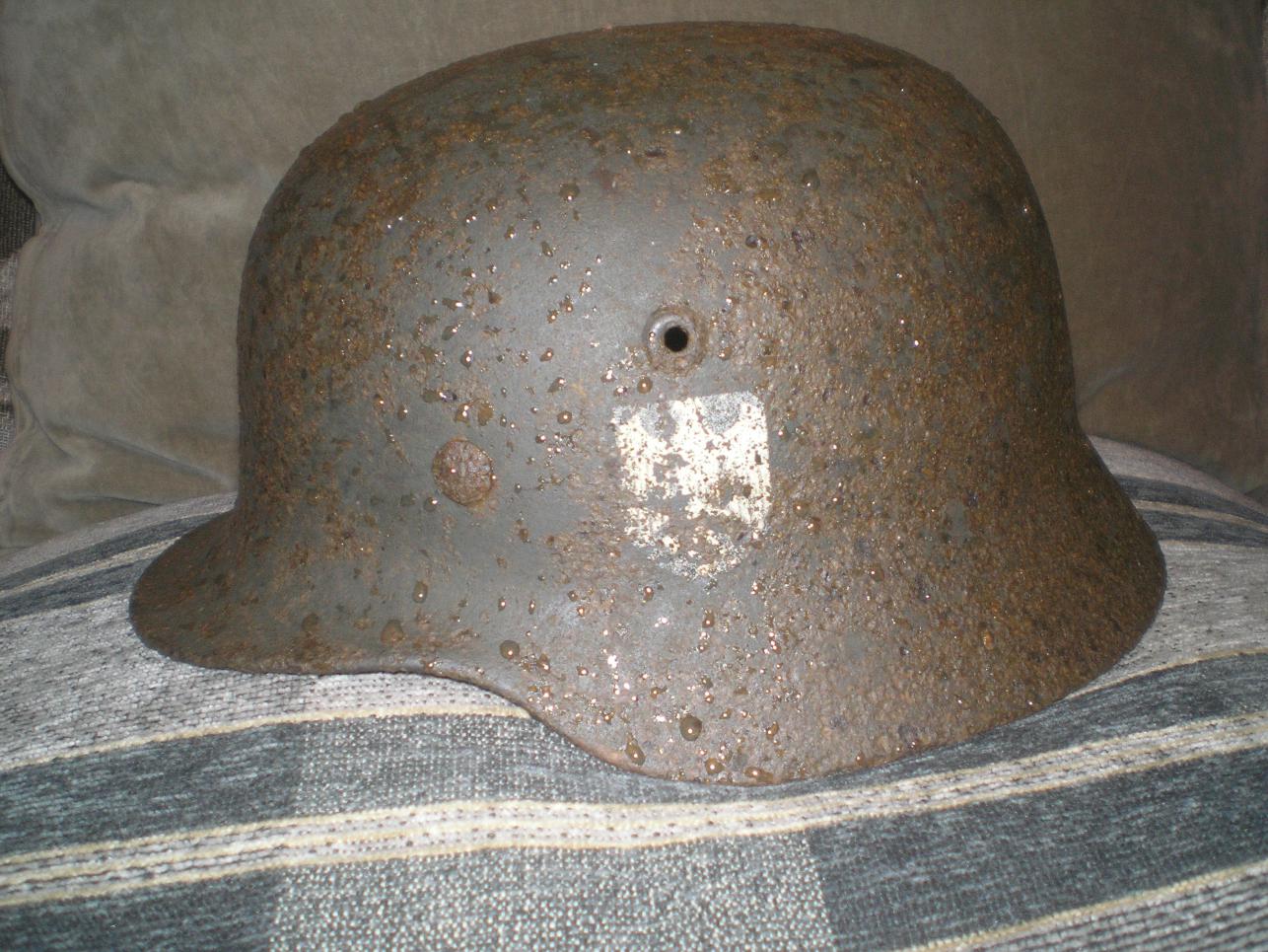

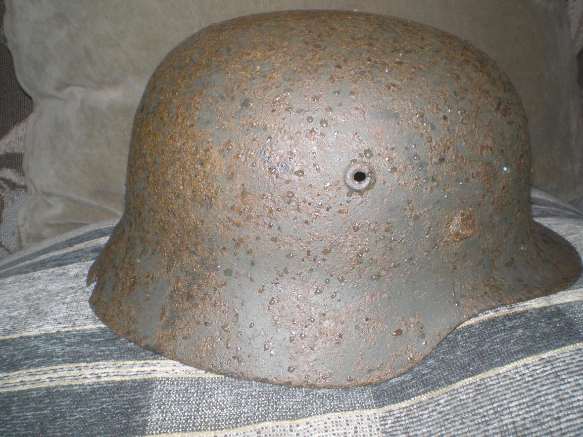

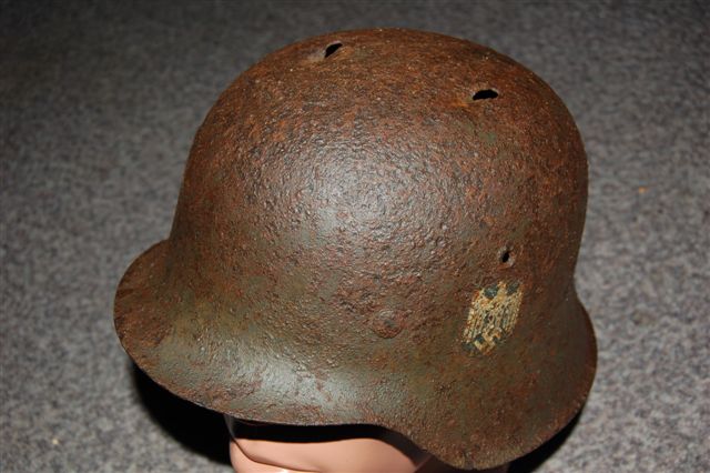

    Немножко получьше стало чем было.Могло быть еще лучьше.Ни разу не сталкивался с таким эфектом от щавелки.Подержал пару часов,достал,потер,краска прям зеленая была.Достал шлем что бы заклеить декаль(тоесть он минут 10 лежал вне кислоты) и еще на пару-тройку часов,но теперь уже краска стала очень темная,хуже чем было.Обычно наоборот от щавелки седеет.

  23. Рихард
    5.270
    Одесса, Украина
    Да,да я тоже в свое время слушал умных дядек с Юргена.ру и ....жестоко разочаровался в чудо-свойствах щавельки, уж больно видать деликатная эта кислота сложно с ней угадать..

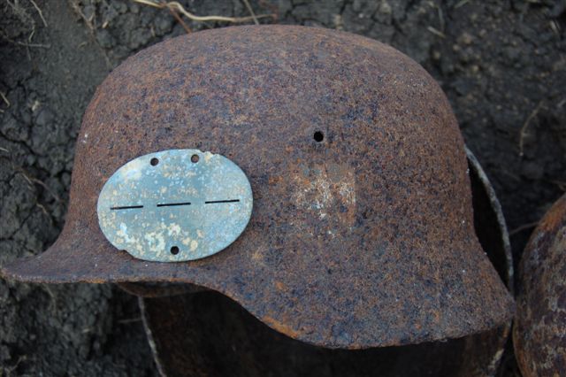

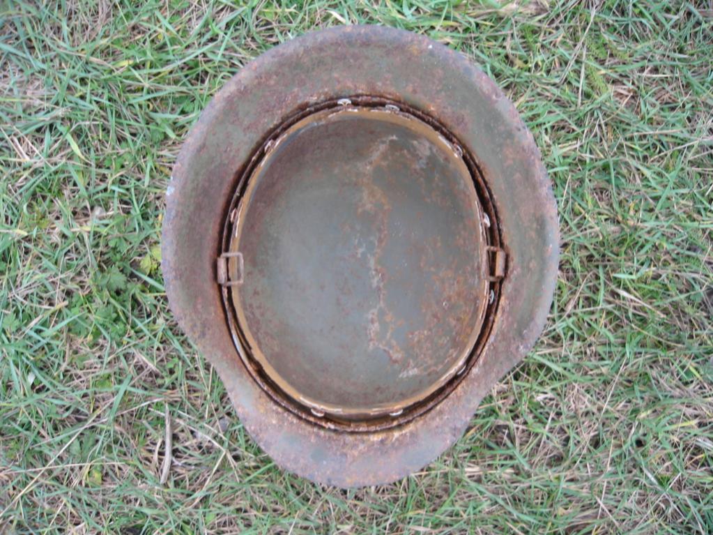

    Приветствую всех.Хожу в округ одной касочки,она вроде как похуже всех,думаю отреставрировать,покрасить и т.д.,но я ниразу примерно ничего подобного не делал,кроме щавелки да лимонки.Смутно представляю всякую холодную сварку и т.д..Если бы шлем был другой,даже и не думал,попробовал.Этот с интересной историей,жетон,газбак,фляга,котелок подписной,маргаринница-все от него есть,даже пуля убившая его.Жалко будет если испорчю(шлем 71 см по кламмерам).Но вроде как он хуже остальных,не самый лучший сохран.Может пару советов,стоит не стоит.Не у кого больше спрашивать.Я все же думаю что нужно.Вот он http://reibert.info/forum/showthread.php?t=10515&page=68

    Что у вас за навязчивое желание убить хорошую вещь?
    Если вам шлем не нравится,поменяйте его на 2-3 других без дек и окраса,и восстанавливайте их себе на радость.:smile_8:

    пусть будет как есть. горшок со жмура я бы просто брезговал носить, не ввиду суеверий, просто, можно и потеряшку под это дело ведь без труда организовать. А это антураж, я бы оставил как есть.
