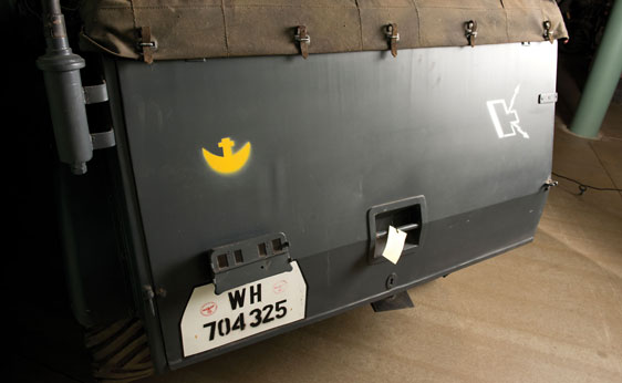

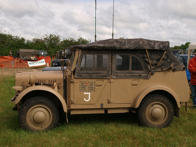

    С небольшим коллективом собрались мыслями на изготовление реплики немецкого автомобиля stoewer R180(R200) type 40, Kfz 3., на базе отечественного Газ 69-а, для участия в реконструкции.
    Идет активная подготовительная работа, хоть на фото автомобиль мелькает достаточно часто, кузовных запчастей днем с огнем не сыщешь!
    Уже рассматриваем несколько вариантов приобретения донора, по рекомендации друзей приобрели масштабную копию автомобиля,для понимания пропорций и размеров.
    Будем рады любым советам, информации, приобретем запчасти( кузовные, особо интересует капотная группа 7335458524_9a6dcd48cb_z.jpg 64322589_P1140069m.jpg leEPkw_0f_3_Baydeww2.jpg MM12_r1008_09.jpg , фары(нотек-передняя и задняя. круглые Bosh),домкрат, кронштейны для крепления винтовок) и др.
