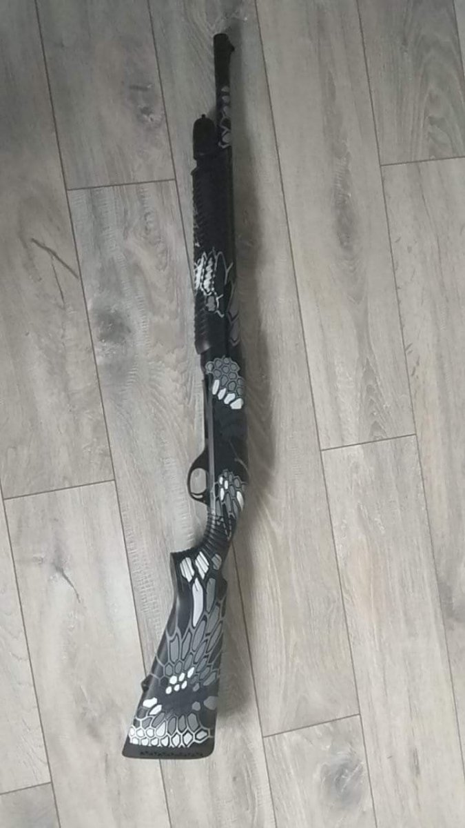

    И снова скучно, и снова краски))
    Р а д і с т, Aleksey Tkach, Hubchmann та 2 іншим подобається це.

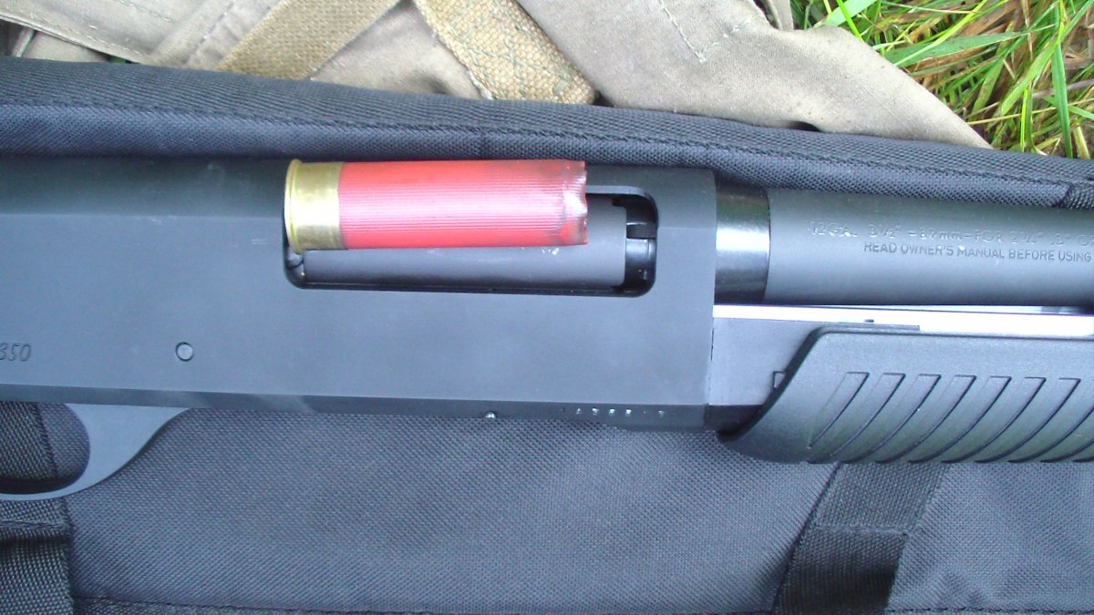

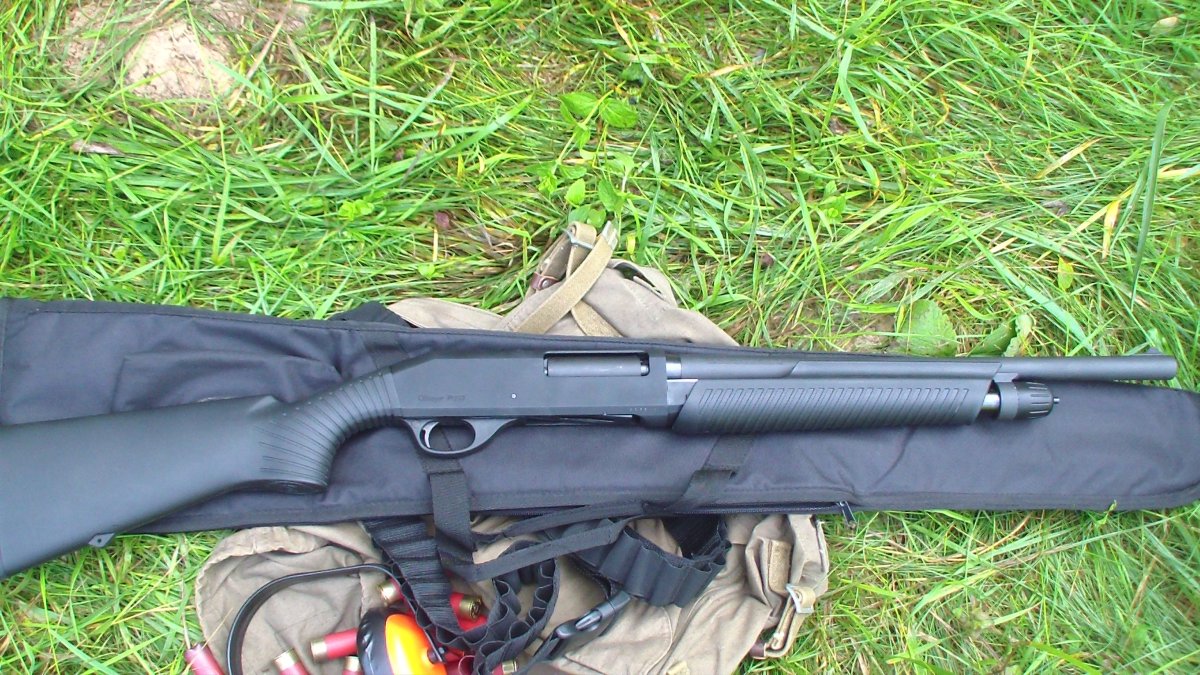

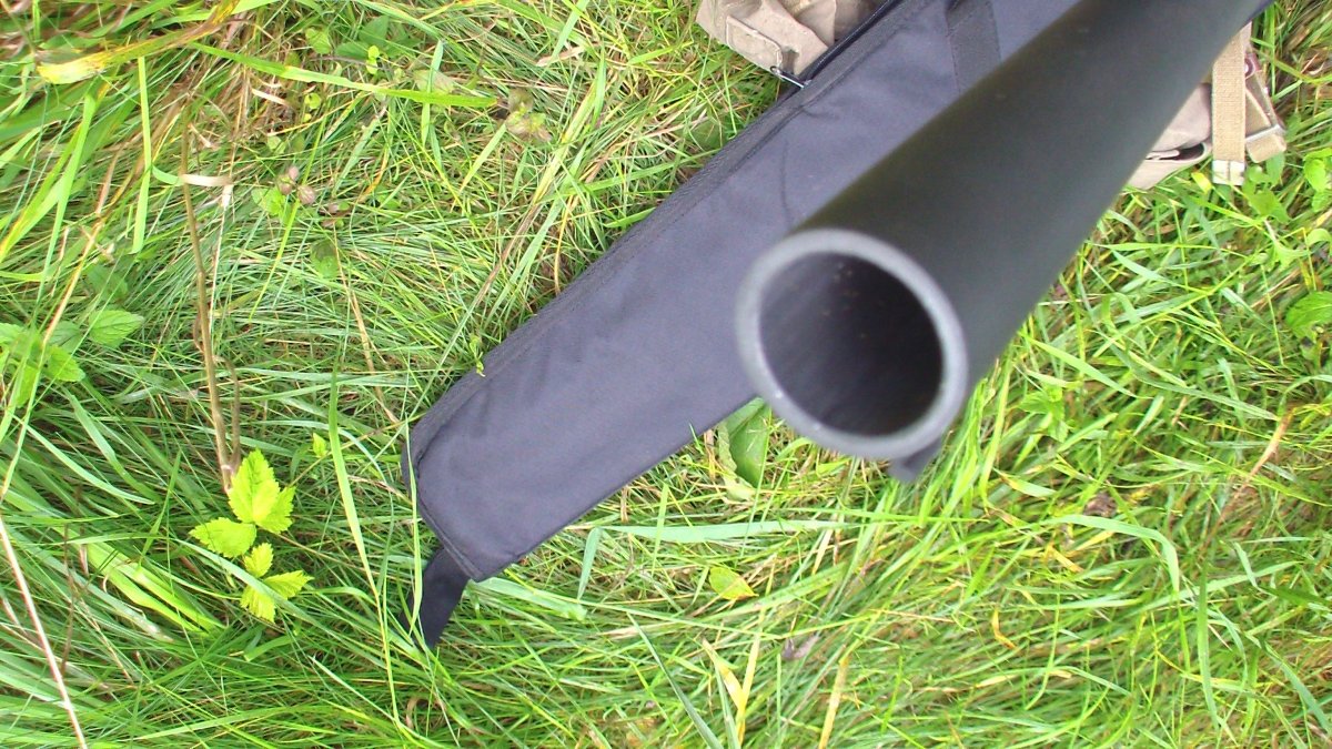

    Привет, коллеги. Купил таки Штогера 350. Поделюсь первыми впечатлениями. Имею еще помпу Кобальт, с ней сравниваю.
    Внешне понравился. По весу немного тяжелее Кобальта, из за толстого ствола - 3кг 170г. Мне удобен.
    Ствол хоть и 47см, но длина ружья точно такая же, как и у Кобальта с 51см стволом. Ну сам ствол внутри красивее чем у моего Кобальта.
    Пружина магазина довольно таки тугая на последнем патроне. Открутив гайку ствола, есть доступ к пружине. Люфт цевья минимальный. Цевье не трет ни ствол ни коробку, на Кобальте трет.
    Антабки под ремень надо покупать отдельно. Мушка обычная черная.
    Сегодня пострелял с него. Было 30 самокрутов из них 8 не вошли в патронник. Гильзы Пионки, раза три переснаряжались, но видимо, надо обжимать. Хотя Кобальт принимает без проблем. Раньше я их вообще не обжимал, из 100 гильз попадалась 1-2 не влезающих в патронник, выкидывались в мусор.
    По точности стрельбы - с 20метров нормально, дальше у меня не получилось попасть в центр мишени. Спишем на оператора.

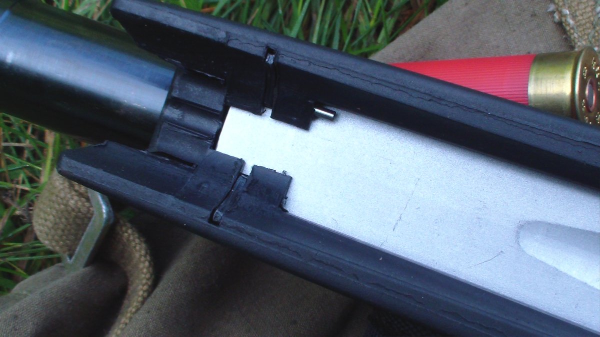

    На цевье выдвинулся шплинт (на фото). Вставил его назад, но после нескольких выстрелов, тоже самое. Надо что то делать.
    Нужно еще много из него стрелять, что б все приработалось, но пока общее впечатление - нормальное ружье, как и другие недорогие турки. Не понятно только почему многие магазины оценивают его в 11-13тыс.грн. И любит хорошие патроны...
