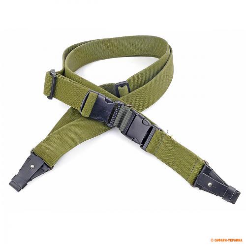

    Цікавить ремінь для m3k - щоб швидко вкладатися (для полювання). Який краще?

    Маю такий -
    https://safari-ukraina.com/ua/remen-trekhtochechnyy-5042/p175695/
    Зручно міняти положення рушниці, в залежності від задачі.
