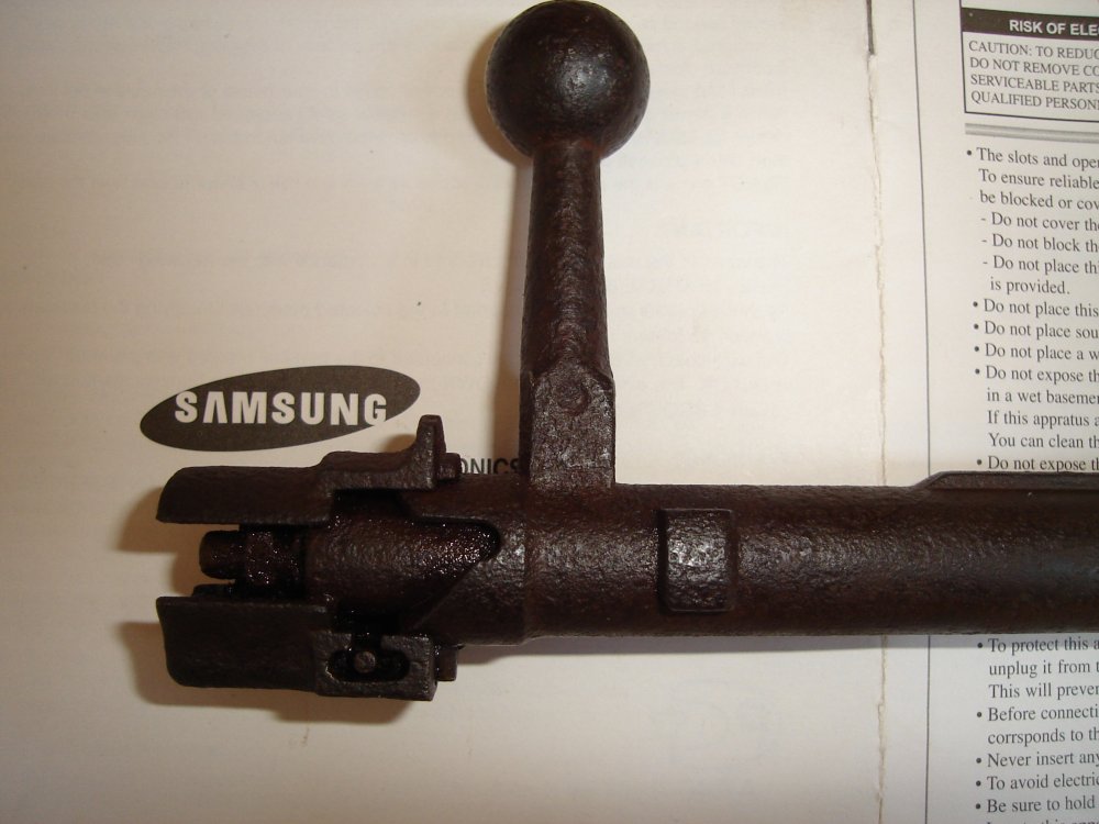

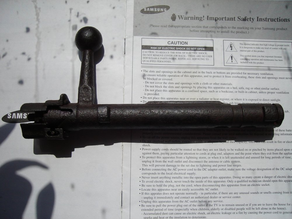

    Приветствую.Папался вот такой зверь.Подскажите К-98? или кто? Кто в курсе еще подскажите как его разобрать.Задняя часть на фото,что возле слова "самсунг" шатаеться немного.Но ей как вроде что то не дает сняться.И последний вопросик-какова примерно его стоимость. Заранее всем спасибо.

    Некомплектный маузер, нету курка, флажка предохранителя и экстрактора. Сняться ей резьба не дает - муфта откручивается.

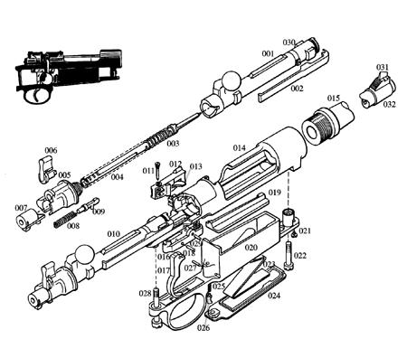

    Схемка в помощь

    Спасибо.Если я правильно понял,откручиваеться именно эта задняя часть?А там нет какого нибудь фиксатора?
  5. Armes
    Armes Oberst
    61
    110
    4.808
    Слобідська Україна
    Да, именно так, никаких фиксаторов злой немецкий гений тут не предусмотрел:)

    Фиксатор есть. На фото, с противоположной стороны ручки затвора. На схеме №009. Нужно нажать на эту кнопку и удерживая её выкручивать стебель из муфты

    Ага-этот пыптык 009 надо нажать до упора и в нажатом положении откручивать.Я правильно Вас понял?

    Каюсь, был не прав:) В моём затворе просто отсутствовал..

    Да, нажать и сделать пару оборотов, дальше само пойдёт, можно не жать. Удачи;)

    так наглядней.
