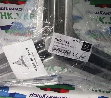

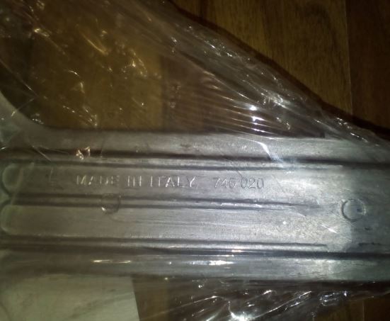

    Машинка Бош Махх7. Тисячка. На повну катушку не використовувалась, тому підшипники і навіть сальник в чудовому робочому стані. Проблема з якістю води. Алюмінієвий сплав їй не подобається. Коли побачив те, що залишилось від хрестовини - дуже здивувався. В мережі хрестовини є від 600 гривень і вище. На тих, що за 700-800 написано "Made in Italy".:) Чомусь мені здається, що на пару років її мало би вистачити, а там подивимось. В зв'язку із цим виникло питання, а чи не можна чимось захистити алюміній від агресивного середовища? Може грунтом якимось пройтись?...
    Але основне питання по пластиковому баку. Як і чим його якісно запаяти?
    Хрестовини:
    Бек подобається це.

    Проблема була не в розборці бака, а в тому, що барабан, поки ми кинулися, зробив у пластиковому баці круговий проріз, як циркуль, у деяких місцях наскрізний. Хрестовину, зроблену з алюмінієвого сплаву і товщиною в палець, наша місцева вода з'їла у пень!!! Нову хрестовину з нержавійки заказав на ОЛХ у хлопців з Полтавської області. Зробили на совість, дай їм Бог здоров'я. Підшипники - гуд, сальник - гуд, але додатково у сальник добавив нової змазки. Основне питання було у тому, чим , якою "сировиною" компенсувати (запаяти) цю нестачу рідного матеріалу пластмасового баку. Ніхто нічого толкового не порадив, а тому проблему вирішив на "хлопський розум". У баку зібрав залишки "рідного" матеріалу і у найбільш відповідальних місцях запаяв його паяльником у проріз. Потім зверху все заробив клеєм на епоксидній основі. По герметизуючій гумці пройшовся термостійким герметиком і зібрав бак... Потім знов його розібрав, бо забув покласти амортізатори.:D Це було буквально вчора-сьогодні. Часу - обмаль, а тому подальшу зборку машинки проведу завтра. Дуже на це сподіваюсь...
