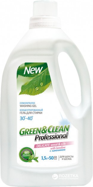

    залил разбавленную белизну, подержал несколько часов, поставил на полоскание, запаха уже месяц нету.

    1 к 3 воды, де то пол литра смеси.
    из за стирального геля завонялось, вот этого
