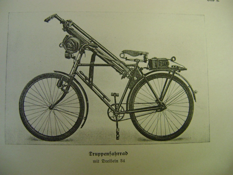

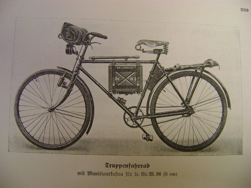

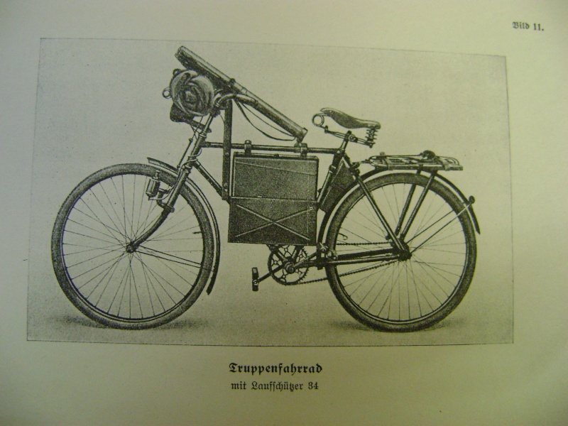

    модификации армейского велосипеда Truppenfahrrad
    Roma_1985, Alex Johannik, 663 та ще 1-му подобається це.

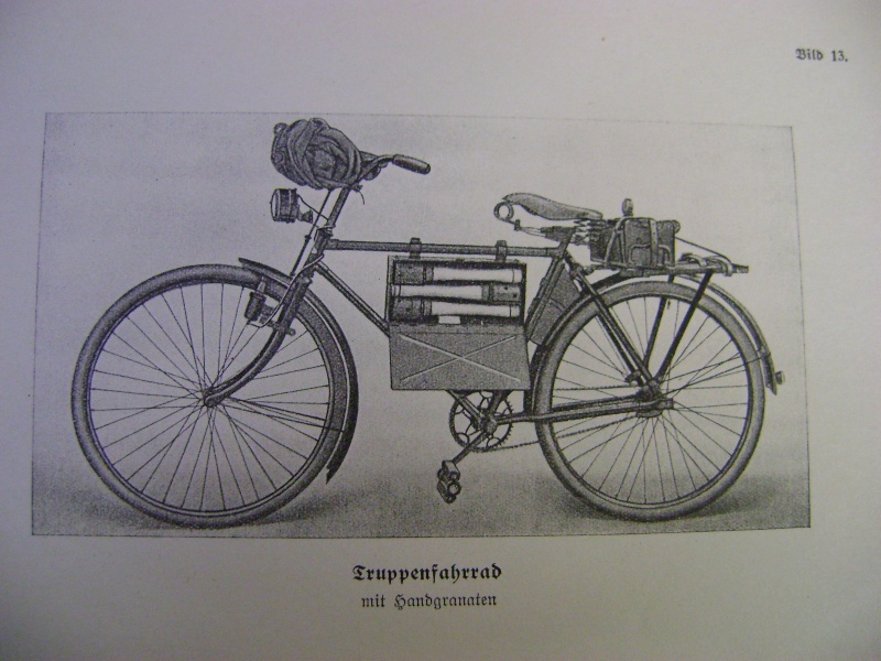

    также велосипед для немецких Десантников со складной рамой, контейнером из прессованного картона и личным парашютом...
    verhne, Roma_1985 та Jawist подобається це.
  12. Klemenz
    Klemenz Stabsfeldwebel
    57
    96
    2.908
    Харьков-Изюм

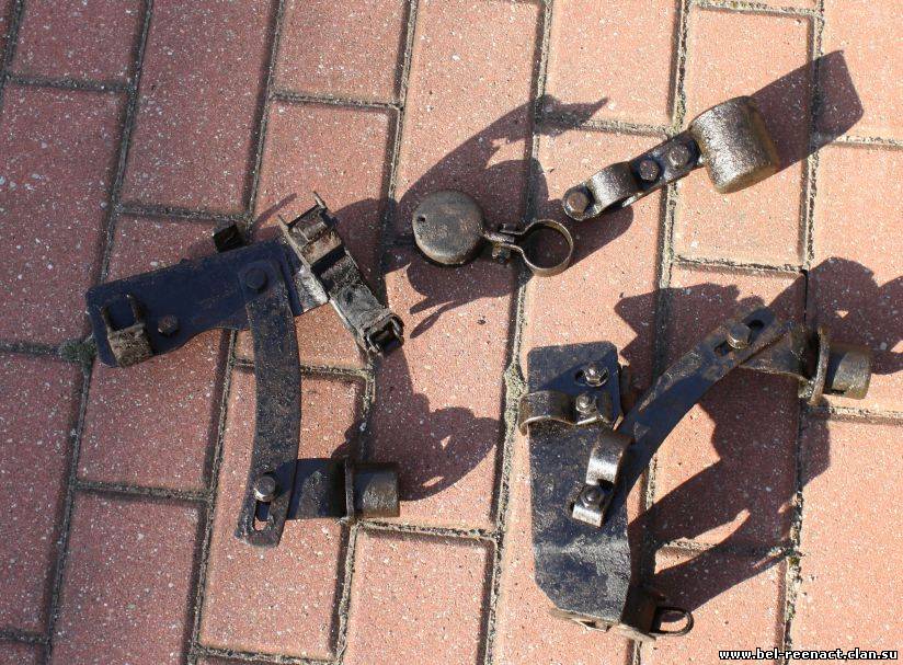

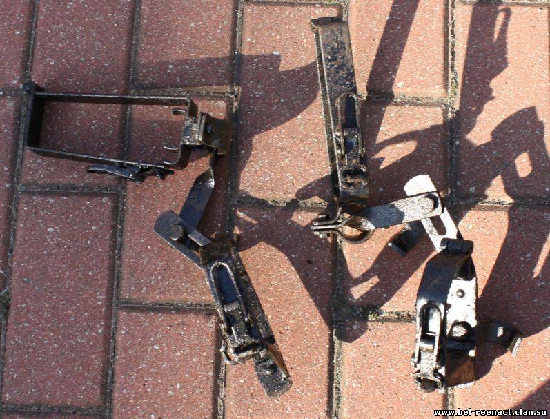

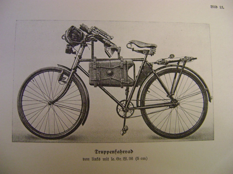

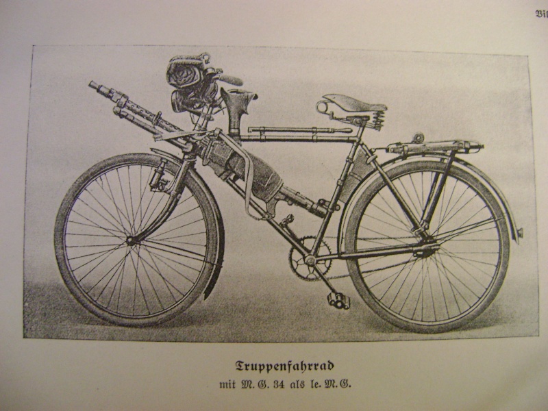

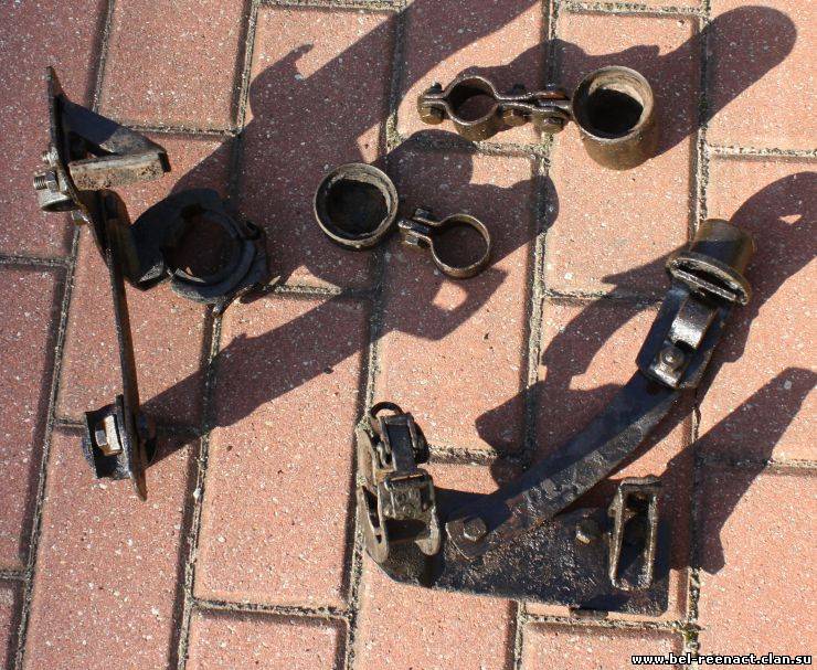

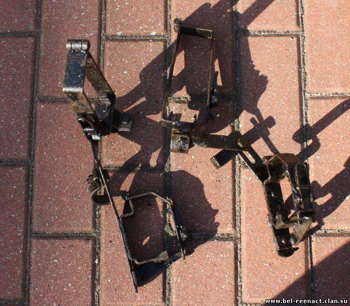

    крепежи для перевозки различного оружия и оружейной амуниции на раме (MG, PzB 39, 5 cm l.Gr.W.36 )
    Останнє редагування: 20 лис 2017
    Woldemar M., 663 та Alex Johannik подобається це.
  13. Klemenz
    57
    96
    2.908
    Харьков-Изюм

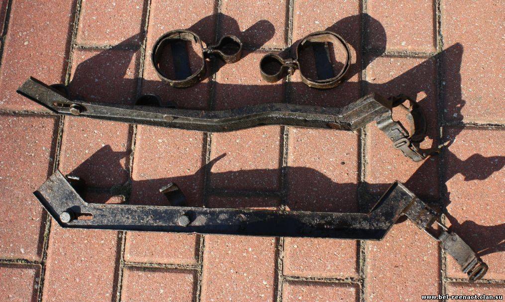

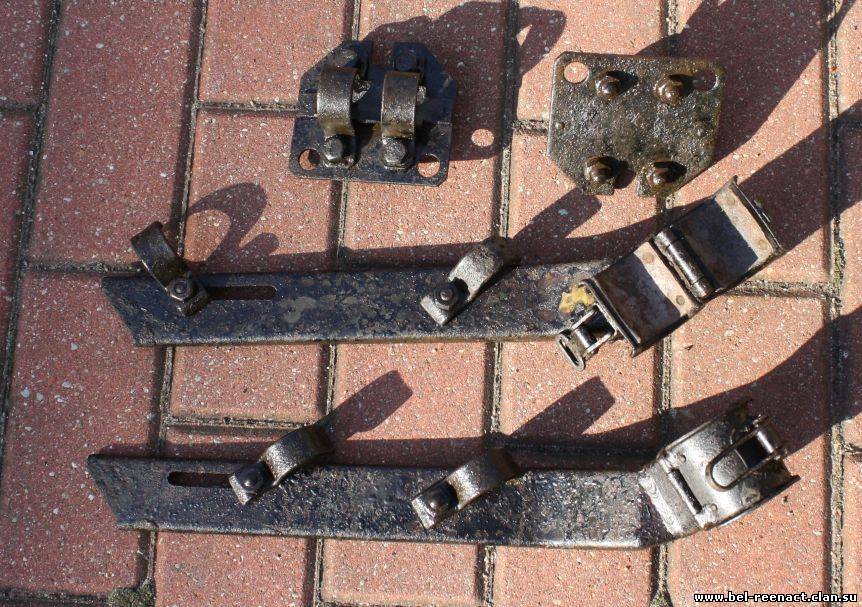

    примеры крепления противотанкового оружия
    Jawist, 663 та Alex Johannik подобається це.
