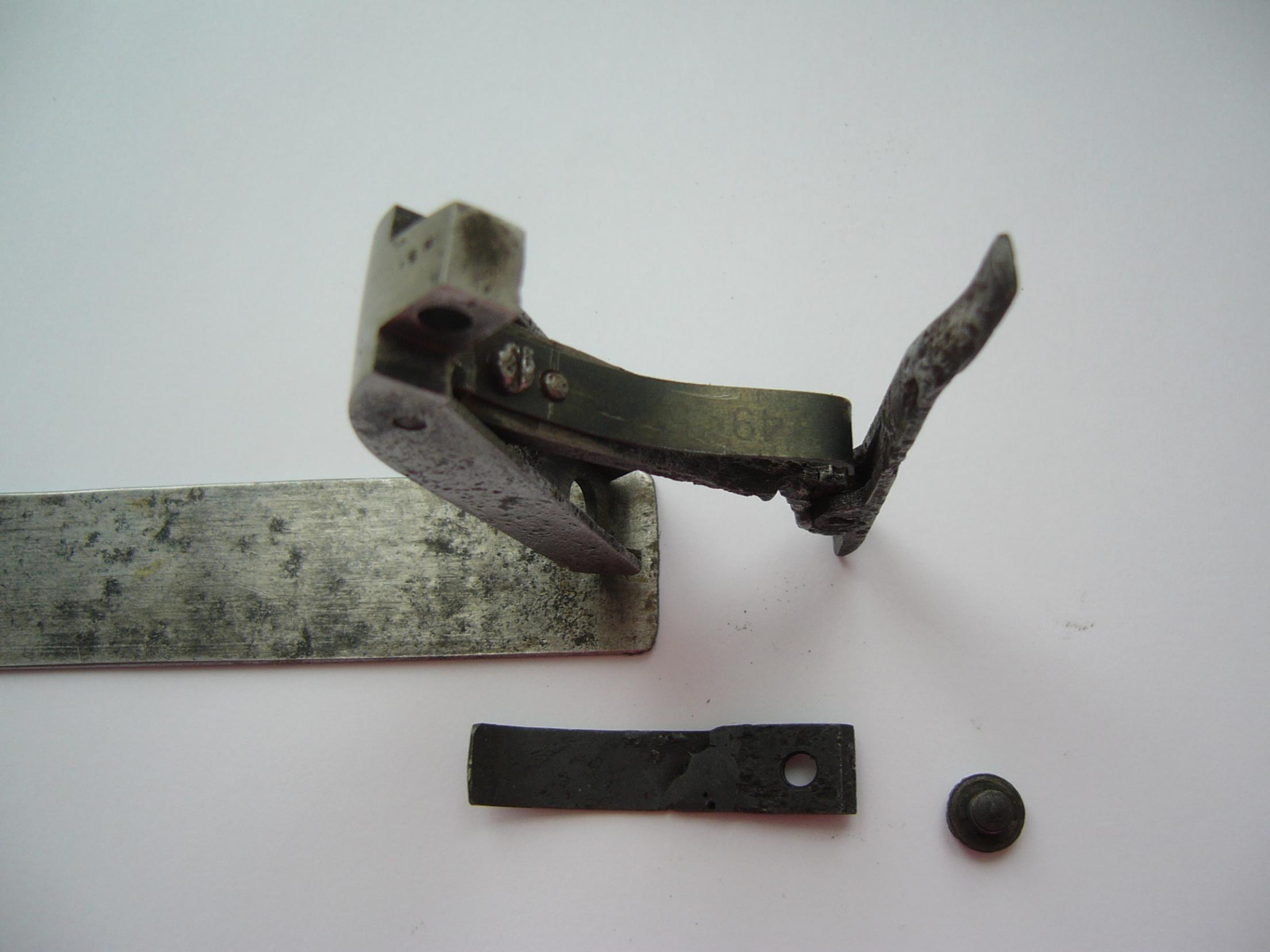

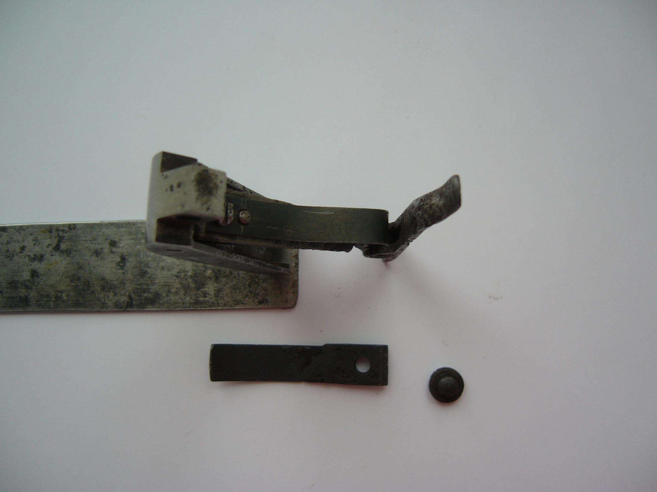

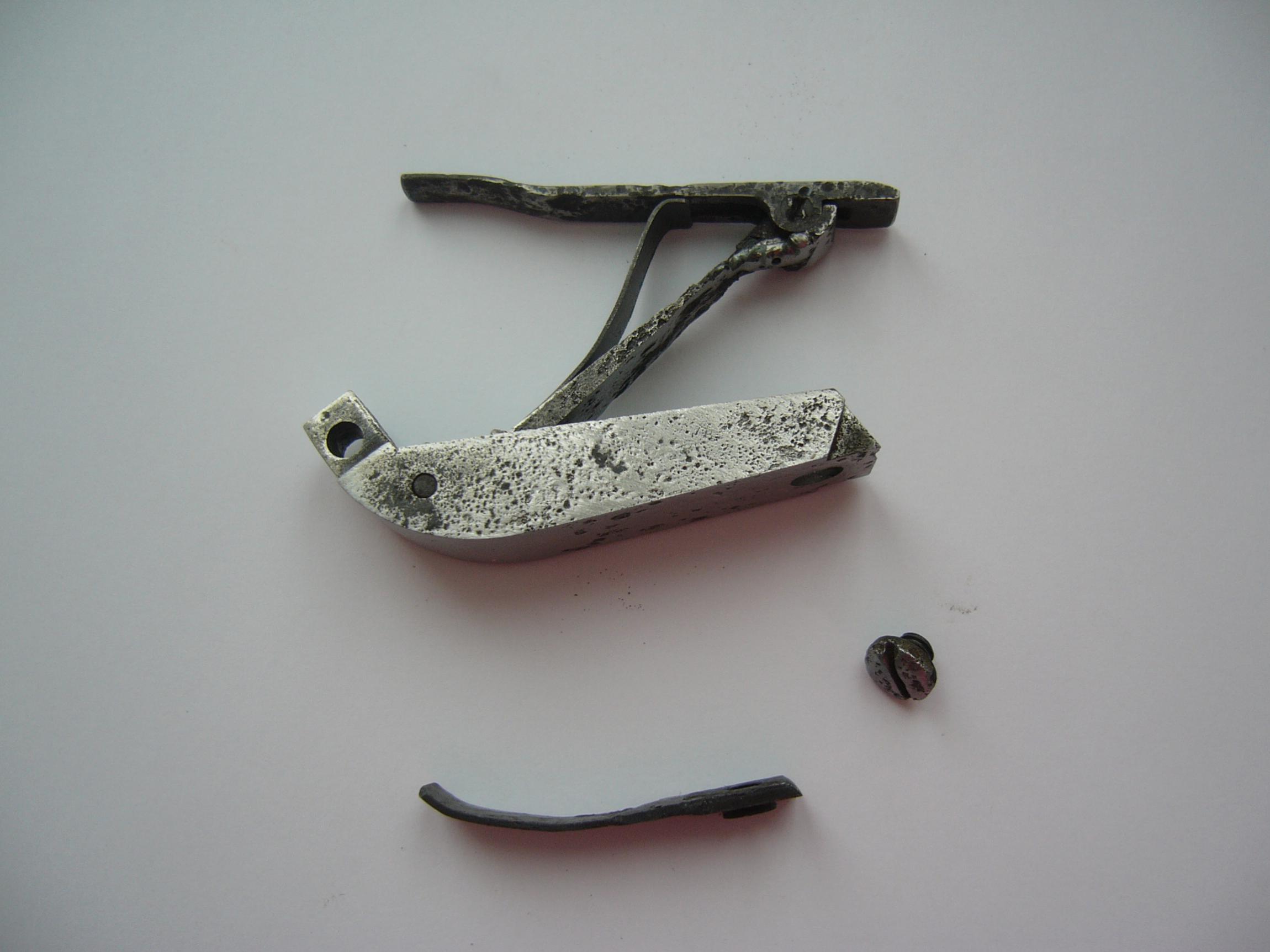

    Делал сам из мет. линейки, чернил в масле. Все три пружины работают отлично. С металлом закончил, ищу чертежи ложе.

    Получилось так

    По-моему немного закороткая верхняя пружина.

    При постановке нижней небольшой наклон верхней планки есть, но это не принципиально.

    У меня тоже немного коротка пружина - в результате иногда перекос последнего патрона. Вопрос: как крепится мушкодержатель....там где-то есть штифт?
