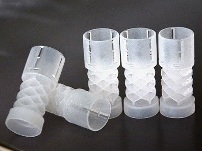

    А як ліпше збирати спортивні набої з контейнером чи без
    berger2000 подобається це.
  7. berger2000
    berger2000 Oberleutnant
    3.597
    с пыж-контейнером Спорт-24 илианалогичным под 24 грамма дроби
    Лорд Грегори подобається це.
  8. Andriiii
    Andriiii Gefreiter
    69
    Львів
    Це я в курсі,
    Не раз ідуть спори що краще без контейнера,інші кажуть що краще з контейнером,'; з контейнером різаним не різаним так як швидкі пороха і його не обов'язково розрізати.
    hunter999 та berger2000 подобається це.
  9. hunter999
    hunter999 Obergefreiter
    15
    99
    З точки зору балістичної різниці не можу сказати як краще з контейнером чи ні а з точки зору догляду за зброєю мабуть краще контейнер бо відсоток освінцовки ствола в такому випадку повинен бути набагато менше а при настрілі як на стенді це мабуть на краще
  10. DoublePaulus
    DoublePaulus Stabsfeldwebel
    570
    місто Київ
    У спортсменів-спортінгістів давно немає дискусії про "з чи без". На змаганнях вони використовують контейнерні патрони фабричного виробництва (не самокрут). Це вимога міжнародних правил. Тренуватись треба тим патроном, яким будеш стріляти на змаганнях.
    За одне тренування професійний спортінгіст стріляє 200..250 патронів. Маючи 2 тренування на тиждень (мало, але нехай), за місяць настріл виходить 1,6..2 тисячі.
    Тому логічно, що лише контейнерний патрон буде використовуватись щоб зменшити знос ствола.

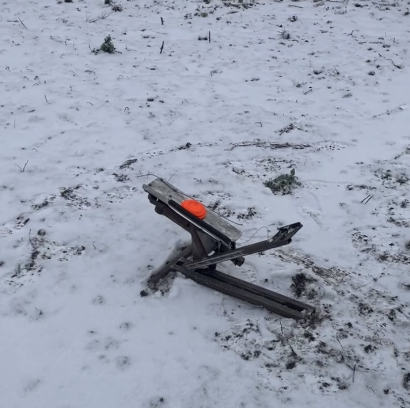

    Недавно була можливість покористуватися станком SHAMA який розлетівся після неповного ящика тарілок всі підшипники пішли спати. Так що його потрібно допрацьовувати.
