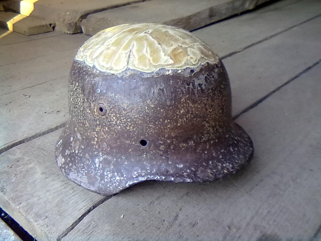

    Тема нужная,надо поддержать.Вот мои фотки.
  11. Михаэль_37
    Михаэль_37 Oberschütze
    Beiträge:
    23
    Ort:
    Иваново
    фото
    2 Person(en) gefällt das.

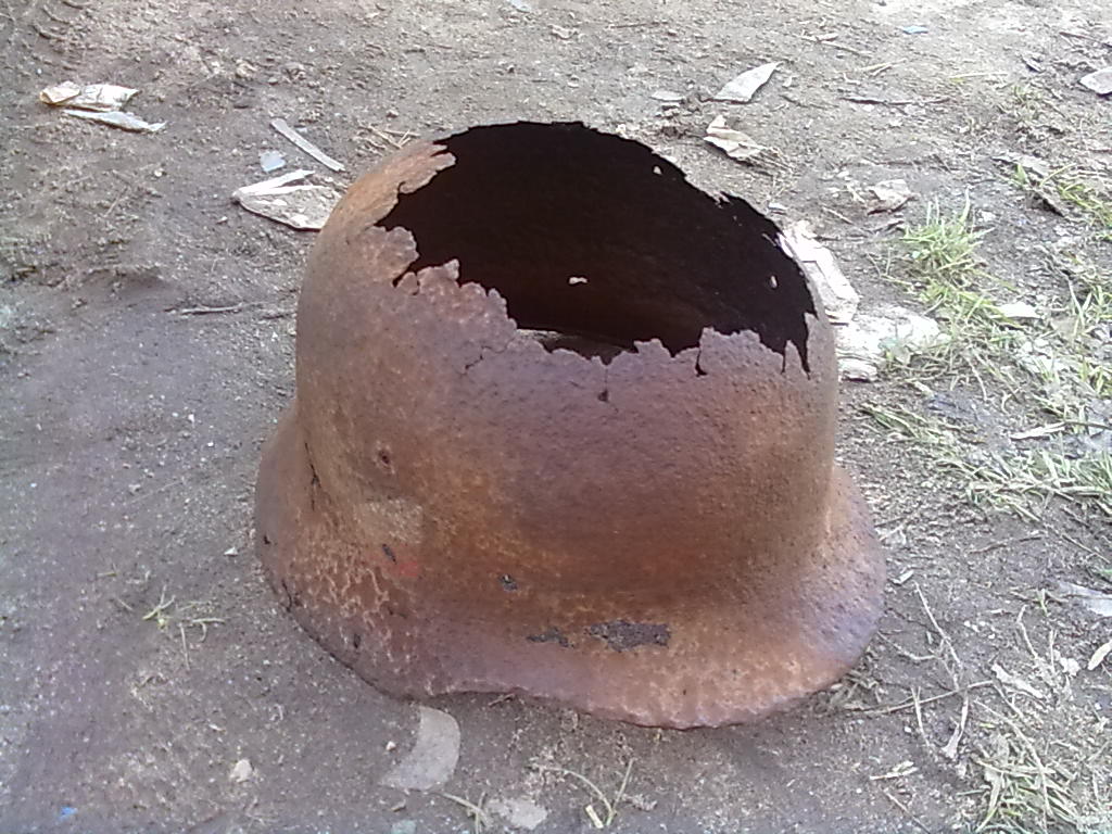

  12. Михаэль_37
    Beiträge:
    23
    Ort:
    Иваново
    было так
