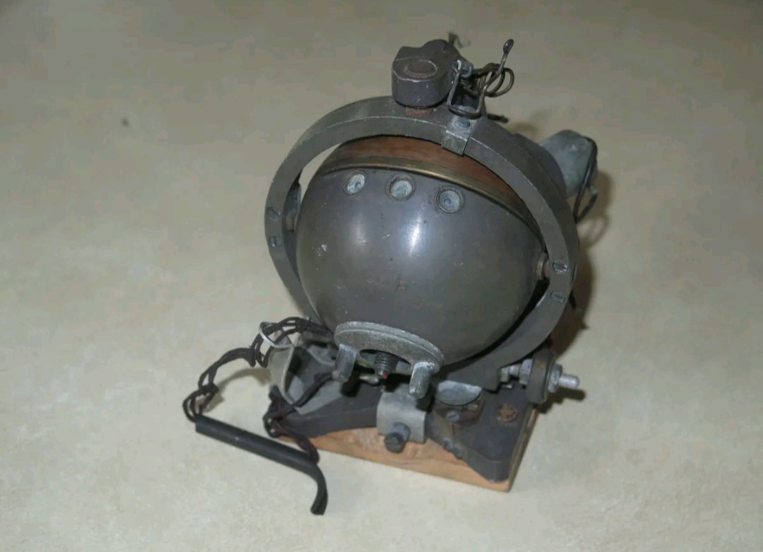

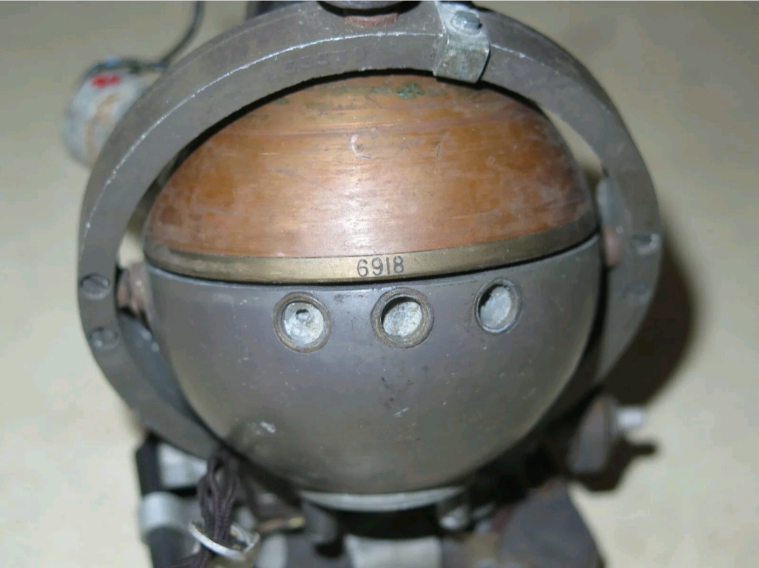

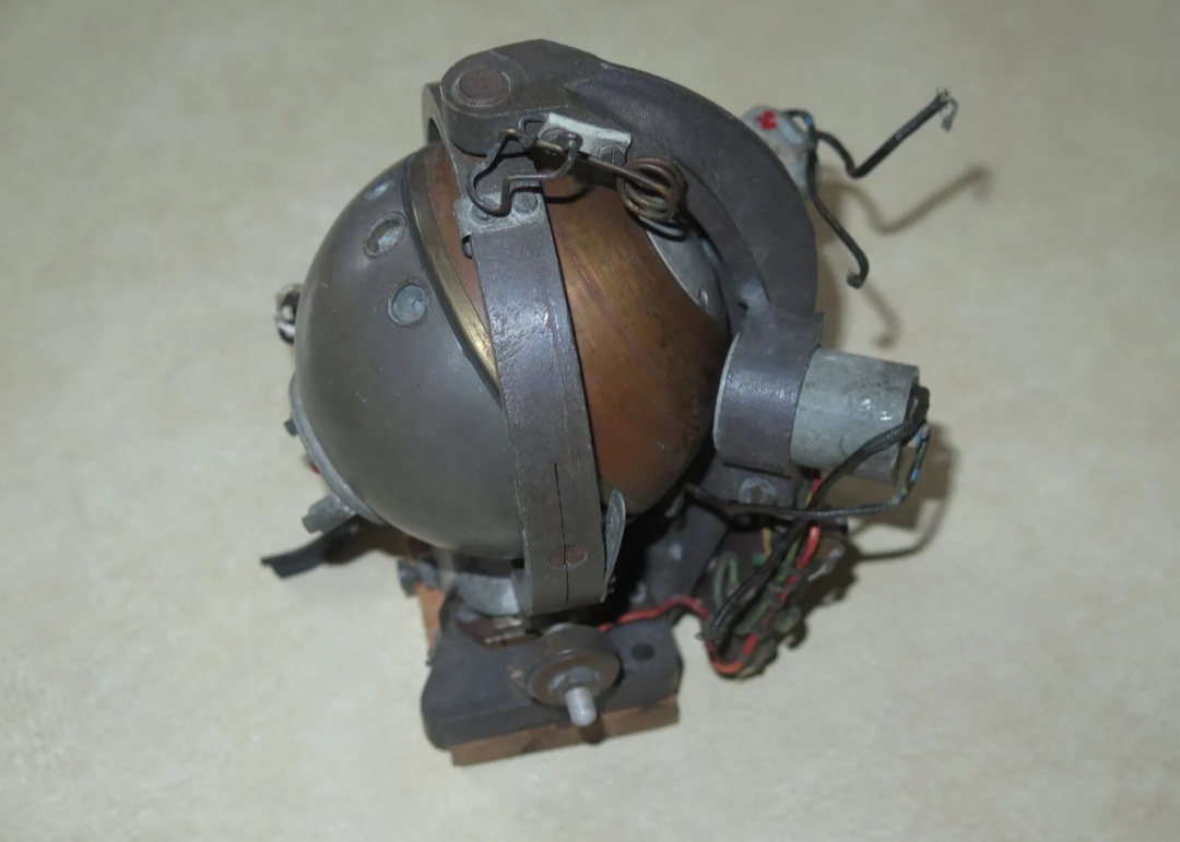

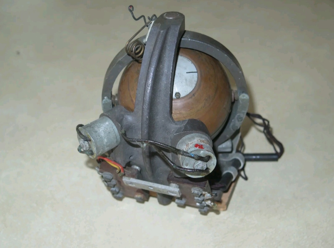

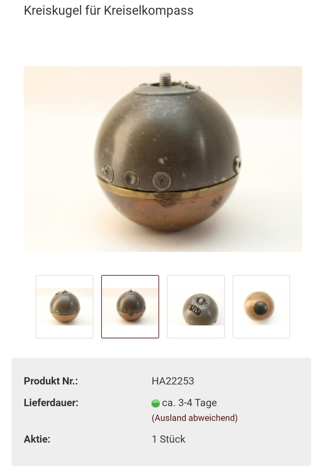

    Здравствуйте! Попался на британском ибэе вот такой гироскоп, у продавца информации по нему нет, но выглядит интересно. Из того что мне удалось найти это в продаже на немецком сайте по ВМВ почти идентичную "гиросферу".
    Фирма производитель, как мне кажется Raytheon Anschütz, возможно. В общем пытаюсь узнать от чего он... Если все-таки и вправду немецкий, то в Британию он мог попасть либо своим ходом, либо как некий трофей, короче, как мне кажется, вещь заслуживает внимания :). Помогите, пожалуйста с информацией. Всем заранее большое спасибо! С уважением.

    Сфера с немецкого сайта.

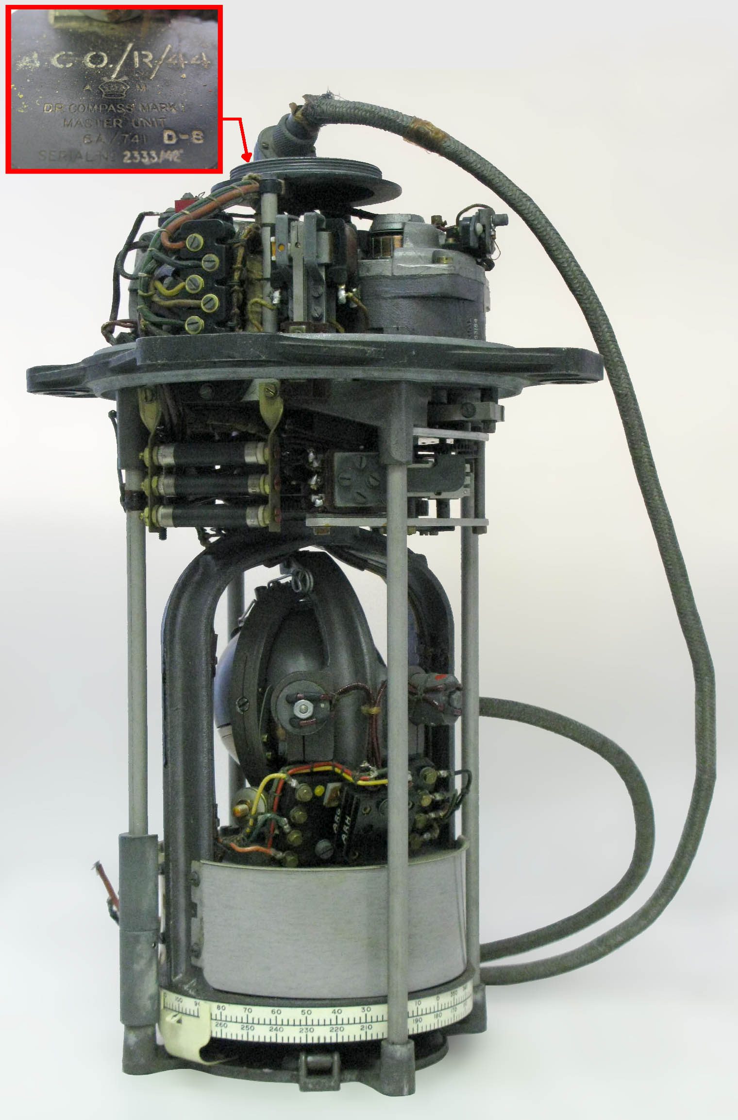

    Британия, авиация, гироскоп от Distance Reading (D.R.) compass MK 1 (компасс для считывания расстояния?)

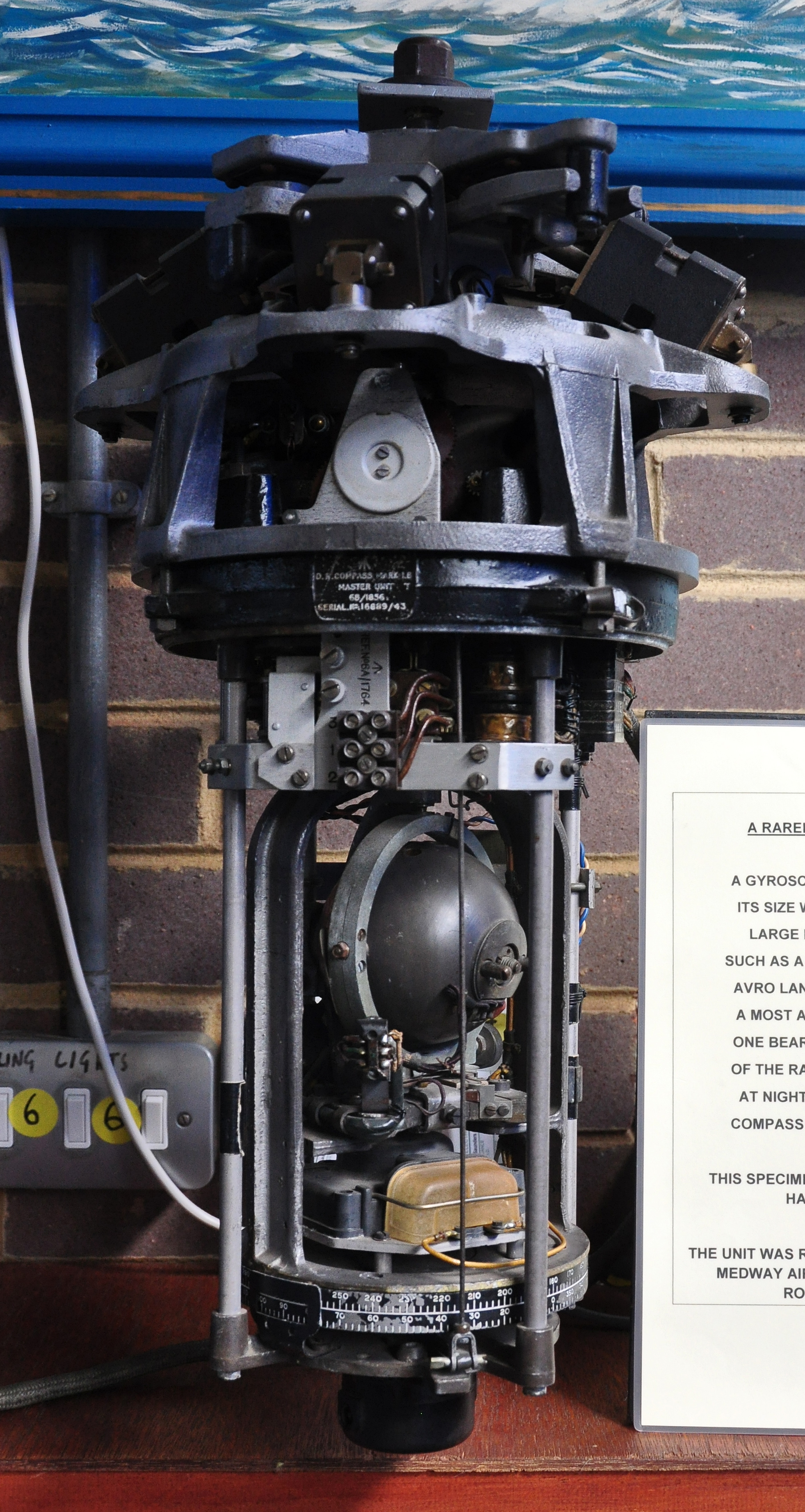

    Gyroscope_at_Spitfire_and_Hurricane_Memorial_Museum (1).jpg 2_C1495_(side_uncovered).jpg 2_C1495_(case_parts).jpg

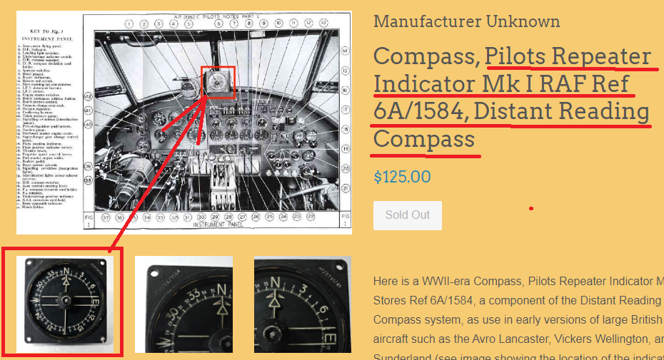

    ну, немного не так :
    Distance Reading (D.R.) compass MK 1 - счИтываемый дистанционно компАс Марк1
    панель ("таблО") установлена в кабине пилотов.
    а собственно прибор (master unit) - под полом кабины (например)
    вот, собсно, таблО (оно электрическое, где ставить - все равно)...

    Благодарю :beer:
    Почитал, во многих источниках пишут, что их в основном устанавливали на многомотрые самолёты, т.е. если рассматривать королевские ВВС, то вероятнее всего этот компас стоял на каком-нибудь бомбардировщике типа Ланкастер. Как я понял на истребители и т.п. такие не шли..

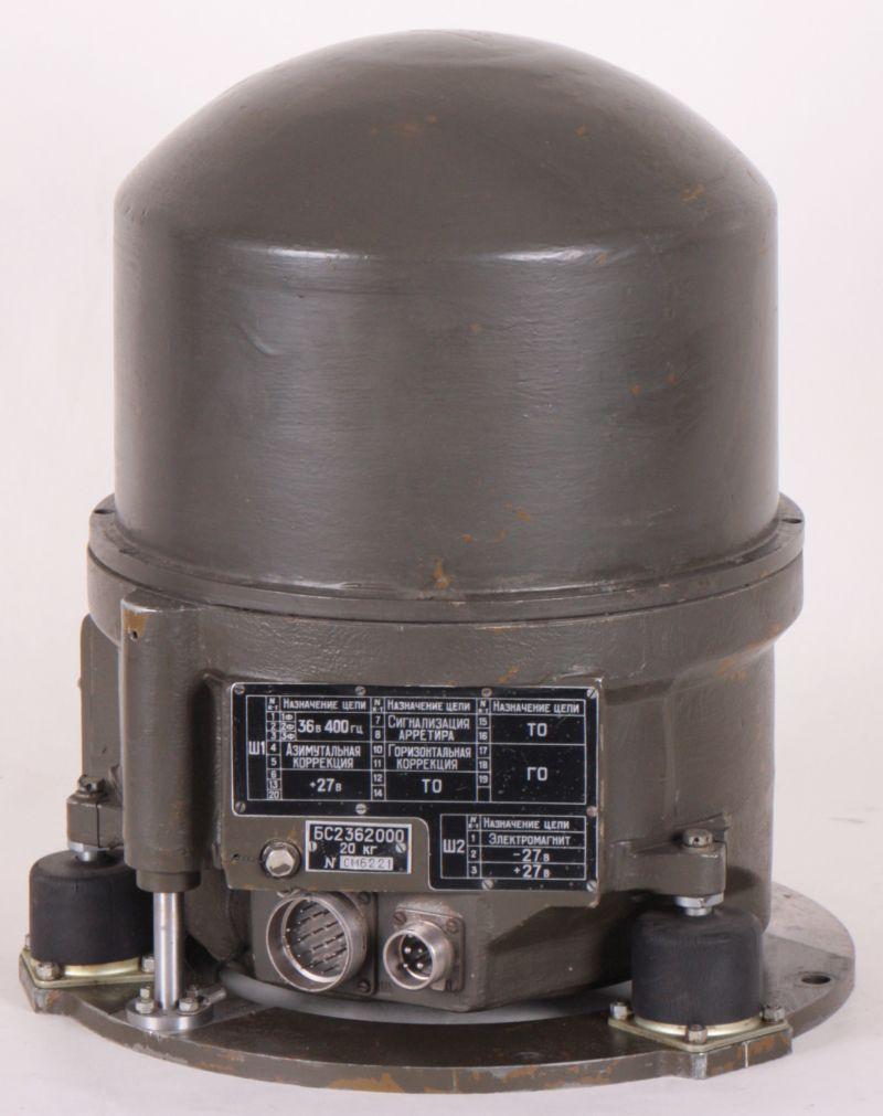

  12. A10A
    A10A General-leutnant
    ...истребитель (ВВС Королевства) выводился на цель по радио со станций пеленгации.
    Рейдовые бомбардировщки должны были выходить на цель самостоЯтельно.
    ...и точность во многом зависела именно от ЭТОГО прибора...
    З.Ы. ...потОм от них-жЕ зависела точность запусков ракет...
    (например в "нашей" - 8К63 - таковых было 4 штуки разных гироприборов)
    от примерно как на фото
    см. инерциальная система навигации
    :rolleyes:
