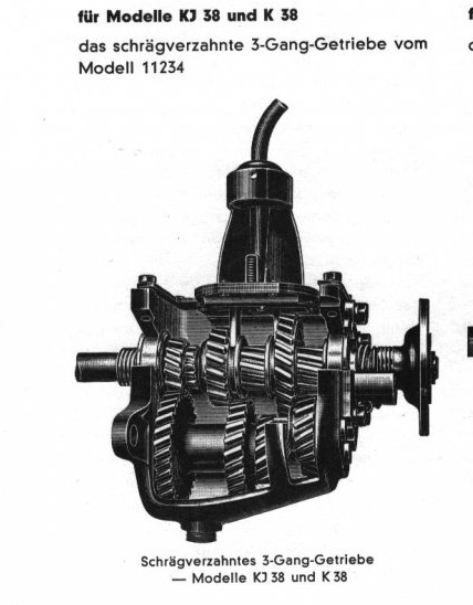

    "На фото выше" написано, что это Кадеты, а рассматриваемая машина заявлена по шильду как ранняя Олимпия:
    А у ранней Олимпии была трехскоростная коробка?
    Хальфан говорит, что 4, а стоит, похоже, вот эта:
    P.S. Залез в справочники - до 1937 на Олимпии была трехступка.
    gall 83 and Kostya Preis like this.

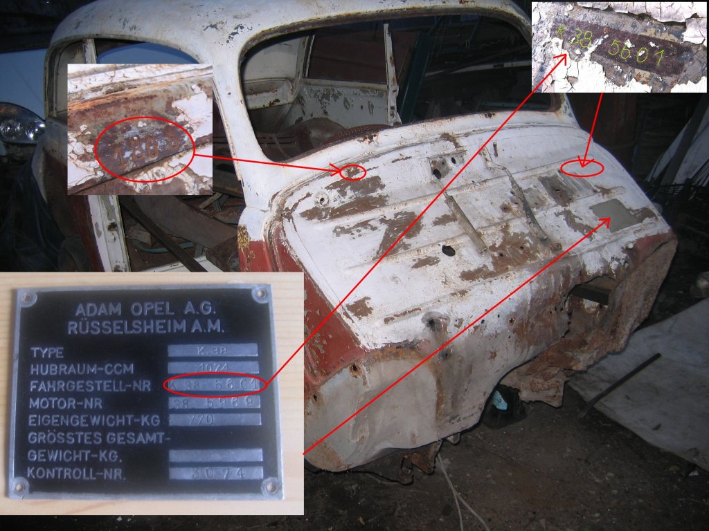

    Пройдемся по доках ; доки выданы в 51 году ,последняя запись 68 г в книжке только один хозяин двигатель по книжке 23822 ,шасси в 51 г 982790 но в 61 г 92(8) 23790 либо ошибка в доках либо шасси менялось , подскажите пожалуйста по этой номерации тех паспорт Кадет или Опель?
    gall 83 likes this.
  7. neo160889
    neo160889 Stabsfeldwebel
    2,287
    Location:
    Винница Украина
    по номерам не понять, а записано как? по твоим фото это кадет процентов на 30 остальное солянка.))) Найди отличия.

    Записано Опель Адам , двигатель от кадет , точно не москвич
    gall 83 likes this.
  9. neo160889
    2,287
    Location:
    Винница Украина
    Опель Адам это название завода и так зовук конструктора, морда, крыло и капот точно кадета.

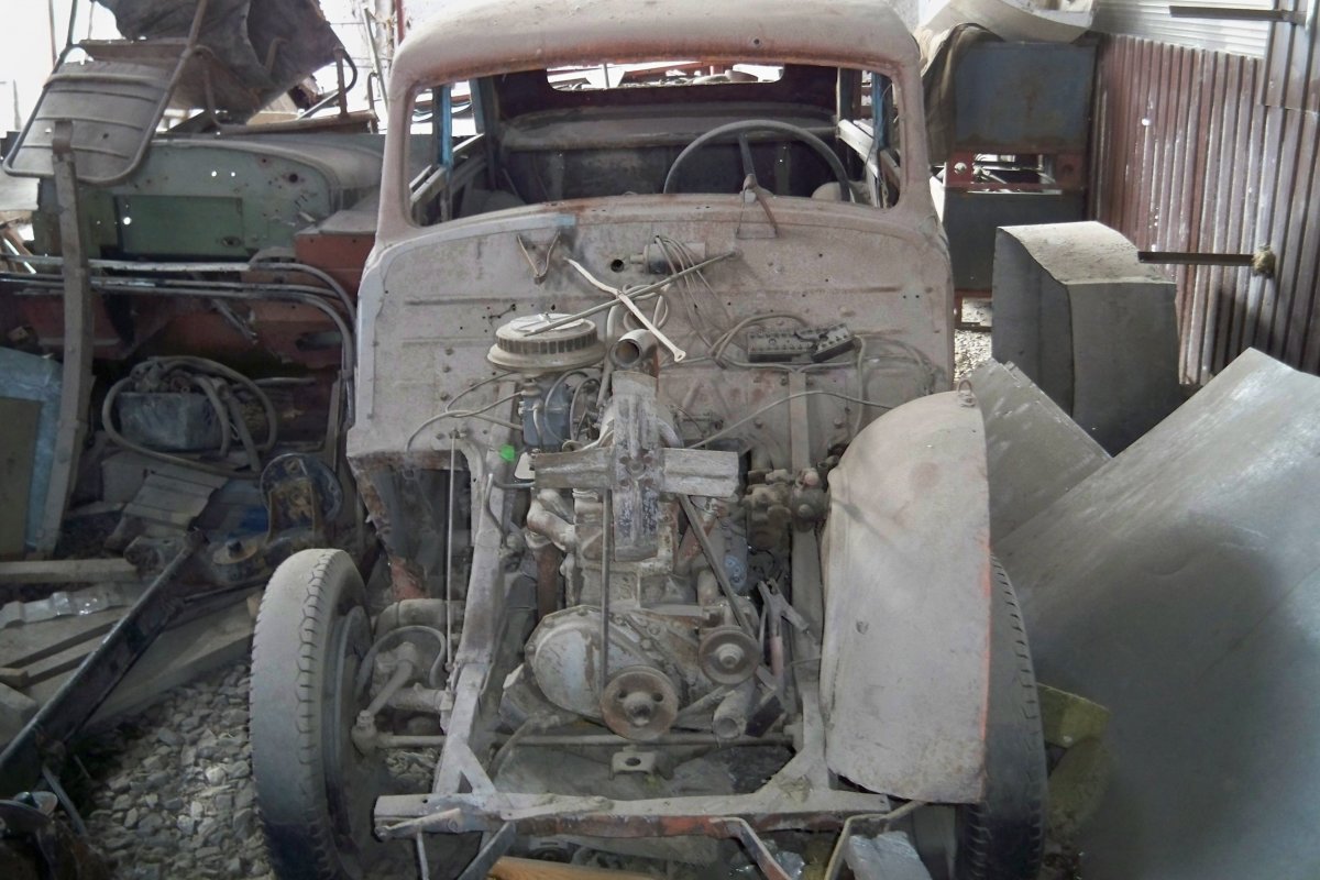

    Предположу, была Олимпия, ушатали, скрестили с Кадетом. Табличка крепилась на саморезах, это норм. Возможно, передний мост от москвича. Клейма искать надо. Колокол сцепления олимпийский. Движок по высоте смотреть надо. Коробка, она универсальная.

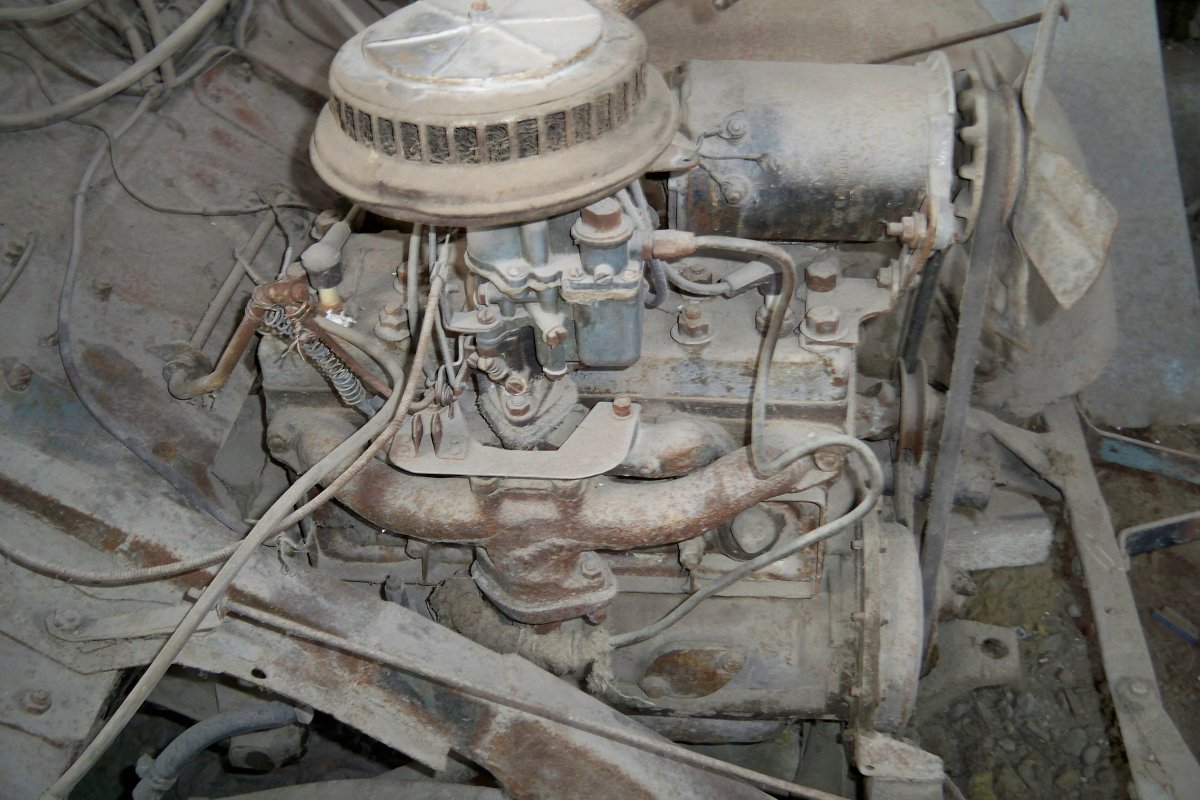

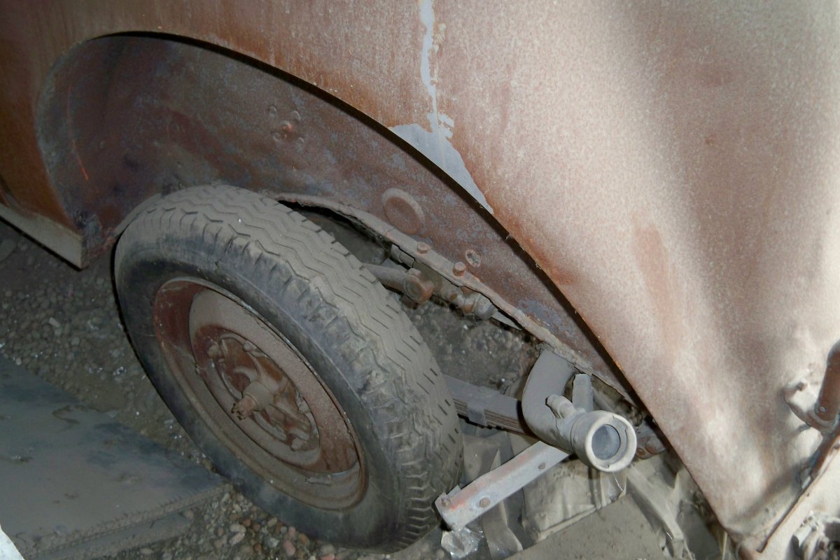

    на фото олимпия 35го года, выпускалась пару месяцев, родной карб, возд.фильтр, но электрика вся уже 12 вольт. посмотри где горловина бензобака, потом ее перенесли к запаске, посмотри на переднюю балку и задний мост и не фантазируй, у тебя солянка не понять из чего. задний мост точно не опель.

    Глянь у позначених місцях, які номера на тому кузові
