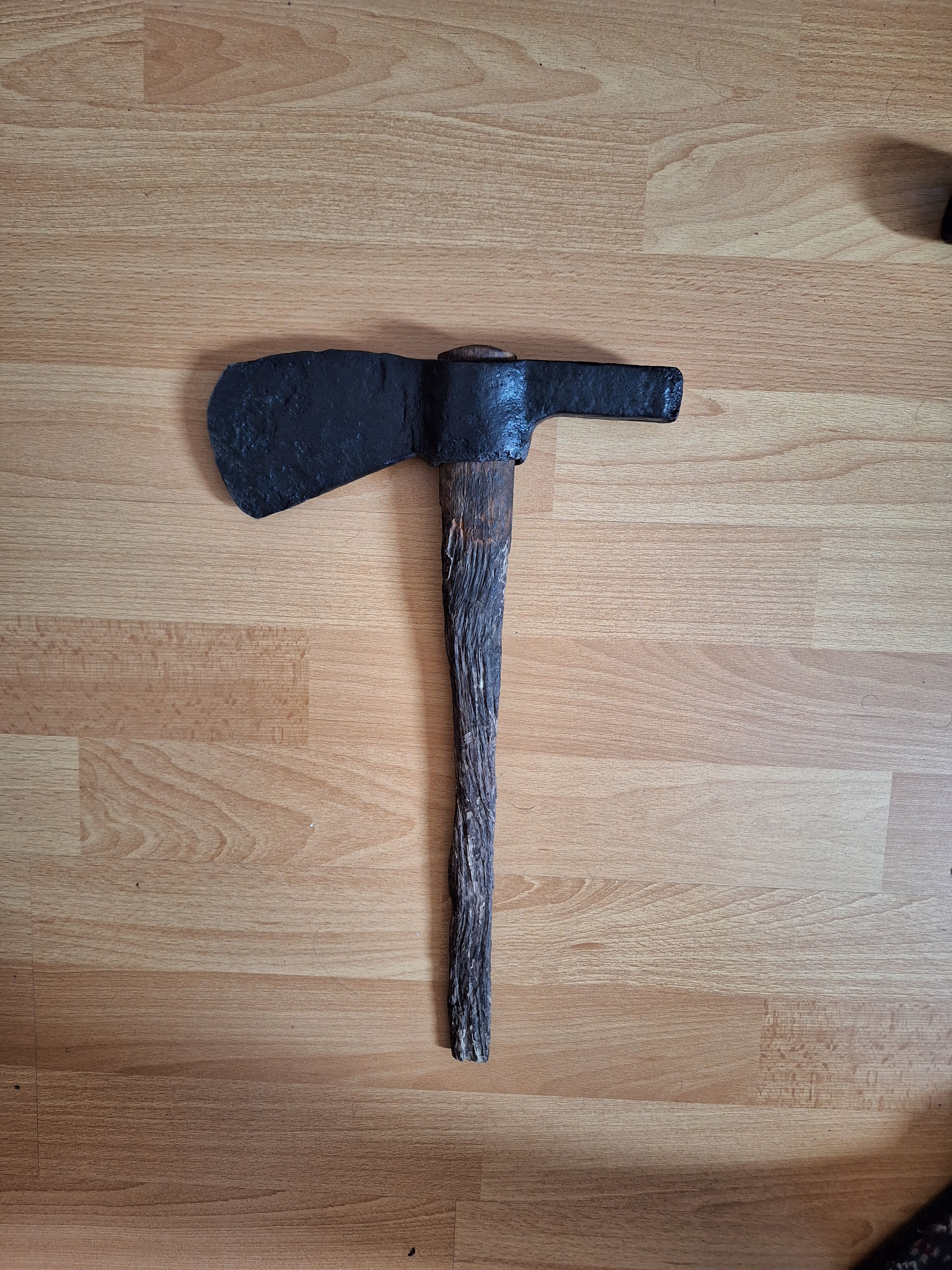

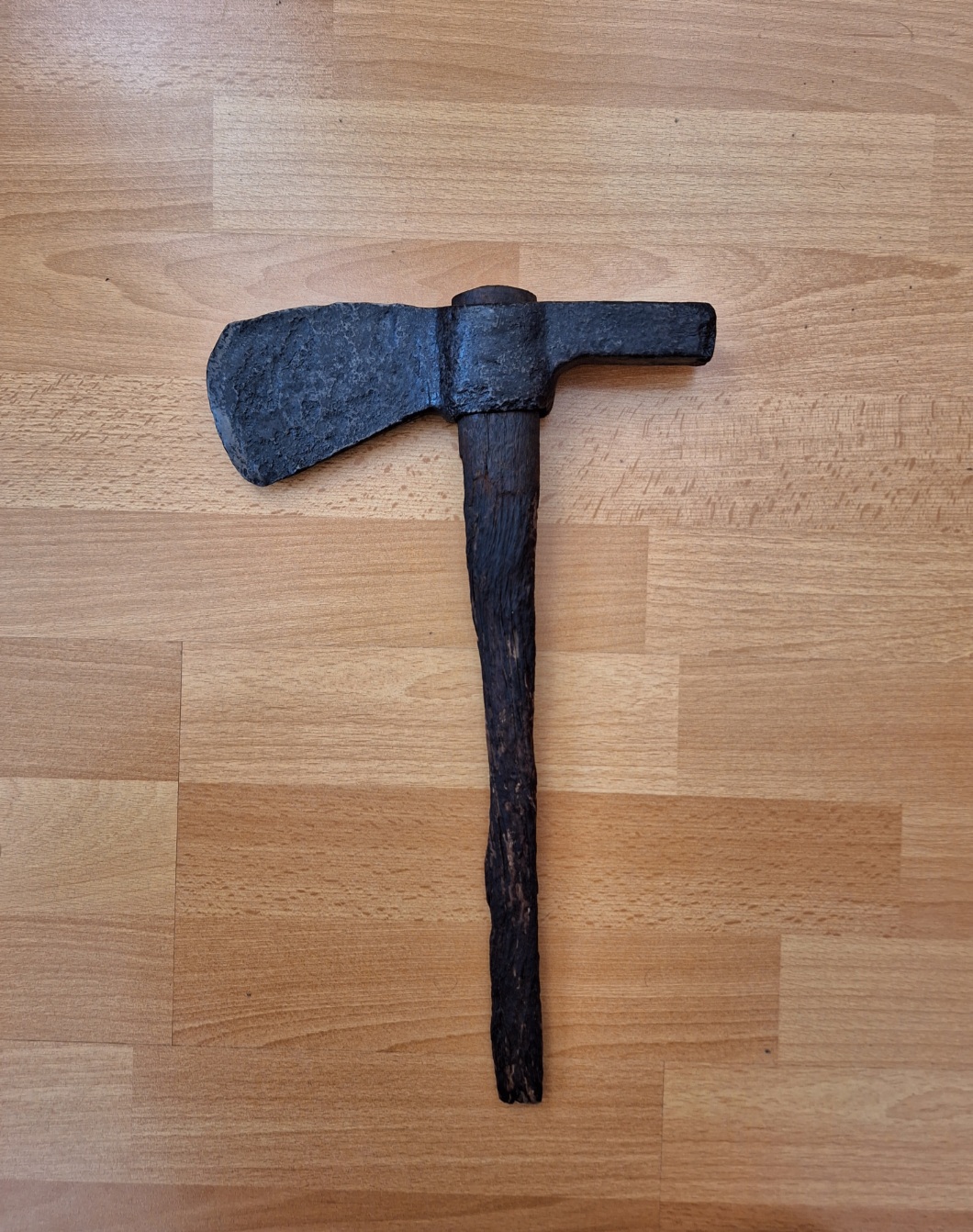

    Здравствуйте.
    Вот такой топор. Речная находка, оригинальное древко. Длина дерева возможно такая и есть, а возможно было длинее, но на вид кажется, что оно не обломано и это его, судя по всему, оригинальная длина. Вес топора нечем определить, но не меньше 500 грамм как мне кажется.
    Регион находки : Германия, Город Вюрзелен (район Аахена)
    Река Вурм. Местность эта, как и река, богатая историей.
    Насадка топора обратная. Остальное всё на фото
    Фото +- сразу после находки добавил (1-е)
    Всё чем он оброс, что мягкое и рыхлое я аккуратно снял механически вручную, остальное уже буду решать, что делать после определения.
    Всем заранее спасибо!
    С уважением.

    Пересмотрел все 27 страниц, к сожалению такого либо же похожего не нашёл.
    Но так как это приграничная территория и там много чего происходило, возможно он и не немецкий
    С ув.

    А яка вага?Якщо небагато,то може реєчник...:confused:

    Весов нет. Но сравнивая с бутылкой воды 0,5 он немного тяжелее, думаю +- грам 700 будет
    Да на реечник похож...
    Интересно сколько ему может быть лет

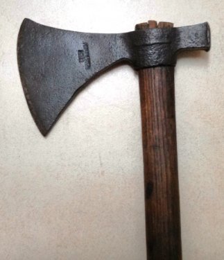

    Порылся немного, напоминает топор "французского типа" а так же похож та томагавк...
    Более вероятно первое конечно. Но если представить, ведь варианты думаю можно рассматривать все возможные, Аахен был первый немецкий город захваченный союзниками, мог какой-то американец притащить подобный топор?
    И он как раз был в реке котороя грубо говоря отделяет Германию от Нидерландов.

  12. \Lisovik/
    \Lisovik/ General-major
    5.459
    Лінія Арпада
    Усі топорики мають щось спільне,але мають і різні особливості.Знайдена сокирка,крім названих Вами,схожа на древній чекан,угорський фокош,теслярський топорик...
    Иван Скрипник, kripers338, кучукаю та 5 іншим подобається це.

    Верно, понимаю...
    Но в общем, предположу, привязать его какому-то конкретному типу вряд ли получится, если точно такой же экземпляр ранее где-либо не описывался?
    Тема топоров не моя, пока что.
    Как я понимаю данный топор, исходя из размеров и веса это больше рабочий инструмент, чем что-либо другое, так?

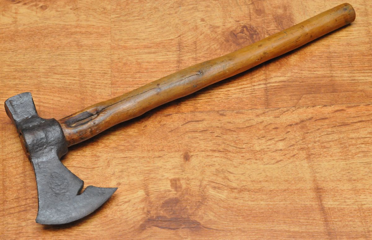

    Вот такой ещё француз
    soldatenkoroman48, \Lisovik/ та Олег Грабовский подобається це.

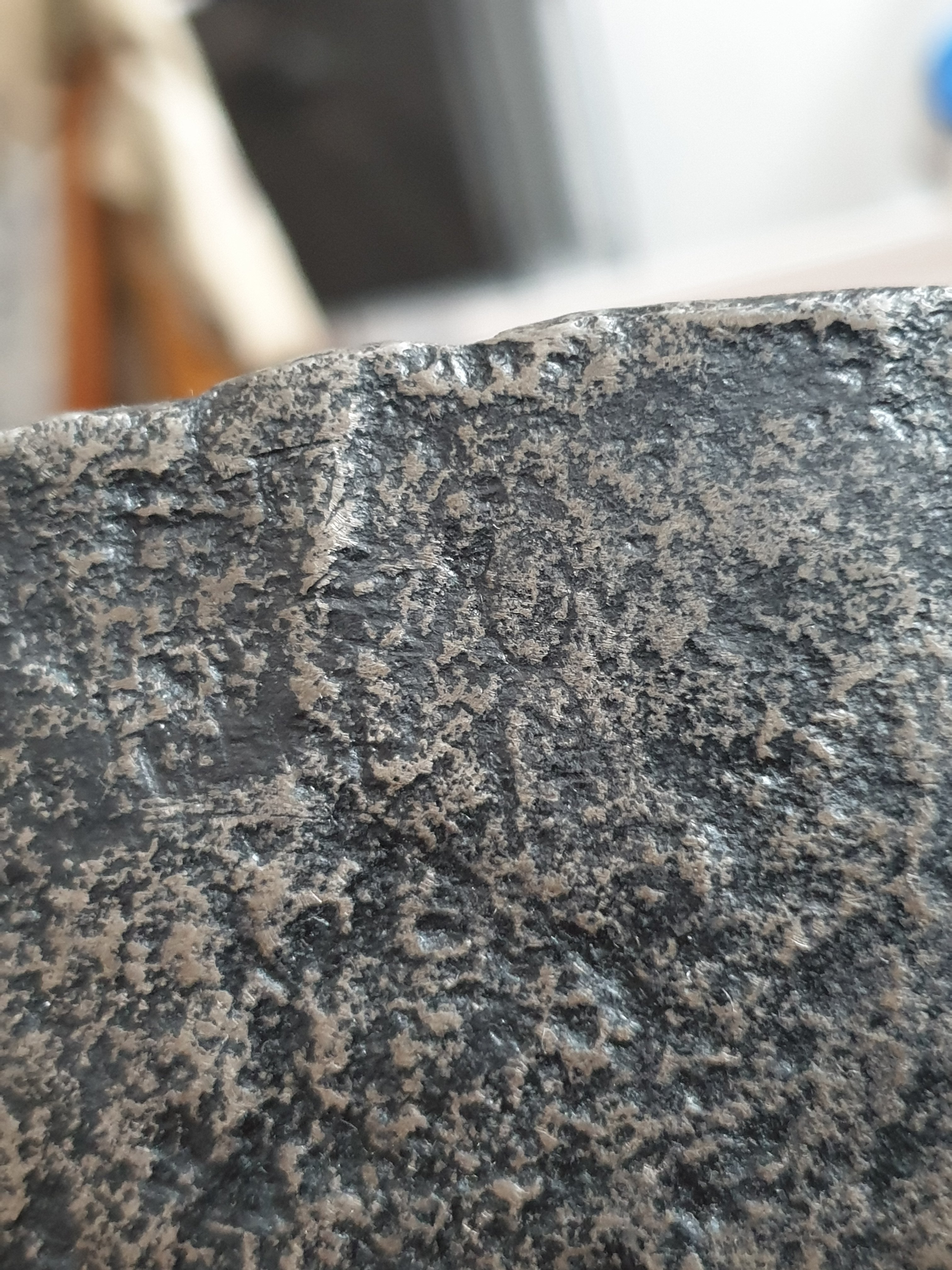

    Немного освежил топор, проявилось некое клеймо.
    Чётко видно цифру 8 и возможно остатки единицы перед 8-й, на фото не очень видно, извиняюсь. После 8ки металл на вид в таком же сохране как и под 8кой, может даже лучше, но там далее следов клейм нет.
    Топор чистил +- "по правильному". Это моя первая, грубо говоря, правильная работа со старым железом. Ну и вообще это первый мой топор.
    *у топора не так много потерь и очень много живого металла. Вымачивал в едком натре, мех чистка дремлем, затем кипятил немного в этом же растворе натра, далее он покипел какое-то время в дистиллированой воде. После просушил его ацетоном и обработал средством "Nigrin Rost-Stopp" оно на базе танина. Нанёс первый слой, подождал пару часов, но в итоге как-то не очень легло, смог частично снять тряпкой. (На чёрную ржавчину в раковинах лёгло отлично, на голый металл нет полсностью снялось)
    Нанёс ещё раз и кинул погреться в духовку. получил стойкое чёрное покрытие, на всей поверхности. Далее топор полежал в ванной комнате где-то день, 1 незначительный рыжик вылез на внутренней части проушины, избавился от него и обработал, а так всё отлично.
    И вот я недавно решил ради интереса его ещё раз намазать нигрином и погреть в духовке. В общем всё, на первый взгляд, испортил. Слой стал нестабильный и "разрушился" я его снова смог протереть тряпкой, но в этот раз под ним оказалось всё, имхо, красиво. Голый метал в приятной коричневатой патине и патина эта довольно крепкая.
    Мне этот вариант, относительно внешнего вида, намного больше нравится чем темно-чёрный, будто бы крашеный, предыдущий вариант. И так он более естественно выглядит и сочетается с оригинальным деревом. Дерево пропитал льяным маслом железо им так же протёр, более ничего не делал. Какой-то воск, cosmoloid и т.п. мне лень заказывать. Опять же он уже наверное сутки в таком виде полежал, на улице дожди, влажность большая, с покрытием ничего не происходит пока что.
    С уважением.
    Тот французкий топор выше описывается одним американским коллекционером как предшественник и вдохновитель для т.н. топора-трубки, одна из моделей французских торговых топоров позже "томагавки" которые французы меняли на пушнину в Америке. Так как они все производилась в Европе я думаю по Европе они тоже вполне ходили.

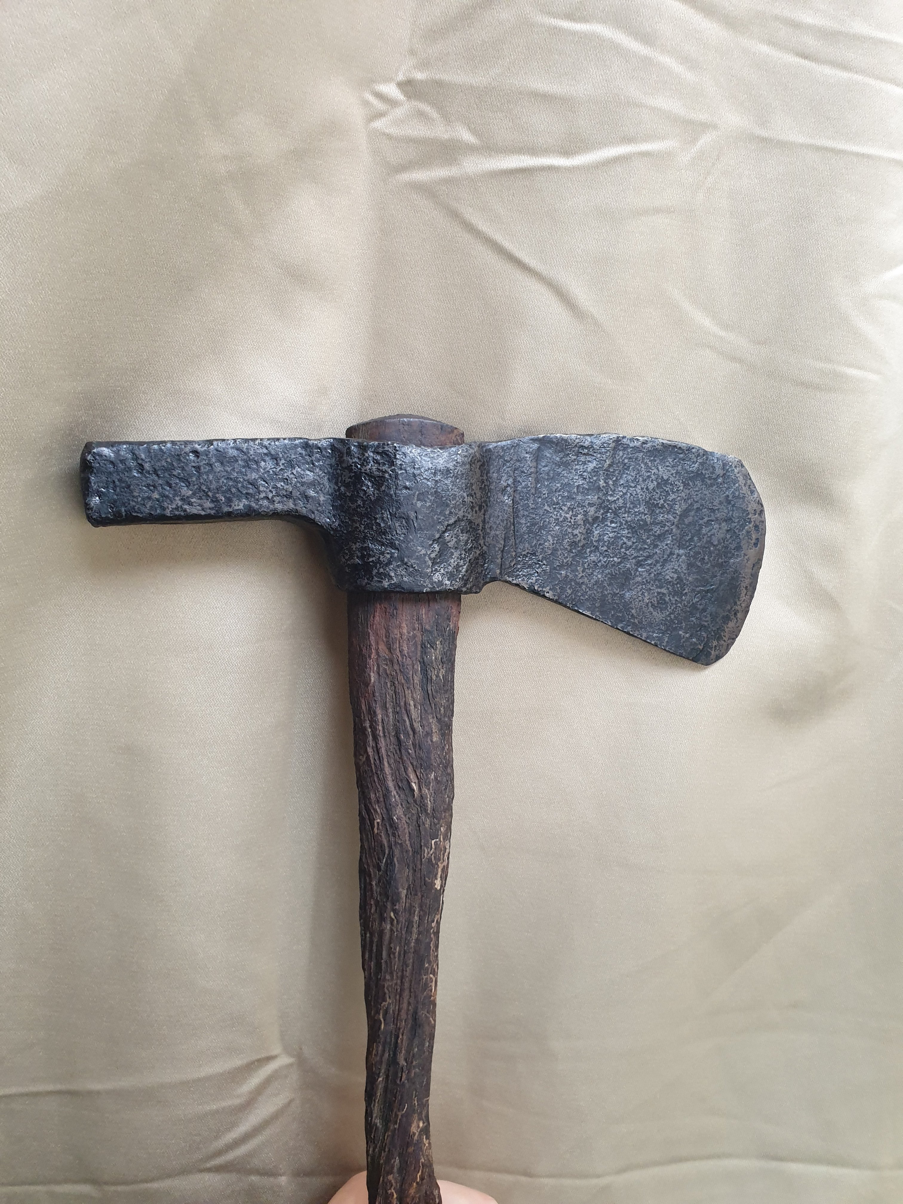

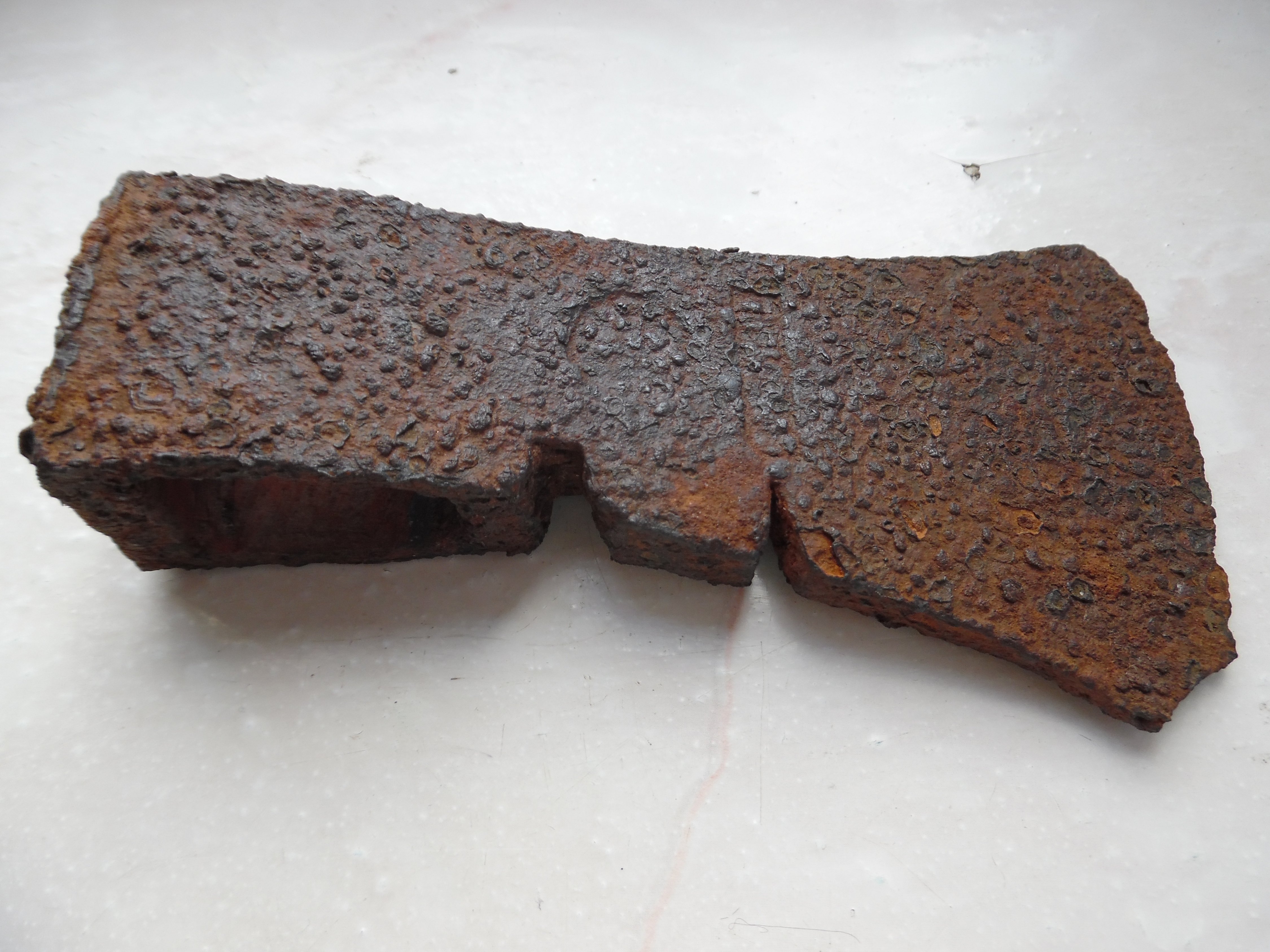

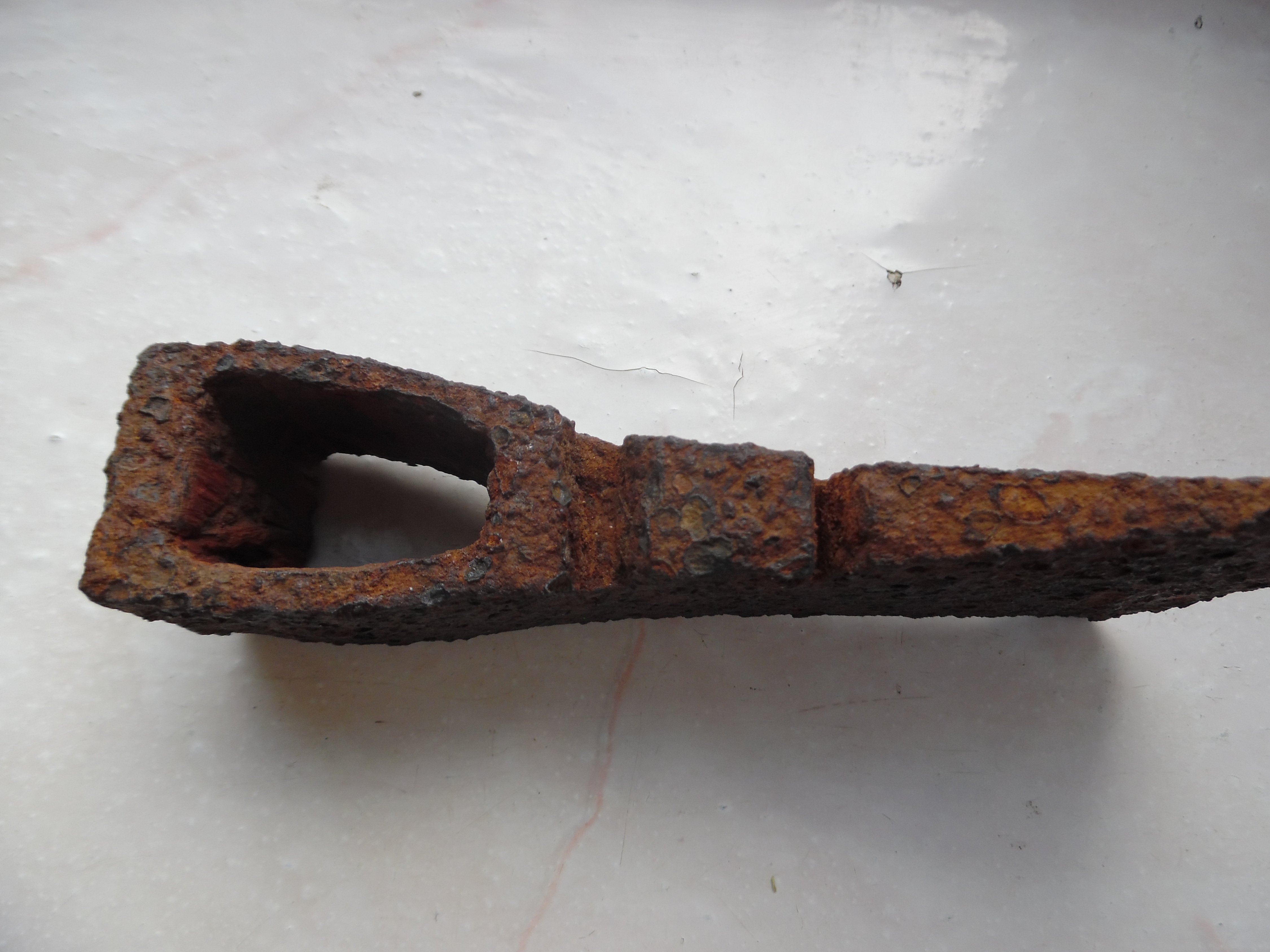

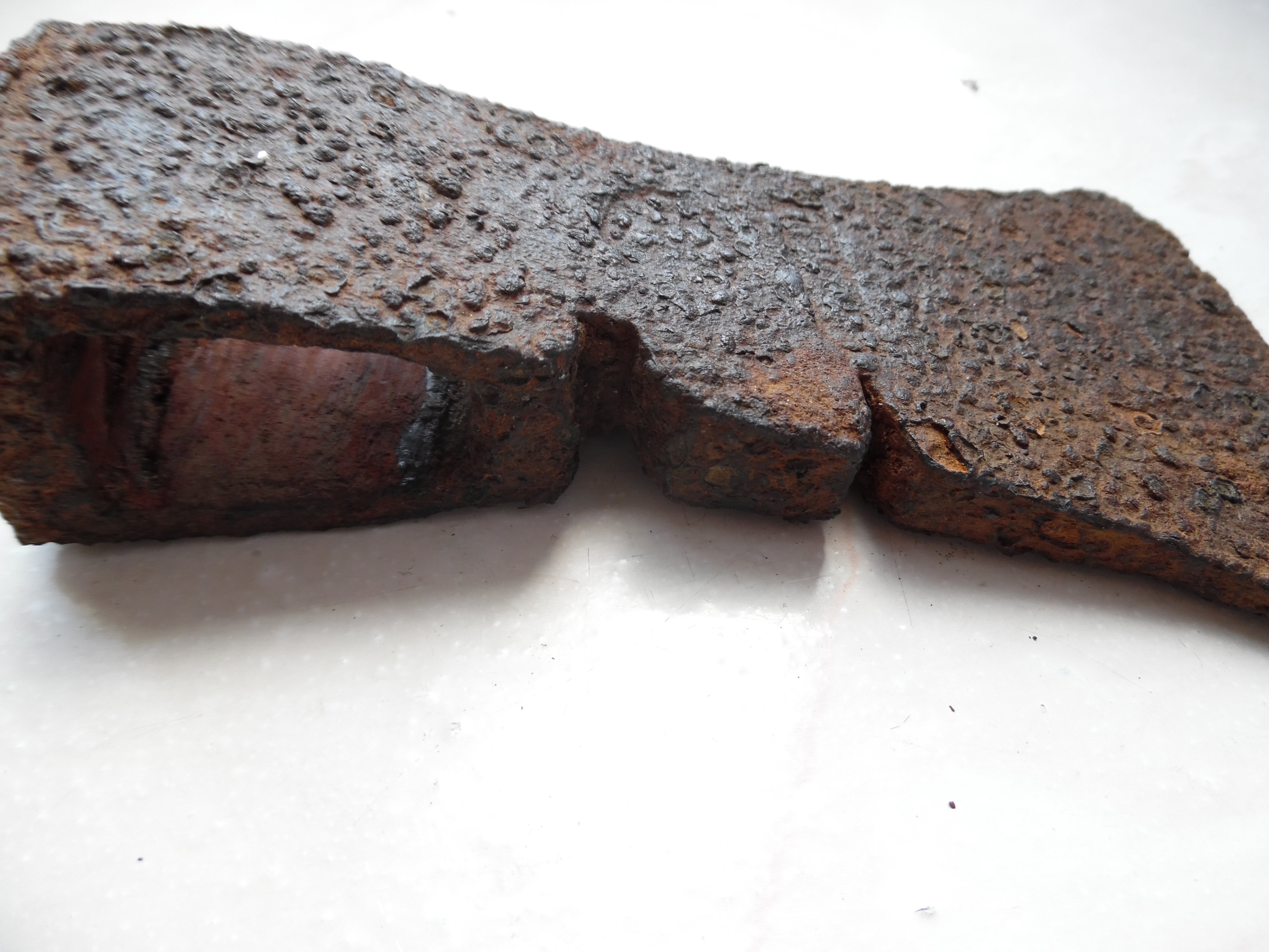

    Вітаю, попала до мене така маленька сокира, можливо якась мала саперна РІА чи РККА. Клеймо не виявив. Наперед дякую. З повагою.

    Здоровля всім.Без язичка і з пропилом.Загалом схожий на сточеного кавалериста,але є і відмінності...:confused:
    Иван Скрипник, Otryta, kripers338 та 5 іншим подобається це.
  19. Толян81
    Толян81 Leutnant
    61
    175
    1.255
    Північна обл. Україна
    Не вiн

  20. mays2012
    mays2012 Stabsfeldwebel
    563
    Не кавалерист, всад не такий.
    По світлинам видно, що він варений, да і дісталось йому добряче.
    На скільки знаю я в РІА не було з пропилом сокири такої форми.

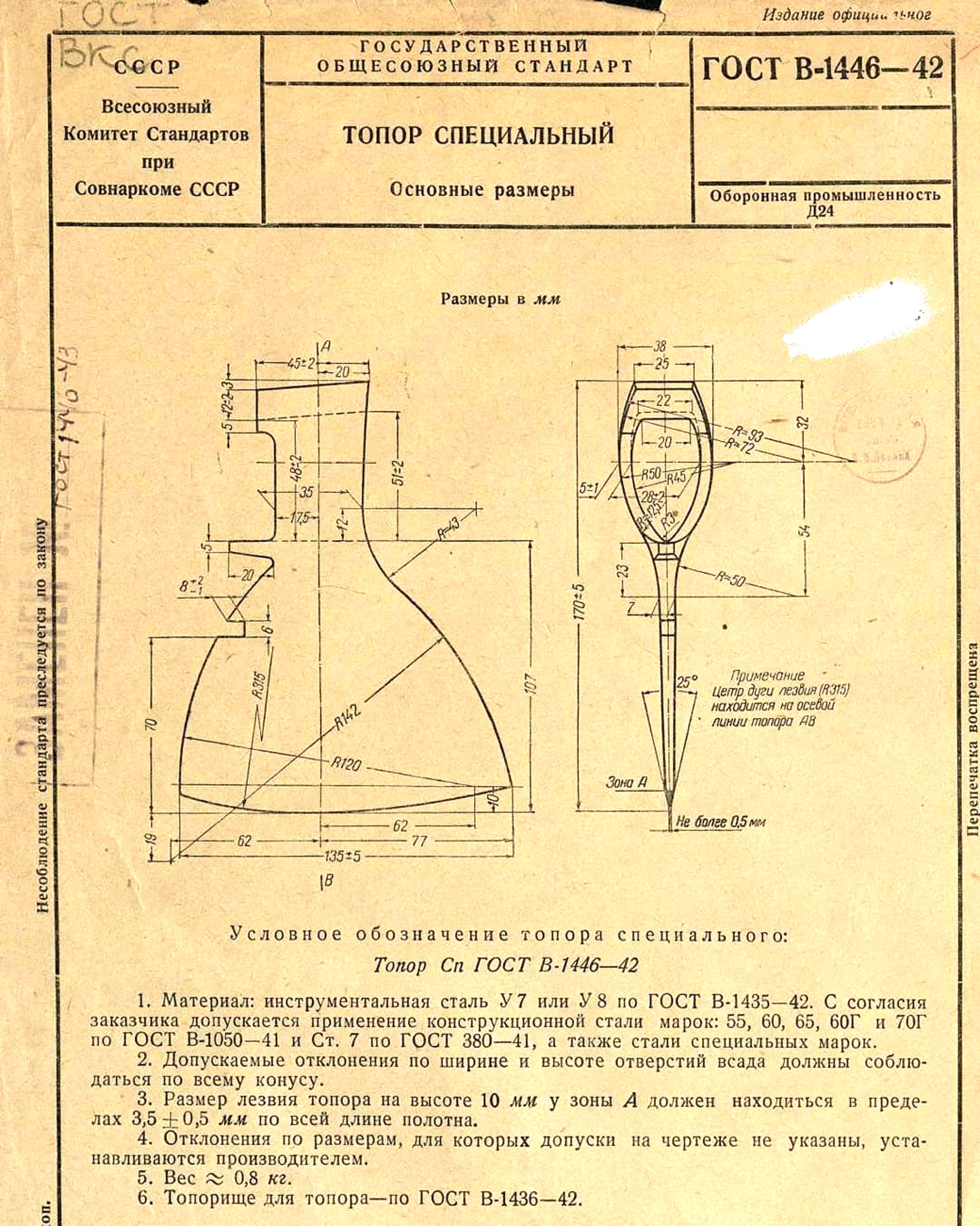

    Як варіант - або хтось сам хімічів, або колись була така:

  21. mays2012
    563
    Толян81, сокира у Вас. Порівняйте розміри обуха з кресленням, а також відстань від всаду до пропилу і розміри пропила.
    Передивився світлини - схоже на сокиру впеціальну ГОСТ 1446, але вбиту часом.
    Толян81 та Мансур Львович подобається це.
  22. Толян81
    Толян81 Leutnant
    61
    175
    1.255
    Схоже що вiн, треба буде перемiряти. А яких вiн рокiв?
  23. mays2012
    563
    Років - на другу світову і попадаються в інтернеті з клеймами до 70-х.
    Ваш без клейма визначити рік думаю неможливо. В основному вони попадаються з клеймом ЗиК (так зване клеймо хатинкою (клеймо домиком)), воно доволі глибоко пробито і як правило хочяб видно місце (коли ржа доволі сильно попрацювала). Для прикладу в інтернеті світлин багато.

  24. \Lisovik/
    5.459
    Лінія Арпада

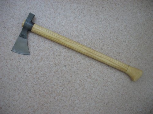

    [​IMG]На цю також не схожий:на знахідці нема захисного язичка,форма торця леза має кут спуску,а на рисунку він плоский,крім самого жала...

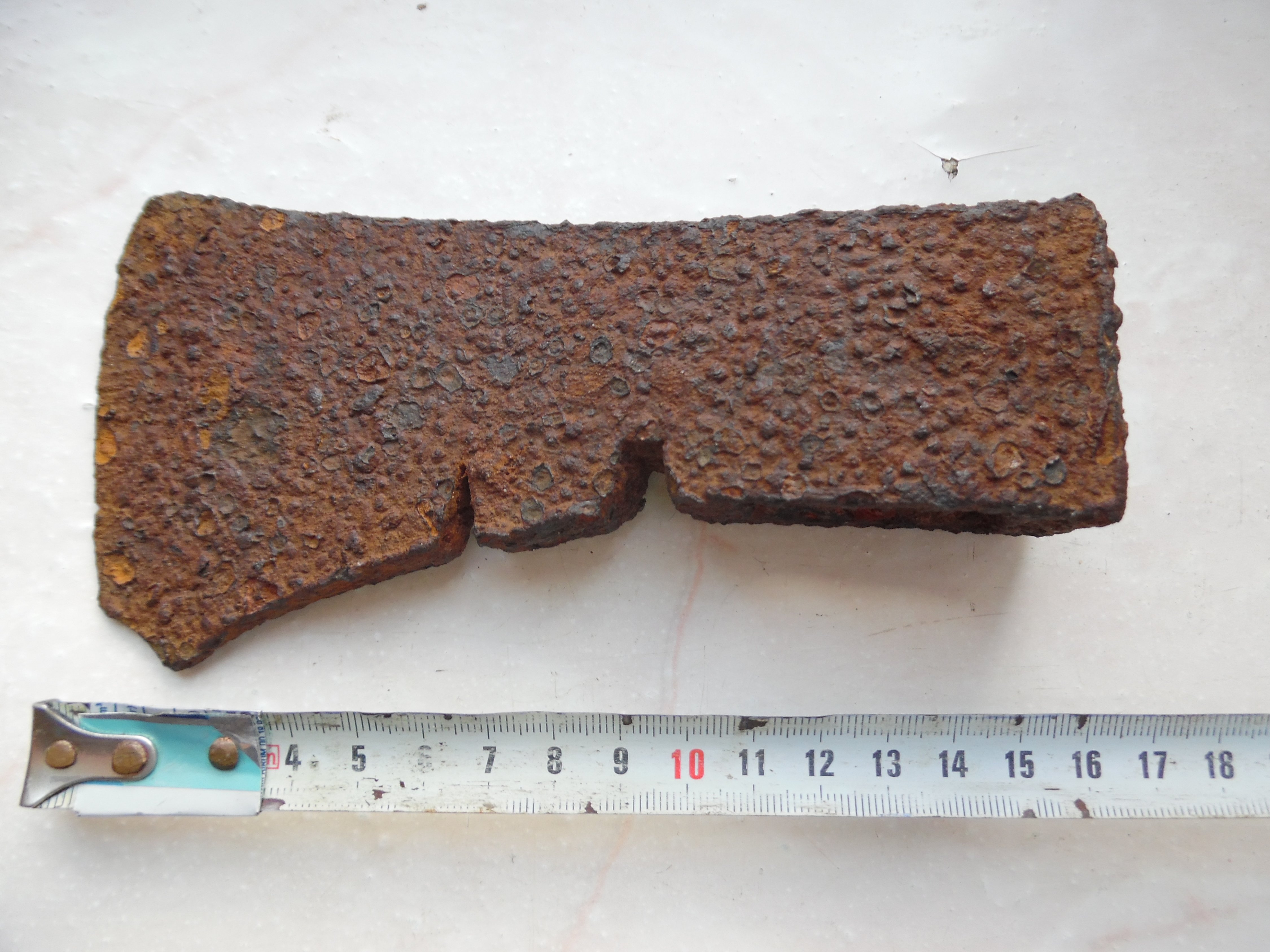

    Добрий день. Ось і моя недавно знайдена сокирка. Думаю що австрійська. З правої сторони проглядається подвійне клеймо. Планую виставити на продаж.
