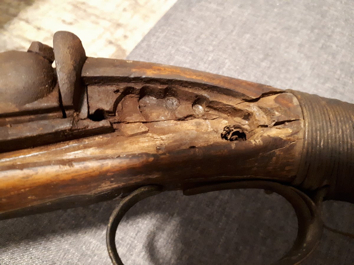

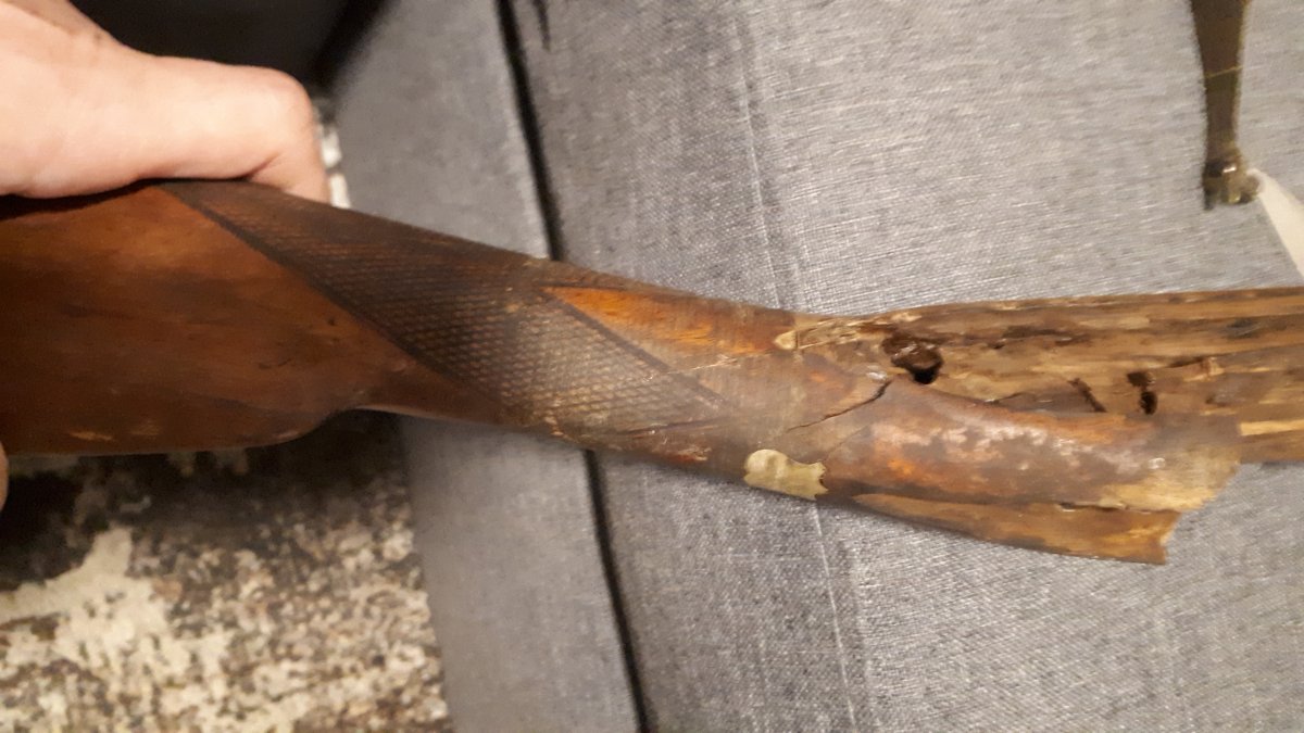

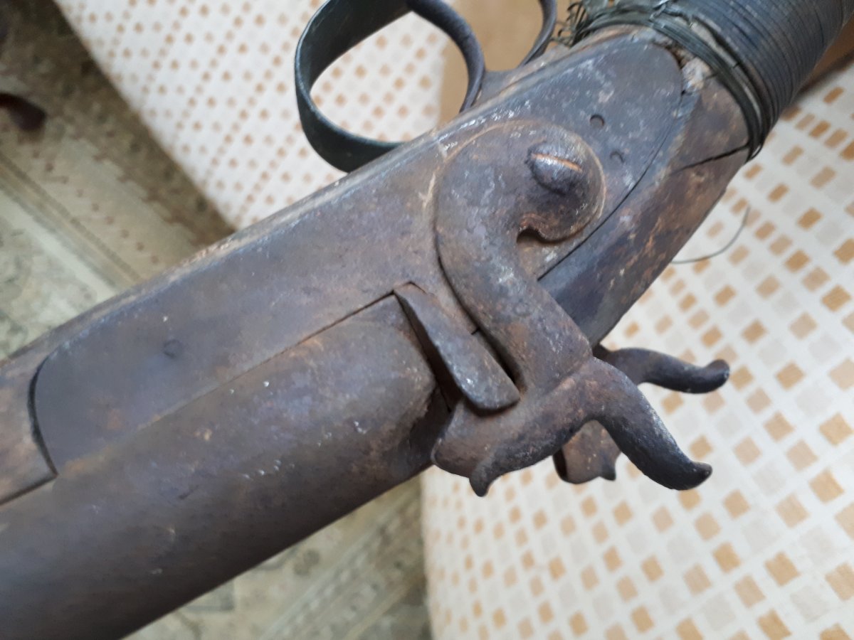

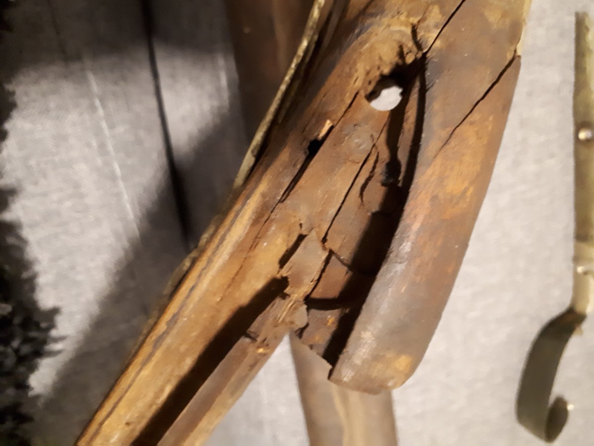

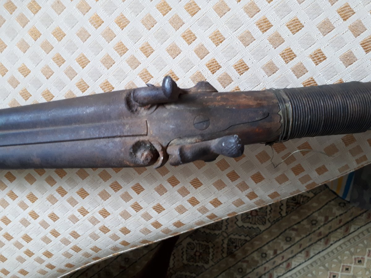

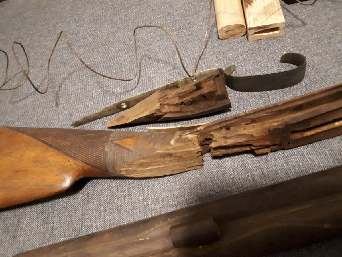

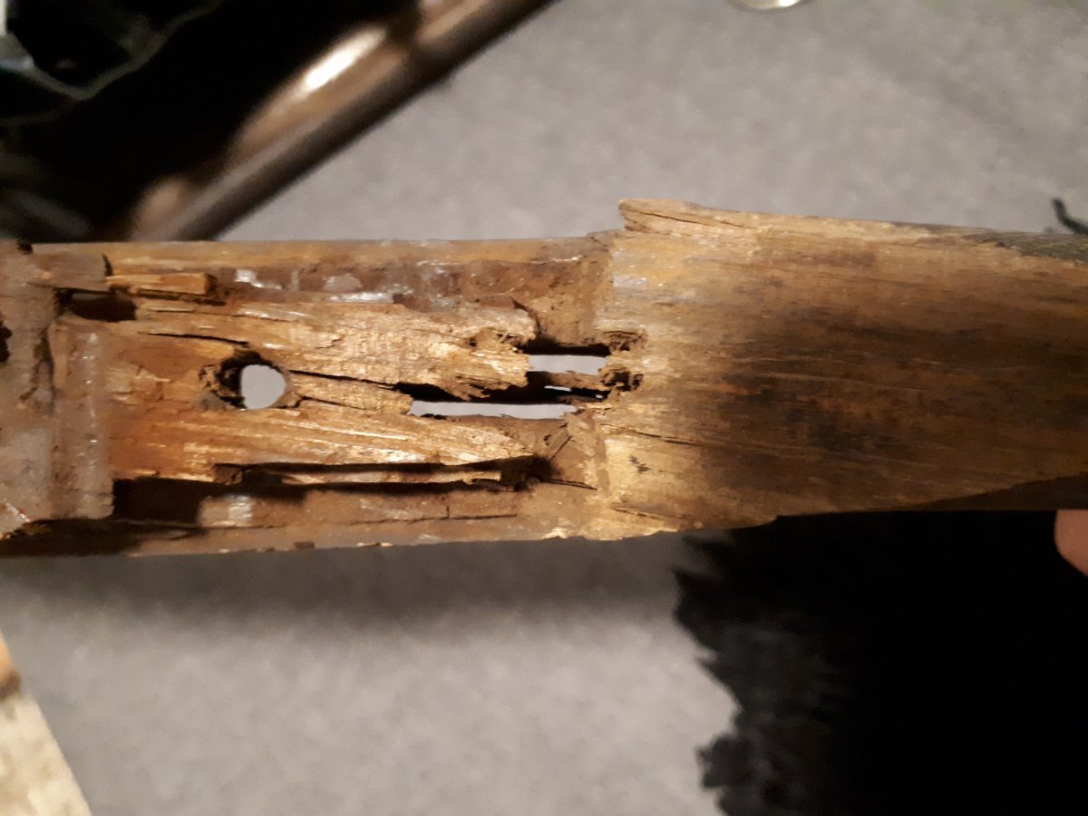

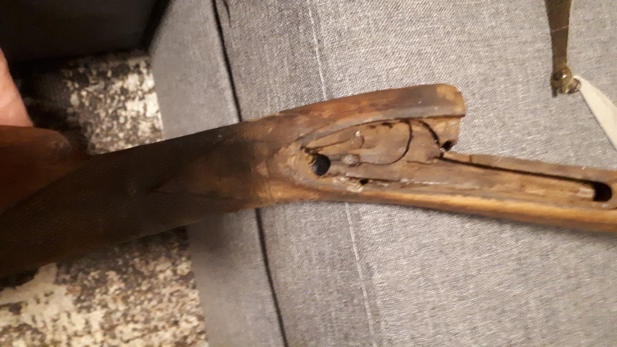

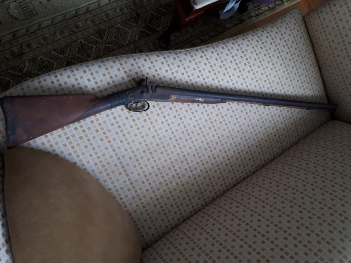

    Приветствую Всех. Случайно приобрел вот такой раритет)). Тема была в определении,Что это такое. Бельгиец примерно конец 19века.По железу все не плохо. А вот ложе , наступили или был удар. когда разобрал винт ложевой искривлен.Хотелось бы привести в порядок. Как склеить дерево ? мыть, сушить, продувать. вода мыло ацетон спирт?? Клей ..эпокси для дерева или столярный. Как стягивать ? жгут веревка струбцины. ПОшагово ил все сразу. Вещь на полку.для антуражУ. Как изготовить сломаный нипель под капсуль. Купить?? Ну и косметика , цвет покрытие воск масло воронилка ? Благодарю , С уважением

    Здравствуйте.
    Очистите всю древесину жёсткой волосяной влажной щёткой. Тонкой иглой тщательно удалите мусор и щепки из трещин и щелей. Крупные щепки не выбрасывайте, их можно аккуратно вклеить на старые места. Из отверстий и прочих мест тщательно удалите следы ржачины. Высушите естественным путём в сжатом виде (волокна старой древесины набухают от воды). Максимально сильно сдавите склеиваемые части "на сухую" и определите места для ремонтных вставок если таковые понадобятся (не отмечайте границы вставок карандашами и ручками красящая масса которых может проникнуть вглубь волокон древесины). Вставки изготавливайте начерно до склеивания всей конструкции, подгоняя по месту только внутренние части. Дерево для вставок выбирайте только той породы из которой изготовлен приклад, постарайтесь, насколько возможно точно, попасть в рисунок волокон. Для окончательного склеивания используйте струбцины с резино-кожаными подушечками либо тиски с широкими губками закрытыми резиной и кожей. Клей используйте натуральный мездровый, рыбий и т.п. или клей Krass ПВА PVA D3 и подобные. После склеивания тщательнейшим образом сразу удаляйте все следы клея. Склеиваемое изделие оставляйте зажатым максимально долго. Уже склееный приклад полностью тщательно ошкурите, и затонируйте. Если предполагается практическое использование изделия, то в Вашем случае всё "дерево" необходимо изготовить заново, т.к. сколы и трещины находятся в месте расположения замков и на изгибе шейки куда приходится основная нагрузка при гашении энергии выстрела. Могу осмотреть "дерево" и бесплатно проконсультировать по тонкостям реставрации непосредственно в Харькове. С уважением.

    Огромное спасибо. Вставки может и не понадобятся. Вроде мясо внутри есть. Есть пропитка для трухлявого дерева, закрепляет и делает твердой древесину. Возможно потом под замки использую. Предмет на полку, вид постараюсь освежить но оставить следы времени. Как новый не будет. Да и проще замылить недостатки. С уважением

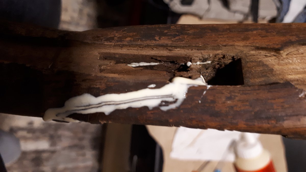

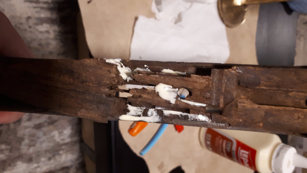

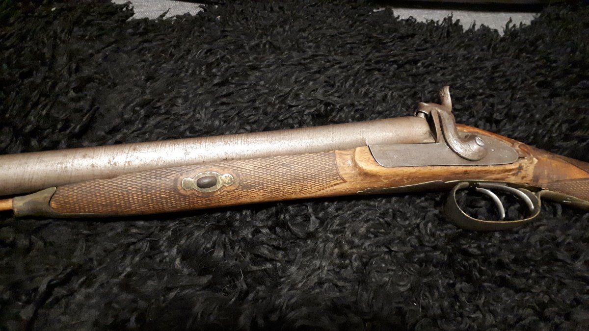

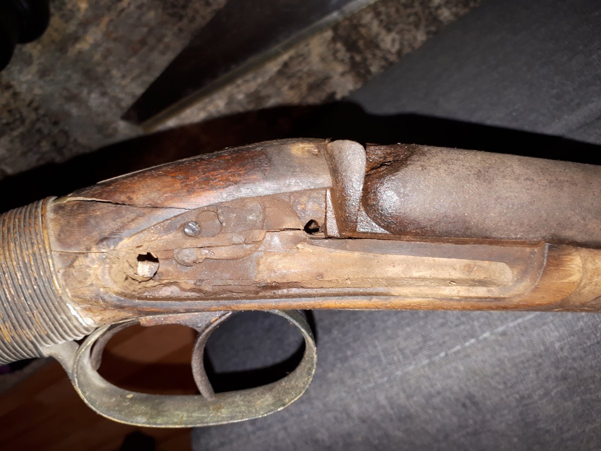

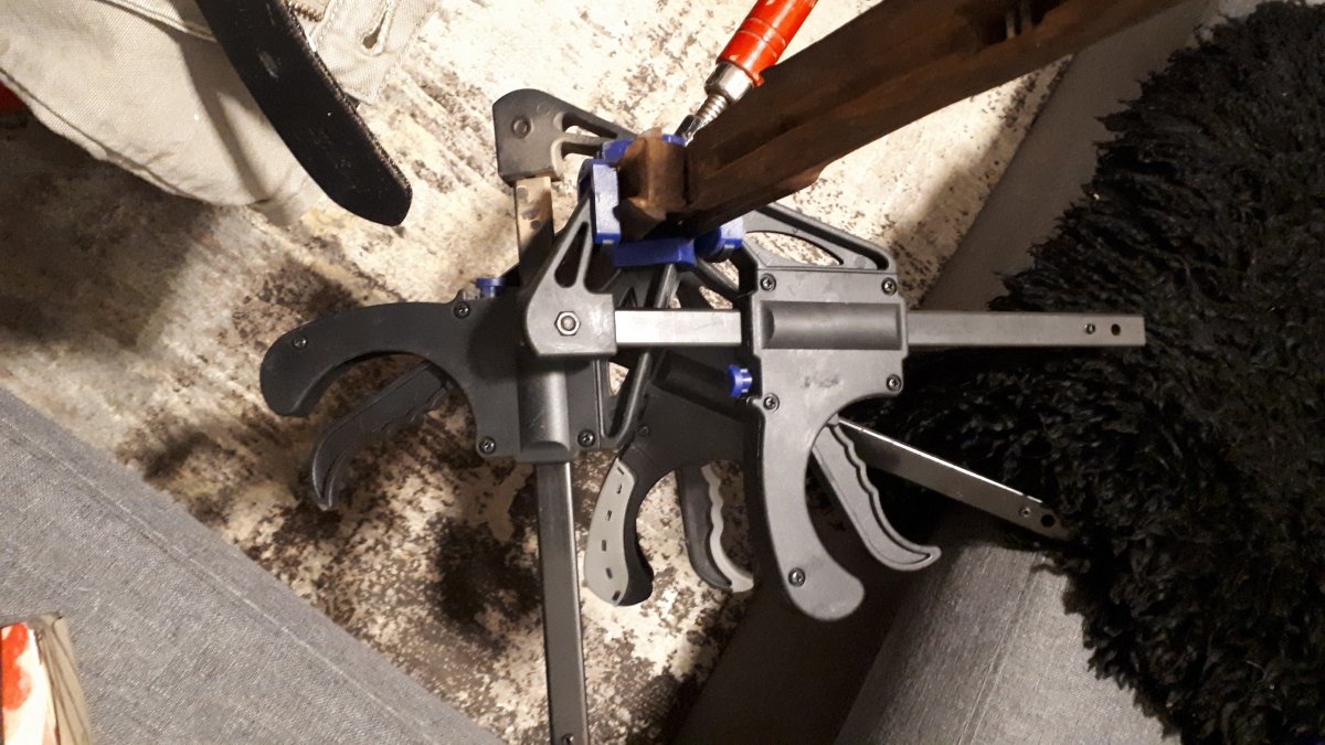

    Приветствую Всех. Не прошло и пол года , дошли руки до сборки. Выдался свободный вечер, решил склеить маленькие трещины. Ну и пошло. Решил не заморачиватся с эпокси , просто залил столярным клеем. Подвигал, разжал трещины что бы протекло в них. Сжал зажимами вытер излишки. на след день собрал. Стало как и было , но чище. Не уверен, что надо что то делать дальше. Хочу оставить следы времени. По железу в общем все ясно, а вот ложе. Оставить как есть, вернуть обмотку. или матовый лак ,льняное масло, морилка?. Конечно в умеренных количествах. С УВ

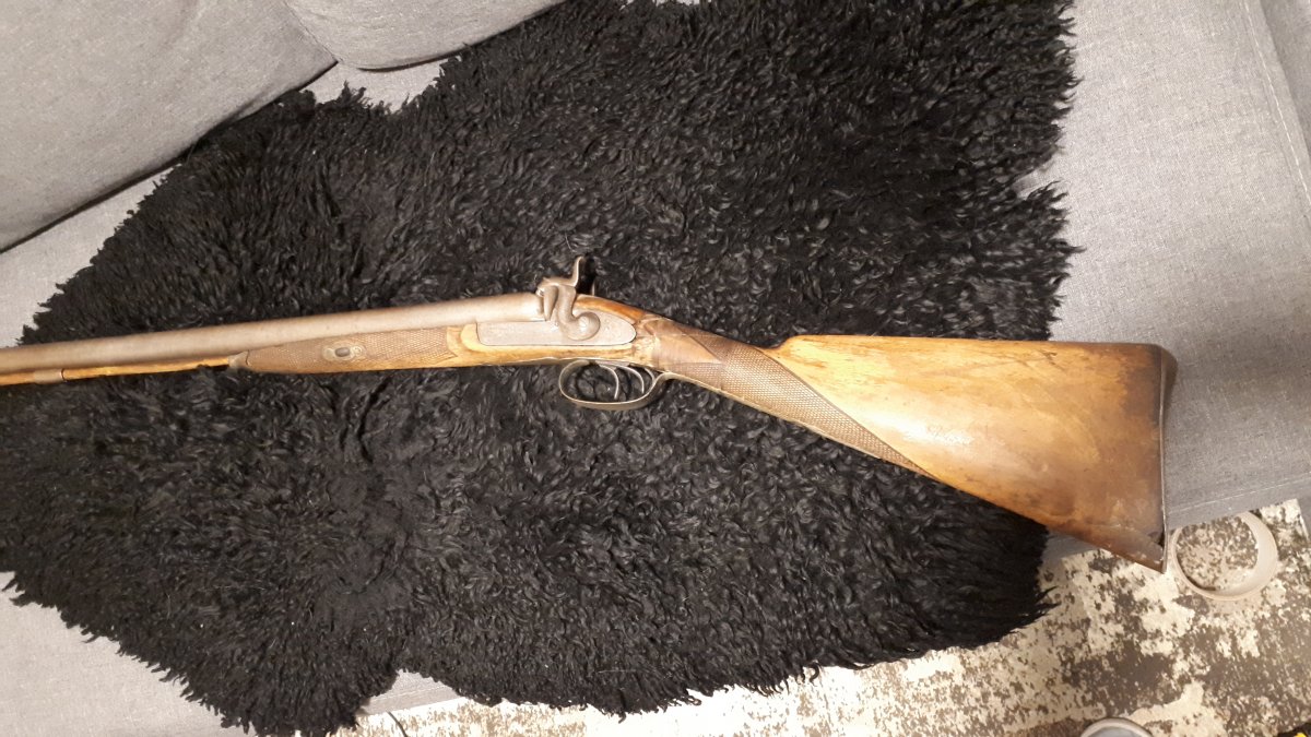

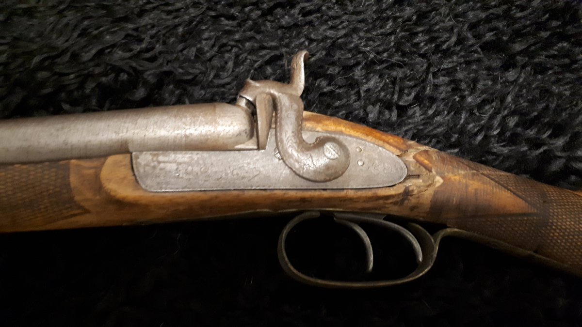

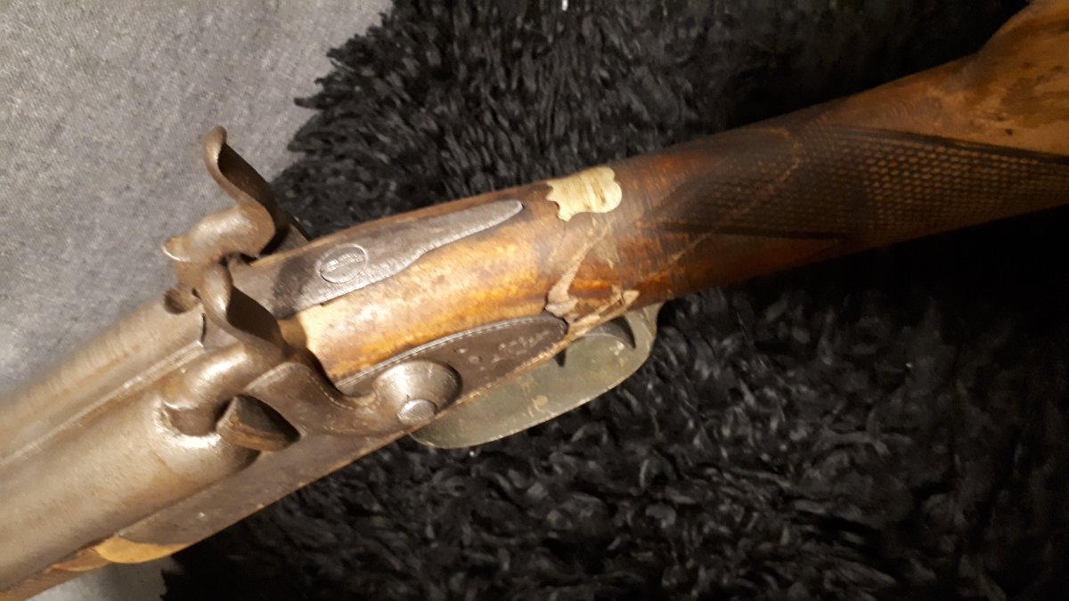

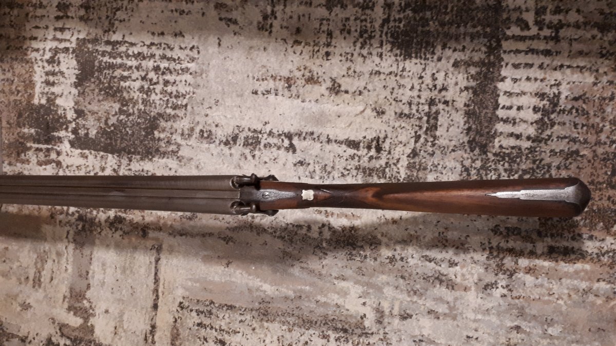

    Помыл ложе , морилка, слой тик оил. Слишком не марафетил.с ув

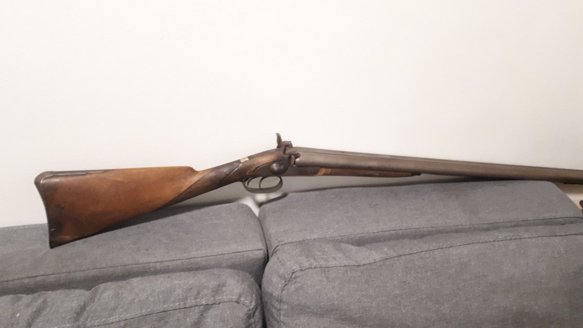

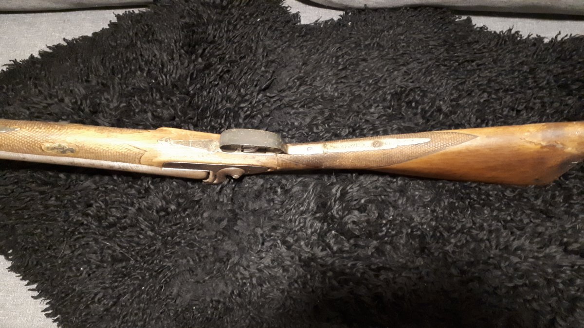

    Еще фото
