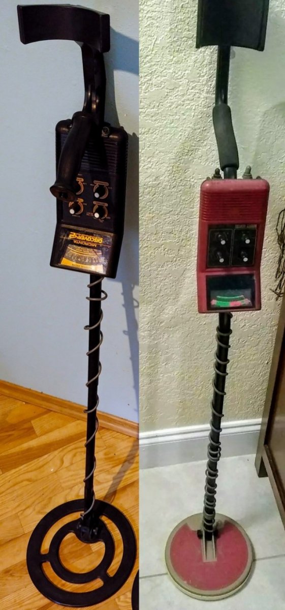

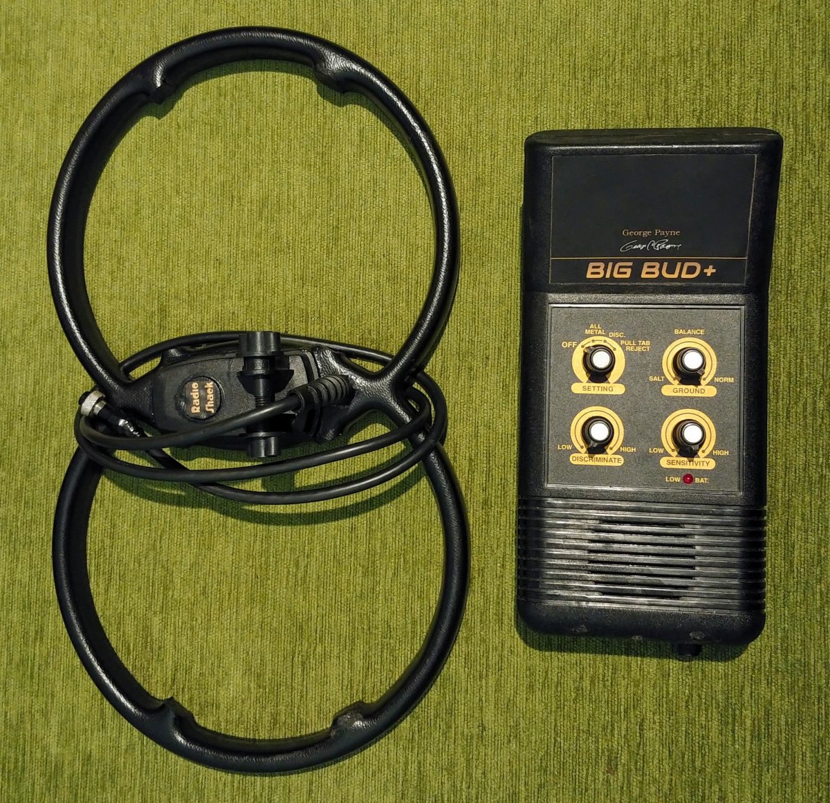

    Походивши по засміченим хуторам Дніпра, викопавши багато залізяк, вислухавши море спірних сигналів та бубоніння чорного в навушниках, я став замислюватись чи можливо знайти мд який буде вести себе тихо в таких місцях і при цьому не пропустить толкові цілі. Простіше кажучи з жирним діскрімом серед повного хламу) Перечитавши багато відгуків та оглядів так і не побачив сенсу брати цифровий пристрій з экраном (тратити час на звірку VDI тих же спірних сигналів), замість цього вирішив звернути увагу на досвідчених копарів з штатів адже там займаються металопошуком вже більше 40 років. Звісно ж пристроїв в них багато, кожен хвалить совоє, знаходилися і такі які доволі аргументовано доводили що досягнення у конструюванні VLF МД закінчилися ще в 90ті, а зараз эра маркетингу й видоювання грошей. Захотілося перевірити їхню теорію.
    Вінцем досягнень у них вважають Fisher CZ3D але по відгуках він оцвітнює глибокі гвіздки, тяжкий по вазі і ціна весела.
    По параметрам мені підходив Bounty Hunter Big Bud Pro (почитавши тести і дізнавшись про його конструктора Джоржа Пейна). Проблемою було тільки знайти в нормальному стані. Як виявилося в ті роки Radio Shack замовляв у BH пристрої серед яких опинилася майже повна копія BBP, а саме Discovery 2.
    Після проведених тестів і випробувань на копі мушу частково погодитись з старшим поколінням адже те як веде себе цей мд на засмічених місцях дивує, ходити з іншим по царському хутору не бачу сенсу. Цікаво що новіші моделі BH вже не так вдало працюють в таких умовах, це мабуть заслуга прогресу)
    Серед плюсів звісно ж виділю повну тишу і стабільність роботи приладу в будь-яких умовах пошуку, чорне в режимі Disc. не озвучується, допомагають 3 тони (замість шкали VDI), якщо лежить монета біля заліза витягує і подає сигнал. Не реагує на перешкоди від ЛЕП чи газових труб.
    Можливо і в нас хтось ходить з BBP діліться досвідом :cool:

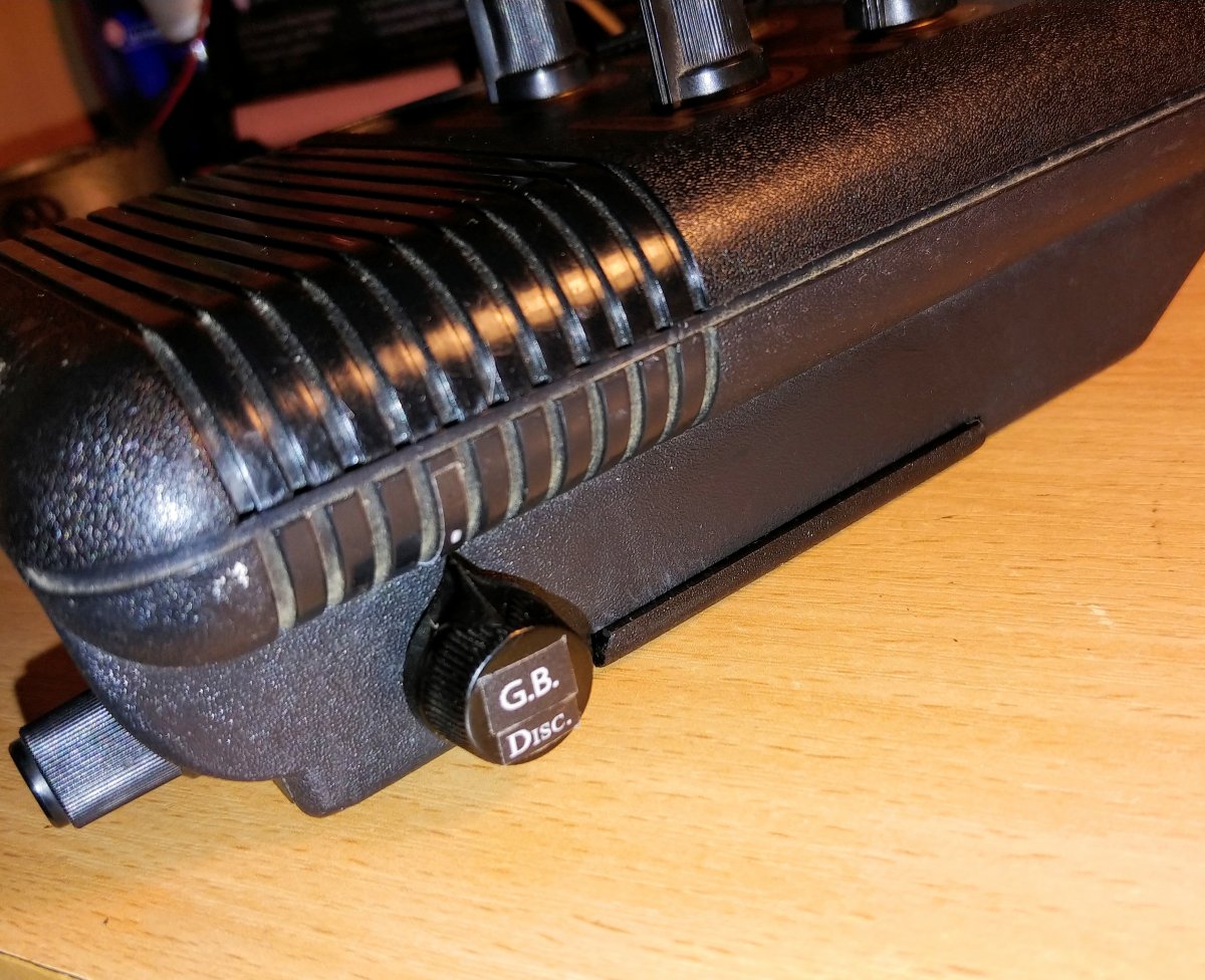

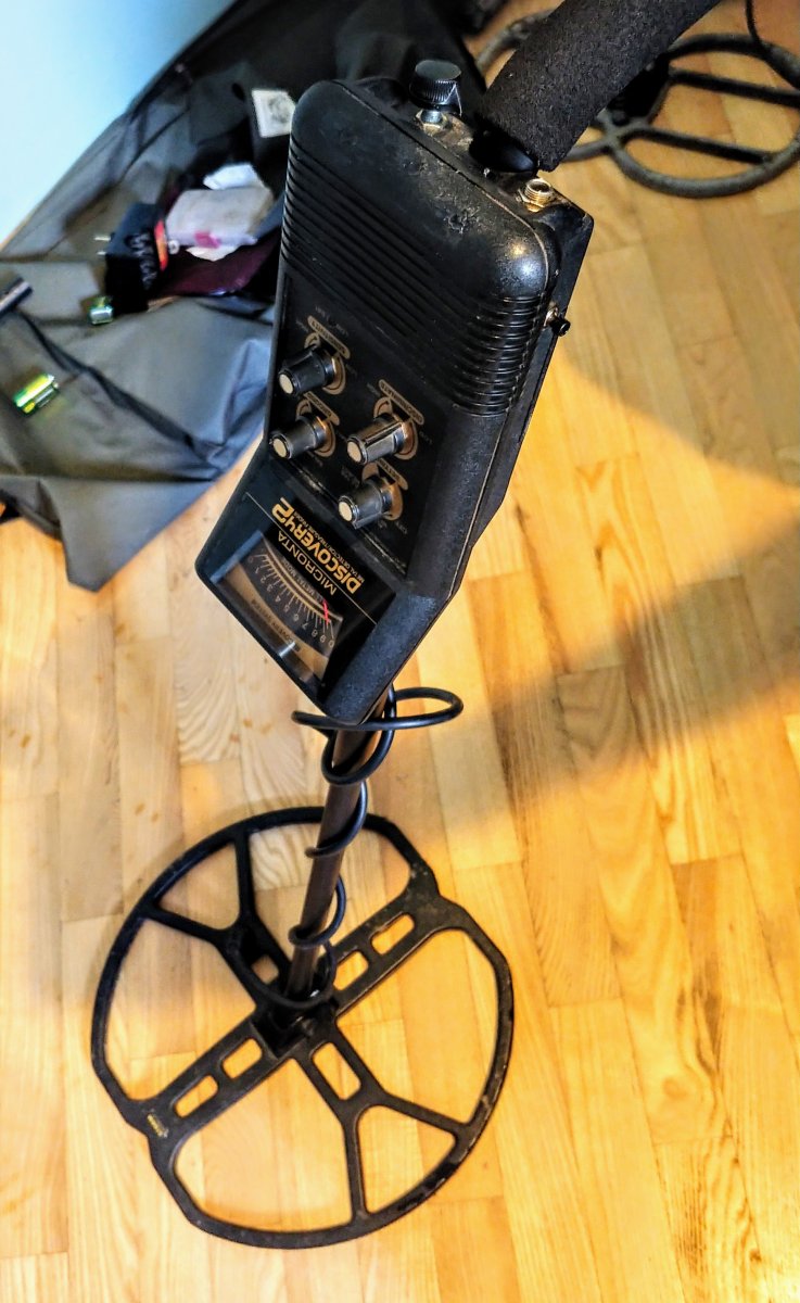

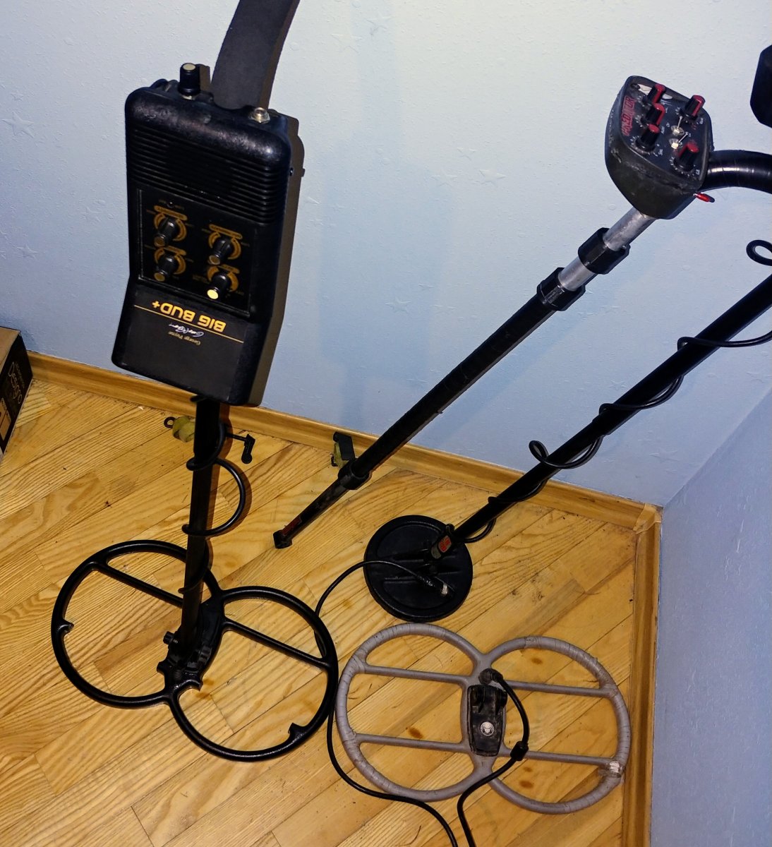

    Як виявилося з DD датчиком Discovery 2 ще краще відсікає чорне і виділяє кольорову цуль. Серед покращень добавив ГБ в діскрімі і поставив на штангу BH. В планах поставити сферу і полегшити корпус.

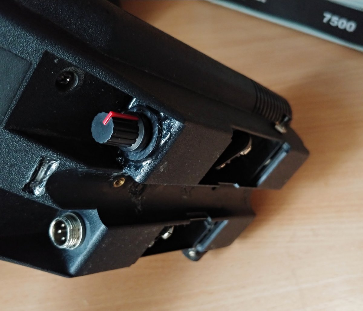

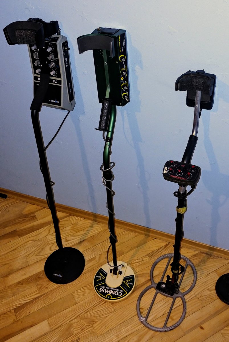

    Прибор вдосконалився:
    - DD датчик Сфера,
    - Sens. Boost
    - G.B. Disc.

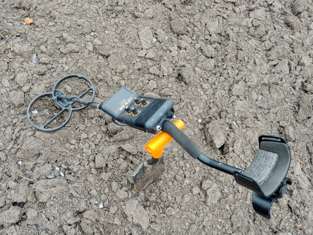

    Перший вихід з апгрейдом

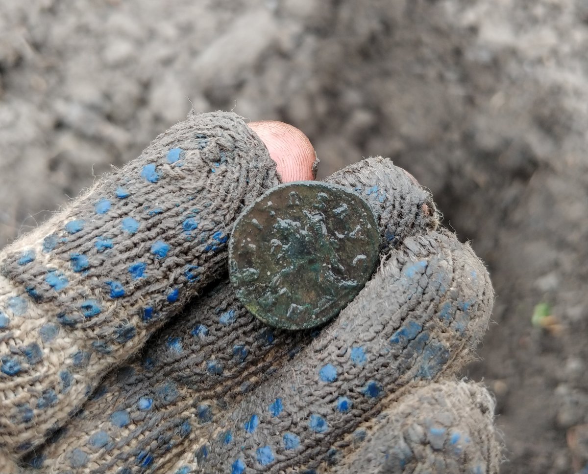

    Грунт тяжкий (глиняний чорнозем) з керамікою і засмічений залізом
    Налаштування:
    - Disc. режим (Min.)
    - Sens. Max.
    - Sens. Boost 60%
    - DD датчик Сфера 6,7 kHz

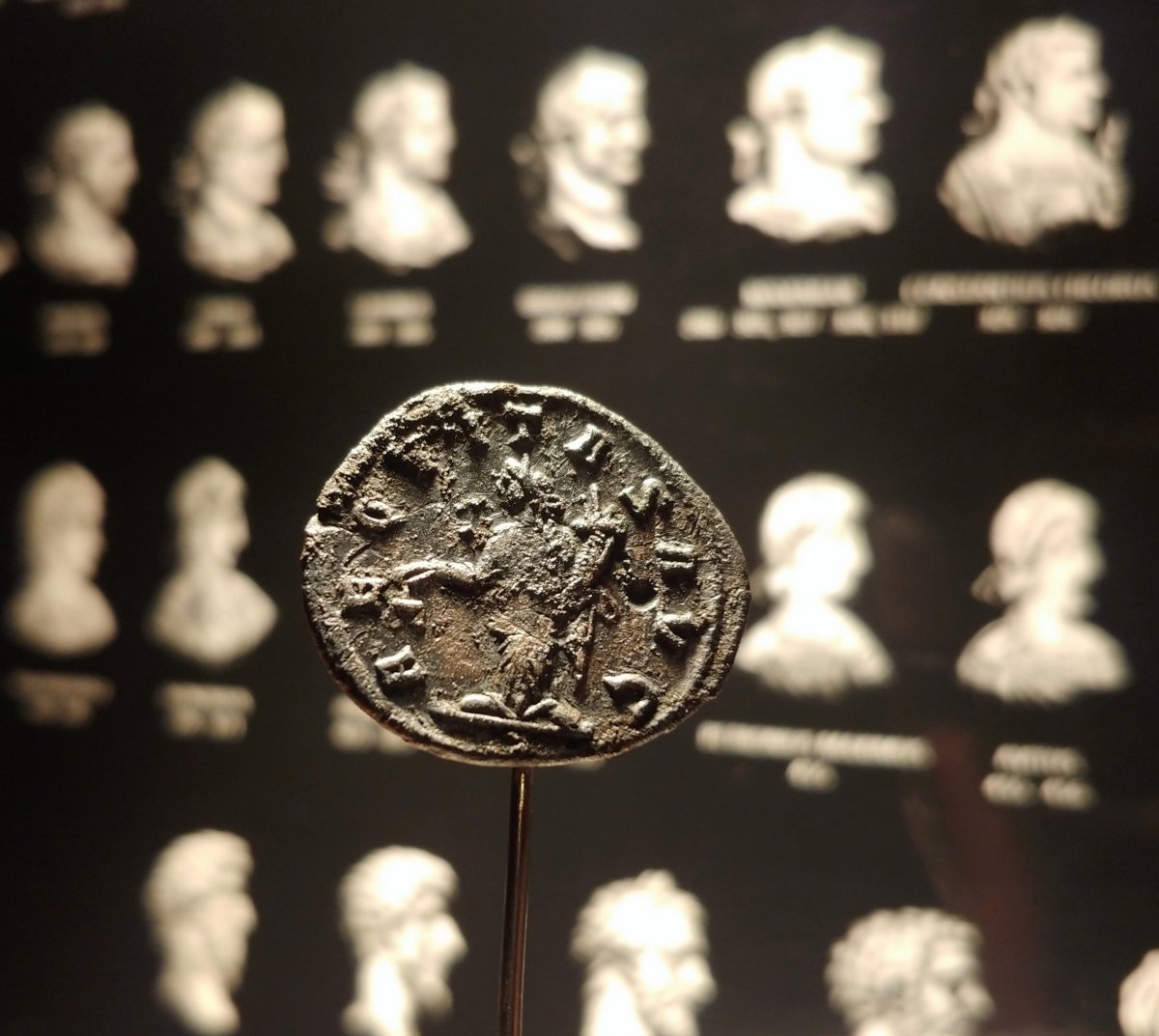

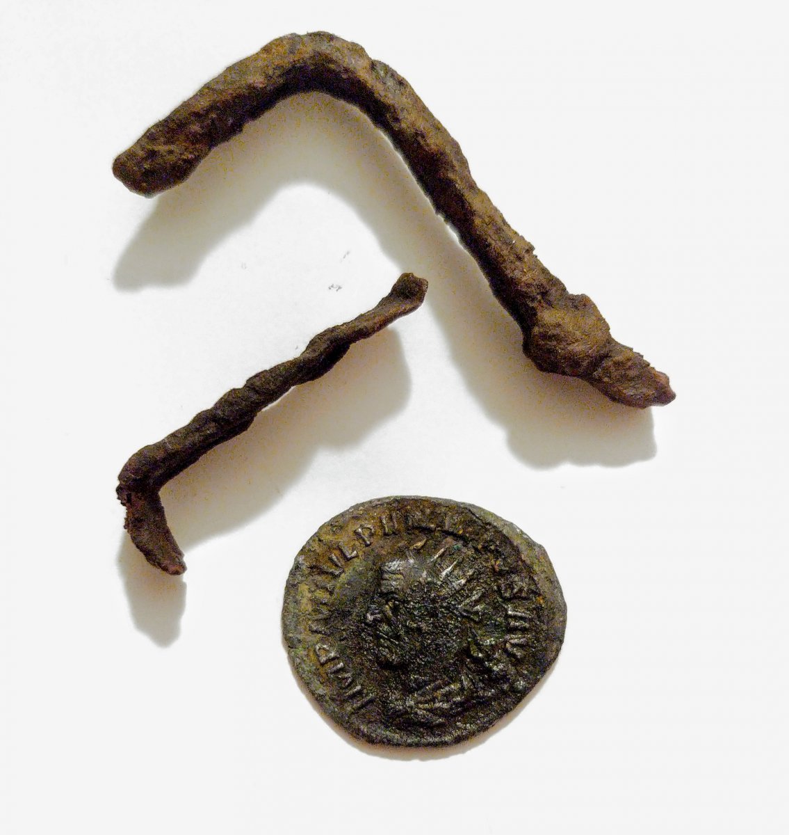

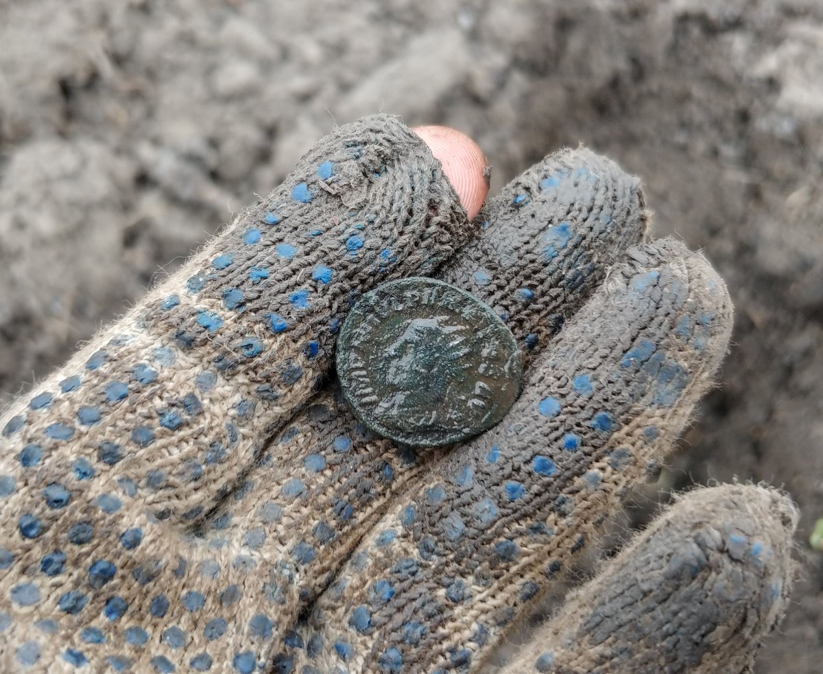

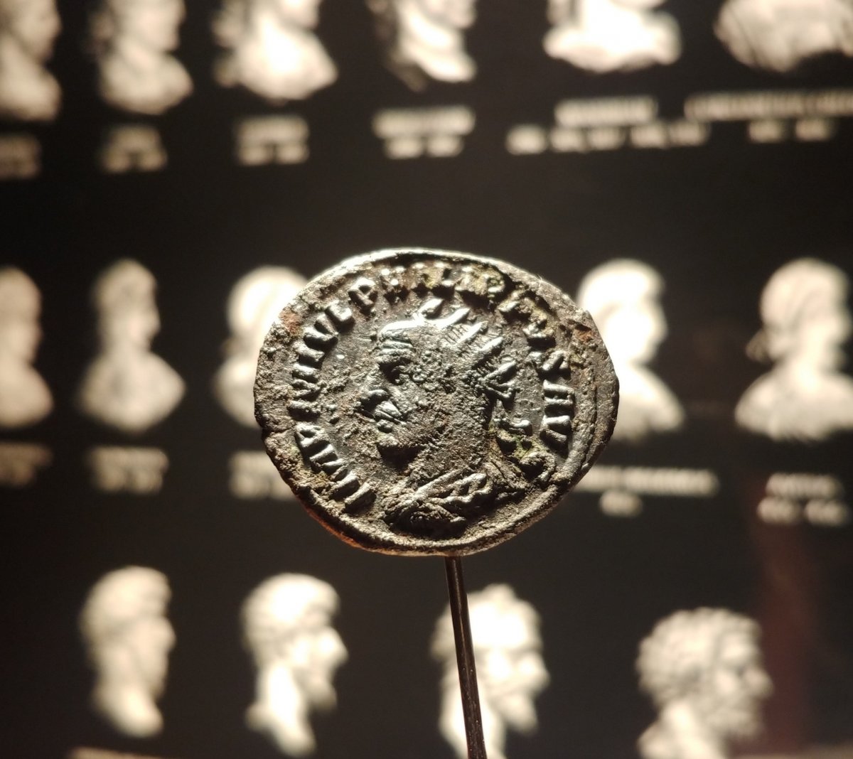

    Срібний антоніан
    Вага 3,3 гр.
    Озвучувався високим тоном в грунті на глибині ~ 25 см. але коли викопав змінився на середній тон (VDI визначається на 15 см.)
    Копав усі сумнівні щоб зрозуміти що під датчиком. На Min. Disc. прибор може подавати односторонні затяжні сигнали на ржаве залізо продовгуватої форми. А от кольорові сигнали всі короткі і повторюються

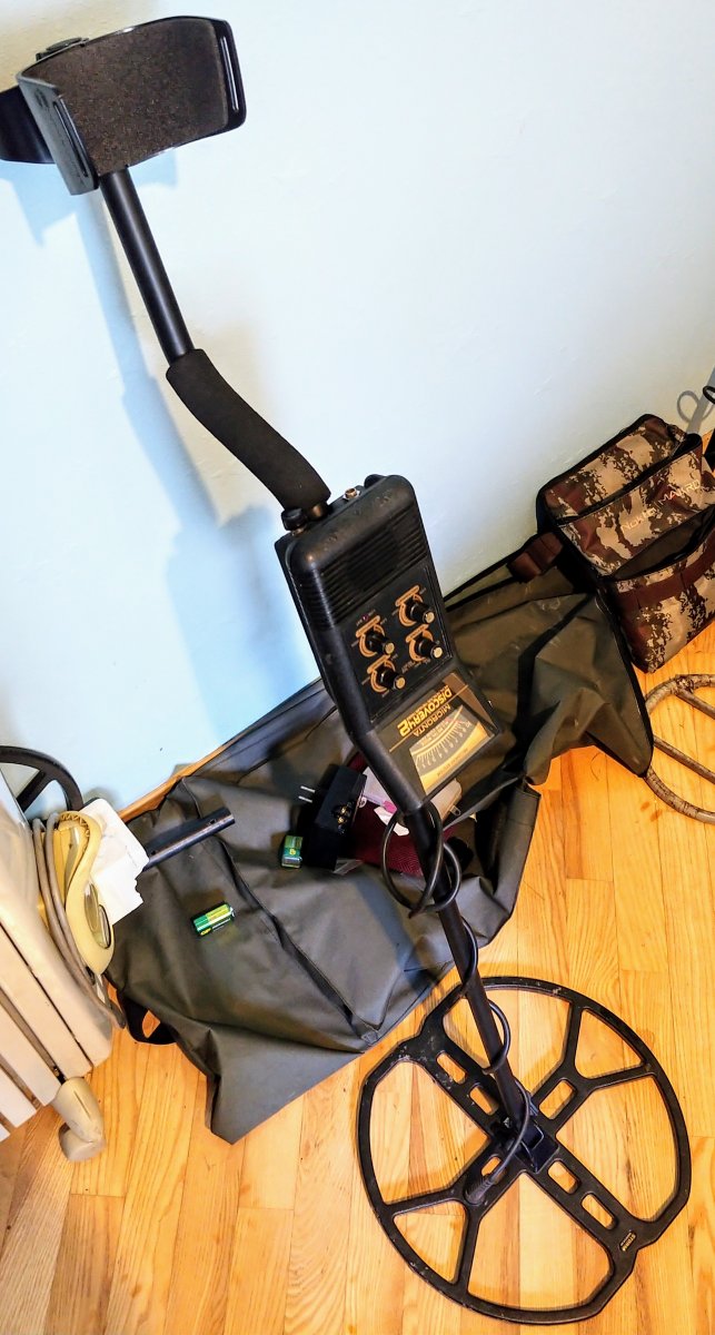

    Фінальна версія BB+. МД з яким ходиш не напружуючись і спостерігаєш за природою, а як є сигнал короткий і чіткий значить під датчиком щось цікаве.
