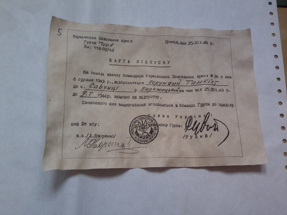

  4. gritzek
    gritzek Stabsgefreiter
    199

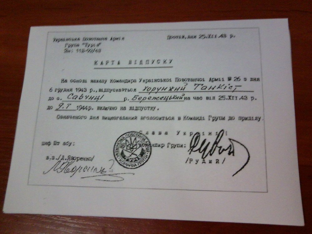

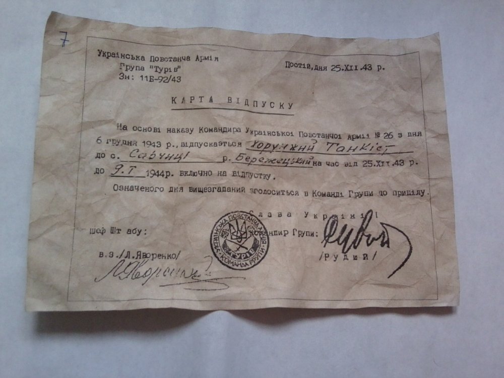

    Исходный материал:
    - обычная офисная бумага для принтера;
    - изображение - один из документов УПА, печатал чёрной краской на лазерном принтере.
    Сок лимона.
    Судя по фото в статье, для температурного воздействия использовался строительный фен. Так как, его у меня нет, попробовал обработать обычным - никакого эффекта. Очень слабая температура.
    Чтобы достичь нужной температуры помещал в духовку:- при 250 град. за 1 мин бумага высохла и ничего.
  5. gritzek
    199

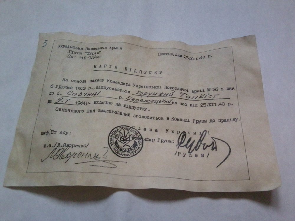

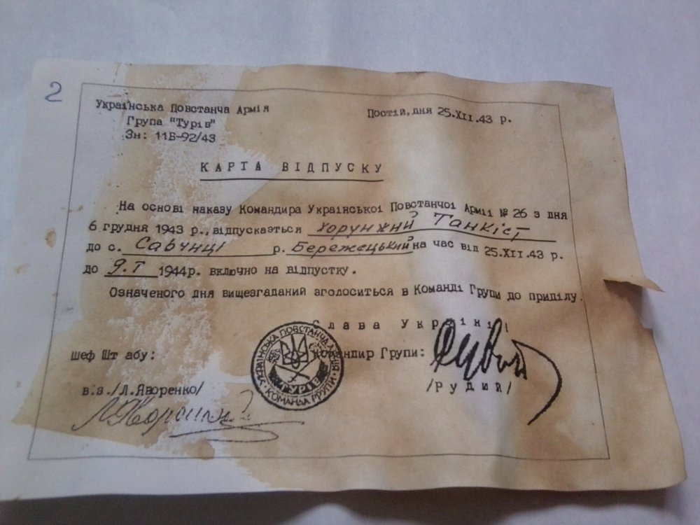

    Образец №1: сок наносил кисточкой, с лицевой стороны. Температура 400-450 град. 1 минута.
  6. gritzek
    199
    Обратная сторона

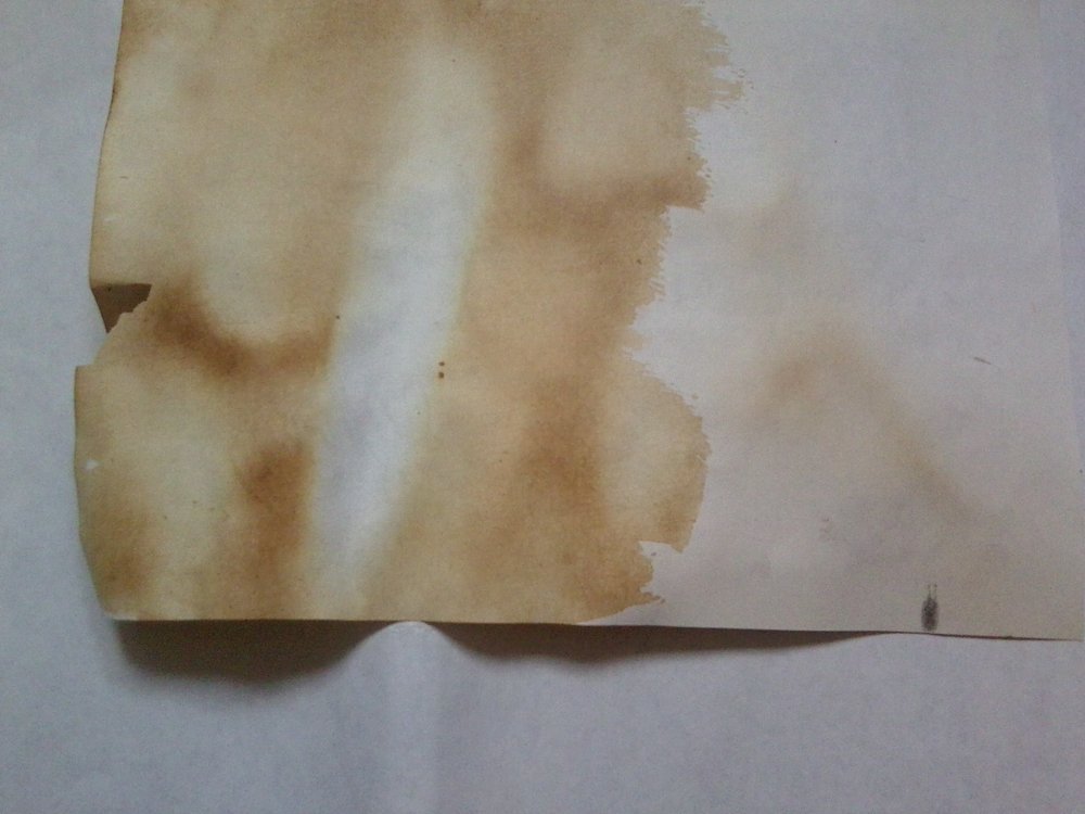

    Образец №2: сок наносил губкой из паралона с мелким зерном с 2х сторон. Температура 500 град. 30 сек. Бумага сохнет очень быстро и становится хрупкой.
  8. gritzek
    199
    Эффект действительно похож на воздействие огня, и по цвету и по фактуре, бумага становится хрупкой если переборщить с температурой и хорошо пропитать. Нужно наносить сок с 2х сторон губкой и равномерно. Думаю, всё-таки лучше пользоваться строительным феном, так как удобно контролировать время и температуру воздействия, особенно если нужен местный эффект.

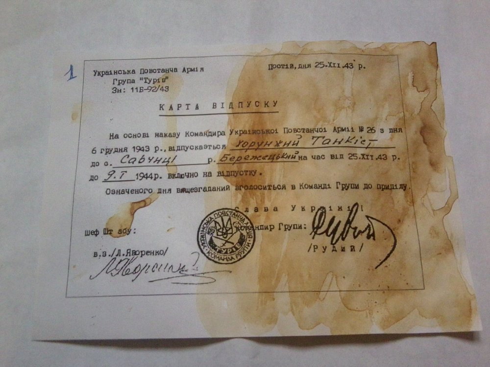

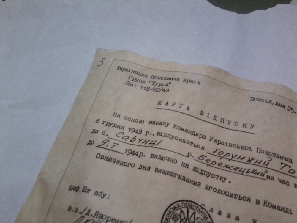

  11. gritzek
    199
    Кофе.
    Исходный материал: тот же.
    Раствор: кофе- заварной, молотый, 2 ст.ложки с горкой на 200гр. воды.

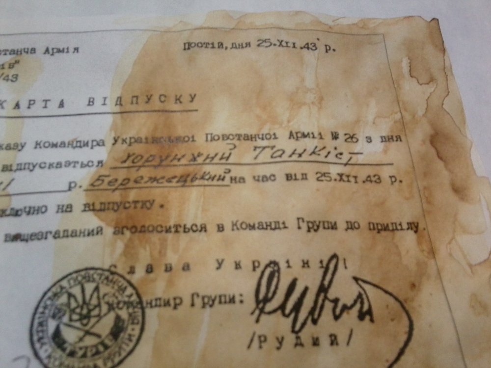

    Помещал в кофе, налитое в эмалированную посуду, так, что бы бумага была покрыта полностью и не плавала, достаточно 15 мин для полной пропитки. Затем в духовку.
    Образец №3: Просто кофе. Температура 200-250 град. 2 минуты.

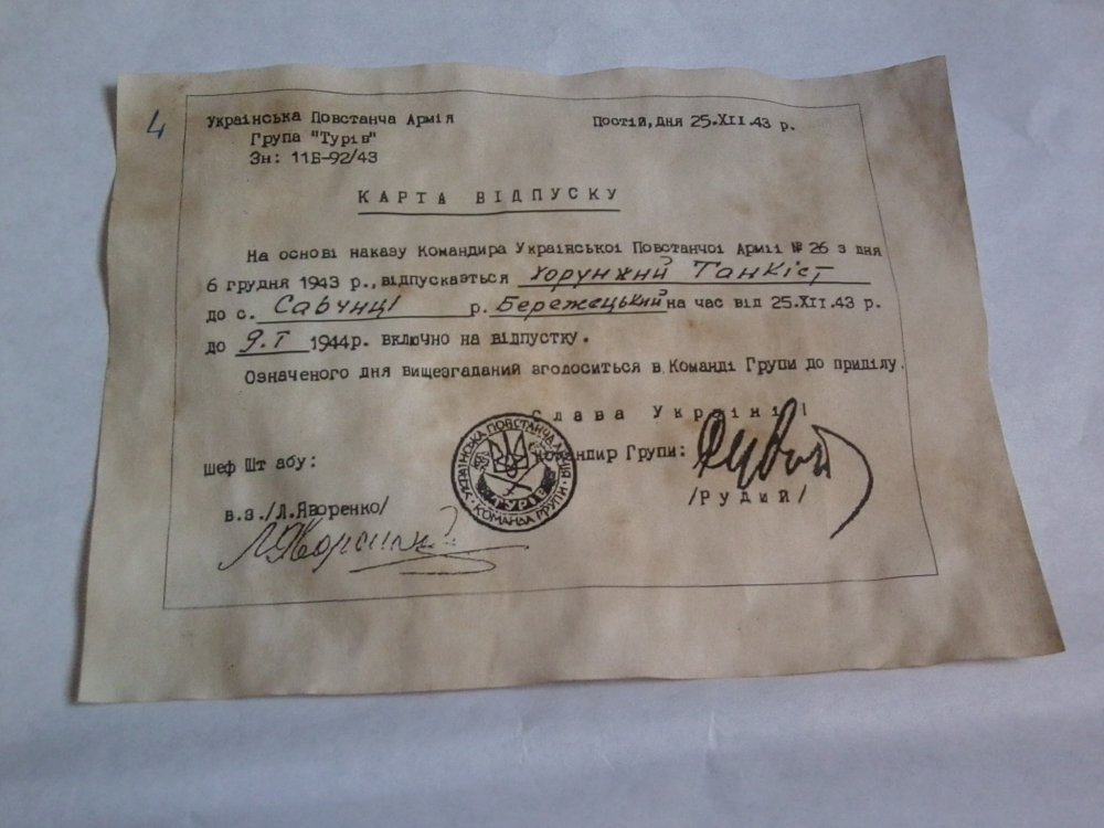

  12. gritzek
    199
    Образец №4: После того как погрузил в кофе, сверху аккуратно насыпал немного растворимого. Получились более тёмные пятна на общем фоне, но нужно стараться не сдвигать лист во время пропитки. Температура 250 град. 2 минуты.

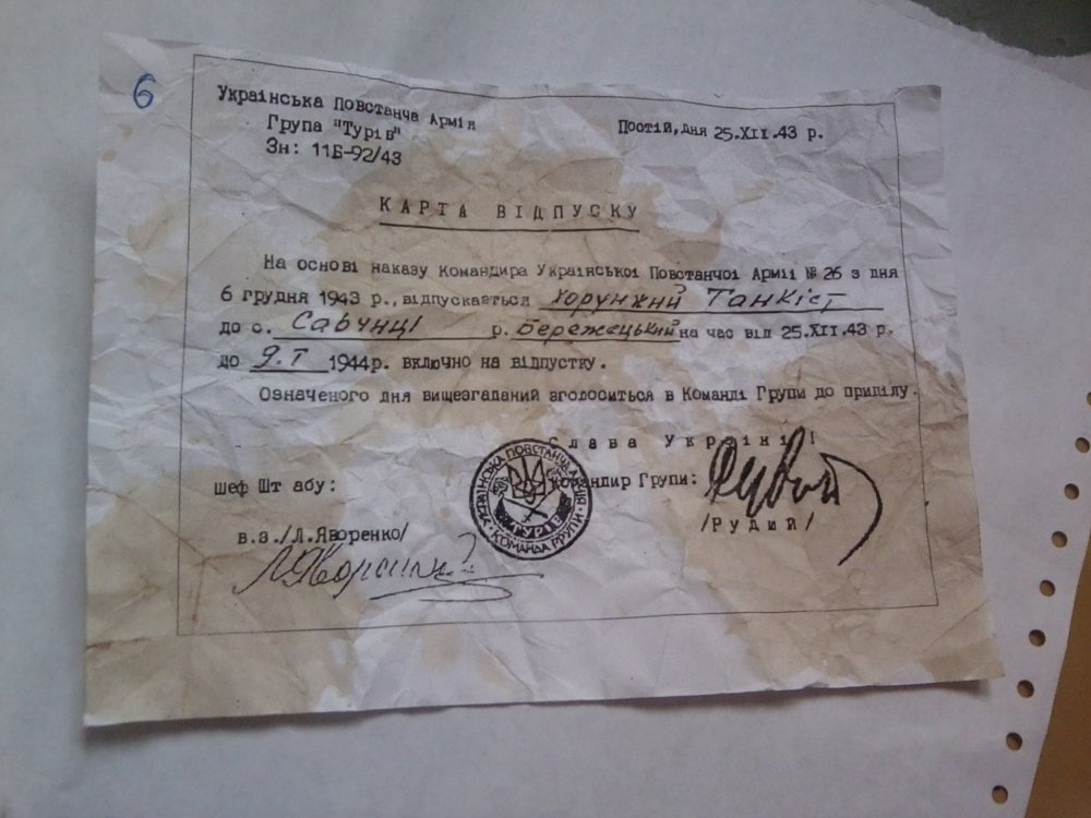

  13. gritzek
    199
    Чай.
    Раствор: чай- в пакетах, 2 пакета на 300гр. воды.
    Те же манипуляции, что и с кофе, время пропитки 15 мин.
    Образец №5: температура 300 град. 1.5 минуты.

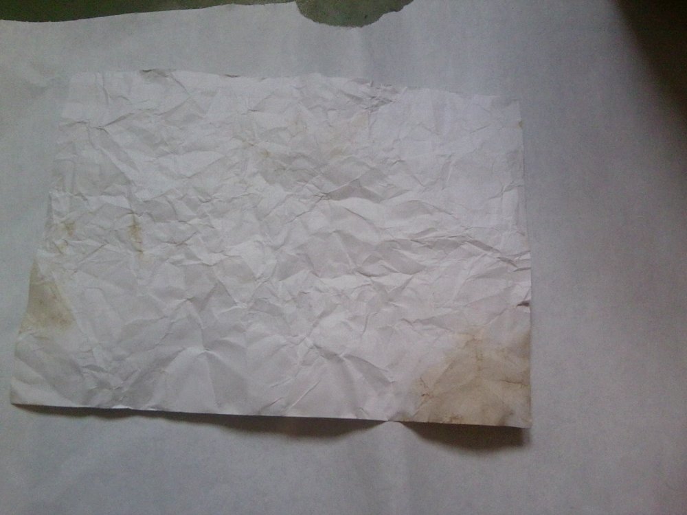

  14. gritzek
    199

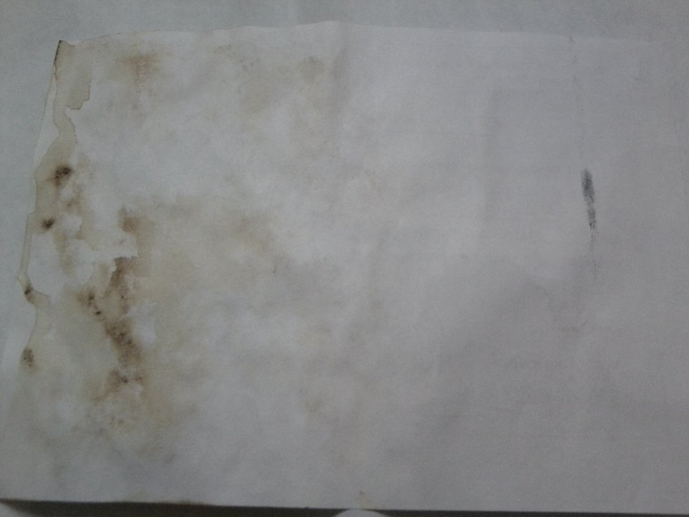

    Образец №7: бумагу предварительно помял, сверху насыпал рис, поличились едва видимые белые пятна, но эффект очень слабый. Температура 300 град. 1 минута.
  15. gritzek
    199
    Образец №6: бумага опять мятая, пробовал наносить местно пакетиком чая, пропитывается крайне плохо, с обратной стороны почти без изменений. Температура 300 град. 1 минута.
    В результате имеем. Кофе даёт более жёлтый оттенок по сравнению с чаем, чай ближе к бежевому. Для пропитки достаточно 10-15 минут. При температуре в духовке 250- 300 град. достаточно подержать там бумагу 1-2 мин. Нужно тщательно убирать влагу перед помещением в духовку- будет меньше деформировать лист, но всё равно по концу бумагу придётся ровнять. Интересен эффект после посыпки растворимым кофеем.
