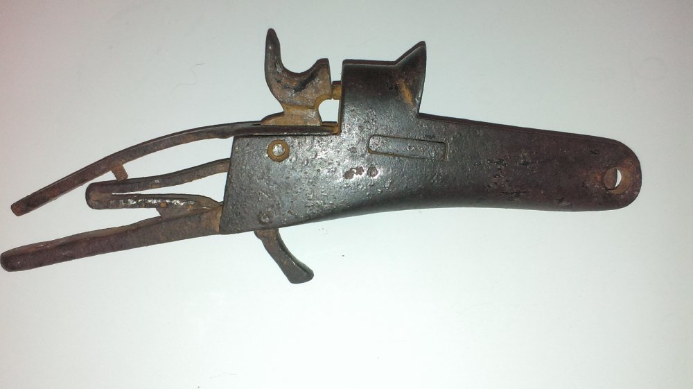

    Подскажите что это за модель и какие временные рамки её производства. Предмет найден на приёмке чермета, других деталей к сожалению не было.

    Если исходить от отсутствия номерного знака и клейм, а так же от хлипкости конструкции - возможно ружье было малого калибра, типа "Флобер", не подлежащее регистрации ,( если нет номера) для развлекательной стрельбы.

    Да, вы правы, номера нет. Из клейм-только клеймо приёмки(немецкой?)-буква U под короной и рядом орёл-видно возле кнопки отпирания ствола. На фолобера не совсем похоже т.к боёк по центру зеркала, но конструкция действительно хлипкая... Может это не ружьё а пистолет был? У кого есть версии предлагайте-не знаю как забить в поиске, вчера пол дня искал безрезультатно.

    Вообще, меня смущает шарнирное крепление ствола - как у ракетницы. Возможно, что ружье было малого калибра, типа 32. А это почти винтовочный патрон. Сегодня вспомнил отца, его рассказ, как кто-то из мужиков принес на показ немецкое ружье, одностволку, в отличном состоянии - там так же ствол запирался таким же боковым штифтом. Меня ваша находка заинтриговала, сам вчера перерыл массу сайтов , но ничего не нашел.

    Действительно интересный образчик. Тоже думал о ракетнице и монтекристо. Но для первой, рукоять нехарактерна, а для второй - широковато "зеркало".
    И вообще, ПМСМ не хватает вида снизу, и спереди на зеркало с линейкой. :)
    Возможно, лёгкое "складное" ружьецо для путешествий, типа такого:
    http://img.allzip.org/g/1/orig/6602244.jpg
    http://img.allzip.org/g/1/orig/6602220.jpg

    ...ну, явно не флобер\монтекристо.
    временные рамки - конец 19 века и до 30-х годов прошлого столетия.
    возможно и НЕ немец...
    клейма приёмки готового оружия ( такие клейма ставились и на "импорт")
    З.Ы. Такое запирание встречал только у "бельгийцев"
    З.Ы. З.Ы. Как-то проскакивало мимо бельгийское (FN) переломочное ружьишко с нем клеймаим , в детстве бывшее нарезным - "Саl. 7,6 mm", расточенное под гладкий 32-й ...
    ....с разорванным патронником.

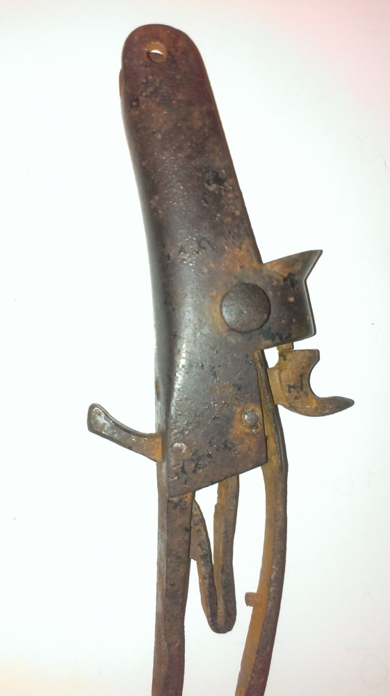

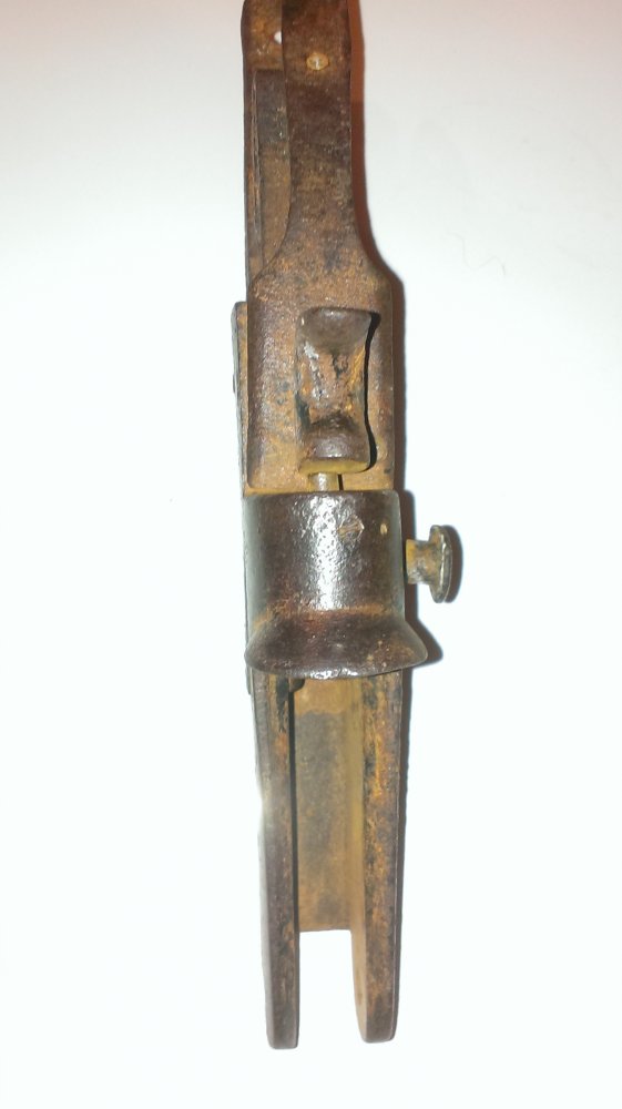

    Внесу ясности в конструкцию. Нижняя планка(не знаю как правильно называется), которая врезается в дерево заподлицо и на которую в большинстве случаев крепиться спусковая скоба НЕ имеет правильной геометрии и на ней присутствуют следы сварки и последующей неаккуратной обработки на точиле, отверстие под скрепляющий винт сильно прозенковано. Так же неаккуратно прозенкованы отверстия под оси курка и спускового крючка, сами оси расклёпаны. Спусковой крючок имеет следы сварки. Верхняя планка возможно и родная, но вся покрыта следами от точила, как и боевая пружина. По данным признакам можно предположить что рукоять могла иметь несколько другу форму, в том числе и пистолетного типа. Курок нормально не взводиться, то ли пружина не родная, то ли надо правильно установить. Цифры: зеркало диаметром 27мм, боёк - диаметр 2.8мм, выходит из зеркала на 3 мм. Система не имеет "отбоя" курка(или утрачена) как на современных охот. ружьях(не владею терминологией), зато есть подобие предохранителя-если курок взвести на половину, нажать на спусковой крючок не получается, а боёк прячется в зеркале затвора, тем самым исключается возможность случайного накола капсюля.
