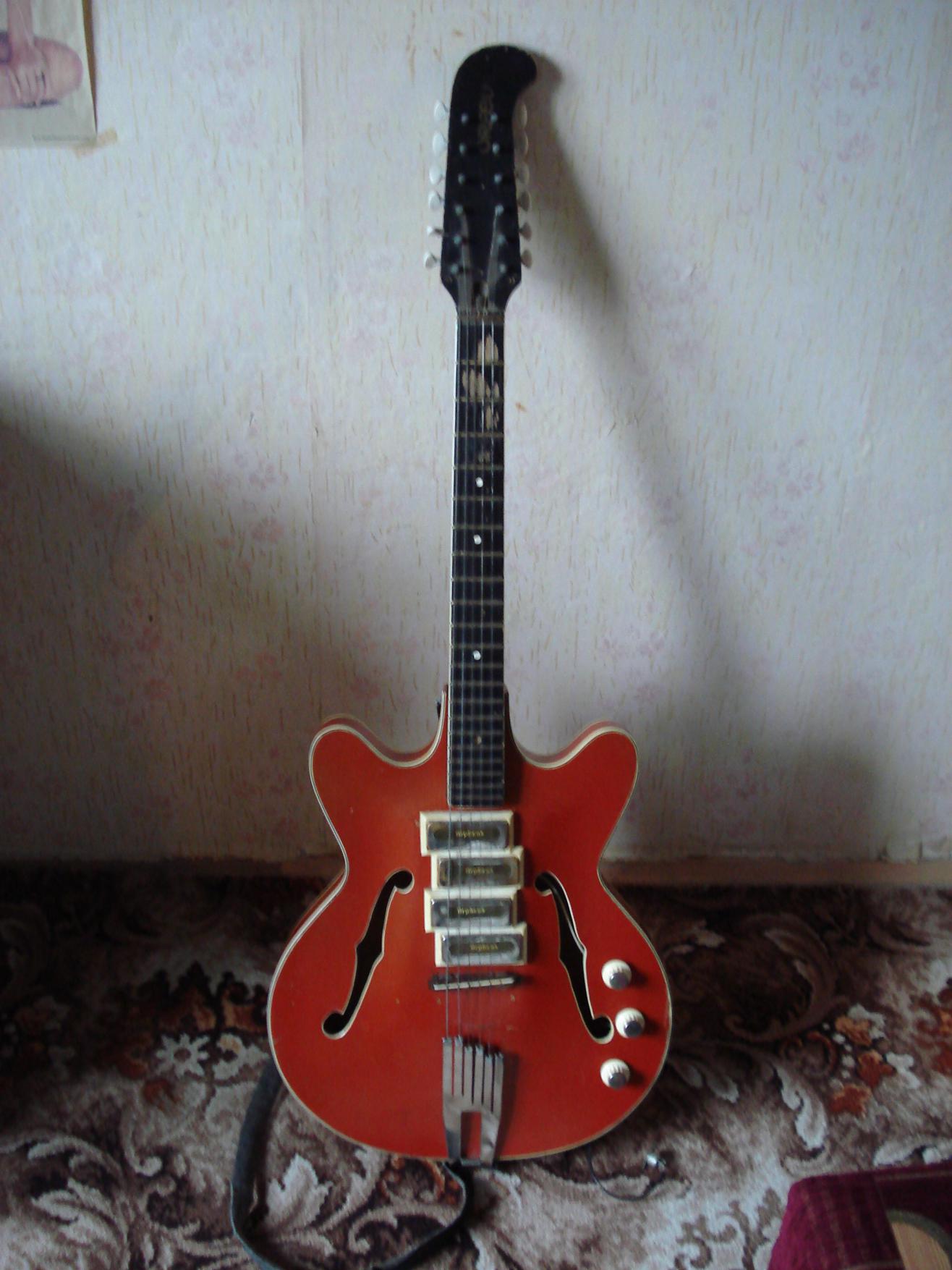

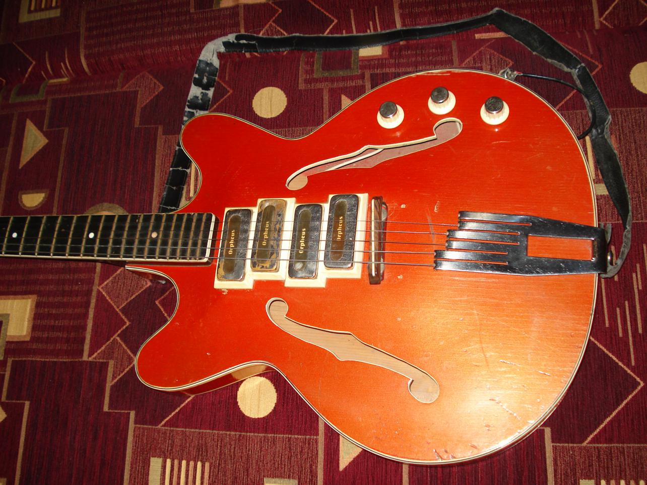

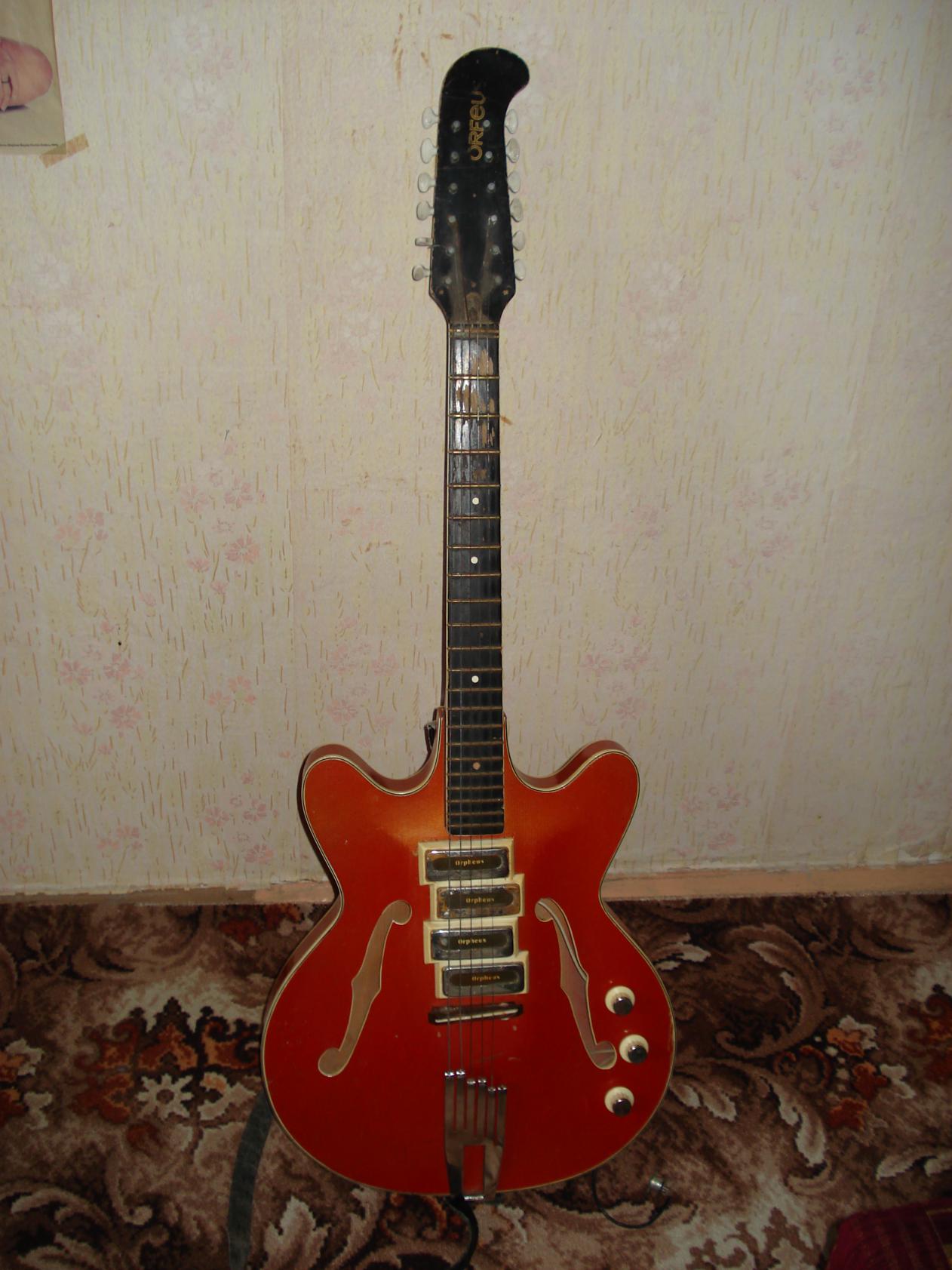

    Попалась с год назад в руки такая штуковина. Как попалась это совсем другая история, но по цене эквивалент 0,5 хортицы.
    12-ти струнная полуакустическая электрогитара ческой фирмы "orfeus", выпуска годов 70-х...
    долго думал что с ней делать.:confused:
    Снял струны - выкинул (ибо ржавые), снял гриф, почистил, потом гриф вскрыл черной краской и слоем матового лака, получилось вполне прилично (жаль после этого не фоткал, фотка только в первозданном виде есть), поставил гриф на место, укрепил чтоб не шатался. Поставил хорошие струны (только не все 12, а как на аккустике 6) , позвал друга, который за бутылку пива мне ее настроил. Потом на досуге пробрынькал пару песен Цоя и вступление одной из песенок "system of a down", на этом музыкальные навыки иссякли (медведь в детстве по ушам здорово потоптался :smile_5:)
    А так до сих пор ума и не приложу что с ней делать.
    К войне естественно отношения не имеет, и на раритет не претендует, но тоже своего рода антиквариат.
    Может кто подскажет пару сайтов по реставрации музыкальных инструментов, интересно было бы даже просто почитать, а то и попробовать.
    Короче, небезразличные-отзовитесь! буду благодарен. Интересная информация по теме приветствуется.

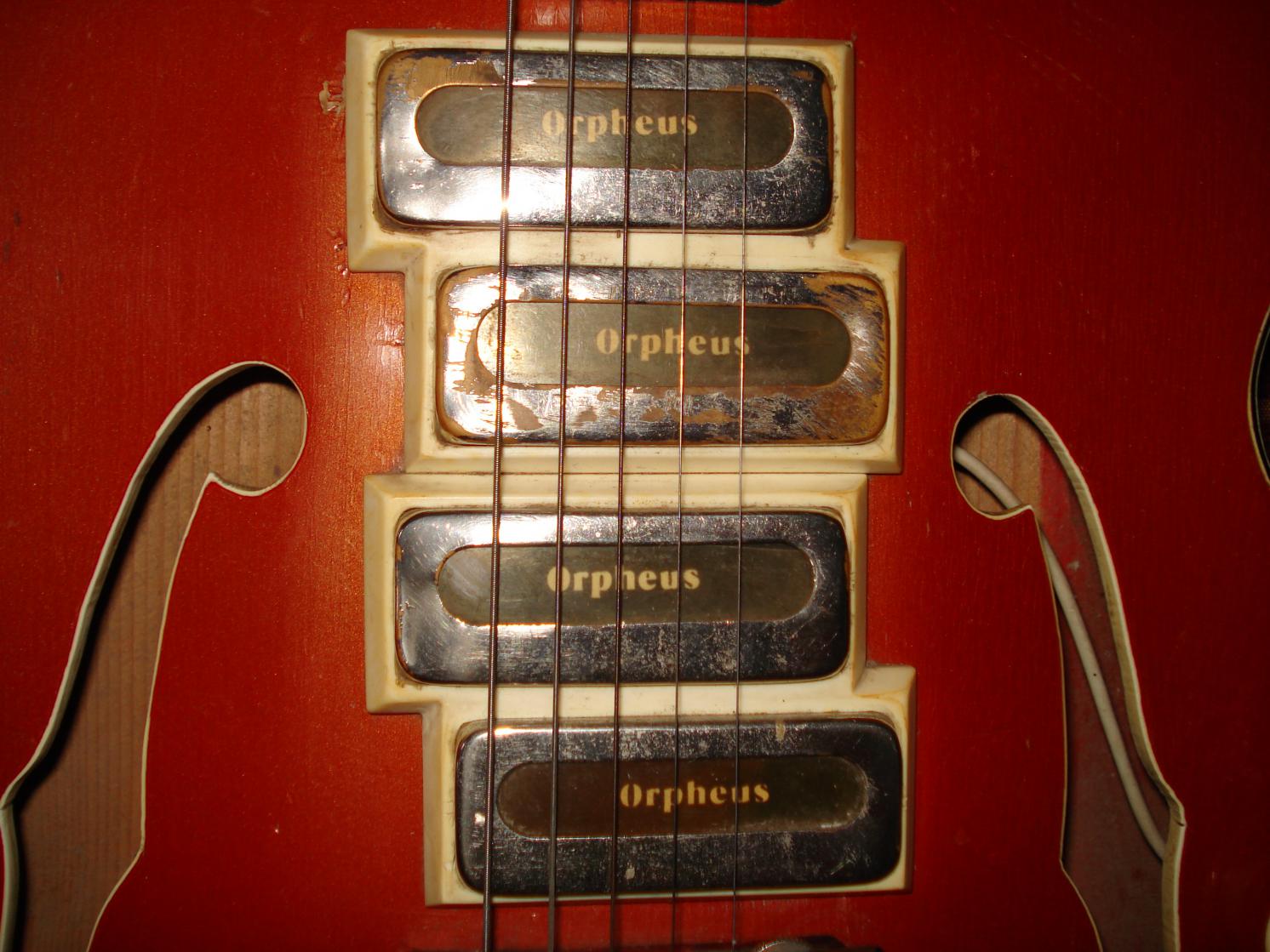

    Лучше ещё раз струны снять, гриф почистить, отлакировать, колки заменить, порожки заменить (верхний порожек можно тоже), металлические части бриджа отполировать. Самое главное - старые звучки заменить на четыре хороших сингла, электронику регуляторов тембра и громкости перебрать.
    Это что-бы лично я сделал, например.
    ЗЫ. Инструмент середины славных семидесятых. Года 1972-73, возможно.
    ЗЫЫ. Гриф лучше покрасить в более светлый тон.

    по восстановлению и починке: нужно проверить ещо "прямоту" грифа: для этого нужно взять струну (или нитку) и приложить ее к верхнему креплению струн (самый верхний порожек, перед 1-м ладом) и на последнем, нижнем порожке, и взглянуть в длинну грифа - не выгнут ли он
    и лучше 12 струн поставить...ну это мое мнение
    электрогитары, 12-ти струнные ныне редкость...
    Удачной реставрации!!

    Судя по фото, её использовали как обычную акустичку, затёрты только 1,2,3 лады. А вот на 5 уже может и не строить.

    2 Старик Похабыч: пока еще не решил, если что напишу.
    2 Maxim990: гриф не выгнут, по поводу струн согласен.
    2 Set Izengrimm: гриф был черного цвета, те 3 фото как раз какой он был, а зачем его светлее?

    ну,тюнинг там ни к чему,ИМХО. разве что датчики или заменить на более эстетичные,или,опять же,оттюнинговать для более приглядного вида. например,те же синглы в монолитном корпусе. ну и колки покрасивше поставить.
    её надо просто отреставрировать,сделать красивой,устранить царапины,трещины,сколы,вскрыть лаком и отполировать до зеркального блеска.
    будет просто красивая вещь

    2 ukwest: согласен с вами, хотелось просто придать красивый товарный вид, даже если и себе потом оставлю. Колки родные, стоят крепко, не хотелось менять, если что и менять то на идентичное, вот синглы например поменять стоит, поэтому буду искать такие же...

    С оригинальными синглами будет напряг 100%: их можно только перекупить с рук.
    Лучше новые EMG взять - они по цене\качеству привлекательны.
    http://www.baimusic.ru/brand/EMG/gitary-i/zvukosnimateli/zvukosnimateli-single-coil/

    Это не чешская,а болгарская фирма "Орфей". Сами же производители писали название в двух вариантах: "Orfeus" и "Orpheus",а было даже такое,что на грифе написан один вариант,а на датчиках другой. Гриф очень неудобный,причем не сужающийся к головке ,а наоборот утолщающийся. Звук-никакой. И смена датчиков вряд ли намного решит эту проблему. Единственное,что сделано хорошо,так это внешний вид в стиле 50-60х.
