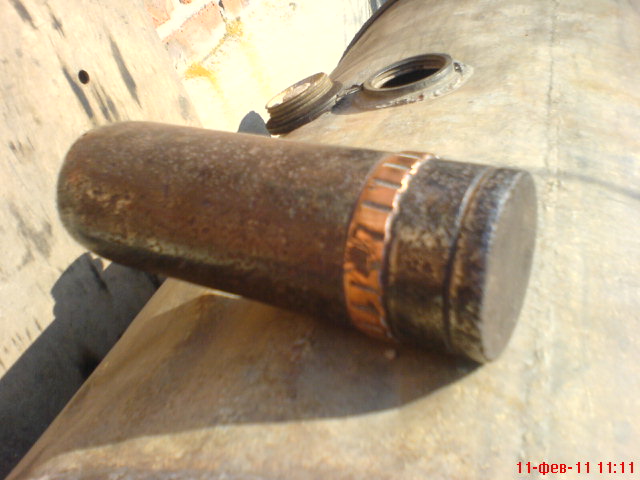

    Здравствуйте , господа ! Что вы можете сказать об этом девайсе ? Более всего требуется информация о взрывателе ..:)

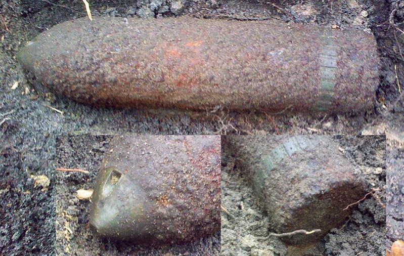

    Нашел гранату мой товарищ и фотосет провел без должного внимания . Я , увы , с ними тогда не ездил иначе постарался бы голову этой гранате скрутить ... Не попадалась мне раньше такая .. Что до маркировки , то она могла и не сохраниться , вы наверняка с этим сталкивались .. Все зависит от метода нанесения ее на взрыватель .. Например , на следующем фото я привожу образец маркировки от которой частенько не остается и следа :

    Задача,однако,по донной части напоминает боеприпас к лёгкой пехотной пушке le.I.G.18,а по взрывателям только пока это http://trizna.ru/galerea/displayimage.php?pid=143&fullsize=1 ,спасибо камраду jhonny.Возможно первая мировая...:)

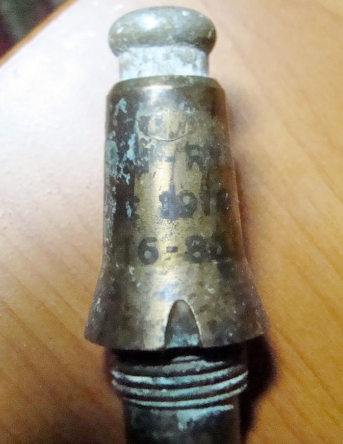

    Очень напоминает на Русский головной взрыватель 1ГМ, на ПМВ

    К сожалению этот взрыватель не может являться ни "1ГМ" , ни "3ГТ" ... Достаточно их сравнить визуально . Более 30 лет назад на южном секторе КиУРа под Юровкой , трактор выпахал укладку трехдюймовых снарядов (шт.20) . Почти все сохранились замечательно .. Все одинаковые старые фугасные гранаты с привинтными защифтованными головками . Корпуса окрашены в зеленый цвет с нанесенной черным маркировкой , головки были красными ... Снаряжены гранаты были тротилом , а привинтные головки были снабжены двойными запальными стаканами с промежуточным детонатором из порошкообразного мелинита между ними ... Гильз и взрывателей не было , но рассчитаны они были (судя по очку) под взрыватели французского типа .. Мы тогда , балбесы , каждые выходные рвали эти снаряды , разводя огонь в 208м или (я эти номера вечно путаю) 209м ДОТе ... Так вот граната на фото моего товарища очень напоминает мне те тридцатилетней давности ... А по большому счету надо поехать в лес и выкрутить тот взрыватель , тогда наверняка что то прояснится ...

    Саша , крутить стремновато , да если ещё штифтован будет железом , сверлить такой штифт тягомотно , Потом думать почасовой или против его срывать,.... яб его вкопал в яму цюндером вниз , но , чтоб торчало сантиметров 10-20 корпуса , и кострину развёл , на донной части , поидее вскипевшая рвачка разодралаб корпус , или , сорвав резьбу выплюнулаб дивайс , хотя 50Х50 , потери неизбежны.

    Мое мнение - это Ф-354Ф с каким-то французским суррогатным взрывателем по подобию Шнейдера.

    Привет , Братка ! Не чаял тебя тут встретить ! :beer: Написать , что надо ехать в лес крутить я конечно написал , но вот поеду ли - это вопрос .. Подрастерял уже с годами фанатизм то .. Но опыт остался , его не занимать . Если возьмусь крутить , на рожон не полезу . Кстати ты много головных взрывателей находил с левой резьбой ? Я , кроме японских на Сахалине , не встречал ...

    Вот спасибочки ! :beer: Именно на такой случай я и рассчитывал ! И хоть информации прибавилось немного , я теперь на 100% уверен , что взрыватель таки французского типа , а отверстие над пазом под ключ , наверняка под чеку походного крепления ..

    На носу взрывателя должна быть маркировка ( у моих -"6" и "М"), оба найдены по Гражданской войне.
    Кстати, о старых гранатах.:D Там же её и закопали.

    Всем камерадам принявшим участие в обсуждении темы мой низкий поклон ! :beer: Я склонен думать , что находка моих друзей , как и находки показанные ув. RedMask , относится к периоду Гражданской войны , ибо в тех местах , в числе прочих наслоений , таки имеются следы таковой ... Подтвердилось так же , мое внутреннее предположение , что такие взрыватели встречаются не часто и это не может не наталкивать на мысль о необходимости ехать в лес ..:smile_18:
