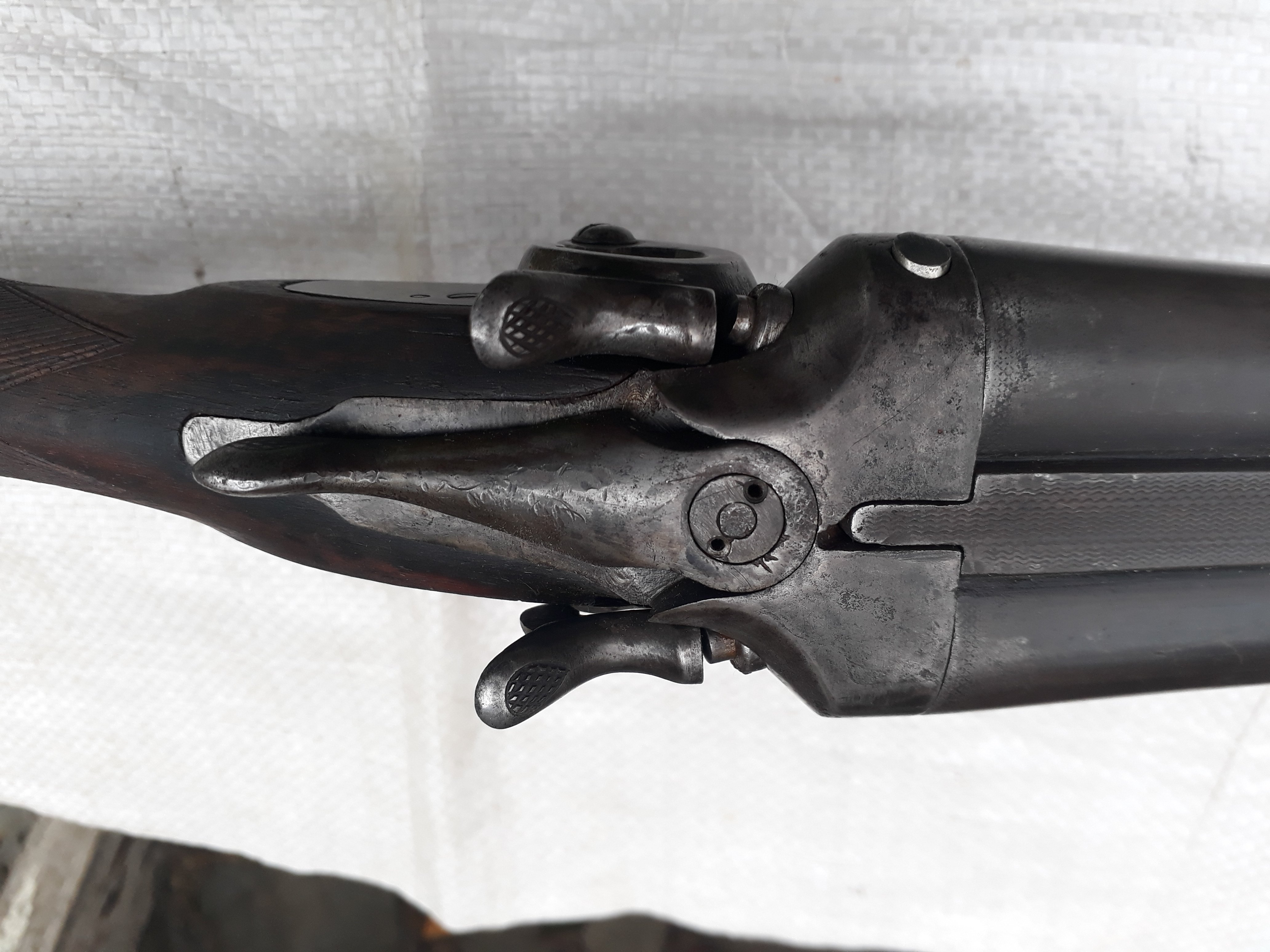

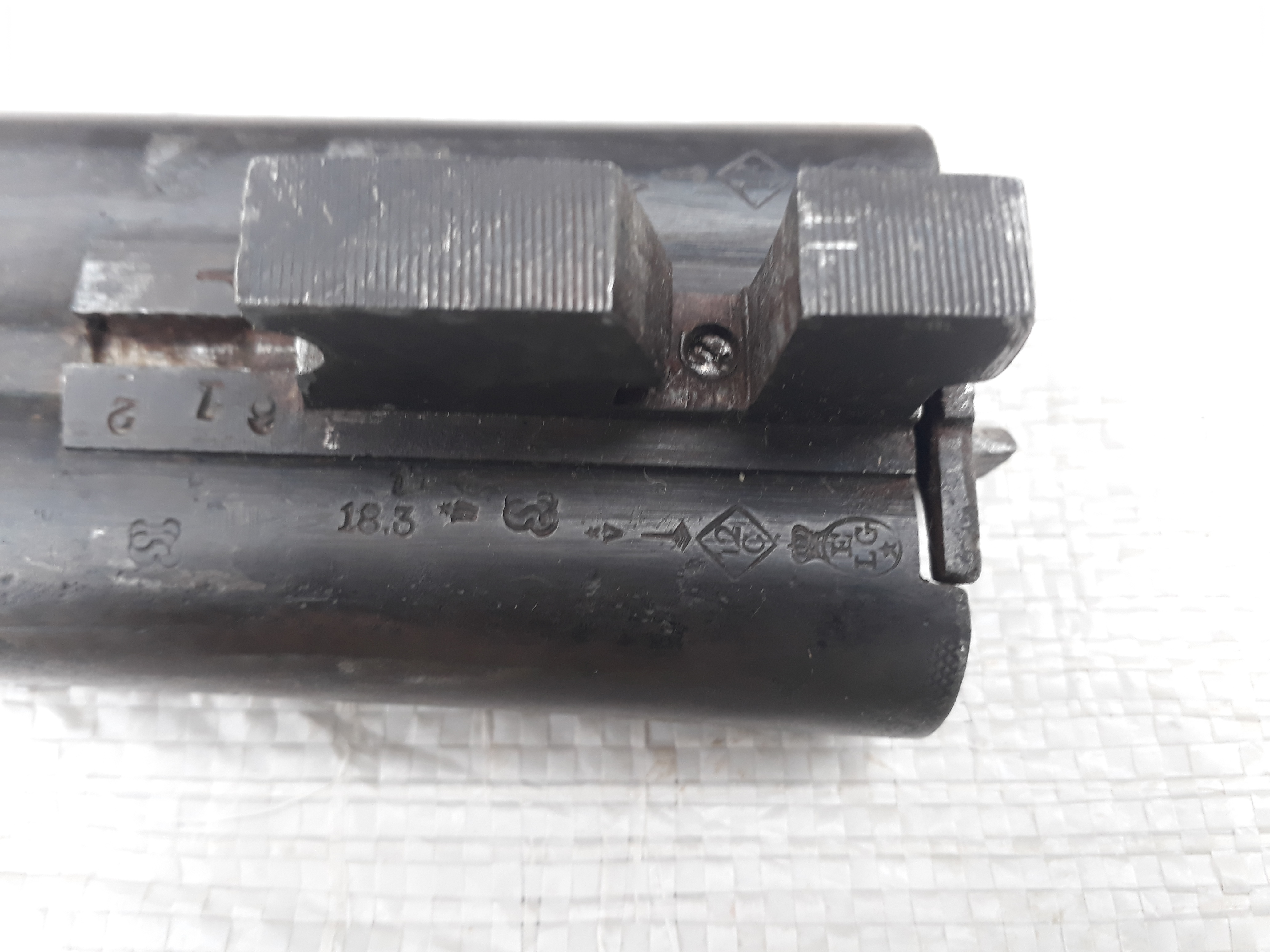

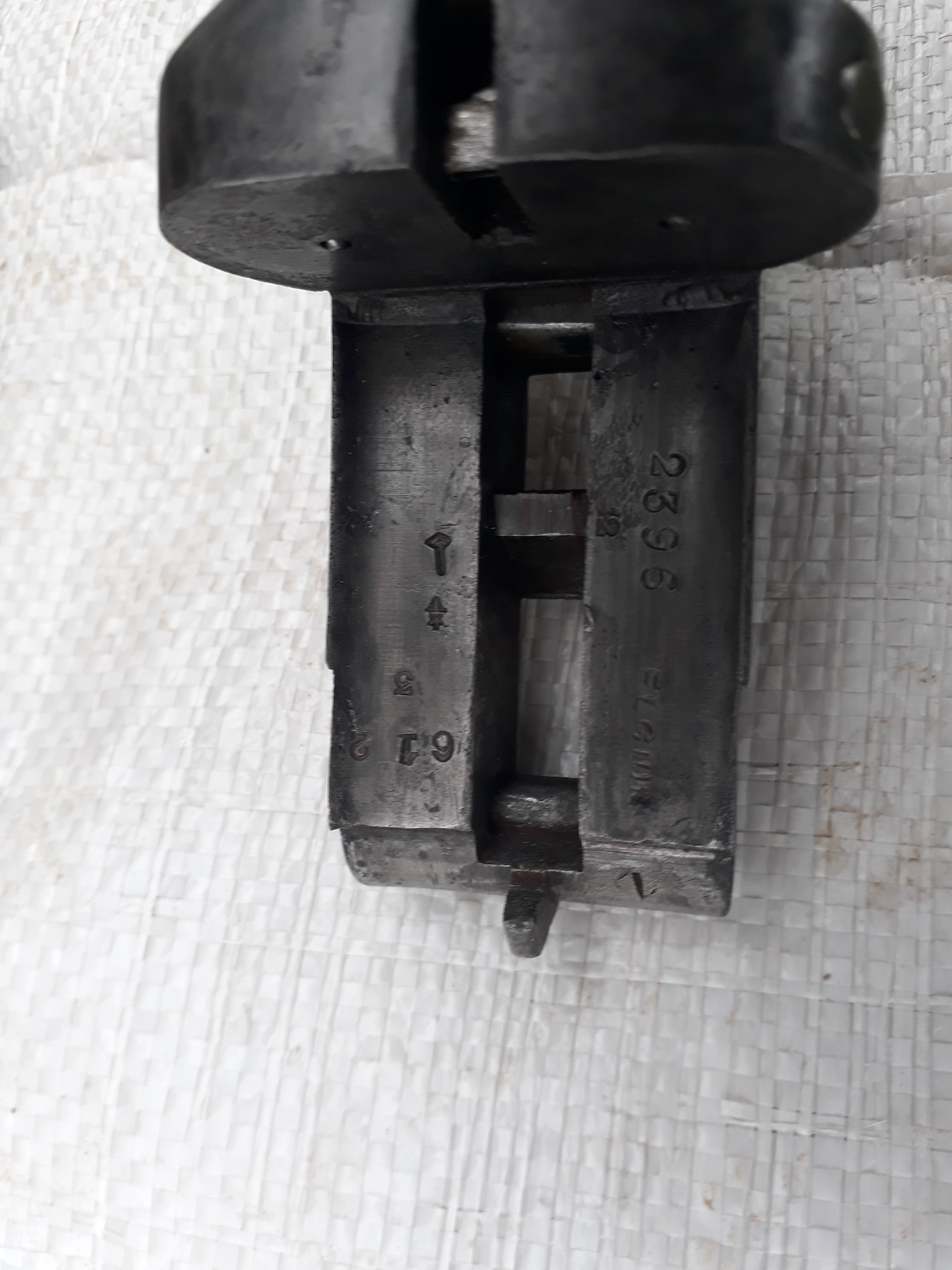

    Вітаю! Прошу оцінити рушницю. На жаль це усі фото. З повагою.

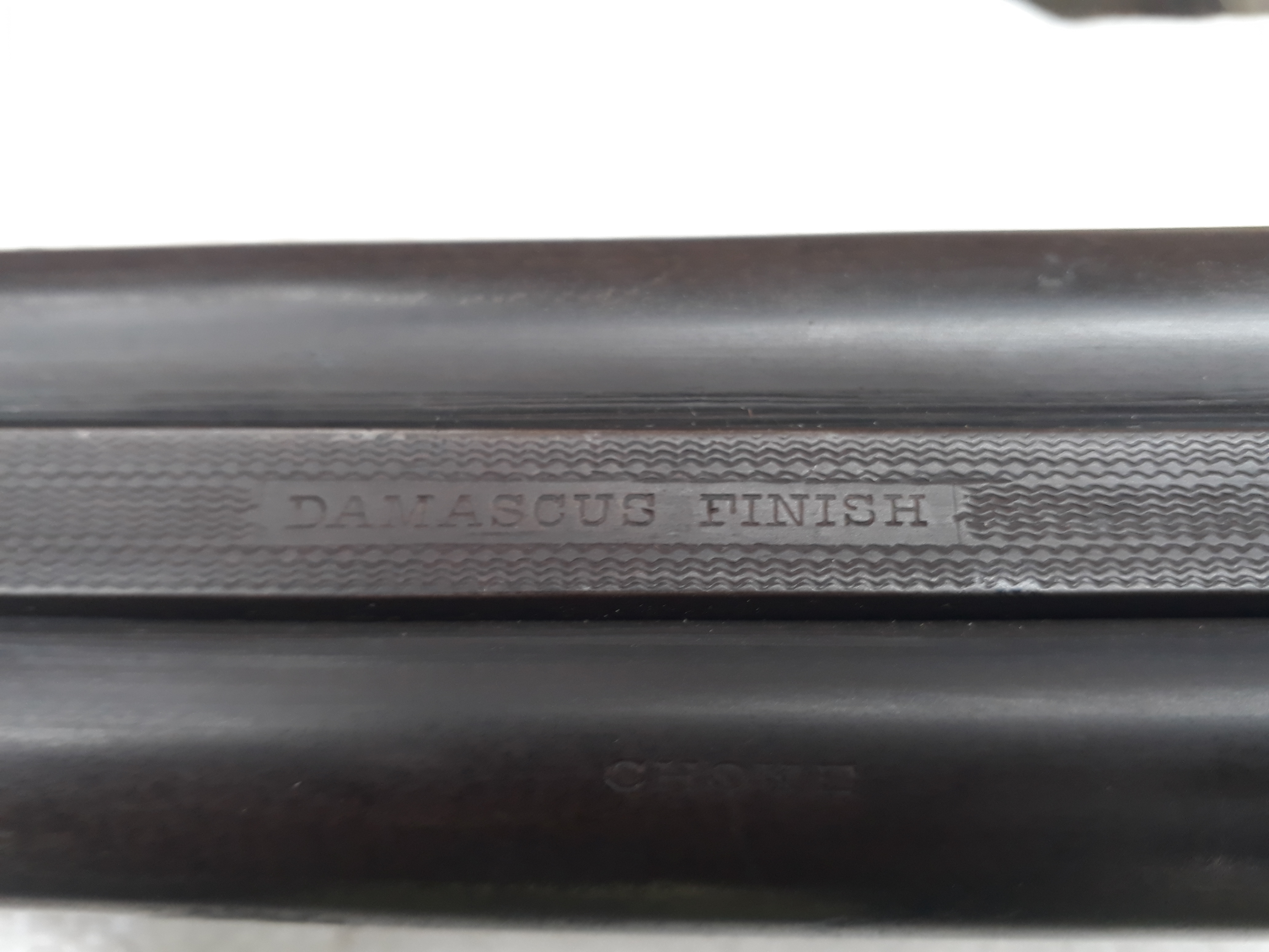

    Куркова бельгійочка.
    По таким фото, якщо озвучу ціну, ТС образиться. Вибачте, але не зрозуміло, що там живе залишилось, чи є раковини і шат (шат звичайно є, тому що є зазори).
    На жаль видно сліди поганого ремонту, зазори, сліди керніння, коли за допомогою молотка і зубила прибирали шат, зовнішні раковини, воронінні якоюсь самопальною фігньою........
    Для оцінки немає двох самих важливих фото - 1) стволи всередині на просвіт, 2) лоб колодки там де отвори бойків.

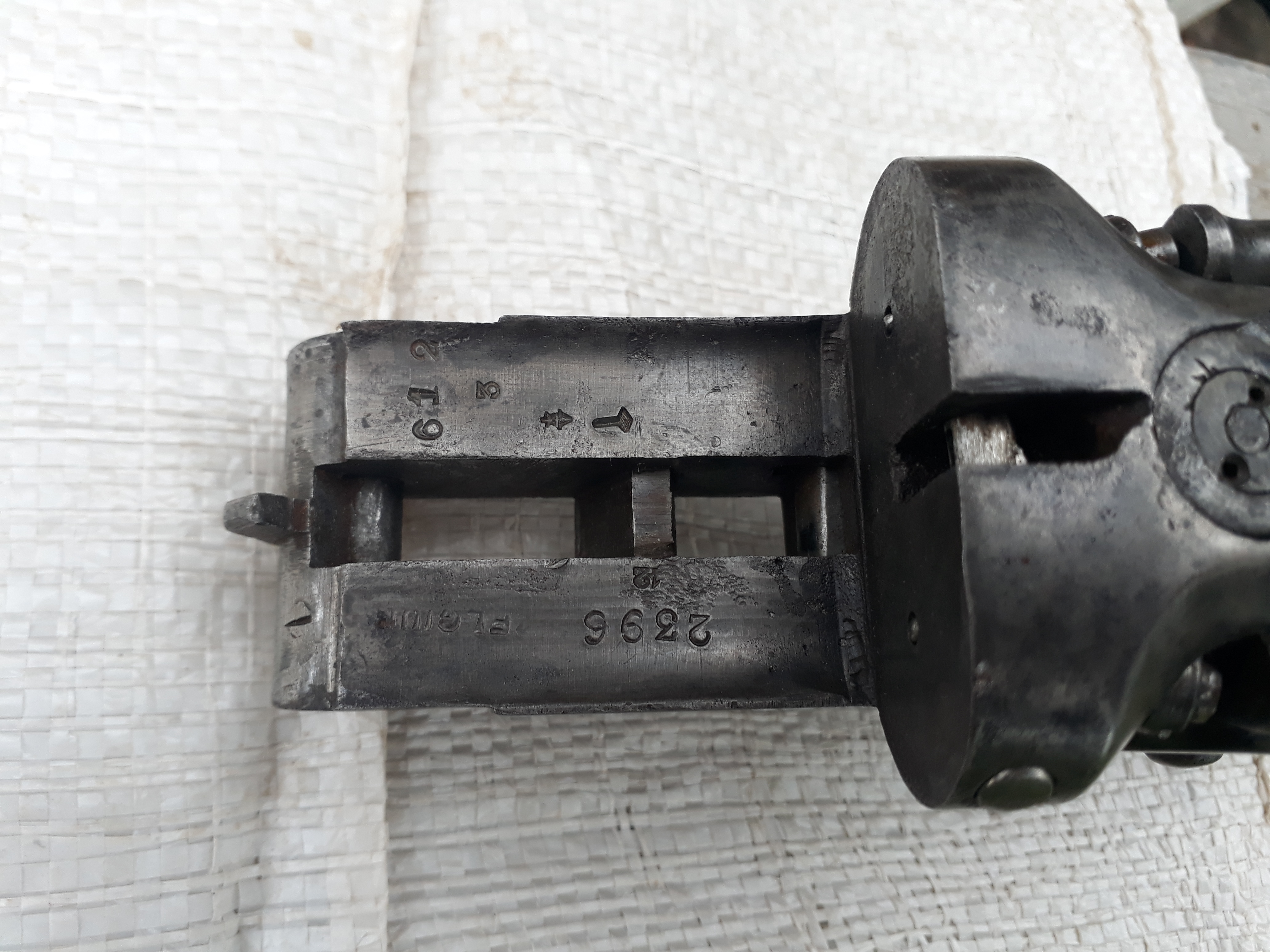

    касательно недостающих фото, например лба колодки где отворы бойков - на 1 фото, достаточно, видно состояние, без сильных вмятин и прогаров

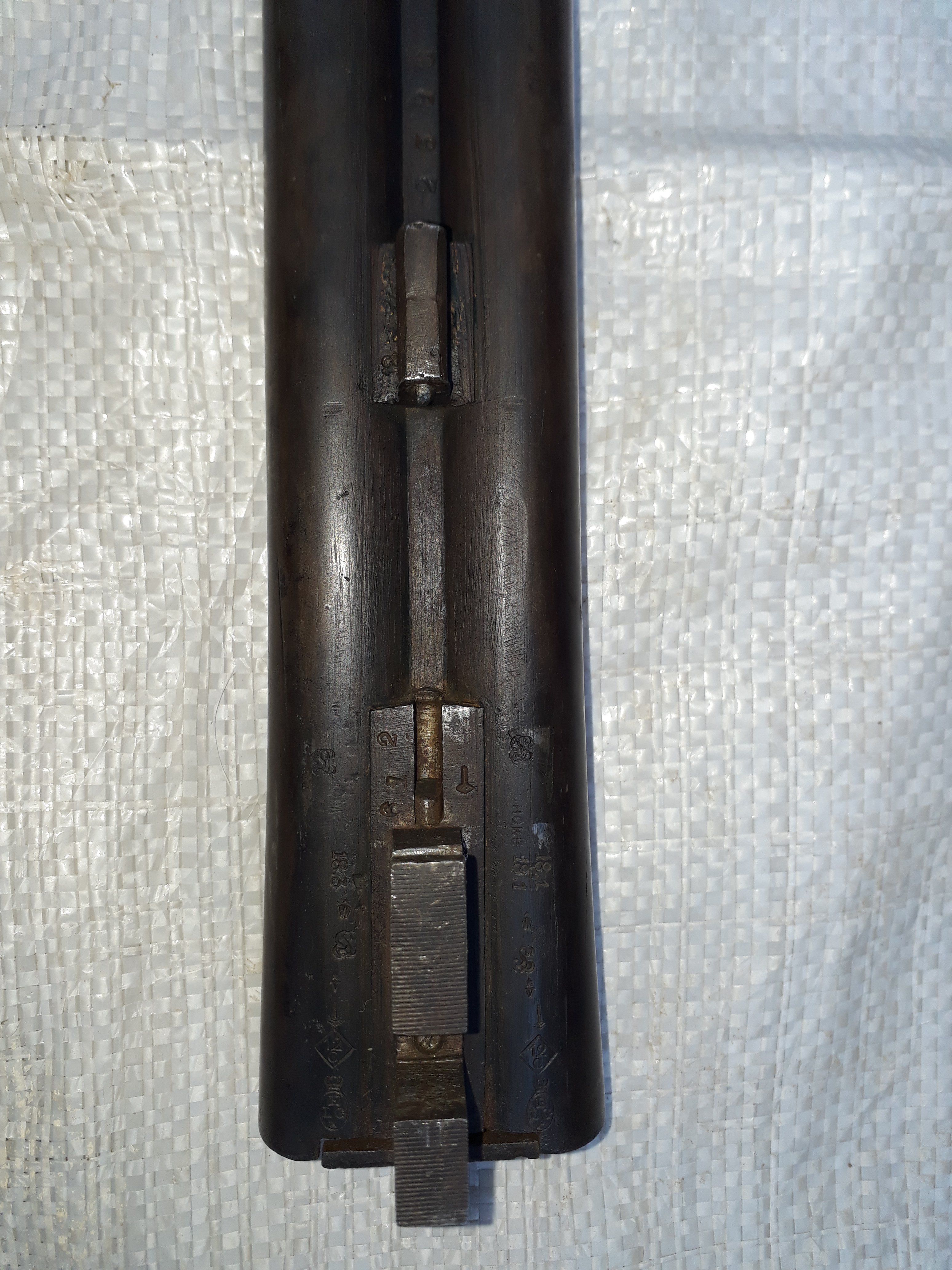

    недостающие фото это по всей длине стволов, без цевья пузо и верх
    а также, да внутри на просвет

    Вот как раз нифига не видно. По первому фото закрадываются сомнения, не было ли там реставрации методом заваривания прогаров, которых Вы теперь, естественно , не видите. Вокруг отверстий бойков всё гладенько, а через пару мм. раковины. А что, так бывает?
    вы прикалываетесь или шутите? Тогда смайлики ставьте. Или вы на телефоне фото смотрите? Да там керн сломали столько им лупили.
    На подушке колодки между цифрами 32 и 12 десятка три ударов.
    На переходе от подушек колодки ко лбу колодки.

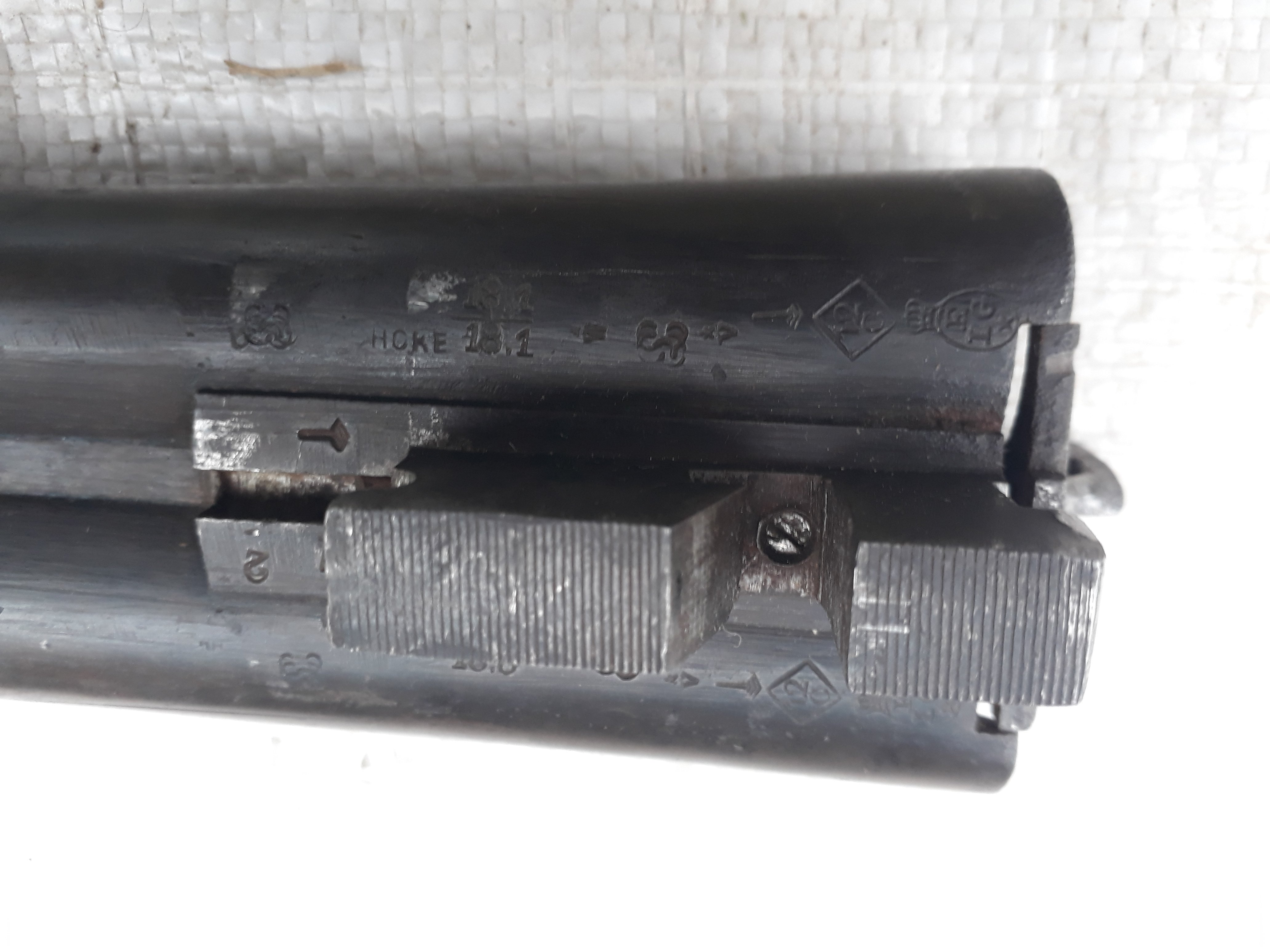

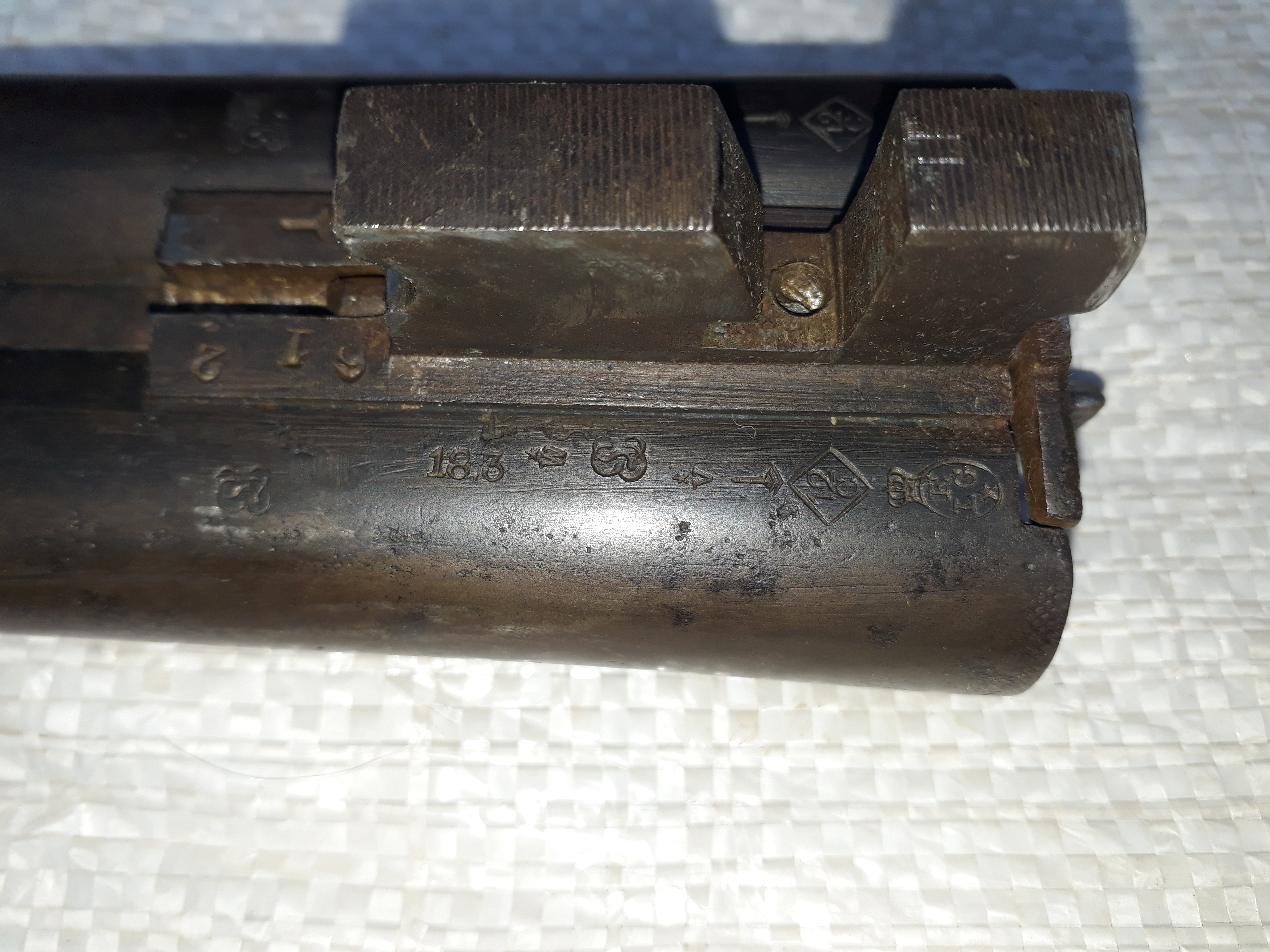

    Передняя часть ствольных крюков. На седьмом фото.

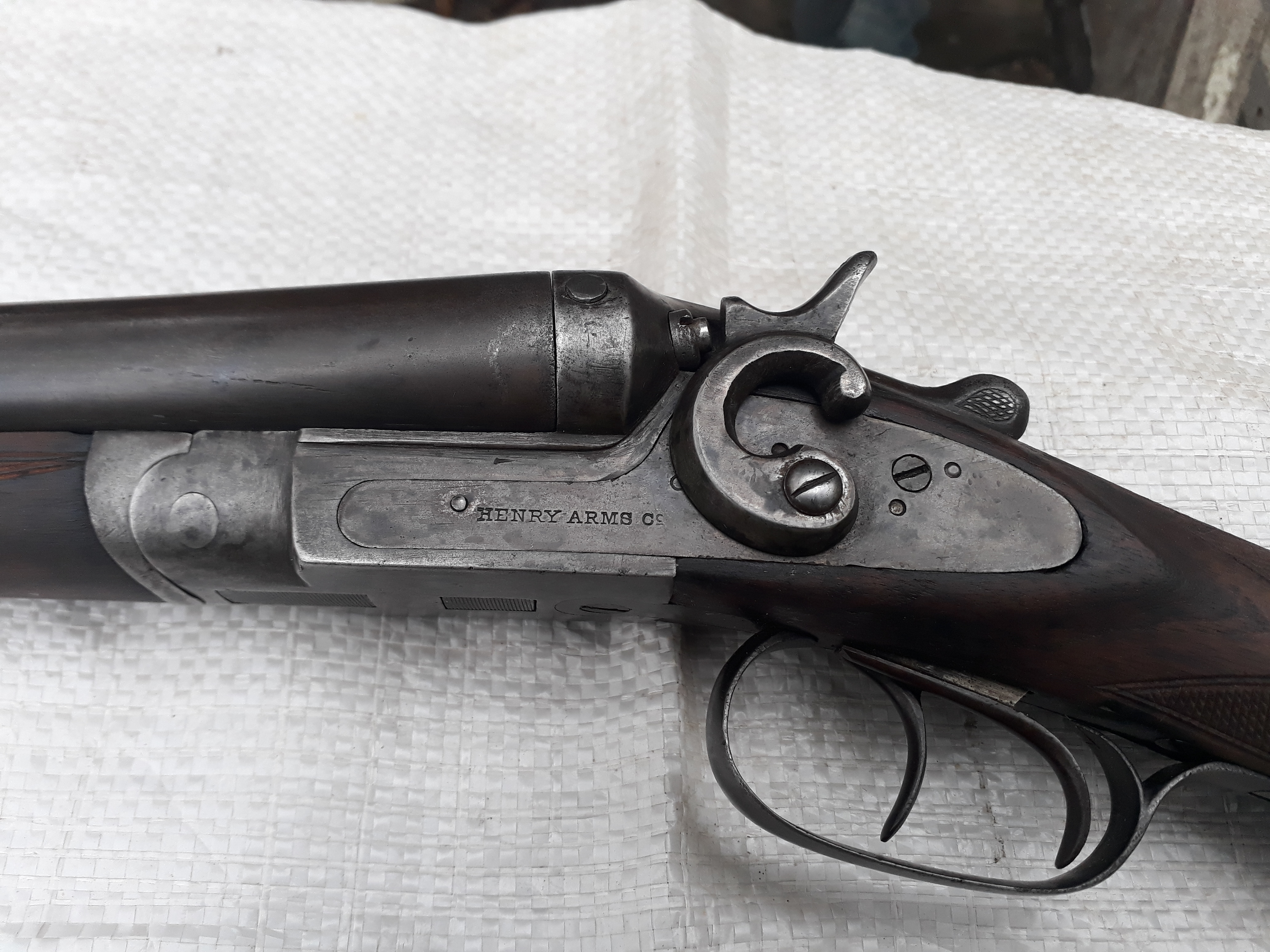

    Оба курка в районе винта.
    Предпоследнее фото. рычаг открывания стволов.
    Вмятины в районе оси шарнира.
    Кстати, много проблем, о которых я не захотел говорить. Например, плоскость на круглом стволе от наждака. 7 фото, левый ствол (на фото правый). Боюсь, там критически тонкий ствол остался.

    Ну еще добавлю зазор между стволами и лбом колодки..Оно повидало много выстрелов.Возможно с увеличенной навеской.Шат полюбому есть и конкретный см.предпоследнее фото..На счет рычага открывания стволов-он реально в окопе боевом))).По дереву промолчу.С уважением

    хорошо если между 23 и 12 это кернер три десятка, тогда такие же следы на правой подушке колодки
    но, я бы сказал, что это коррозия раковины, ржавчина, её чистили и не шлифовали, каверны ясное дело остались
    кернер тоже был,
    да 7 фото место крюка крепления цевья, и кернили и корозия

    Доброго ! Рушниця має проблему замка: поперечний болт(Грінера) не стає на місце , важіль замка( ричаг запирающего механизма) грає веселкою -зварювався? ,відкривався з допомогою молотка. Моя думка ,що лопнула пластинчата пружина важіля ,замінена на саморобну? Пане kot 135 ,вона не заслуговує уваги.З плвагою.
