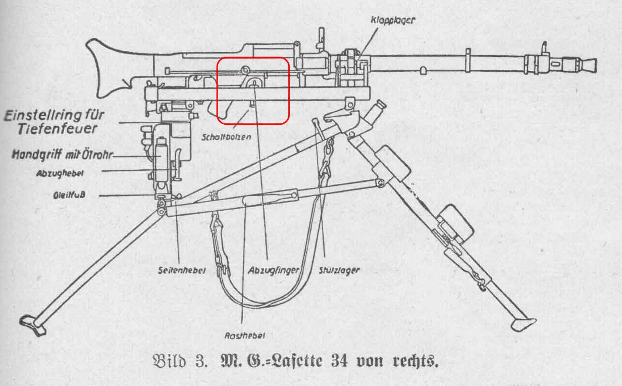

    Возникла сложность при установке тела пулемёта MG34 на станок.
    Пользуюсь инструкцией (вроде всё просто):
    1) открыл замок
    2) дальше "оттянуть переводчик вниз" - вот тут не понятно, что такое "переводчик", где он, на станке???? По схеме MG34 переводчик это спусковой крючок. Короче, не понятно как установить дистанционный спуск станка на спусковой крючок пулемёта.
    Третий шаг понятен "взять пулемёт левой рукой за кожух, а правой за шейку; приподнимая кожух, ввести цапфы короба в гнёзда люльки и плавно опустить кожух в замок. Накинуть наметку и закрепить пряжку".
    По инстркуции установка и отделение пулемёта от станка, должно происходить за секунды, а я провозился часок и бросил.
    Может кто толково разъяснит как правильно установить???

    Схема
  4. Hamicki
    Hamicki Oberschütze
    19
    Kenigsberg
    там есть штырек -на дист. спуске( на вашем рисунке на него ссылка указывает, прямо под спусковым крючком) - его снизу нажимаешь, он и опускаеться, в положении "давя на нижнюю часть спускового крючка( для стрельбы очередями)"
    я обычно устанавливаю - левой рукой нажимаю спуск и при нажатом крючке правой рукой накидываю ту самую наметку.
    пс.. наш станок в работе- в теме реконструкция Кенигсберг парк Луизенваль
    1 человеку нравится это.

    Спасибо. Как оказалось спуск был "залит" краской, оттого и не двигался. Сейчас всё гуд. Всё на своих местах и радует глаз. :smile_12:

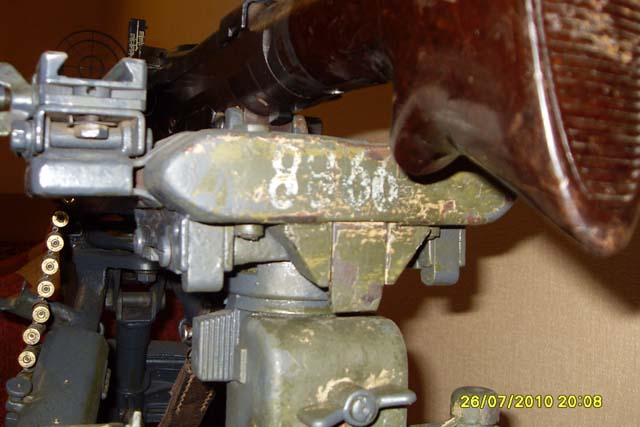

    Потихоньку отчищаю от новой краски. Родной окрас желтый :). Вообще там целая радуга цветов: грунт белый; потом желтый; местами коричневый; зелёный и верхний свежий серый. Всё похабно замазано и залито.
    Добрался до основных клейм, 41 год. Еще есть закрашенный номер на раме под горизонтальной линейкой. На самой линейке вылезли птицы. На торце рамы отчетливо просматривается четырёхзначный номер, написан от руки белой краской.
    Номера на замке и на раме должны совпадать?
    Ржавчины, вмятин нет.
    Подушки у меня брезентовые, я так понимаю - ремонтные? Родные кожа? Брезент тоже покрашен, я даже не пытался его чистить.
    Очень жаль что нет таблицы. Отверстия под заклёпки зашпаклёваны или залиты краской, они даже не просматриваются. Похоже таблицу снимали давно, явно что не свежий вандализм :). Интересно, с чем связано частое отсутствие таблиц на многих станках?

    Наш вообще, из болотины и имеет раняхи, потому номер не просматриваеться толком, но видно - был, как и штампы WAA))) грунт- красный и не смотря на " утрату " в 1945 имел окрас фельдграу.
    на основных клеймах должен и номер найтись, как раз под шейкой приклада ( при установленом пулемете) номер от руки белой краской - ( инвентарный??) имею такое творчество на ящиках для лент ..)) подушки- по идее, должны быть кожа.. брезент- может, эрзац на конец войны?
    на складах в результате небрежного хранения могли терять.. табличка реально редкость, предупреждаю- смыть надпись можете даже керосином!! аккуратно!

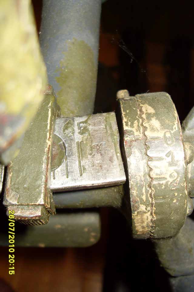

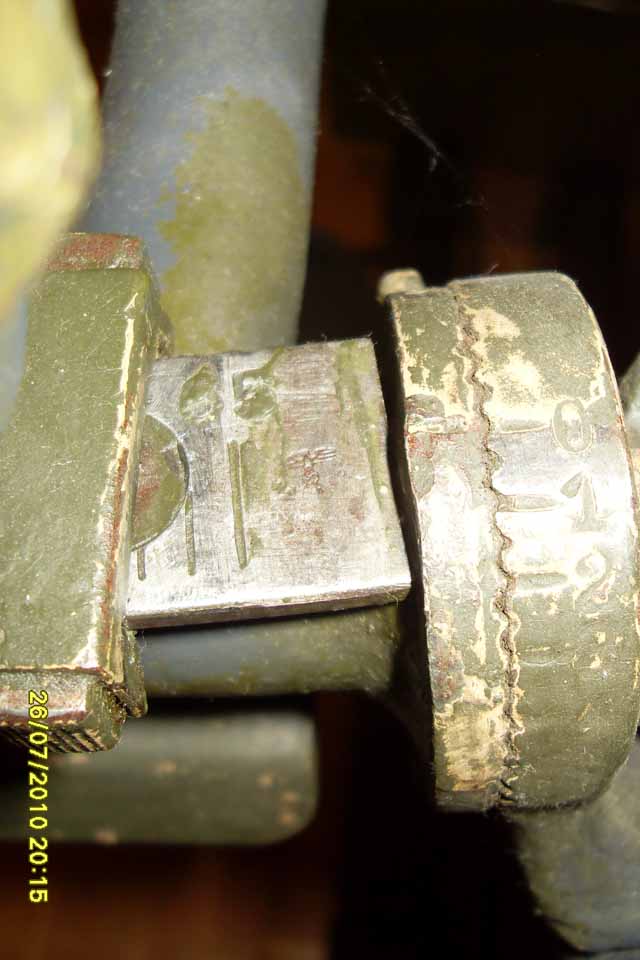

    Теперь пришел черёд таблички.
    Появился вопрос по установке, вернее по заклёпкам.
    Купил в Германии новодельную таблицу. Жду когда приедет. Дабы не тратить зря времени, спрошу:
    - Как правильно приклепать табличку?

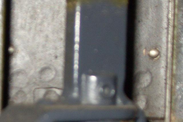

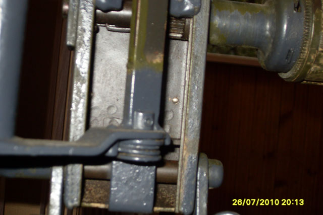

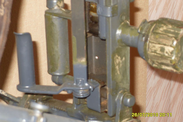

    Немного потёр место где была таблица. Оказалось что в отверстиях есть остатки заклёпок. Впечатление такое что их (заклёпки) просто сбили и сняли таблицу. Снимали её похоже давно -визуально видна окантовка старой краски по контуру таблицы, да и видно что потом закрашивали это место еще не раз.
    Поднял механизм вертикального наведения до упора вверх, внутри просматриваются остатки нижних заклёпок, а как добраться до верхних, разбирать подъёмный механизм?

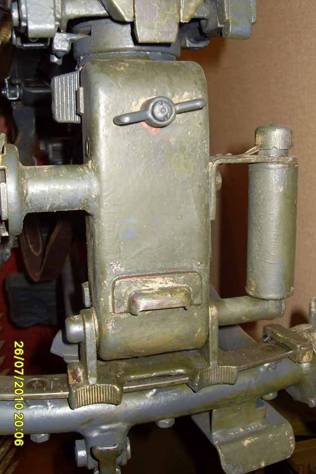

    Ну и еще один вопрос - для чего на левой трубке основания станка разместили небольшой ящичек, размер прибл. 20-25 х 8-10 см??? Какую он нёс функциональную нагрузку?
    Фото таблицы и места установки выложу завтра.
  8. Шурьян
    Шурьян Gefreiter
    46
    Питер,Россия
    ящичек -для запасного затвора
  9. YVS
    YVS Oberleutnant
    43
    86
    1.695
    Фото для наглядности вопроса
  10. YVS
    YVS Oberleutnant
    43
    86
    1.695
    Еще фото
