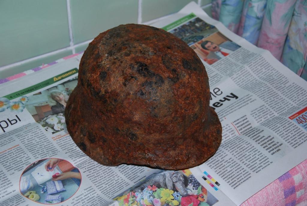

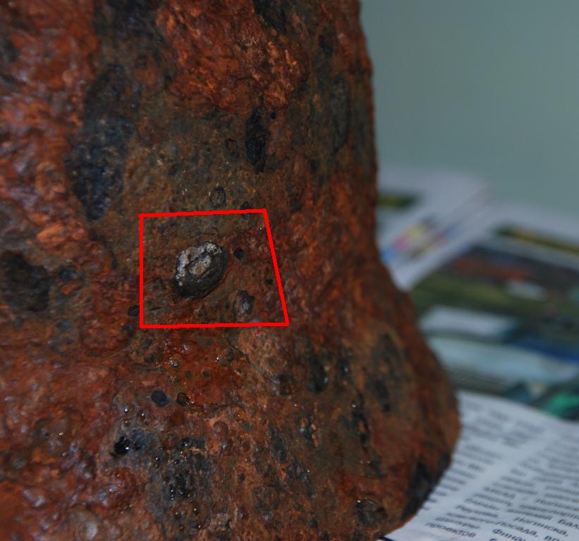

    Итак друзья, в своем первом сезоне, мне пока попалось две каски, обе на огороде у своих родственников, одна немец, вторая наша.
    Вот немец пролежал два месяца в воде с мылом, чистил его раза три за это время, вот такой результат, что делать дальше: см.фото
    - Вопросы, что это за модель шлема_?
    В окружности 67 получилось намерять сантиметром.
    - Дома есть пищевая лимонная кислота, может ей что то сделать_?
    - Можно ли спасти декаль, краску и надпись изнутри шлема_?

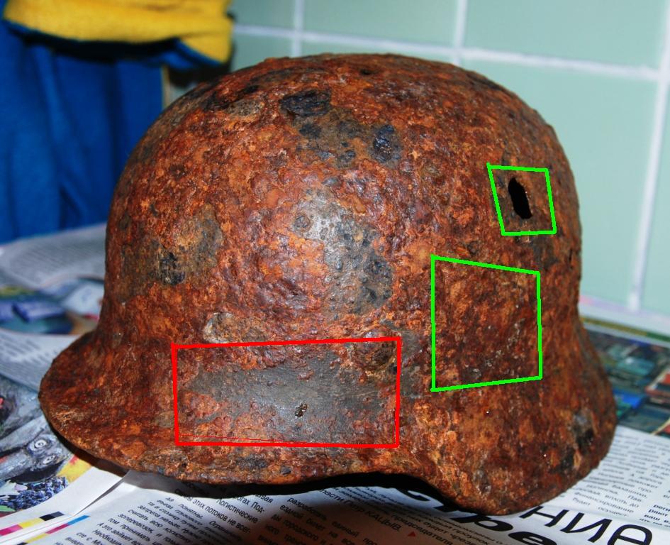

    Красным на фото 2 выделен кусок родной краски, зеленым там просматривается серебристая поверхность декали, а выше обведена дырка, которая была когда достал шлем, похоже осколок или пуля, рядом было много гильз немецких, отстреливался видимо солдат.

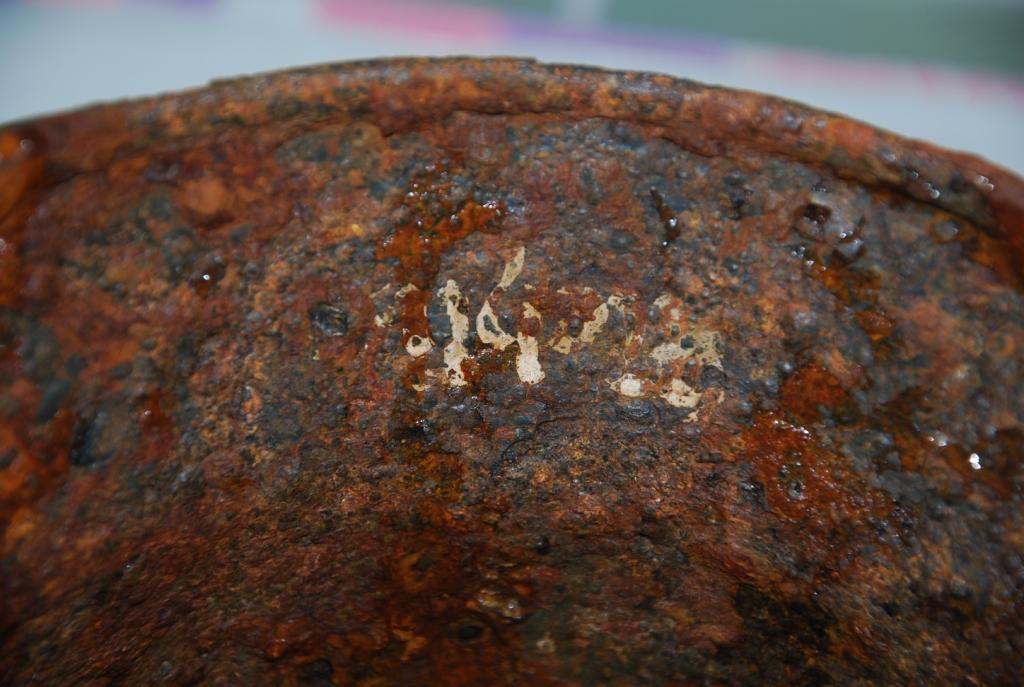

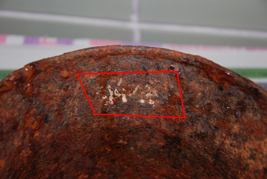

    На внутренней стороне шлема по ободу есть вот такая надпись, фото 6 и 7...

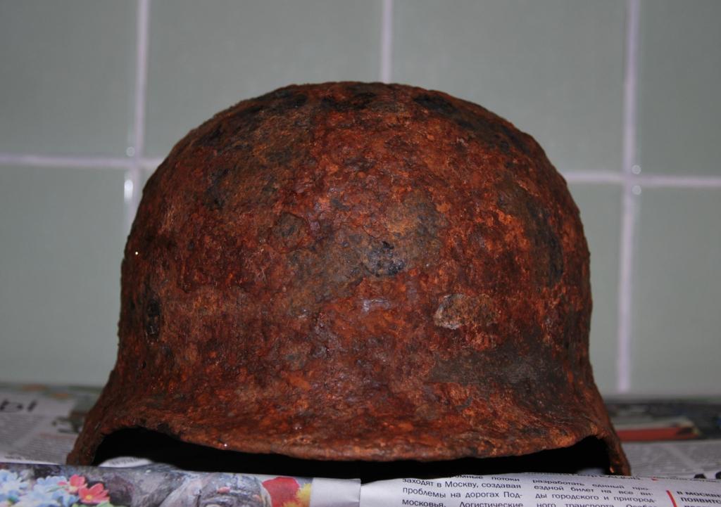

    попробуйте слабый раствор щавелевой кислоты, в теплой воде. Переодически доставайте и по местам слоев ржавчины чухайте мет.щеткой для посуды. Как сказал мой знакомый камрад, если краска там еще нормальная то щавель ее не снимет.

    Нсчёт модели - это или м35 или м40.Нужно смотреть по вентиляционным отверстиям,т.е. по люверсам(если штампованые то значит м40,если клёпаные значит м 35).И помоему на месте отверстия как раз и было вентиляционное отверстие.
    Ну а если есть сзади небольшое крепление(или его остатки)значит М37 венгр.

    Пациент скорее мертв чем жив. Боюсь ни щавелька ни другая химия уже не поможет. Все налипухи рано или поздно отвалятся.
    Мне видится только радикальная реставрация с чисткой до металла

    Хотя ошибся насчёт отверстия.Оно далековато от люверса.

    Рано хороните.Этот пациент,может выжить.

    Что мертв больше это понятно, родная русская ржевская земля...

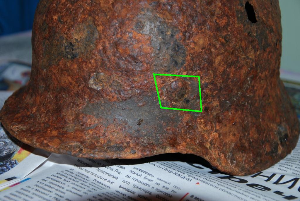

    Вот сзади шлема, но не по центру, а чуть смещено, есть какой то кусок металла не ржавый, он выпирает чуть внутрь шлема, я подумал, что это пуля застряла или осколок...(см.фото)
    А отверстий не нашел сам, у меня есть М-35 шлем, но мне думается это М-40 вроде, а с другой стороны, эта штучка, пуговка, вообще отвалилась с кусками ржи сегодня, там все сгинло:(

    А ка насчёт оставшегося люверса.как он внутри сделан.Может чесной народ в прошлом заклепал эти отверстия.

    Однозначно нужно по пробывать в растворе щавелевой кислоты как сказал xtremist07.А очистить до металла всегда успеется.
    Да ,тут же на форуме и найти .Здесь были темы по продаже щавелевой кислоты.

    Внутри ржа...
    вот тока краска с на ободе появилась и все, когда нашел, очистил от земли, остатки подшлема сразу выпали в труху все и кольцо то же...
    Так стока ржавый бугров внутри, что и не понятно толком, что и как...

    это просто поеденный остаток кламера от подшлемника..ни какая не пуля.
    пробуйте щавльку.или на крайней случай лимонку.
    можно в силит бенк замочить в растворе с водой...

    Во Силит достать легче будет, а какие пропорции, ведро у меня пластиковое, на 10 или 12 литров, для шлема и покупал:)

    100-150мл на ведро и вымачивать с переодической мойкой щеткой для посуды
