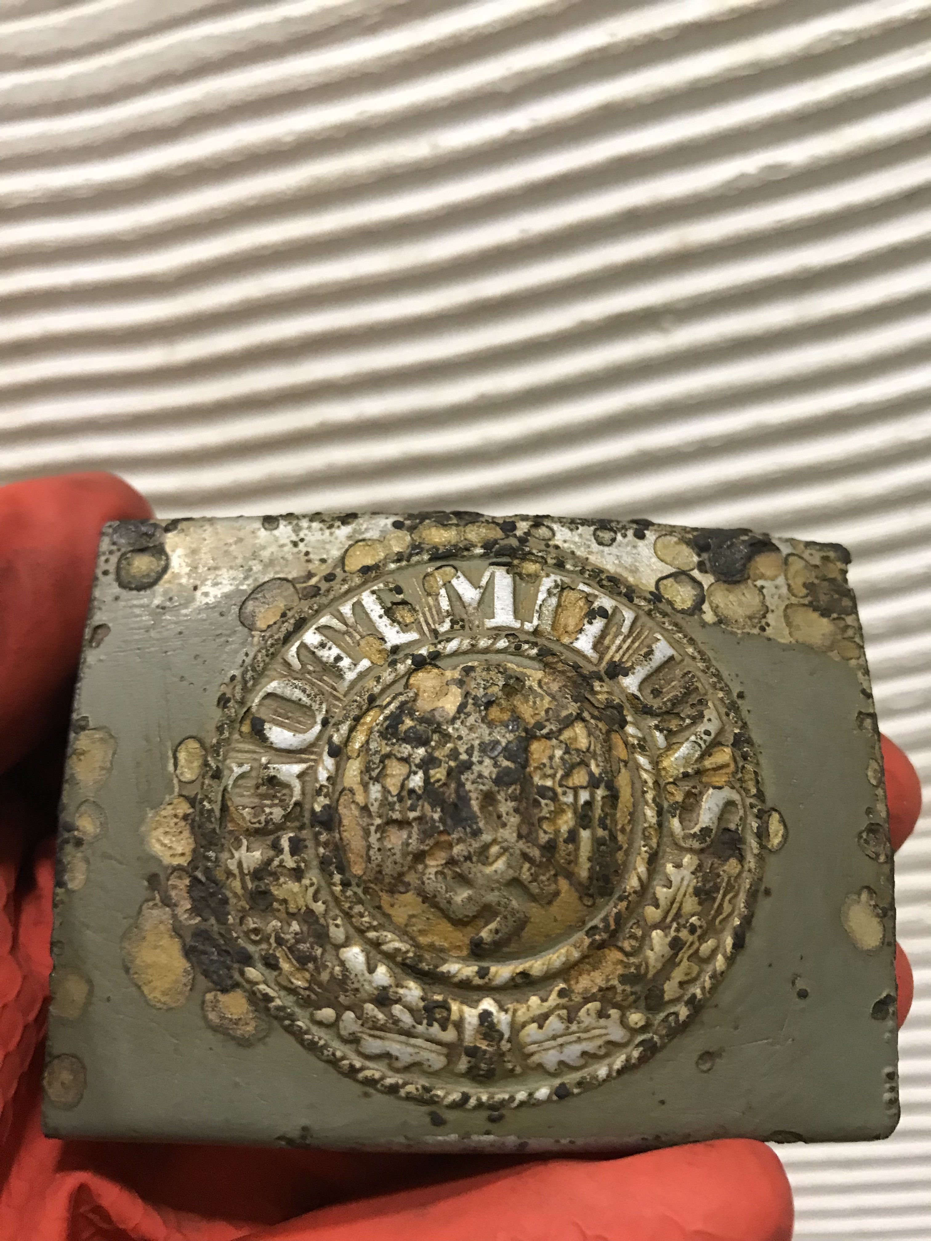

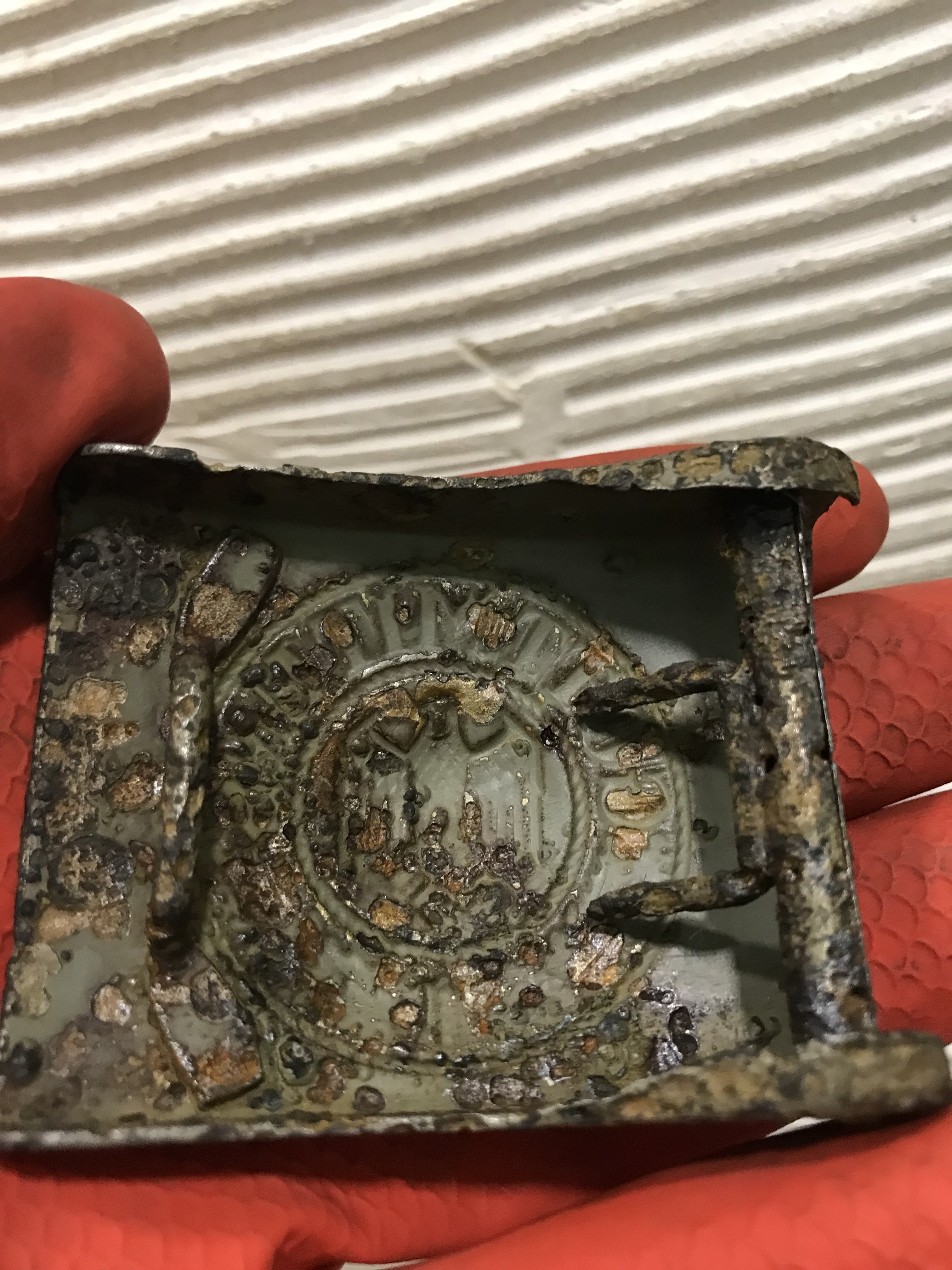

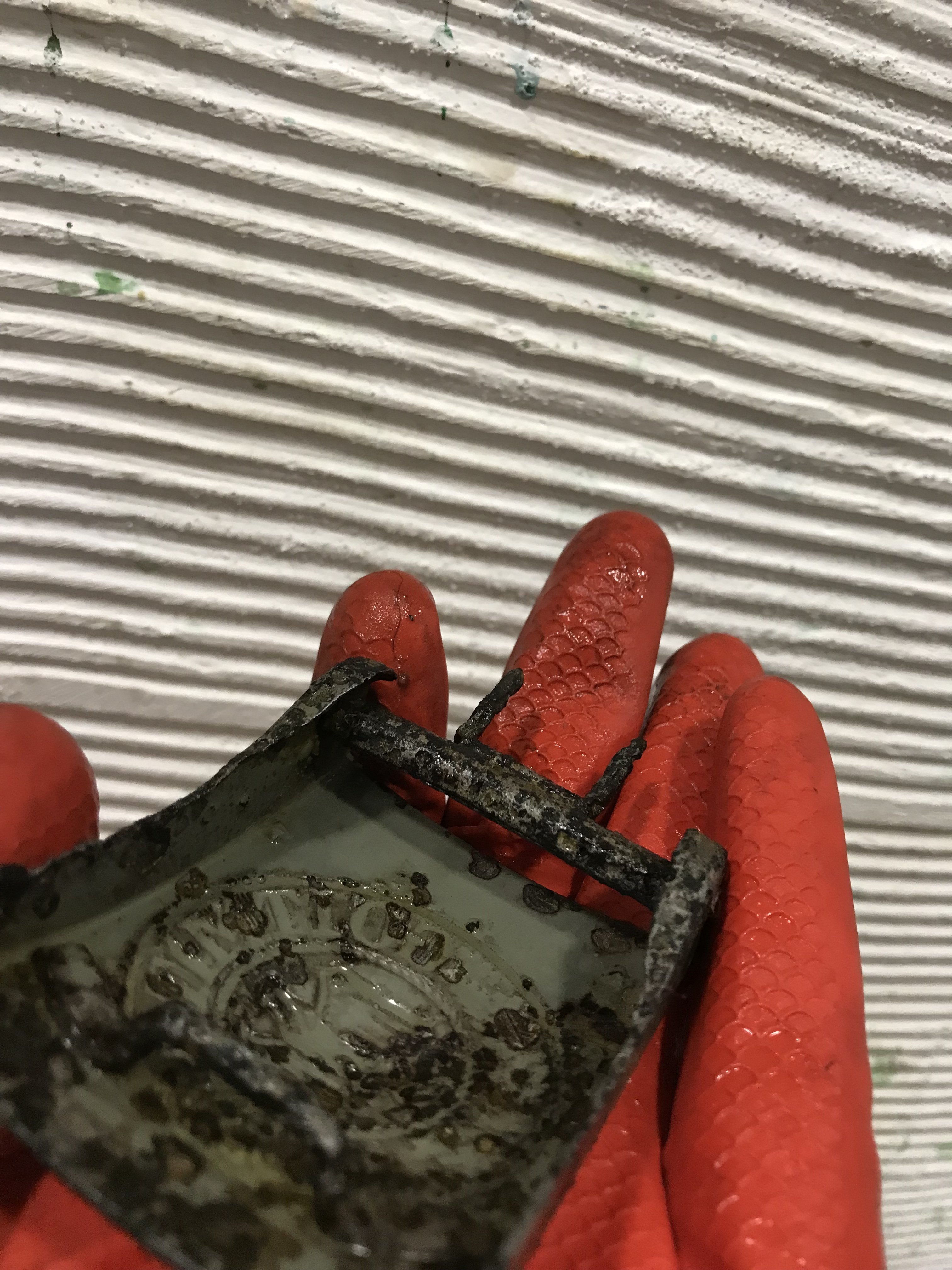

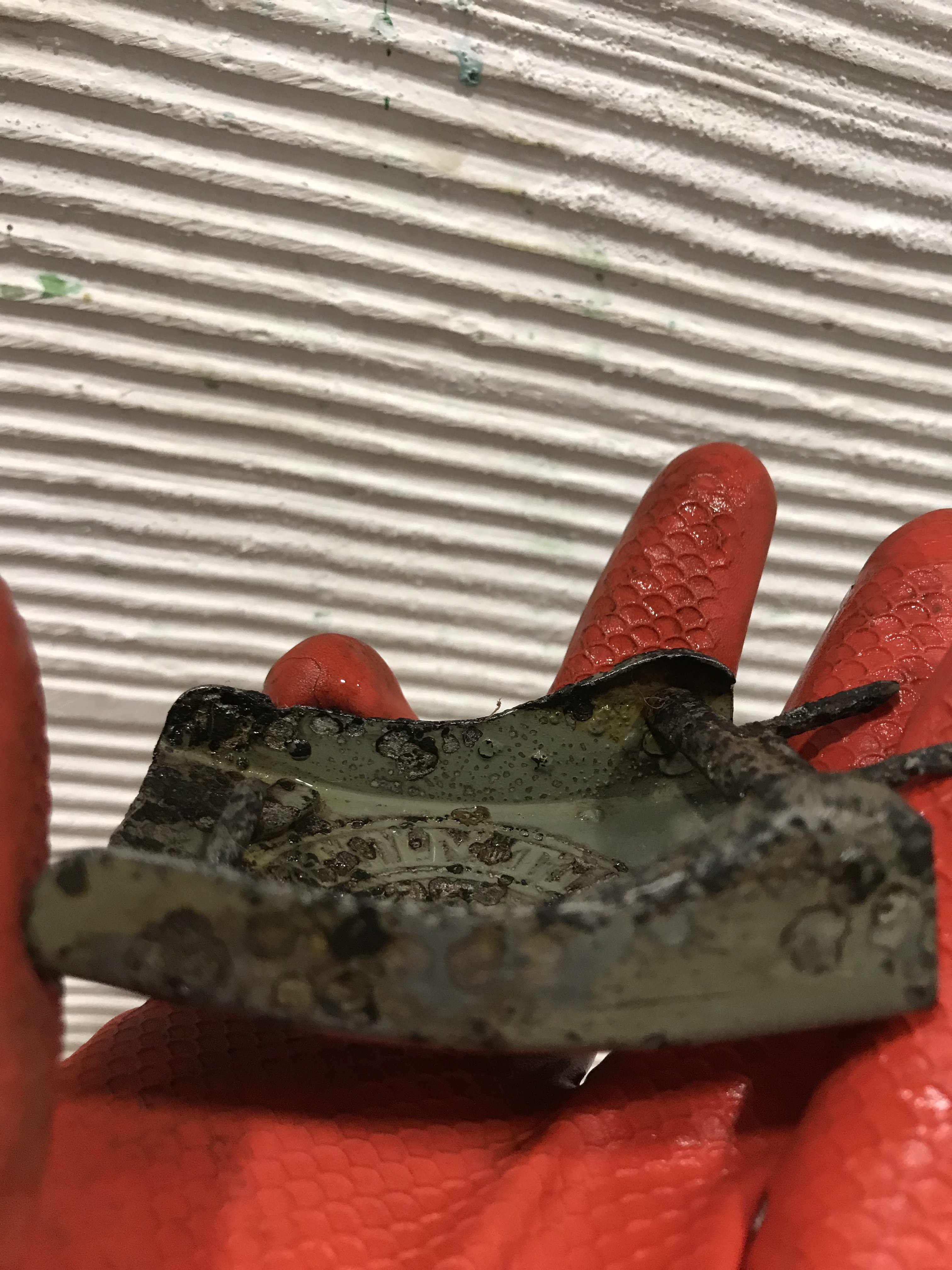

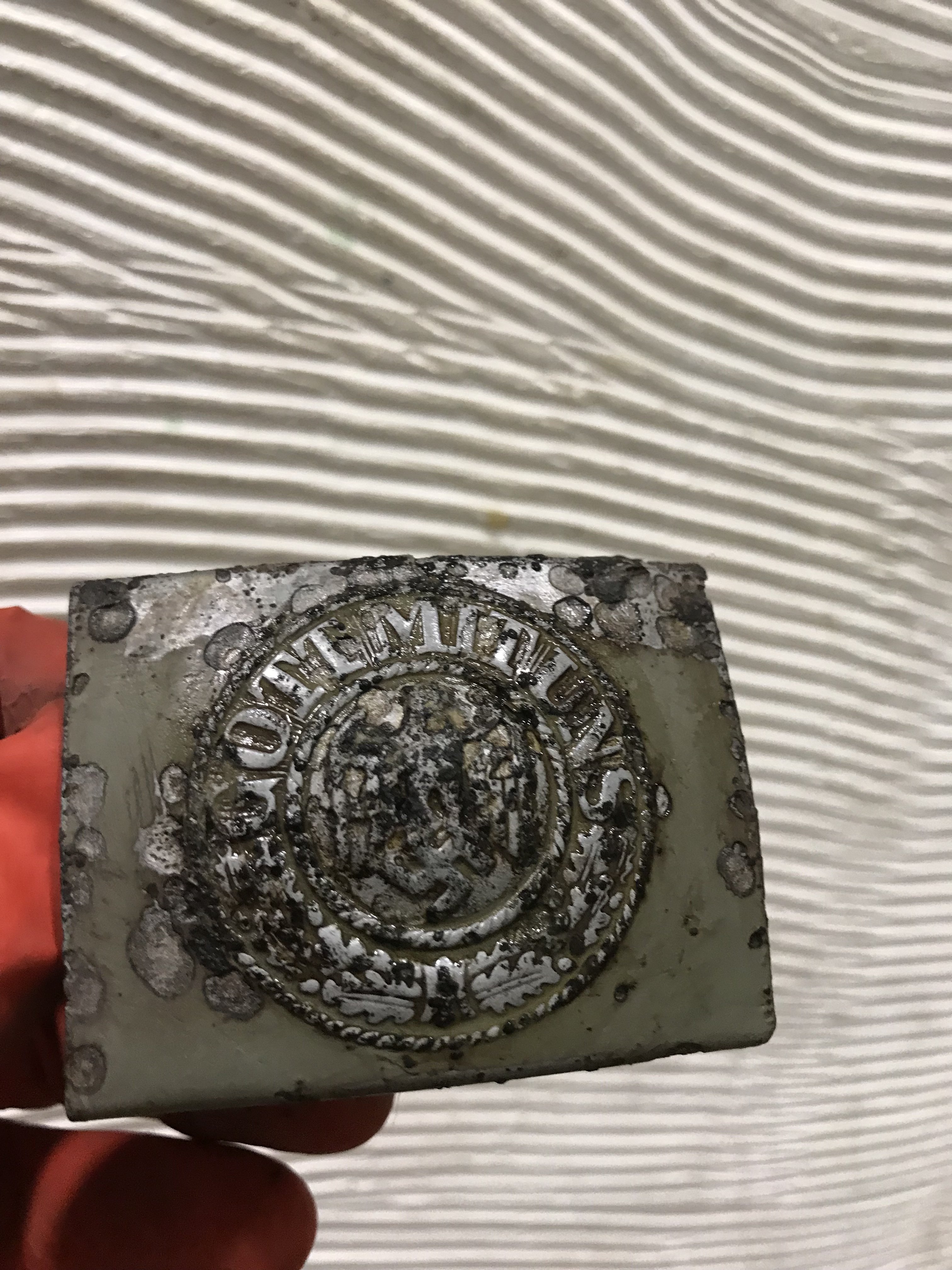

    Всем добрый вечер, взялся приводить прягу в приличный вид.
    Отмачивал в дист. воде — промакивал уксусом+ мех чистка.
    Как результат ржавчина откисла/отчистилась но проступает новая уже через несколько минут, понимаю что вступает в реакцию. Но не придумал как это прекратить/дочистить.
    Подскажите, пожалуйста.
    P.S: последние фото - после чистки через 10 минут
    С уважением

    Добрый вечер. После чистки в уксусе нужно хорошо промыть хозяйственным мылом зубной щеткой. После промокнуть ветошью и сушить феном. После можно смазать нейтральным маслом.

    Після будь якої кислоти бажано нейтралізувати її залишки. Відносно використання мила - не скажу, а от содою (водним розчином) саме то. Після промити гарно водою. І щоб не ржавіло пройти перетворювачем іржі, а то з маленької чяточки ржі полізе знов.
