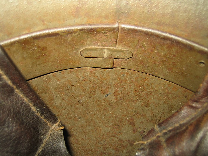

    Случайно фото задней части обруча нет ?. Хотелось бы взглянуть ещё на отверстие под клямер, именно как и где оно расположено. На стыке двух пластин или с боку соединения.

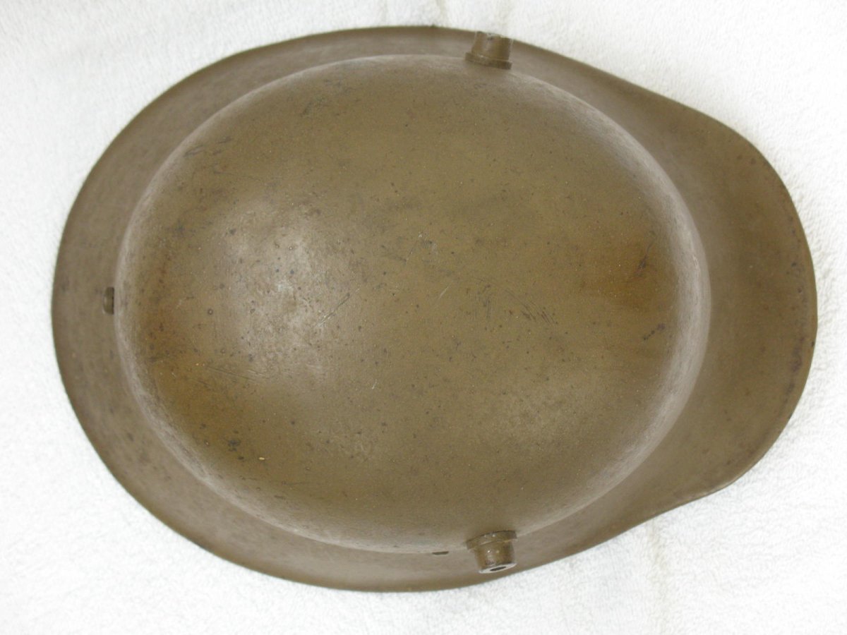

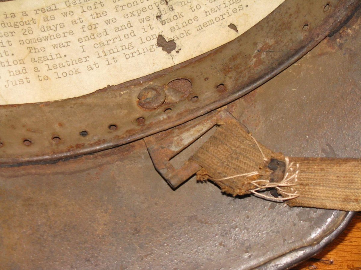

  9. Александр Лемешко
    Александр Лемешко Major
    2.692
    Sumy
    Вот..Хочу рассчитать диаметр заднего кламмера..Получается 9,5мм.Попробуй ещё ты..Диаметр рогов-14мм.

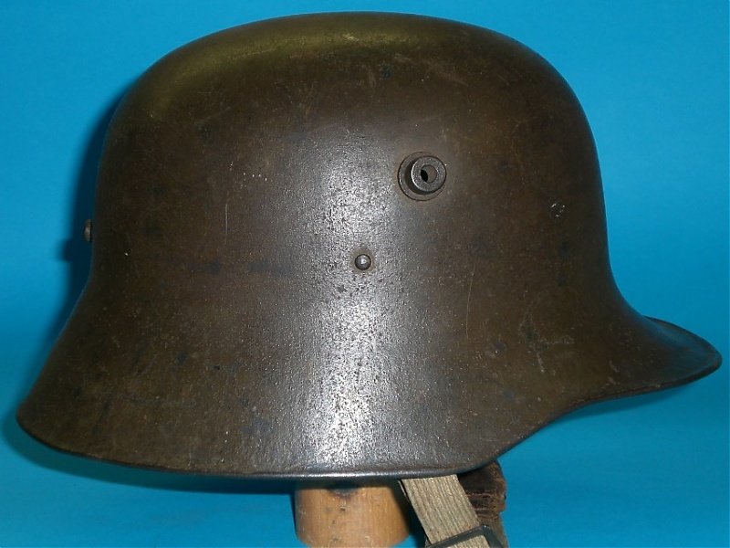

  11. Александр Лемешко
    2.692
    Sumy

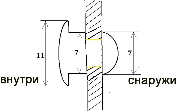

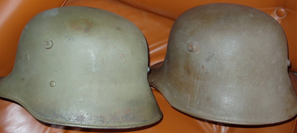

    Приветствую!!До поры до времени я тоже так считал.Пока на одном из форумов не поднялась тема по толщине кламмера на шлеме "венгерском"...Именно той темы (со штангелем)- я не нашёл.. Вот фото с подобной темы..Цитату я наложил на фото. На русиш -"Задняя заклепка на 1 мм толще обычной (3х мм) заклепки применнявшейся на австр.М17. На сравнительном фото ,можно заметить эту разницу.. Ширину усов я тоже (по логике) уменьшил до 6 мм,так как отверстие под кламмер-7мм.....тобиш усы по идее 6мм-овые.....
    немцы-это одно...австрийцы-что-то другое))))
    Стрипа, knyz та 663 подобається це.
  12. 663
    663 ✠ Moderator
    17
    7.586
    Україна.
    Понятно. Спасибо за поправку. Получается высота шляпки 4 мм.
    По фото диаметр клямера на венгре ни чуть не меньше второго шлема !.
    RIHARD 77 та Стрипа подобається це.

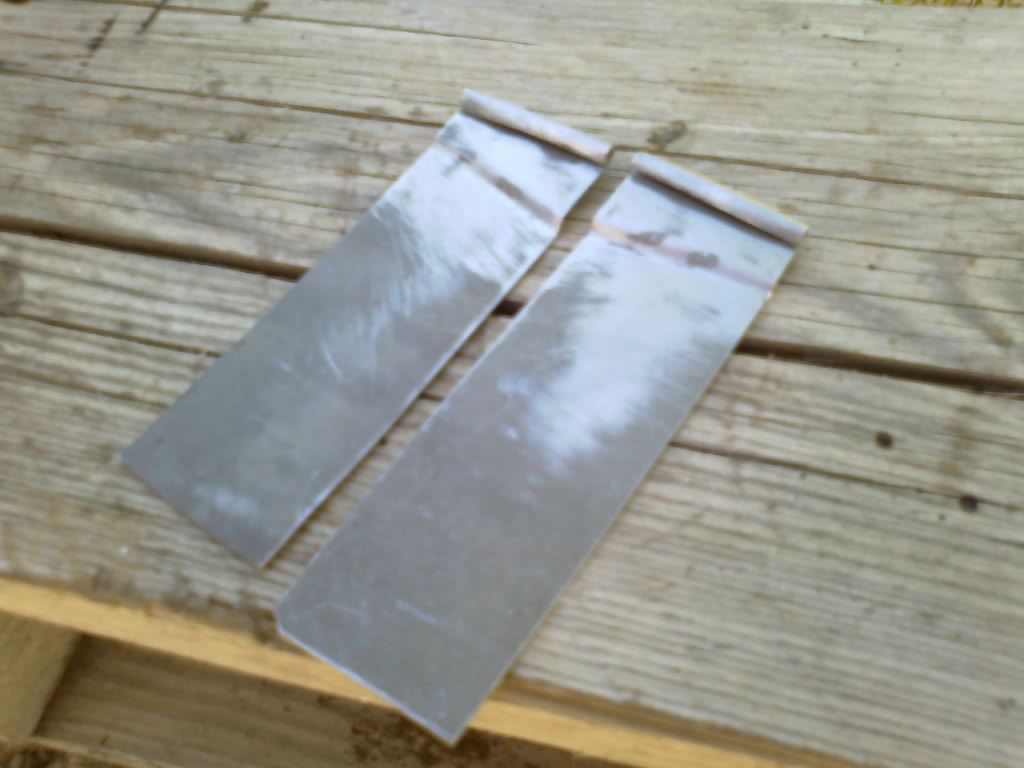

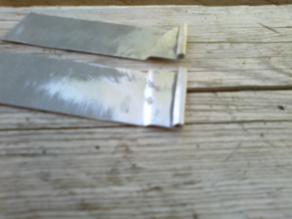

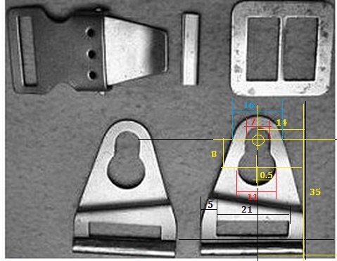

  15. 663
    663 ✠ Moderator
    17
    7.586
    Україна.

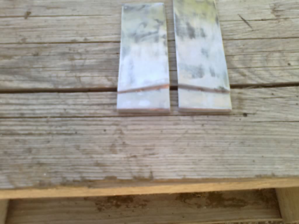

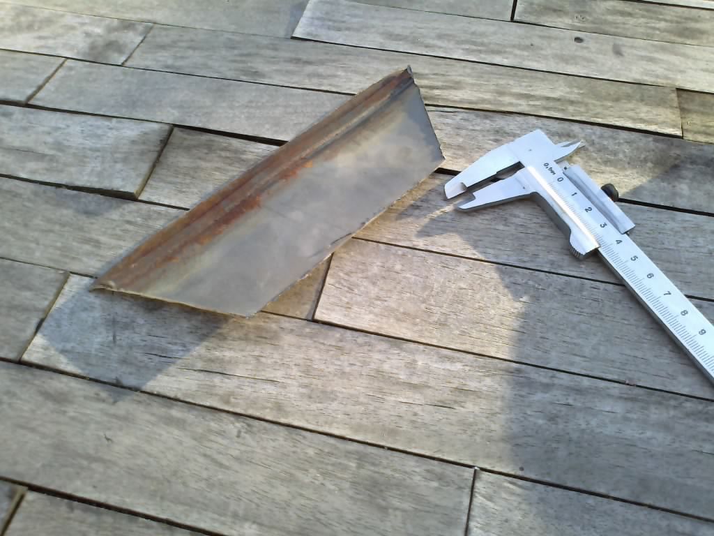

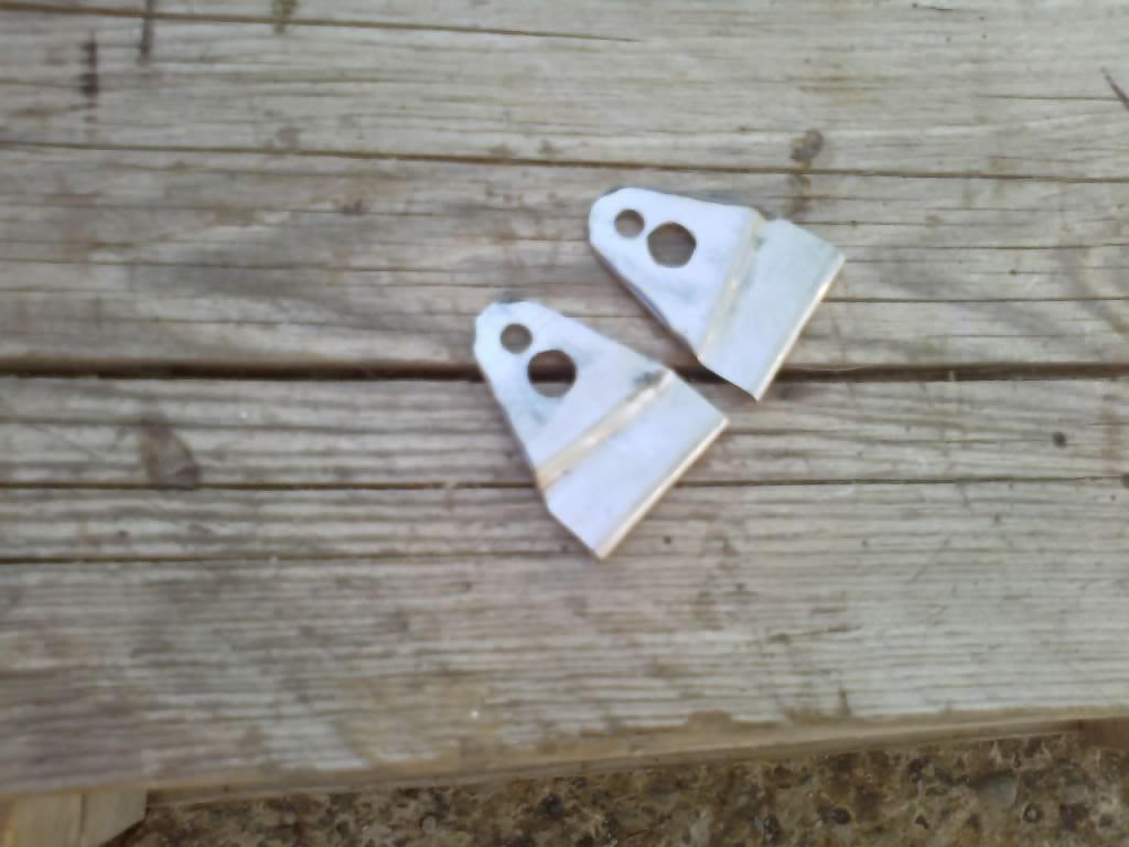

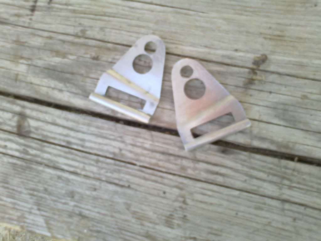

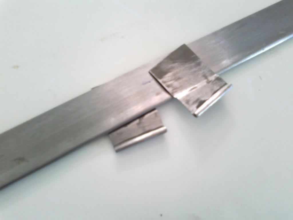

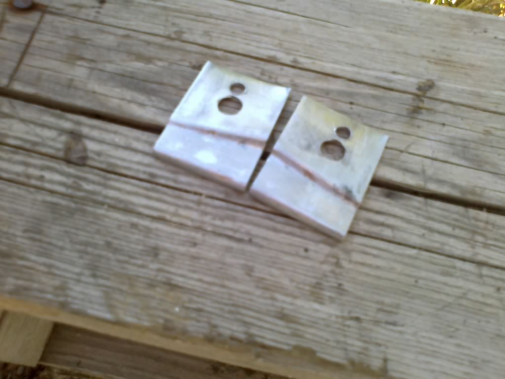

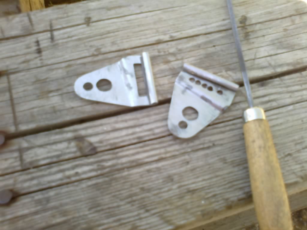

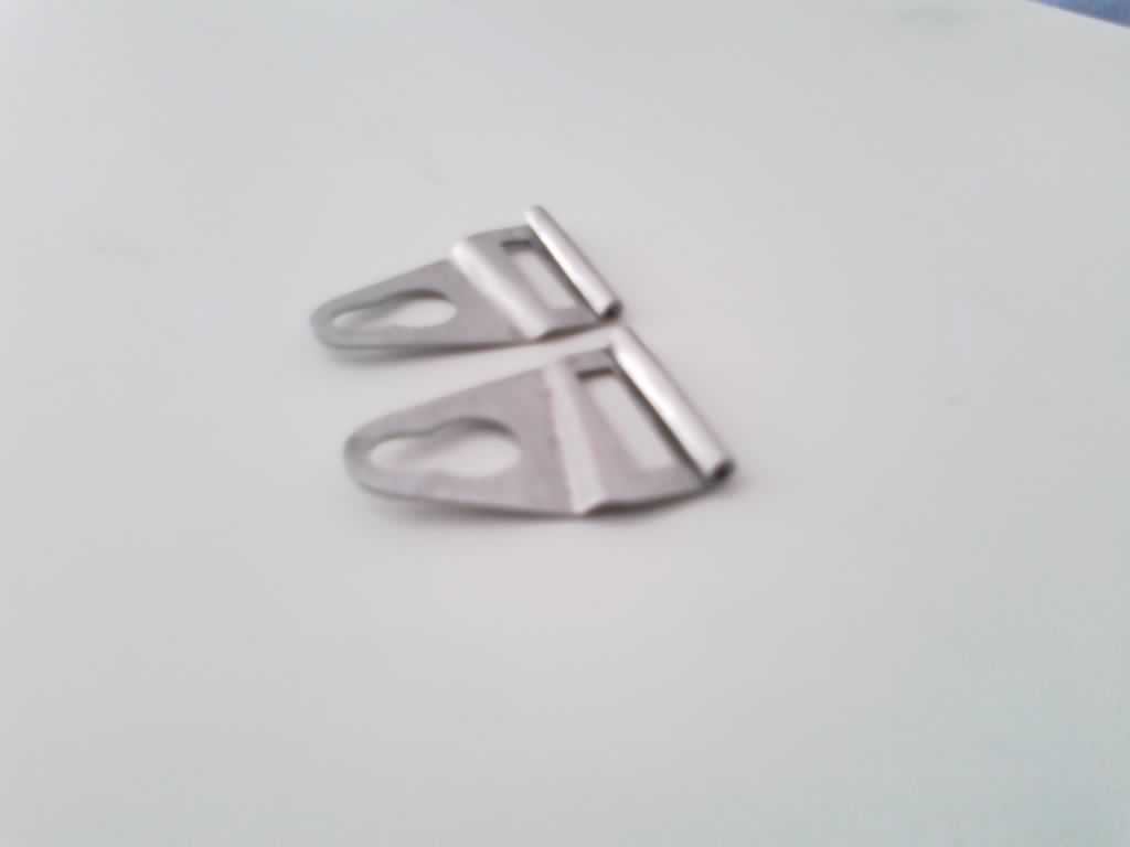

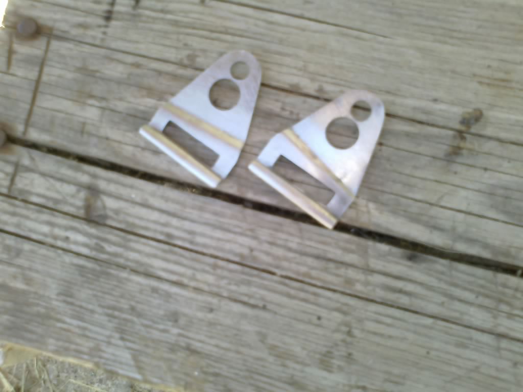

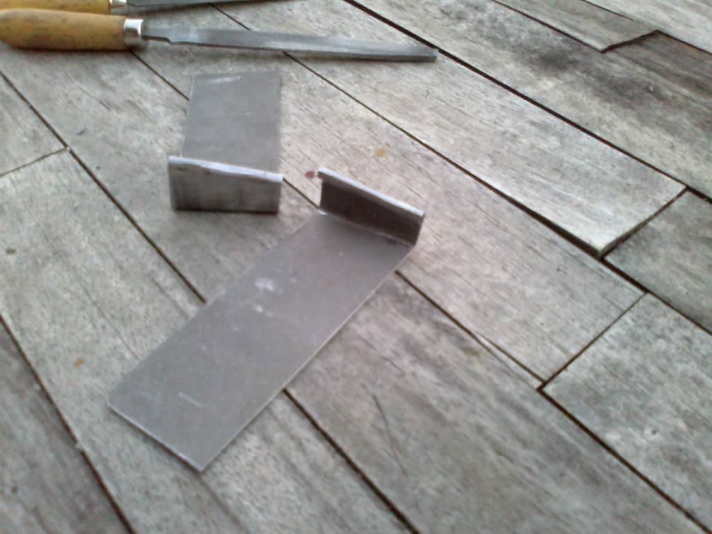

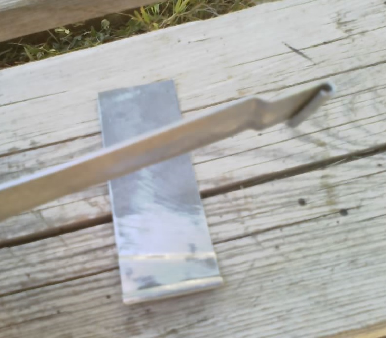

    Серьги. Чуть дорисовал некоторые размеры и принялся за работу. Вырезал заготовки и к делу, на фото по порядку. Круглый загиб делал на проволоке электрода 2 мм.
    Первым сделал дальний загиб от закруглённого края, так было удобней.
    An35, RIHARD 77, Paolo.M та 6 іншим подобається це.

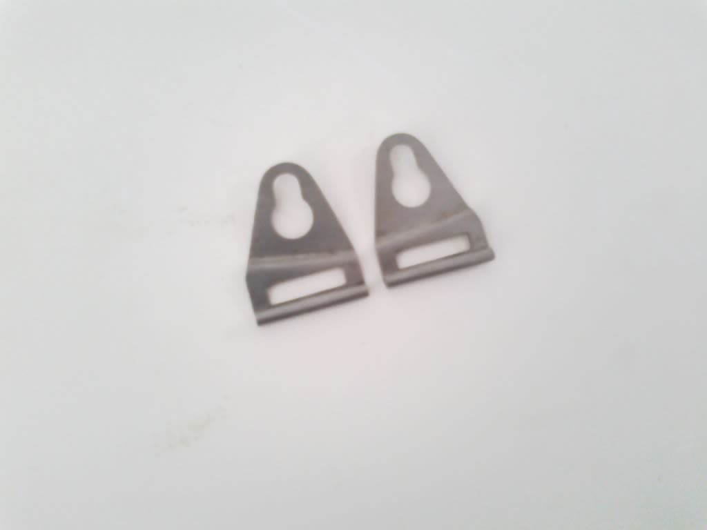

  16. 663
    663 ✠ Moderator
    17
    7.586
    Україна.

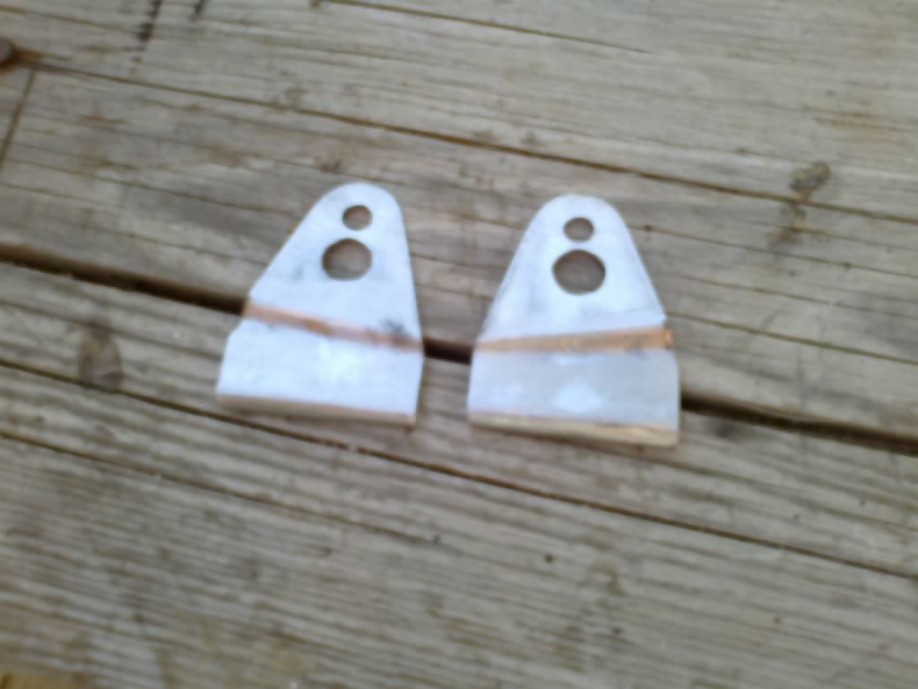

    Серьги очищены и отшлифованы. Где получается загиб не очень красивый, там подгоняю надфилями. Так же зачищаю следы от молотка или плоскогубцев, всякие изяны. Иначе в домашних условиях никак.

    Класс!!!Олег укажи толщину металла-заготовки для серьг(...если я не пропустил).

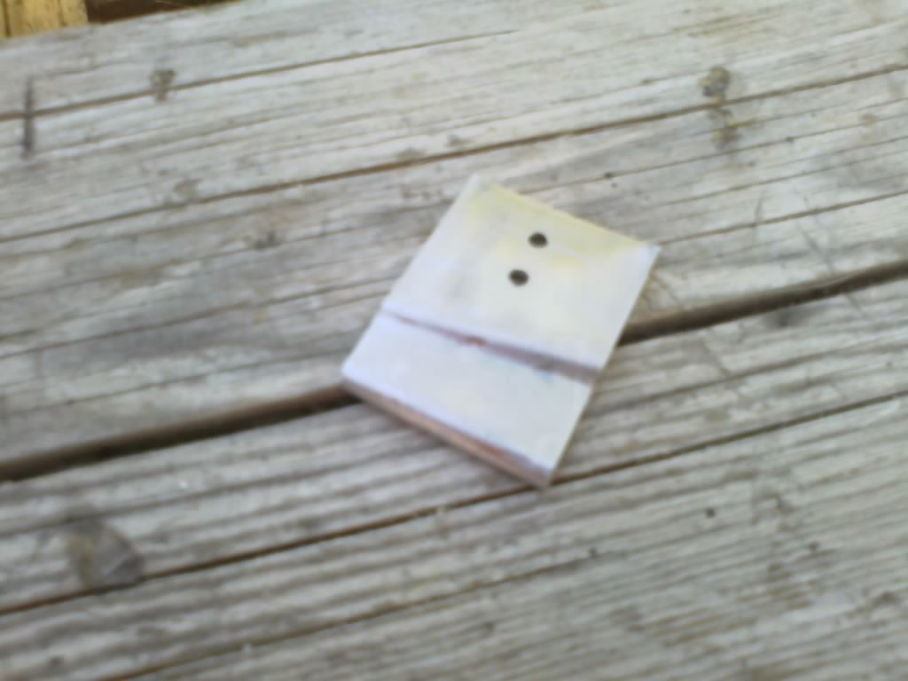

  18. 663
    663 ✠ Moderator
    17
    7.586
    Україна.
    На моих серьгах толщина 1 мм. Выводы делал по фото. Я так думаю что они были сделаны из того же материала что и обруч подшлема. Металл выбрал крепенький, при пробе разогнуть угол, сразу трескает. Пришлось греть.

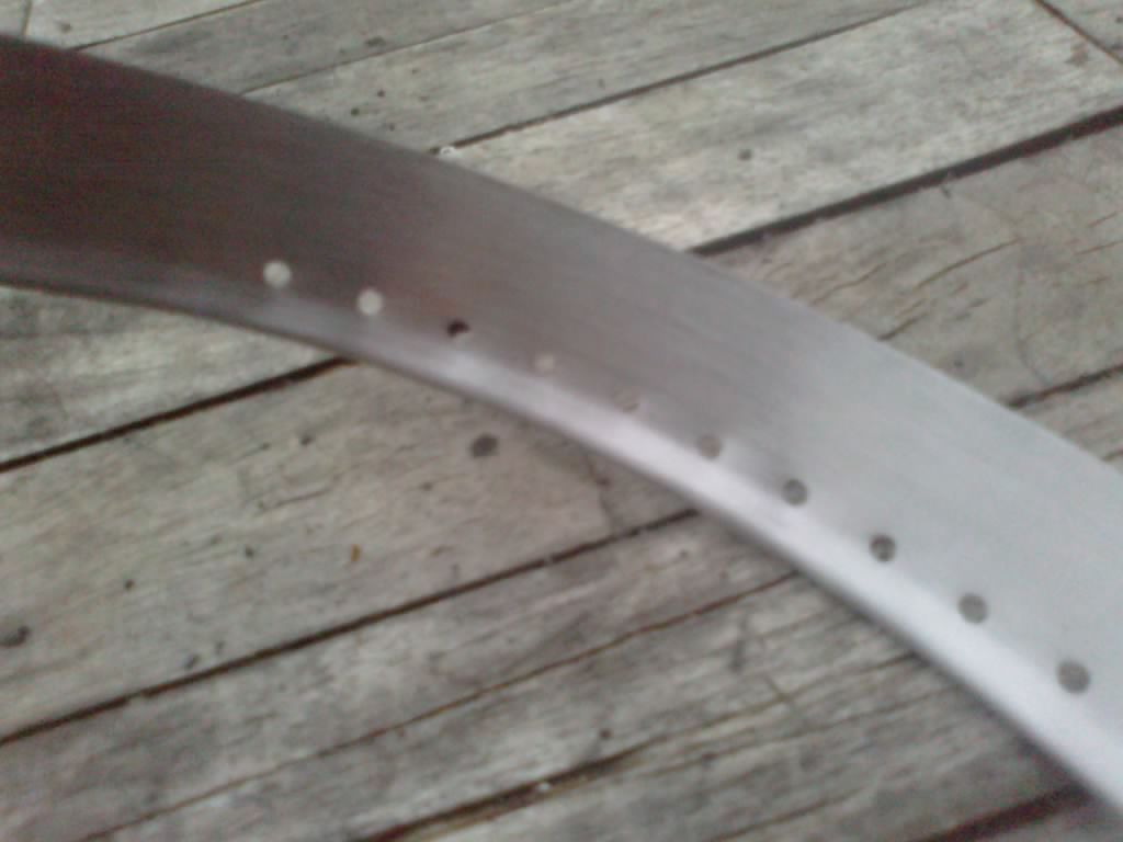

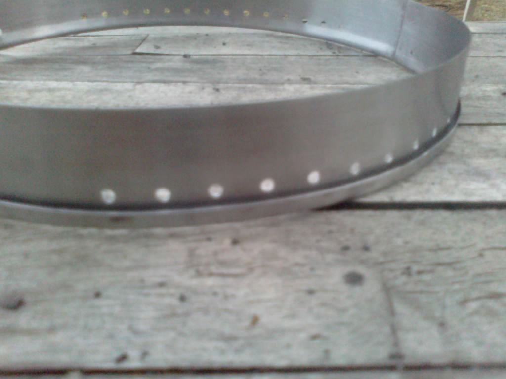

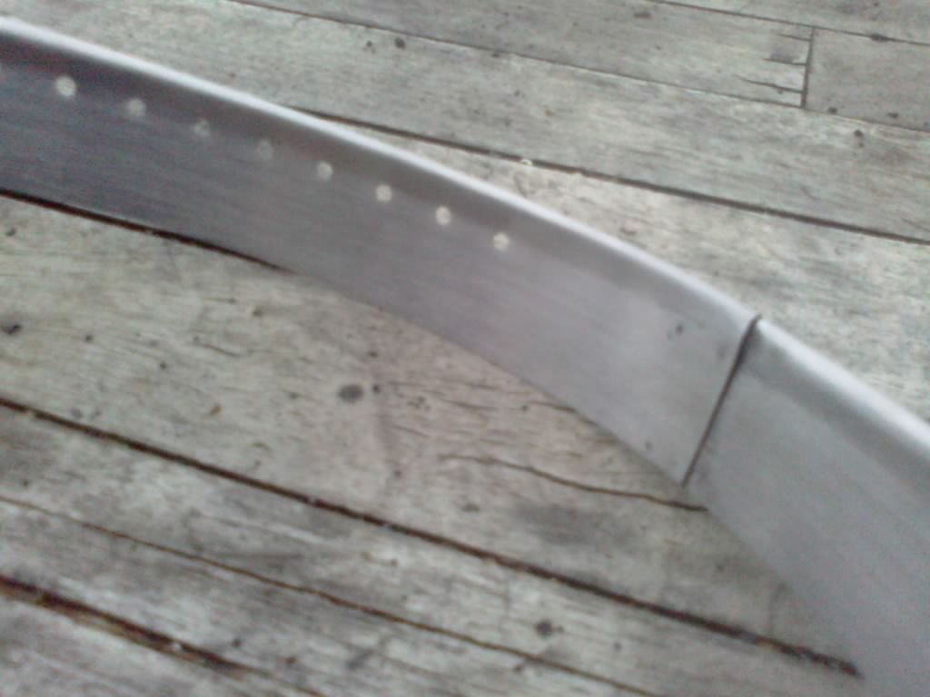

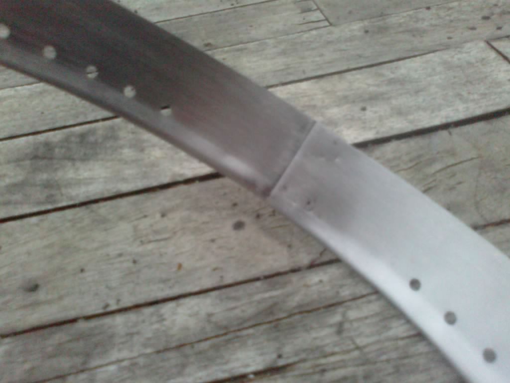

  19. 663
    663 ✠ Moderator
    17
    7.586
    Україна.
    Просверлил отверстия и опять же с помощью пластмассовой полоски согнул полосу в круг. Соединение сделал на сварке. По причине что контактной сварки нет у меня то просверлил отверстия, вставил заклёпки сделаные из электрода 2 мм и заварил с двух сторон. Соединение получилось надёжное. Расчёты и предположения скину чуть позже.

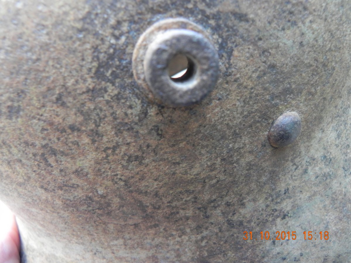

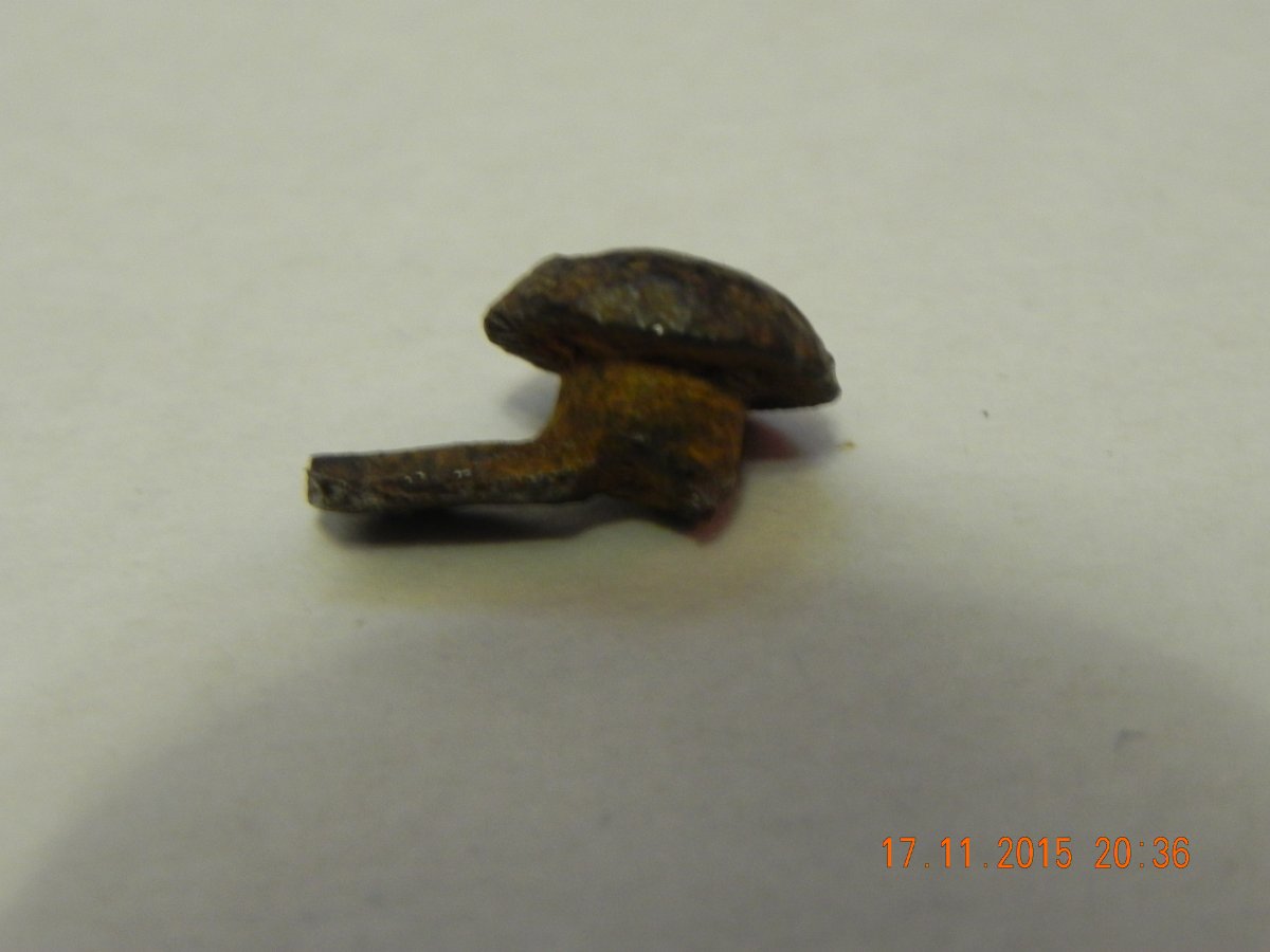

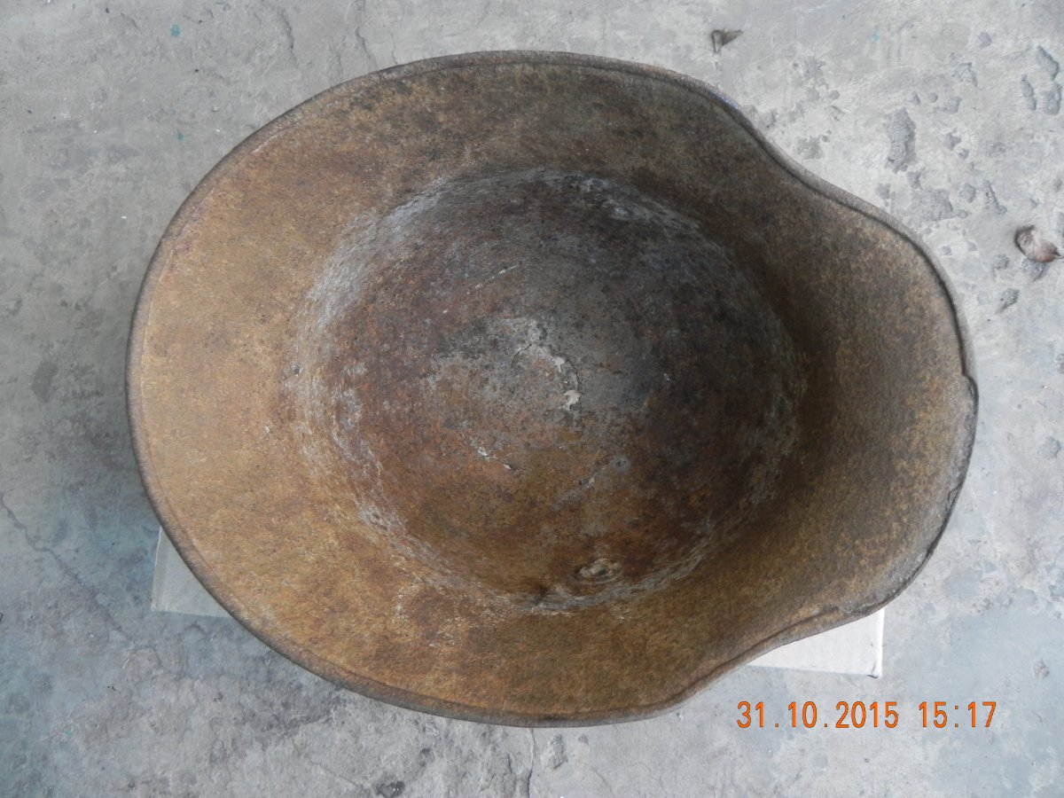

  21. Sasha Zloy
    Sasha Zloy Stabsfeldwebel
    689
    Харьковская область

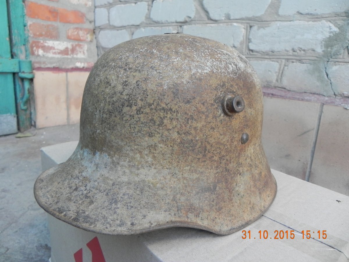

    Можно и я влезу в тему?

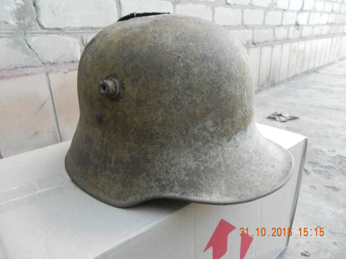

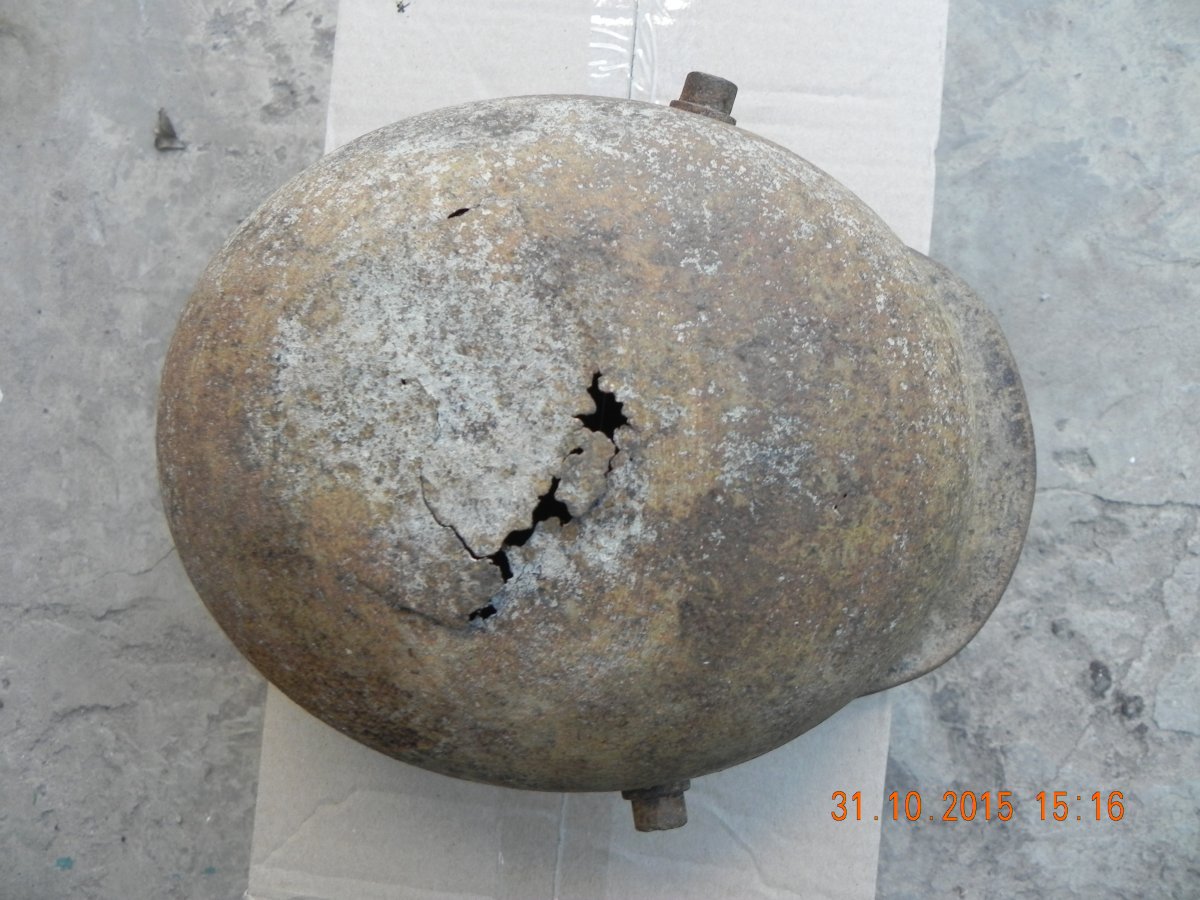

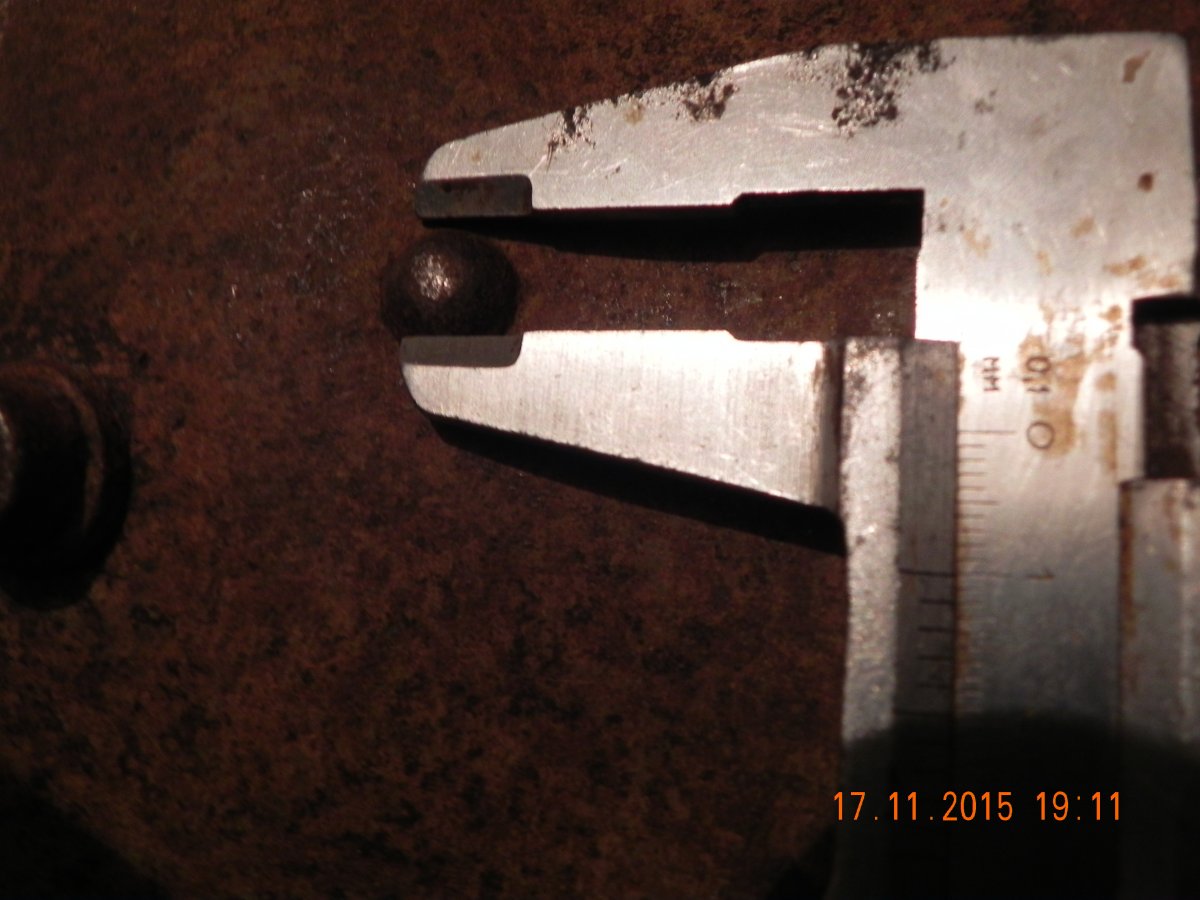

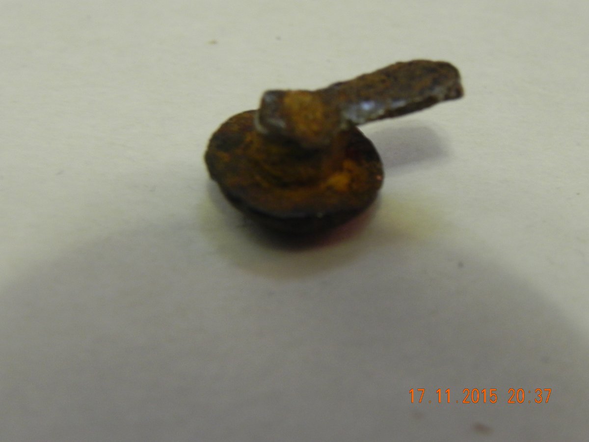

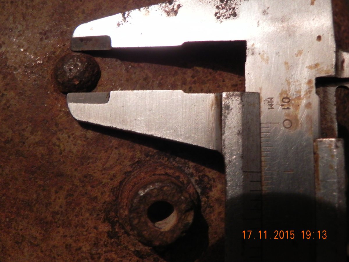

    Вот приобрёл и себе Берндорфа.
    Нужно будет, конечно, приложить руку- подгулявший верх и утрату вальца без внимания не оставишь.

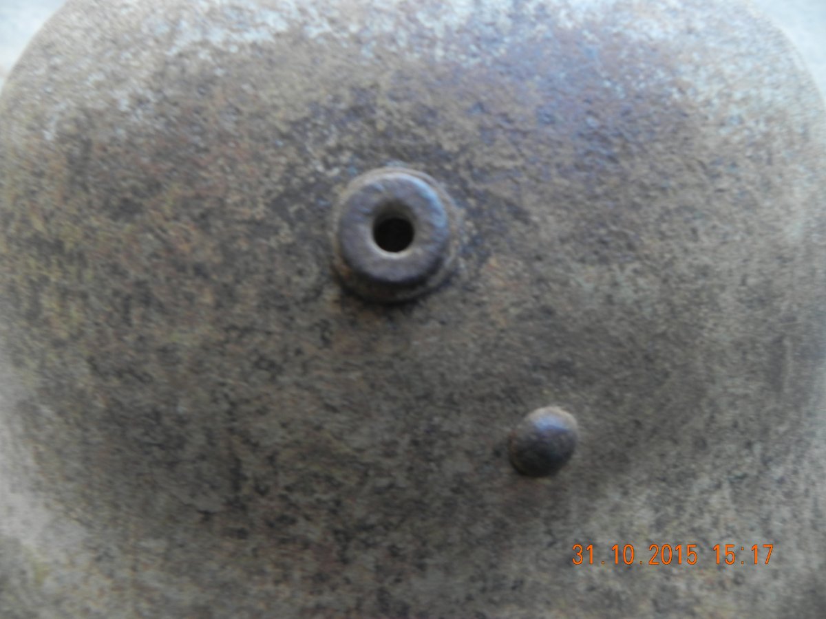

    Так вот! Сразу кинулись в глаза крепления подшлема. По сравнению с другими, виденными на фото просторов интернета, показались великоватыми.
    026.JPG 025.JPG по диаметру чуть ли не сровни рожкам
    DSCN2806.JPG DSCN2804.JPG Замерил- целый сантиметр. Даже чуть больше.
    Представленному здесь чертежу явно не соответствует.

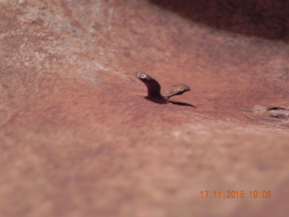

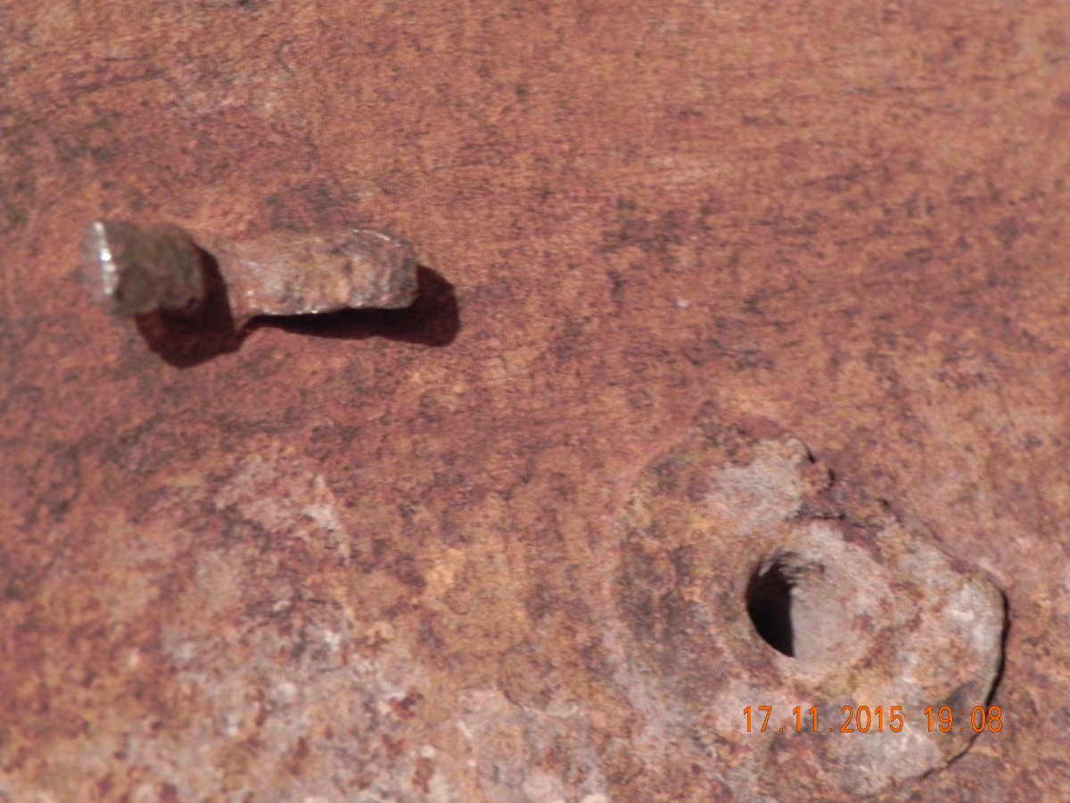

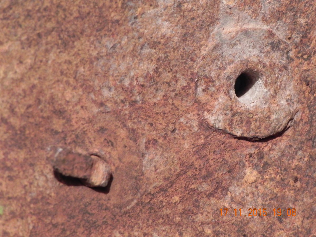

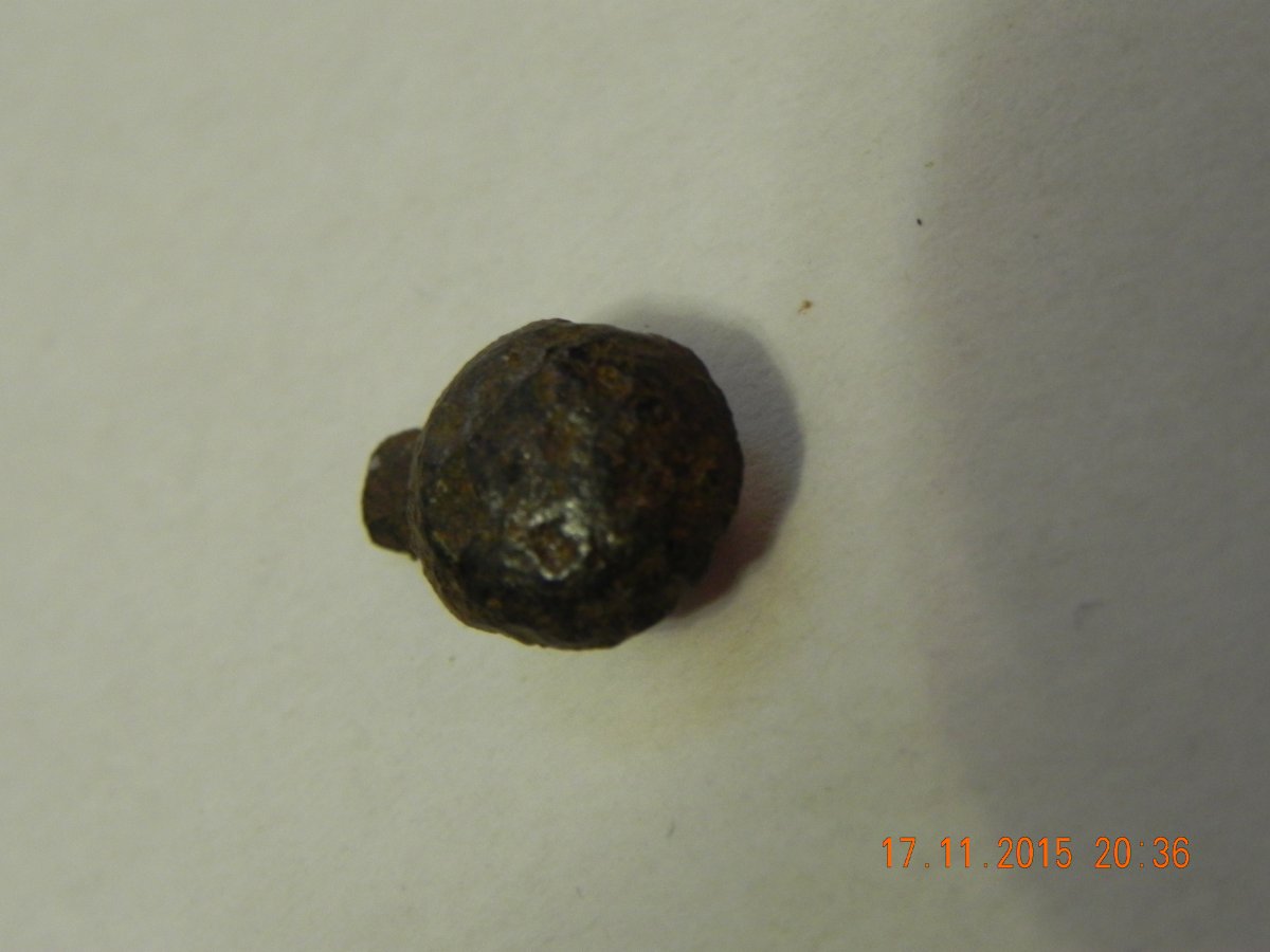

    Внутреннюю часть не видно было- всё было скрыто коррозией. Начал потихоньку чистить аккуратно, и вот что вылезло
    DSCN2796.JPG DSCN2794.JPG DSCN2798.JPG конструктивно похоже на кламмера

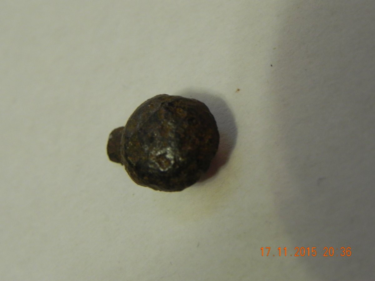

    Извлёк один, который с отломанным усиком.
    DSCN2808.JPG DSCN2810.JPG DSCN2811.JPG вот такие вот корявенькие кламмера. Цельные, выполненные одной деталью.
    Кому-нибудь попадалось подобное? Это вариант заводского исполнения, или полевой "тюниг"?
    Стрипа, Трофейщик, Friedrich Bruno та 6 іншим подобається це.
  22. 663
    663 ✠ Moderator
    17
    7.586
    Україна.
    Дело в том что представленная схема в теме это венгерский заказ для подшлема шпилечного крепления, два грибка и клямер. У вас же крепление больше смахивает на клямера. На вашем шлеме вариант исполнения клямеров интересный.
    Хочется узнать, на шлеме клеймо есть ?.
  23. Рихард
    Рихард Oberstleutnant
    5.198
    Одесса, Украина
    Сталкивался с подобной конструкцией кламеров (назовём их так) - железный цельный грибок с усами только гораздо меньше - на румынском Адриане, ими крепился гребень. Почему обратил внимание - в подавляющем большинстве случаев на "заводских":Адрианах гребень крепится такими же но алюминиевыми тогда тоже подумал ....может тюнинг, хотя выглядело как с завода.
    В данном случае не исключаю что "это" могло быть изготовлено во фронтовой мастерской из банальной железной заклёпки.

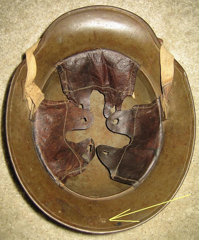

  24. Sasha Zloy
    689
    Харьковская область

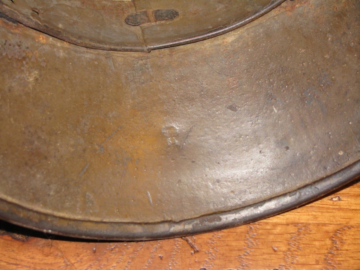

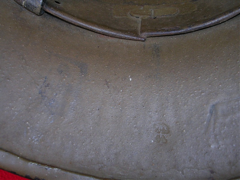

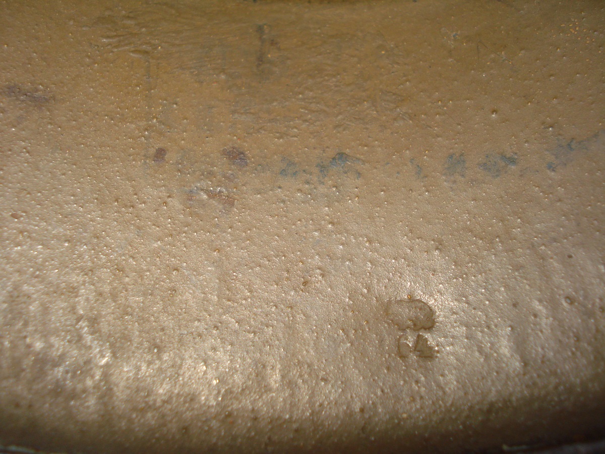

    К чистке шлема ещё не приступал- определённые трудности не дают начать. А где на этой модели клеймение наносилось? Чтобы хоть приблизительно знать, где искать.
    Забыл написать одну деталь- под усиками этих "кламмеров" сохранились остатки обруча подшлемника. Материал обруча- сталь. О форме обруча, как и всего подшлемника, который держали данные кламмера, мы уже не узнаем никогда...
    Александр Лемешко та Поліщук подобається це.
  25. Александр Лемешко
    2.692
    Sumy
    Cаня, на задней части юбки..Выше ,ниже по вертикали.
    Стрипа, Sasha Zloy та 663 подобається це.
  26. nucu
    nucu Stabsfeldwebel
    3.127
    Винные погреба
    Ежели есть там клеймо это мадьяр,там же должно быть и ухо
    Sasha Zloy подобається це.
