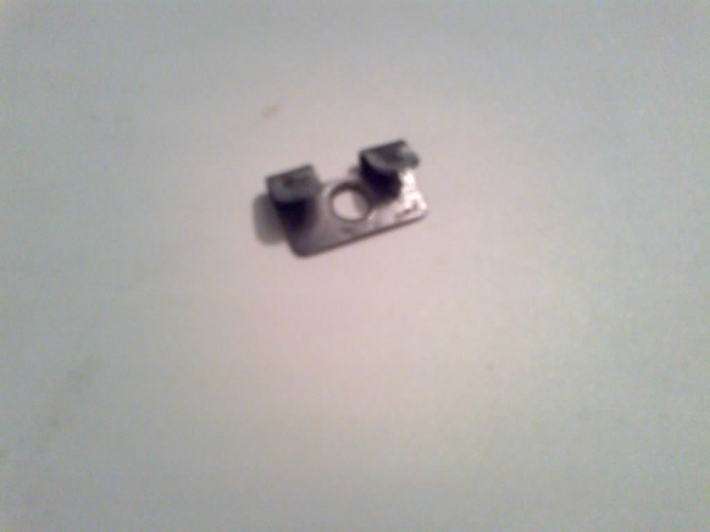

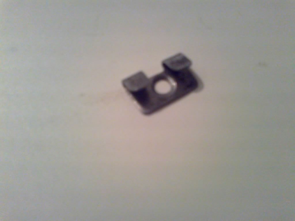

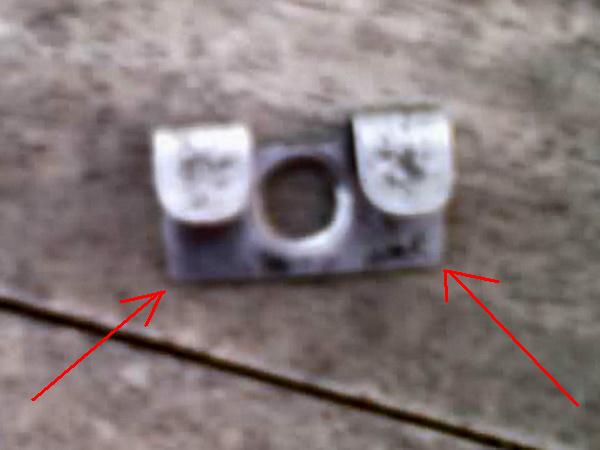

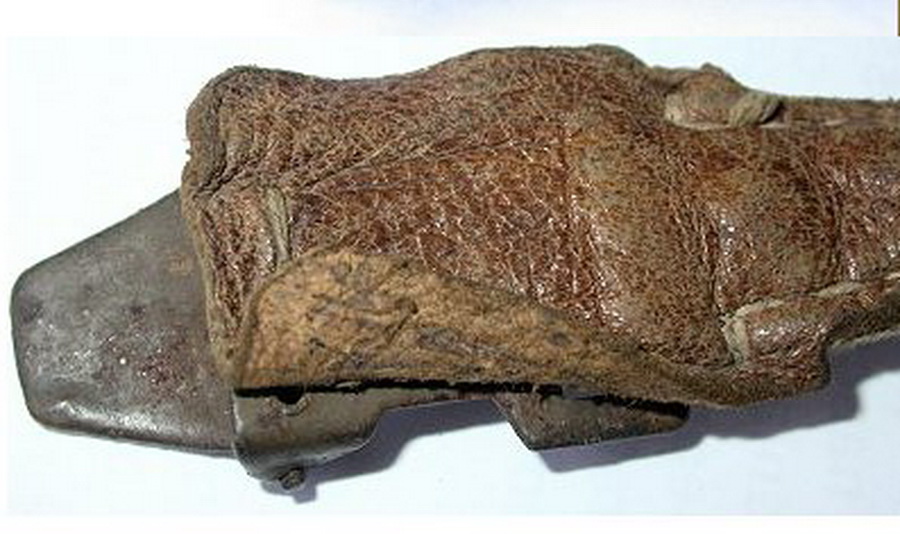

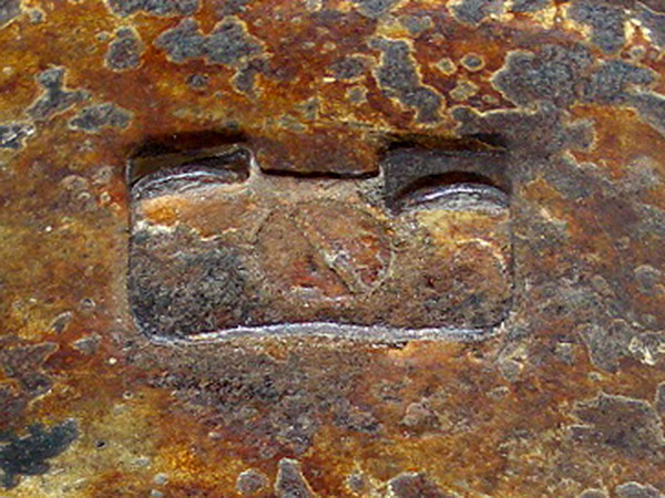

    Критиковать и нечего ,как по мне.Плохо видно... скруглены края (углы)пластины или нет...Если в наличии лобовая пластина,то фиксатор ремня поставить сам Бог велел):smile_12:

    Именно какие ?. Я же и переделать могу, только надо знать что именно и как правильно.

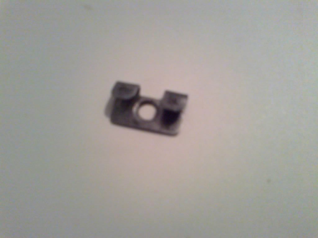

    На фиксаторе. Два нижних угла на пластине ..Увеличил..Скруглены..И это правильно))
    Есть у меня крупное фото фиксатора,правда с согнутыми усами..Углы явно скруглены..Мелочь. но все же.))

    Принято. Я делал по вот этому фото и там углы как будто расплюснуты. Сделал квадратные. Округлить никогда не поздно. Спасибо за замечание.

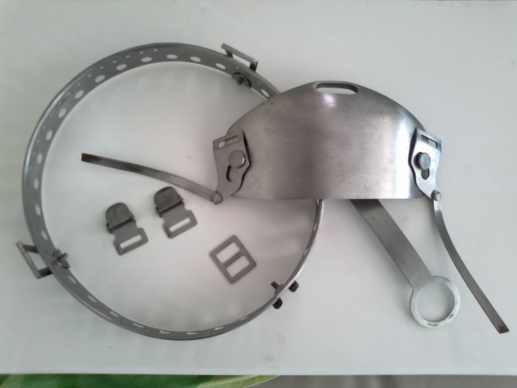

    Всё скруглил. Теперь можно и поспать.
    An35, knyz, RIHARD 77 та 6 іншим подобається це.

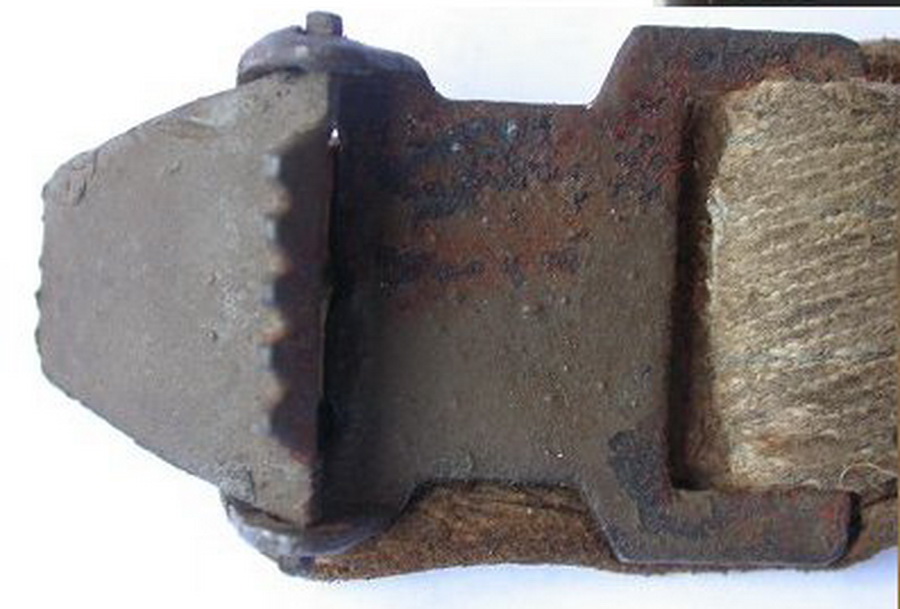

  6. 663
    663 ✠ Moderator
    17
    7.586
    Україна.

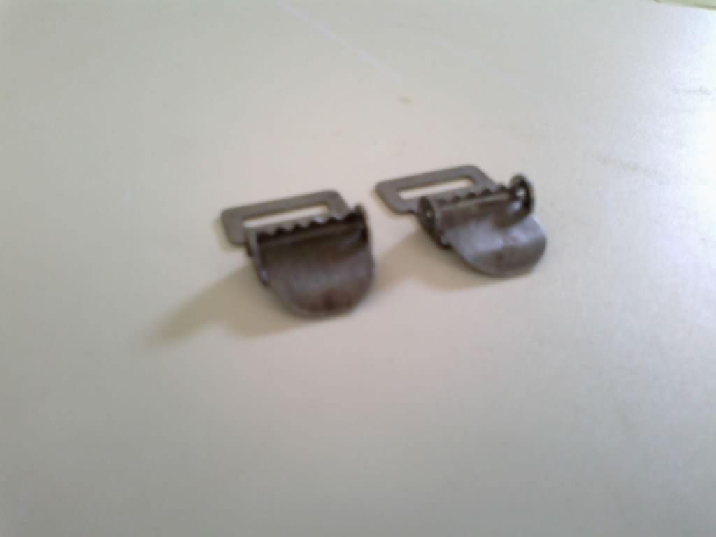

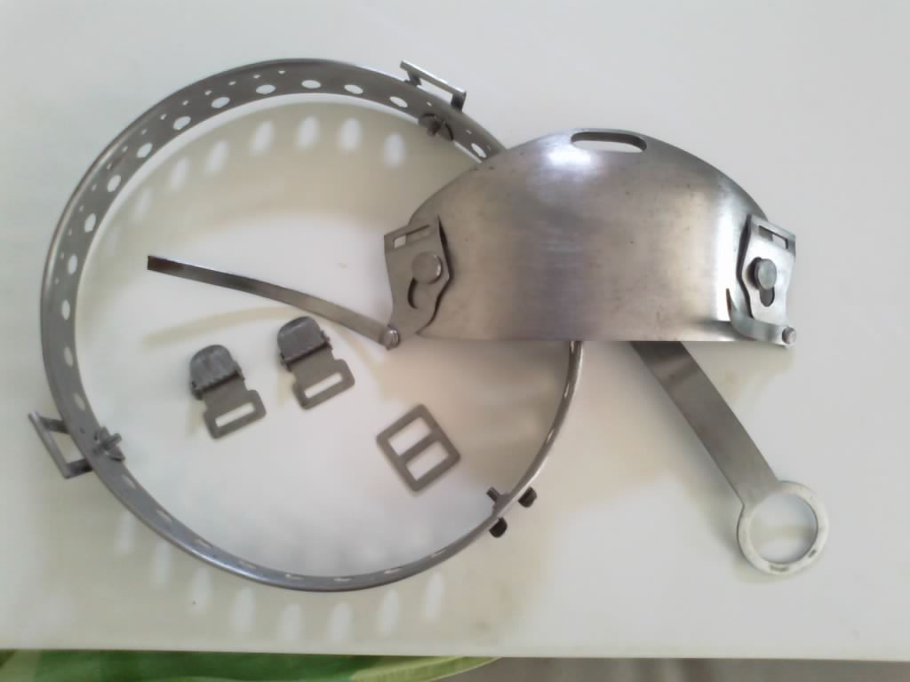

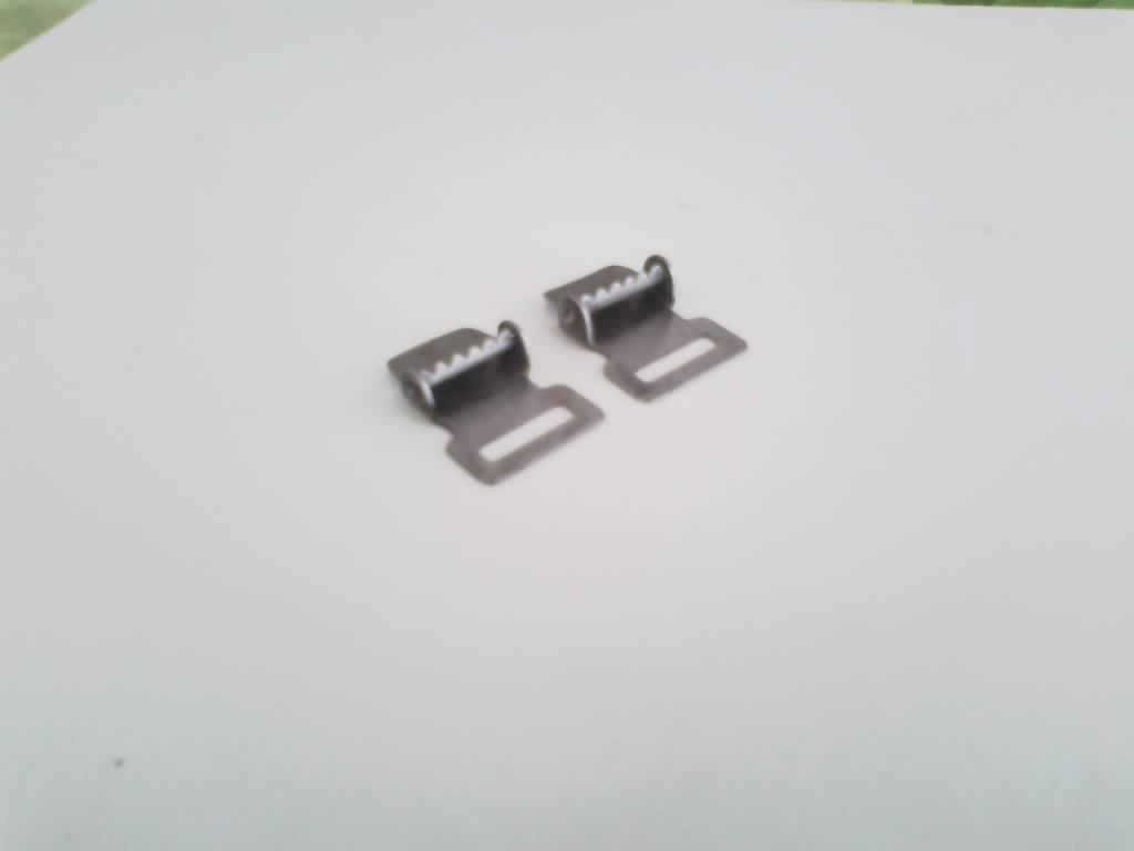

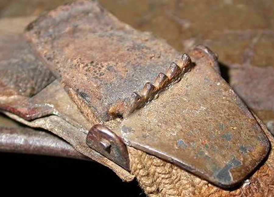

    Всё что смог сделать, нарезал зубы на пряжке ремешка. Ну и общее фото трудов над недостающими частями.
    An35, grafvonzeppelin, Гельґі та 15 іншим подобається це.

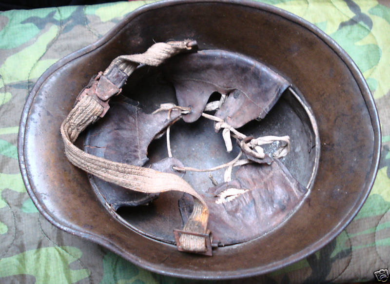

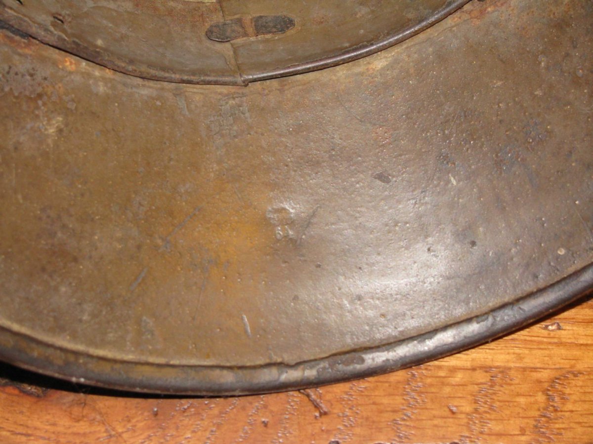

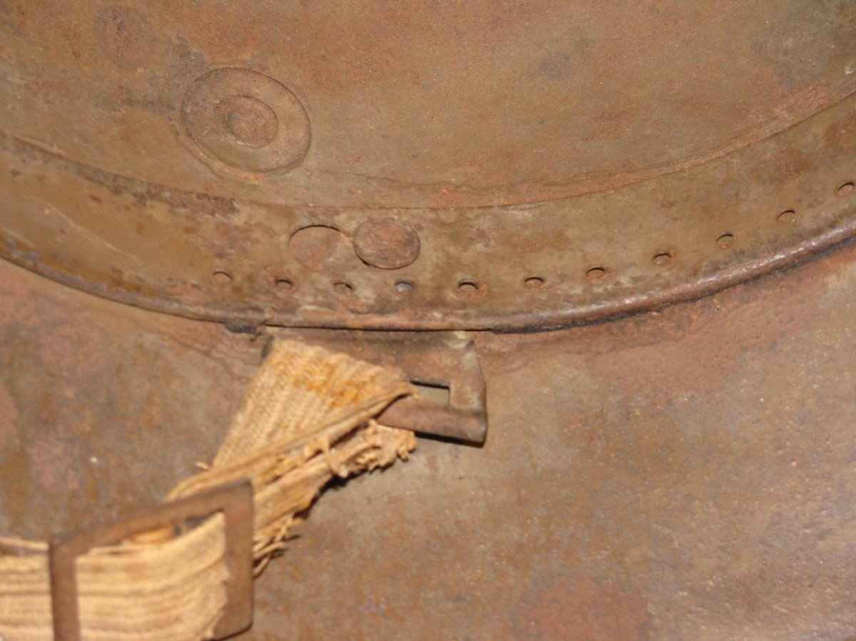

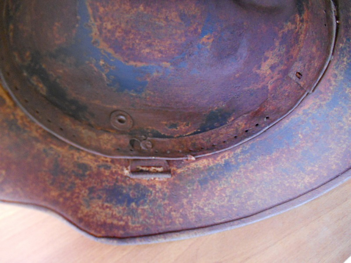

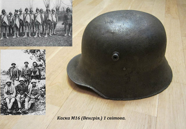

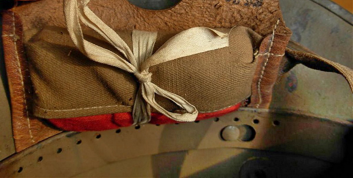

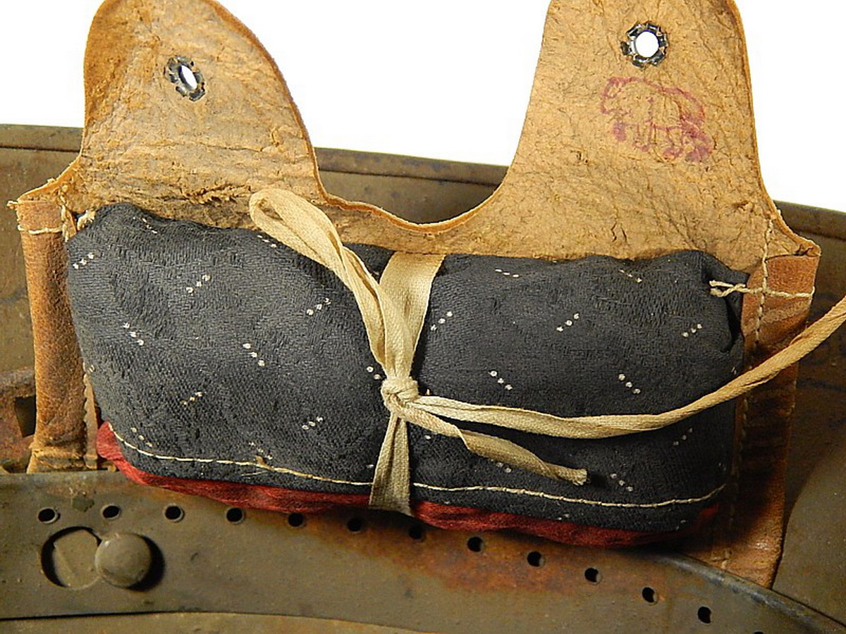

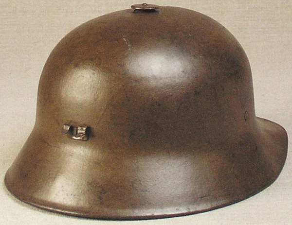

    Пока берндорф отдыхает и ждёт воссоединения железа в одно целое, решил заняться ещё одним изделие той же фирмы. В наличии есть венгр под шпилечный подшлем (фото чуть позже сброшу).
    Интересуют такие вопросы.
    Был ли обруч оцинкованый или нет?.
    Можно ли за основу брать обруч от Берндорфера, не делая больших отверстий ?.
    Интересуют полезные фото обруча, серьги, количество отверстий, всё что может быть полезным.
    Представленые фото с сети. Может кто то уже располагает информацией по данному изделию.

  10. Александр Лемешко
    Александр Лемешко Major
    2.692
    Sumy
    "Пока берндорф отдыхает и ждёт воссоединения железа в одно целое, решил заняться ещё одним изделие той же фирмы. В наличии есть венгр под шпилечный подшлем (фото чуть позже сброшу).
    Хто на .Делай из того что есть)
    Можно ли за основу брать обруч от Берндорфера, не делая больших отверстий ?. Все совпадает ,и диаметр отверстий(3мм) и шаг в 11мм(12).Думаю-ДА.
    Интересуют полезные фото обруча, серьги, количество отверстий, всё что может быть полезным.количество отверстий 14
    Представленые фото с сети. Может кто то уже располагает информацией по данному изделию."
    Приветствую! Фото такие..Если надо поискать другие ракурсы-поищу. Передней части обруча не нашёл,но думаю что тех же 14 отверстий.
    Отверстие под задний кламмер прямоугольно-продолговатое по вертикали. По моим прикидам=3-4х7...??
    Останнє редагування: 25 вер 2015

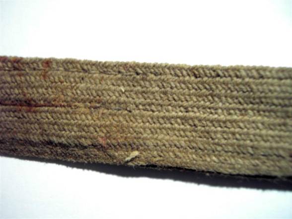

    Спасибо, информация супер. Интересно теперь ширина ремешка, такая же как у берндорфа ?.
    RIHARD 77, Стрипа та Александр Лемешко подобається це.

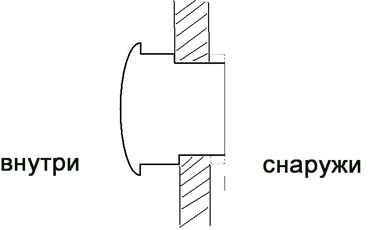

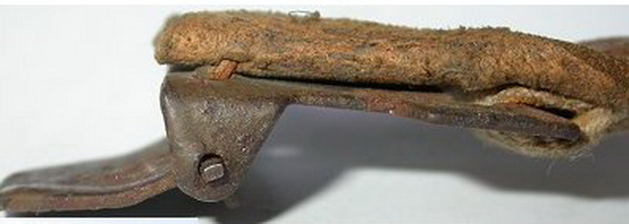

  12. Александр Лемешко
    2.692
    Sumy
    Поищем....Меня Олег вот какой вопрос мучит(давно)) Какая конструкция шпильки? Расклепывалась снаружи? Представлял себе вот такую конструкцию..Коряво намалевал. Что скажешь??
    Стрипа та 663 подобається це.
  13. Александр Лемешко
    2.692
    Sumy
    Увы....Подсмотрел у итальянских товарищей..Ширина-2 см. три шва(tre cuciture, con larghezza 2 cm)
    Стрипа, RIHARD 77, knyz та ще 1-му подобається це.

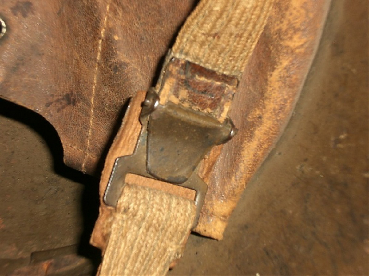

  19. Александр Лемешко
    2.692
    Sumy
    Олег только в зажиме подбородочного..на венгерском, язычок трапецевидный,в отличии от закругленного на м17берн.
    Стрипа, RIHARD 77, tankis та 2 іншим подобається це.

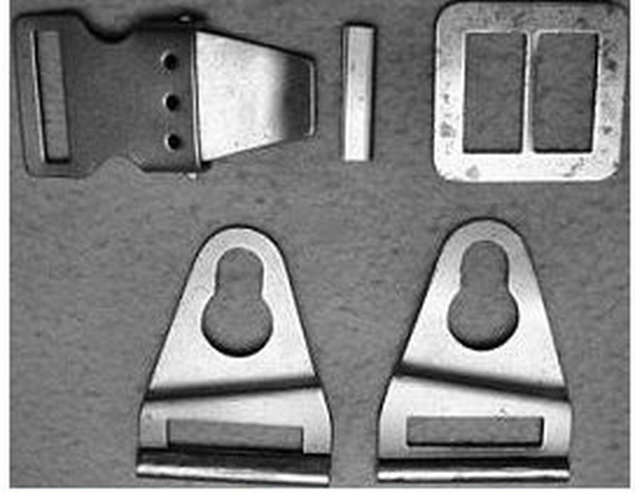

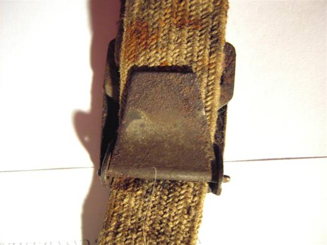

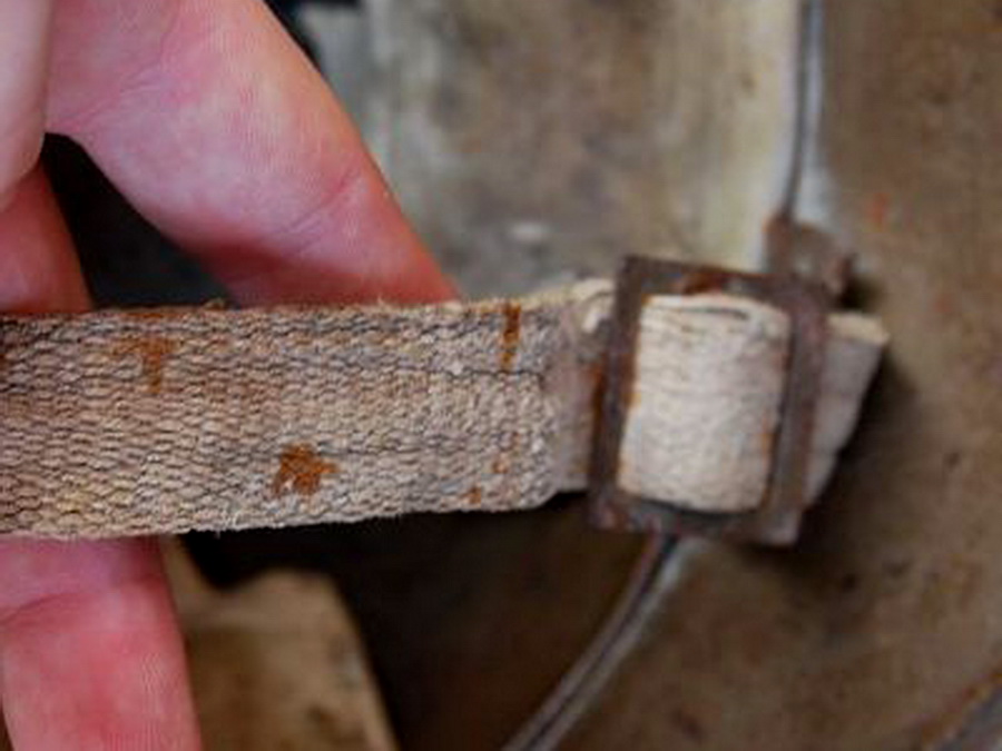

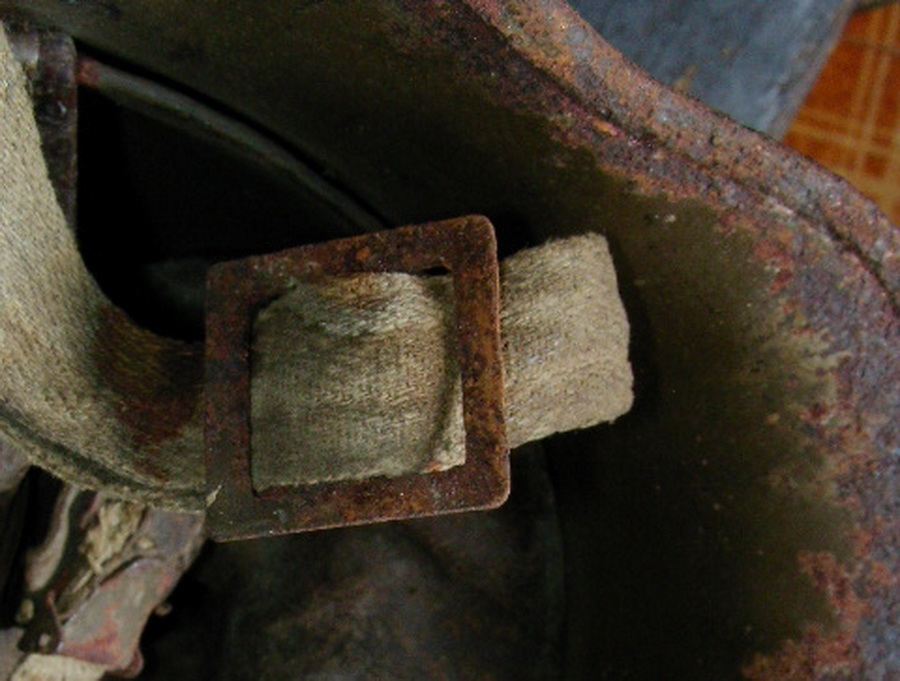

  21. 663
    663 ✠ Moderator
    17
    7.586
    Україна.

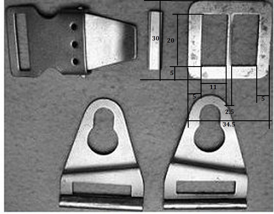

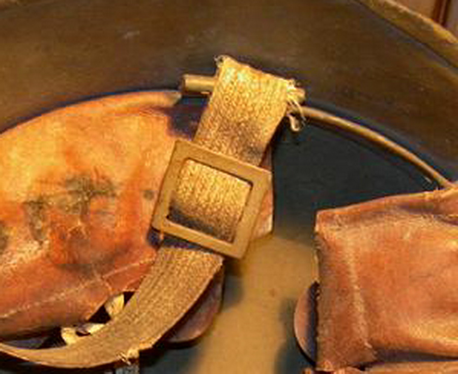

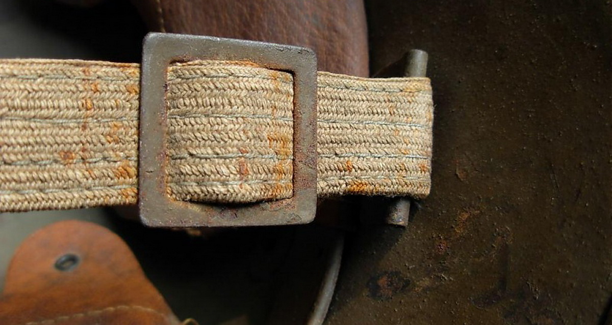

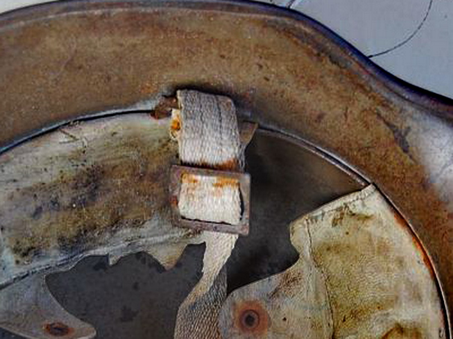

    Пока шлем не промерян и не ясен его размер, решил не стоять на месте. Пряжка и зацеп вполне могут быть просчитаны. Известна ширина ремешка, к примеру на первом фото отчётливо видно что ремешок идёт в притирку, то есть отверстие 20 мм. Только всё равно есть вопрос, на фото оригинала пряжки с прямым вырезом как на первом фото. А на новоделе (я так полагаю) вырез полукруглый, фото 2. Думаю всё же делать как на первом фото, По этому фото хорошо будет всё просчитать. Есть ещё мысль что всё расчёты в миллиметрах это так примерно, в те времена мера была дюймовая и гарантия что пряжки и прочее шло в дюймах. Так что прошу это учитывать и не судить строго за приведённые цифры.
    Стрипа, RIHARD 77, Трассер та 5 іншим подобається це.
  22. 663
    663 ✠ Moderator
    17
    7.586
    Україна.

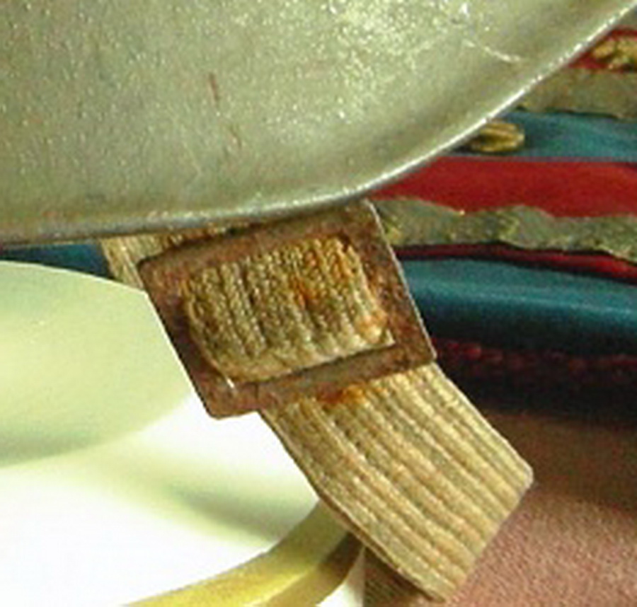

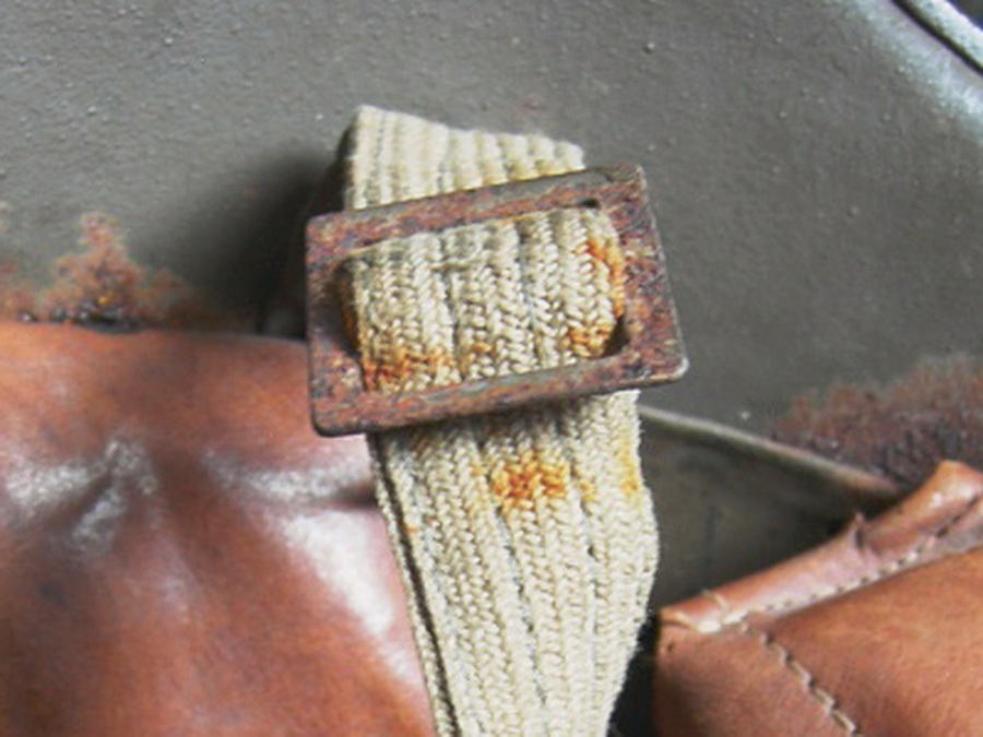

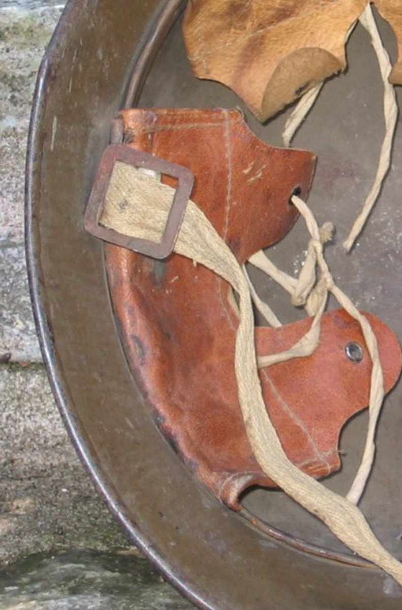

    Уже сделал наброс размеров пряжки, именно той что на первом фото. Чтоб убедится что всё правильно , пошарил в сети. Нашлось фото 2. Если вглядется то отчотливо видно что пряжка седит свободно а зацеп в плотную с ремешком. Вот думаю, ремешок растянут и стал уже в месте пряжки или пряжка так сделана чтоб удобно было сдвигать ?. И ещё очень заметна разница пропорций между пряжками на 1 и 2 фото (зависит от производителя). У первой стороны широкие а у второй уже.
    Стрипа, RIHARD 77, Трассер та 6 іншим подобається це.

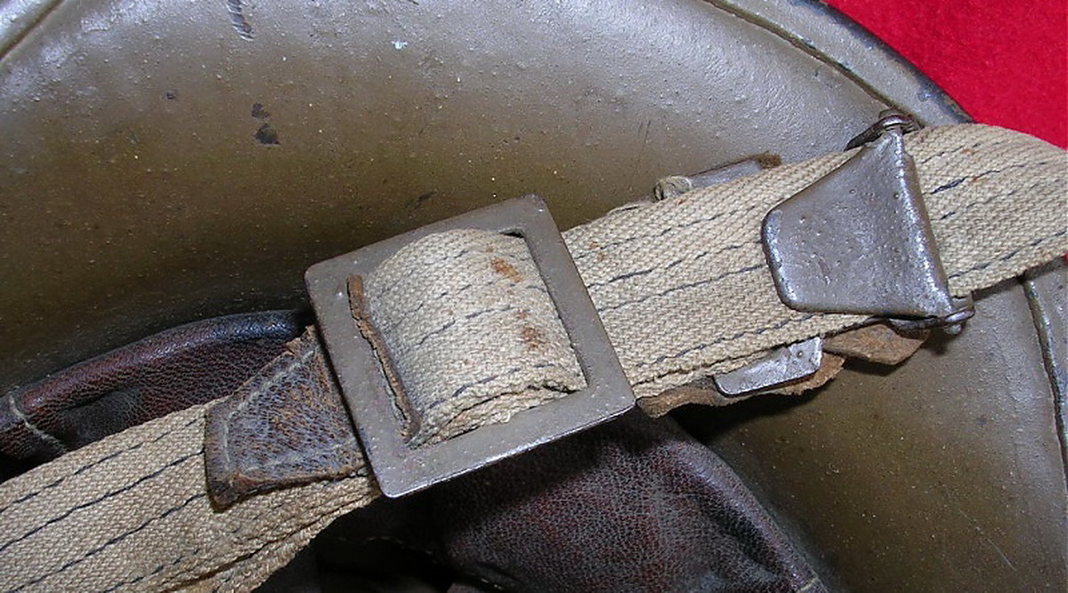

  23. Александр Лемешко
    2.692
    Sumy
    Приветствую!!! Накопал по-быстрому фото пряжек. Не так то и свободно лежит ремешок на этих примерах. Можно сказать впритык по проёму.(20мм). А по рамке-я думаю это искажение фото...она мне кажется одинакова-5мм.
    Останнє редагування: 29 вер 2015
    Стрипа, tankis, RIHARD 77 та 2 іншим подобається це.
  24. Александр Лемешко
    2.692
    Sumy
    Вот такое фото..На нем рамка ровная..Даже кажутся тоньше ,совсем другие стороны рамки..Все дело в ракурсе съёмки..Чуть под наклоном,и сразу искажения.
    Стрипа, RIHARD 77 та 663 подобається це.
