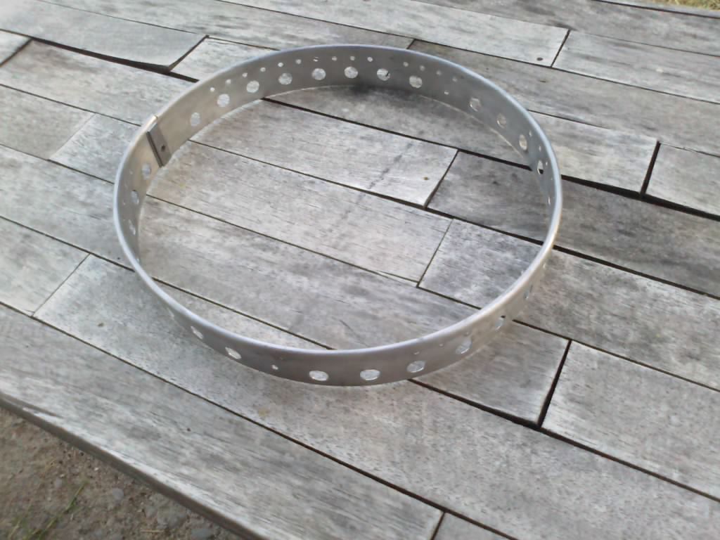

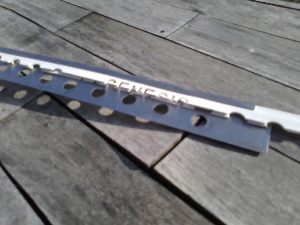

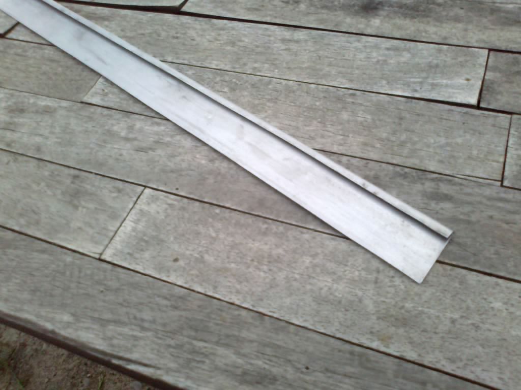

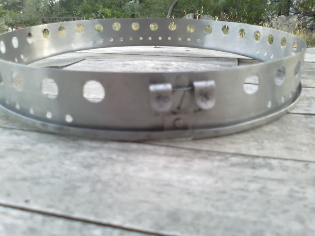

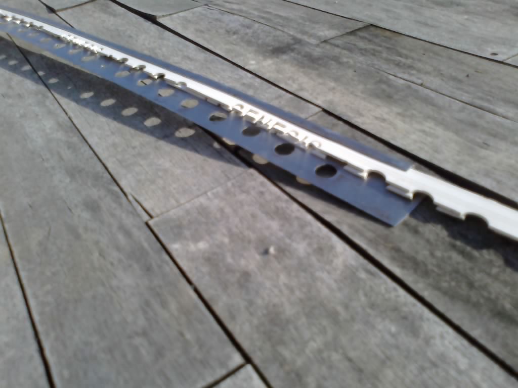

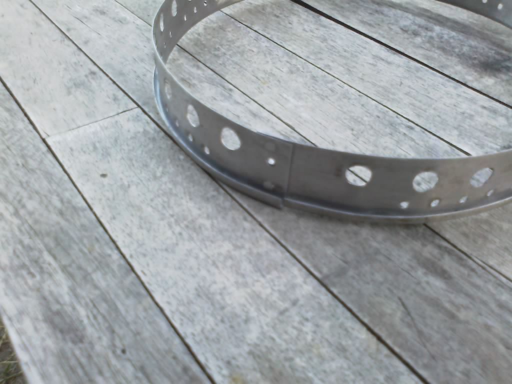

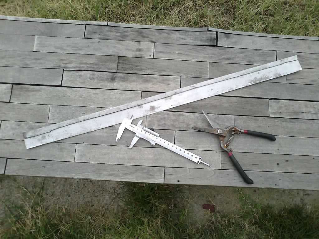

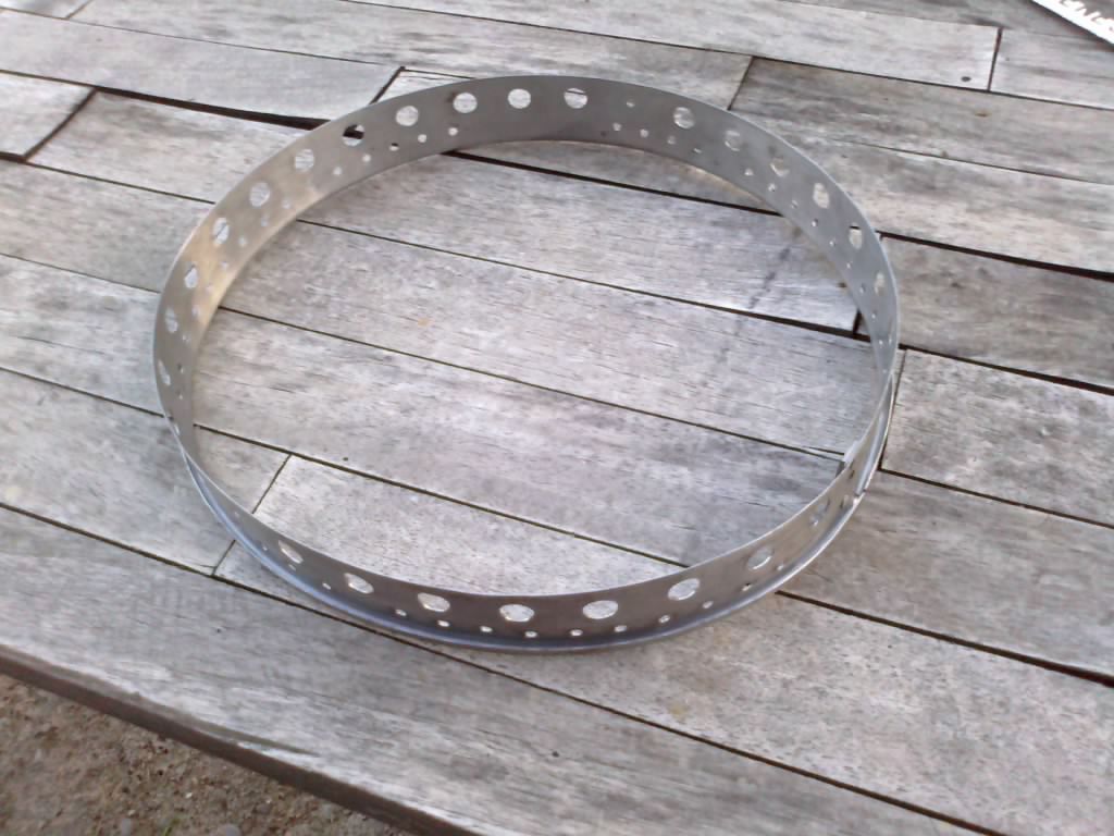

    Продолжение темы. Для того чтоб согнуть хорошо обруч, вставил в загиб две гибкие пластинки (вырезал из чего попало). Согнул обруч, просто изгибая по чуть чуть руками. Снял пластинки, Чуть шлифанул заготовку обруча..

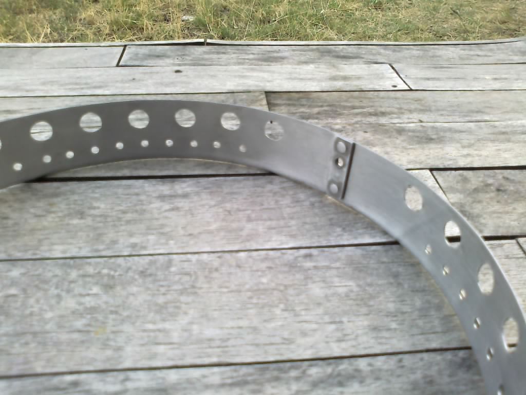

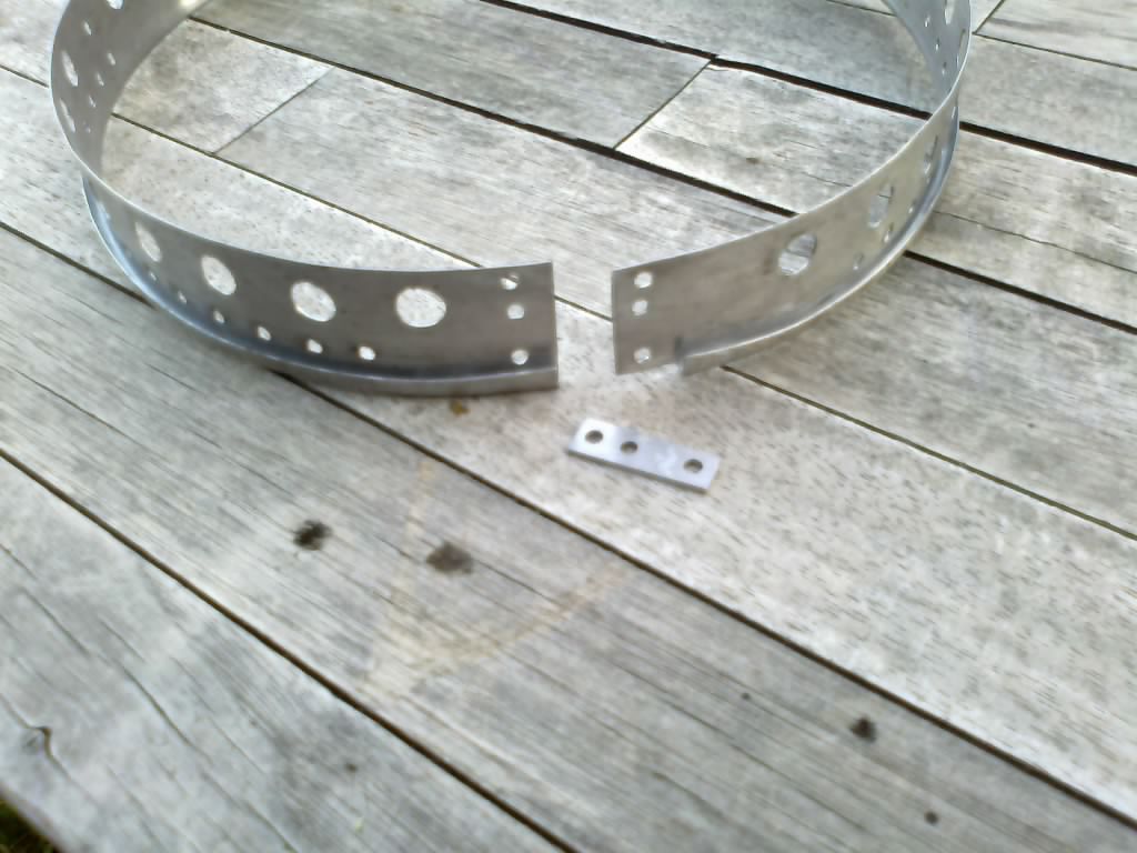

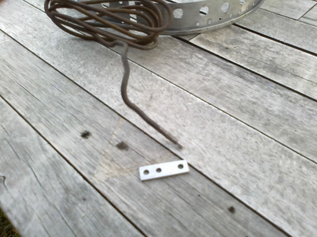

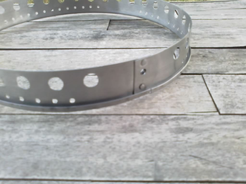

    Последний штрих в формировании обруча. Смастерил пластинку с тремя отверстиями 25 мм на 8 мм. Просверлил отверстия в обруче 3мм. Из проволоки сделал две заклёпки в размер (толщиной 3 мм),склепал в кучку.
    Нарезал резьбу в крепёжном отверстии 5 мм. Заготовка готова.

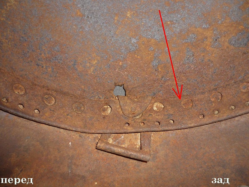

    И так. Поздним вечером понял что моя работа над обручем потерпела фиаско. Стало понятно после того как я решил описать схему обруча, так сказать на всеобщее обсуждение. Просчитал вроди всё, даже сделал не семетричность в отверстиях возле соединения (видел такой косяк на одном из шлемов и захотелось себе такую крывульку. К слову мне нравятся каски на которых рога не семетричны, необычные девайсы).
    Итак сама суть косяка. Задний клямер вкручивается в пластинку которая соединяет обруч между собой.
    А боковые клямера, как крепятся ?- задал себе такой вопрос.
    А крепятся они вкручиваясь в серьги которые держат ремешок !.
    Ставлю акцент именно на этот момент, чтоб не повторили моих ошибок.
    Получается расчёты надо было вести по клямерам, Так было бы правильней всего.
    Не унываю, обруч переделаю, заготовка уже есть. Вечером будут размеры по клямерам и к делу.
    Такой косяк себе прощаю. Я же его исправлю.

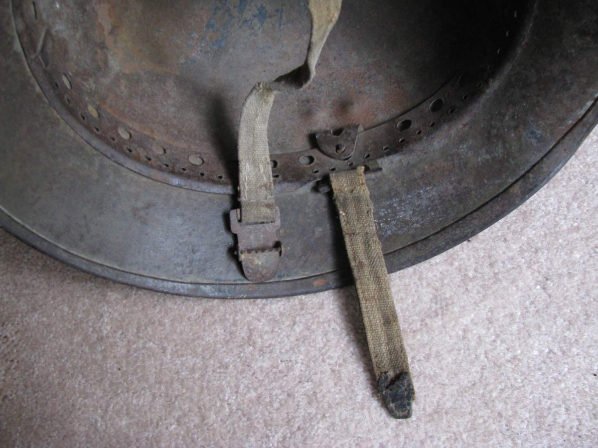

  7. Александр Лемешко
    Александр Лемешко Major
    2.689
    Sumy
    Олег привет! Понятно что кламер вкручивался в серьгу.Попадает крепеж серьги на большое отверстия или нет- на функциональность не влияет.Можно найти всякие подобные примеры ,где серьга соединялась попав на большое отверстие или на промежуток между отверстиями..В чем косяк я так и не понял??..
    Стрипа, 663 та evgen84 подобається це.
  8. Александр Лемешко
    2.689
    Sumy
    Понял в чем дело......Попав на большое отверстие обруч болтается?
    А вот на этом обруче ,явно попадание в отверстие и ничего...воевал пацан)))
    Останнє редагування: 5 вер 2015
    Стрипа, Tamerlan25, 663 та ще 1-му подобається це.
  9. 663
    663 ✠ Moderator
    17
    7.582
    Україна.
    Доброго дня. Косяк в том что я упустил тот момент что клямер держит серьгу и под серьги расчитал места по схеме М-17, 54 размера. Клямера в таком случаи могут попасть между больших дырок, задний то всё фиксирует. Так сказать произвольно. А хочется чтоб было как надо. Если попадут в большие отверстия то я буду только рад. К сожалению всё делается на расстоянии от шлема. Шлем дома а я то нет. Вечером будут размеры по клямерам, увижу.
    Стрипа та Александр Лемешко подобається це.

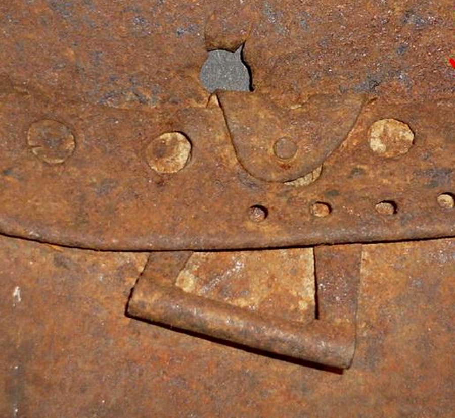

  10. 663
    663 ✠ Moderator
    17
    7.582
    Україна.

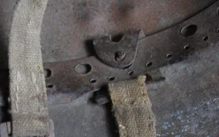

    И ещё один момент. Как пример того что правильное фото даёт много информации. На пряжке ясно видны зубы для зажима ремешка и их точное количество. Ещё поработаю чуть чуть.
  11. 663
    663 ✠ Moderator
    17
    7.582
    Україна.

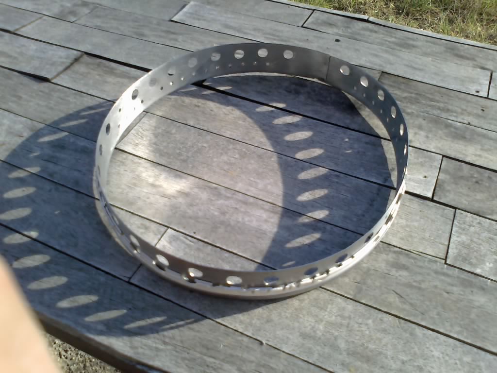

    Заготовка на обруч готова. Размеры клямеров получены. Как оказалось у меня ошибки 2-3 мм на каждый боковой клямер. Получается что отверстие под клямер надо было не сверлить и всё было бы отлично. Переделаю обруч, работы осталось на минут 20. Посижу подумаю возможно и сегодня к полуночи сделаю. Пока ждал размеры по клямерам, сделал серьги.
    Стрипа, evgen84, tankis та 3 іншим подобається це.

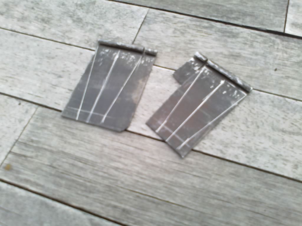

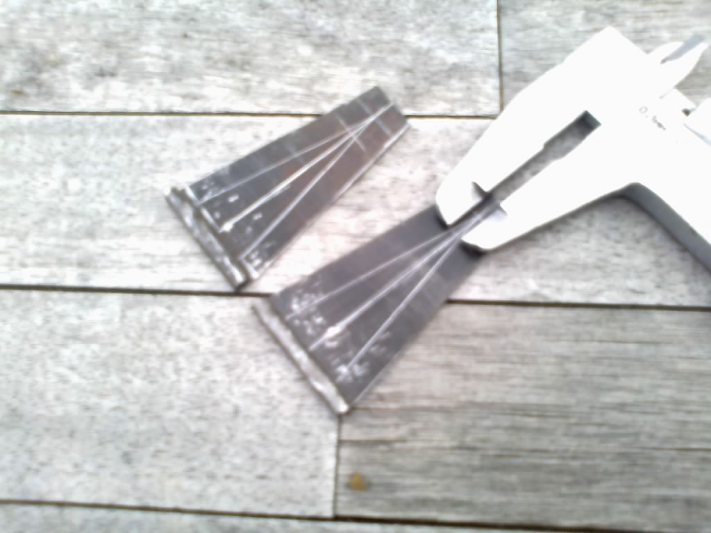

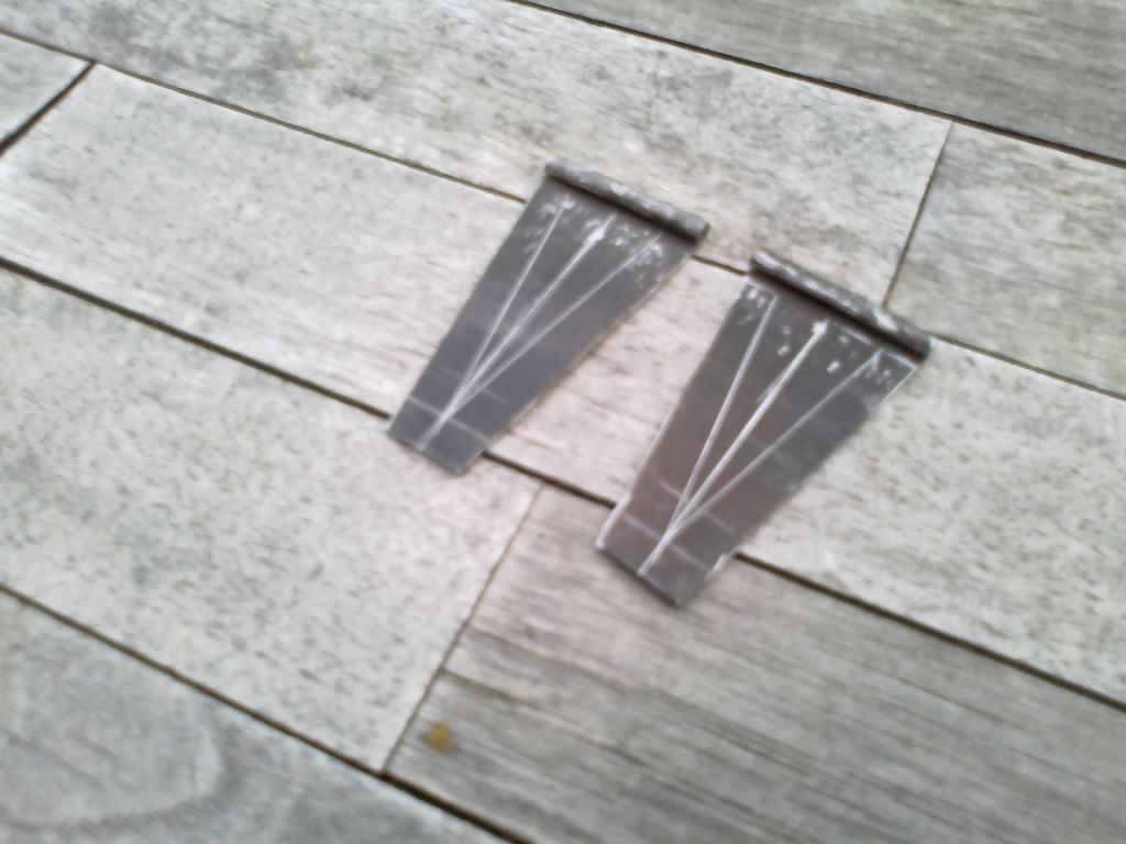

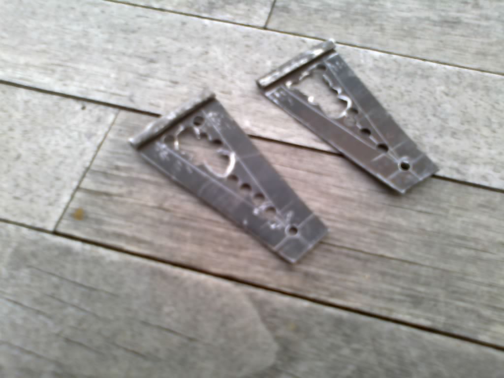

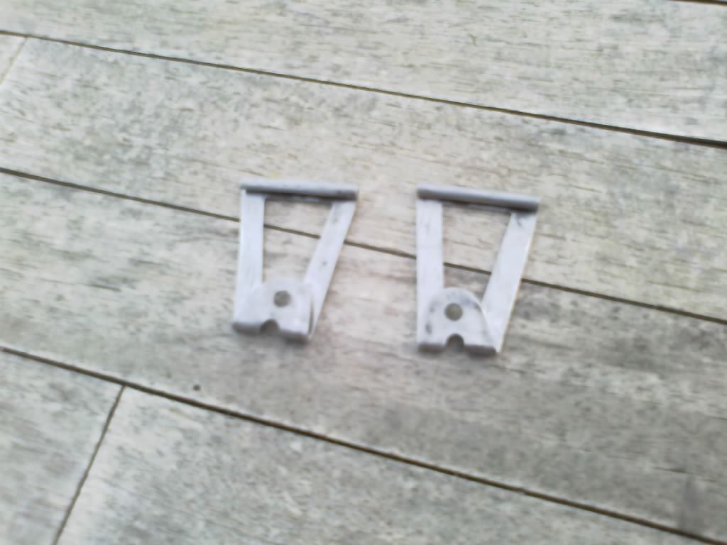

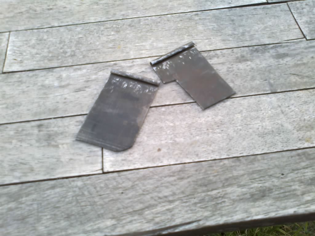

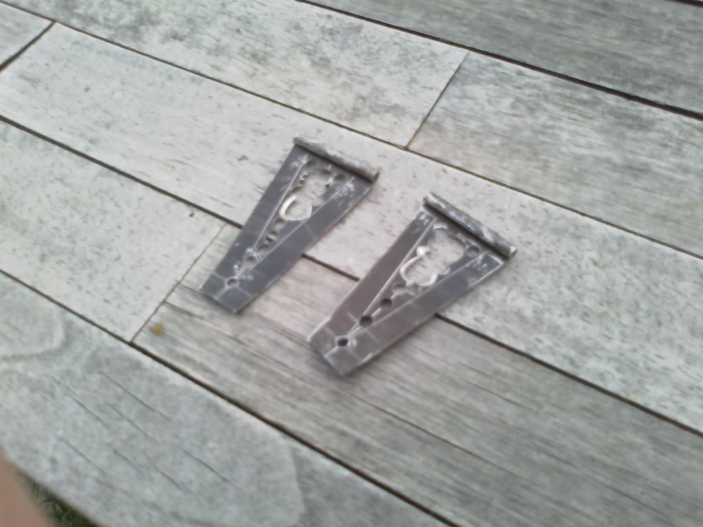

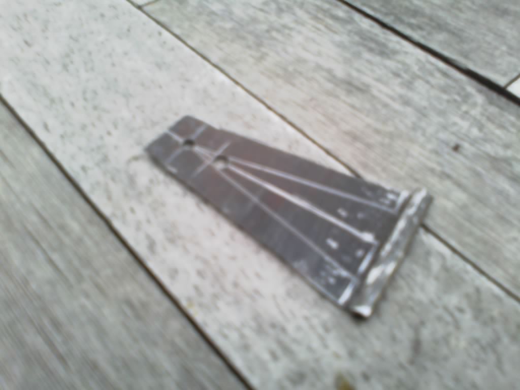

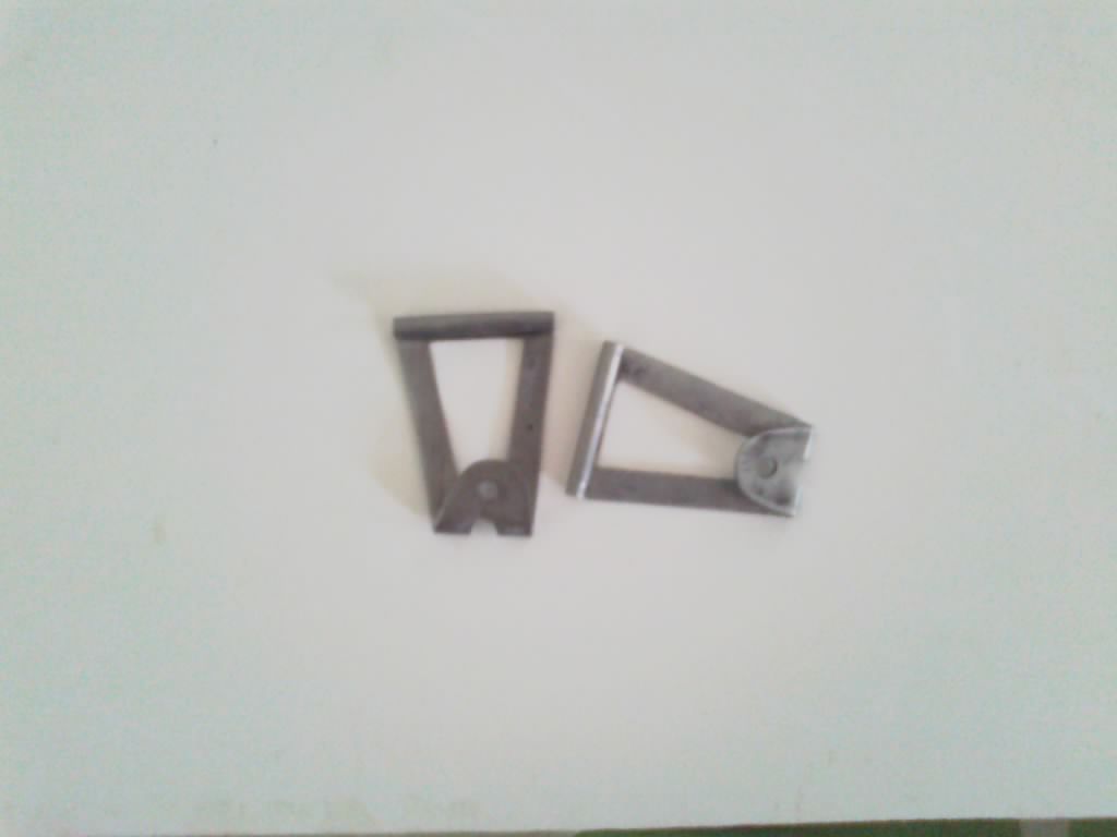

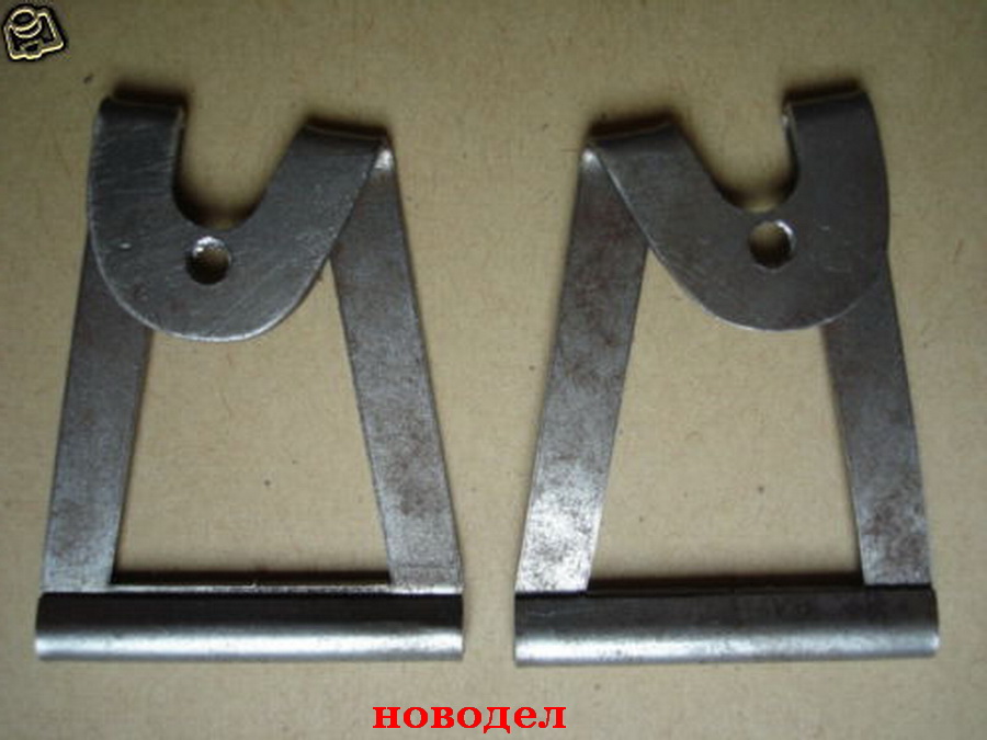

    Серьги. Делал из жести толщиной 1 мм средней сталистости (пальцами как оцынковку не согнуть).
    Первый шаг. Согнул край на прутке в трубочку.
    Начертил форму серьг. Ширина в верхней части 28 мм. Нижняя часть на уровне отверстия 15 мм. Длинна 55 мм.
    An35, Стрипа, БЛК та 5 іншим подобається це.
  13. 663
    663 ✠ Moderator
    17
    7.582
    Україна.
    Всё пошагово чтоб потом не было вопросов по размерам, я их просто помнить не буду и не хочу.
    Шаг второй. В нижней части от низу в верх 6 мм поставил точку.
    Наметил точки по ширине стоек в верхней части 5,5 мм каждая стойка.
    Провёл линии от верхних точек к нижней. Получились стойки по ширине.
    Стойки должны получиться в нижней части шире.

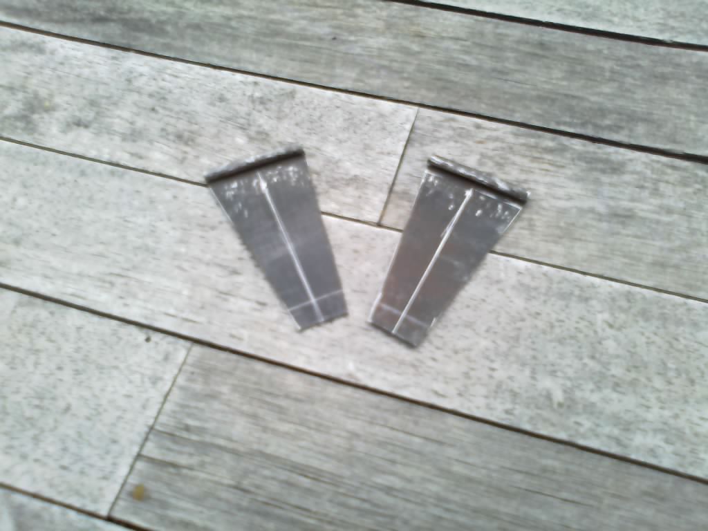

  14. 663
    663 ✠ Moderator
    17
    7.582
    Україна.

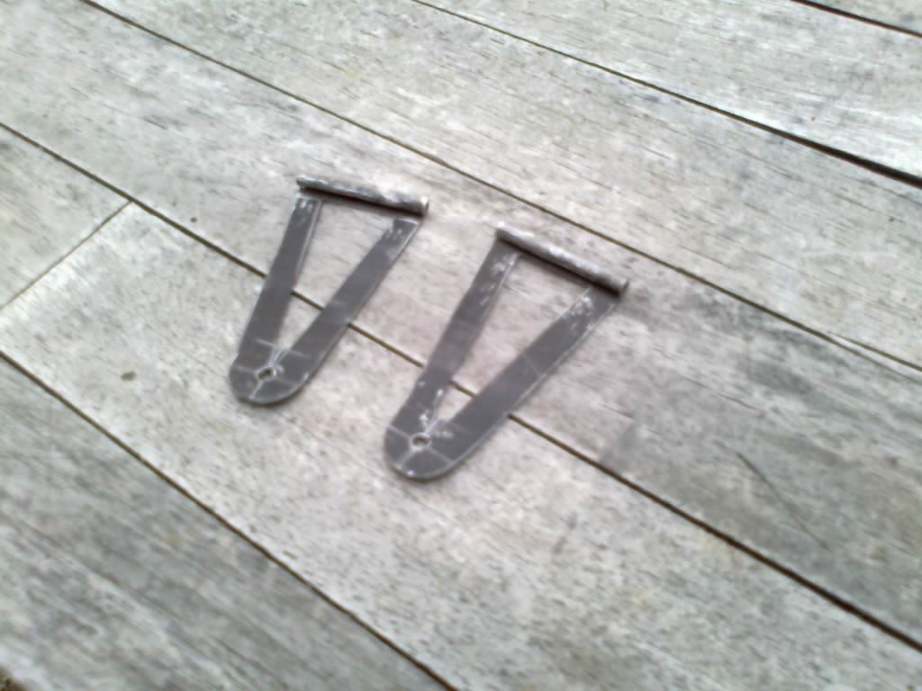

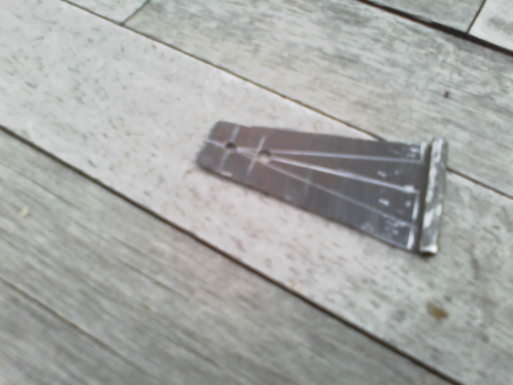

    Третий шаг. Паралельно нижней грани на растоянии 12 мм начертил линию. это будет низ стоек.
    Промерил на пересечении линий получилось 4 мм. Сверлом 4 мм просверлил отверстие.
    За одно просверлил отверстие 3 мм под клямер (потом под метчик поправлю надфилем).
    Oleg Nevidomy, Стрипа, БЛК та 5 іншим подобається це.

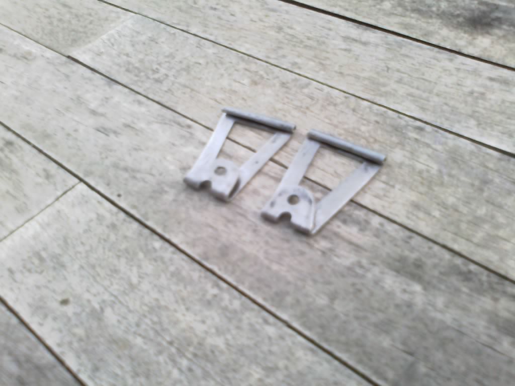

  15. 663
    663 ✠ Moderator
    17
    7.582
    Україна.

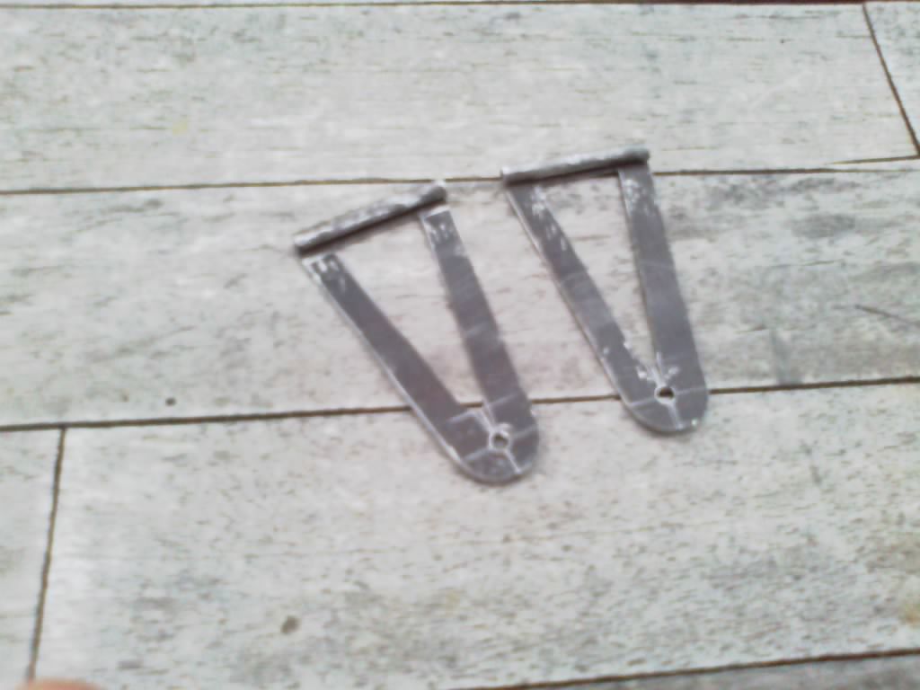

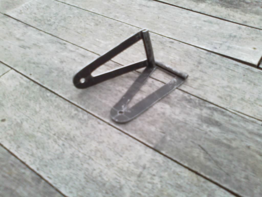

    Выпилил надфелями внутреннюю часть. В нижней части округлил произвольно на глаз. (на оригиналах много разных окончаний).
    Серьги уже отшлифованы в финиш и нарезана резьба метчиком 5 мм. (фото скину завтра утром).
    An35, Oleg Nevidomy, Стрипа та 5 іншим подобається це.

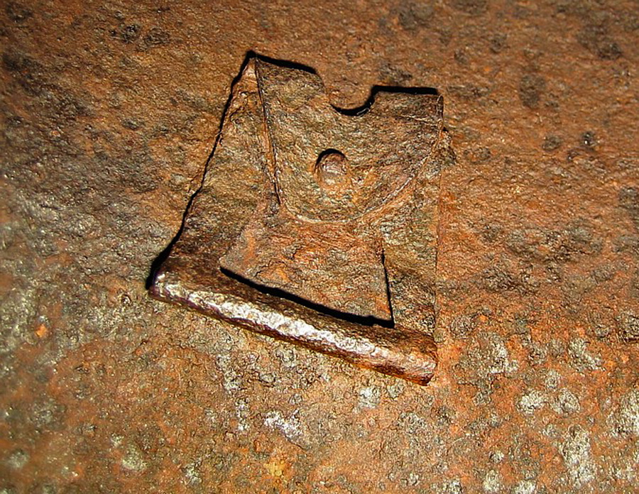

  16. Александр Лемешко
    2.689
    Sumy
    Приветствую Олег! Вот как раз окончание(скругление) и своеобразно.Почему присутствует асимметрия в скруглении-логики не пойму..но асимметрия есть на оригинальных серьгах..На новоделах(из интернера)асимметрии понятное дело нет..плюс площадка отверстия под резьбу на новодельных меньше..Что думаешь по этому поводу??:beer:
    Останнє редагування: 6 вер 2015
    An35, Oleg Nevidomy, Стрипа та 4 іншим подобається це.
  17. 663
    663 ✠ Moderator
    17
    7.582
    Україна.
    Доброго дня. Этот факт заметил после того как согнул серьги. В меру возможностей хотел подвести под оригинальный вид. Чуть начал менять форму ещё вчера вечером и понял что слишком поздно чтоб хорошо это сделать. Отложил до понедельника. Пока остановился на этом. Хочу сделать чуть больше угол наклона и чуть изменить форму окончания (хотя уже чуть и изменил) Если не получится исправить, переделаю. По поводу что на новоделах они не правильной формы Думаю из за невнимательности, люди при таких делах стараются делать симметрию а тут вон какой поворот. Вот и получился косяк, сам шёл по этому пути.
    An35, Oleg Nevidomy, P38 та 7 іншим подобається це.

  19. 663
    663 ✠ Moderator
    17
    7.582
    Україна.

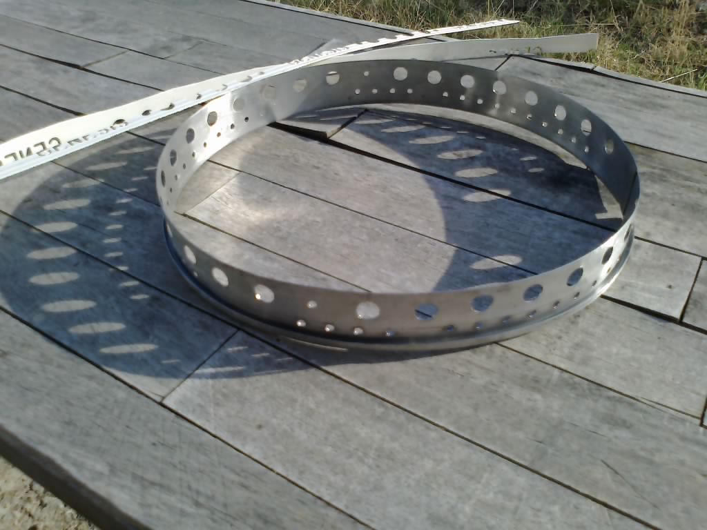

    Скоро буду дома. Я пошёл другим путём. Сын вырезал полоску из картона, шириной 28 мм. Разложил её по месту обруча и отметил точки клямеров. Как оказалось обруч в прытирку 64 см. растояние от заднего клямера до боковых по 18.5 см.
    И самым главным в этом деле, это даже не железо а работа в паре с сыном. А железо переделаю, командировок ещё будет.
    В данный момент идея такая. Заднюю пластинку креплю и делаю отверстие под клямер. На боковые клямера просчитываю по центру больших отверстий. Пускай серьги крепятся за большие отверстия как у некоторых вариантов оригинала. Как заметил есть обручи на которых нет пробела без больших отверстий.
    Стрипа, evgen84, knyz та ще 1-му подобається це.

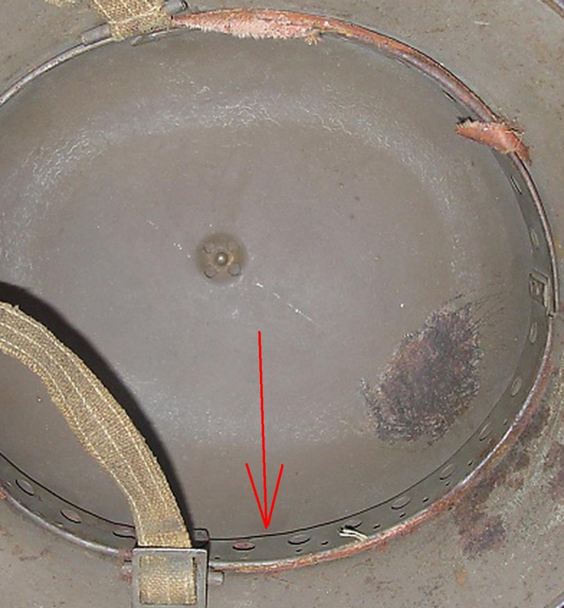

  20. 663
    663 ✠ Moderator
    17
    7.582
    Україна.

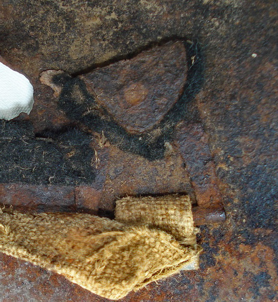

    Вы не подскажите по поводу вот этого места. Такая фишка только с одной стороны или с двух. Фото с пробелом видел только обруча с одной стороны.
    P38, Стрипа та Александр Лемешко подобається це.
  21. Александр Лемешко
    2.689
    Sumy
    Чисто по-логике думаю ,что с двух сторон. Нет информативной фотографии с зеркальным ракурсом.....
    Стрипа та 663 подобається це.
  22. 663
    663 ✠ Moderator
    17
    7.582
    Україна.
    Спасибо. Была тоже такая мысль. Сегодня решил карандашом нанести разметку на заготовку обруча, просчитать всё. Приятно удивлён. По размерам сына получается хорошая пропорция по дыркам. Количество, размер и визуально просто отлично получается. Надеюсь завтра на хороший результат.
    Стрипа, knyz та Александр Лемешко подобається це.

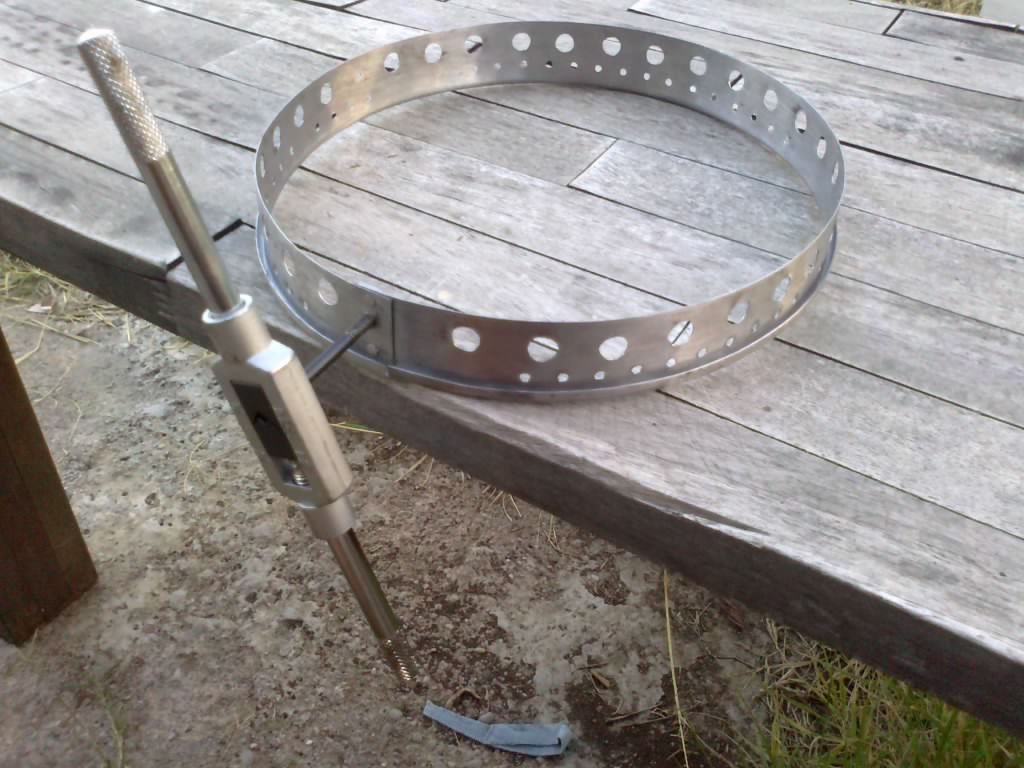

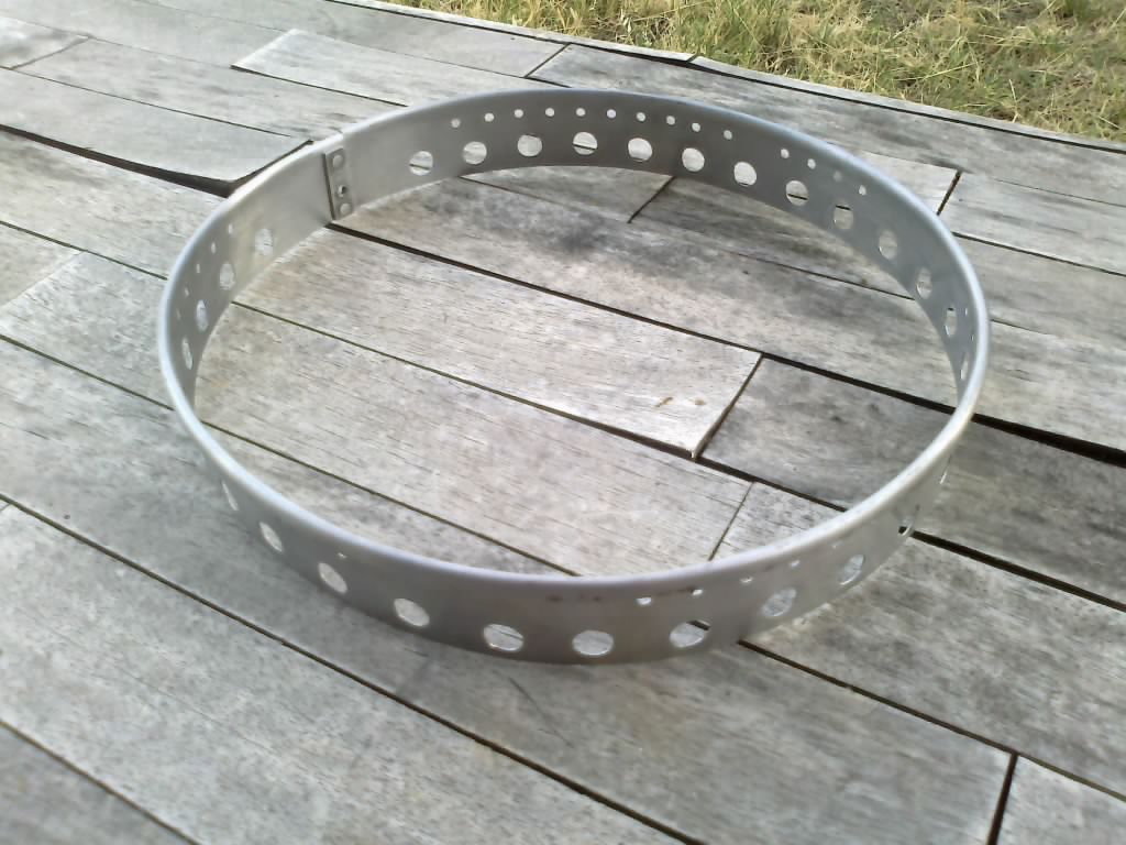

  23. 663
    663 ✠ Moderator
    17
    7.582
    Україна.

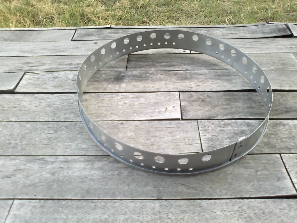

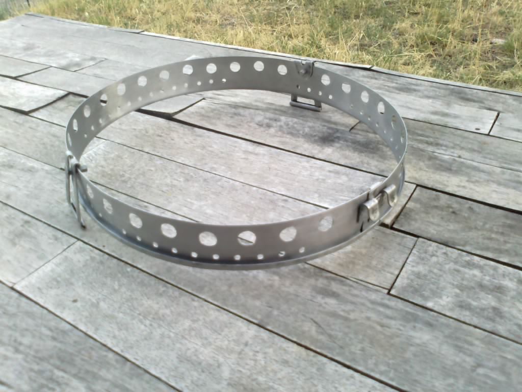

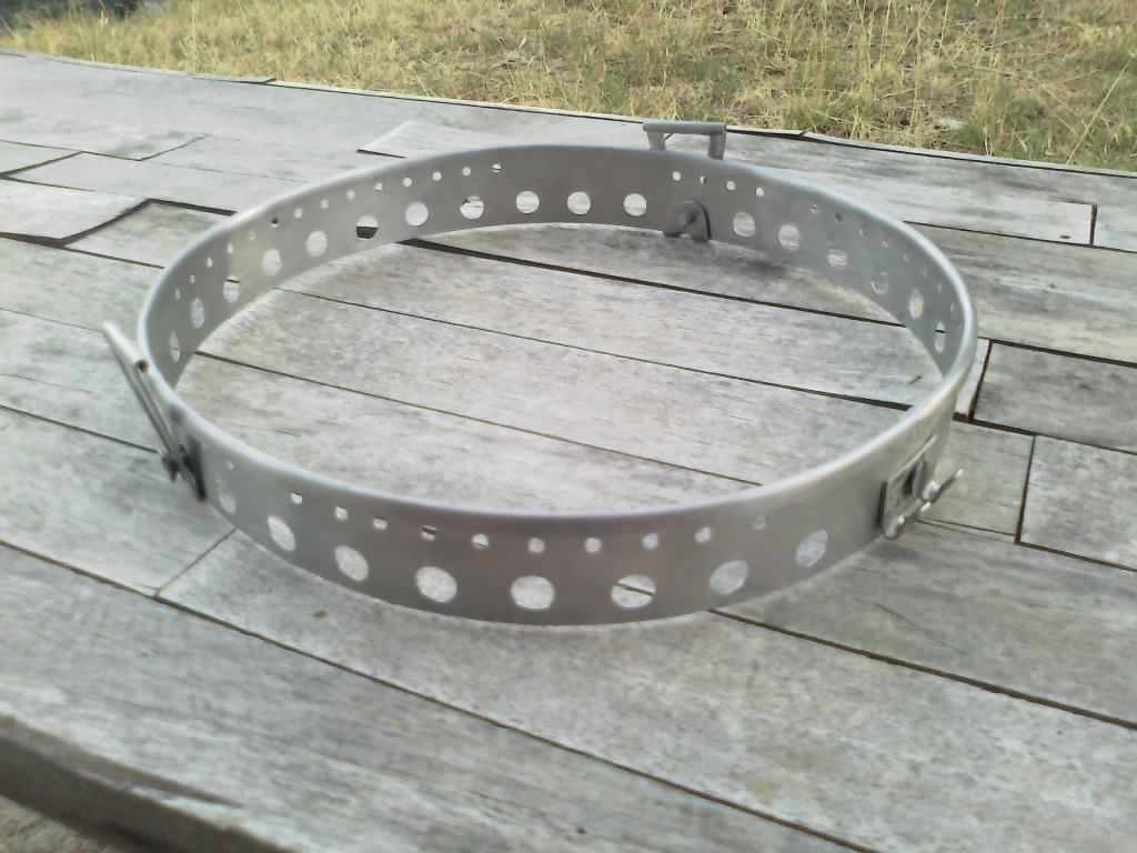

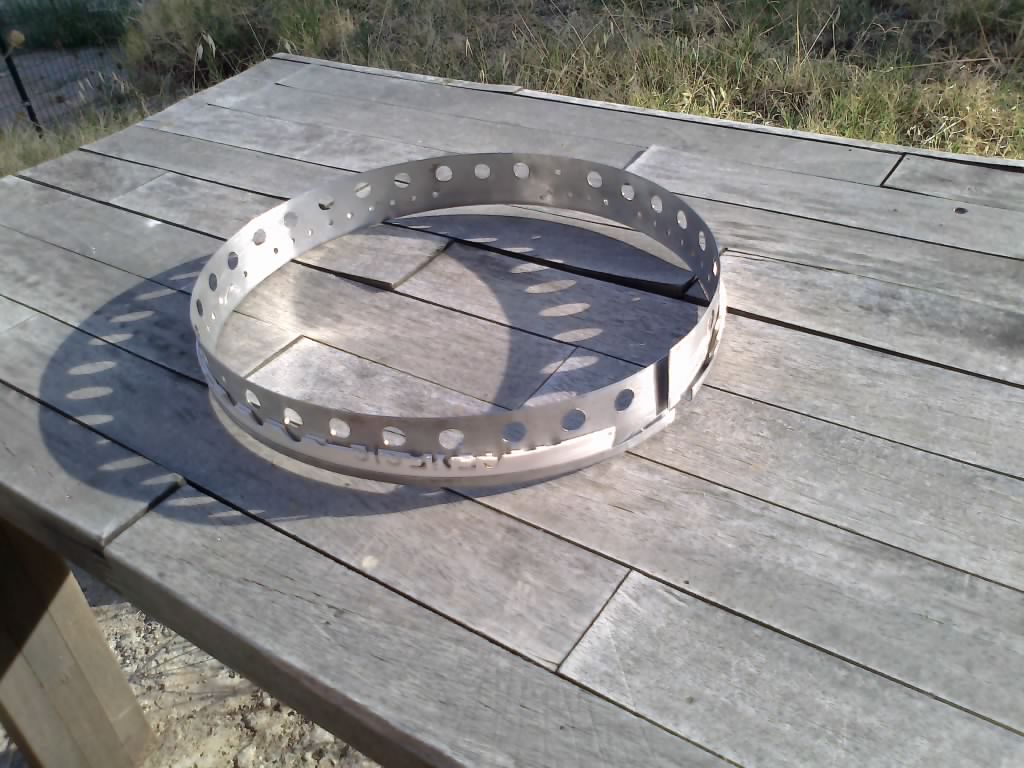

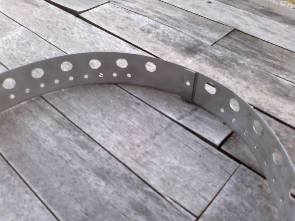

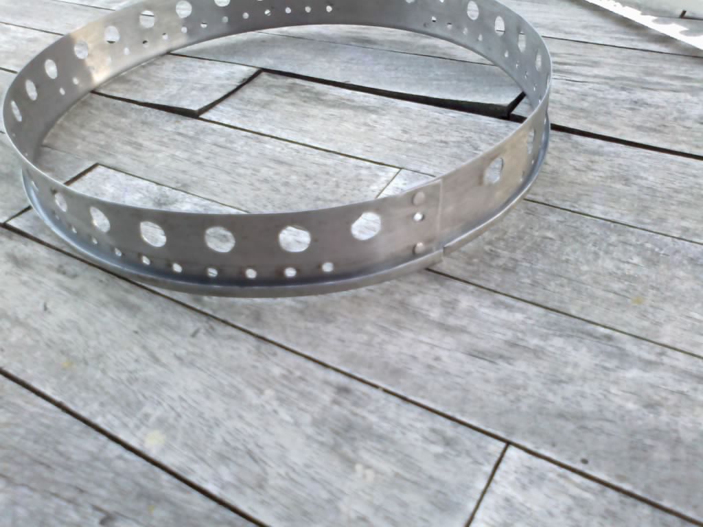

    Обруч переделал по новой.
    Начал с того что отмерил длину обруча, Отметил места клямеров и относительно этих данных просчитал отверстия. Серьги будут крепится через большие отверстия. Резьбу для клямера нарезал метчиком 4 мм. (прежний рас ошибся, написал 5 мм, на самом деле 4 мм).
    Результат на фото.
    Гельґі, knyz, ALEKS81 та 3 іншим подобається це.

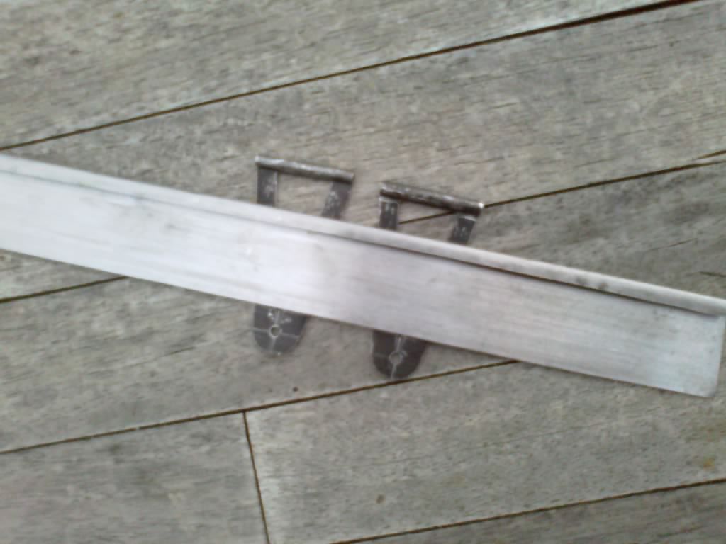

  24. 663
    663 ✠ Moderator
    17
    7.582
    Україна.

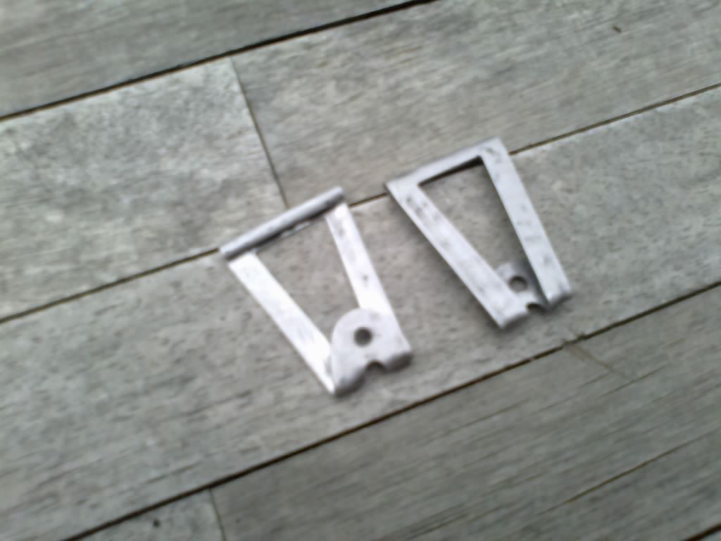

    Серьги, пока так. Просмотрел ряд фото и решил что в будущем возможно что то поменяю, а возможно и так оставлю.
    An35, Гельґі, knyz та 5 іншим подобається це.

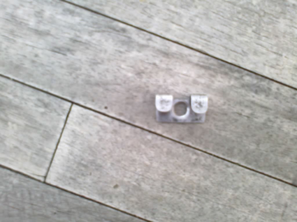

  25. 663
    663 ✠ Moderator
    17
    7.582
    Україна.

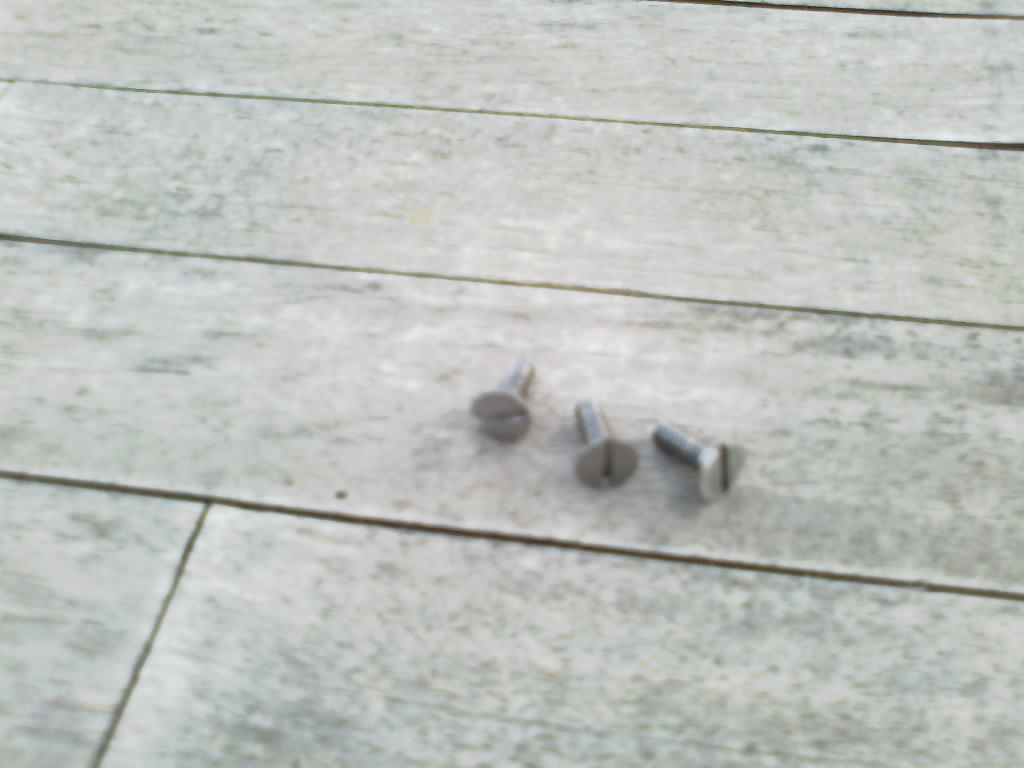

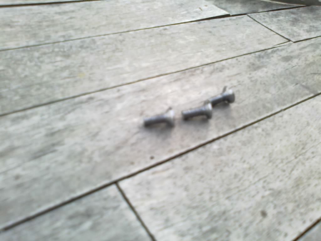

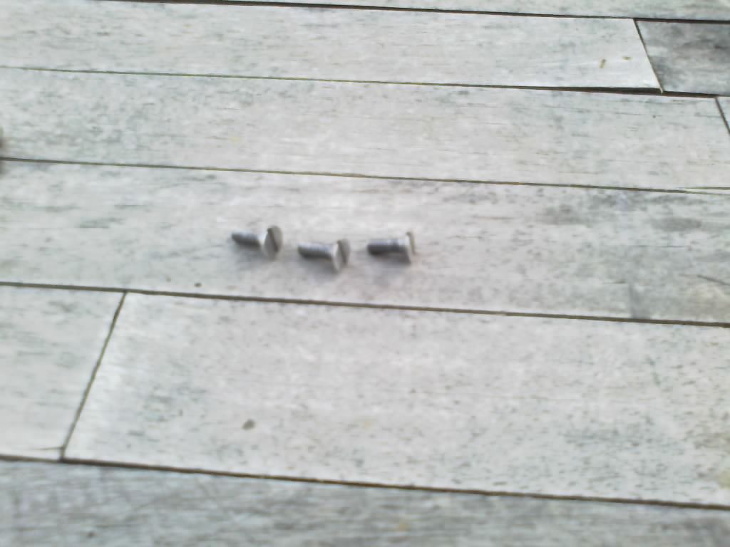

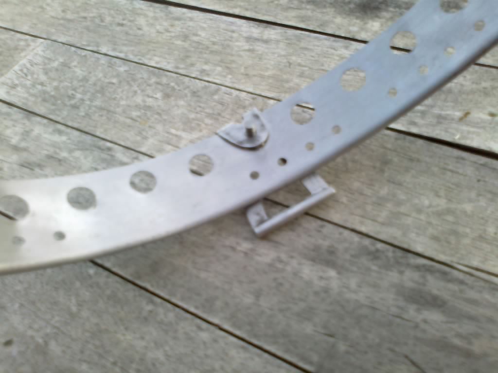

    Болты. Точил на дрели. Резьба 4 мм, длинна временная 10 мм, позже будут подгоняться по факту.
    Шляпка болтов 8 мм. Размер взят с уцелевшего болта на моём шлеме.
    An35, knyz, ALEKS81 та 4 іншим подобається це.
  26. 663
    663 ✠ Moderator
    17
    7.582
    Україна.
    Ещё одна маленькая деталь, уж очень хотелось такую на шлем. Ширина 24 мм. Усы по 8 мм. Высота в центре там где болт 11 мм.
    Всё что получилось на фото. Теперь обсудим. Хочется чтоб по меньше критики. Если будет, прислушаюсь и исправлю.
