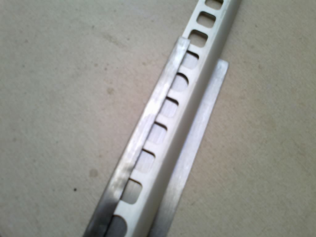

    Загнутие(первое фото) -я имел ввиду как у немецкого обруча М31...По разному мы с тобой назвали)))) На втором фото- подворот . С уваж.С

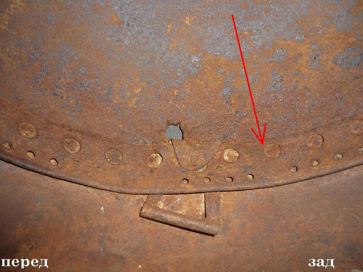

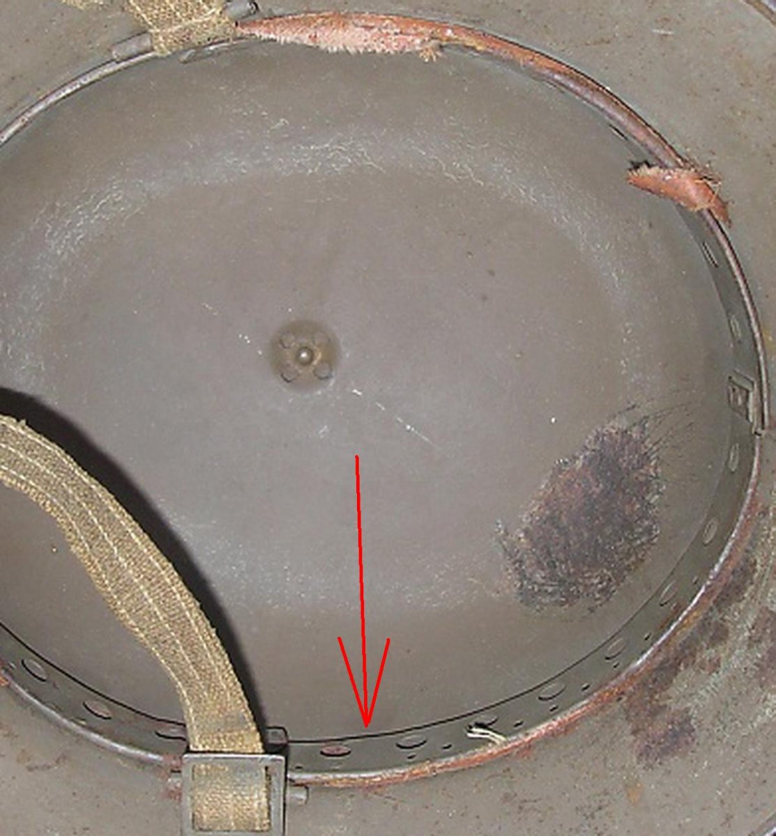

    Насчитал 14(10+4) малых отверстий под каждый лепесток. Что характерно на двух обручах имеется пробел(фото1,2)- пропущено одно (пятнадцатое) отверстие. ????В одном и том же месте.....Начинаются возле серьги(фото2) Большие отверстия по окружности,не доходя заднего соединения.

    Как думаете , могут большие отверстия быть 8 мм а маленькие 2 мм. А то я уже совсем запутался.

    Я так же измерял в редакторе))) так что только могу выдать свою версию..8(7)мм и 3мм.

    Да скорей всего маленькие 3 мм. По отношению к большим поближе.
    Для самопроверки не скажите расстояние между отверстиями ?. Щяс тоже начну всё замерять и перемерять, так ошибаться не охота.

    Между центрами больших-16мм,между центрами малых-8,5мм

    Я замерял вот по этому фото. За основу взял отверстие 8 мм. Получилось между отверстиями 11 мм. Получается между центрами 19 мм, что то не так.

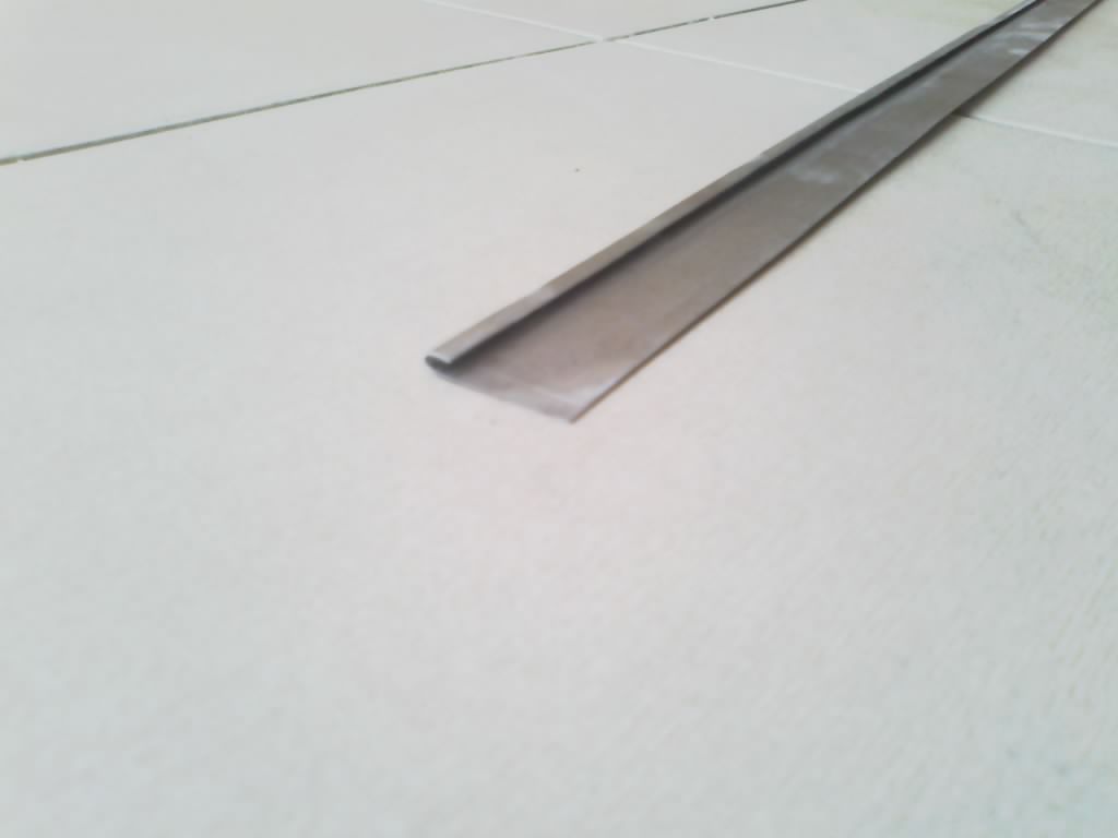

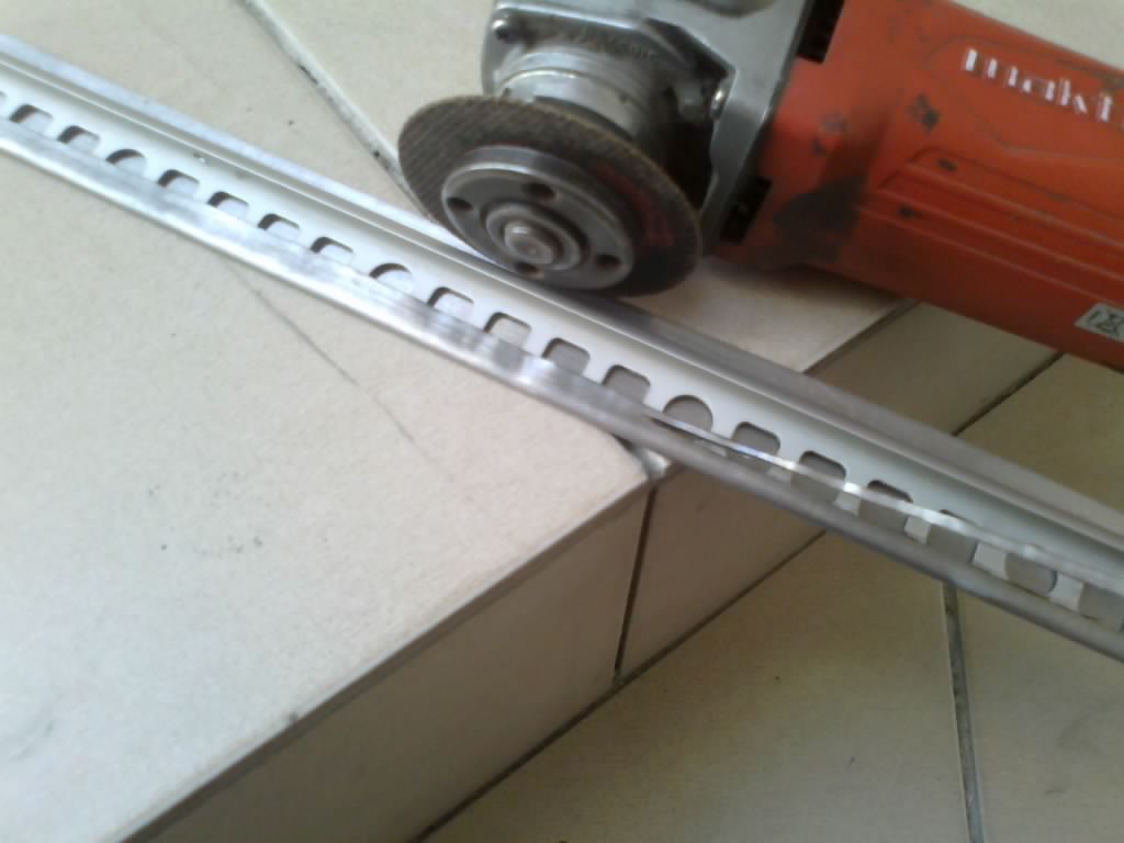

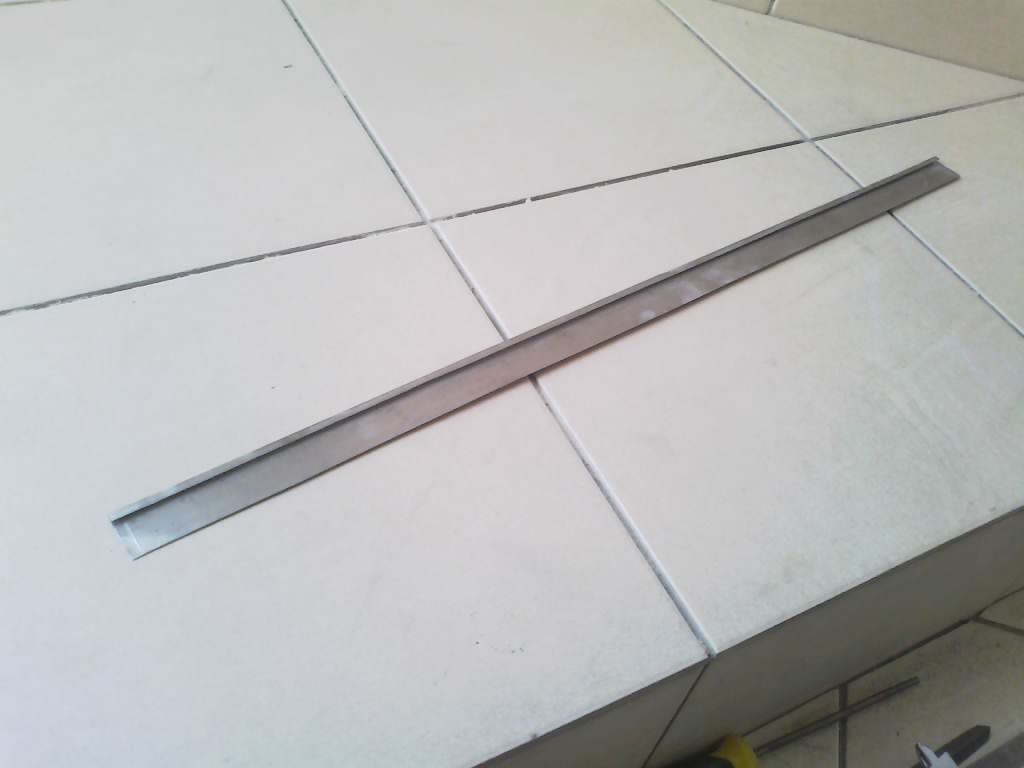

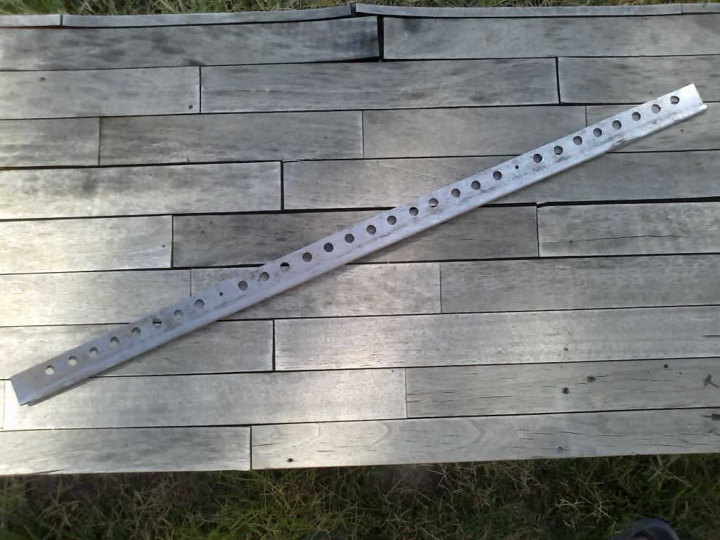

    Над размерами ещё работаю. Была сделана заготовка для обода. Полосу вырезал не сразу в размер, решил идти лёгким путём. Первым делом снял оцинковку, болгаркой лепестковым диском. Согнул полосу с запасом буквой г. Потом поставил в место сгиба пластину и согнул до нужного мне состояния. Когда сгиб был готов отмерил загиб и болгаткой отрезал лишнее. Отрезал полосу по ширине и длине в размер. Заготовка готова.
    tankis, Стрипа, ALEKS81 та 4 іншим подобається це.

    Конечно не так..(((Взял штангель ,а не конченую полустертую линейку Между малыми(по центрам)-11мм, по центрам больших-21,5мм. Я прикидываю ширину полосы -28 мм ..........с учетом искажений. ?? По этому фото

    Опять перемерял. У меня получилось 21 мм между осями больших отверстий. Промерял, за основу взяв 8 мм. Хотел проверить сразу два показателя. Уже использовал то же фото что и вы.

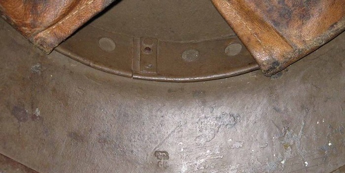

    1. На моём шлеме диаметр по клямерам с наружи 67 см. По логике обод должен быть 65 см, но возник вопрос- можно ли сделать диаметр обода 64 см. На всяк случай чтоб он сел в шлем 100 процентов. Мало ли, загибы там + завёрнутая кожа подшлема.
    Интересует, будет ли это правильно ?.

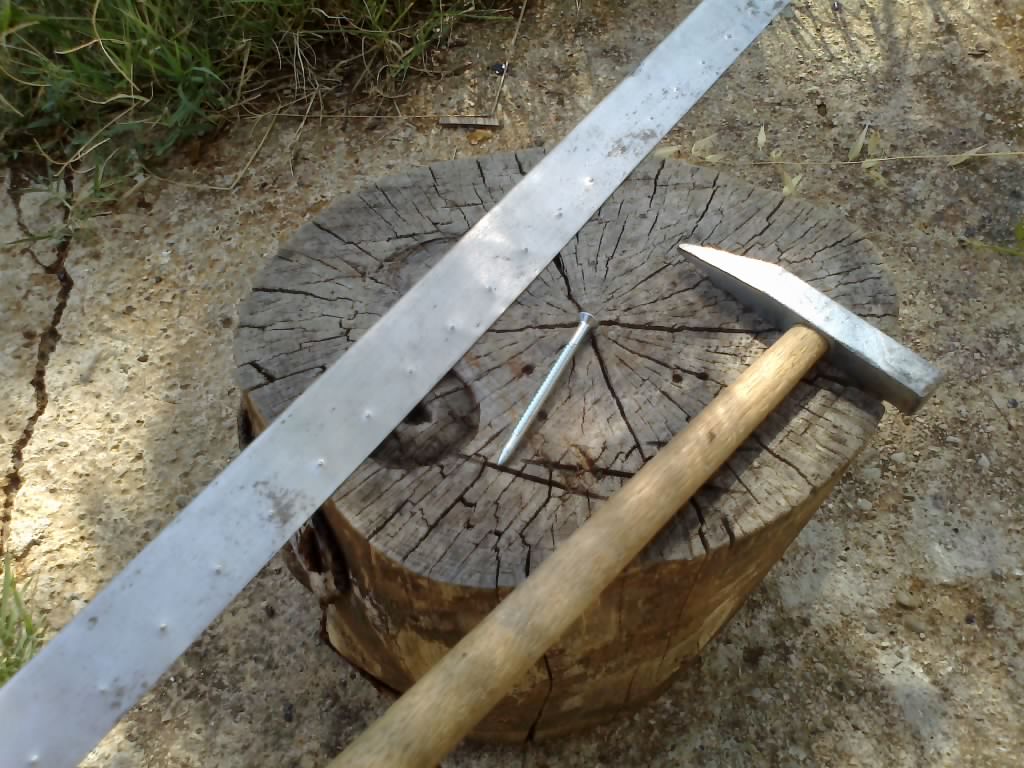

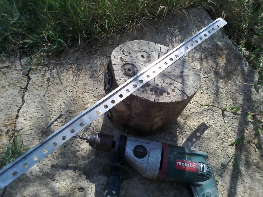

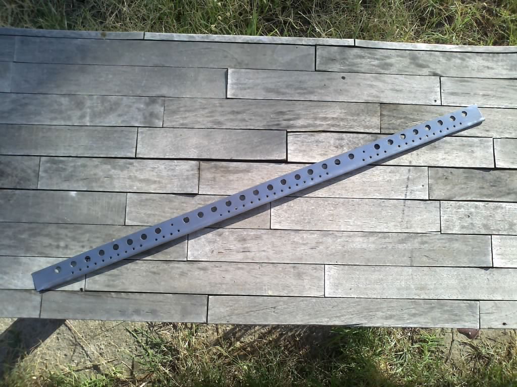

    Продолжил работу над обручем подшлема. Сделал разметку, За основу была взята схемма М-17, 64 размера. По этой схеме нанёс места для крепления серьг ремешка,Отталкиваясь от отверстий под серьги, сделал остальную разметку больших отверстий. Накернил места сверления, просверлил сверлом 8 мм. Зачистил напильником.
    P38, Стрипа, FelixIce та 8 іншим подобається це.

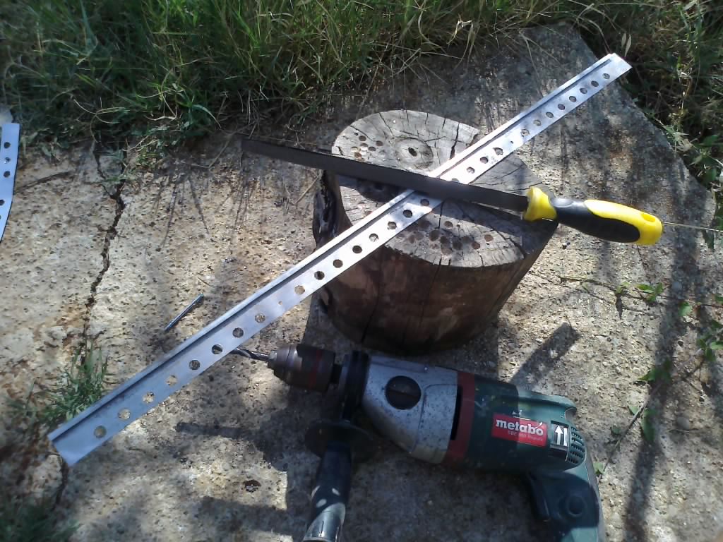

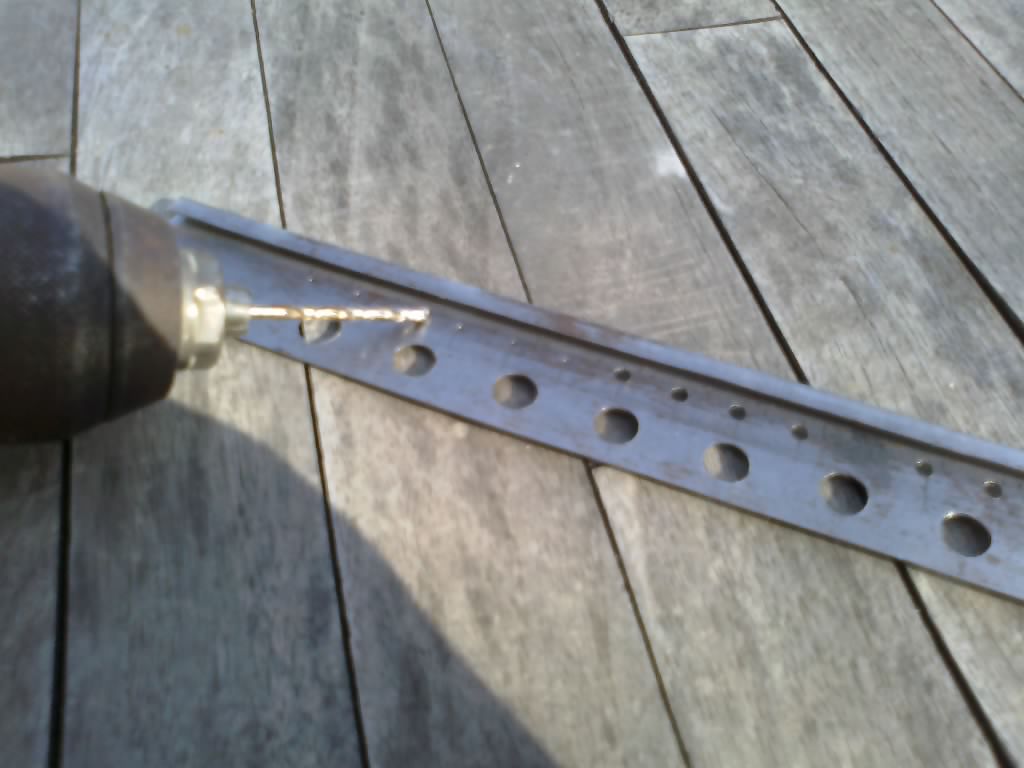

    Следующий шаг, малые отверстия. Разметка, накернил, просверлил сверлом 3 мм.
    P38, Стрипа, FelixIce та 9 іншим подобається це.
