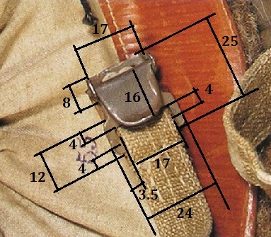

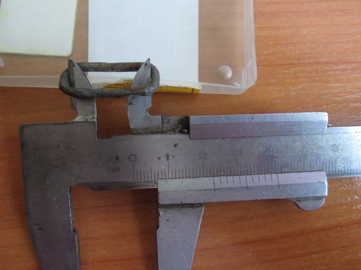

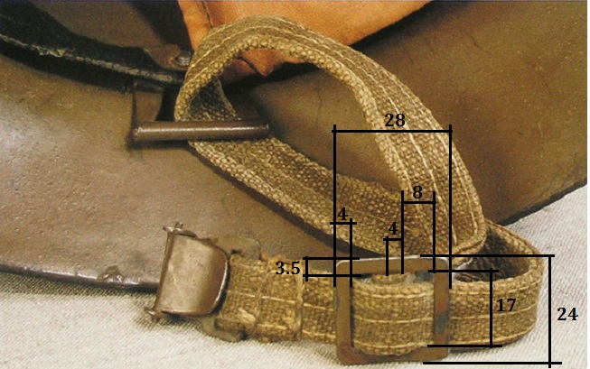

    И я об этом .. -9мм громадная разница! И поделюсь своим жизненным опытом)) Делать замеры по монитору пытался не один раз( при изготовлении трафаретов).Любой угол наклона ,давал значительные погрешности в размерах. От такой практики отказался. ---только просил фотографии с проставленными размерами ,либо приобретал оригинал и делал промеры. Я сказал ,что знал. Лучше вовремя остановиться и собрать точную,окончательную информацию..
    По второй фотографии(с чертежем)на М17 Скоба серьги 28 по наруже(смотря чем мерил автор)) Отнимаем толщину копаного прута (2,5+2,5=5мм) Остается 3мм свободного места. На этой модели М17 (фото) ширина ремешка -20 мм.,что и соответсвует сравнительному фото.

    То что замер по фото не дают полной точности это на сто процентов. но если известен хотя один размер, предмет в одной плоскости, всё это промерять и проанализировать в таком случаи есть шанс попасть в цель. При замерах не мешает для сравнения иметь ещё пару фото чтоб визуально оценить пропорции.
    Как пример ваше фото. Серьга на левой стороне квадратная а на правой с овальными сторонами и ремешок сдвинут влево. При таком раскладе тоже можно припустить что овальная пряжка шире квадратной и только ей полезная площадь(ровная часть для ремня) соответствует размеру ремешка плюс изношенность ремешка. Вполне получается 23 мм. Откуда то форумчане взяли этот размер.

    Кольцо серьги что на фото со шлемом ,тоже в наклонном ракурсе,что и придает искажение и ощущение не прямоугольной......Ну я остаюсь при своем мнении.:).Доверяю забугорным владельцам с их минтовыми шлемами. На Берни ширина ремешка -16мм, на М17 и М1718(венгерском)-20мм. Может кто ещё добавит своей информации..????? С уваж.С:beer:

    Свой ремешок , делал тоже по фото . То есть методом тыка . Ширина моего ремешка получается великовата 23, 5 мм . Так как похожего материала мне не составляет возможности найти . Есть остатки серьги от м-17 . Так вот , внутренняя ширина составляет 23 мм . Так что я вполне согласен с Саней , что ширина самого ремешка , составляла 20 мм .

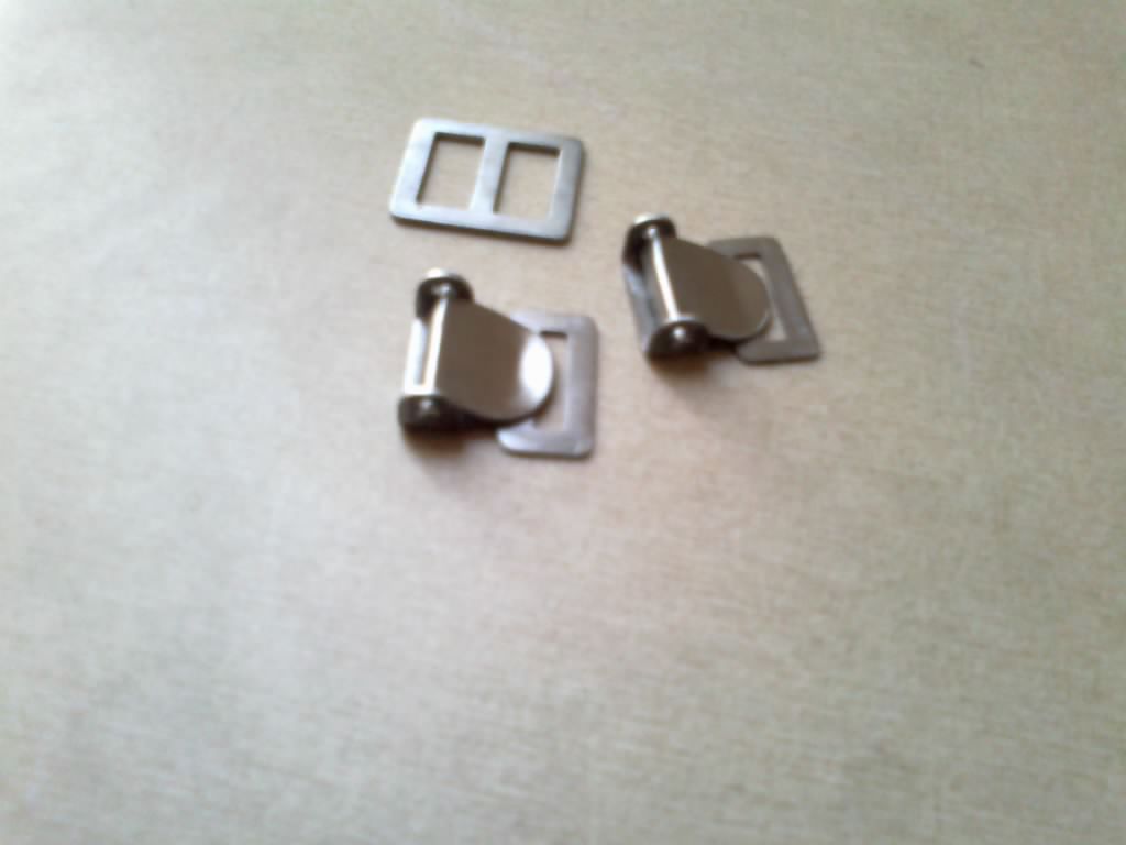

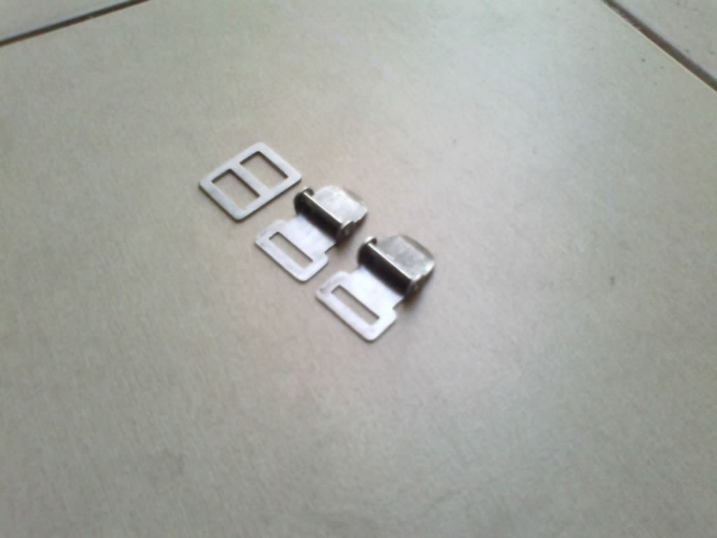

    На обсуждение размеры пряжки. Первым делом промерял а только потом всё просчитал, всё сошлось.
  13. 663
    663 ✠ Moderator
    17
    7.586
    Україна.

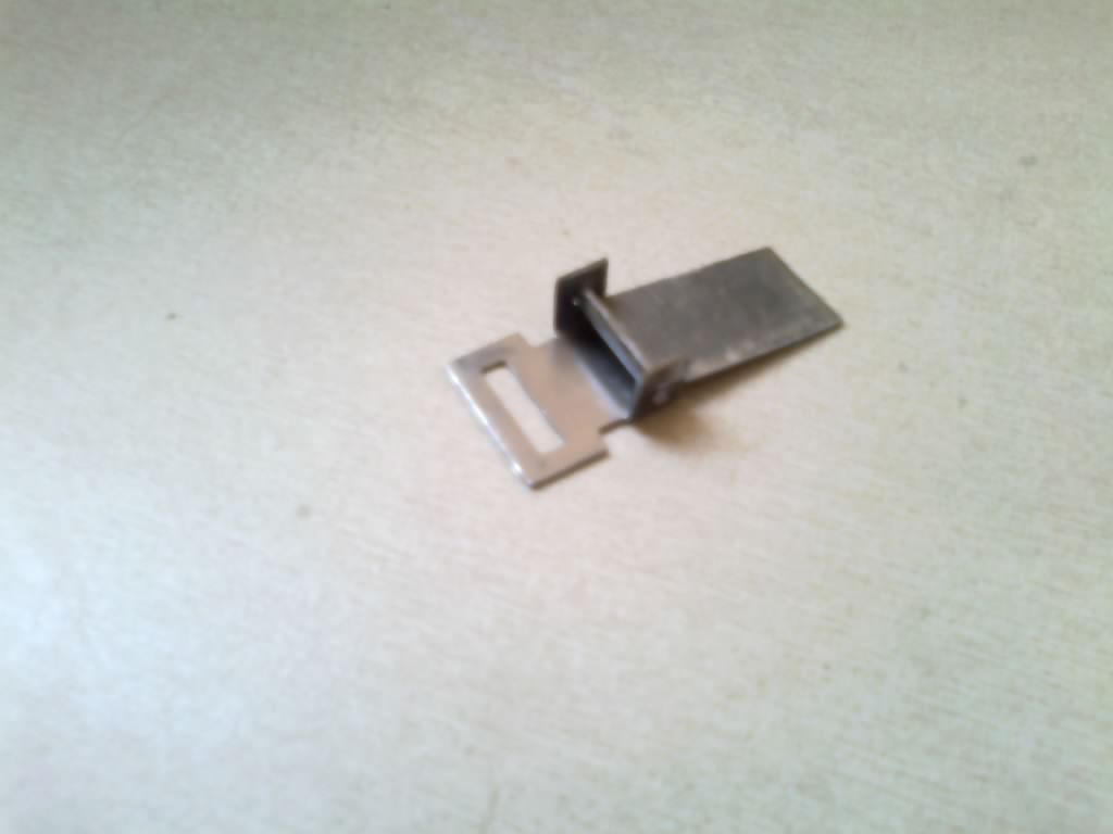

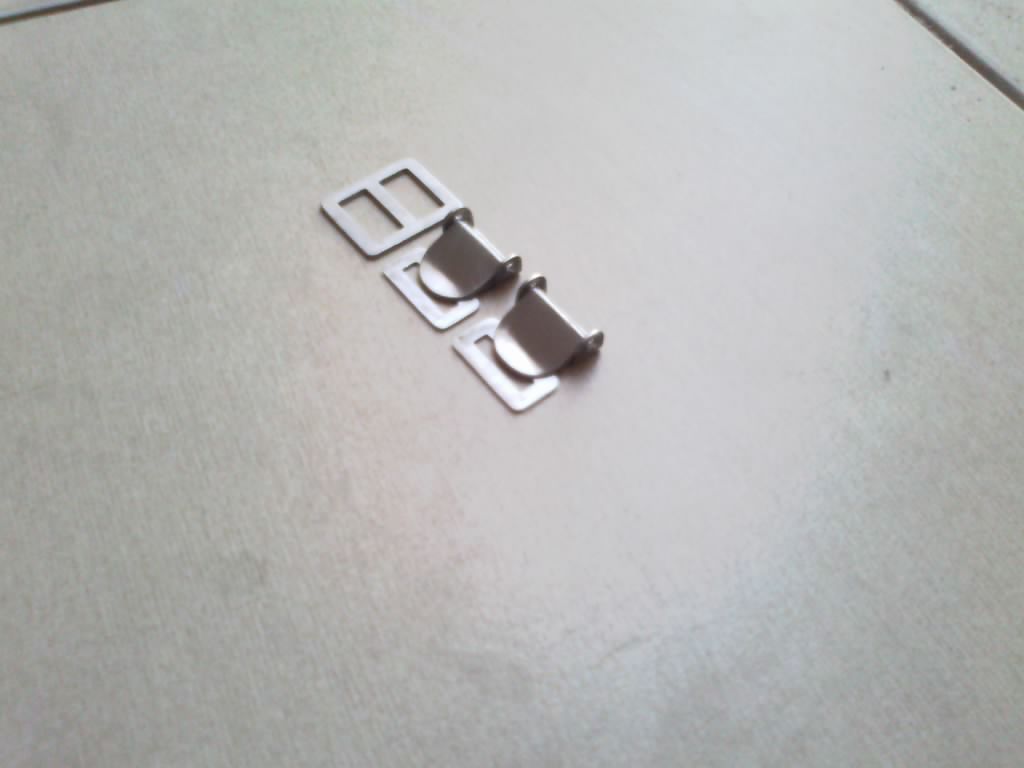

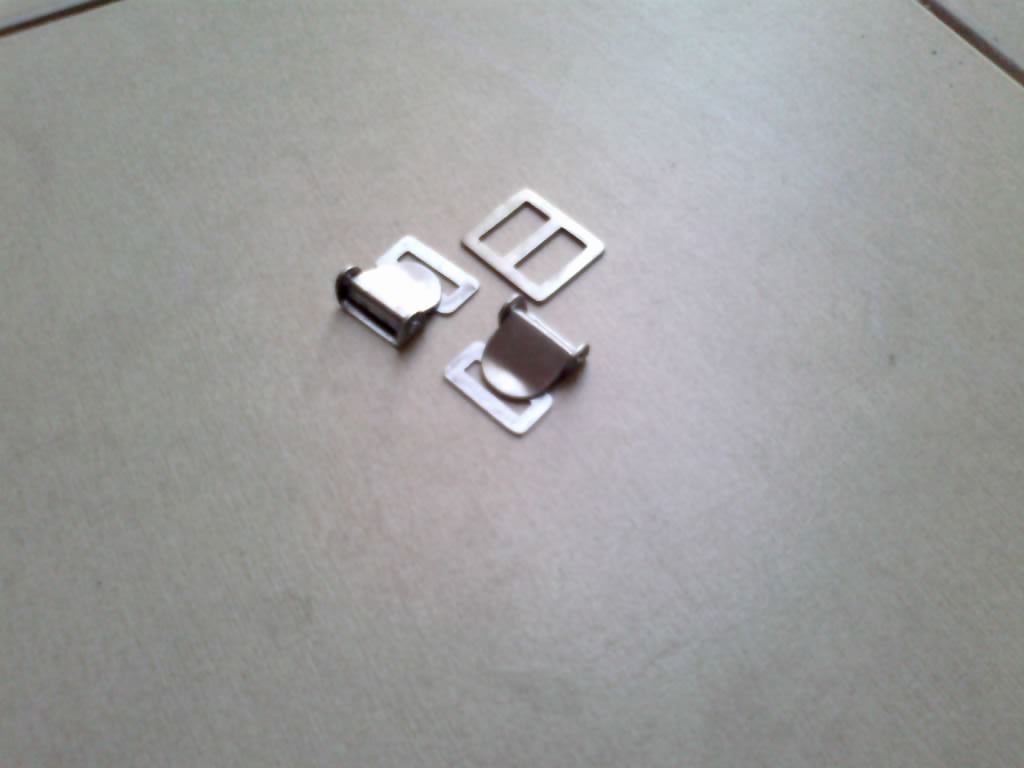

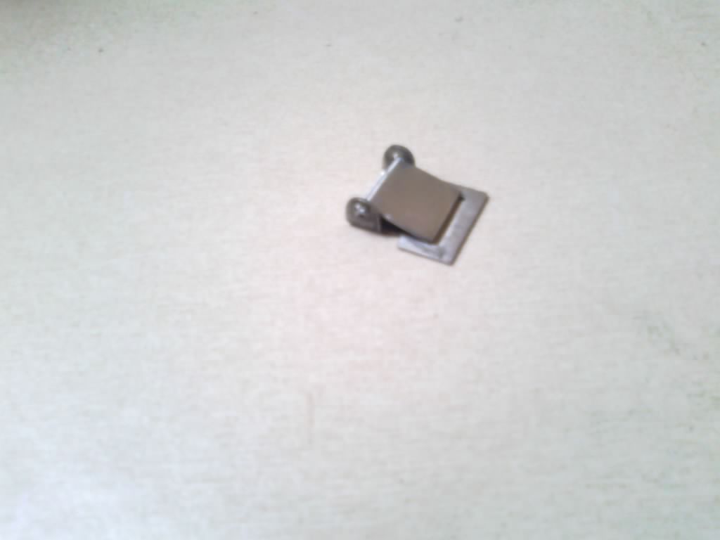

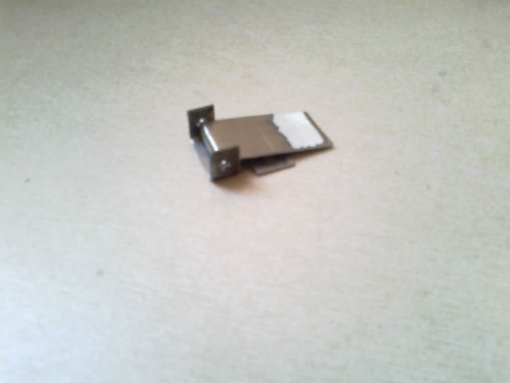

    Пряжка с зажимом. Сделал замер и просчитал. Получилось так.
  14. 663
    663 ✠ Moderator
    17
    7.586
    Україна.

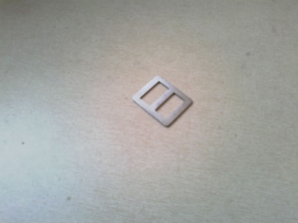

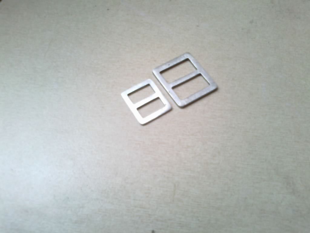

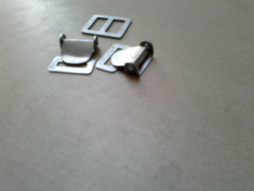

    Пряжка. Для сравнения прежний вариант. Толщина новой пряжки 1.2 мм.
    Останнє редагування: 6 сер 2015
    An35, RIHARD 77, Стрипа та 6 іншим подобається це.
  15. 663
    663 ✠ Moderator
    17
    7.586
    Україна.

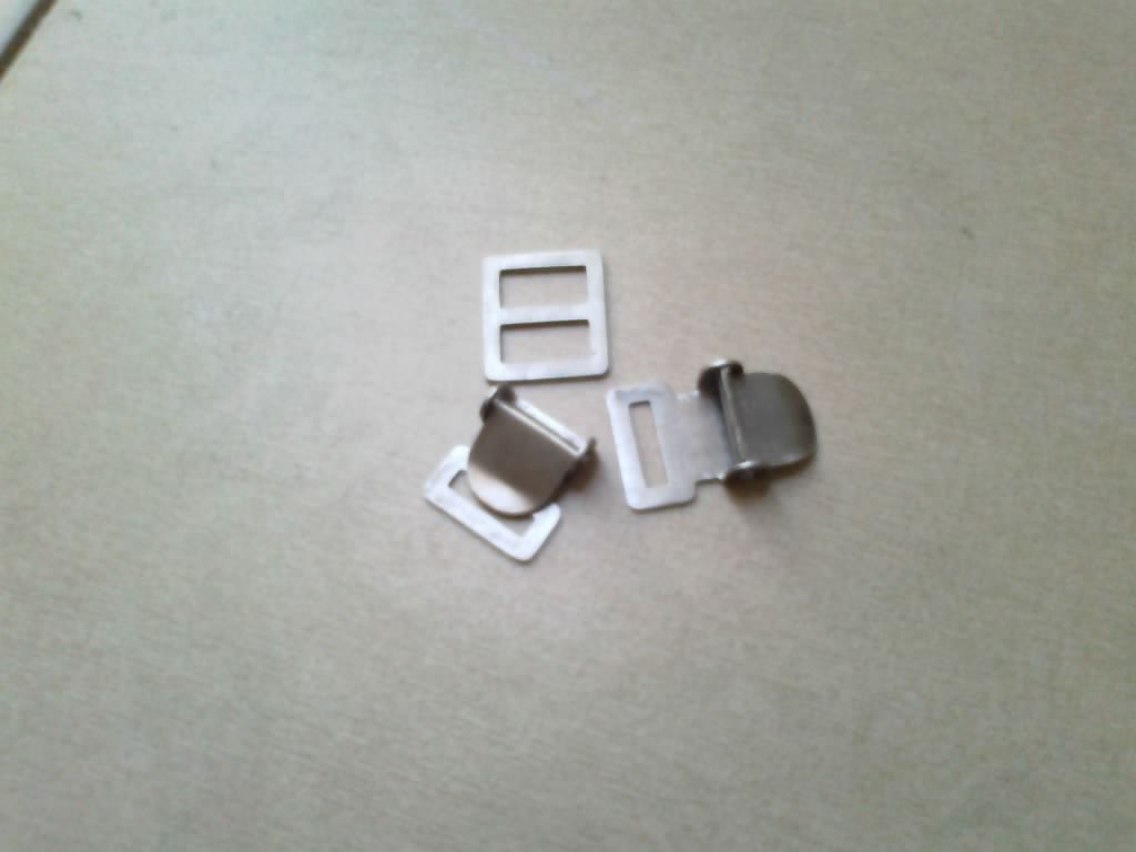

    Пряжка. Изготовление пропущу, но. Вырезаю не сразу все детали под ноль и собираю. Делаю вот такую заготовку а потом формирую саму пряжку. Так ошибок нет. Мелочь, но если кому будет польза, уже не даром писал.
    An35, RIHARD 77, Стрипа та 7 іншим подобається це.
  16. 663
    663 ✠ Moderator
    17
    7.586
    Україна.

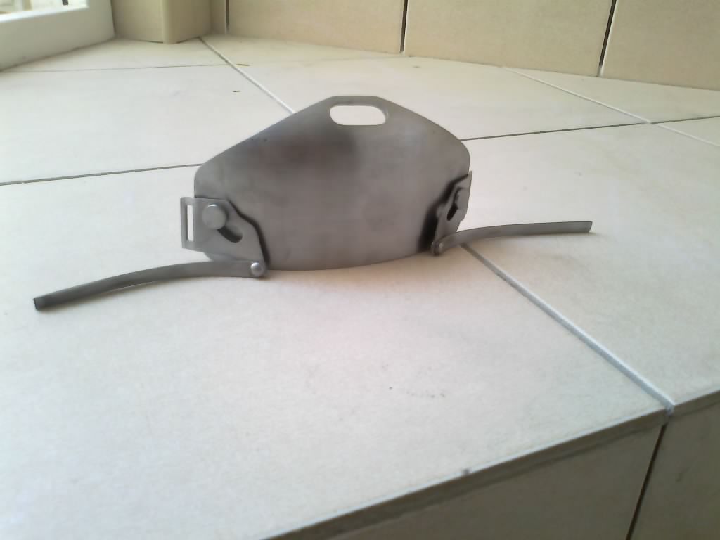

    Отрезал в размер, округлил по фото. Смастерил ещё одну застёжку на щиток.

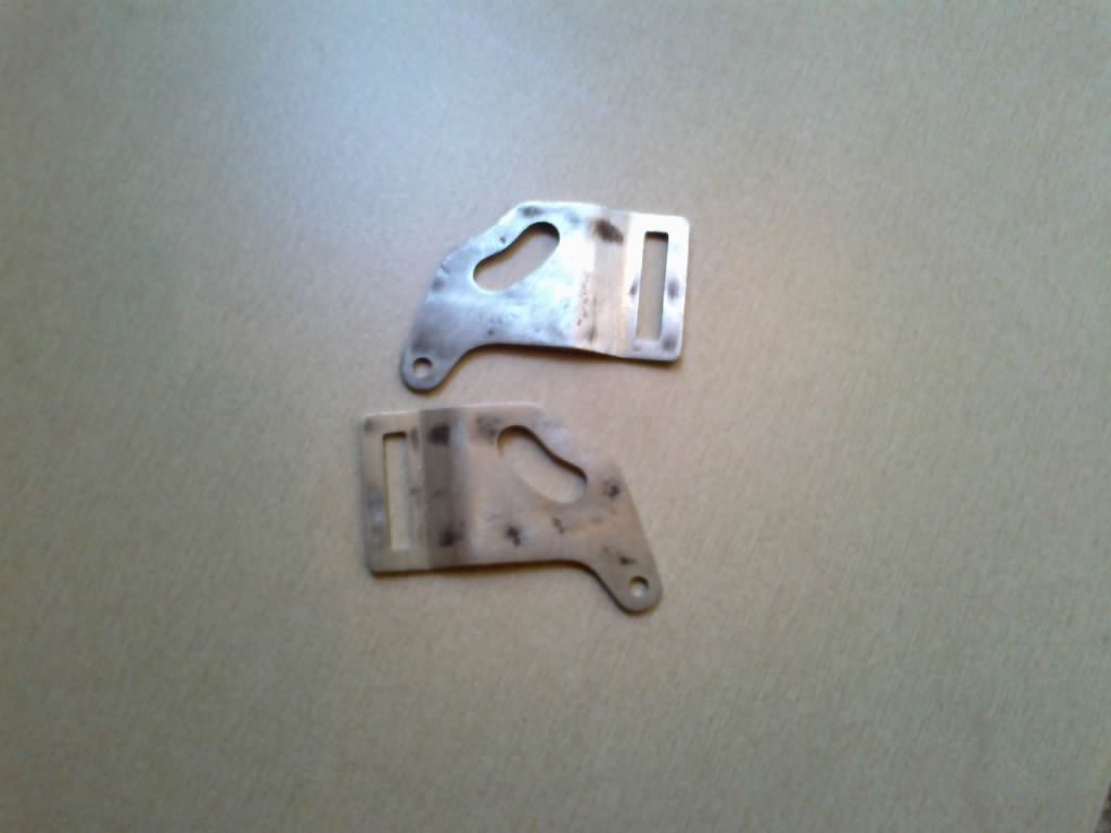

    Продолжил своё аматорство.

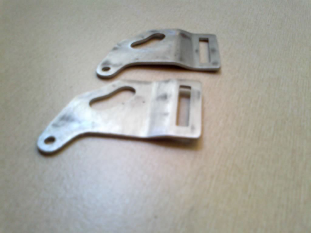

    Серьги щитка. Работу пропущу. Всё просто, вырезал,просверлил.

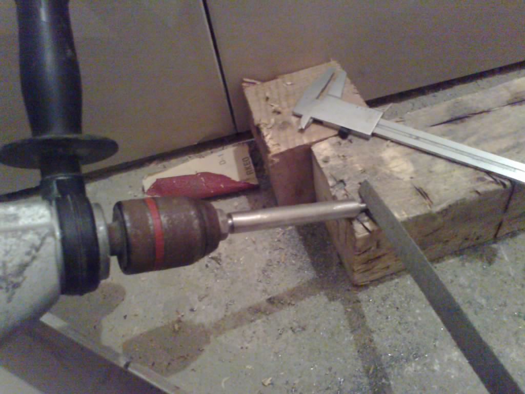

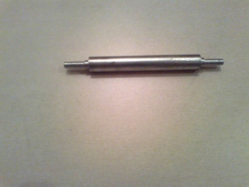

    Крепление серьг к щитку.

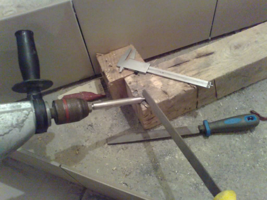

    Взял пруток, зажал в дрель, выточил форму креплений. Не отрезая первого крепления выточил второе с обратной стороны прутка. Отрезал заготовки. Всё на фото.

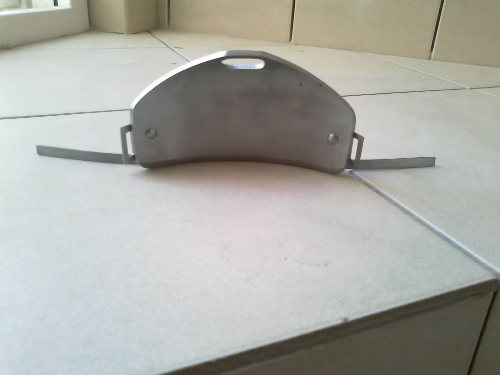

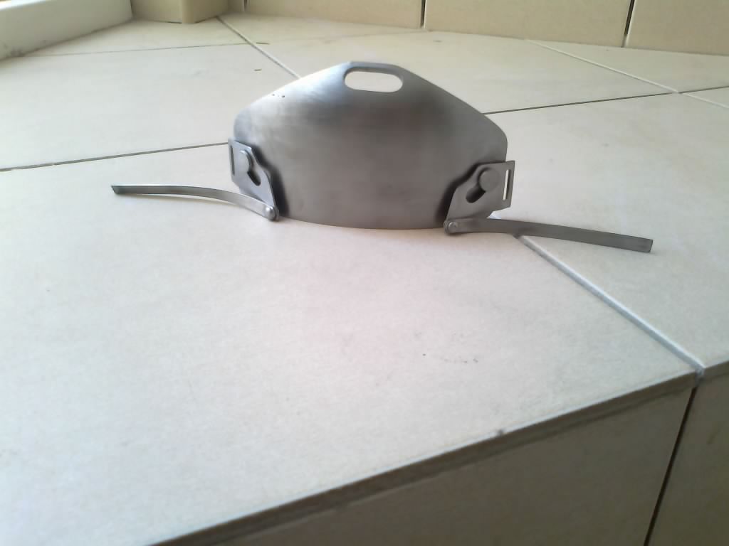

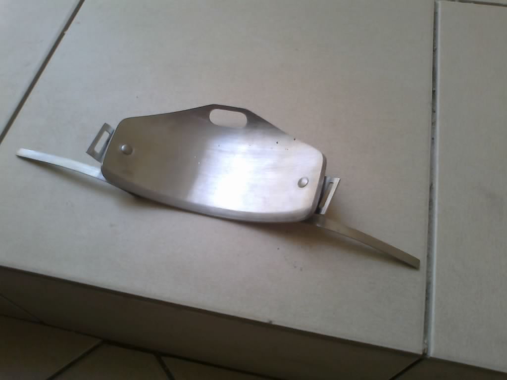

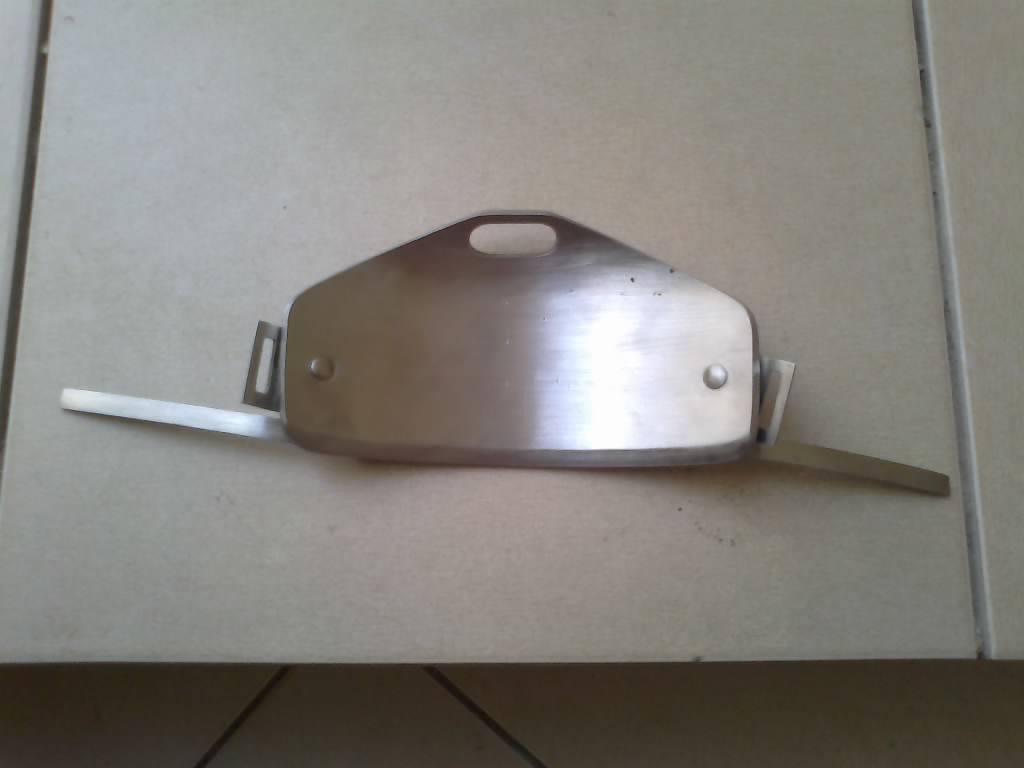

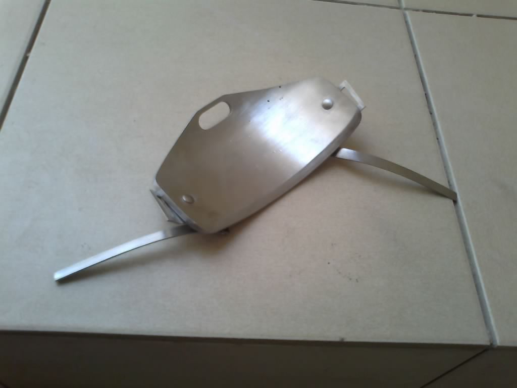

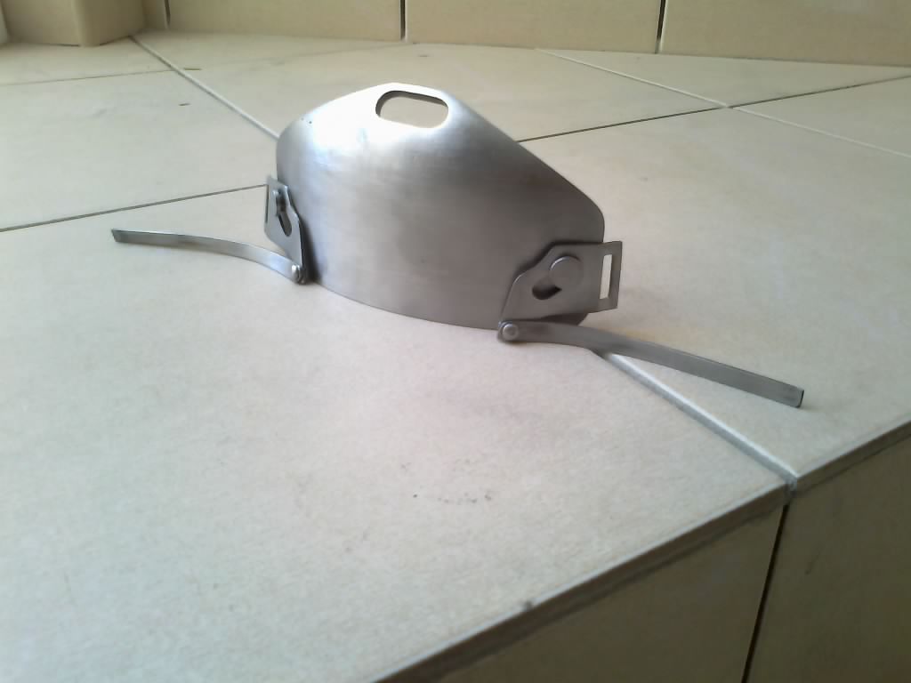

    Предисловие. Щиток не более чем аматорство, это я и сам знаю. Но допустим это реплика , Всё делается по фото так как понимаю что реального размера никто не даст. Да и их видов была куча.
    Замечания по работе, дельные советы принимаются как помощь, а вот упрёки вон.
    Сборка щитка из уже готовых частей. Щиток шлифанут в нужную толщину, по краям всё сходится 4.2мм. На местах сгиба + - 0.1 мм. Типа эмитация штампа. В общем получилось что то такое.

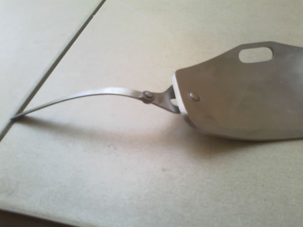

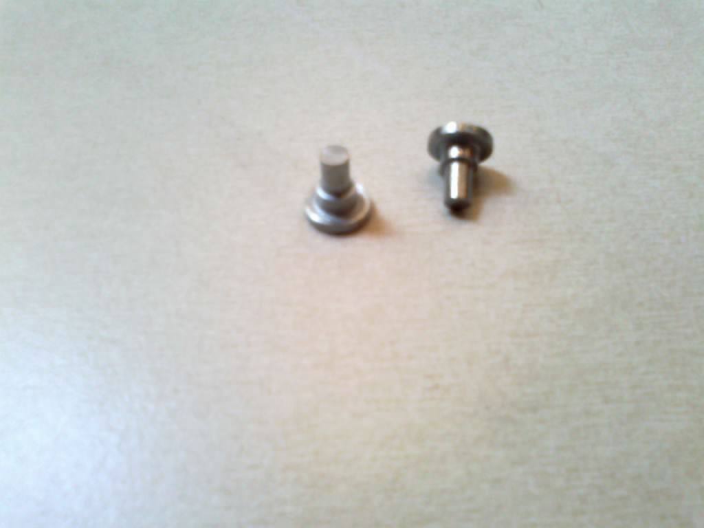

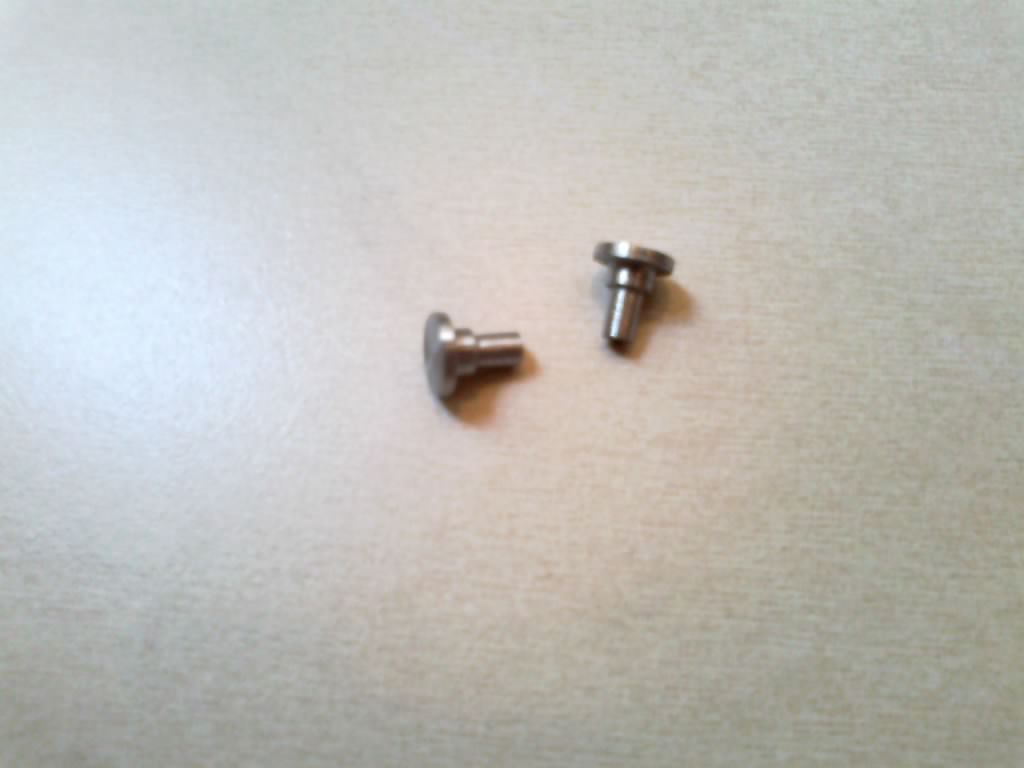

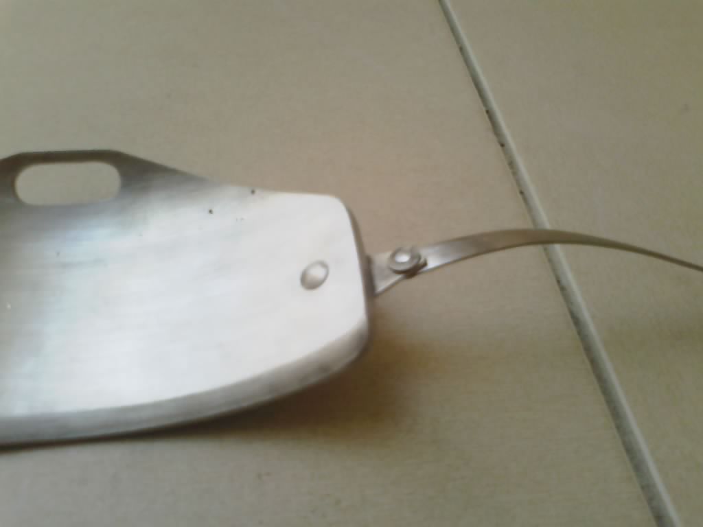

    Хочу обратить внимание ещё на одну деталь. Заклёпки на серьги и крепление для козырька через шайбу. Так должно быть.

    немного маленькой критики :), нехватает немного вот такого изгиба, ну а в целом , Отлично!!!:smile_12:
