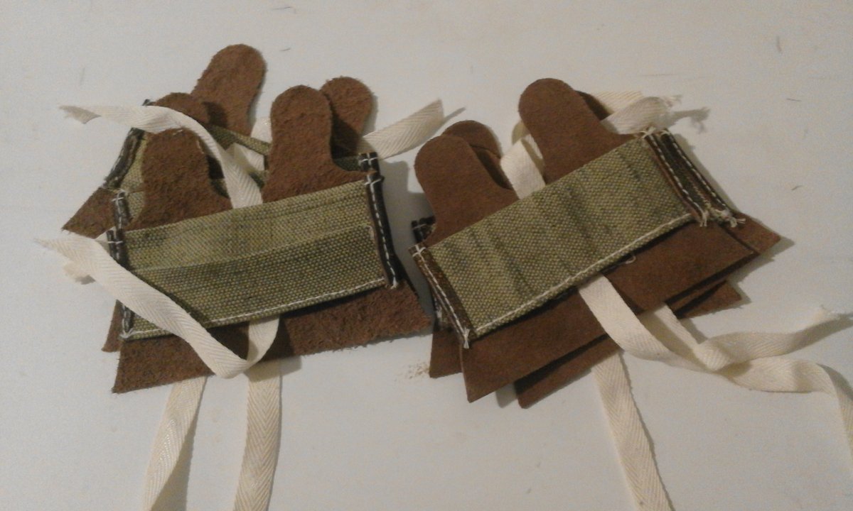

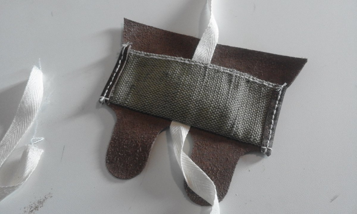

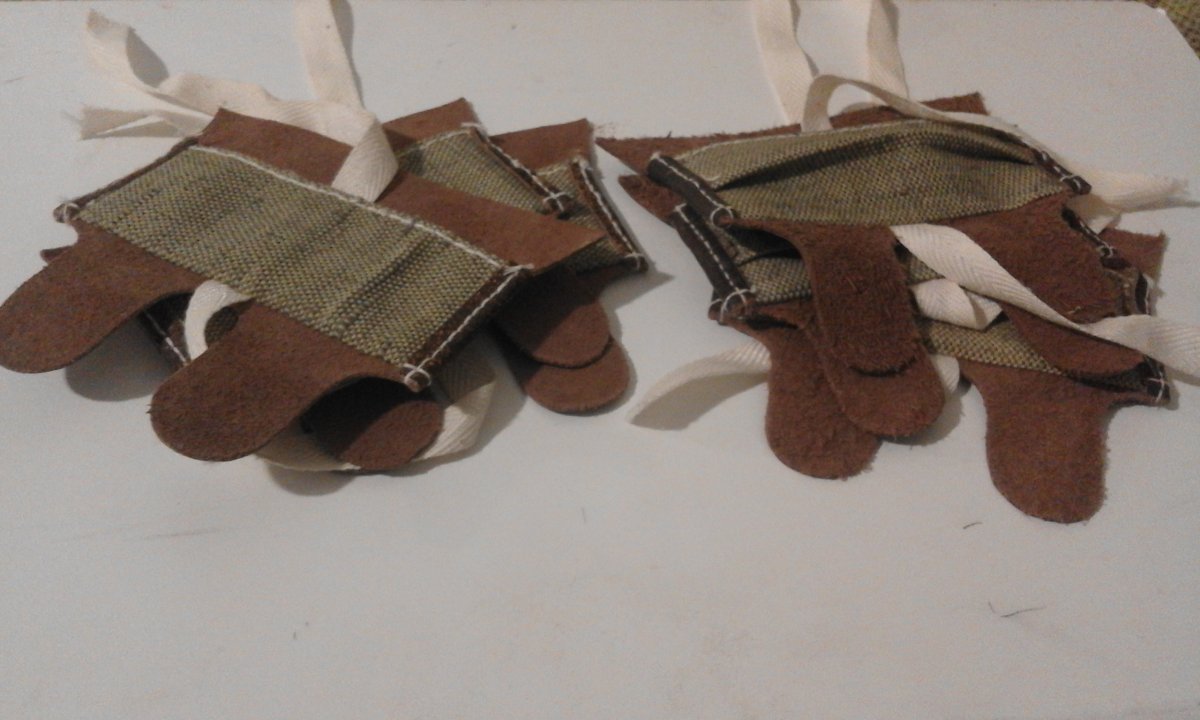

    Прошив решти елементів. Кішеньки робив двох різніх варіантів.

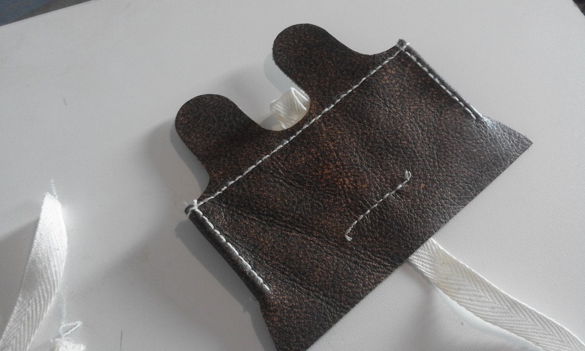

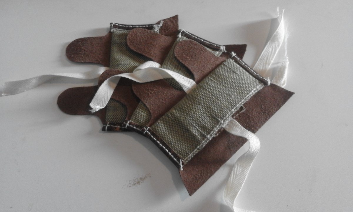

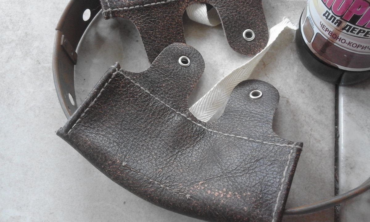

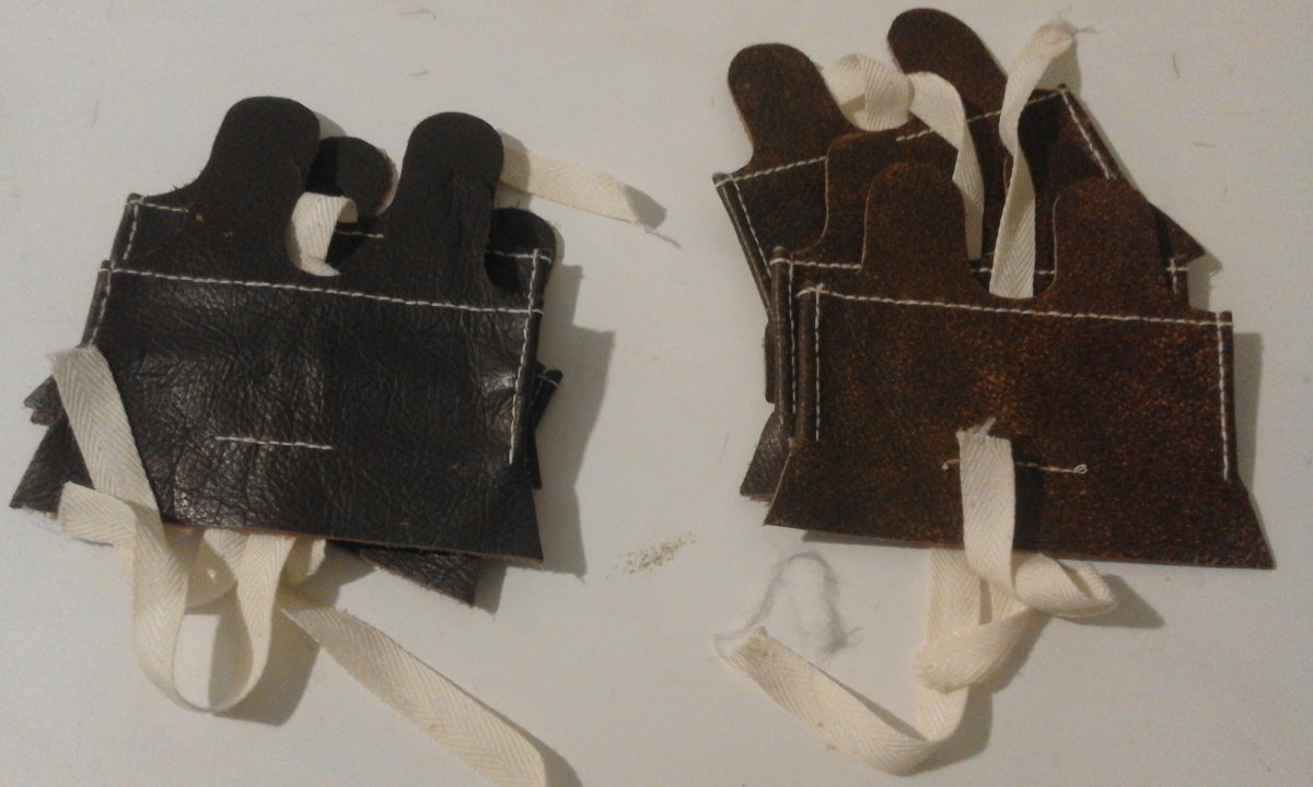

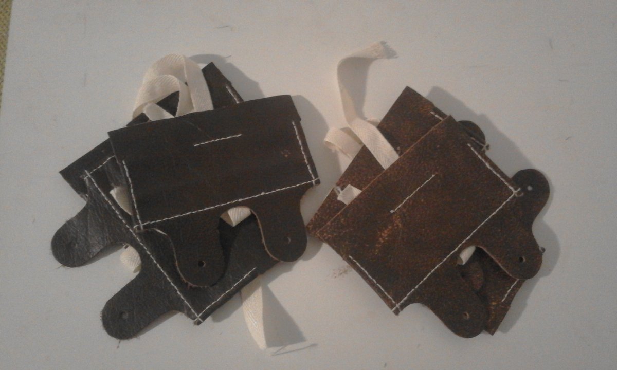

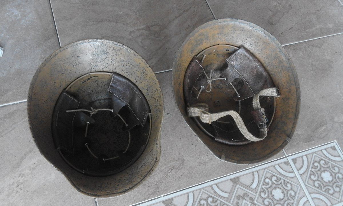

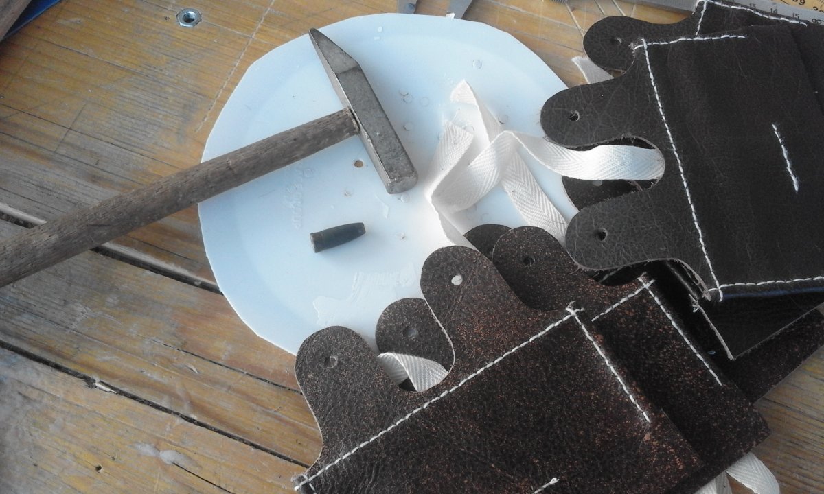

    Виплавив свинець від кулі 7.62, спиляв кінчик, загострив та на капроновй кришці пробив отвори під завязки на листках підщоломника. Попереду встановлю металічні обводки та зістарю нитки з завязками.

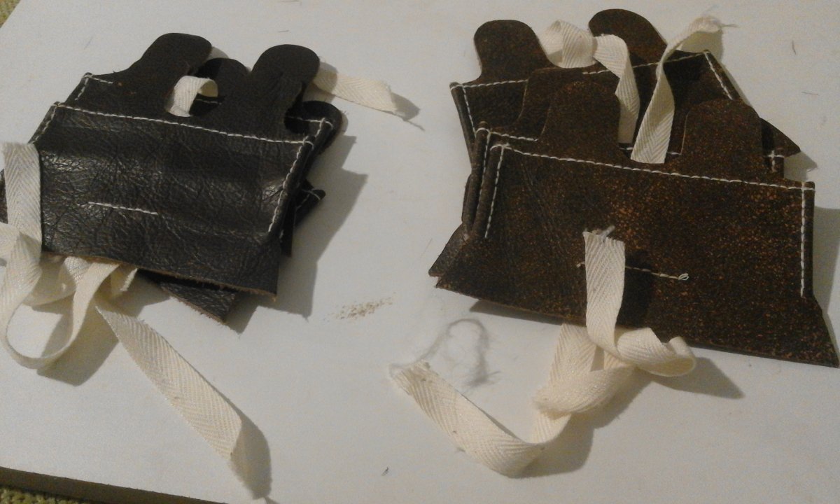

    Шкіру зістарив чуть по різному на різні шоломи, яка шкіра на який шолом піде поки що не вирішив.

  4. Рихард
    Рихард Oberstleutnant
    5.186
    Одесса, Украина
    :smile_12:Хорошо у Вас выходит, как с завода.

  5. 663
    663 ✠ Moderator
    17
    7.582
    Україна.
    Дякую за підтримку, я старався. Після підтемнення ниток думаю що все буде більш гармонійно.
    hudojnikhg9612 подобається це.
  6. Рихард
    5.186
    Одесса, Украина
    Оно так, только их конечно лучше затемнить было до использования. Меня тоже иногда критикуют что слишком “новыми” нитки смотрятся.

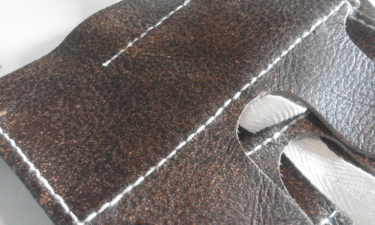

  7. 663
    663 ✠ Moderator
    17
    7.582
    Україна.

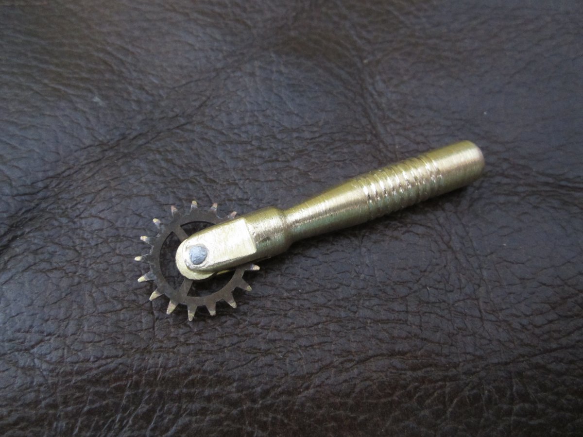

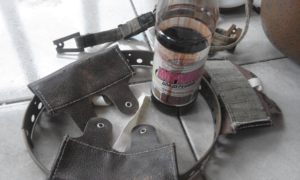

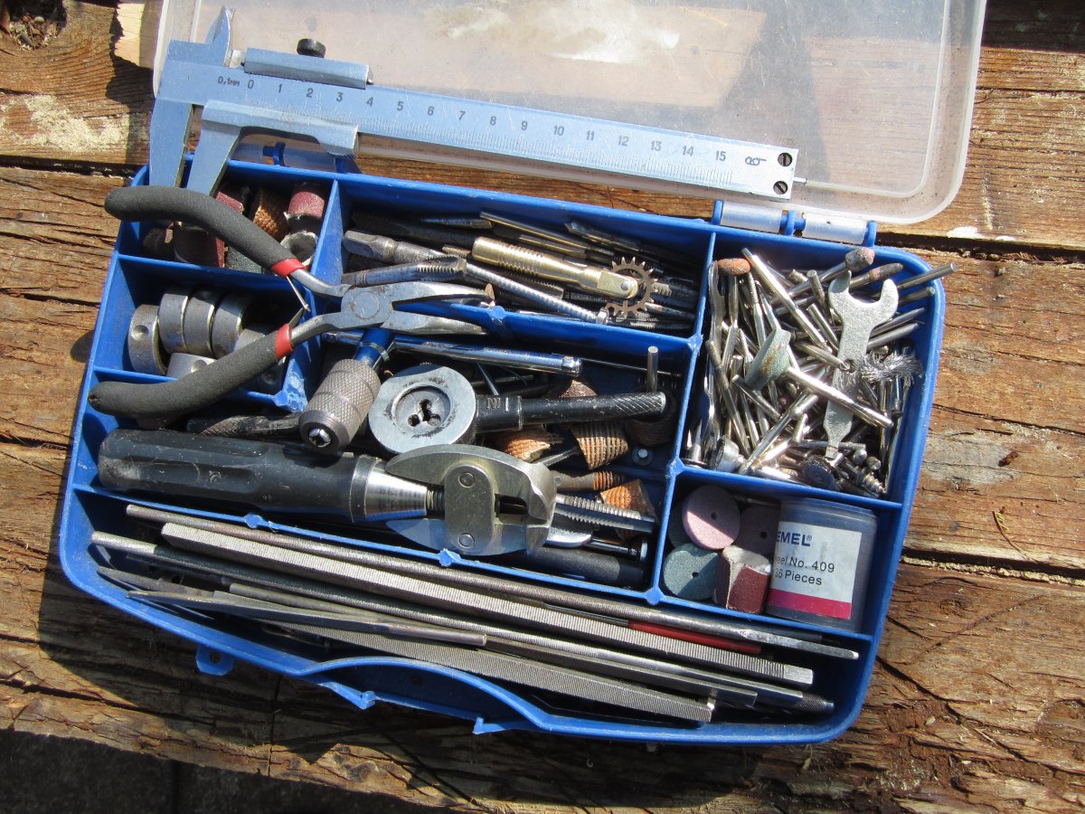

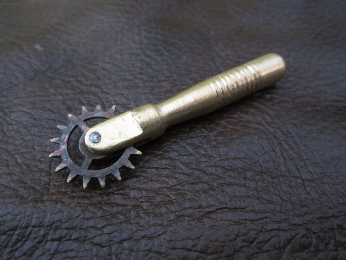

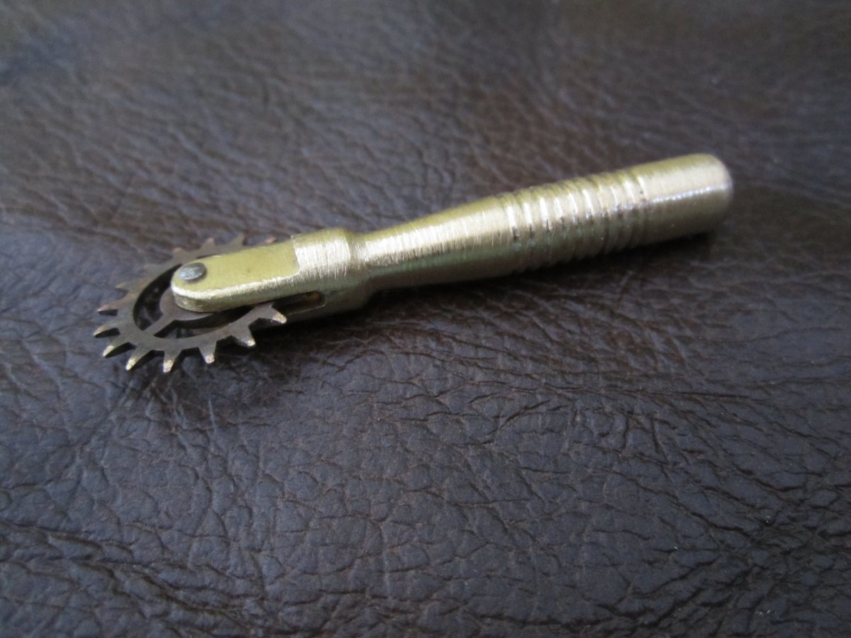

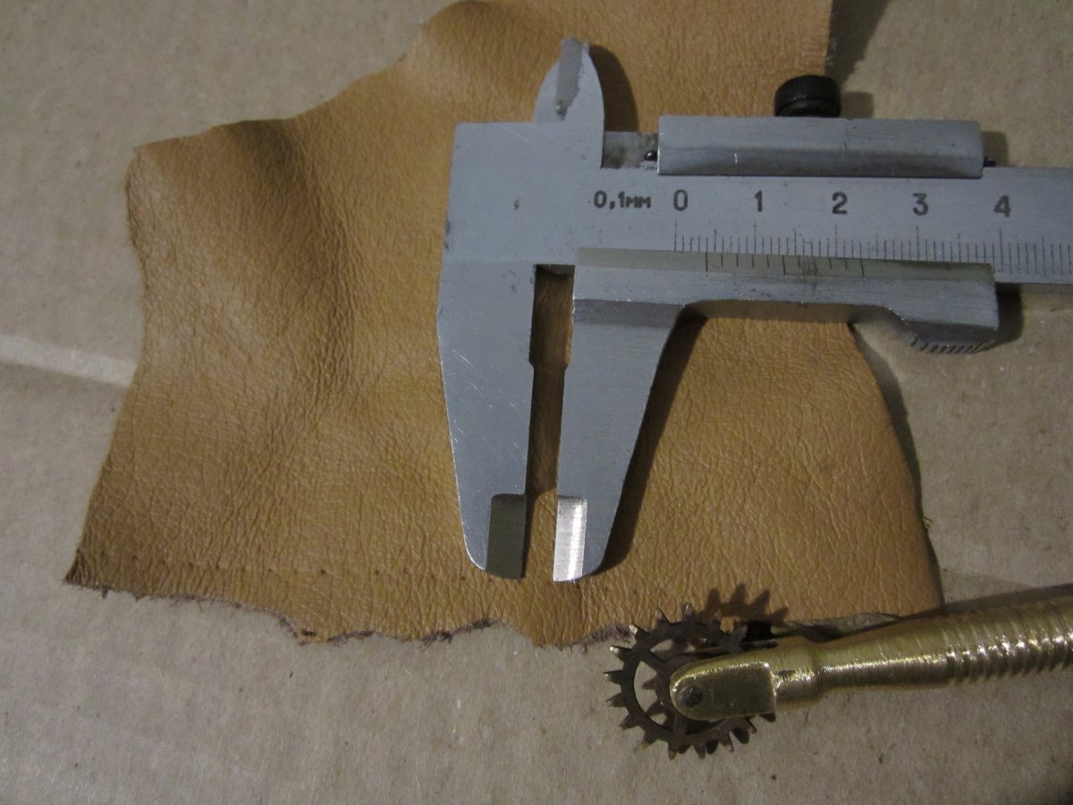

    Я нитки попробую затемнити морілкою. Раніше нитки вощив, але в даному випадку не вощив бо в такому випадку їх важко затемняти. Сьогодні модернизував шестерню якою робив розмітку стіжків. Зробив під свій органайзей, держачок короткий але в роботі зручний.

  8. Рихард
    5.186
    Одесса, Украина
    Какой шаг стежков (мм)?
  9. 663
    663 ✠ Moderator
    17
    7.582
    Україна.
    4 міліметри.

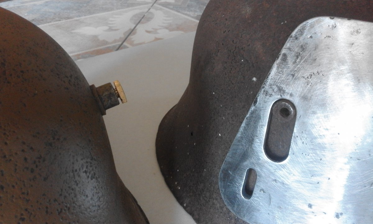

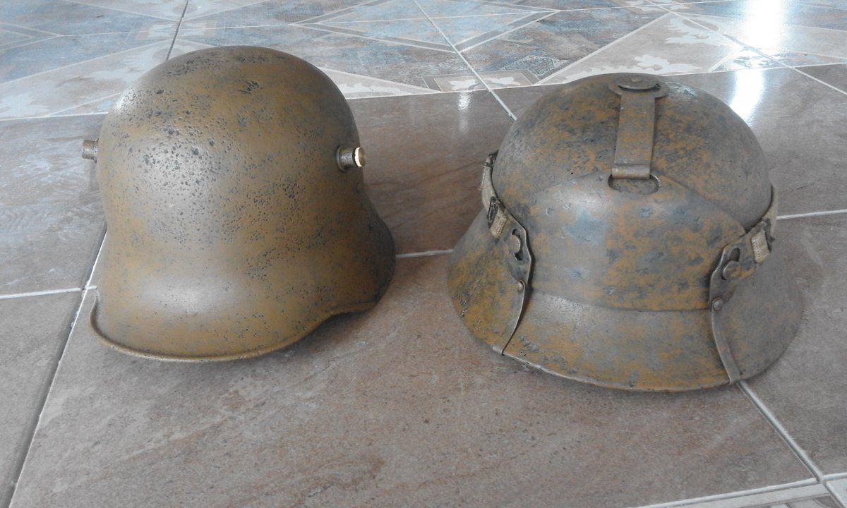

  10. 663
    663 ✠ Moderator
    17
    7.582
    Україна.

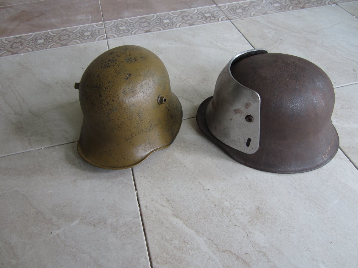

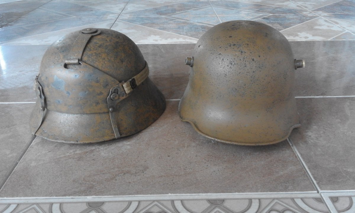

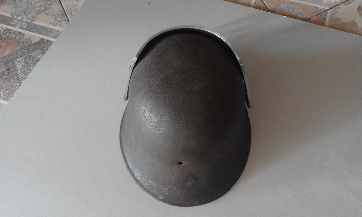

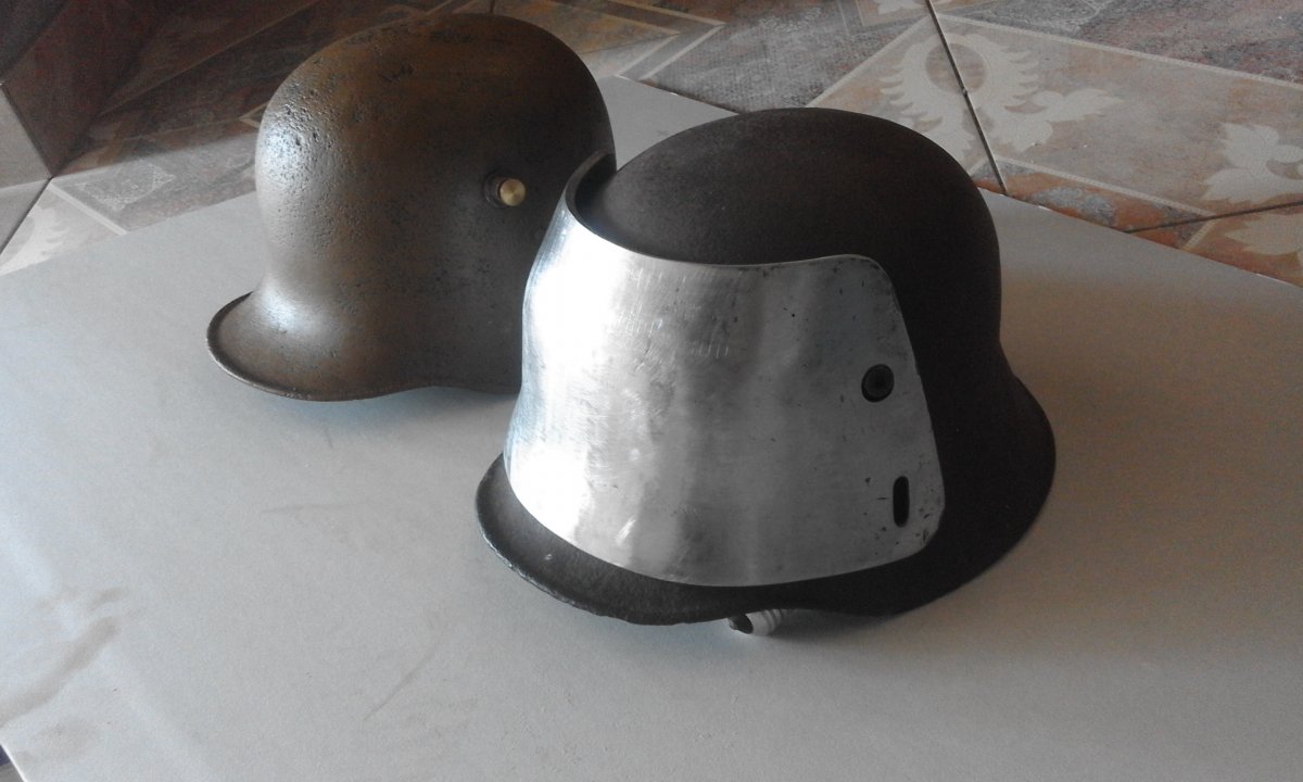

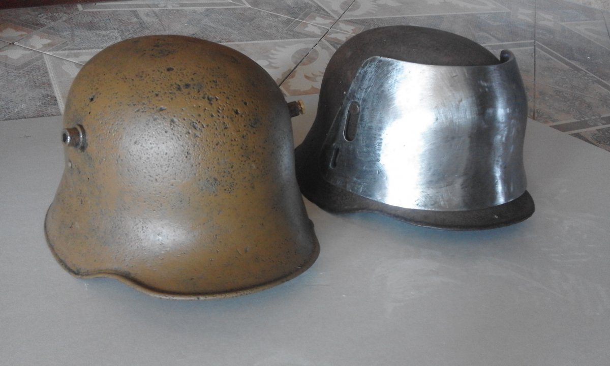

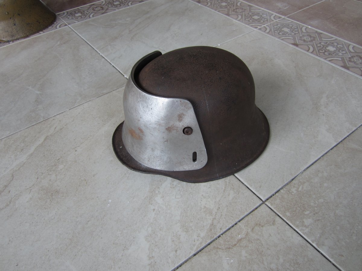

    Прийшов час примірки пластини і виявилося що на австрійський шолом з якого брав мірку пластина сідає як влита а от на угорця на якого і хочу поставити пластину навіть не налазить. Виявилося що угорець чуть ширший. Прийдеться пластину гріти та чуть розгинати.
    YVS, Paul_Gudvin, БЛК та 8 іншим подобається це.
  11. knyz
    knyz Oberstleutnant
    81
    148
    3.024
    Украина,центр
    Олег,а что на нем с соосностью "рогов" ,все хорошо?
    Sasha Zloy та 663 подобається це.
  12. 663
    663 ✠ Moderator
    17
    7.582
    Україна.

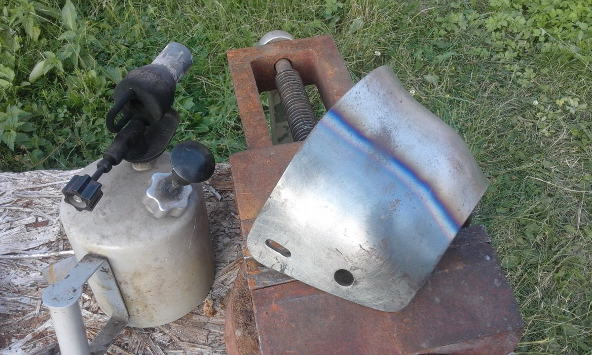

    Я думаю що твоя думка правильна, я над цим не задумувався. Роги на обох шоломах не симетричні, від того така оказія. На днях розігну чуть пластину, так щоб вільно сідала на всі рогачі які у мене в наявності. Робив так щоб було акуратно а тут таке.
    Gasser та knyz подобається це.

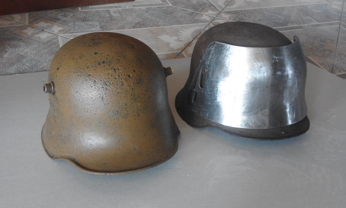

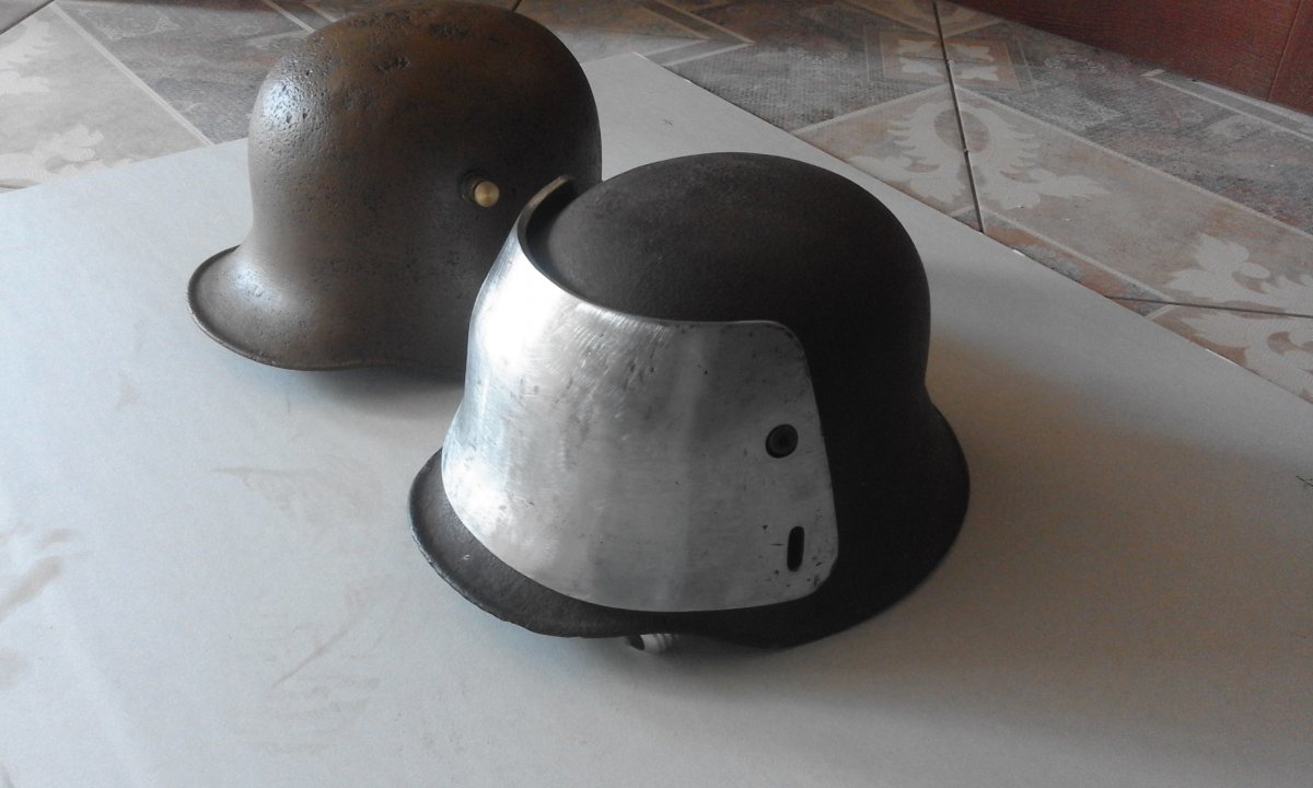

  13. 663
    663 ✠ Moderator
    17
    7.582
    Україна.

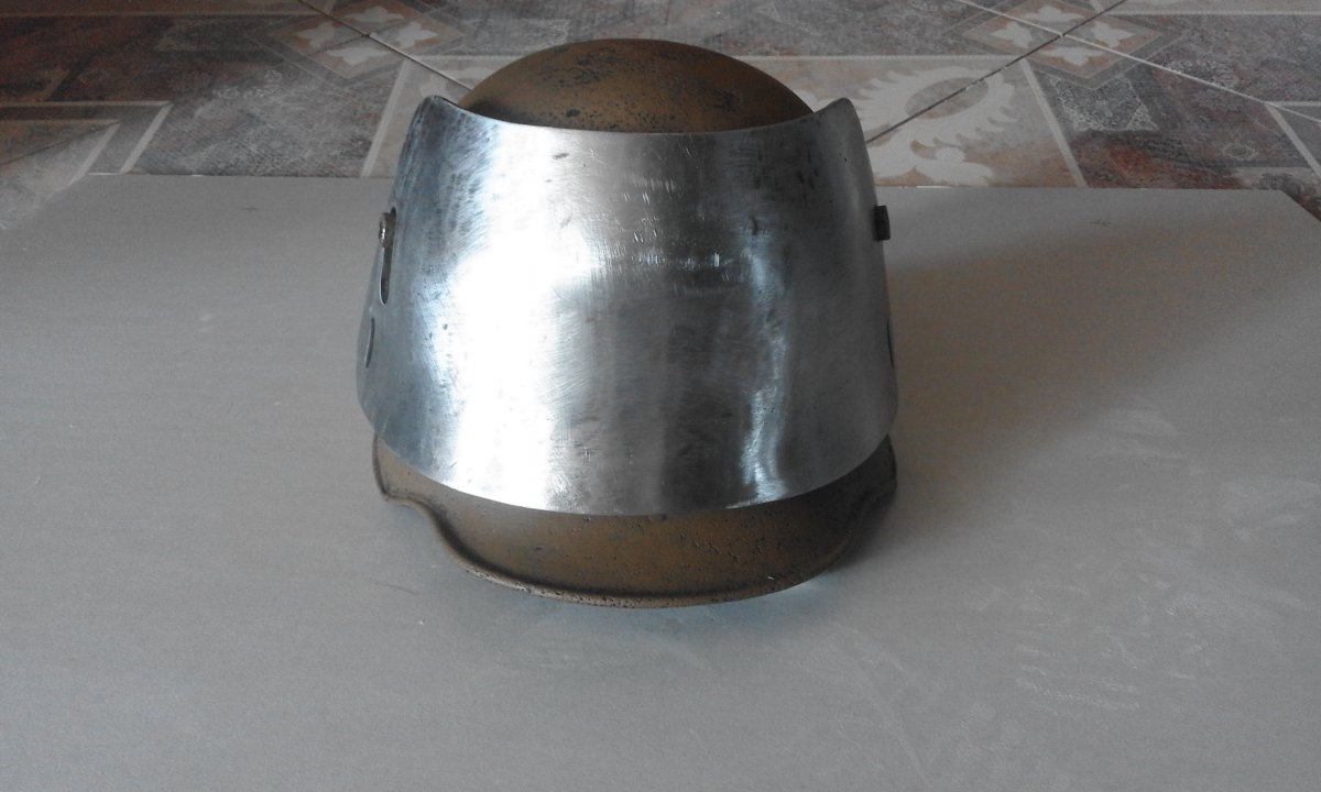

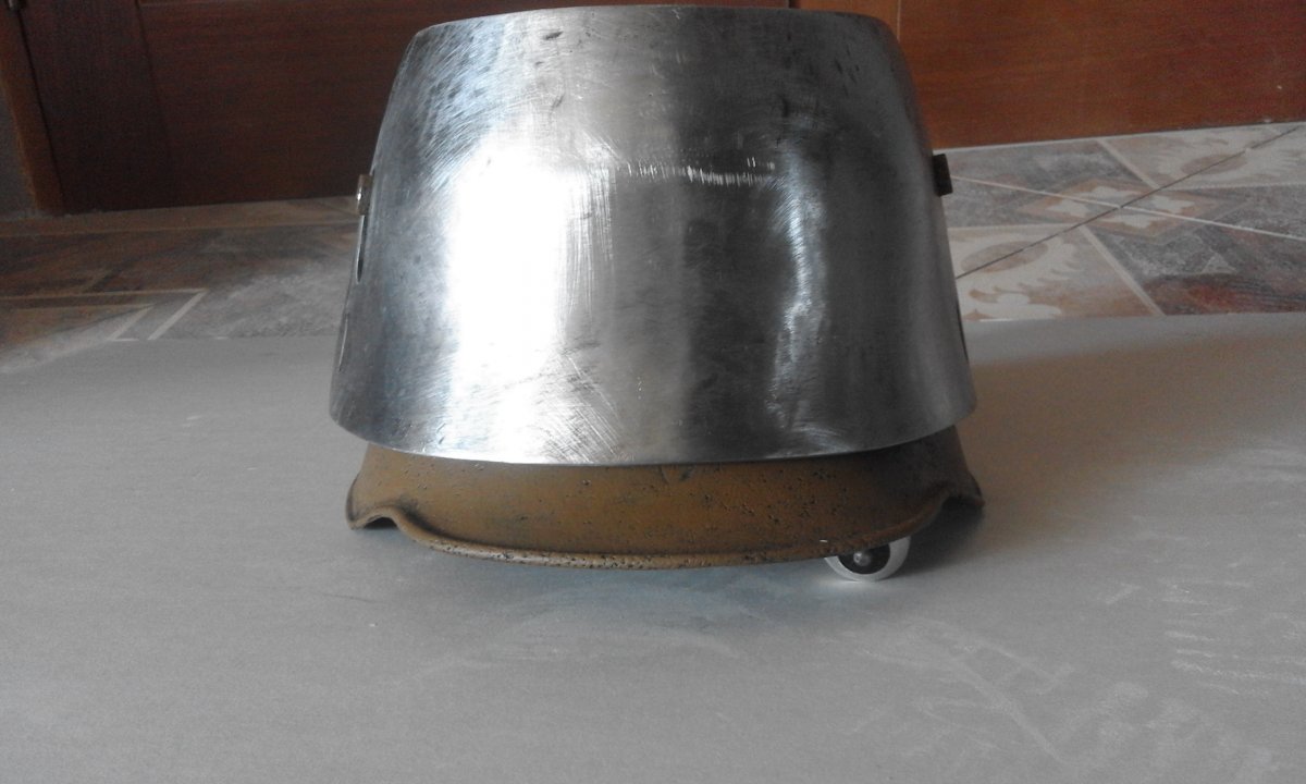

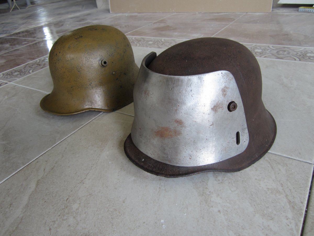

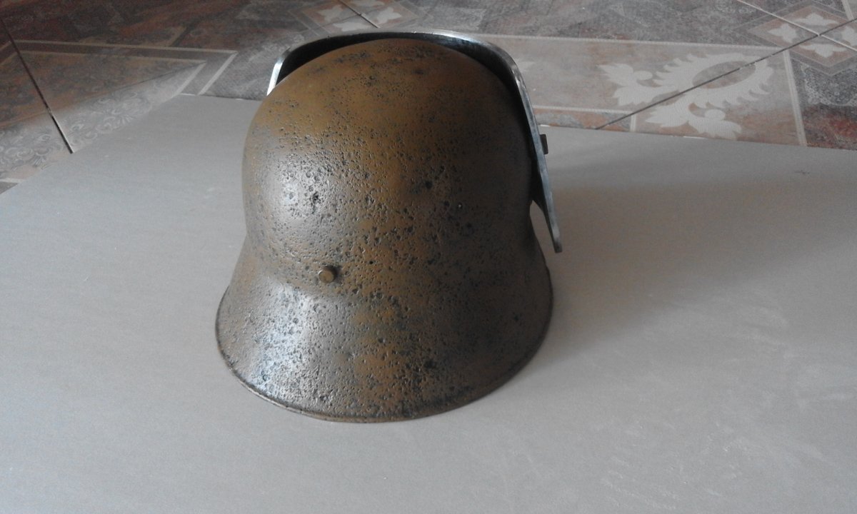

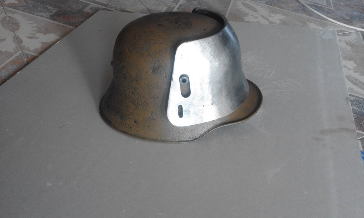

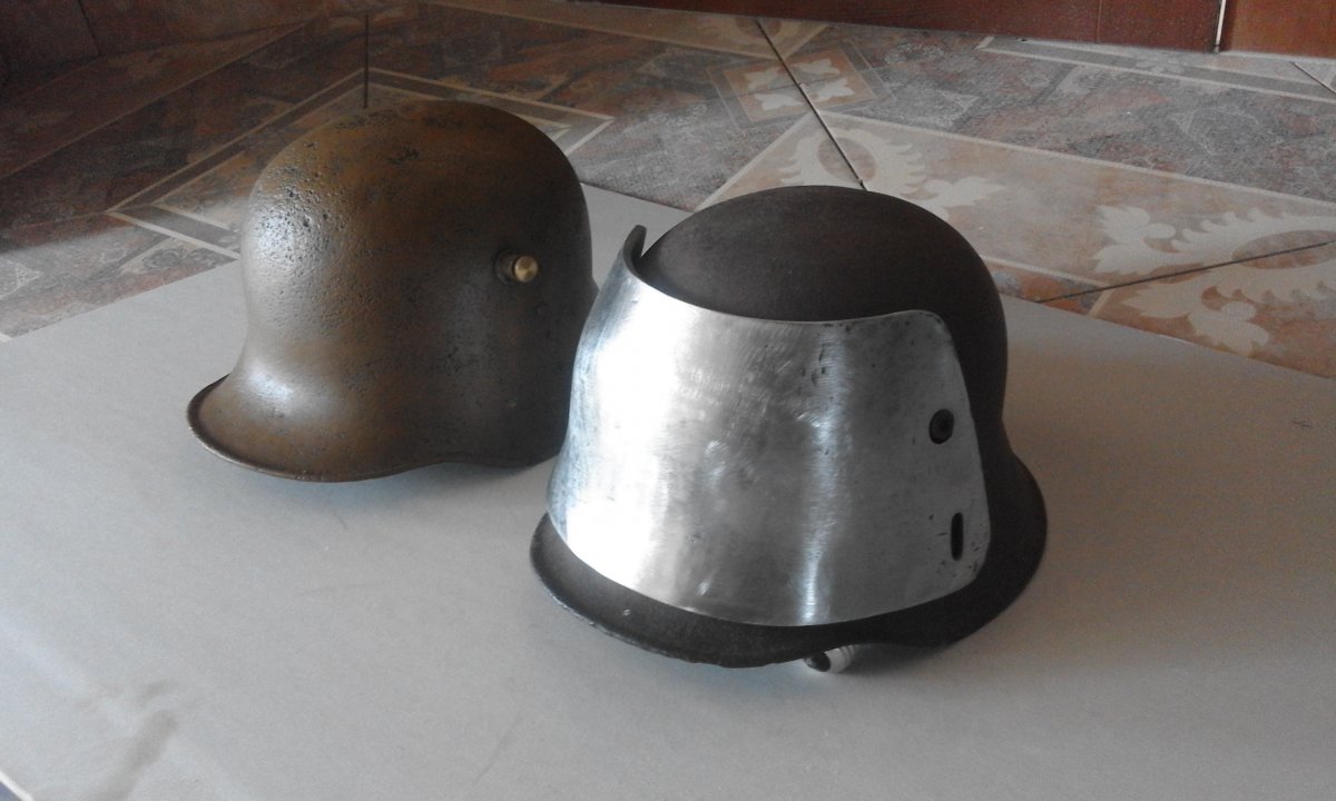

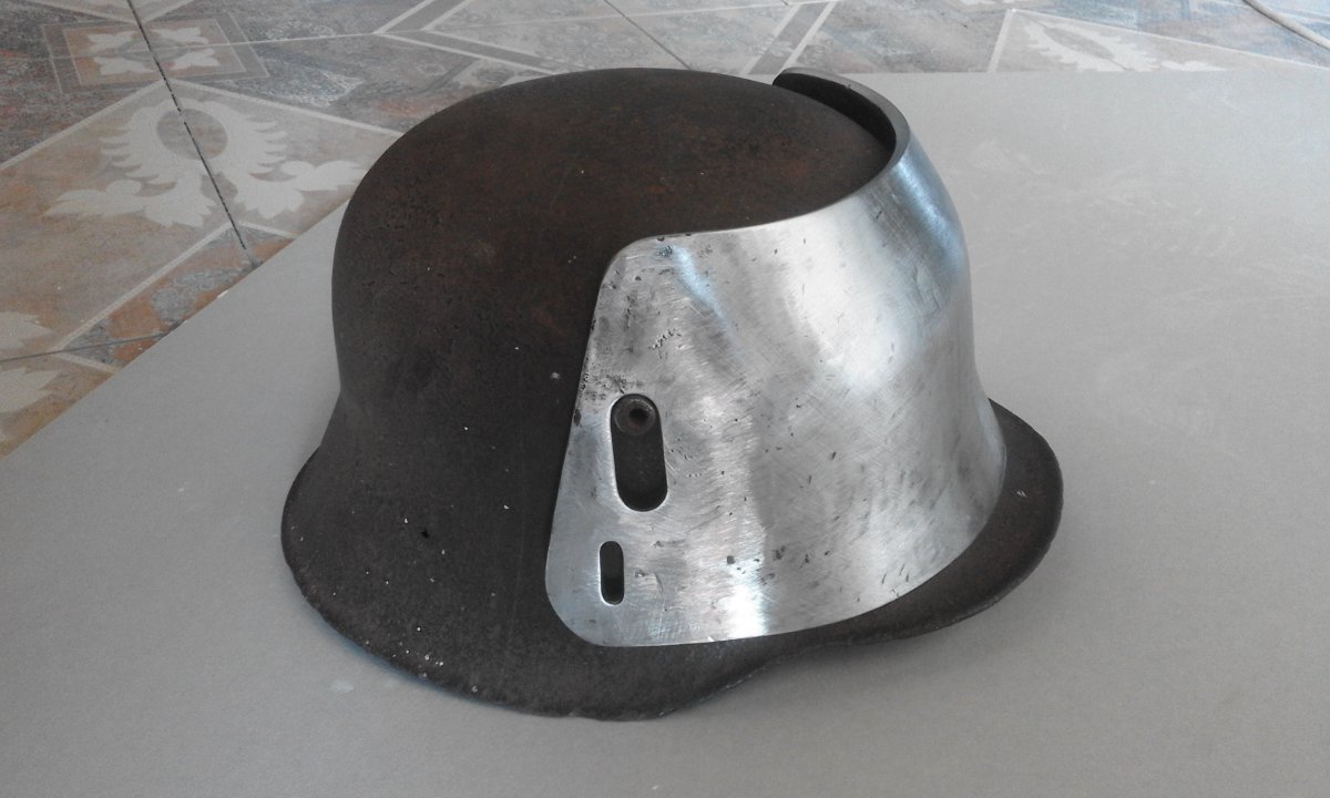

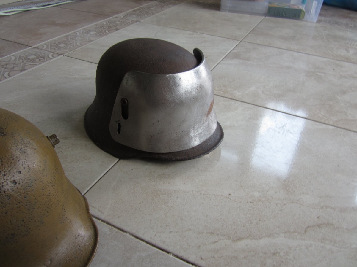

    Підігнав пластину так щоб вона сідала вільно на любий шолом. Нагрівав та на гарячо розгинав. Результат хорошим результатом не назву. На шоломах сидить гарно но лише не на тому що потрібно. Надто роги на угорськім шоломі закріплені криво. Для загальної картини 2-3 фото австрійський шолом з пластиною, яка лежить як влита і 4 останні фото це пластина на угорськім шоломі.
    YVS, Ervin41, Andrej.An86 та 6 іншим подобається це.
  14. 663
    663 ✠ Moderator
    17
    7.582
    Україна.
    Прийняв як на мене вірне рішення. Щоб все виглядало красиво то вирішив пластину ставити на австрійський шолом а приблуду під дубові листочки поставив на угорський шолом. Тож на угорськім шоломі пластини не буде, а так хотілося.
    Gasser, Andrej.An86, Helmut Hesler та 4 іншим подобається це.
  15. knyz
    knyz Oberstleutnant
    81
    148
    3.024
    Украина,центр
    Олег,якщо вона "сіла" на австріяка,значить так і треба, - то її хельма:D!На ньому вона теж дуже непагано виглядає!А на мадяра ще зробиш...
    Gasser, RIHARD 77, рекрут2012 та ще 1-му подобається це.
  16. 663
    663 ✠ Moderator
    17
    7.582
    Україна.
    Більше робити пластин не буду, бо новоробним залізом закрию все оригінальне. Потрібно стримувати себе чуть в руках :D.
    Gasser, Hollger, YVS та 3 іншим подобається це.
  17. ALEKS81
    ALEKS81 Oberstleutnant
    17
    29
    4.819
    Прилуки
    А з отворами не можна попрацювати, підварти, десь підточити?
    Останнє редагування: 25 лип 2019
    663 подобається це.
  18. 663
    663 ✠ Moderator
    17
    7.582
    Україна.
    На отворах звісно можна підігнати, але хочиться щоб то був не спец заказ а ніби то один стандарт на всі шоломи, без врахування того факту що роги в них стоять в різніх місцях. Цей щиток по стандарту стає на угорський шолом так він і стоявби в реальних умовах, но ця картина якась надто на шедеври Пікассо схожа. Тож краще нехай буде щит стандартний но на іншому шоломі.
    БЛК, RIHARD 77, knyz та ще 1-му подобається це.

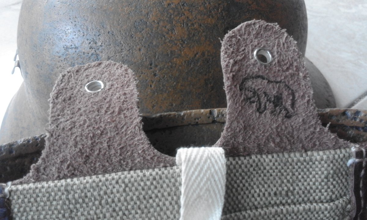

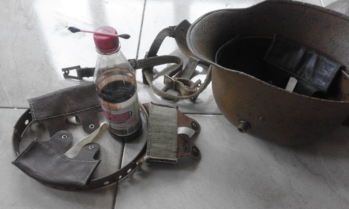

  19. 663
    663 ✠ Moderator
    17
    7.582
    Україна.

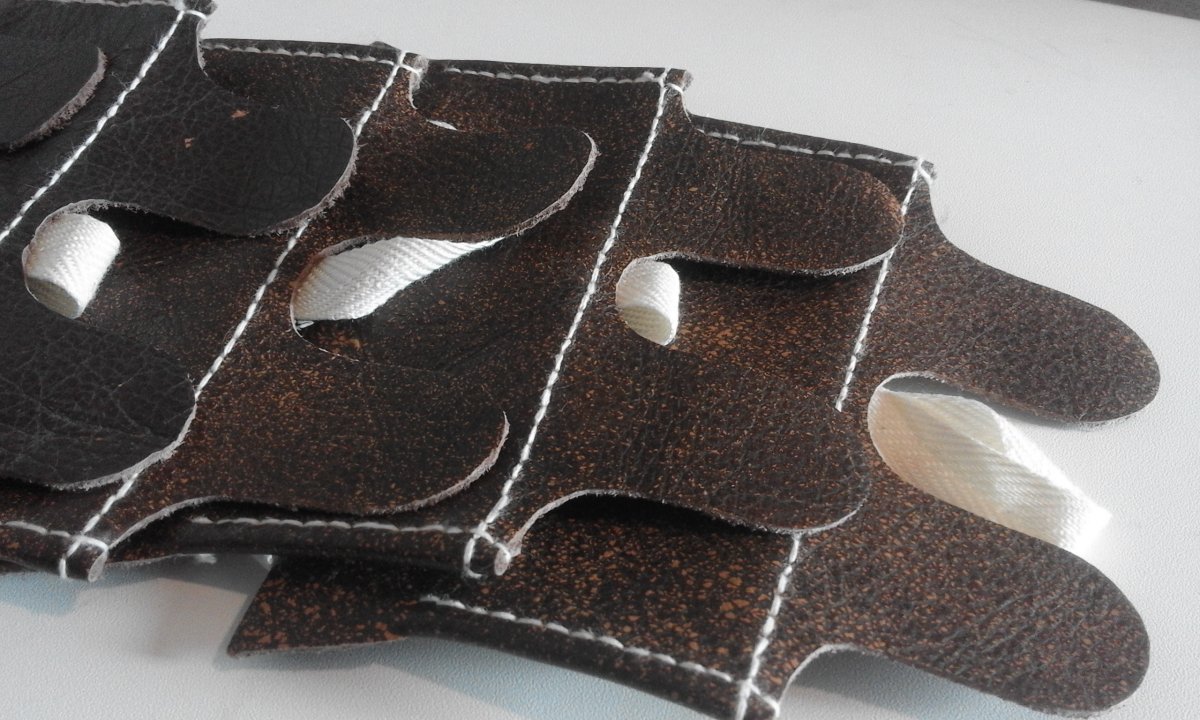

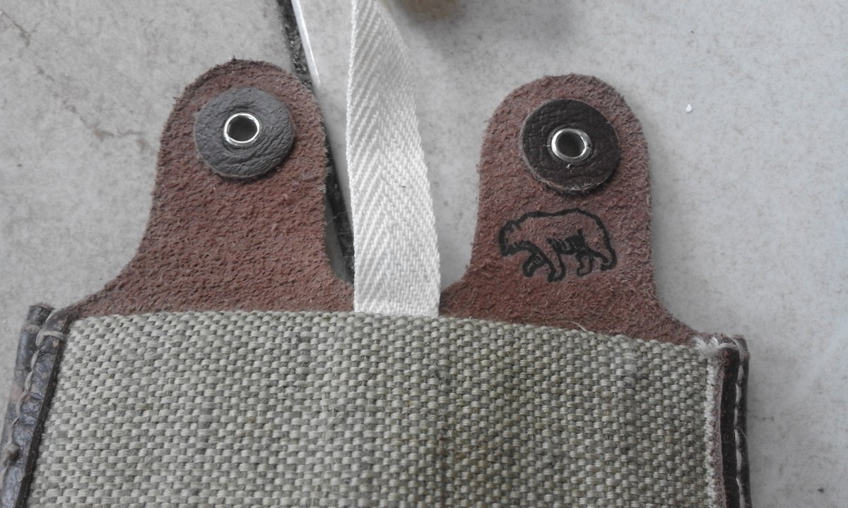

    Поставив окантовки на отвори для шнурочків, форумчанин knyz допоміг з штампом ведмедя , світлі нитки підфарбував морилкою по дереві, поставив шнурочки. Ще пару кроків до фінішу зроблено.
    YVS, Artyr, Paul_Gudvin та 13 іншим подобається це.

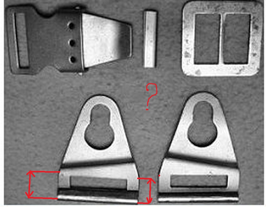

  20. фандик
    фандик Oberleutnant
    2.581

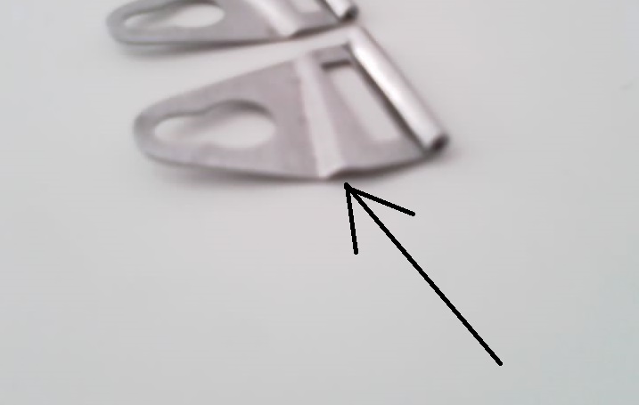

    Олег , подскажите пожалуйста вот эти размеры серьги . За ранее благодарен .
    knyz та Sasha Zloy подобається це.

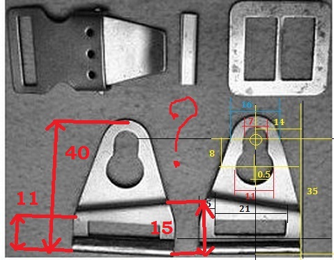

  22. knyz
    knyz Oberstleutnant
    81
    148
    3.024
    Украина,центр
    фандик та 663 подобається це.
  23. 663
    663 ✠ Moderator
    17
    7.582
    Україна.
    Слід врахувати те що кути там не гострі а чуть скруглені та пресовка теж не під прямим кутом. Другий ньюанс це те що ці розміри розраховувалися по фото в міліметрах, як відомо в ті часи міра була в дюймах тож розміри +, - . Відхилення звісно можна списати на зношення штампу , людський фактор і таке інше, помилки не буде.
    фандик, Sasha Zloy та knyz подобається це.
  24. фандик
    фандик Oberleutnant
    2.581
    Андрей , Олег , спасибо :beer::beer::beer:
    663 та knyz подобається це.
  25. фандик
    фандик Oberleutnant
    2.581
    Андрей , ещё такой вопрос . Подскажи пожалуйста каково расстояние вот до этих закруглений ?
  26. knyz
    knyz Oberstleutnant
    81
    148
    3.024
    Украина,центр
    11 мм. Юра, у тебя уже сам обруч подшлема готов? В собранном состоянии верхняя часть скобы не должна выходить за пределы обруча. Нижний край обруча и будет границей, где должен начинаться изгиб.
    663 та фандик подобається це.
