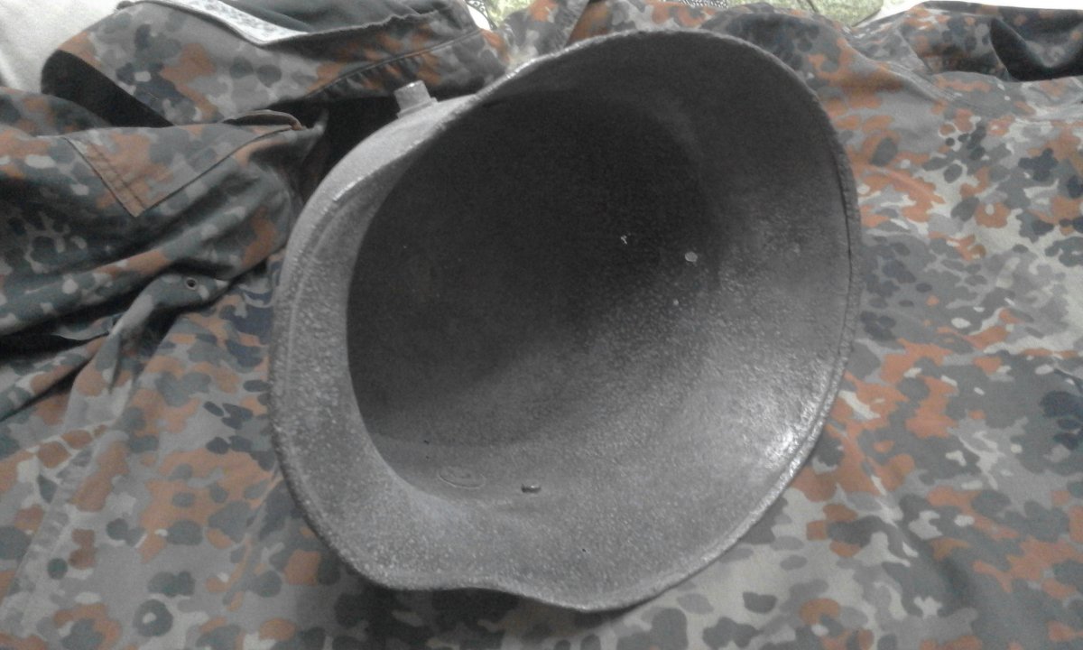

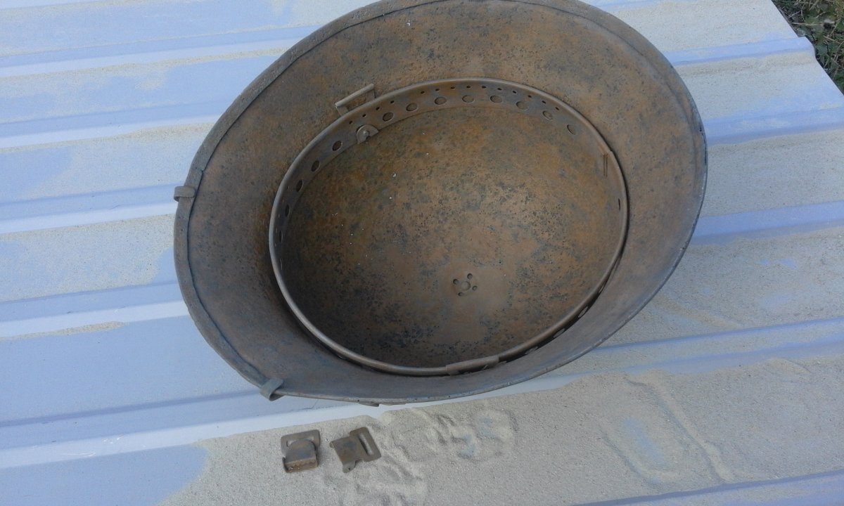

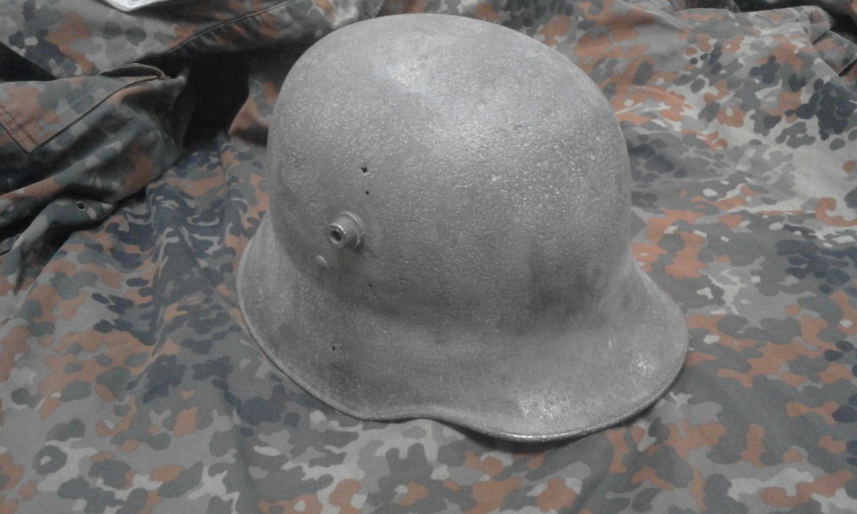

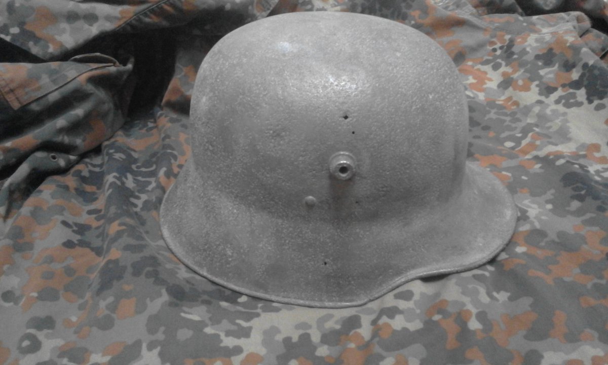

    Дякую за підтримку усім !. Я вже постарався :D. Саме гірше це чіпляти до купи тонесенький метал, а його там хватає. Та ще старити шви під стан шолома дістало. Але після завершення кожного сантиметра, хотілося працювати все більше та більше, результат мене самого радував. Звісно можна було постаратися ще краще але під мій задум це хороший результат :beer:.

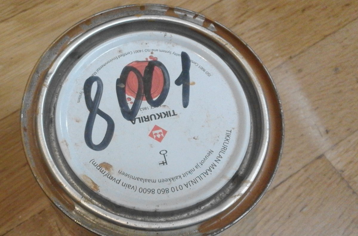

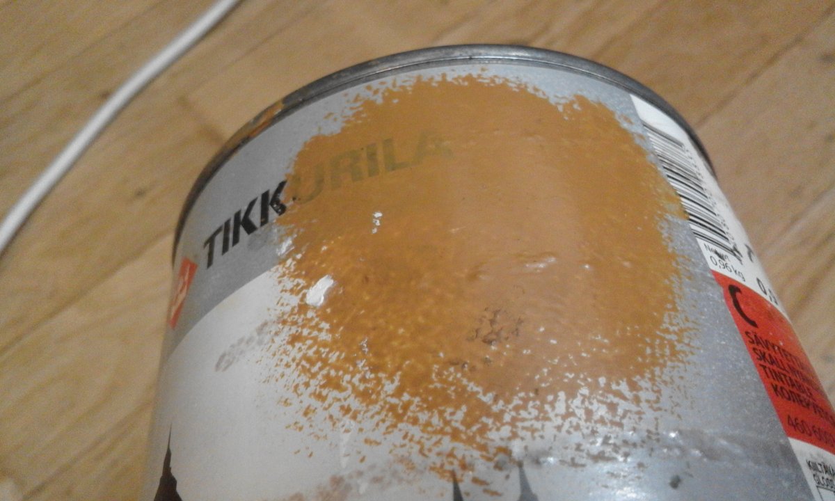

    В даний момент ломаю голову над фарбою. Хоча її там буде дуже мало, але хочиться щоб це мало було правельним. Є задум робити шолом колись гірчичного кольору. Знати би який це колір по рал. Оскільки шолом буде під горище чи студолу то чуть різницю в тоні кольору можна списати на час. В наявності колір 8001. Хочу з нею чуть поексперементувати, може що путнє і получиться.

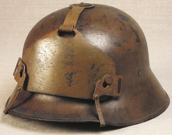

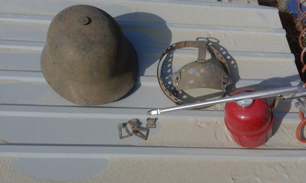

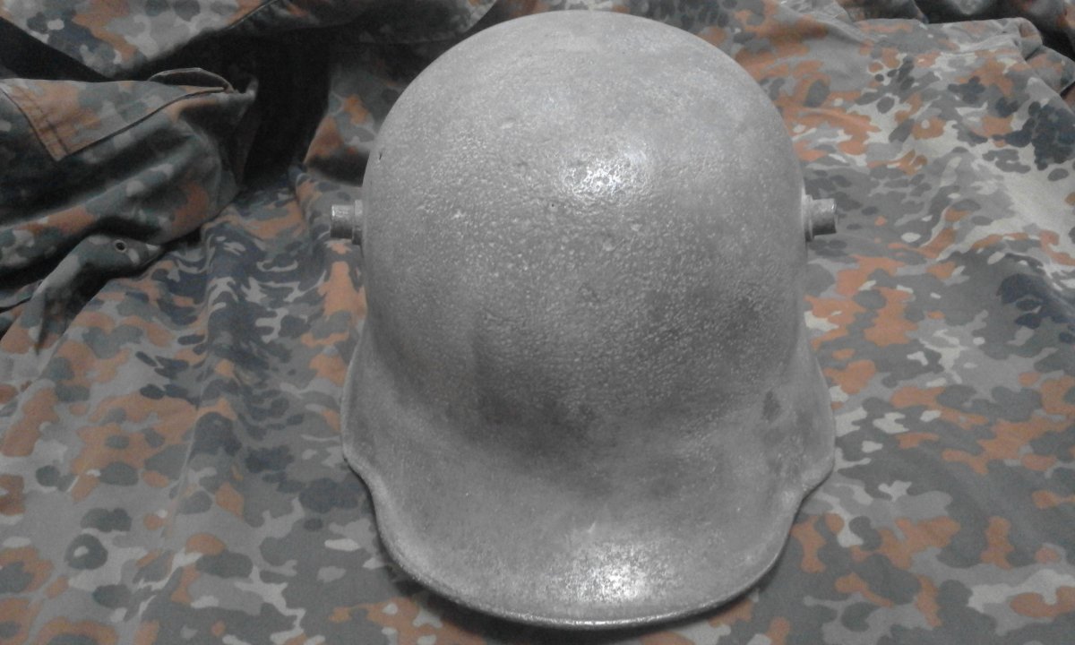

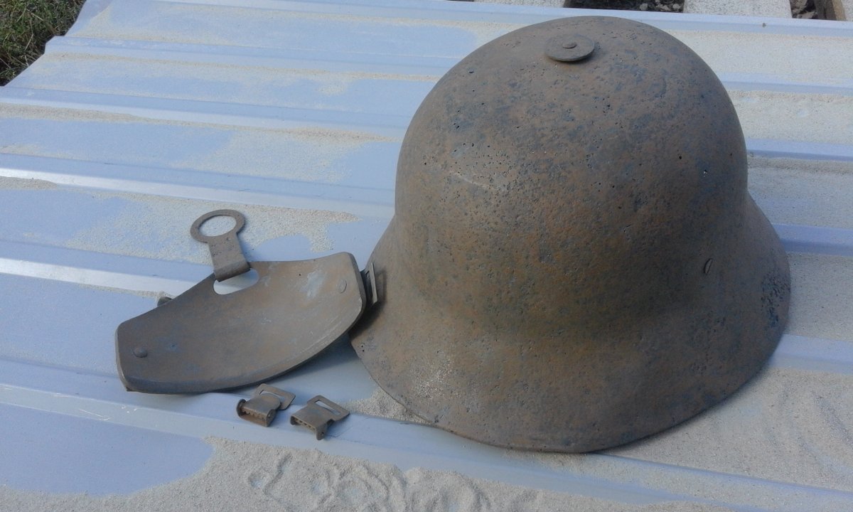

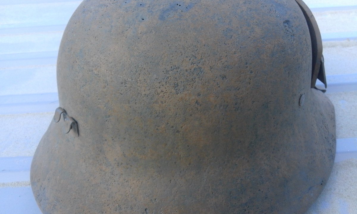

    Зробив як і планував. Пофарбував лише поверхнево, почикав троє суток та пропіскоструїв легенько. По переду ще промию після піскоструйки в перетворювачі ржі . На щитку думаю пройдуся воронілкою а то метал надто новий. Після фінішної роботи по фарбі, змащу маслом та в коробку.
    В даний момент лише живий метал та рештки фарби.

    Надо ещё маслом законсервировать:)как копаные шлемы;)

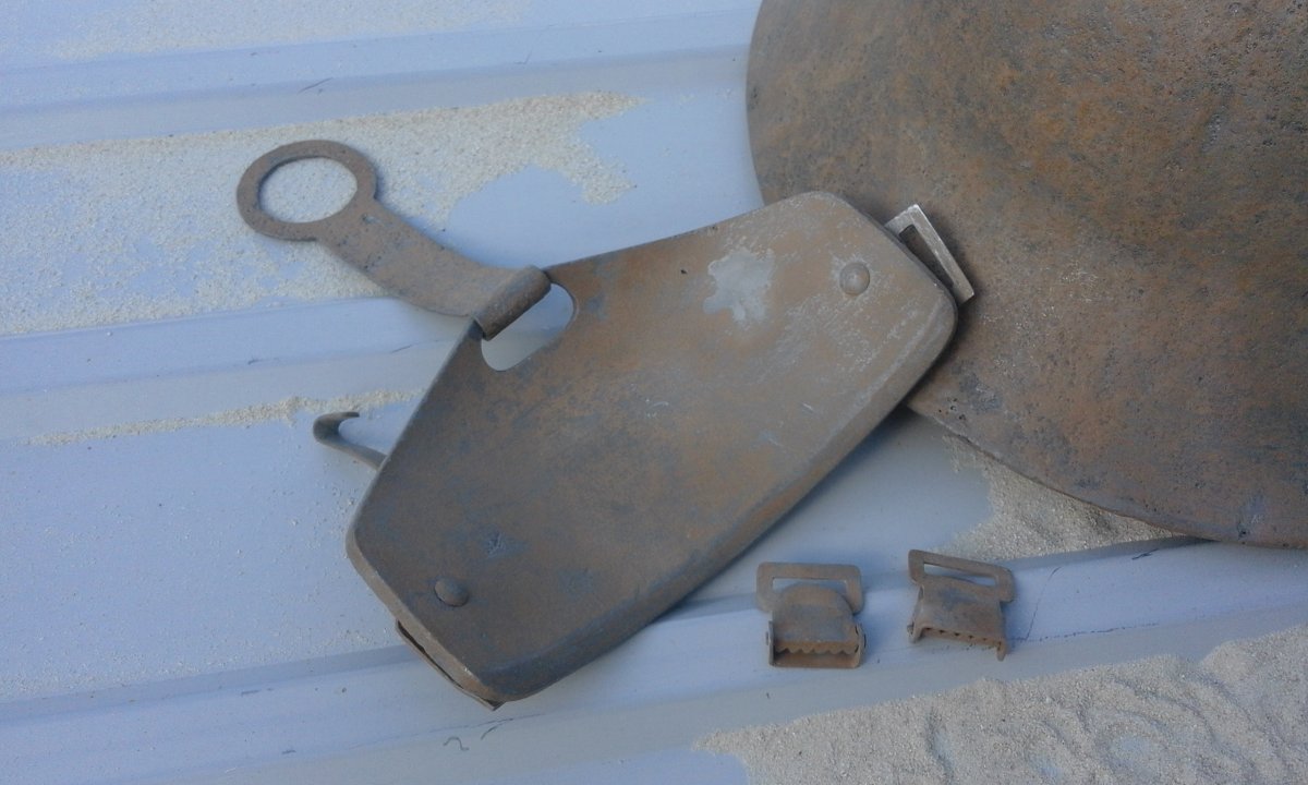

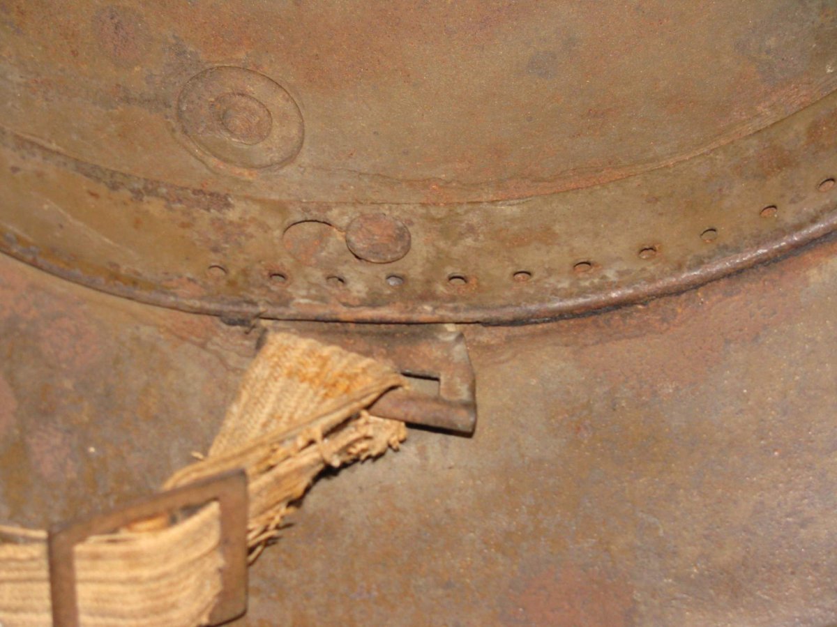

    Заминку в роботі маю. Тепер ломаю голову як причипити ремінці на щиток та підшоломник на шолом щоб було по феншую. Шолом чуть чуть підвів по стані, варити важковато через не товсті стінки а шпаклювати не хочу.
    Вже пошив заготовочки під ремінці і різниця дуже велика по стані, прийдеться добряче старити.

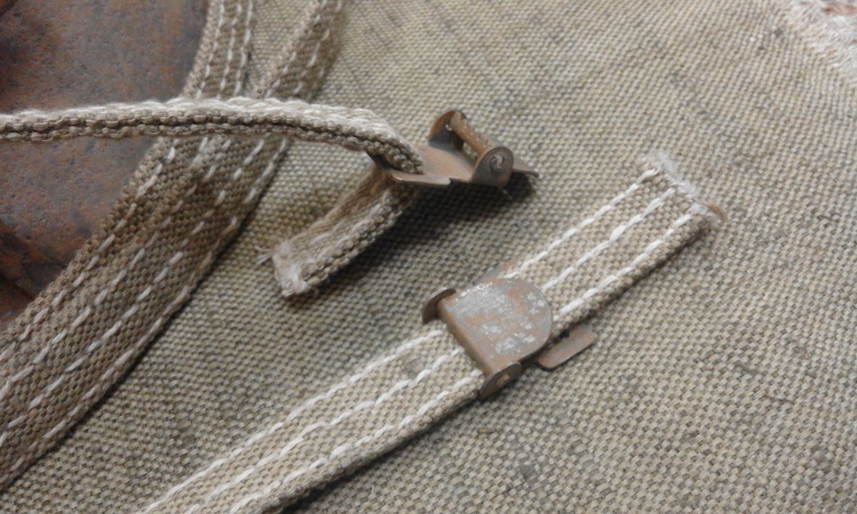

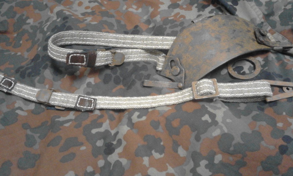

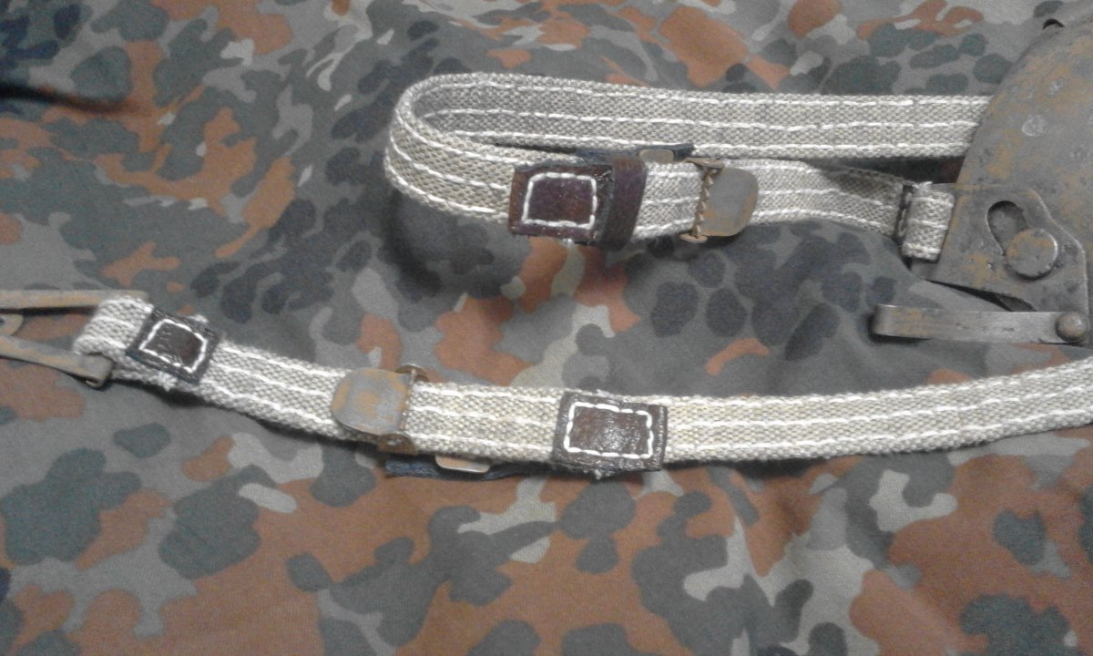

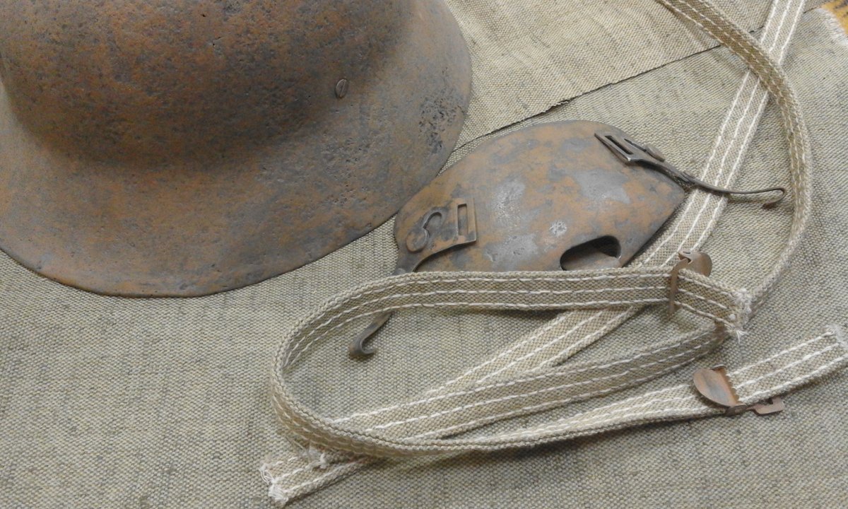

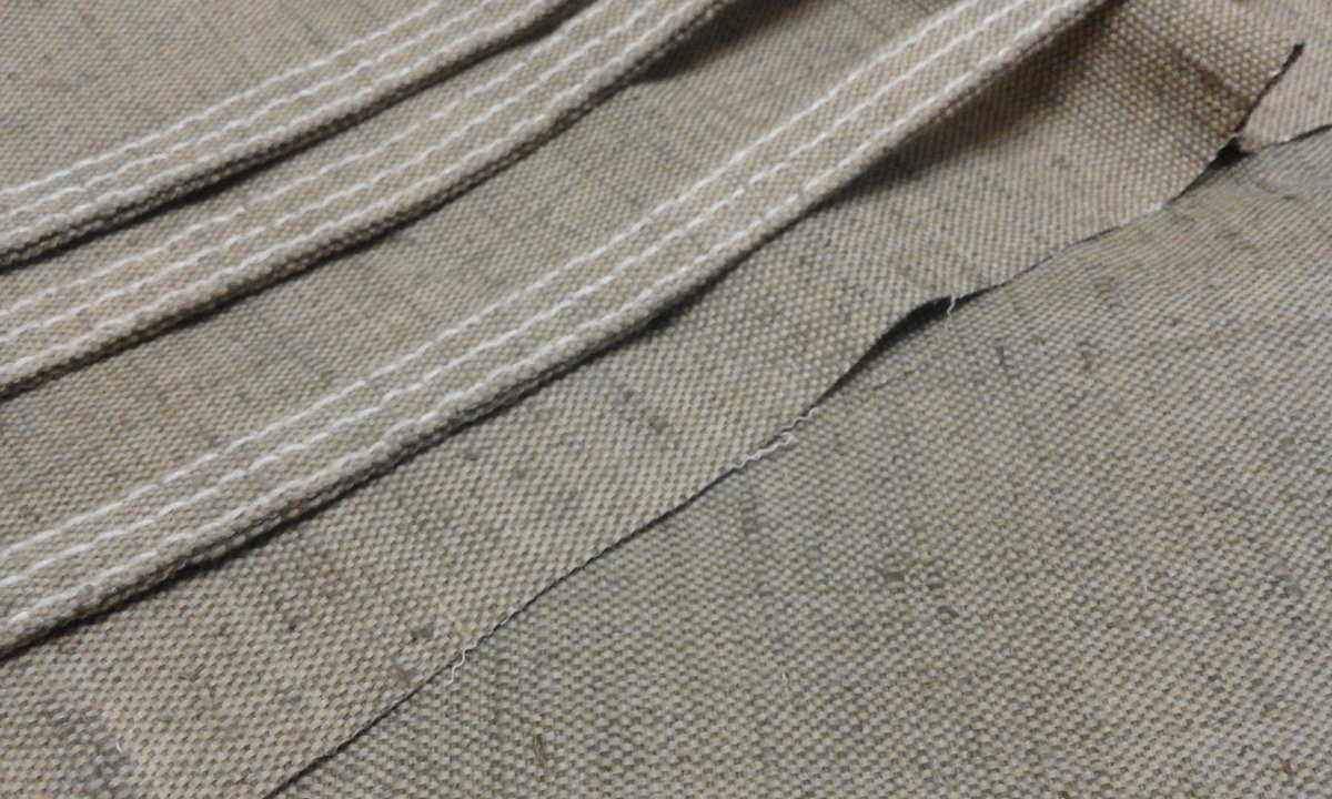

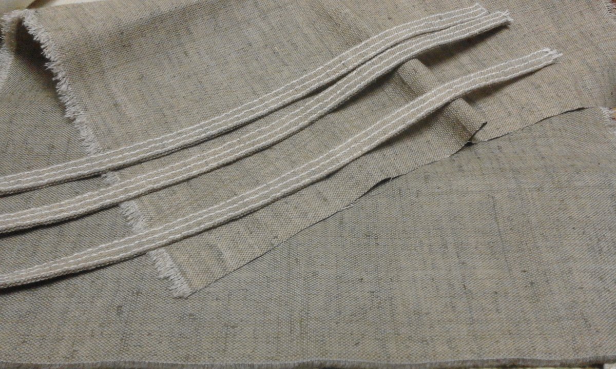

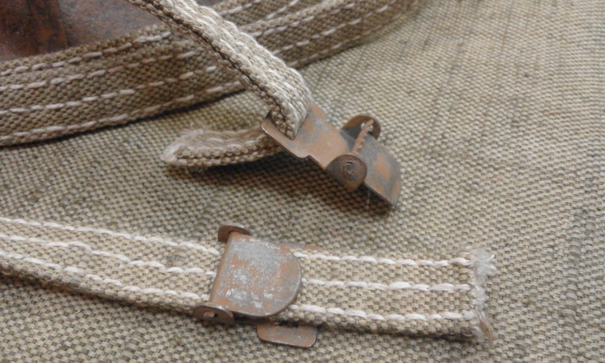

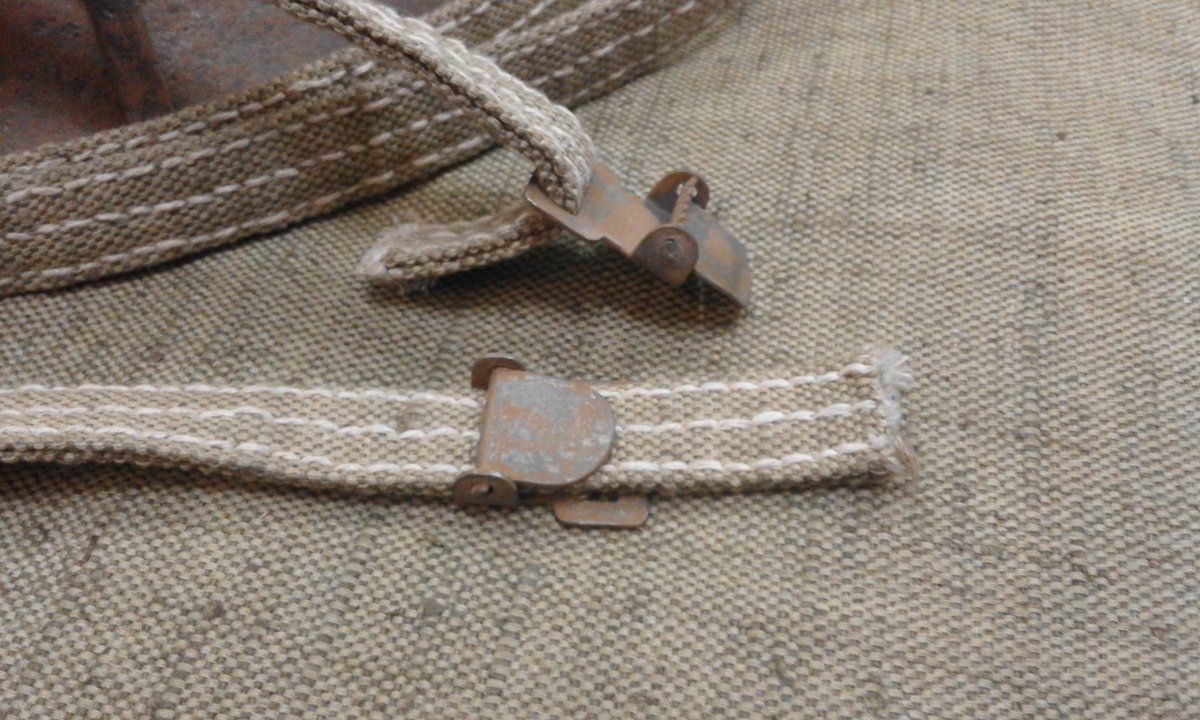

    Пошив ось такі ремені, на підшоломник та щиток. Купив на ринку матерію мішковину мілку, розрахував нарізав та пошив. Яка довжина ремінців має бути поки що не знаю. Но думаю що буду робити на око, тобто по фото.

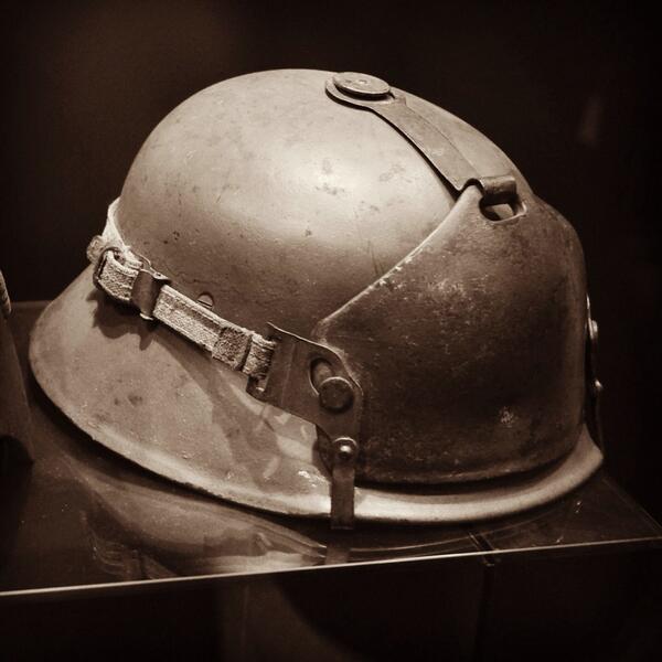

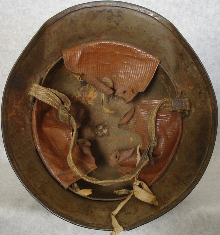

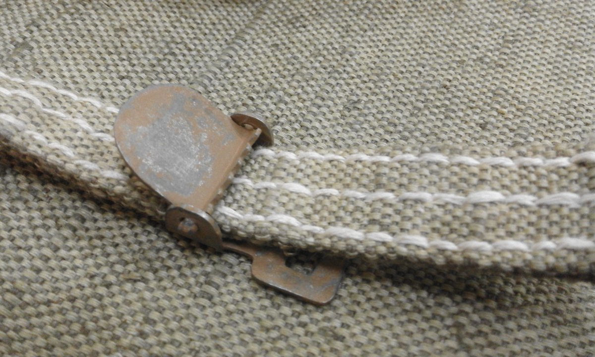

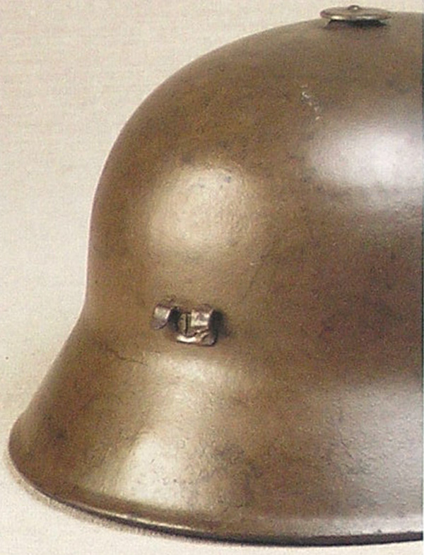

    Підібрав пару досить інформативних фото по ремінцях. Фото використовував як взірець для роботи. Розміри приводити не буду, тому що робив лише по фото без цифрового підтвердження. Даний матеріал має властивість розтягатися після намочування та збігатися після просушки, отже візуальний збіг це норма. Під час експлуатації в орігіналі розміри думаю плавали.

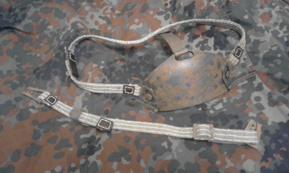

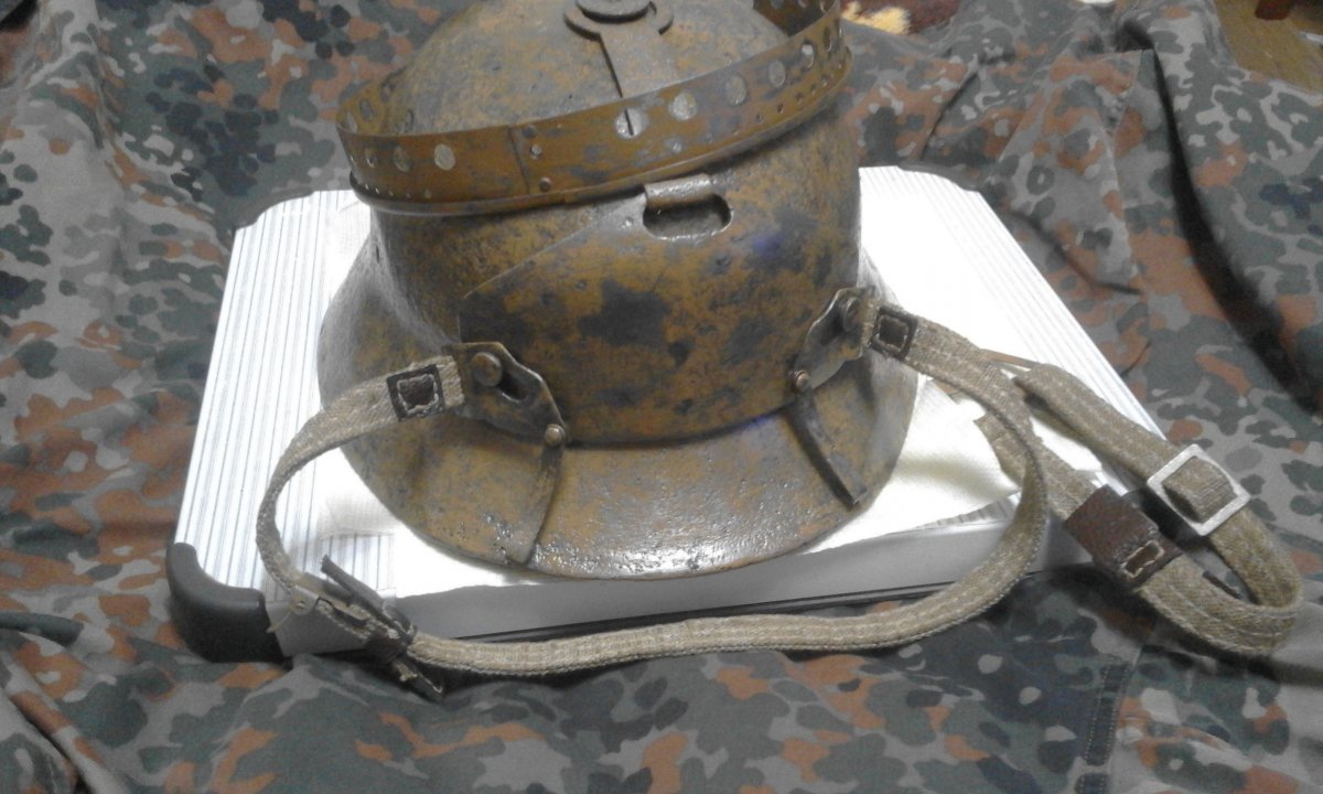

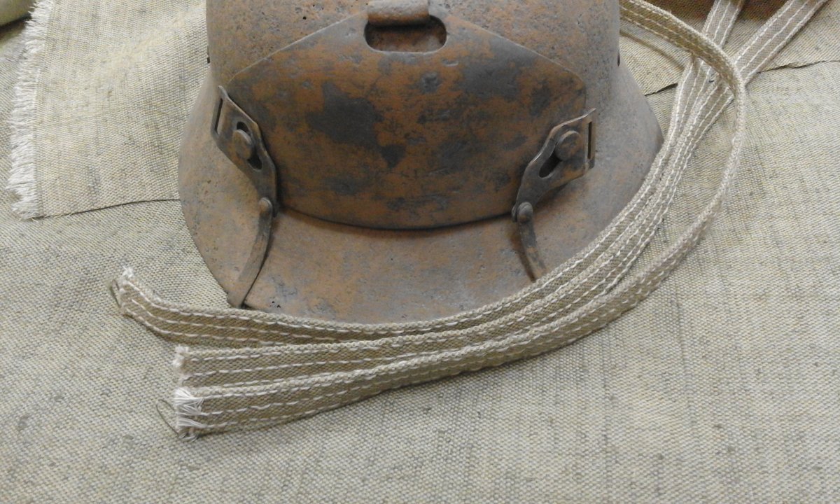

    Після прошивки все виглядало саме так. В даний момент ремінці вже чуть пропитані темною морилкою, чуть зістаривши сам матеріал реміня та зливши нитки з ремінем. Також натер всі металічні деталі шолома та фурнітури зброярським маслом, так простоїть дні два. Після чого рештки масла протру на сухо. Сохне шолом та ремінці.
    Ремінці було рішено зістарювати вже на штатних місцях, з підгонкою по місці. Так чіткіша картина вимальовується, що робити дальше.

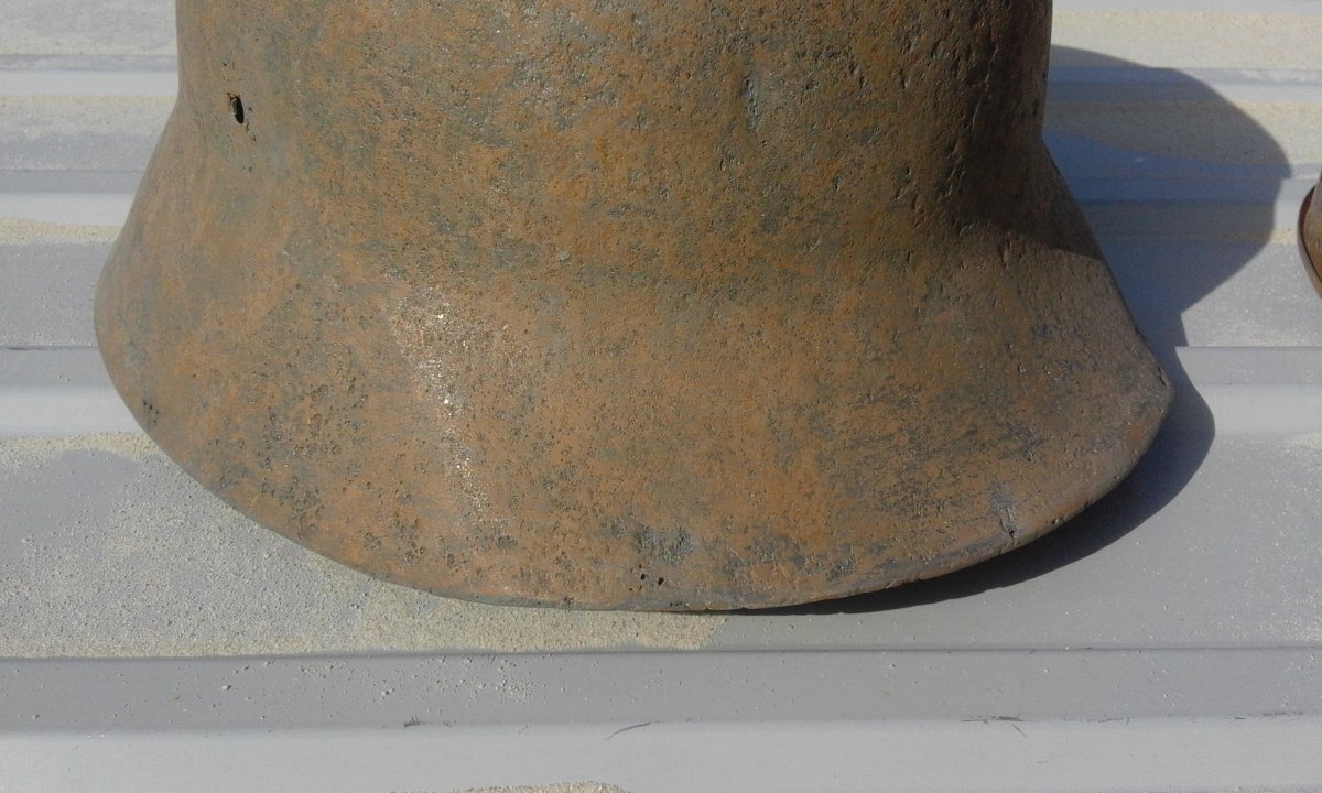

    Шолом ще пропитується маслом. Потрібно щоб добряче пропиталося за завальцовкою, не зважаючи на те що я там відчистив до чиста та пропитав перетворювачем. Тим часом займаюся іншим шоломом цієїж фірми.

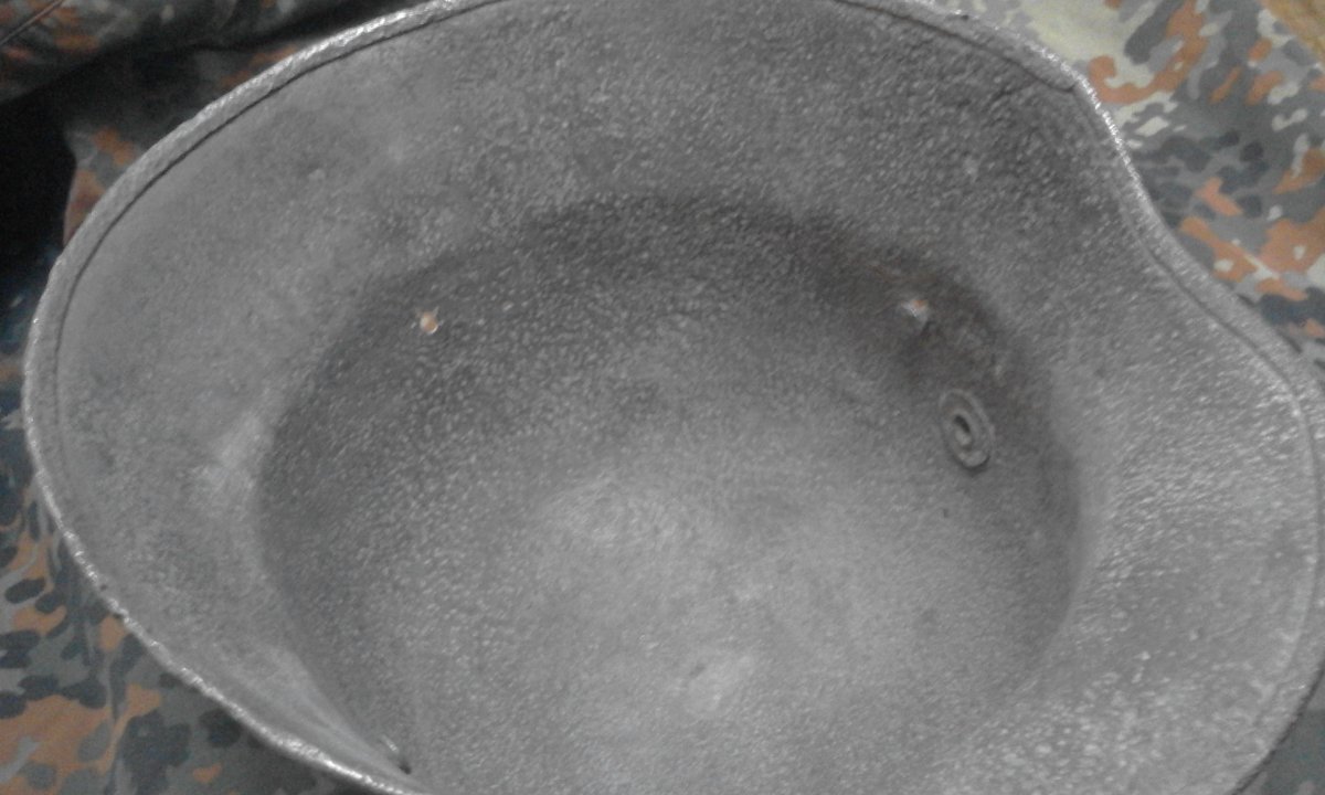

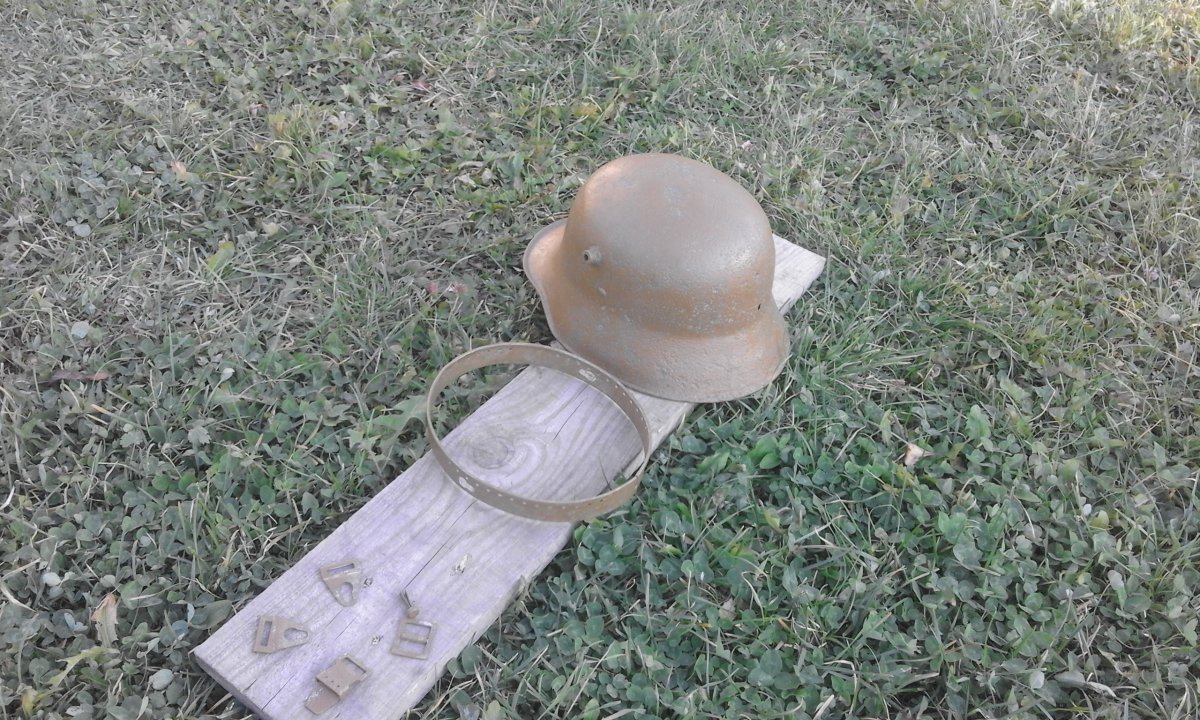

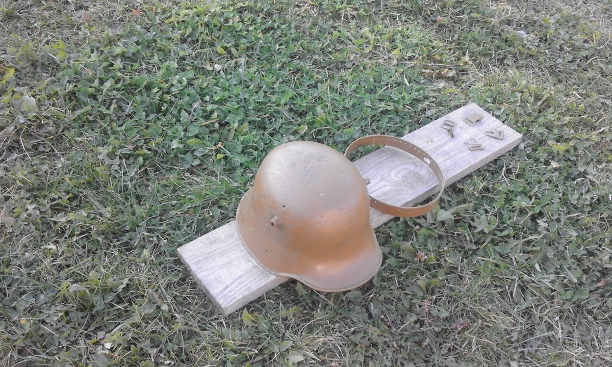

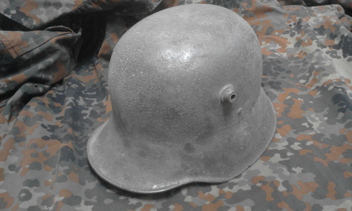

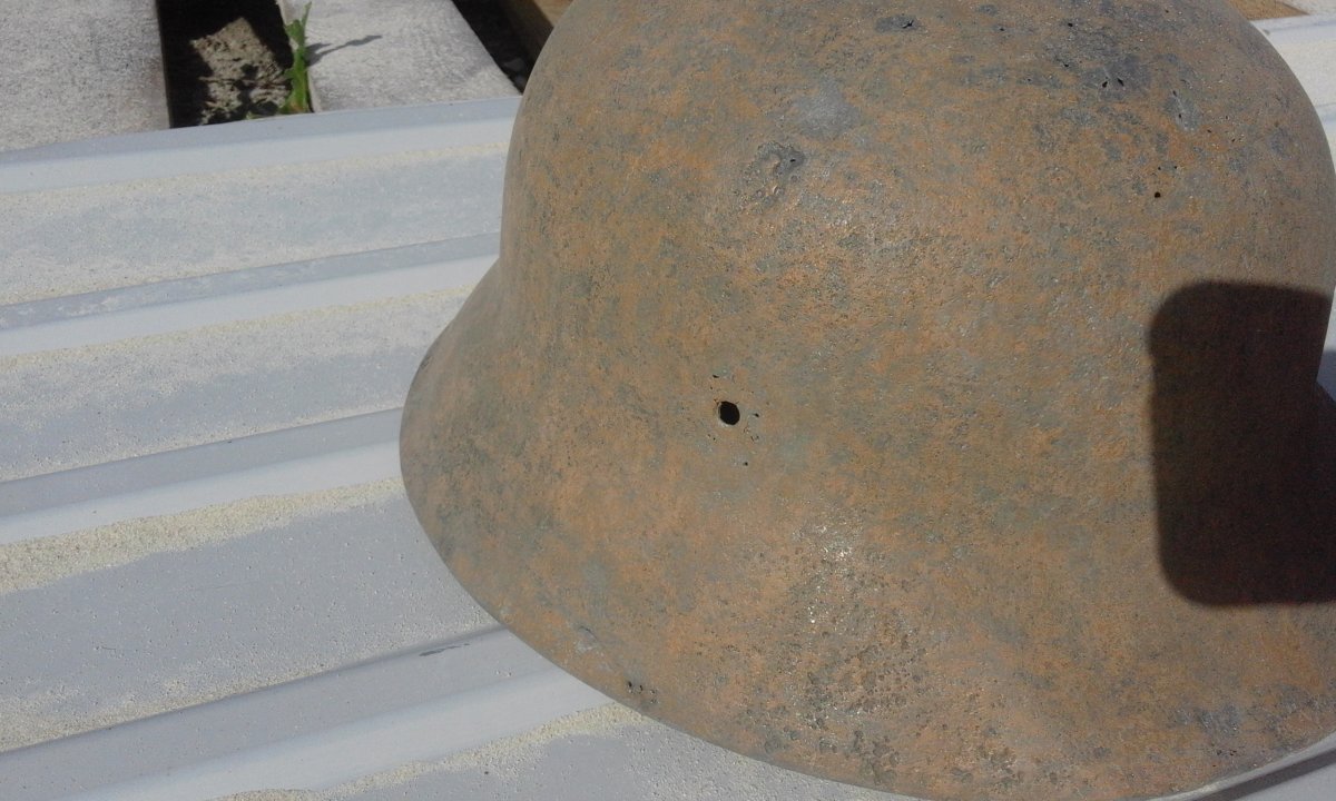

    Відчистив в перетворювачі іржі і цей шолом. Шолом з шпильочним підшоломником. Фурнітуру на який робив раніше у цій темі. На шоломі присутні кілька свищів, але їх залишу. Спробую робити в тому ж стилі що і перший шолом.
    По переду вибір кольору фарби та фарбування.

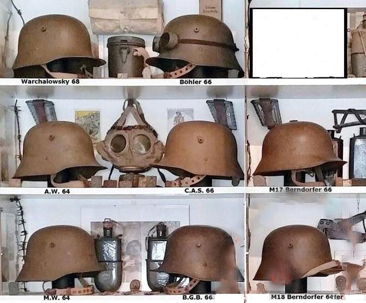

    Трішки австріяків.
    Reinhardt Unrau, Ervin41, egoiste та 3 іншим подобається це.
  19. 663
    663 ✠ Moderator
    17
    7.582
    Україна.

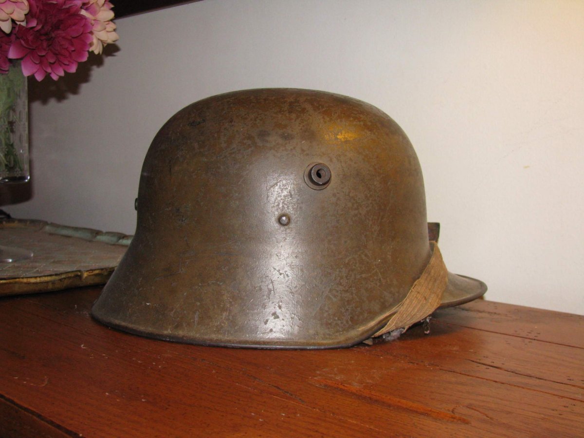

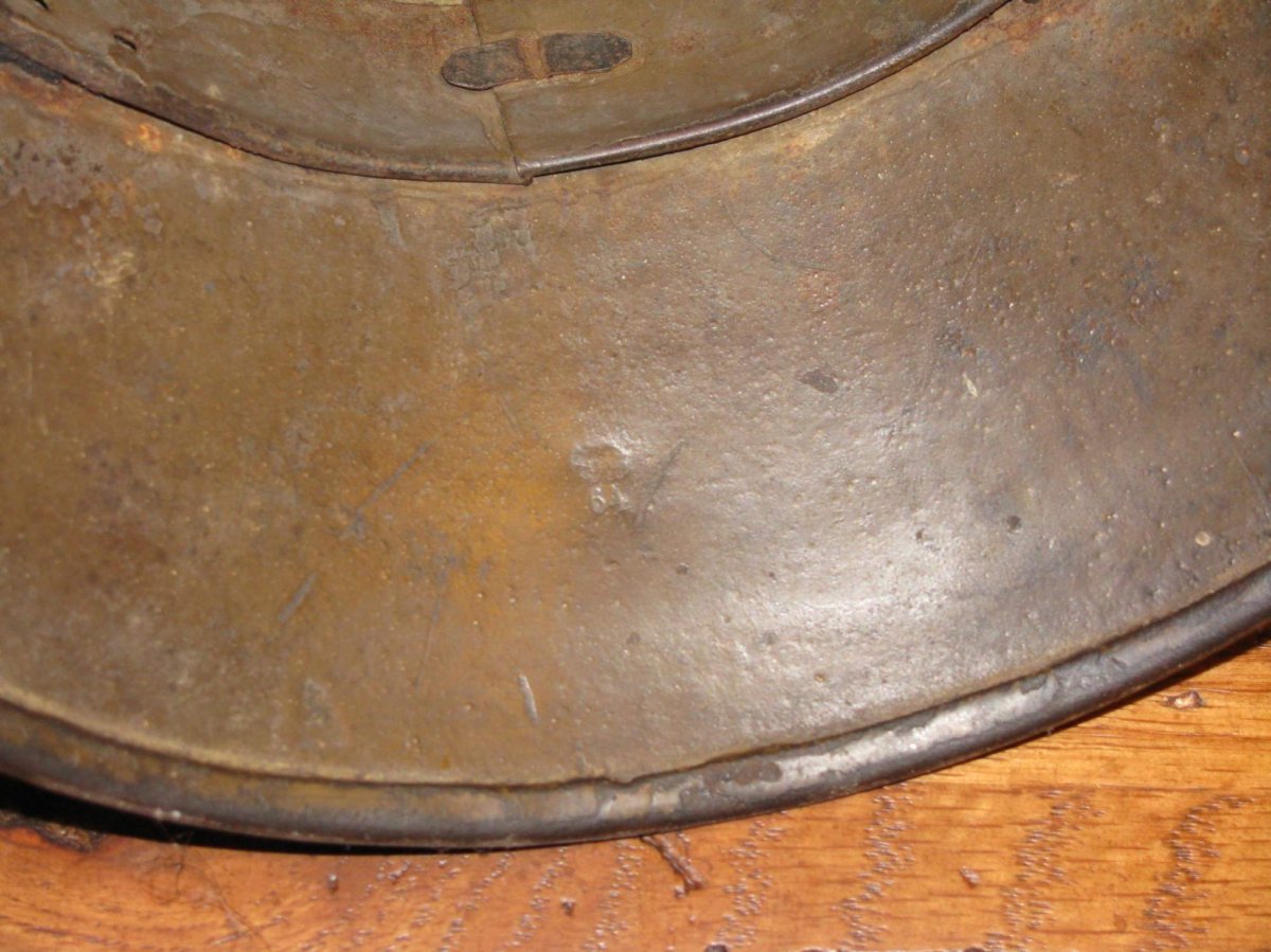

    Таких фото краще не бачити, бо собі хочиться мати стільки виробників а справа це затратна.
    У мене другий шолом це угорець з шпильочним підшоломником, не дуже частий шолом, хоча з вигляду як усі рогачі.
    Думаю буду красити у такий колір як на фото. (Австріяка теж маю, попробую навіть фарбу витягнути якщо получиться. З вигляду процентів 40 з верху її там залишилося, але поки не почищу то не взнаю).

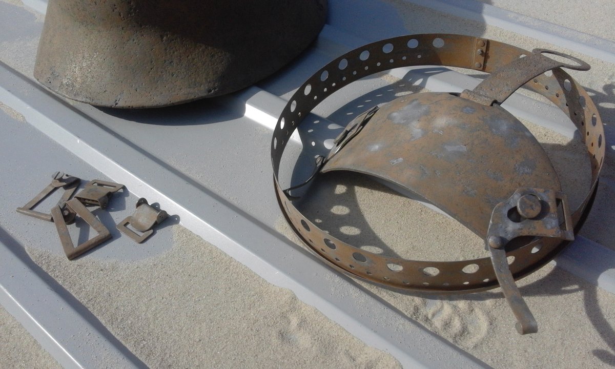

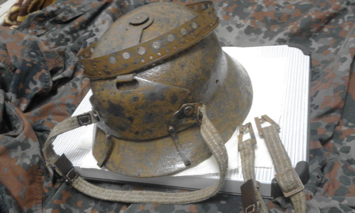

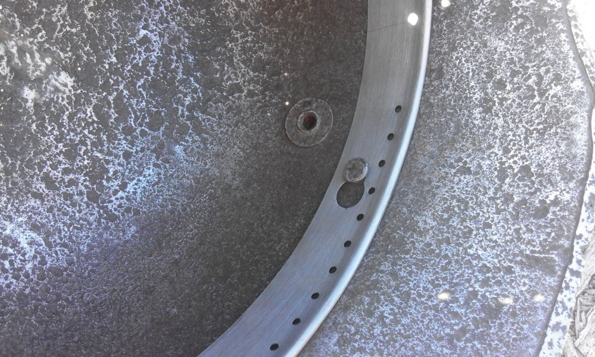

    Доробив обід підшоломника. Оскільки він робився далеко від шолома то отвори під шпильки я зробив лише зарас.
    RIHARD 77, Andrej.An86, Oleg Nevidomy та 4 іншим подобається це.

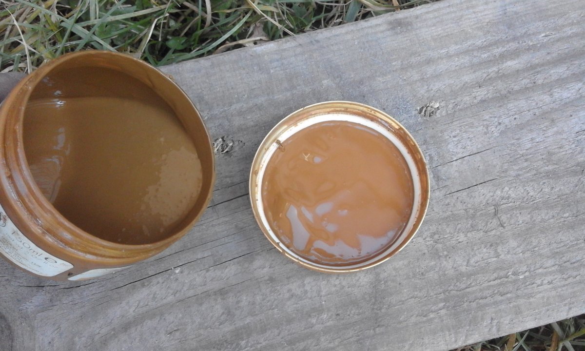

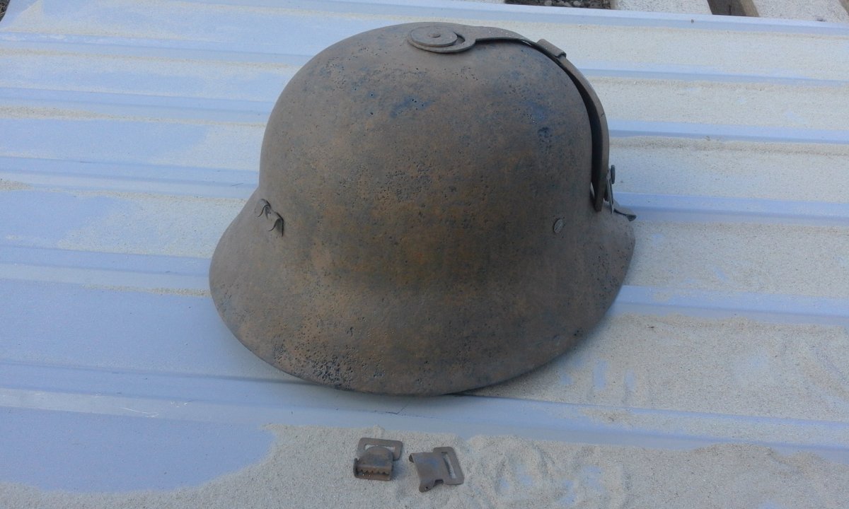

    Забадяжив фарбу для покраски шолома. Зразок в кришці це з першого шолома а в баночці чуть добавлено зеленого кольору. При погляді на фарбу з різніх сторін колір має зовсім інші відтінки. При сонячному світлі більш гірчичний а в тіні перевага зеленого. Колір на фініші звісно буде іншим, висихання та піскоструй зроблять свою справу. Наносив фарбу туалетним папером, результат кращий ніж матерією. Замість палітри використовував шматок керамічної плитки.
    RIHARD 77, Oleg Nevidomy, egoiste та 2 іншим подобається це.

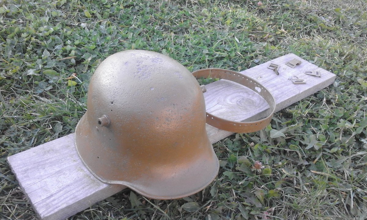

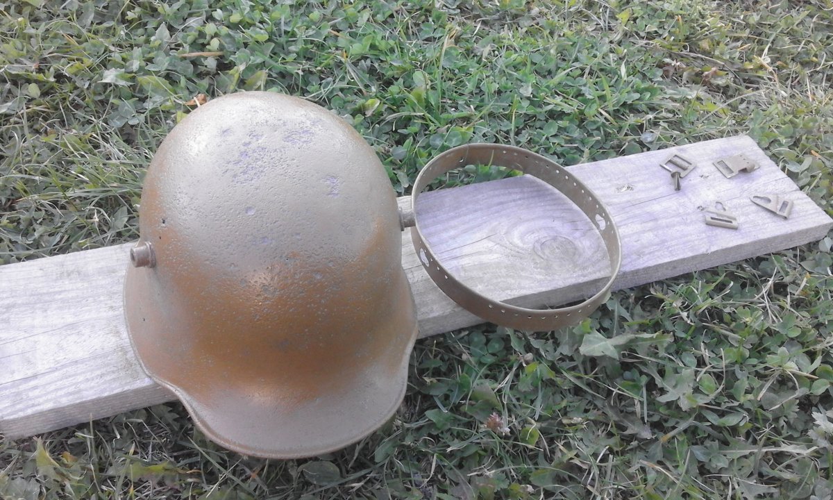

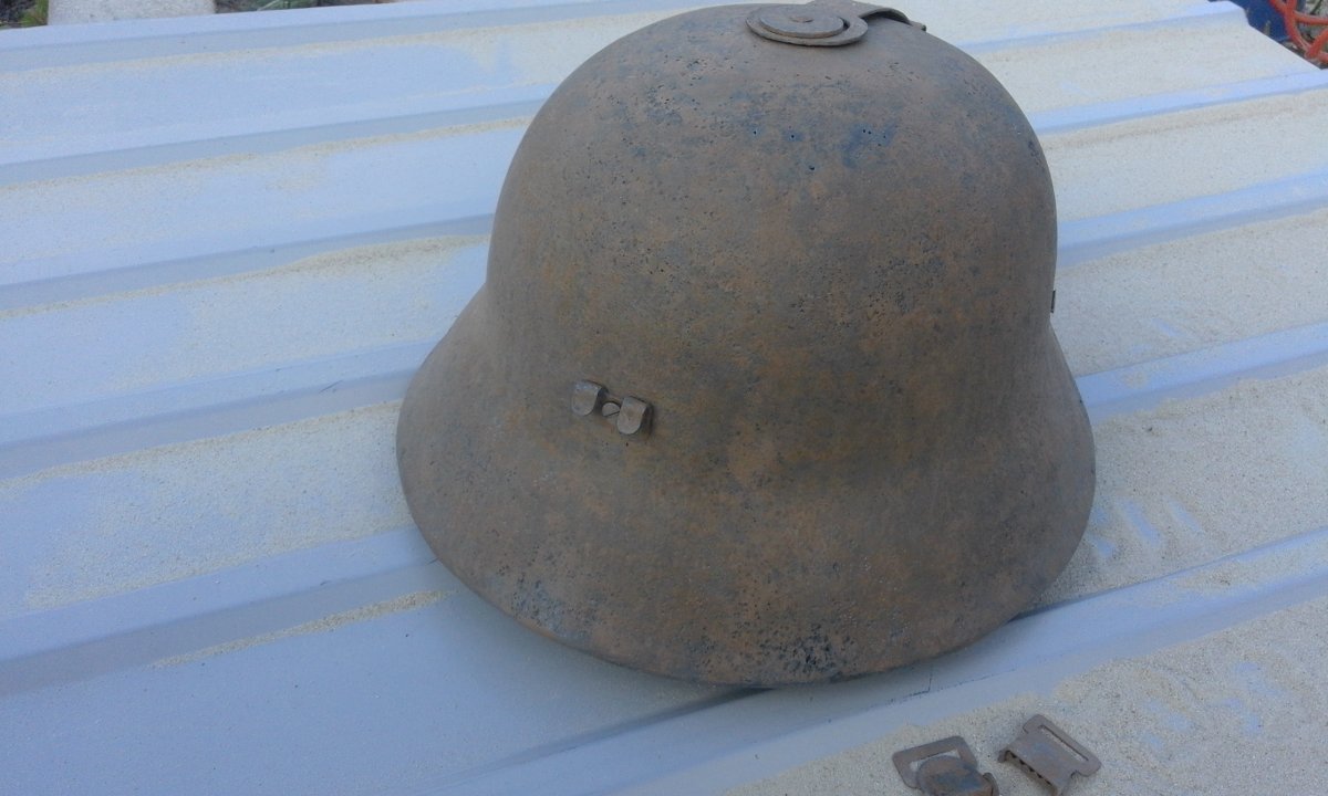

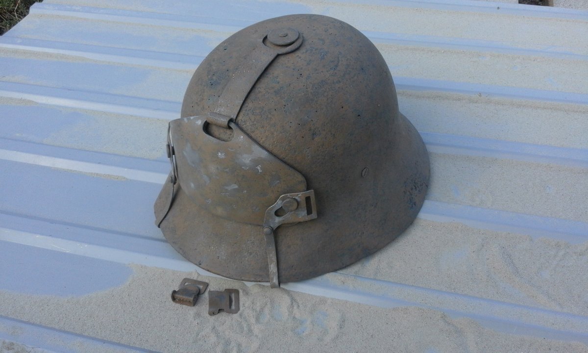

    Результат покраски усіх деталей. Чикаю три дні і продовжу роботу. Скоріше моя фарба не затвердіє до потрібного стану.А там піскоструй.
    RIHARD 77, Винничанин, Andrej.An86 та 5 іншим подобається це.

    Треба було обод у розчені солі потримати, може корозія і каверни маленьки з"явились би? Щоб була однорідність з шоломом. А так нічогенько виходить, стає схоже на сарайчик.
  24. 663
    663 ✠ Moderator
    17
    7.582
    Україна.

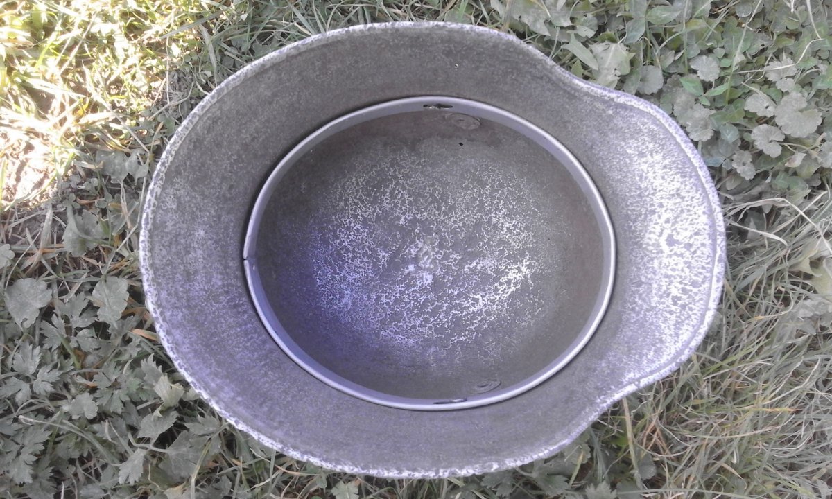

    Я його місцями піскоструйкою вибю та нанесу воронілку. Буде схожим на обід з першого шолома.
