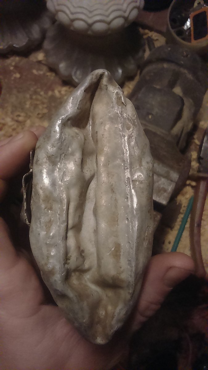

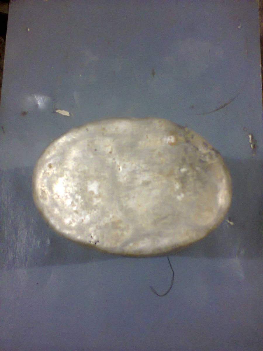

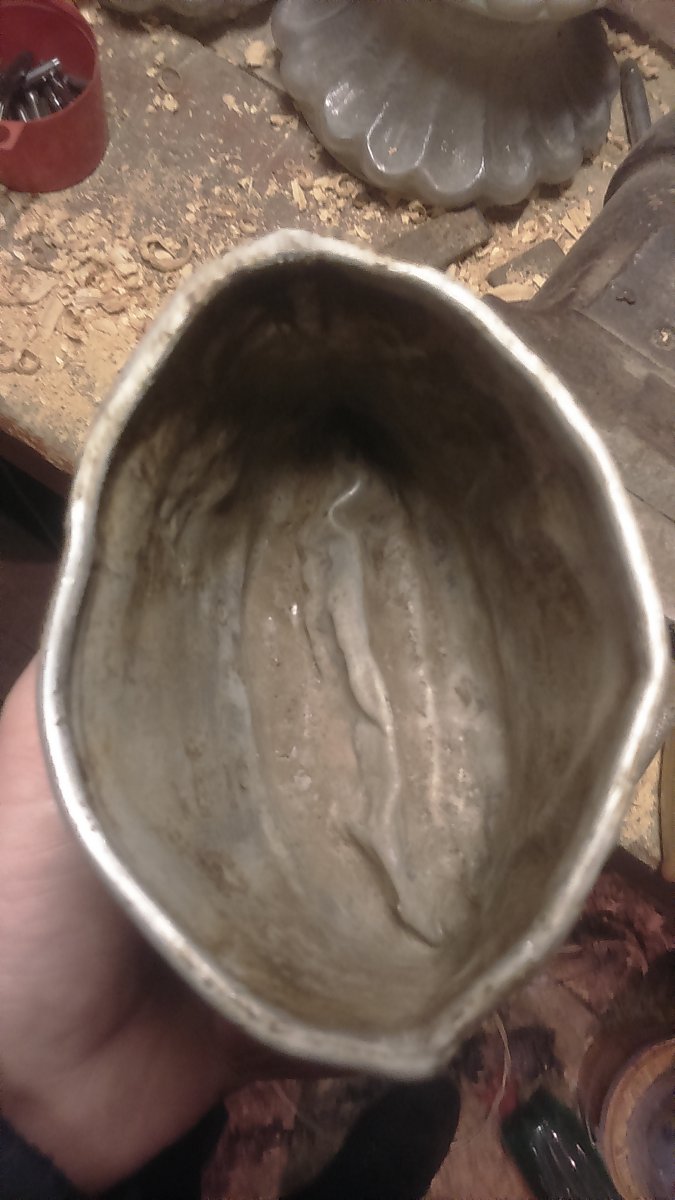

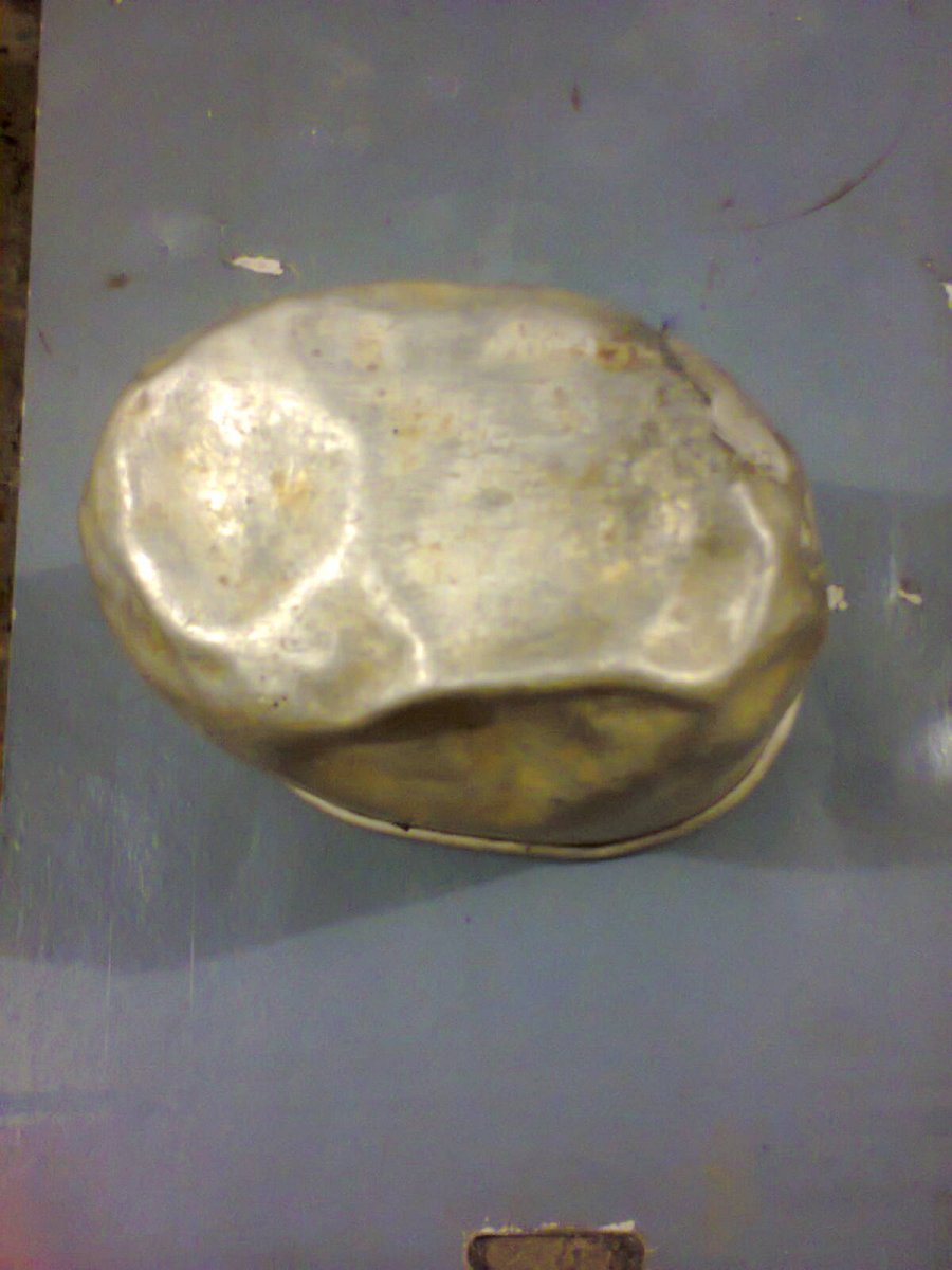

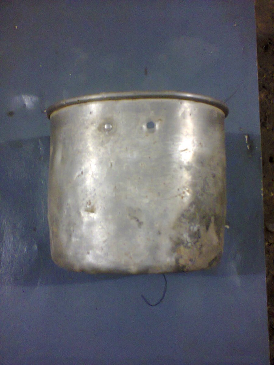

    понадобился стакан на флягу, был у меня сплюснутый, поучилось выгнуть до такого состояния, не могу теперь дно выровнять. подскажите что делать. с ув!

    Для начала ... ещё растянуть, а потом простукивать имея под стенкой какой нибудь отбойник.

    Поломаете. Дно.
    Выдавливать и выстукивать круговыми движениями. Но есть риск трещин.

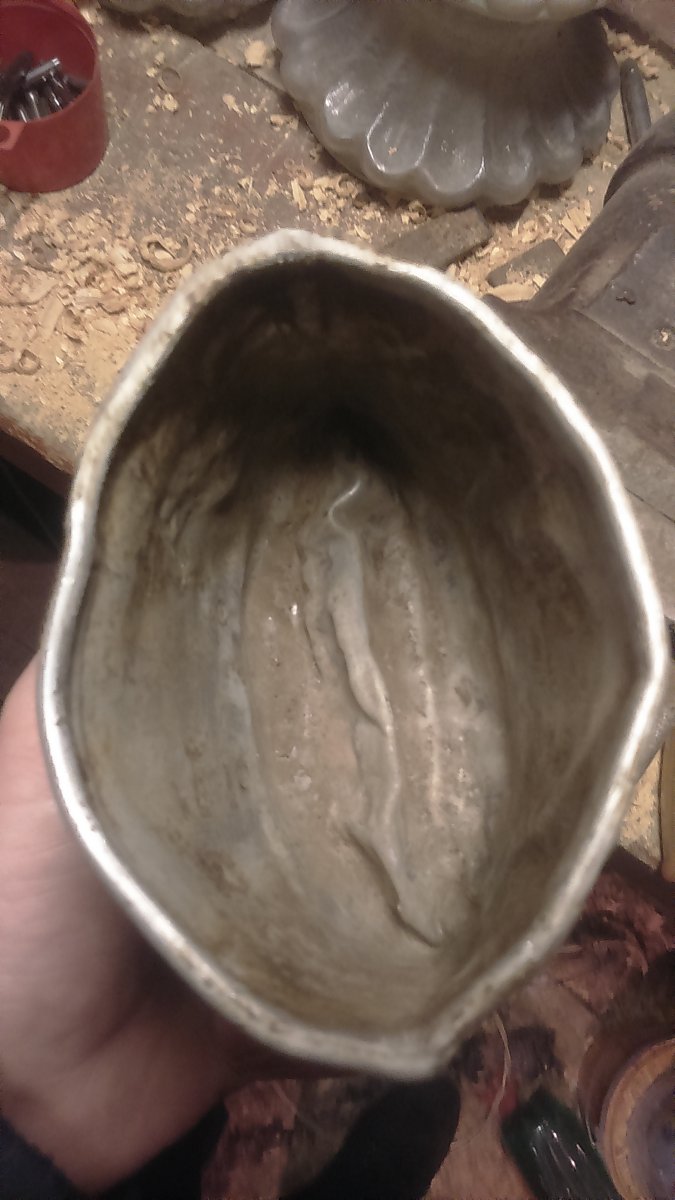

    Будет проблематично, свой тоже ровнял, но у меня был получше, хотя с дном тоже попарился. Вырежьте по форме целого стакана деревяшку и забивайте ее в стакан, пока не выровняются бока, а потом уже приметесь за дно.

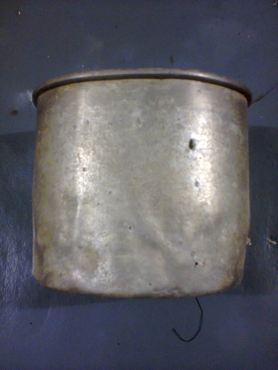

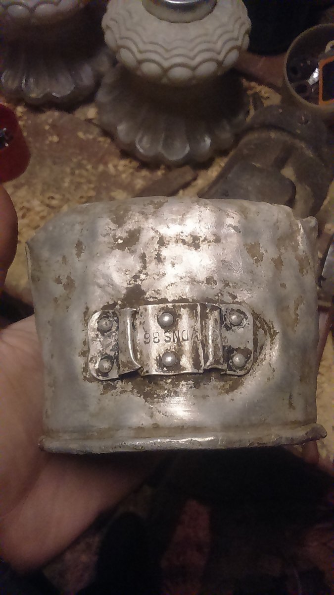

    Електричний фен, рівну дошку, пару деревяних брусків різних розмірів по діаметру і молоток. Буде як новий.

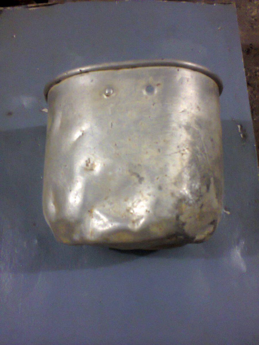

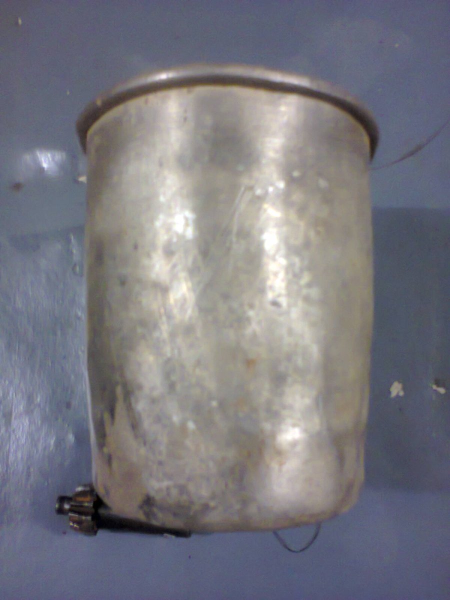

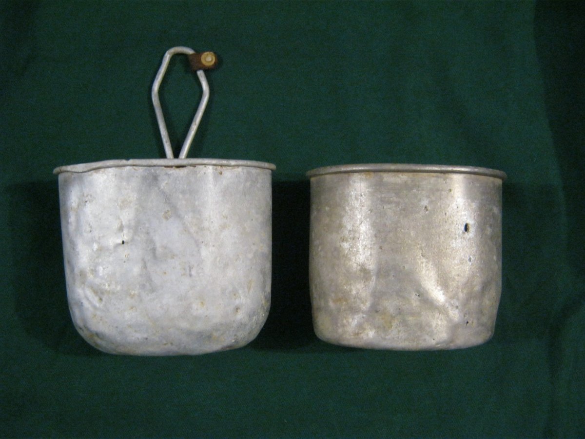

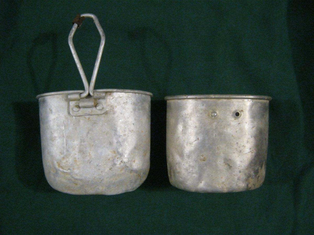

    Погрався пів годинки, якби не Ваша тема, ще б валявся в сараі. Перші 3 знімка-гнутий. Можна зробити ще кращий, але треба ще погратись-лінь перемогла.

    Хочу Вас немного разочаровать-Вы убили своими действиями манерку от венгерской фляги М35.На первом фото она в своей первоначальной форме,просто с вмятинами и с оторванной ручкой,а Вы изуродовали дно и получили в итоге хз что.При жизни была такой .И ссылочка на комплектную флягу

    Ви мене не засмутили зовсім. Написав же, валявся в сараі. Дивлюсь нема права ні горбатого слова сказати, ні щось виставити-зразу зариють. Дальше. Для заокруглення потрібно інший брусок-круглий або напів круглий, треба було йти шукати-не мав бажання. Знімки виставив для підтвердження моіх слів на рахунок рівняння таким способом, а не для аудентичності предмета, ото слово знайшов мудре. А для порівняння маю, теж була в не кращому стані.

    Да будет мир:)Спор вышел ни о чем и на ровном месте.Но одно 100% -рихтовать ТС стакан надо на горячую и с соответствующей деревянной вставкой.Будем ждать результаты рихтовки ТС манерки,фото выложите как получится:beer:
