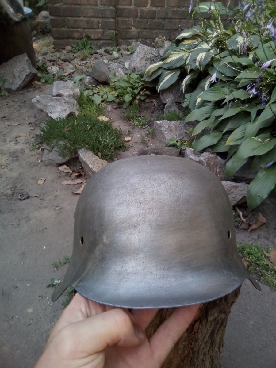

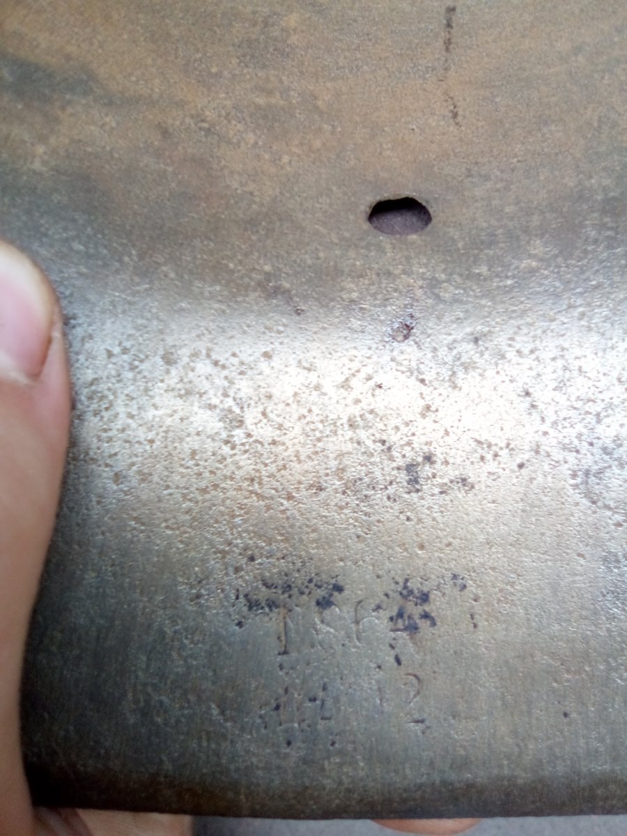

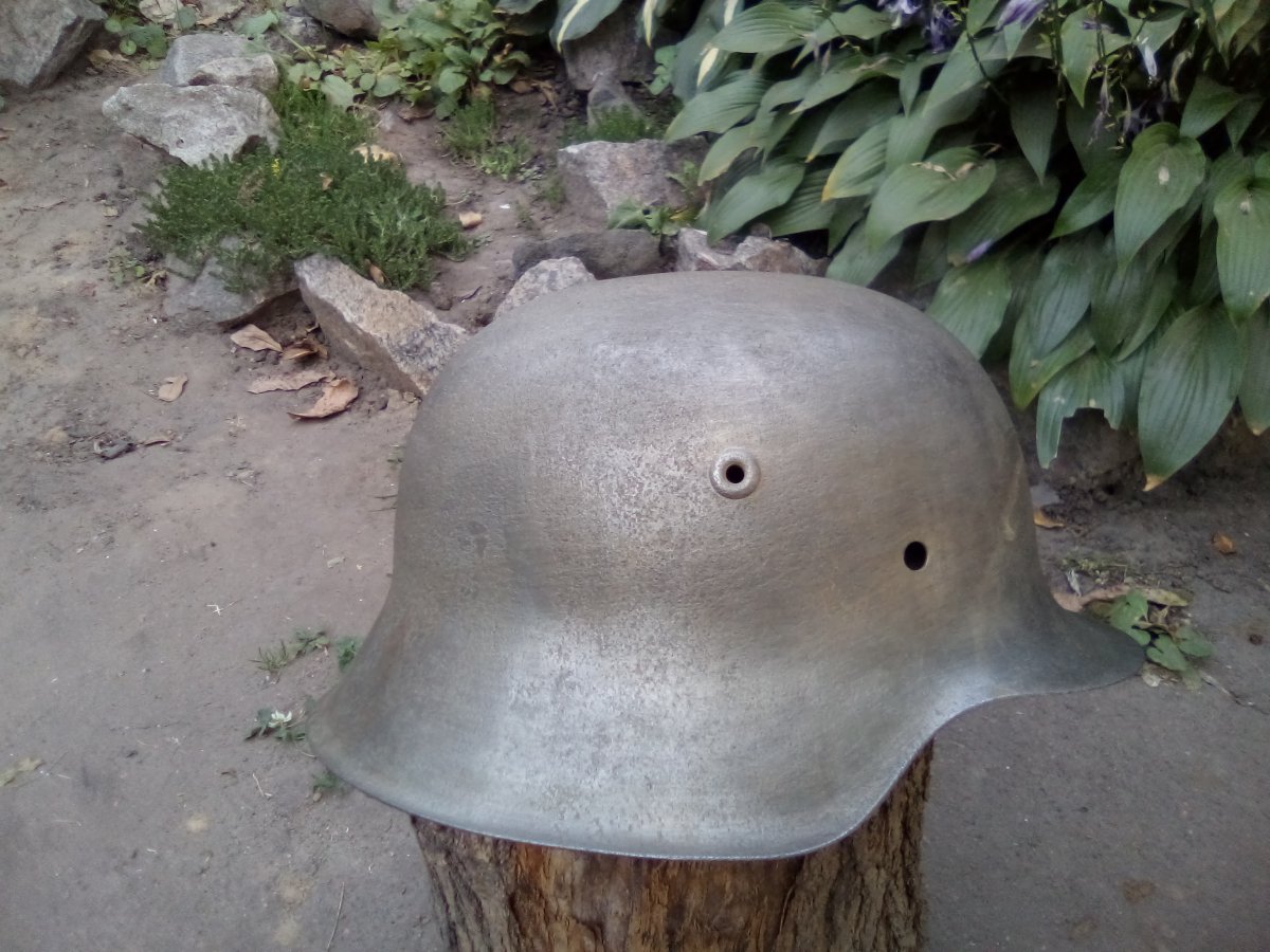

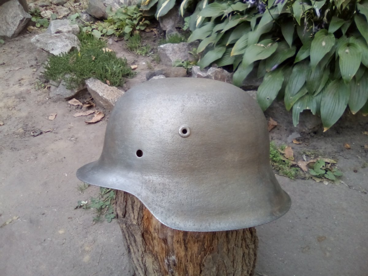

    Снял краску и понял что не зря взялся за этот шлем. Ржавчина в основном была в средине шлема, по-этому свое внимание акцентировал при чистке именно на ней. Вент.отверствия и отверстия для крепления подшлема, перед тем как залить кислоту, закручивал болтиками, которые в свою очередь с двух сторон были усилены кусками ветоши ( чтобы раствор с кислотой не просачивался).

    Так же на шлеме немного в одном месте был погнут козырек и с правой стороны вмятина на юбке. Дефекты были не значительными, но очень "резали" глаз при виде шлема. Все это устранилось при помощи обувного молоточка и неплохой порции матов!
    После чистки нейтрализовал кислоту, сразу же подсушил шлем над газ.плитой и обильно покрыл преобразователем ржавчины.
    Шлем после чистки:
    IMG_20190913_162131.jpg IMG_20190913_162148.jpg IMG_20190913_162201.jpg IMG_20190913_163009.jpg

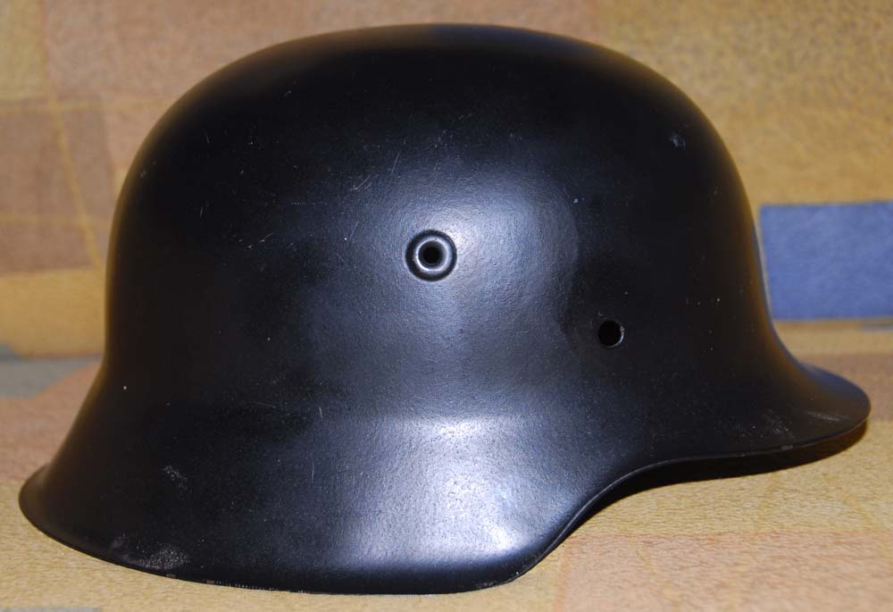

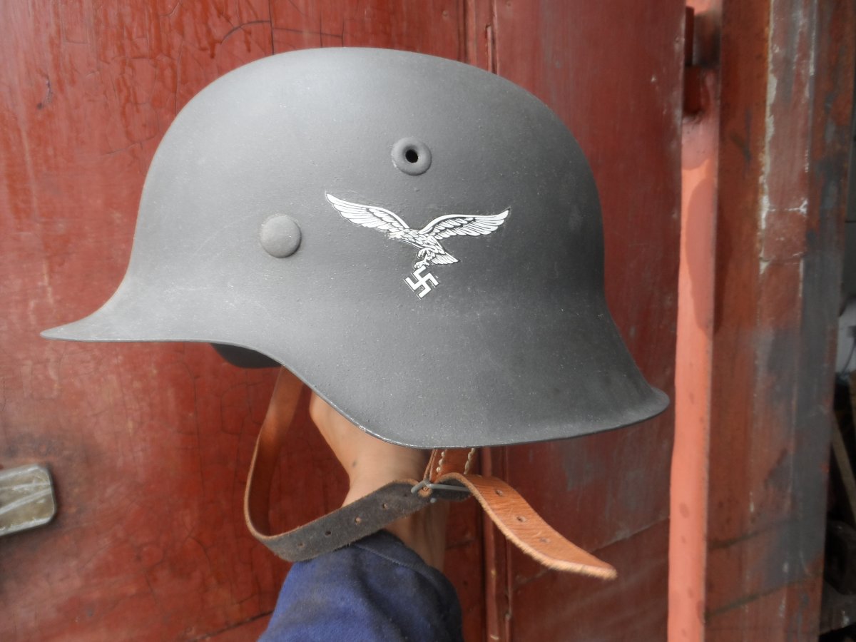

    Серый привет! красавец,что тут скажешь - прям близнец моего складника:smile_12: Вермахтом будет?

    Привет Лёха!
    Спасибо :beer:. Твой складняк суперовский, но и мы с моим чердачником постараемся не отставать)).
    В прошлой жизни служил в Вермахте, по-этому буду делать под Вермахт.
    При покраске буду акцентировать внимание на этот шлем ( фото ниже ). Это складской с Западной коллекции. На фото он слева.
    Уж очень мне понравился окрас, цвет и фактура.

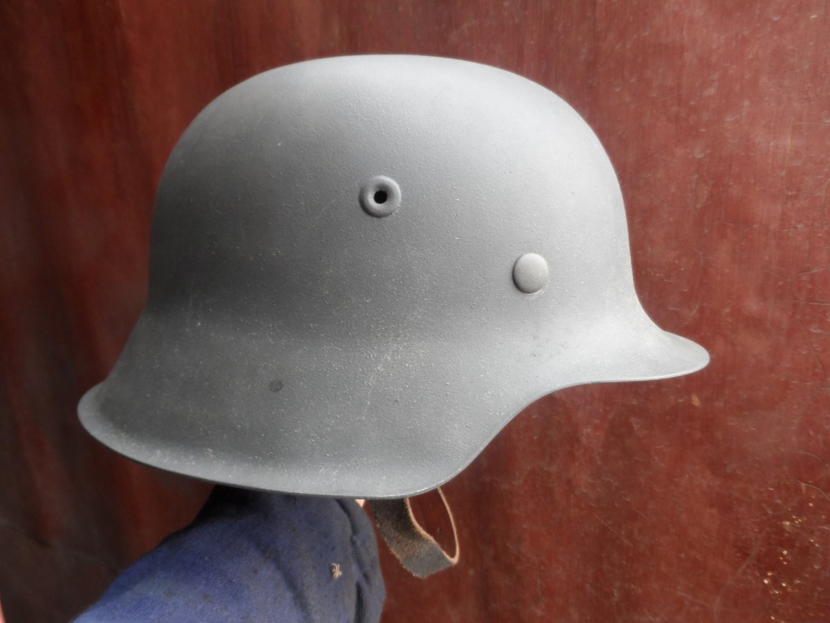

    Краска на шлеме уже подсохла, так что можно смело было провести фотосессию.
    Спасибо большое Лёхе (F.O Mozer) за совет добавить черную краску в этот салатовый цвет. Микро-каверны залил уже нормальной ( на мой взгляд) краской.
    На этом пока все, шлем не ржавеет, не сыпеться - и мне на душе спокойно.
    Теперь буду осваивать краскопульт и коллеровку.
    Перед "правильной" покраской пройдусь нулевкой (наждачной) чтобы убрать окончательно микро-каверны.
    Всем спасибо за интерес к теме!
