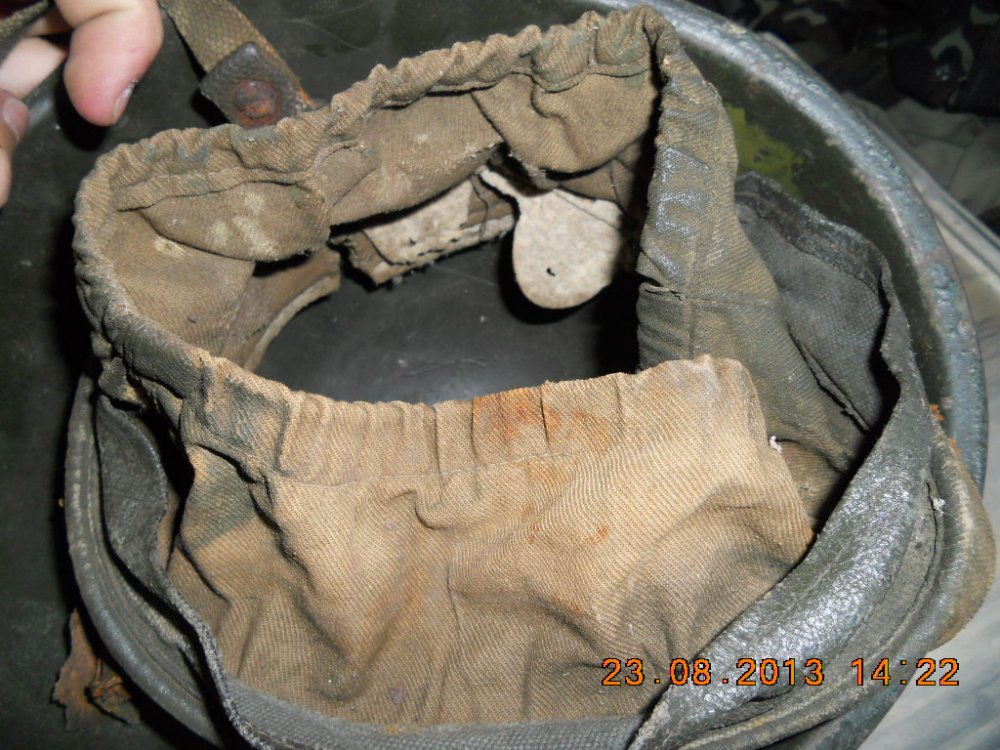

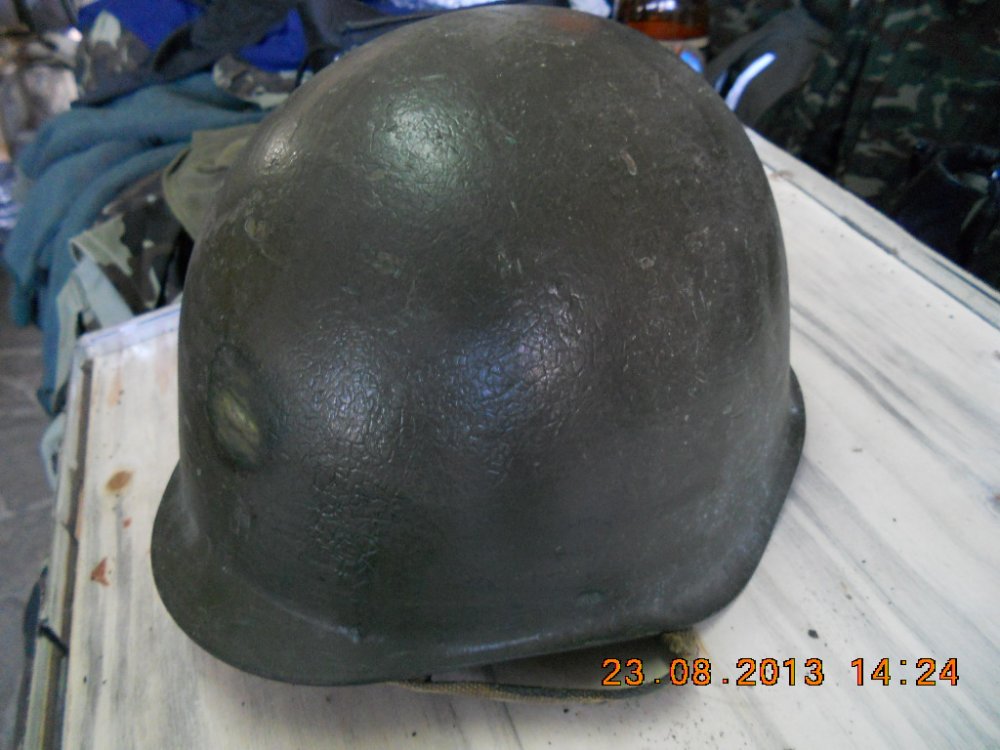

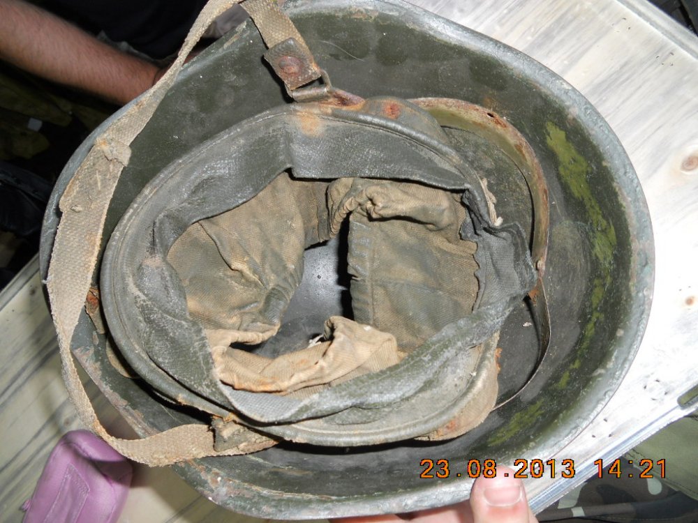

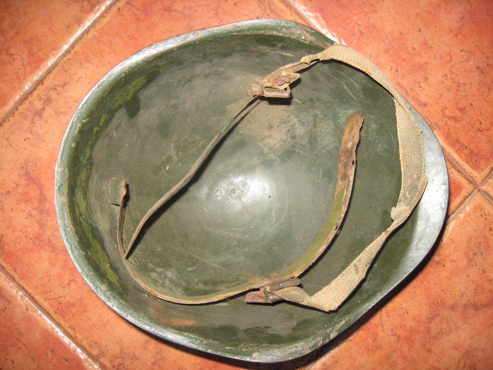

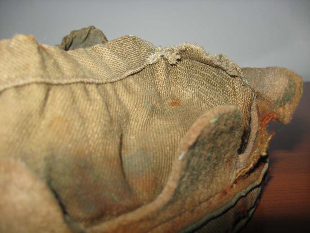

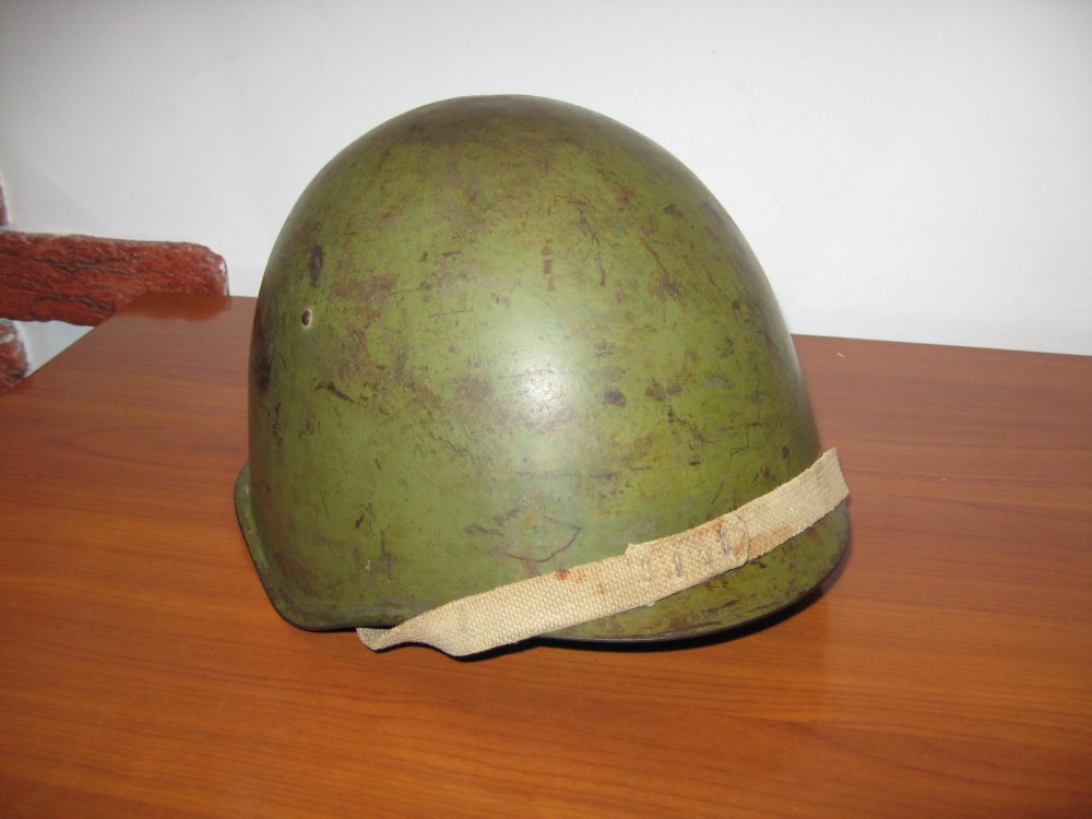

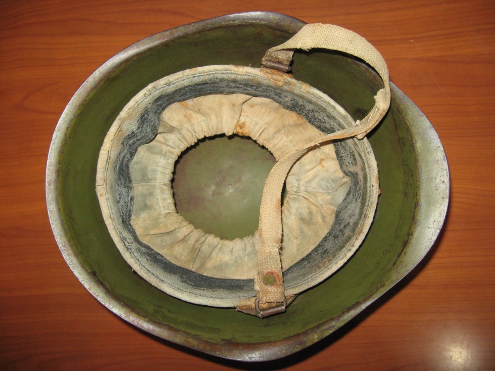

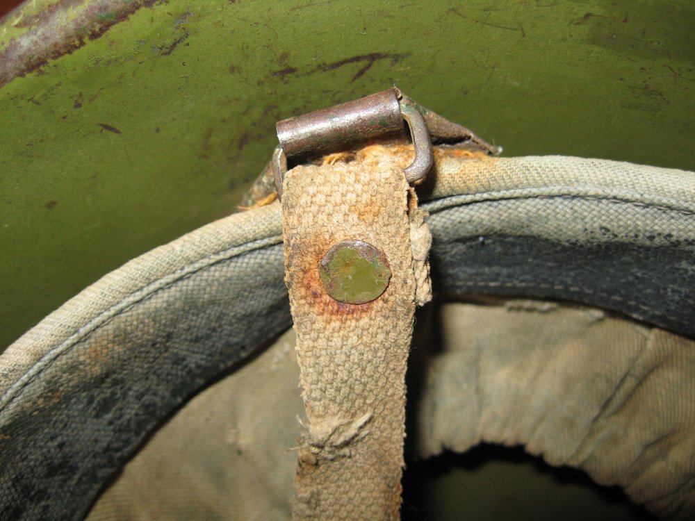

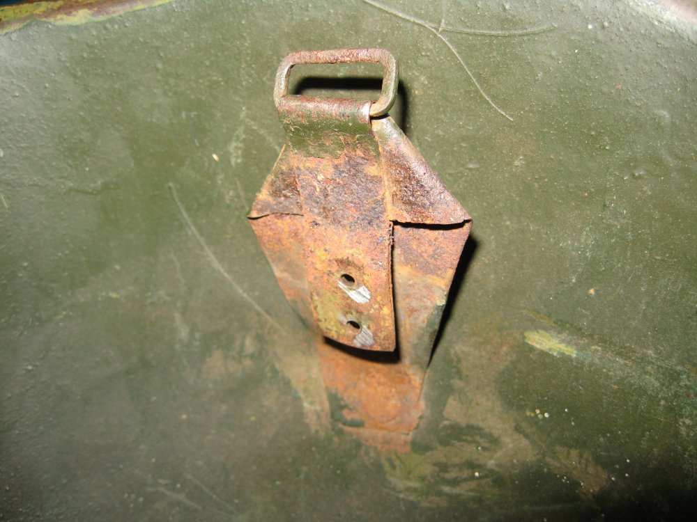

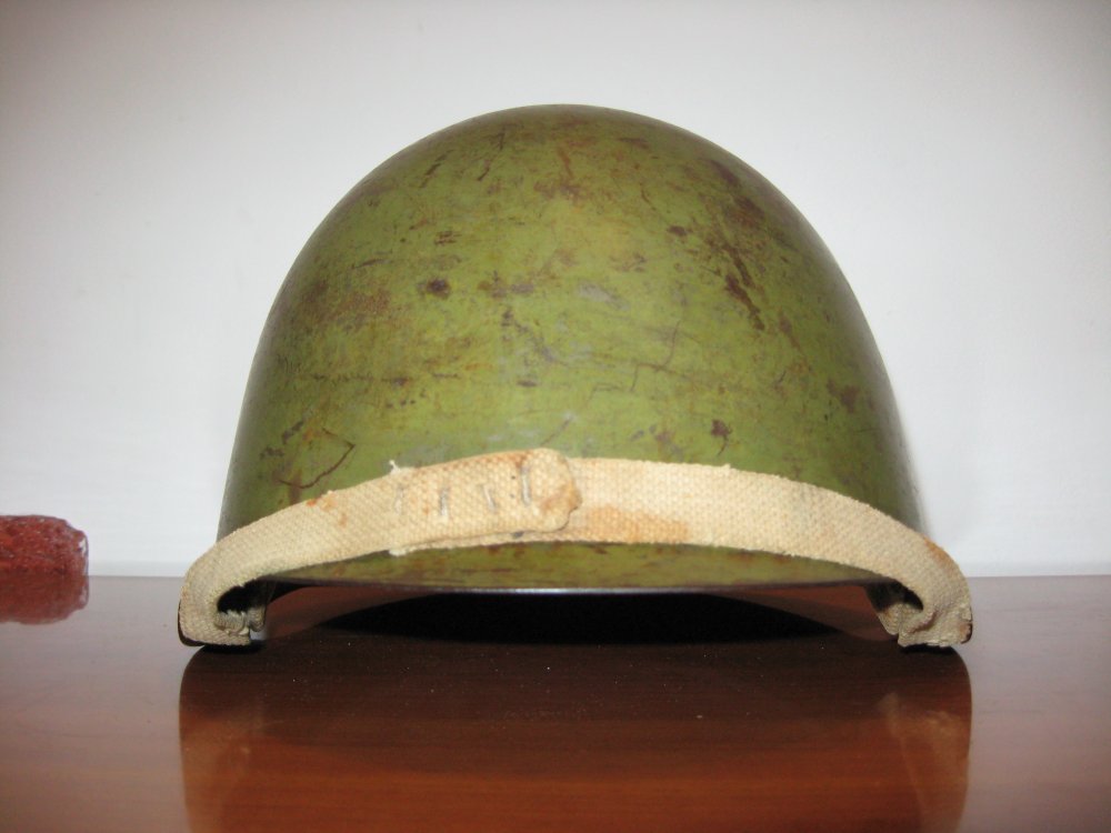

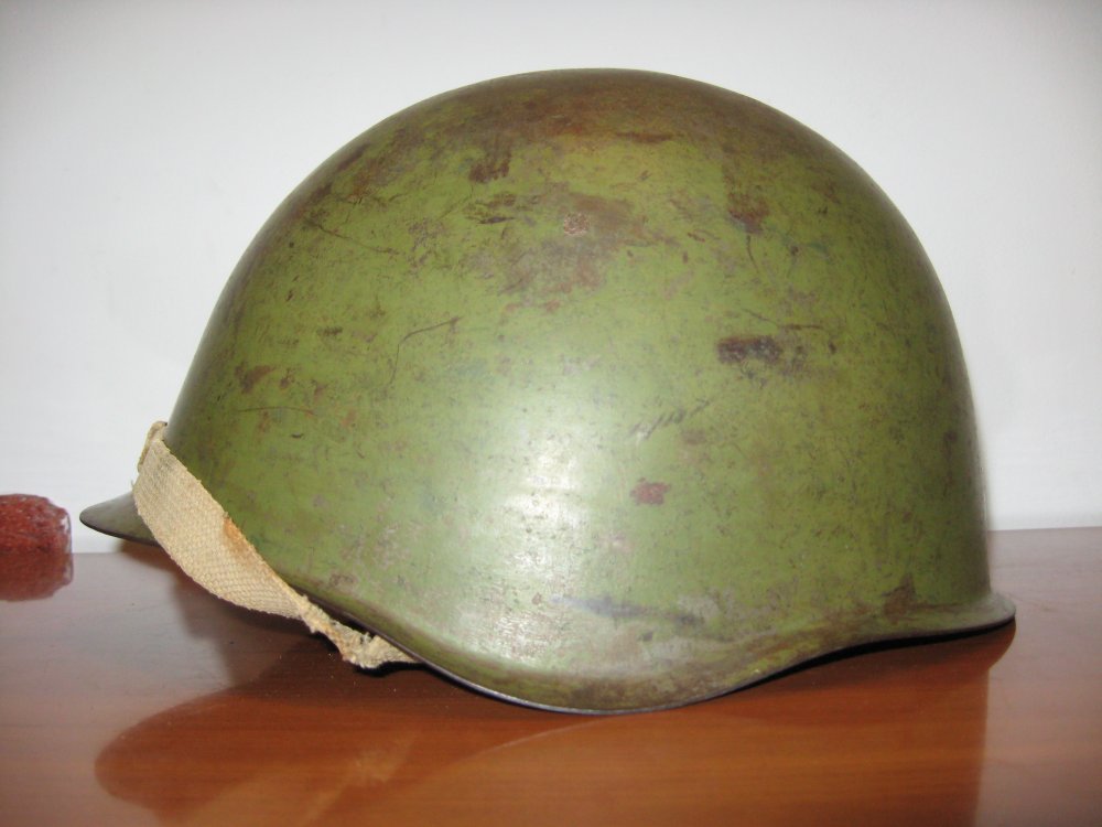

    Досталась мне такая СШ39 в бережном и щадящем складском хранении. Состояние, прямо скажем, самую малость не дотягивает до колекционного, особенно удручал офигенно толстый, совершенно замечательный слой перекраса, накопленный за долгие годы жизни и службы, с другой стороны наличие родного подшлема вселяло не малый оптимизм, а наличие фронтового ремонта, добавляло ей импозантности, а мне интереса и вдохновения. Доработанный ещё тогда подбородочник тоже добавлял лишний плюсик в моих глазах. Прежний владелец поискал звезду и штамп, но не нашол.

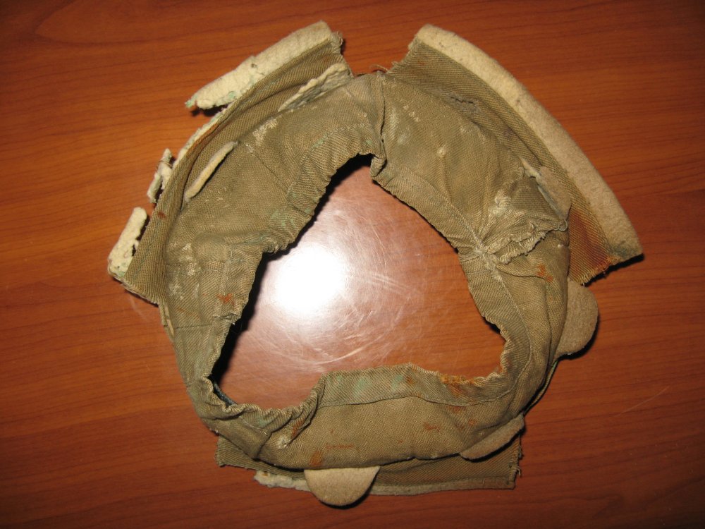

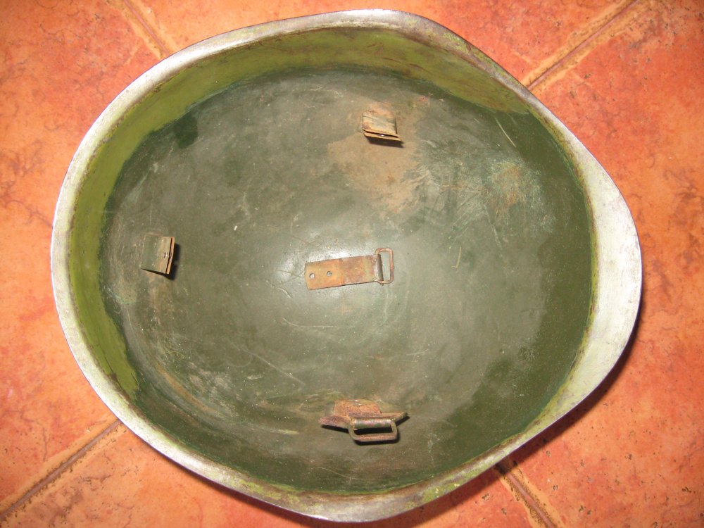

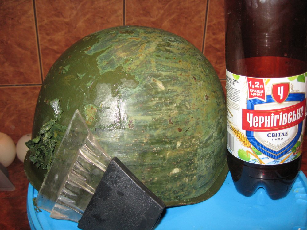

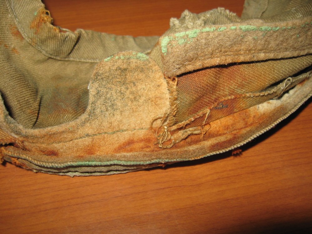

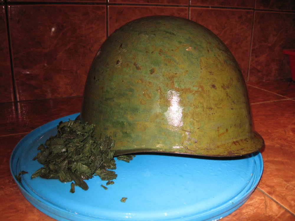

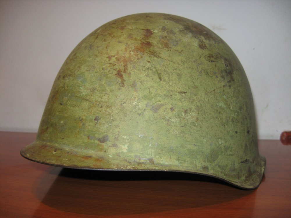

    После разборки, стал вопрос о снятии перекраса, и я понял что с таким коржом стандартной методикой не победить. Большое спасибо ув. Tamerlan25 за его помощь в решении этого вопроса. Шлем был хорошо прогрет в очень горячей воде, после чего всё возможно, было снято механически автомобильным скребком. Когда с основным слоем было покончено, остатки снимались смывкой для краски. Прочесс мойки подшлема, к сожалению, не документировался, т.к. на фоне мата и слёз мысль о фотоаппарате даже в голову не пришла. Главная задача была, что бы он не расползся на комплектующие.

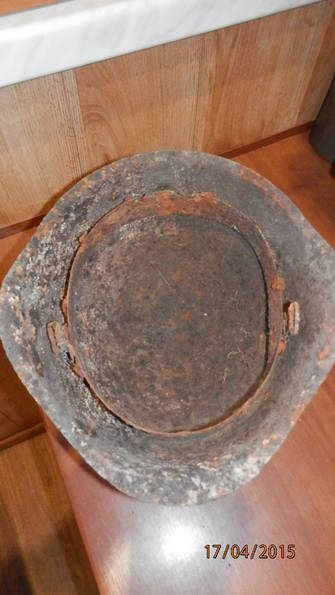

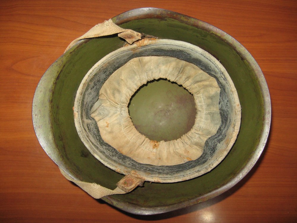

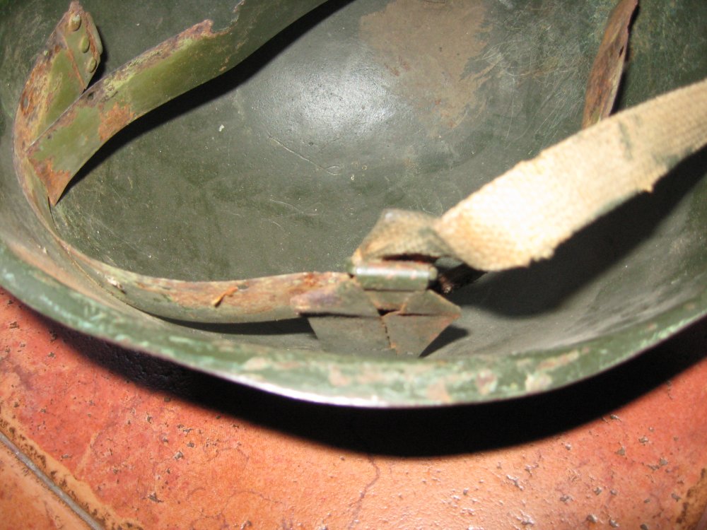

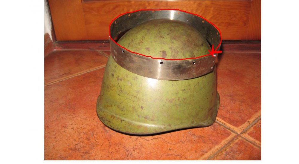

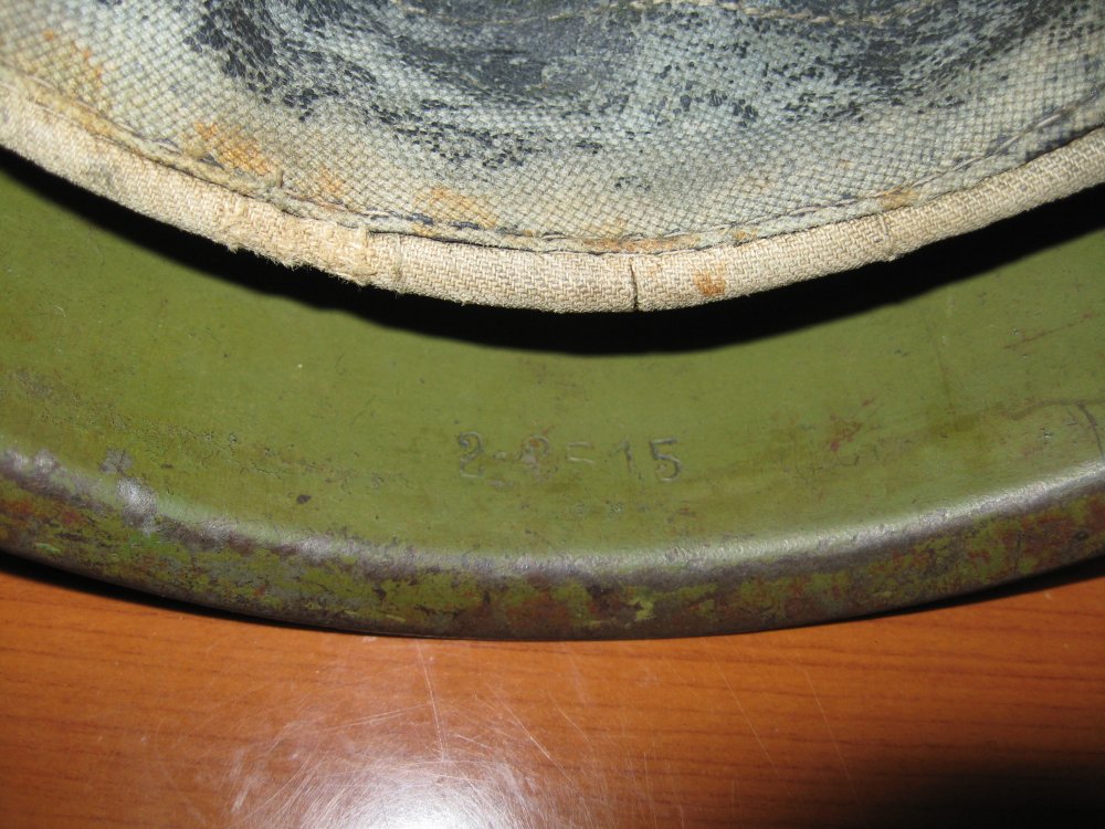

    Через некоторое время, дотянув с 2013го до 2015го года, началось изготовление нового обруча. Отверстия сверлил под дырки на подшлеме, что бы он сел нормально, расстояния между ними получились не одинаковые.
    Стрипа, Worro, F.O.Mozer та 5 іншим подобається це.

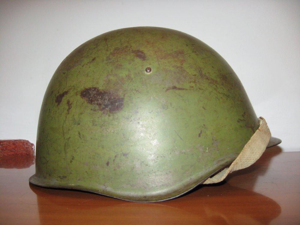

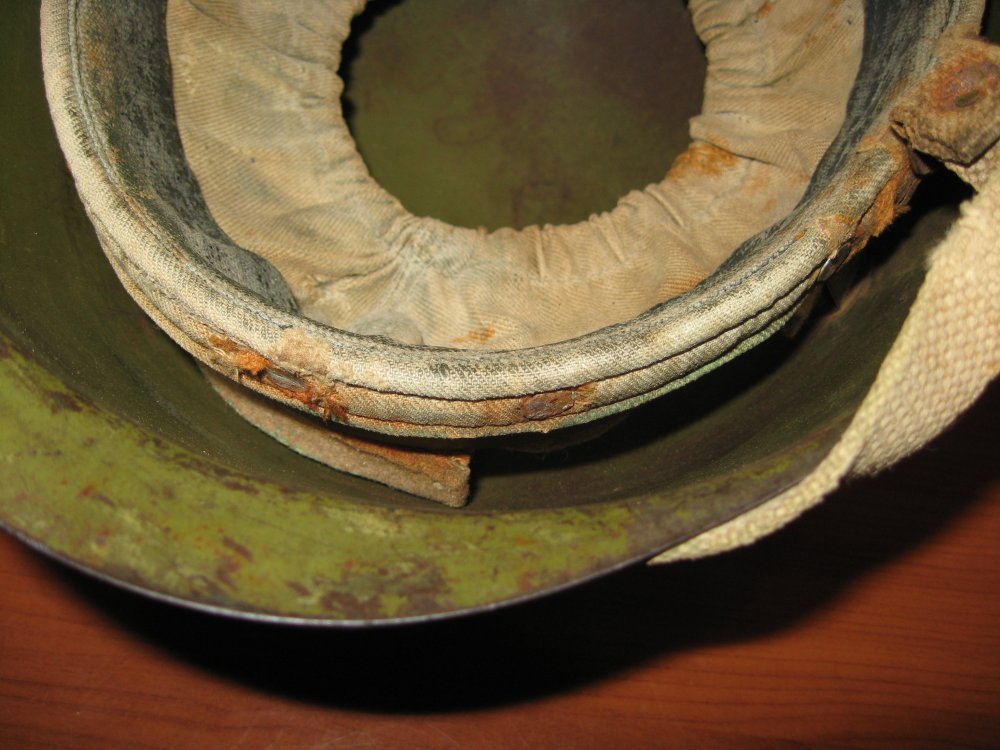

    Кламера ставил немецкие- у них шляпа больше (это раз), они у меня были (это два), в родном размере не держался бы чулок, изначально он был сорван, и многие отверстия стали чуть больше. В подшлем старался не лезть- не подшивать, не менять молью трахнутый войлок, хотя руки чюхались, даже шнурок чудом не потерял.
    Ну и конечный результат- казалось бы, только обручь поменять, а потанцевать с бубном пришлось.

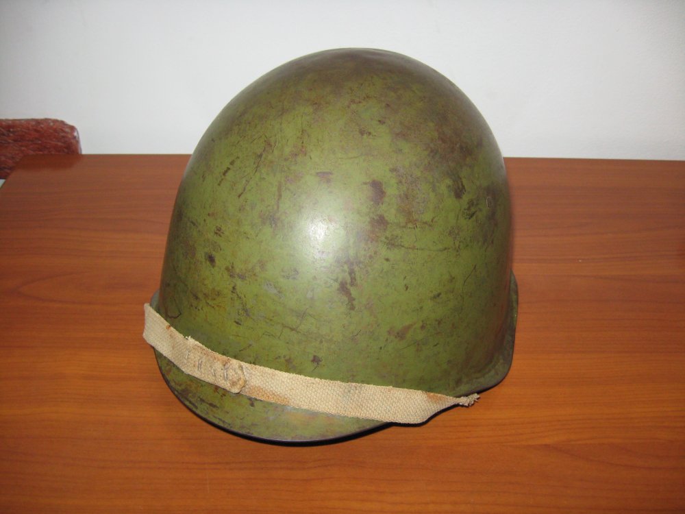

    Когда закончил, испытал глубокое удовлетворение, что на один хвост стало меньше.

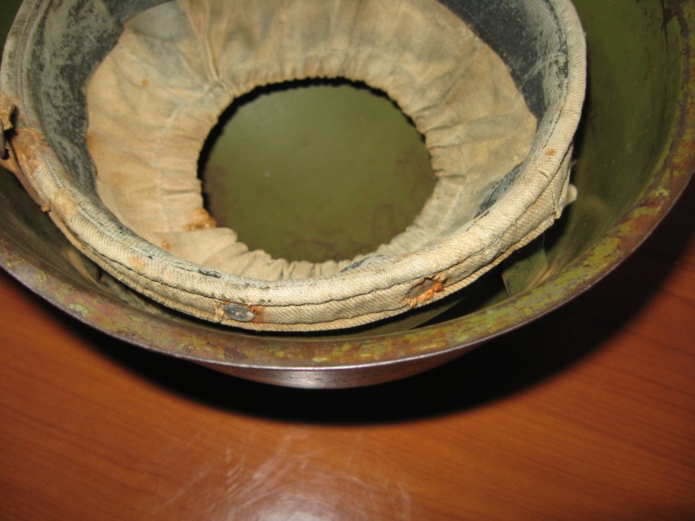

    Когда будет нужно, сброшу фото подшлема изнутри, что бы видно было конструкцию.

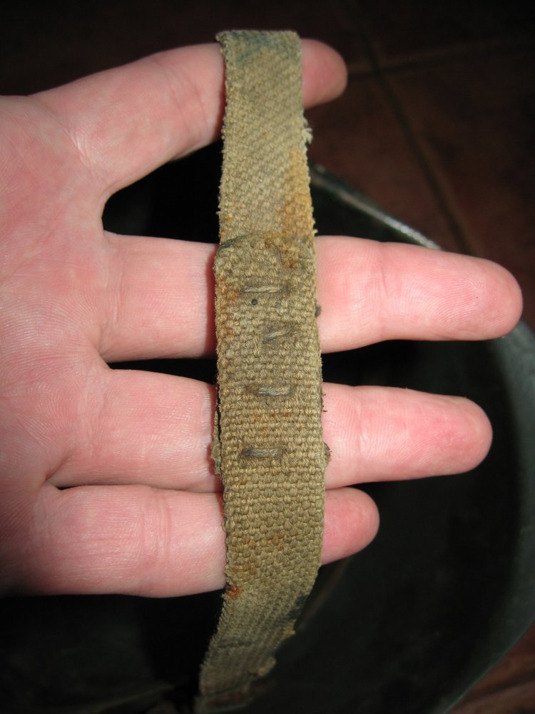

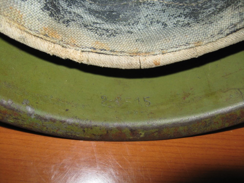

  15. Paolo.M
    Paolo.M Stabsfeldwebel
    699
    Украина, Львов
    С ув.
    Стрипа, Worro, 663 та 4 іншим подобається це.
  16. Paolo.M
    699
    Украина, Львов
    Длину, к сожалению не знаю, т.к. обруч делался под чулок- согнул, вставил, натянул, отметил, отрезал. Вместе с подшлемом сейчас по внешней окружности получается 86 см, но сам чулок толстенький.

    Большое спасибо за фото подшлема,да и вообще за то что создали тему.
