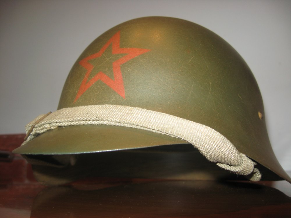

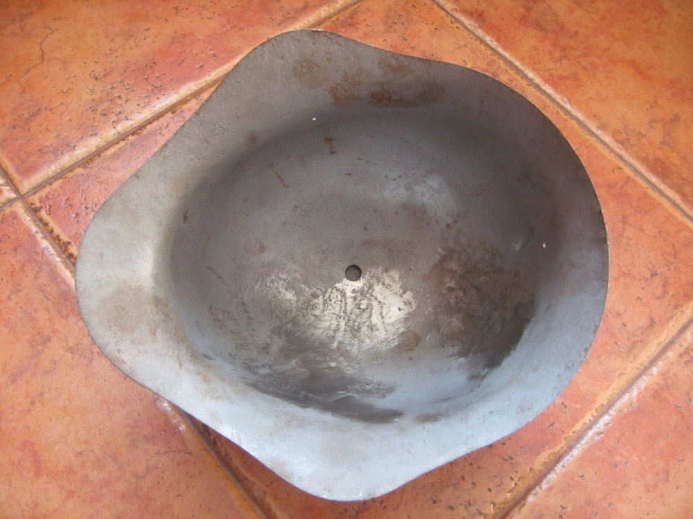

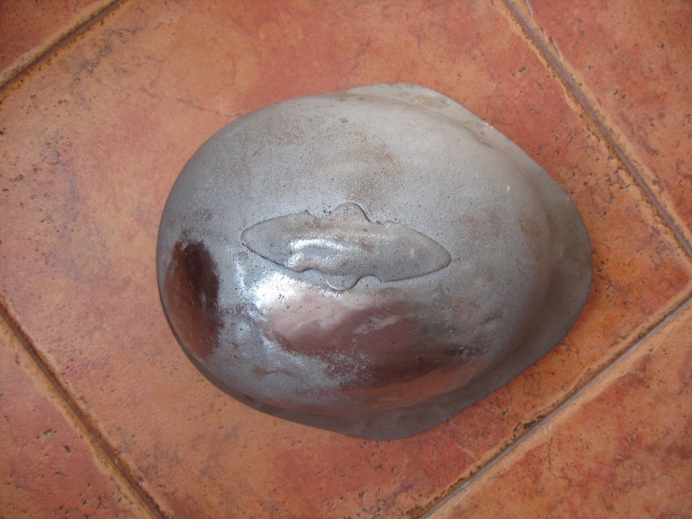

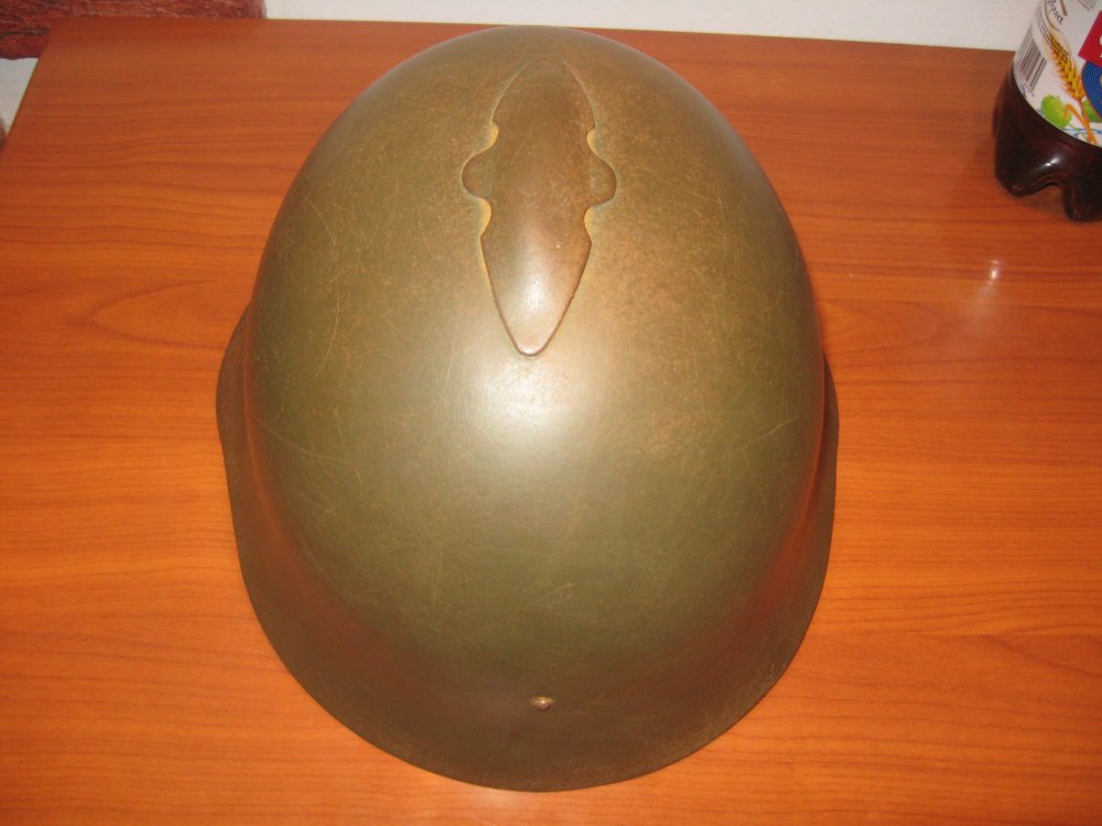

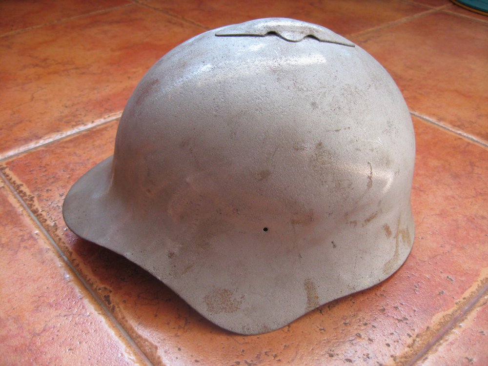

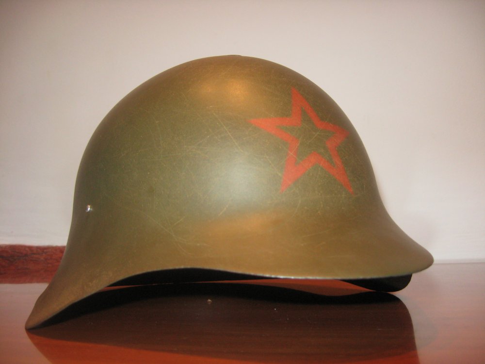

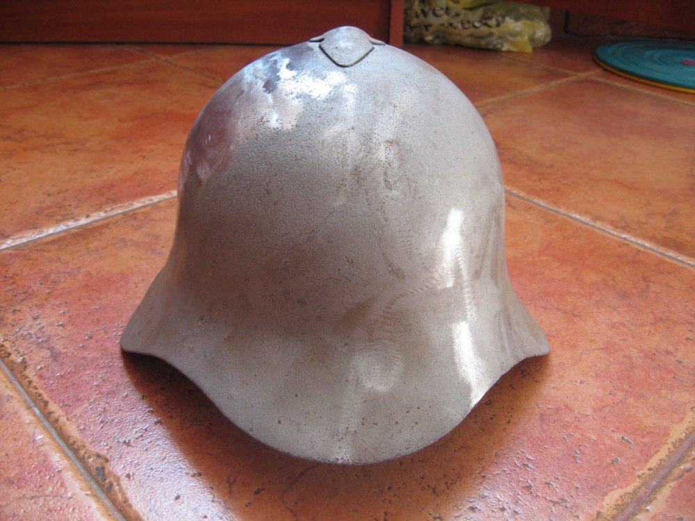

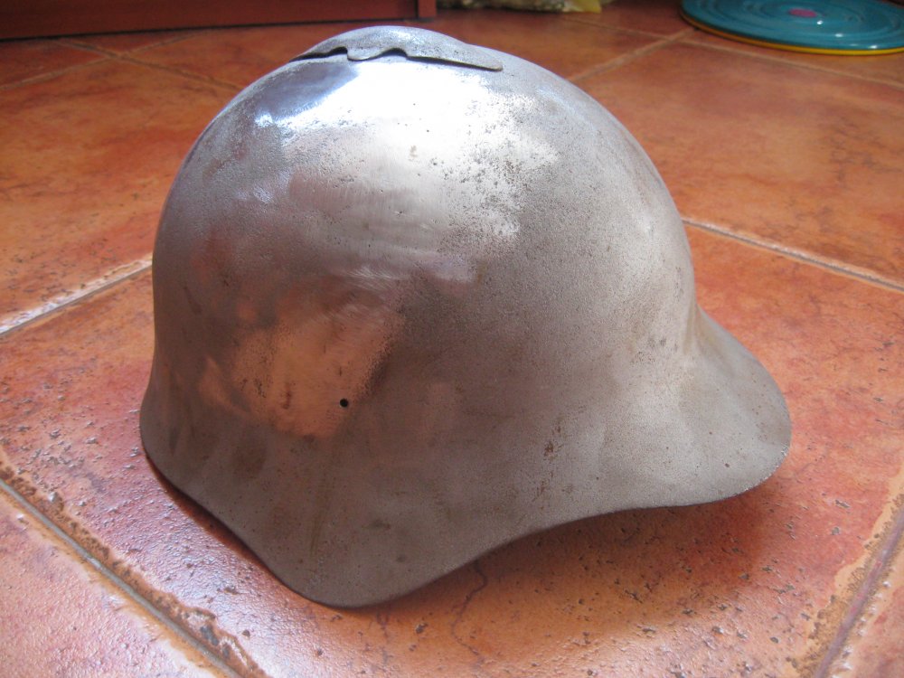

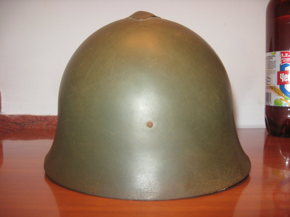

    На суд уважаемых специалистов выставлю своё виденье реанимации Хасана, исходник, как видите очень хорош, заварена пара трещин, правда с момента работы над самой ракушкой и подшлемником прошол почти год. Подбородочник- больная тема для всех кто работал в этом направлении, по причине сложности в поиске подходящего ремня, что, в основном, и тормозило дальнейшую работу. Процесс шпатлевания упускаю, т.к. писано, переписано, ничего интересного в этом нет. В общем, такой результат.
    Исходник.

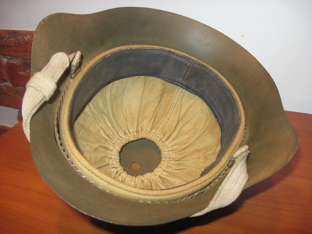

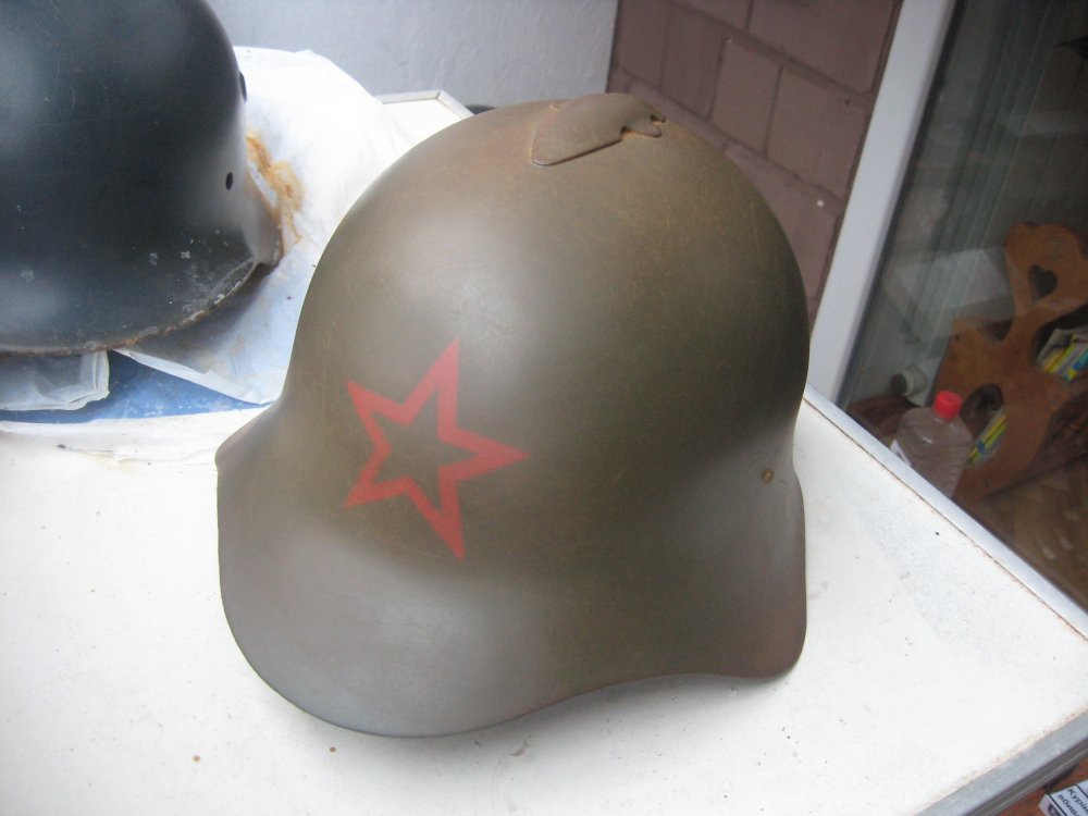

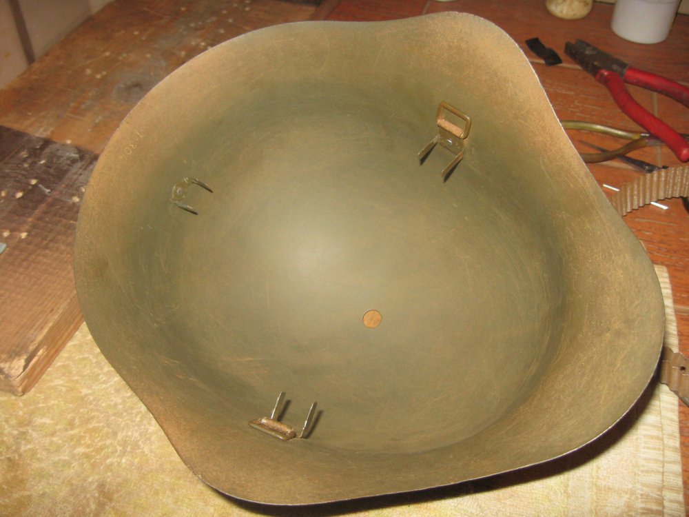

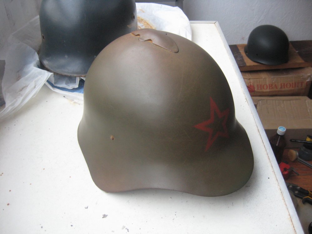

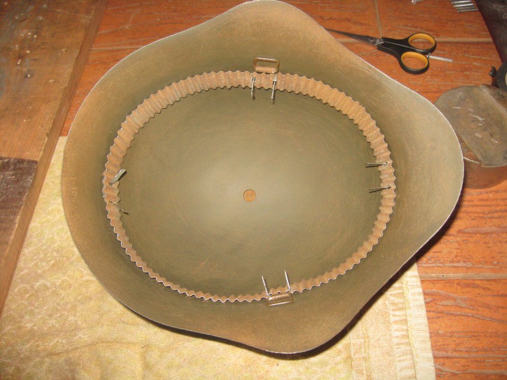

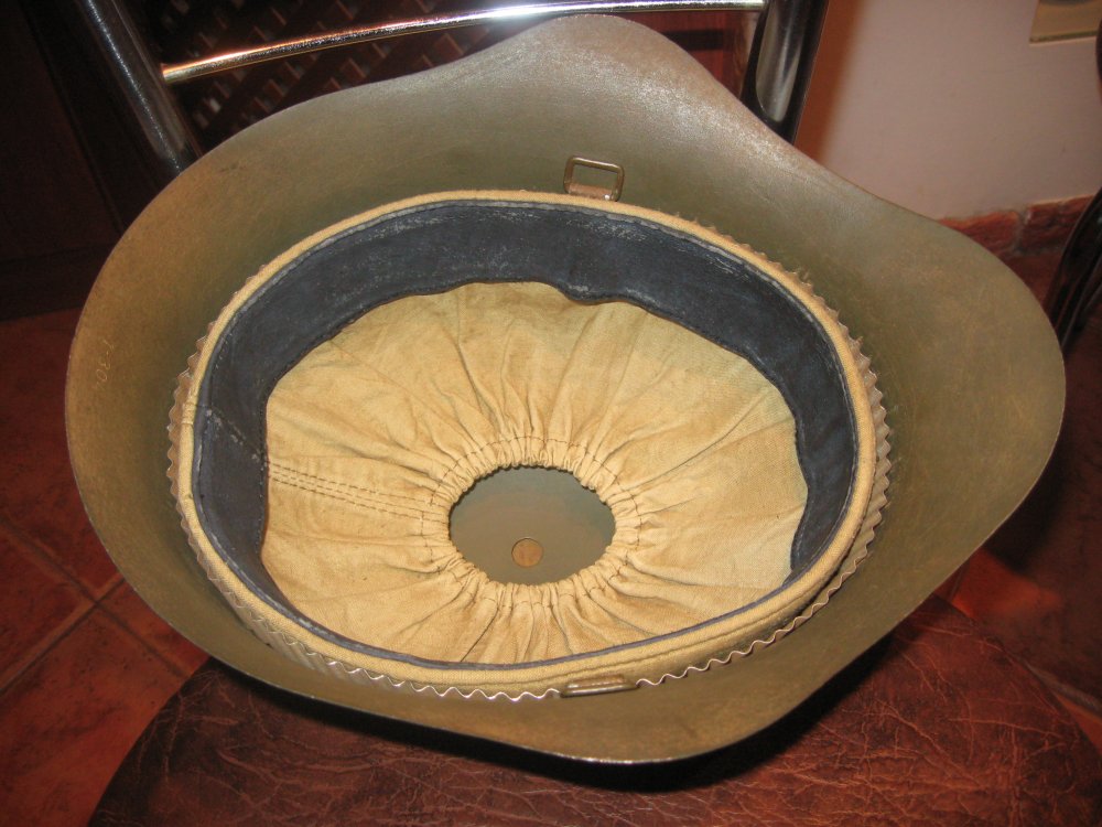

    Фото со вспышкой, в процессе изготовления креплений, гофры и установки самого подшлема. Работа над последним доставила настоящее удовольствие после немцев.

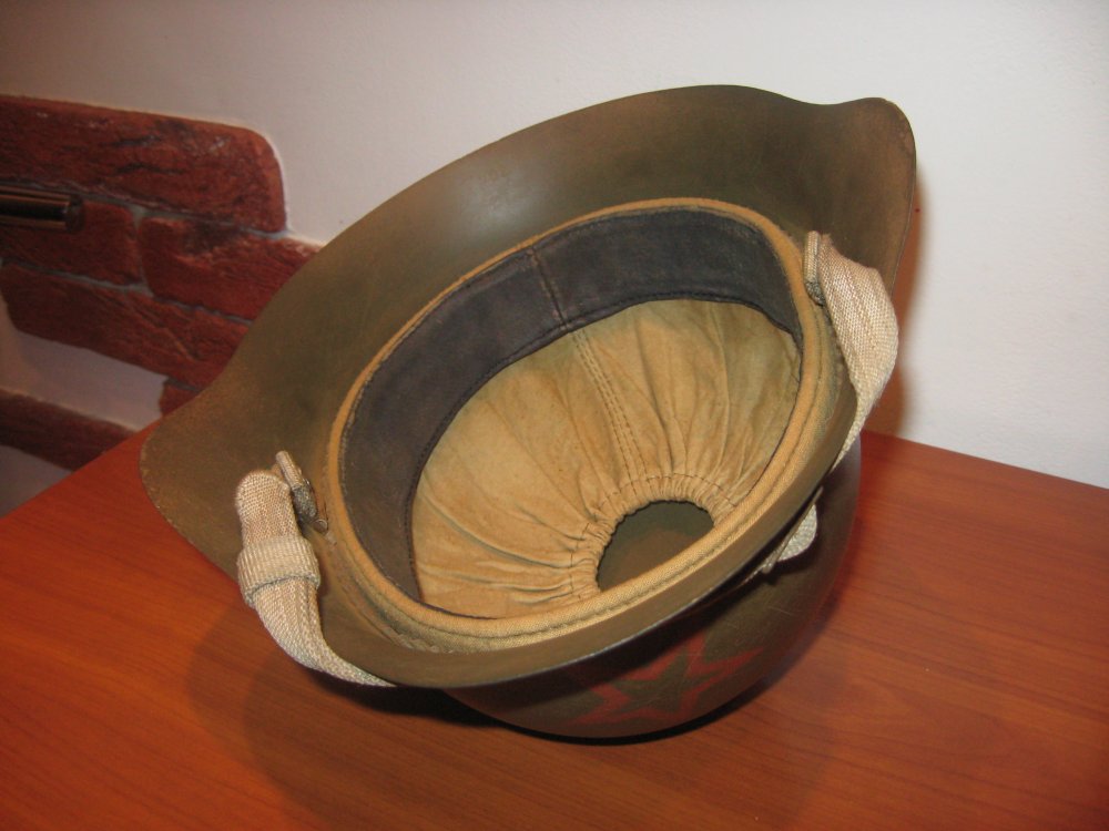

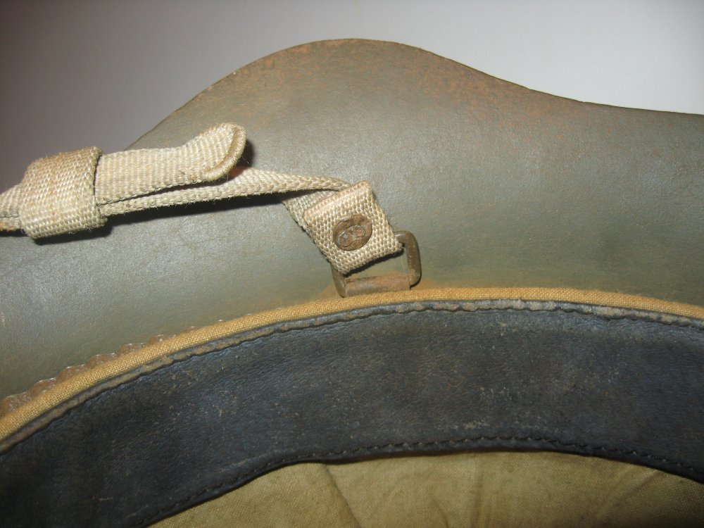

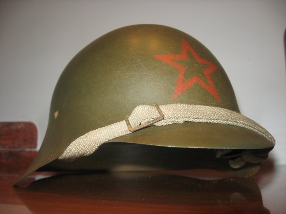

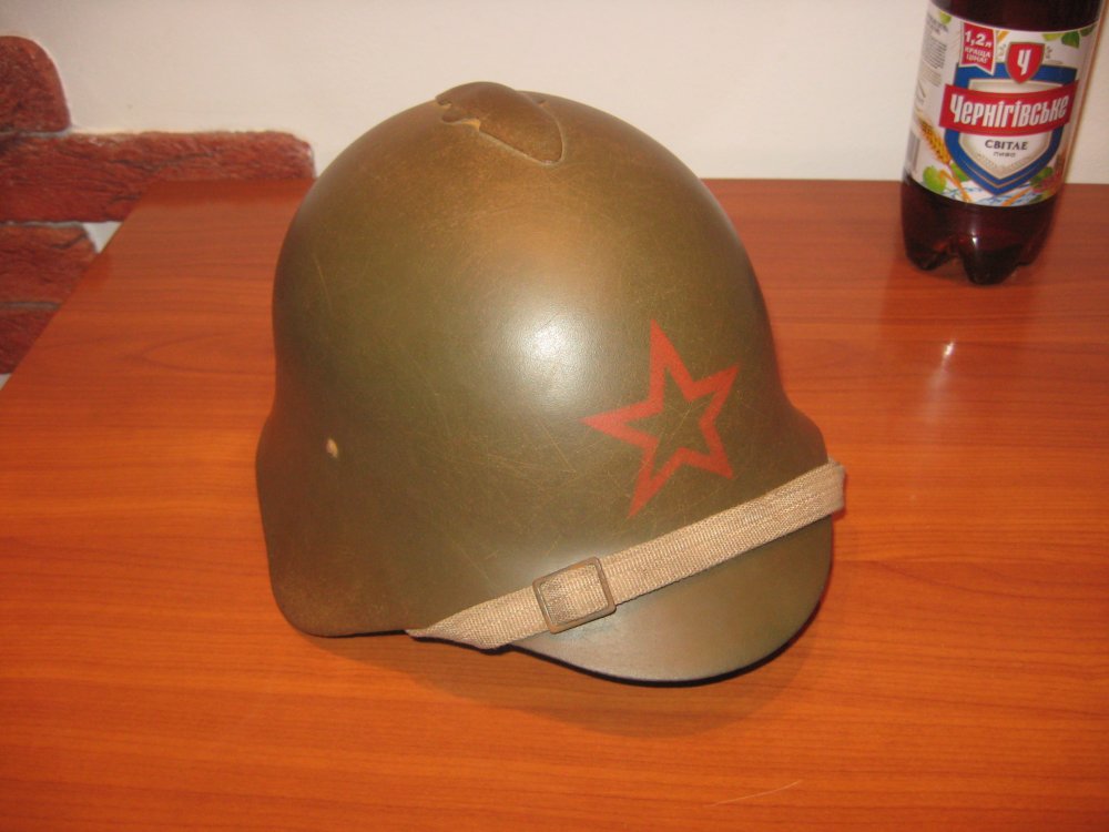

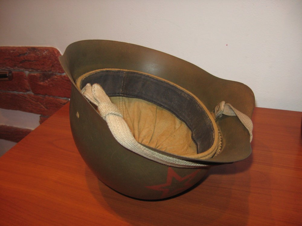

    Фото без вспышки, с установленным подбородочником, козёл бы его нюхал!

    Просто отлично! Замечательный шлем получился. :smile_12:

    Ещё молость фото положу- батарейки купил. ;)

    Ремешок- просто позор, в брошеной санчасти нашол кусок ремня метра три, который только из за своей зачуханости хоть на что то похож, к тому же синтетика, но другого ничего нет по ширине и хоть примерно по фактуре. Этот подошол идеально, если найду другой, поменяю, дело 30ти минут.

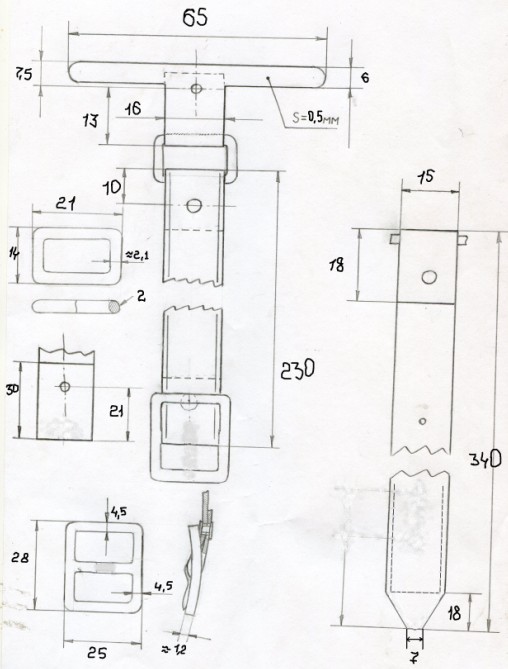

    Здравствуйте!
    По поводу бляшки на ремни каски,мелоч но все таки скажу он должен быть прорезной посмотрите на оригинальных шлемах и сделайте себе у будет все очень отлично с ув!

    Да, спасибо, я нашол два типа пряжек для СШ36, моя рамка уже на 1.5мм чем на чертеже приведённым одним из камрадов, поменяю вместе с ремнём. Хотя... нет ничего более постоянного чем временное. Если найду хороший ремень, сделаю зубатую прягу.

    Здравствуйте!Очень понравилась работа!Сейчас приступаю к окраске своих 39ок,подскажите пожалуйста:какая использовалась карска?Способ нанесения?состаривание?Спасибо.С ув.
  16. Paolo.M
    Paolo.M Stabsfeldwebel
    699
    Украина, Львов
    Спасибо!
    К сожалению, сам горшок делался год назад, и информацию о том какой краской его красил, уже не восстановить. Баллон какой то.
    Старю ржавчиной и лаком. Ржавчину наношу на лак. Присыпаю малыми участками, что бы не перемудить, плюс научился лак наносить только туда куда нужно, примерно через 10 мин. пальцами стираю крупицы, пока не прилипли намертво. Можна смыть водой с мягкой губкой и мылом. В заключении если всё же мимо, затираю той же толчёной ржой, срабатывает как лёгкий образив, плюс краска меняет оттенок там где больше усилий. Вытираю тряпкой и оставляю на день, два. Если краска сильно порыжела, можна снять губкой с моющим.
    В общем ничего нового.
