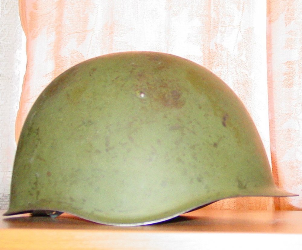

    Собственно приобрел ремонтный шлем 1948г-шлем заинтересовал тем что штамп ремонта стоит на перекрасе-следовательно под ним краска военных годов и очень хочется увидеть военный штамп:);)Подскажите как и чем максимально аккуратно снять краску на месте предполагаемого штампа по войне?С ув

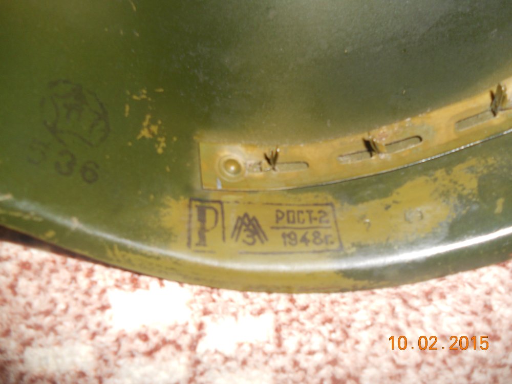

    Да Слава ты прав-касон хороший,первый раз вижу ремонтный чтобы старая краска осталась,по логике при ремонте старую краску должны снимать,я поначалу думал что штамп через новый перекрас проглядывает-но потер спиртом штамп стирается,значит нанесен на перекрас,начал шкрябать зубочисткой перекрас потихому шелушится....прям как в лотерею играть-потер а там приз:),ну или как обычно бывает нечего:)

    Если красочный слой шелушится продолжайте снимать его медицинской ин"екционной иглой. Мастичные штампы на сов.шлемах очень нежные, как вы знаете...но шанс всегда есть.

    А счастье было так близко:)Вобщем как ни крути а штамп просвечивался через перекрас:)Что еще раз доказывает что перед ремонтом 1946-1950 годах краску со шлемов снимали.Да и насчет перекраса-он отлично снимается добытым с боем у жены-"ноготок"средство для снятия лака.

    Есть жидкости для снятия лака без ацетона. Я пользовался жидкостью "Ласка". Перекрас с ремонтной трехклепки 1950 года сошел "на ура" до заводской краски без ее повреждения.
