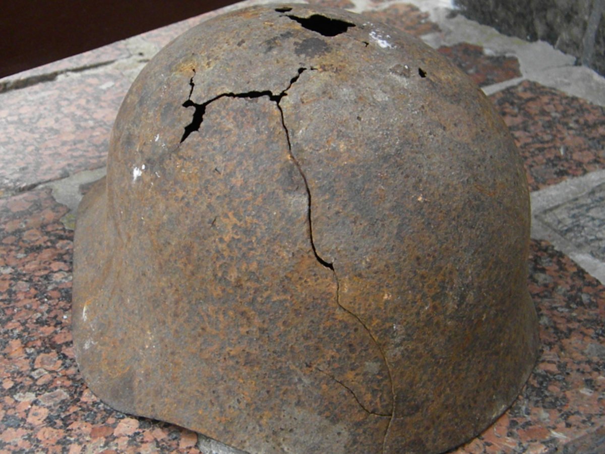

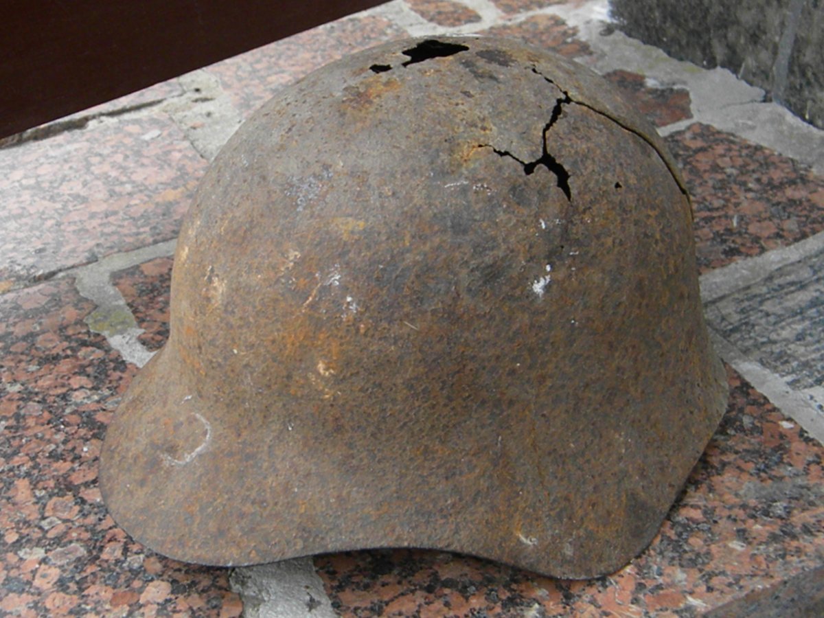

    Приветствую,хочу показать Вам свой первый опыт в реставрации отечественных шлемов,с самого начала коллекционирования шлемов жутко хотел себе данный шлем,но всё как-то исходники проходили мимо меня.Пока однажды не наткнулся на данную каску,состояние было сами видите какое,но уже набравшись опыта на немцах состояние меня не испугало.И реставрация началась...(Очень жаль, но фото самого начала реставрации и до ее окончания сохранилось мало)Итак исходник...

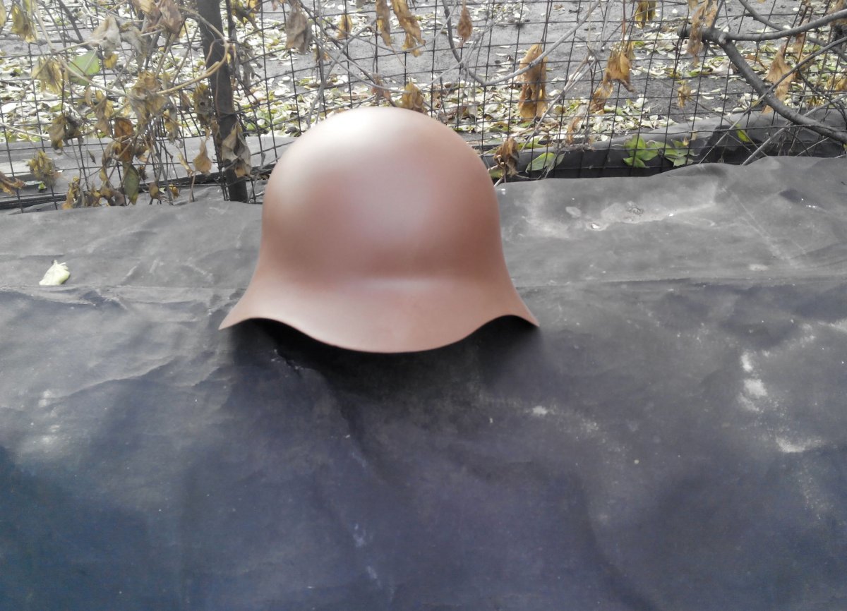

    С начала,в ручную,наждаком и водой отчистил от ржавчины,на удивление шлем был очень крепким да и ржавчины было не особо то много.Вообщем отчистка от ржавчины у меня заняла пару часов от силы.Потом возник вопрос как залатать трещину,начитавшись информации о толшине СШ 36 побоялся сварки т.к. думал шлем может деформироваться.По-этому выбрал пайку(Глупый был выбор:))Закончив пайку,просто зашпаклевал зачистил грунтонул,и уже радовался как быстро идёт процесс,пока не начал сверлить отверстия для заклепок:confused:.Вообщем при первой нагрузке на каску моя шикарная пайка треснула,и всё посыпалось процесс остановился...

    Плюнул бросил эту каску,и спустя месяц взялся опять,но уже со сварочным аппаратном;).К счастью, мои переживания были пустыми металл не деформировался,точечно запаял трещину,потом в местах где оставалось "свободное" пространство использовал Novol 710 Plus, что бы уже наверняка всё укрепить,зачистил шов немного шпакленул,и наконец то просверлил все нужные отверстия на каске. И загрунтовал. Вот результат работ...
