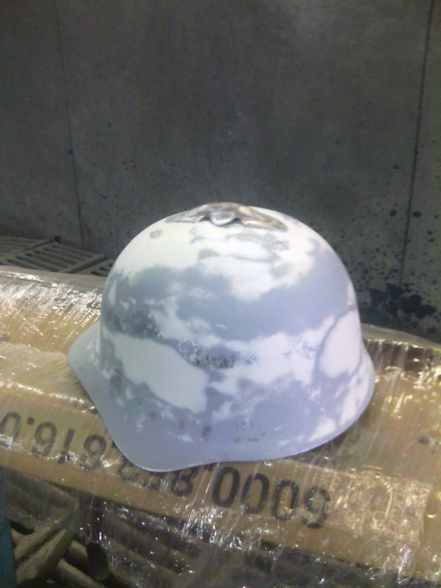

    Работа клас но все же , вроде есть асиметрия на месте большой вставки кстати из чего она , СШ 40 ?

    Вам легко с Вашим опытом говорить. И мне пока только гребень нужен. Не поможете с гребнем ?

    Да ассиметрия небольшая есть, надеюсь шпатлевкой выровнять. Большой кусок выстукивался вручную из листа металла.

    Если вставка не из стали тогда её можно выстучать маленьким молоточком. Проблем не должно быть. Чем меньше шпаклёвки, оно же лучше.

    Присоединяюсь , в идеале выстукивать круглым молотком (я для каких целей обточил 250 грамовый молоток до полу сферической формы )

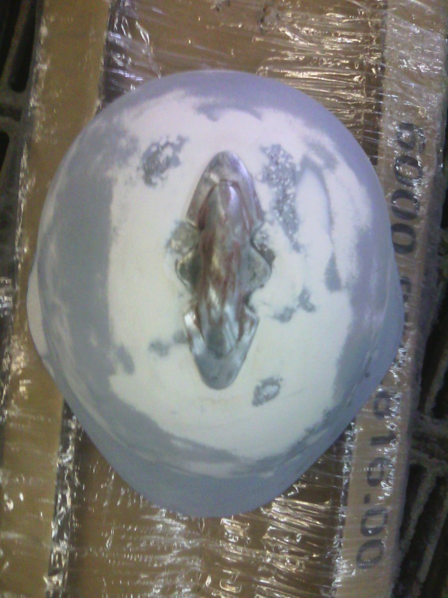

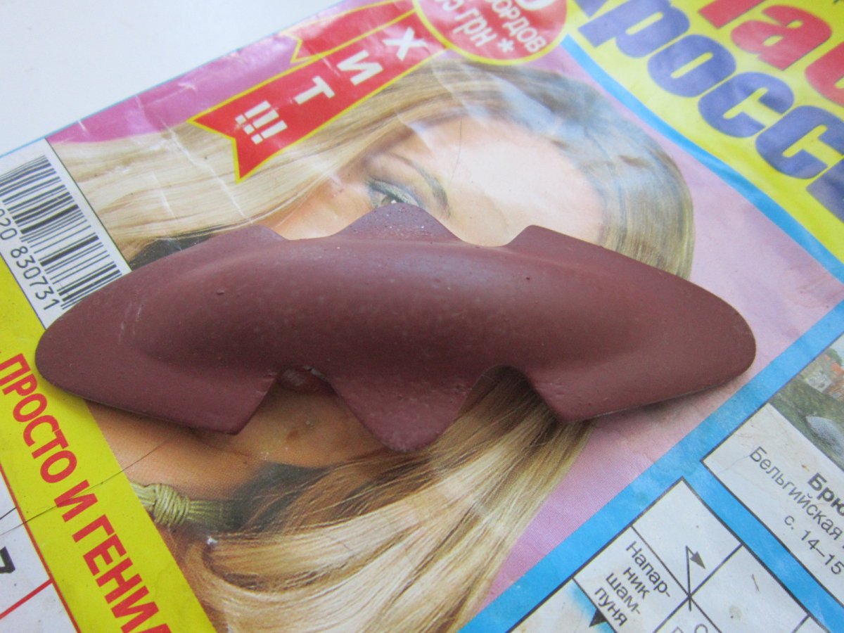

    Купил таки гребень у камрада по ссылке выше.
    Интересуют размеры относительно расположения его на куполе шлема, а также места вентиляционного отверстия.

    Кто ищет , тот всегда найдёт.

    у меня сейчас в процессе 36-так вот гребень и отверстие-не симметричны относительно центра отверстия и гребня.

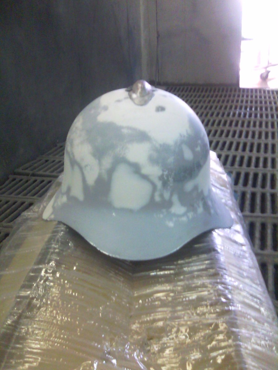

  14. Fedot_ua
    Fedot_ua Feldwebel
    502

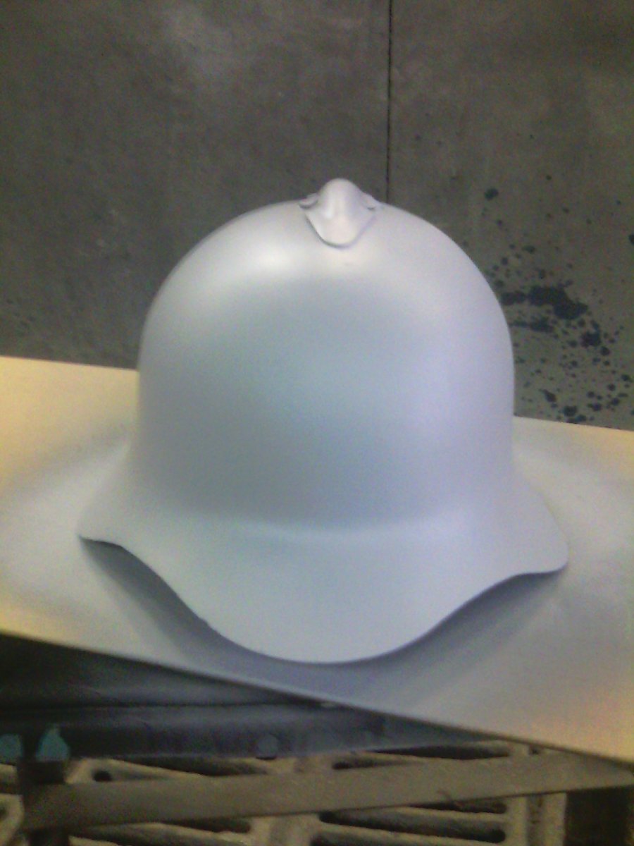

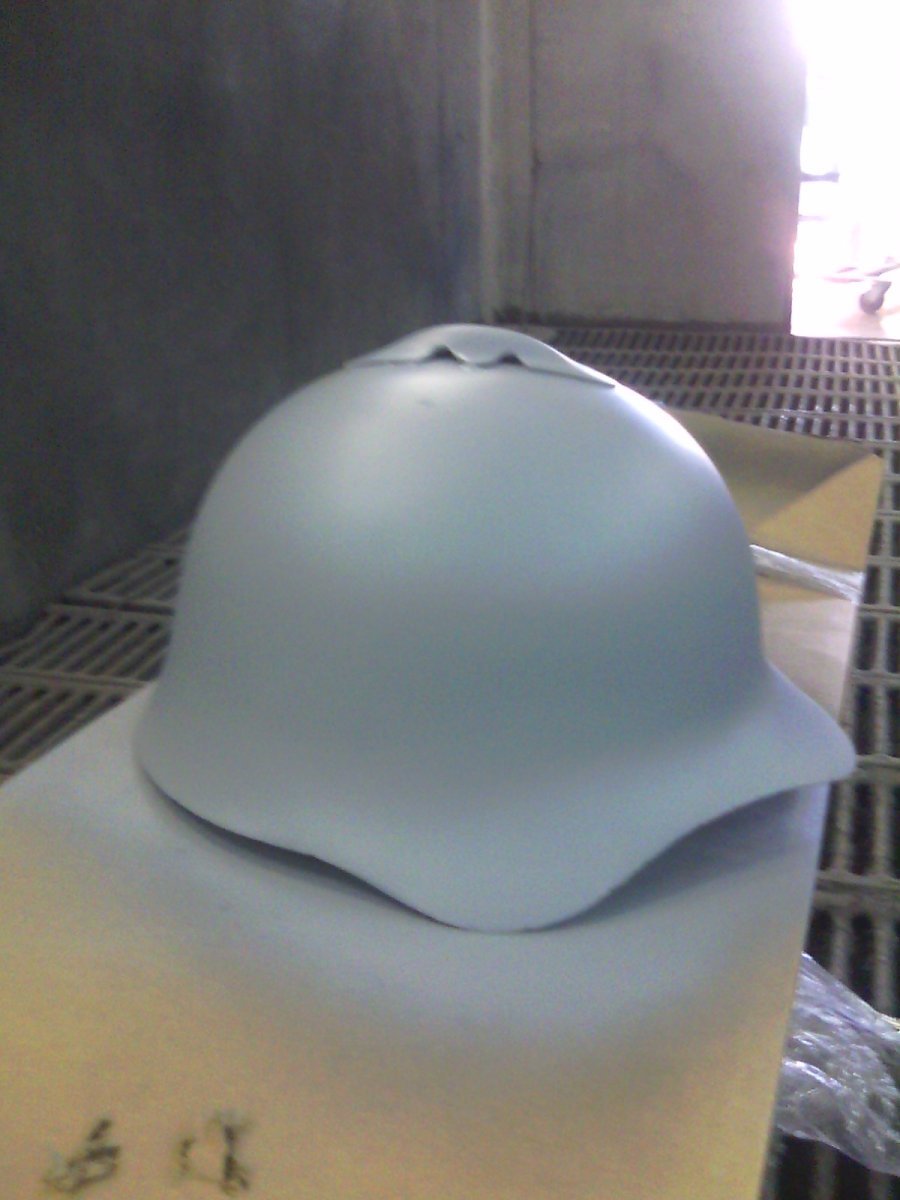

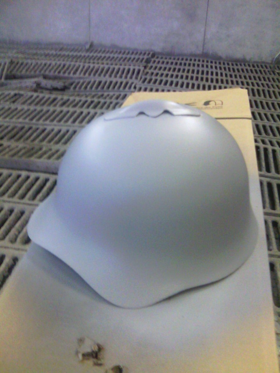

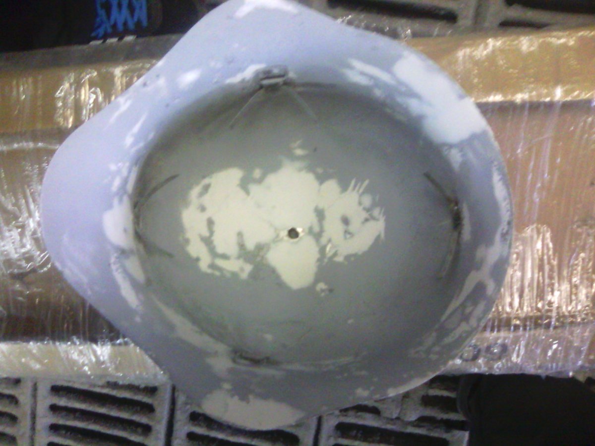

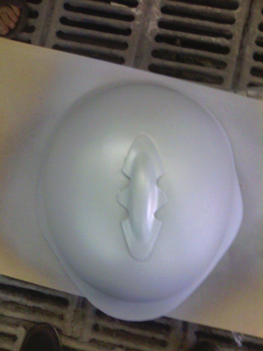

    Приварен гребень, помазан и погрунтован.
    IMG_20150918_145539.jpg IMG_20150918_145550.jpg IMG_20150918_145610.jpg IMG_20150918_145629.jpg

  15. roman29
    roman29 Moderator
    140
    286

  16. рекрут2012
    рекрут2012 Leutnant
    1.008
    восточная степь UA

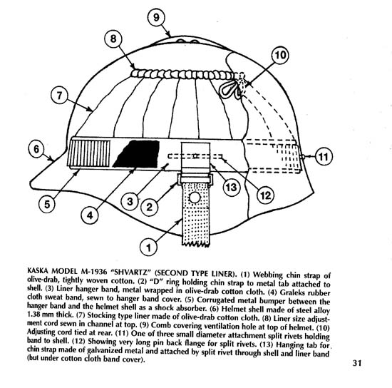

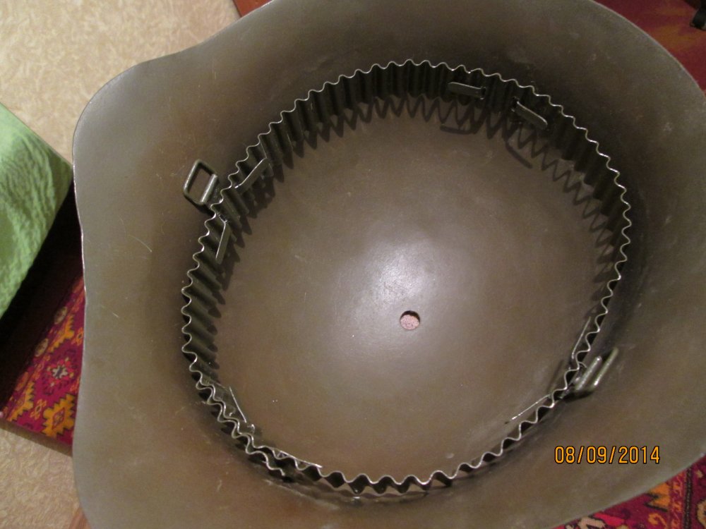

    Также усики были на заклепках а не приварены.Исправте пока не поздно.
  17. 663
    663 ✠ Moderator
    17
    7.586
    Україна.
    На фронтовой части не было крепления (усиков) под подшлем. Только три крепления на заклёпках, боковые и сзади.
    А так в основном шлем получился хорошо.
  18. 663
    663 ✠ Moderator
    17
    7.586
    Україна.
    Истины ради покопался в сети. Встречаются всё же с четырьмя креплениями. Три на заклёпках и четвёртая спереди на сварке. Только на основных схемах о четвёртой информации мало.

    Fedot_ua , наговариваете Вы на себя , скромничаете , прекрасно получается , а если всё сами , то вообще замечательно , но и наличие помощников не умаляет Ваши труды .
