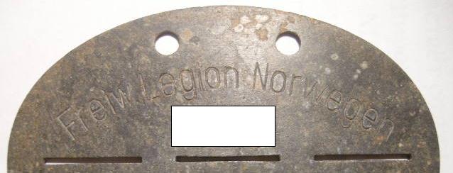

    У кого каие будут мнения, по поводу пренадлежности, и не только. Зарание благодарен за любую информацию.

    Вот уже эти хитрые немцы :) Большое спасибо ответившим! А где в нем подвох, что не так набито?

    Номер полка,номер роты,группа крови (набивалась индивидуально при вручении жетона)принадлежность к SS-не указаны.Этот обязательная информация,ее сдесь нет.

    Re: 51 SS Pz. Gren. Reg. Norge.
    Это АБСОЛЮТНО не обязательная информация
    Да,но пренадлежность к SS должна быть отмечена,потму как полк то формировался изначально из SS.Странно.Номер полка может конечно не указан так как указано его название.
    Там впереди сс кстати затерто.
    А здесь какая принадлежность?
    Обратка девственно чистая.Затер личный номер

    Ясно по поводу принадлежности,заполнение красивое .Если номер затерт то и камерада сложно тогда идентифицировать.На сколько понимаю представленный скан это не врученка,а заранее заготовленная болванка с именем подразделения?Остальное наносилось при вручении,иначе если здраво рассуждать,то теряет смысл носить мало информативную железку.А с номером видимо ошиблись,возможно нанесли уже ранее существовавший,потом затерли и новый не набили. Извиняюсь за дотошность и назойливость,но без этих двух составляющих в этом разделе делать нечего.

    Добровольческий легион Норвегия - это первый батальон 23-го панцергренадерского полка СС Норге. По сути одна часть.
    Похоже, у норвежцев свои правила были.

    Почему номер то затерт?Его Антон затер.Заготовки были полностью заполненные,c номерами.Груупы крови только не было,ее могло не быть и у ношенного жетона.Да и этот вроде ношенный.Я вот тут ничего не понял----------А с номером видимо ошиблись,возможно нанесли уже ранее существовавший,потом затерли и новый не набили.

    Понял уже,сразу чего-то подумал что номер затерт и на самом жетоне, в смысле на железке.:)

    легион вовсе не первый батл норге это было отдельное формирование
    и по бирке можно сказать что её носитель на 90% вероятности был норвежцем а вот по полку норге с той же степенью что немцем

    Динамика следующая:
    1.8.41 - приказ на формирование добровольческого легиона Норвегия
    42-43 он воюет под Ленинградом
    10.4.43 - приказ на формирование дивизии СС Нордланд на базе добровольческого легиона Норвегия, добровольческого корпуса Дания и панцергренадерского полка Нордланд дивизии Викинг.
    Реально формирование началось в июле 43-го.
    Легион Норвегия стал первым батальоном полка Норге, остальные два батальона полка сформированы на базе двух батальонов Нордланда.
    Второй полк дивизии "Данмарк" сформирован на базе добровольческого корпуса Дания.
    22.10.43 дивизия получила номер, стала 11-й дивизией СС. Соответственно полки тоже получили номера. Норге получил 23-й номер, Дания 24-й.

    по разным батам они служили не только в первом, и в первом как раз немцев предостаточно, потомучто всю дивизию доукомплектовывали фолькс дойчами
